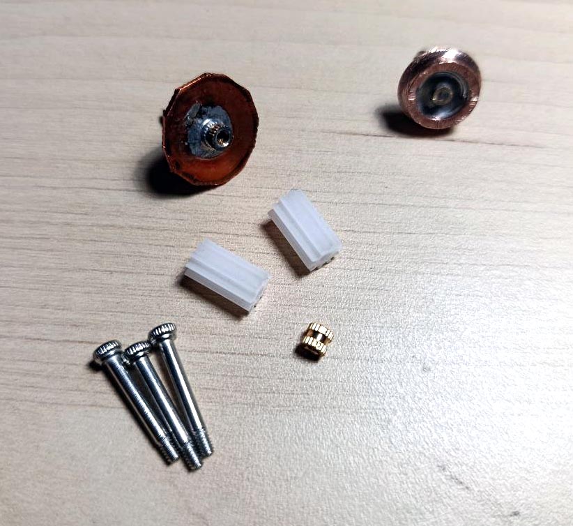

Re: некоторые наработки по изготовлению ходовок
небольшое дополнение по колесам на изолированних полуосях. Так как нарезать резьбу на полуосях не самое приятное занятие да и плашка довольно быстро тупится, то нашел на Али такие винты 2 мм толщиной. Осталось только откусить шляпку. На резьбу нанесена паяльная паста, все скручивается и разогревается. Полуоси соединяются широкими шестернями тоже с Али. На фото отдельные детали и черново обточенное колесо в сборе
