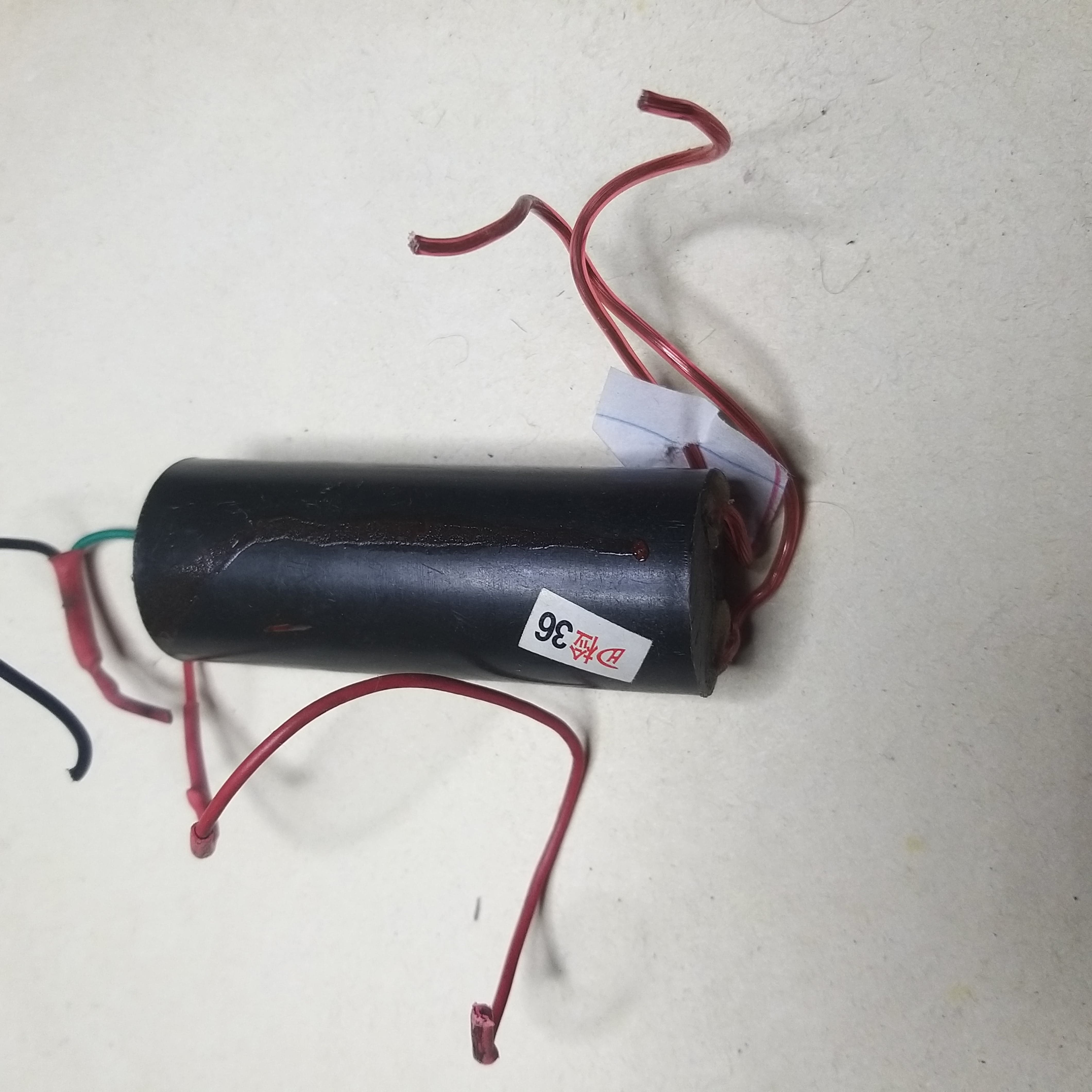

Re: Мои эксперименты...
У друга, увидел преобразователь высокого напряжения. Поменялся с ним на пиво. В инете, они копейки стоят. Добавил к нему 2 амперную зарядку от телефона и ситечко, которое "В лучших домах Парижа и Лондона " используют. В итоге, получил флокатор. Хотел его в нормальный корпус упаковать, а то все "стояло" трава на макете, у меня шикарный эрокез, но так все покуда и "зависло"...,

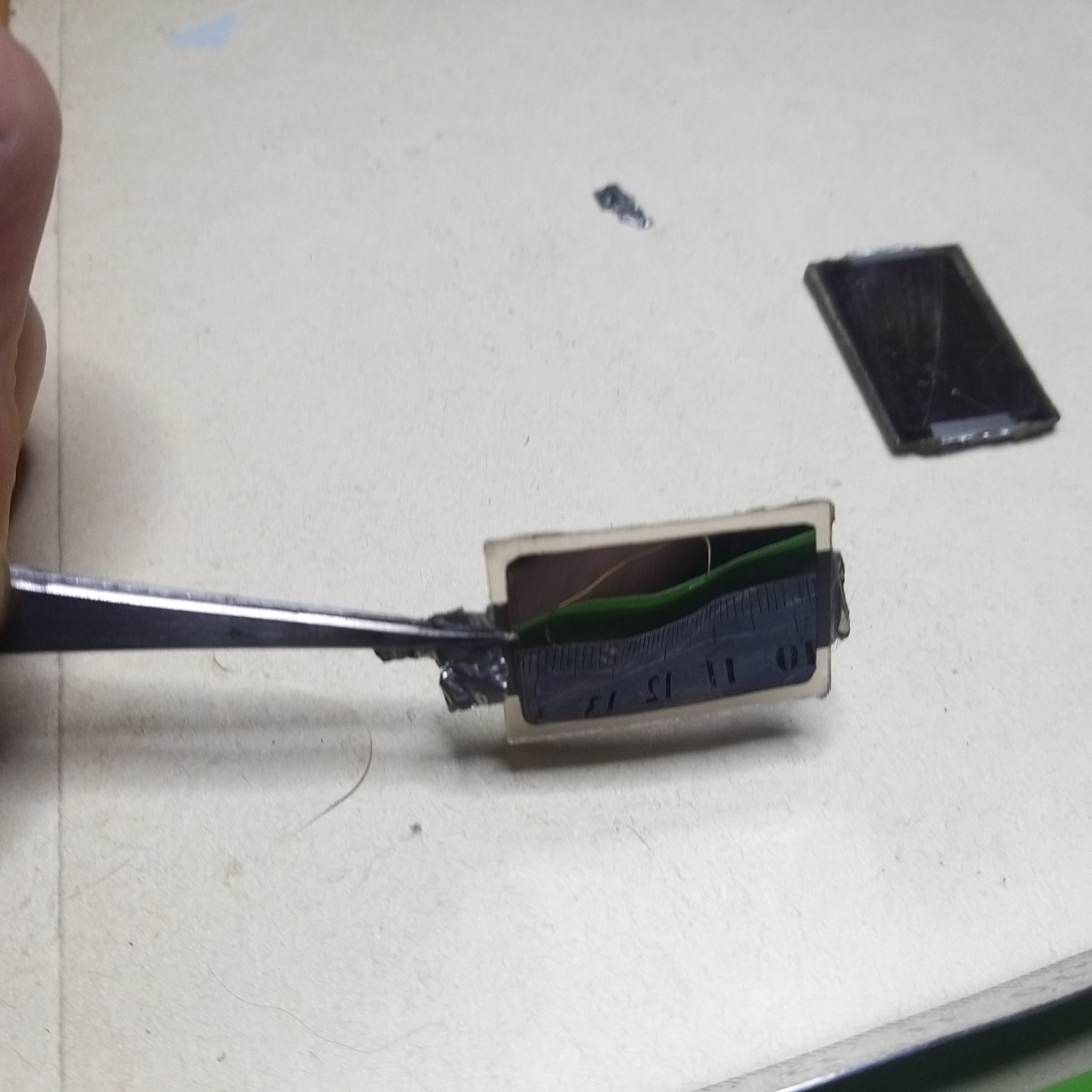

Нашел на работе, слюдяной конденсатор, это такие, прямоугольные, коричневые коробочки, может кто не знает. Решил заглянуть в середину, что там по "нашим делам" есть... В итоге, оказалась куча идеальных "зеркал", на двери купейных вагонов и не только... Только на резиновые клея прилипают, с другими не дружат...
