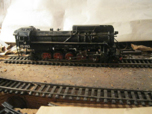

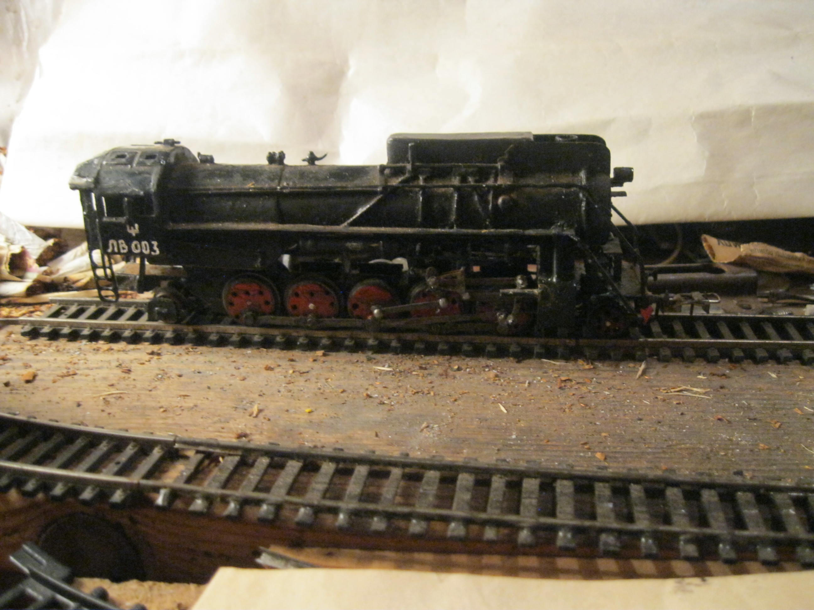

Экипаж моего 9П в единичке уже на финишной прямой. Дальше дело за ПРМ, а он стоит у меня бесколесный :?

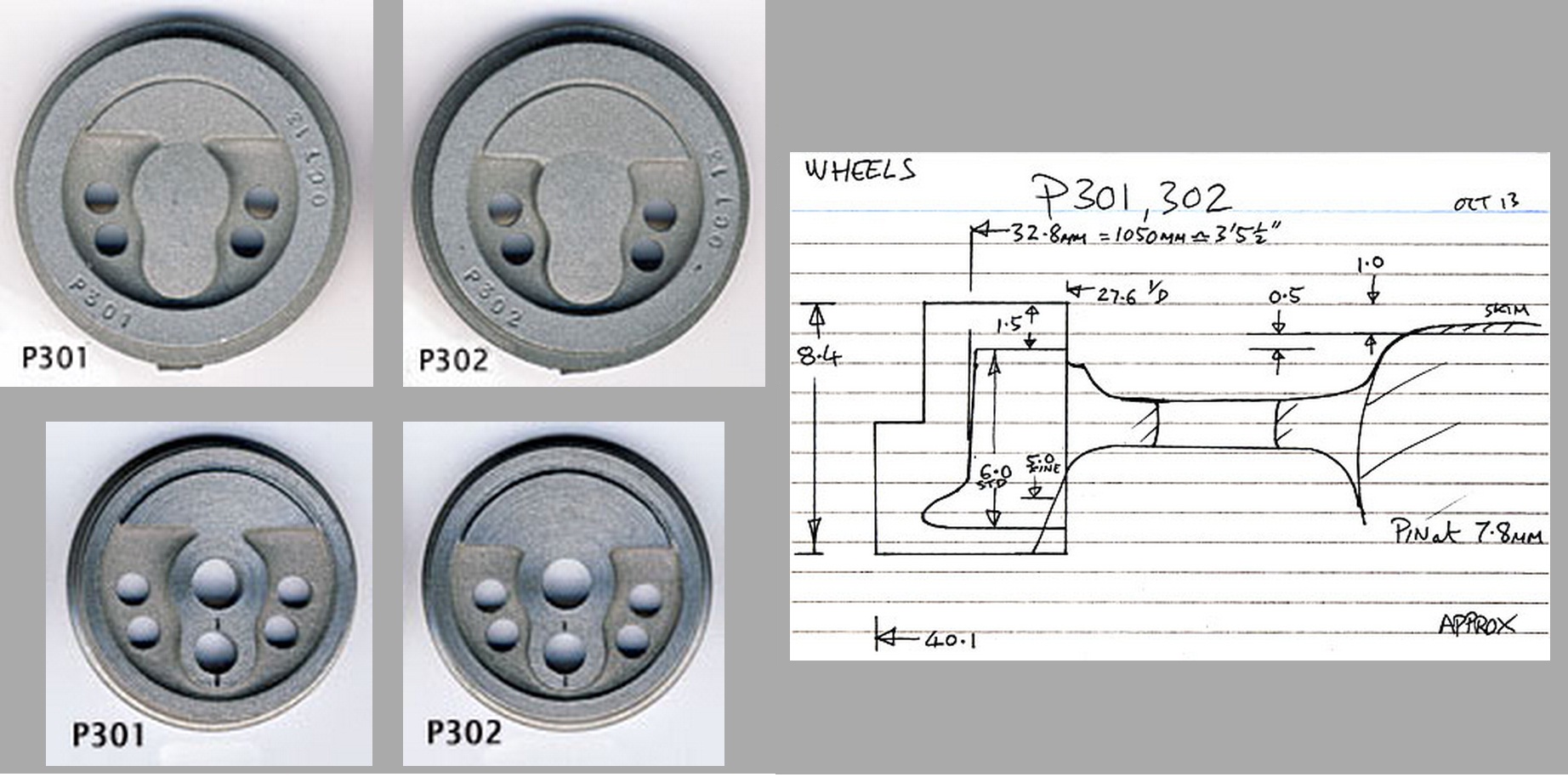

Можно было бы заказать готовые отливки за бугром, предложения есть http://www.markwoodwheels.co.uk/wheels/index.html
Этот дяденька, Марк Вуд, для нашенской техники колеса тоже делает. Правда, выбор готового не велик - для серии С и 9П.

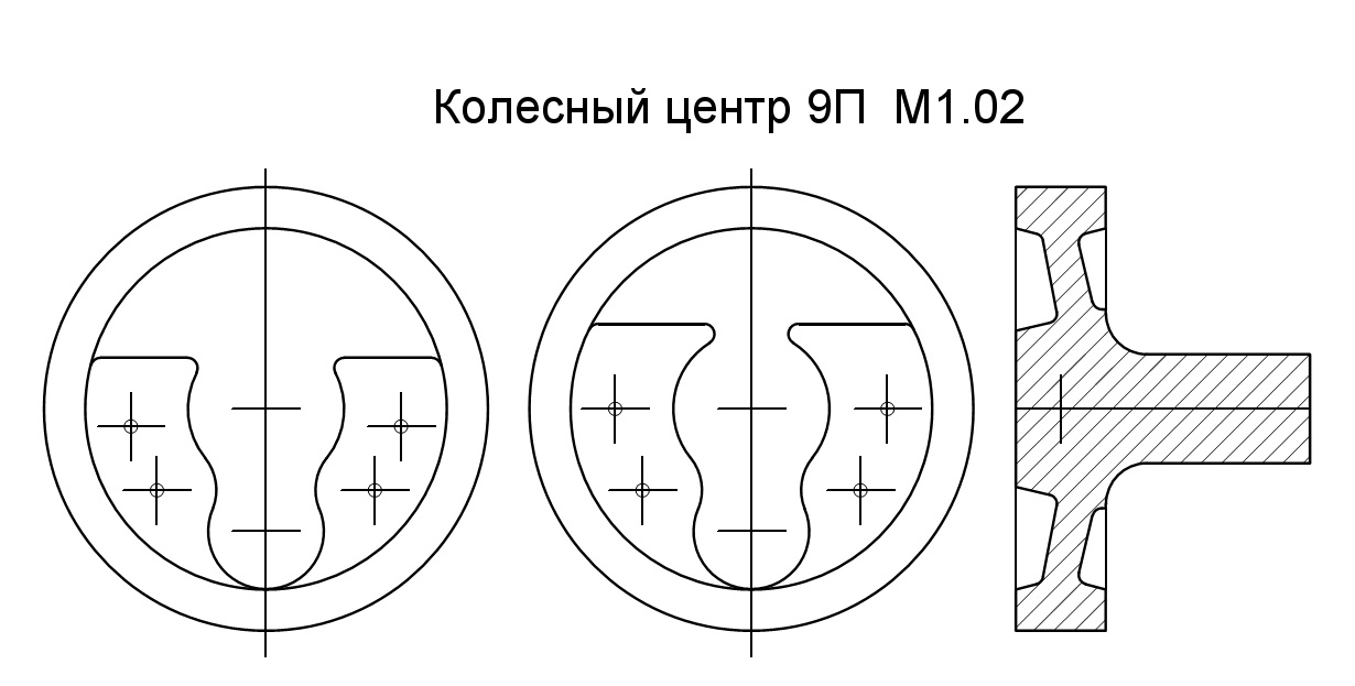

Только есть проблемы: во-первых дорого, во-вторых форма отливки не совсем правильная. Колесный диск Вуда имеет плоский рельеф
В реале диск колеса имеет уклон от центра к ободу. Вот, примерно так (на разрезе хорошо видно)
К тому же, плоское колесо Вуда придецца точить в размер с двух установок в патрон. Сначала точить наружный диаметр под бандаж, затем, ухватив за обработанную поверхность, сверлить отверстие в центре под ось. Это не совсем гуд, может получиться биение, причем, на разных колесах с разной амплитудой.
Поэтому в своем колесе сделал цилиндрический прилив сзади. Его зажму в патрон и отверстие с поверхностью колеса проточу с одной установки. Вторым заходом этот цилиндр отрежу - на точность перестановка детали уже не влияет.

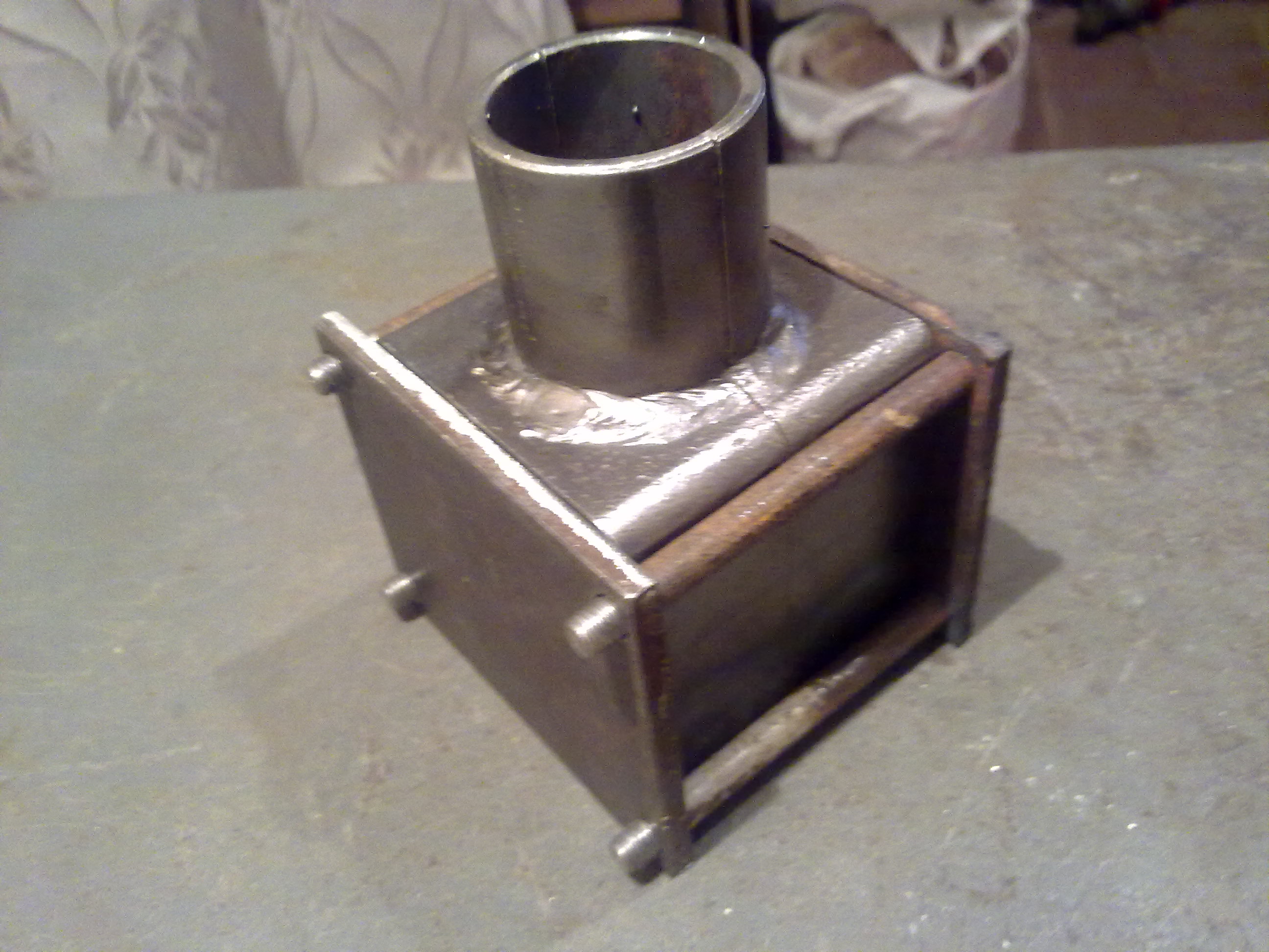

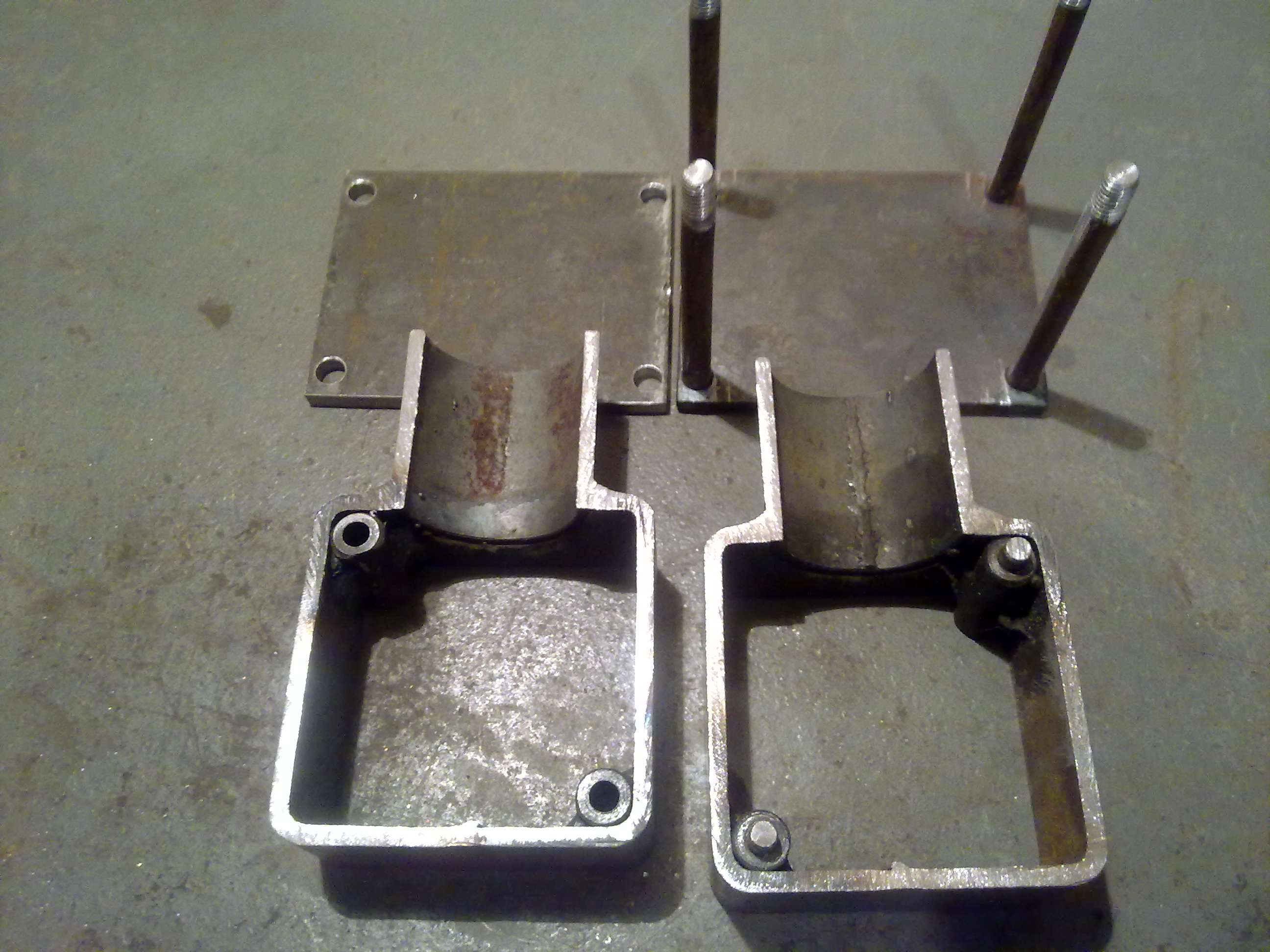

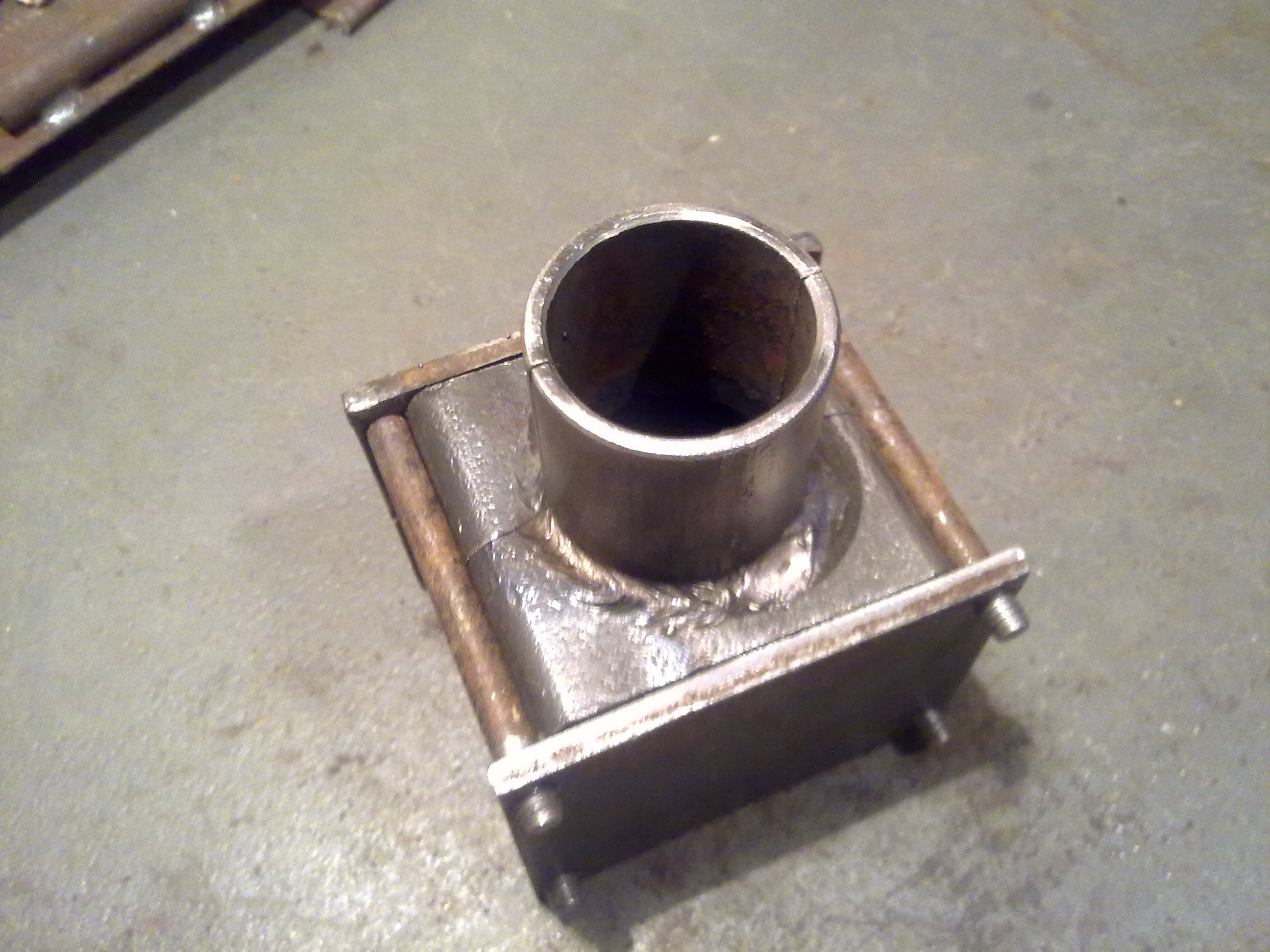

Не знаю, где брать нефть :cry: , но разъемную опоку для формовки уже сделал :)
В основе конструкции квадратная труба 80Х80 мм и горловина Д40 мм. После сварки корпус с горловиной были разрезаны ножовкой (с перепугу болгаркой не решился) и к половинкам приварены направляющие штифты. Штифты выточены по принципу дверных петель.
В сборе эта байда зажимается между двумя плитами толщиной 6 мм, к одной из которых приварены резьбовые стойки М8.
Пока занимаюсь поисками сходного с нефтью продукта, готовлю мастер-модель из фторопласта. На усадку металла дал припуск в размерах в 2% (отливать планирую в бронзе).

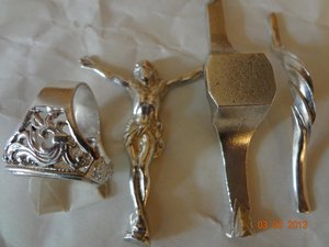

Уж поверь, тему с центробежным литьем в корковую форму я уже полтора года ковыряю. Накупил амерских модельных и литьевых восков, резину для вулканизации форм под восковки, сделал центробежную литейку, собираю уже второй вариант муфеля для прокалки опок... а конца подготовки еще и не видно :?
Здесь же подобрать "землю" методом тыка, потренироваться с набивкой формы и дальше, как по маслу - делай модели, формуй и лей. Навык, ясное дело, нужен, но это дело наживное ;)
Еще проще отливаться в резину. Есть такая Castaldo, например. Листовую ювелирную резину, которая держит температуру, ЕМНИП, до 250 градусов, вулканизируют с моделью между слоями. Потом резиновый блок разрезают, вынимают модель, прорезают литник. Соединяют половины и в форму льют "белый металл", олово и др легкоплавкую цветнину. Но эти металлы чисто декоративные, под нагруженные и ответственные детали не пойдут.

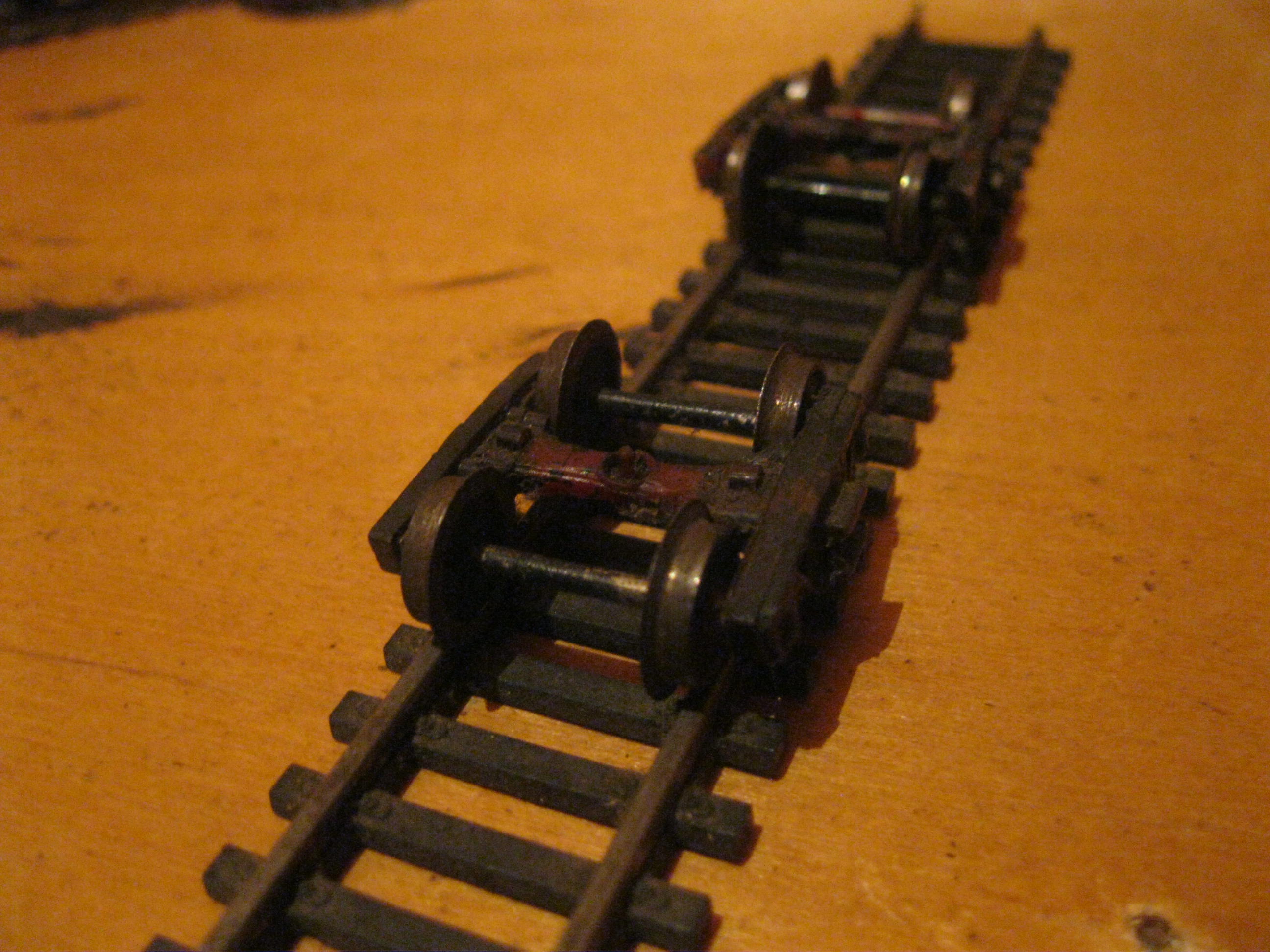

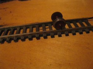

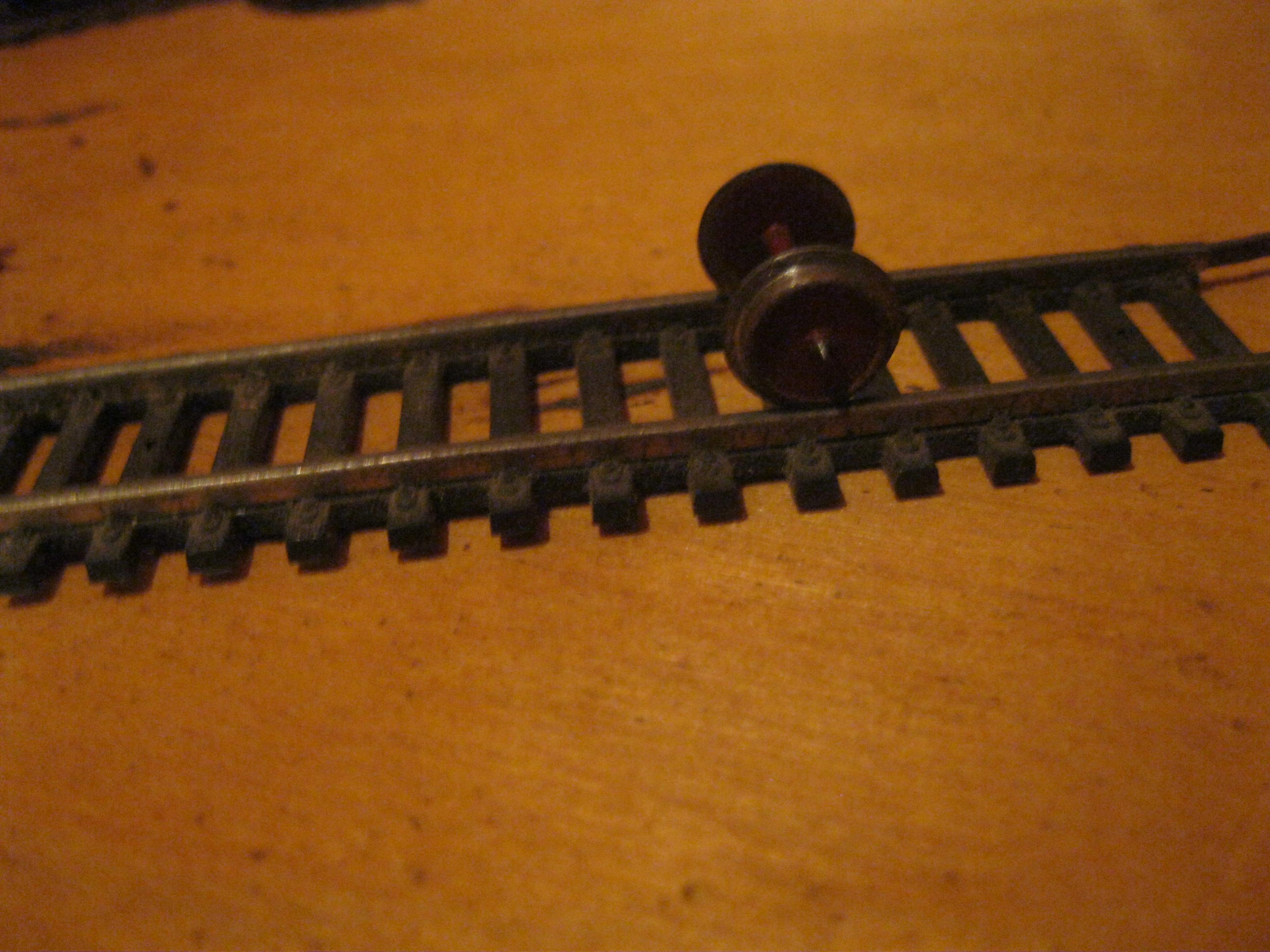

Колеса для РС своєї залізниці я виготовляв по технології бандажних коліс. З початку проточував трубку заготовку під бандаж і за одну у становку профільним різцем виточував і відрізав бандаж. Продуктивність 80 бандажів за годину. Потім проточував заготовку-пруток під колісний центр з текстоліту чи ебоніту під тугу посадку з натягом 0.1 мм. Далі бандаж напресовується на масляній фарбі на центр. Потім колесо зажимаю в патрон токарки. Відрізаю лишній текстоліт . Засвердлюю отвір під вісь теж із натягом 0,1 мм. Деталі центри вставляються в кондуктор шаблон і
на фарбу масляну напресовуються на вісь. Для НО згідно норм діаметр осі 2 мм. Підходить велосипедна спиця. При цьому посадочний отвір в центрі становить 1.8 мм. Після висихання КП фарбується у колір відповідно до призначення
