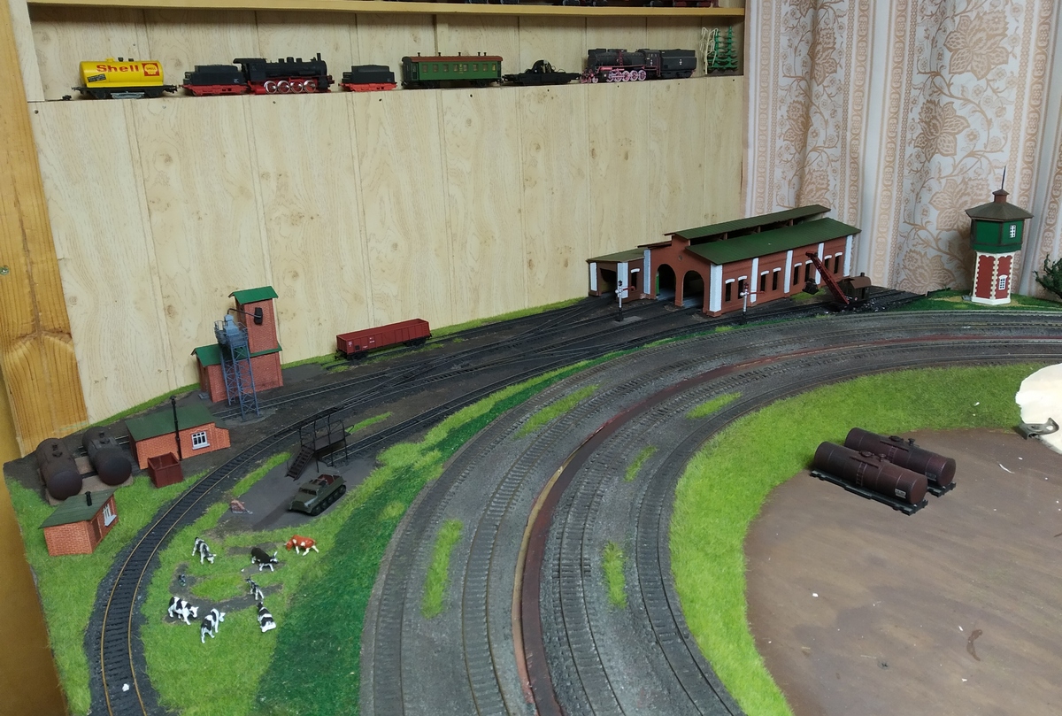

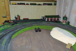

Концепция моего макета, к сожалению, не позволяет сделать полноценный задник - макет на собраниях выкатывается на центр помещения. Но основную часть времени задвинут в угол, обычно так и катаю. Есть там одно место, где давно лелею мечту оформить задник, на стене сбоку депо.
Размер участка стены 1300х400. Евгений, на Ваш суд и усмотрение.

youdmit писав:Размер участка стены 1300х400. Евгений, на Ваш суд и усмотрение.
Да куда ж на мой суд-то, я ж это... не волшебник, только учусь... :) Так что это все ИМХО, и еще с оговорками и делить на 3.1415926. Все равно пробовать на месте надо.
На мой взгляд, на задний план как раз подойдут бескрайние просторы. Или можно найти (но сходу я не нашел, так то "можно" относительное) панораму с селом на заднем плане справа, чтоб депо не стояло "в чистом поле".
Как раз, по-моему, для той же фотографии, которую Саша (Barbosa) вчера выложил, и которую я вчера пробовал сшивать. 1500мм - передельный размер, до которого она может быть дотянута с разрешением 150dpi без склейки и повторения в сторону, сшивания и прочего, но с приемлемым уровнем замыливания. С цветами даже экспериментировать не понадобится особо (правда, все равно надо сначала печатать пробнички, чтоб проверить цвета, но...) - трава на вашем макете тоже июльская, неяркая. По высоте отрегулировать можно на месте. И еще можно "количеством неба" на картинке подстроить перспективу: если его будет в процентном отношении мало, не так будет бросаться в глаза край.
Кстати, почему-то я не опубликовал старую фотографию своего черновичка... Исправляю... Фотографировал для себя когда-то, так что в кадре "все лучшее сразу", включая автобус посреди леса - и ни одни предмет еще не закреплен, включая рельсы - вот их Ноховский коврик и поднял над землей. Ровняю, как водится в таких случаях, поездами :) Но мне с моим лесом было проще. У самого похожая компоновка: линия вдоль стены, депо и водонапорная башня справа, но общая фабула - лес - деревья натыкал за депо - и все. Кстати, деревьями же (или, лучше, кустами) можно замаскировать место стыковки вашего макета и задника. Невысокими, вдоль края - т.к. идеально прилегать задник к основанию будет вряд-ли, а кусты замаскируют, чтоб не бросалось в глаза. Впрочем, этого у меня даже не сделано, на прилагаемом фото видно за деревом конец горизонтального участка. Оговорка: у меня это полная глубина (перед рельсами край полки) и висит полка на уровне глаз, т.е. сверху никто не смотрит.
Жаль, не могу найти исходную картинку задника...
Вам будет сложнее: макет подвижный, т.е. нужно так сделать, чтоб и "с самолета" нормально выглядело... Хотя, опять же, думаю, вчерашние фото для этого подойдут - потому что простор и очень дальний горизонт. При взгляде сверху станет пригорком, но смотреться должно приемлемо.
P.S. По цветам и их подбору, чтоб отпечатанная картинка была близка по тону к траве, наверное, надо найти материал отдельно... Это в сторону калибровки монитора...
P.P.S. Не совсем вовремя и не равнина, но еще один пример оформления задника - на макете Федорова. Не понимаю, почему не упомянул его раньше. Да, там горы, но задник вообще покрашен чем-то вроде гуаши. И, кстати, тоже ограничение по углу обзора: основание макета на уровне 80 см от пола, горы на уровне глаз наблюдателя.
P.P.P.S. Что-то мои сообщения становятся непомерно длинными, сворачиваюсь.

Afess писав:ЮрСаныч, а что если задник снимаемый сделать?
Была такая идея. Но за ним народ ходить будет. Свой народ, который ничего не боится... 8-) Кто-то обязательно протянет лапу на макет поверх задника. Итог несложно просчитать...
На торцевой стене будет хорошо смотреться, когда макет задвинут в угол, а если отъехали, то имеем красивое панно.. :roll:
