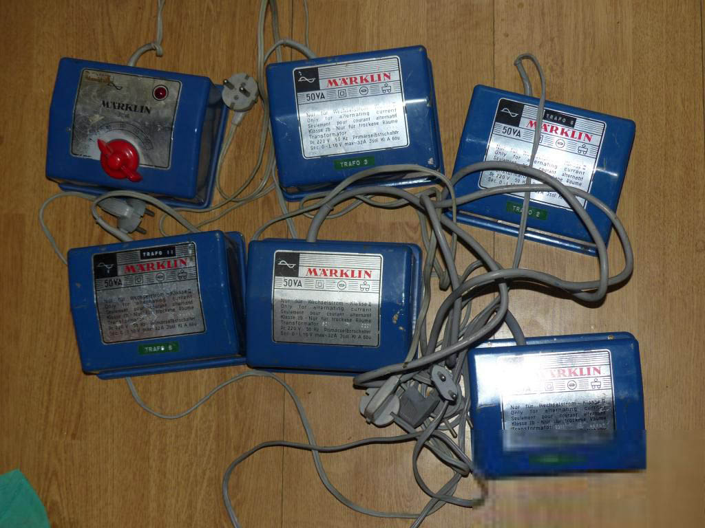

У Marklin есть т.н. осветительные трансформаторы (Licht trafo), только для стрелок и освещения
переменка 16V - от 2,25 до 3,75 А.
- старые в металлическом корпусе: 6210(50VA), 6211(50VA), 6337(36VA)
- в пластиковом корпусе: 6611(40VA), 6002(52VA), 6005(60VA)
У нас иногда появляются. Сейчас пробовал найти, наверное уже забрали, - на олх и других купи-продайках о-о-очень долго висел лот на 6-ть трансов (1 универсальный, и 5-ть осветительных), сначала была цена 600 грн. за всё, а потом ещё меньше.
Женя Харьков
