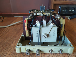

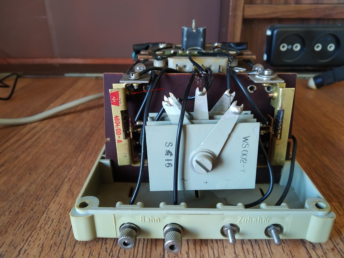

Добрый вечер! "Кирпич" Fz1 сломался.При подключении любого потребителя 12В,коротит и горит красная лампа.На замену есть выбор: Снова взять Fz1 или Fleischmann MSF-Trafo 6735.Какой лучше выбрать?

Отремонтировать имеющийся.
Вскрыть и крутнуть винт на контактах защиты. Это под той лампочкой, которая загорается якобы от КЗ.

Вроде получилось.Работает стабильно.Очень благодарен.Отвертку только такую маленькую еле нашел. :shock: Ну,а все таки для общего развития,какой блок лучше? Кирпич или Фляйшман?
