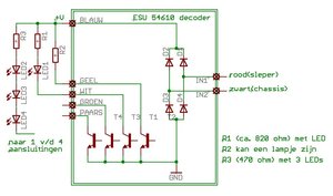

На этом сайте нашел информацию об установке на LokPilot-ы v1 и v2. Картинки с распайкой, естесственно, скопировал к нам: Для LokPilot-ов v3 к счастью есть официальная информация: Но самым популярным декодером считается LokPilot v1.3 он же Bachmann 36-55х (и возможно некоторые другие). Тут информацию довелось добывать и пробовать (благо был один битый Бахман

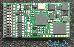

Сначала нашел общую схему включения функций на декодерах ESU: Стало понятно, что подключаться надо к синему (общему) проводу и "массе". Рассматривая декодер, возникло подозрение, что масса - это самый большая контактная площадка. ...попробовал - оно!
Итак, для подключения PowerPack'а к LokPilot-у v1.3 нужно повесить его на синий провод и контакт, отмеченный оранжевым на картинке. Зеленая стрелочка - это вторая функция, но она к сожалению отсутствует на многих Бахманах

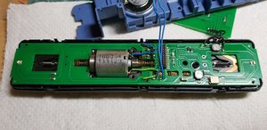

В собранном виде выглядит это примерно так:
Масса (белый провод уходящий вправо за кадр) запаяна прямо на декодер, а U+ (малиновый провод) прямо на 8-пиновую колодку декодера.
