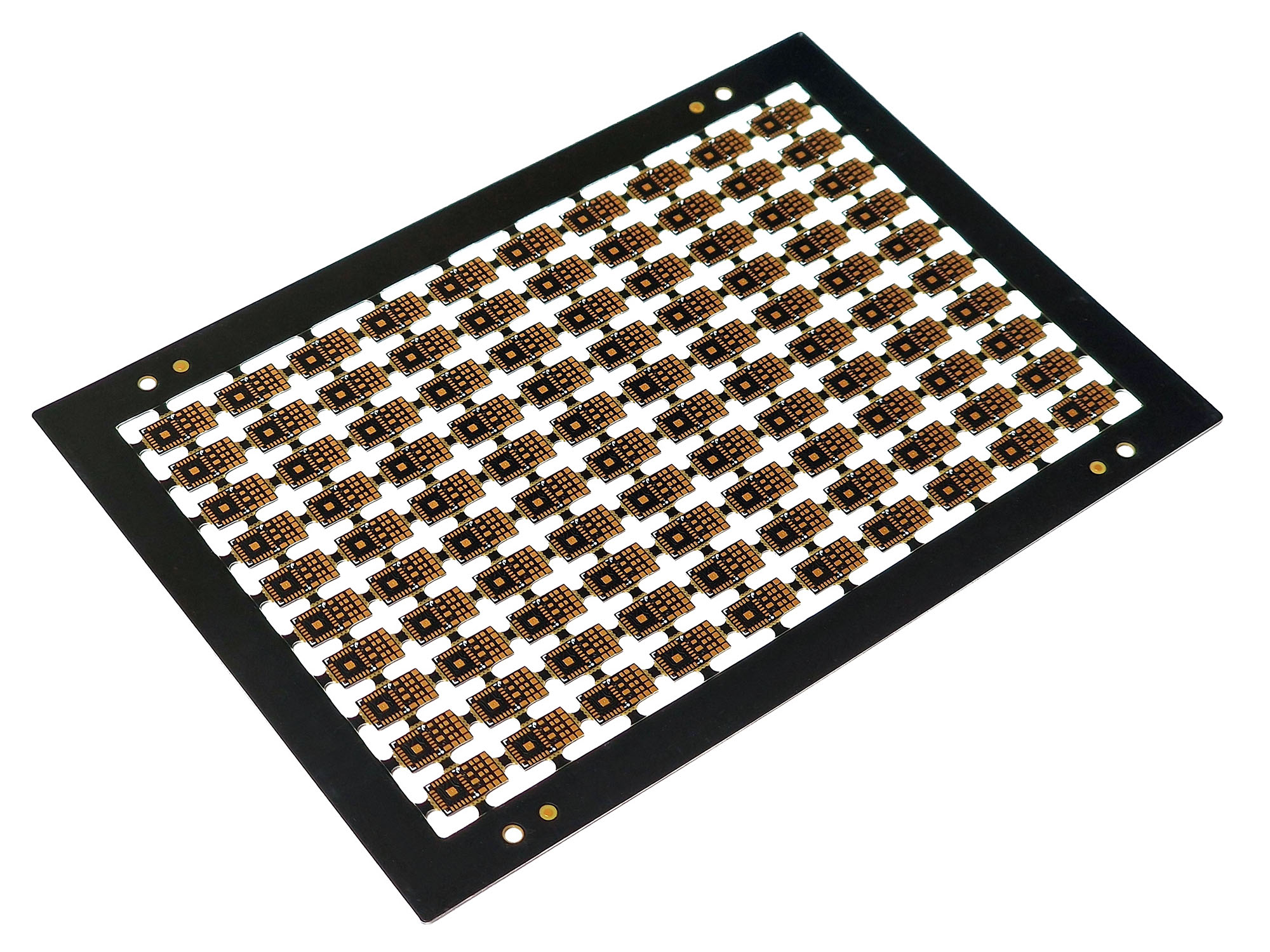

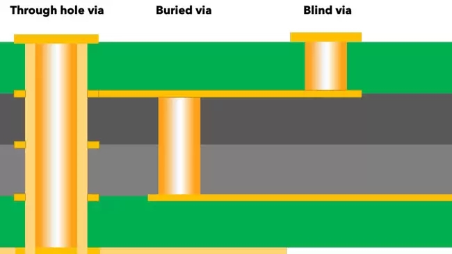

Чтобы развести такую маленькую плату, мне впервые пришлось перейти на 4-слойный дизайн. Более того, было недостаточно просто использовать 4 слоя; также пришлось задействовать такую специфическую опцию, как слепые/скрытые переходные отверстия. В электронике переходное отверстие — это электрическое соединение между слоями в виде отверстия с металлическими стенками. В двухслойных платах переходные отверстия просверлены сквозь всю плату. Для печатных плат с большим количеством слоев часто необходимо соединять только отдельные слои. Слепые переходные отверстия соединяют внешние слои с внутренними, а скрытые переходные отверстия соединяют только внутренние слои:
Использование слепых/скрытых переходных отверстий значительно увеличивает стоимость производства печатной платы, но в данном случае без этой технологии было не обойтись. Даже несмотря на все принятые меры, программе-трассировщику оказалось не под силу полностью завершить процесс автоматической трассировки, и неоттрассированные соединения разводились затем вручную. Нижеприведенная картинка показывает, насколько сложна трассировка такой маленькой платы. Внешний вид платы, конечно же, не позволяет судить об этом:
Как известно, для увеличения нагрузочной способности устройства необходимо использовать максимально возможную ширину дорожек печатной платы. Тщательное ручное редактирование дорожек позволило увеличить общую нагрузочную способность цифрового декодера до 0.5А.
Чтобы максимально уменьшить толщину декодера, я решил использовать минимальную толщину печатной платы. Однако, это не так просто, учитывая наличие 4-х слоёв. Тем не менее, мне удалось найти производителя, который предложил общую толщину печатной платы всего 0.45 мм при толщине каждого слоя 0.1 мм.
Общая толщина цифрового декодера всего 2 мм. Для сравнения, Doehler & Haass PD05A имеет толщину 2.5 мм. Разница в 0.5 мм часто имеет решающее значение в некоторых случаях с маштабом Z. Несмотря на небольшую толщину материала, плата достаточно прочная – я остался очень доволен качеством, обеспечиваемым производителем. Для повышения качества и надёжности пайки маленьких SMD компонентов я использовал позолоту. Ну и на радость европейским приверженцам зелёной планеты, плата RoHS-совместима и не содержит свинца:
Итак, это стала моя первая разработка с использованием плат HDI (High Density Interconnect). Платы HDI представляют собой отдельный класс, который, как правило, обладает следующими свойствами:
- 4 и более слоев;
- Слепые/скрытые переходные отверстия;
- Переходные отверстия в контактных площадках;
- Дорожки минимальной ширины (0.1 мм);
- Малогабаритные компоненты и уплотнённая компоновка;
- Расположение компонентов по обеим сторонам печатной платы.
Всё вышеперечисленное было использовано в плате декодера ZM05A и позволило сделать его настолько миниатюрным. Размер – всего 9 х 5 х 2 мм. Общий объем составляет всего 90 мм3, что позволяет утверждать, что это самый маленький цифровой декодер в мире, представленный сейчас на рынке. Для сравнения, Doehler & Haass PD05A имеет общий объем 104 мм3, а ближайший конкурент Zimo MX615 имеет объем 93.5 мм3. Конечно, упомянутые выше декодеры CT Elektronik имели меньшие размеры, но они уже давно в прошлом.

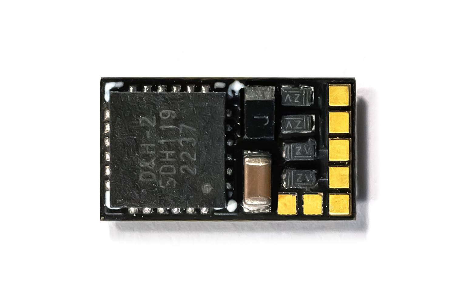

Вот он – цифровой декодер Zmodell ZM05A. Верхняя сторона:

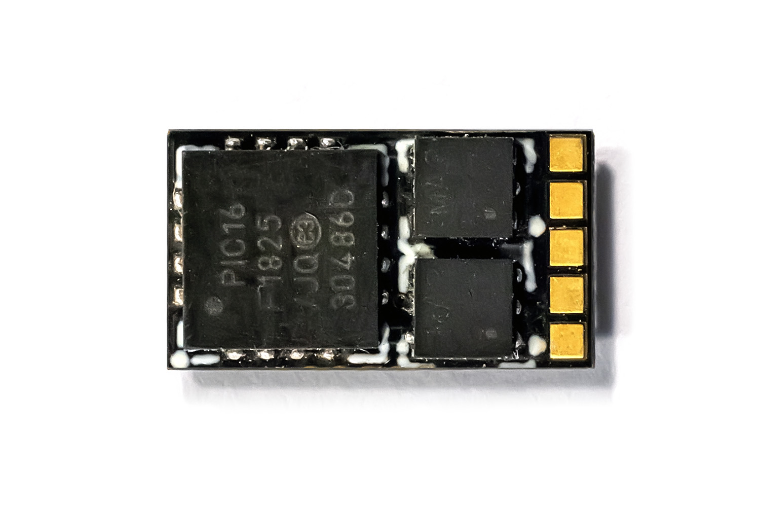

Нижняя сторона:
