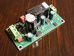

И вот попался мне интересный модуль - DigiTools 3002, который как раз и относительно недорогой и простой как двери в использовании. Собственно сам модуль:
- DigiTools 3002

Немного дополню. Вчера поганял несколько разных локов с разным токосъёмом и разными колесными базами, в том числе потенциально "липучий" BR80.
По результатам был приятно удивлен тем, что несмотря что модуль релейный - он отрабатывает мгновенно! На звуковом БР80 нет ни просадок по звуку во время переключения ни даже моргания светодиодов замечено не было. Одним слово - хорошая штуковина
Единственный момент, так это то, что работает она только на цифре.
