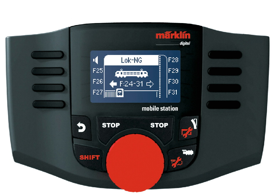

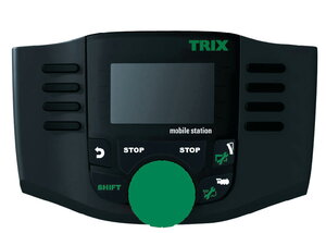

Marklin/Trix MobileStation2
Marklin MS2.jpg (11.67 Кіб) Переглянуто 5806 разів
Формат управления mfx,DCC, MM/MM2
Управление аналоговым локомотивом нет
Количество управляемых функций по умолчанию F0f/F0r, F1-F15. После обновления ПО добавляется F16-F31. Т.е. всего 32 функции.
Диапазон адресов локомотивов для mfx автоматическая регистрация
Диапазон адресов локомотивов для DCC 1-9999
Диапазон адресов локомотивов для MM/MM2 1-255
Кол-во адресов аксессуаров 320
Локомотивная библиотека 11 (10 в памяти +1 на локомотивной карте)
Заявленная мощность 1,9А - 2,3A в зависимости от б/п
Управление шагами скорости 14, 28, 126
Изменение CV да
Чтение CV да
Наличие дополнительных разъемов да
# для подключения дополнительного пульта или терминала 60125
Минусы
Малая библиотека локомотивов в памяти
Нет прямого выбора локомотива для доступа к управлению ("пролистывание" по кругу локов перед выбором)
Нет возможности расширения системы
Не подходит для создания макетов с полной автоматизацией
Плюсы
Мультипротокольная
Достаточно мощная, простая, понятная система с информативным дисплеем
Удобная локомотивная библиотека с возможностью записи названия лока до 9-и символов
Отображение на дисплее схематических иконок локомотивов
Отображение на дисплее иконок функций
Отображение на дисплее активных(включеных) функций
Простое "быстрое" программирование основных параметров (Name, Address, V min, V max, Acc, Dec, Volume)
Чтение CV
Выведение информации о напряжении и потребляемом токе на рельсах
Возможность подключения дополнительного пульта управления
Обновление ПО пульта и бустера
Загрузка и запись информации с/на локомотивную карту (для систем Marklin)
Прямой обмен информацией с командными станциями Marklin CS2/CS3
Удобный форм-фактор, особенно для детей
Вердикт: Превосходная система начального уровня
Моя оценка 7/10
***После обновления ПО полностью соответствует MS3 с оценкой 8/10

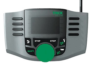

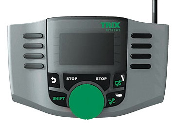

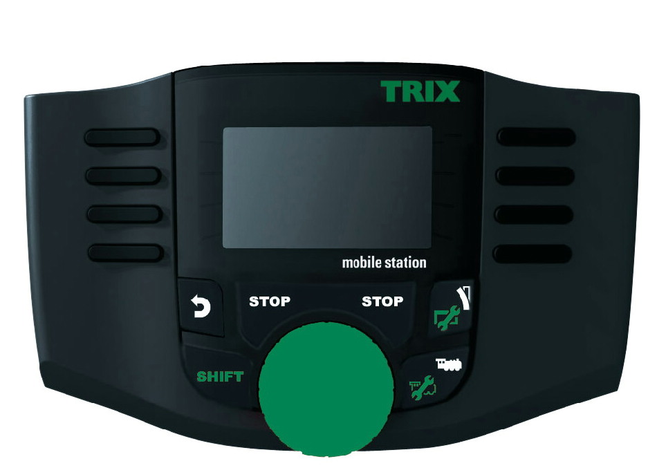

Marklin/Trix MobileStation3
Mobile Station третьего поколения является обновленной версией MS2 с улучшением некоторых характеристик
Количество управляемых функций 32 (F0f/F0r, F1-F31)
Локомотивная библиотека в базовой прошивке 11 (10 в памяти +1 на локомотивной карте)
Локомотивная библиотека после обновления 41 (40 в памяти +1 на локомотивной карте)
Изменение CV да
Чтение CV да
Минусы
Плюсы
Мультипротокольная: поддержка mfx, DCC, MM/MM2 (MarklinMotorola)
Локомотивная библиотека с возможностью записи названия лока до 9-и символов
Чтение CV
Моя оценка 8/10
