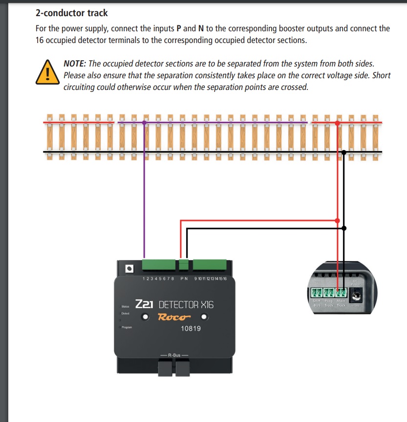

Вітаю. Але судячи з мануала на Roco 10819, то він повністю вирішує проблему без танців з бубном: підключив і поїхав. Чи я не правий?

Вот этот модуль я и имел ввиду,когда задавал вопрос.Ждем ответа специалиста.

Так, це Feedback модуль з вбудованими струмовими датчиками.
depeche писав:
05 лютого 2024, 07:19
Що мається на увазі? Те що він має вбудовані датчики струму? - так, має; буде керувати сам по собі? - без софту та програмування ні.
Нажаль я не тримав в руках і не тестував конкретно цей девайс тому щось сказати більш детально не взмозі.

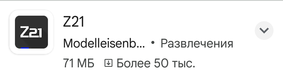

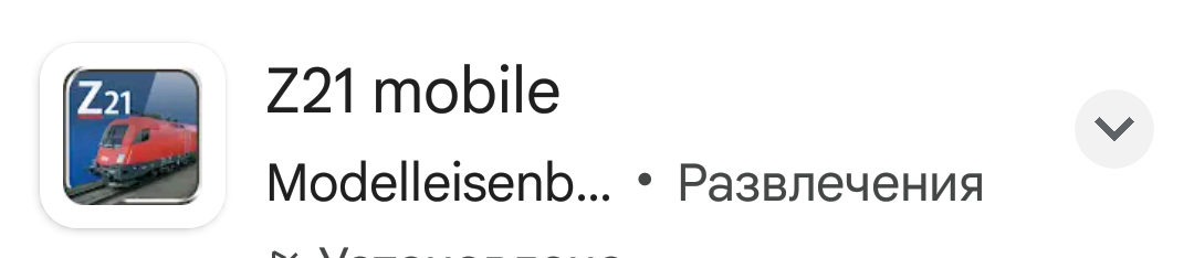

Повідомлень: 1851
Has thanked: 256 times
Been thanked: 1011 times
Re: Вопрос по цифровому управлению
Стара
та нова
