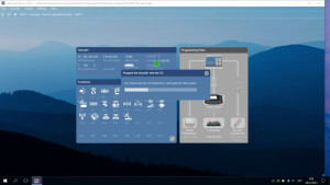

Нещодавно став власником чудової Central Station 3 від Marklin. Першочергово вирішив записати власний проект на E44 від Roco. Всередені встановлено декодер Marklin MSD3, а програмування декодеру відбувається через командну станцію Marklin CS3.
Перед покупкою Burbon попередив, що відключення світла в момент запису декодеру це ризик раз і на завжди «вбити» декодер на програмному рівні.
Проте, технології не стоять на місці та декодер все ж таки вижив після аварійного відключення а командна станція змогла записати проект «з нуля»
Чому декодер не помер? Загадка, можливо більш сучасний MFX протокол захищений на програмному рівні від таких екзекуцій, можливо просто пощастило.
