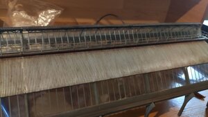

Перон.
Manufacturer: Faller
Article-No.: 120199
к-ть: 2шт послідовно.
ТЗ: реалістика.
Засоби: сам вокзал), клей, аерограф, фарби, світлодіоди, терпіння)))). Перон поки не змонтований остаточно, проводилась його примірка. Що наразі можу сказати, так це те, що треба віддерти скло, яке закриває саму ціль макету - рухомий склад.
Встановив псевдо годинник.
Для реалістичності чогось не вистачало. Під руками було два циферблат-вольтметра. Знаючи як їхні секції горять (циферблата), понизив напругу живлення, що дало меншу яскравість та, сподіваюсь, довговічність. Яскравіть все рівно була завелика, довелось тонувати. Циферблати-годинники встановленні із двох сторін перону, вони статичні. Щоб вони показували справжнню годину, треба б було до них вести шлейфи дротів, але так як годинників не видно через скло, а тільки їх свічення, то прийнято рішення залишити як є, уява та увага на рухомому складі допомагає приховати статичність годинників.
Освітлення було виконано із 3мм світлодіодів тепло спектру (4000К), для імітації світловідбивачів використано шляпки дюбелів, які зверху фарбувались.
Відсутні бокові скла перону.
Трішки вейзерінг
Трішки вейзерінг
Скла перону присутні, підлягають демонтажу. Ті, які закривають це Рухоме ЧУДО

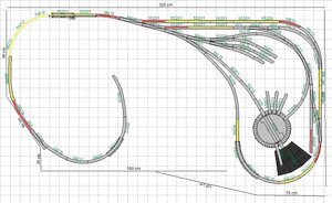

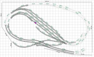

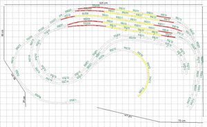

Додаю схему ярусів.
Нульовий поверх з тіньовими вокзалами
Перший поверх
Перший поверх
Другий поверх
Другий поверх
У більшості випадків застосовую флекси. Те що не вирівняно колії у плані - це доробки, доробки плану які були зроблені вже після того, як прокладено колії на макеті. Другий поверх поки віртуальний. Також на столі було передбачено запас по 15-20 см, щоб було поле для коректування нестиковок плану з макетом чи навпаки))). Апендицит біля вокзалу - це колія для прог-треку.
