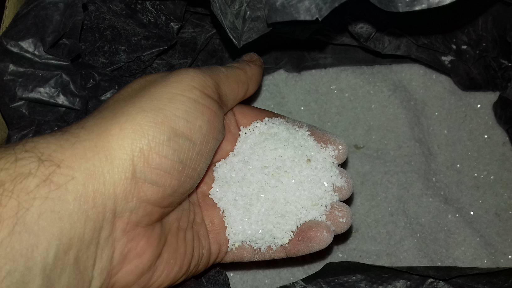

А вот и сам песок:
Выглядит очень неплохо и цена бомбезная - 20 грн кило. Заказал крупного 2 мм для диорамы 1:35, приедет - пощупаю вживую, отпишусь...

В общем, как и обещал,фото. Аккуратные камешки белого цвета, впрочем, при последующей покраске в цвет грунта и пыли цвет самого камня не имеет значения.
