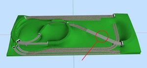

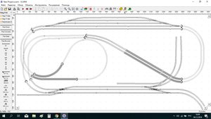

Всё же принял окончательное решение о начале стройки макета на тему западной Австрии (приграничной области с Германией и Швейцарией). Сказочно красивые пейзажи. Место выбрал из учёта возможного использования (пока в отдалённом будущем) различного подвижного состава. Располагаемое место дома 1.25м*3м плюс в дальнейшем ветка для закольцовки маршрута. На данный момент интересно услышать мнения по поводу рельсового плана, ну и различные коррективы и наставления.

Добрый вечер. 3 момента пока из самого явного:
1. Куда уводит два пути снизу справа. Да ещё со стрелкой.
2. Не совсем вписывается радиус в туннеле по центру макета. Да и как к нему подобраться, если внутри будет сход пс?
3. Что на макете планируется? Горы и лесочки? Или вы где-то хотя бы один вокзал планируете?

Re: Макет Вольфурт-Брегенц-Боденское озеро
1. Тут как раз будет закольцовка маршрута (будет уходить вниз согласно схемы). Причина банальна
- в бесплатной версии SCARMа не хватило элементов.
2. С радиусами в центре - поработаю. Хотя скорее - на практике будет более пологий. Насчёт схода пс - пока ничего не могу ответить к сожалению, хотя думал над этим...снимаемая конструкция горы, на мой взгляд - не то
3. Горы и лесочки - само собой. вот насчёт вокзалов - 2 как минимум. Один сверху, другой, соответственно снизу
. Это пока только прикидки.
Прямой уклон, весьма крутой, на открытой местности смотрится по моему неестественно, так как такого не бывает в действительности. Считаю что уклоны нужно стараться прятать как раз в тоннелях.
По трекплану, там где вы выделили красным - высота постоянная 62мм. Спуск, как раз перед тоннелем влево - до 50мм. По другому - не выходит уйти почти в 0 на главной станции, и для пролёта под мостом справа от выделенной области 65 мм - пришлось выдерживать...

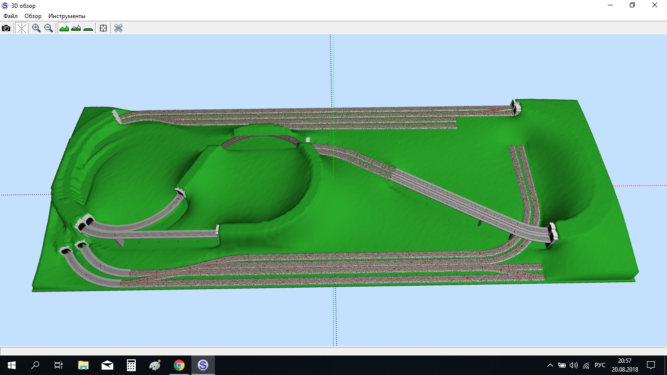

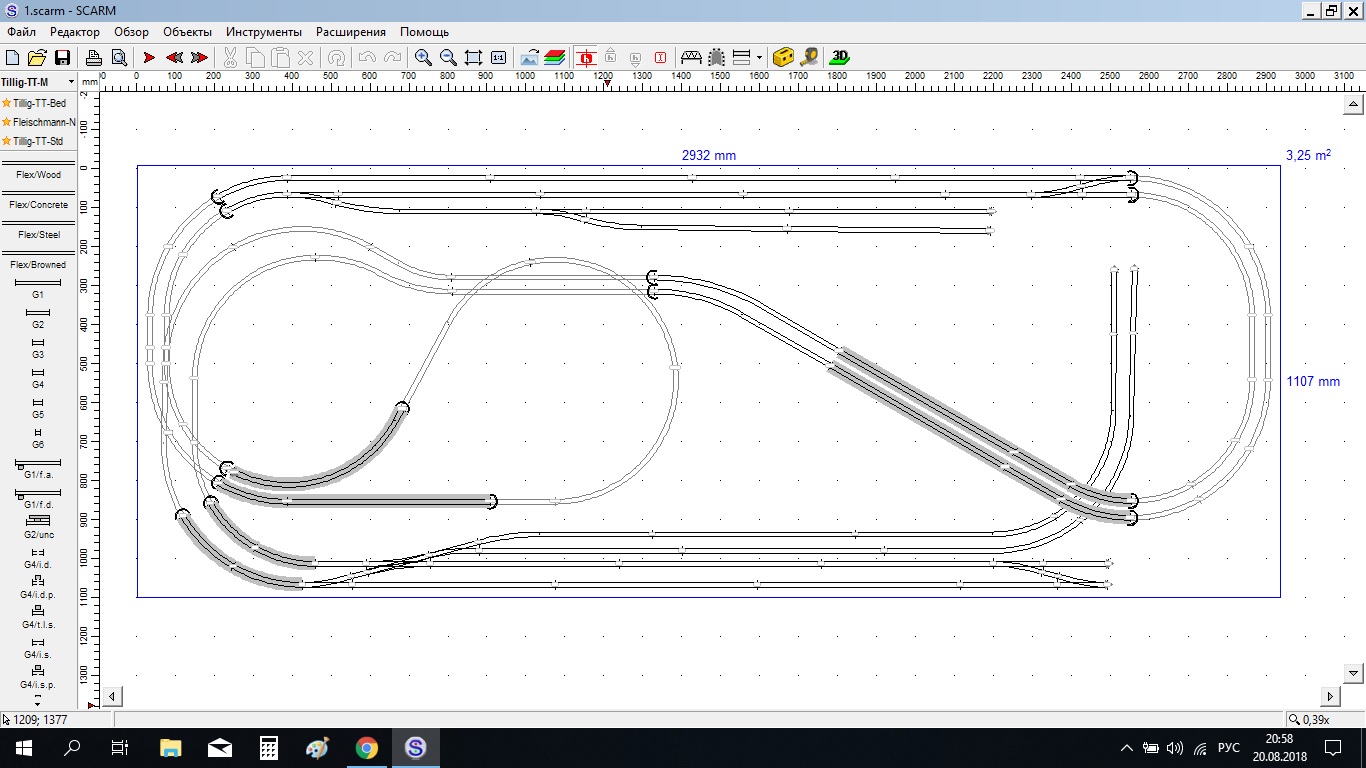

Немного обновил схему (если есть мысли по поводу внесения изменений - рад услышать сторонние мнения). Сейчас в процессе достройка подмакетника. Надеюсь в скором времени начну выкладывать пути.
Антон привет
Верхняя станция не совсем логична.
Можем созвониться завтра?

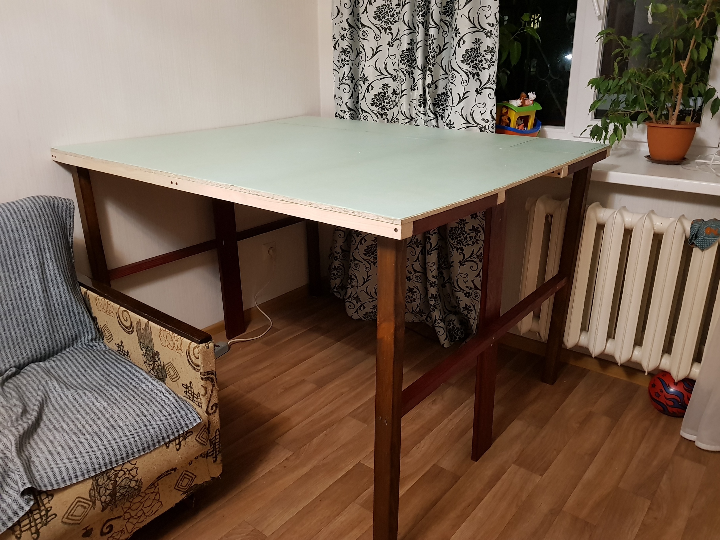

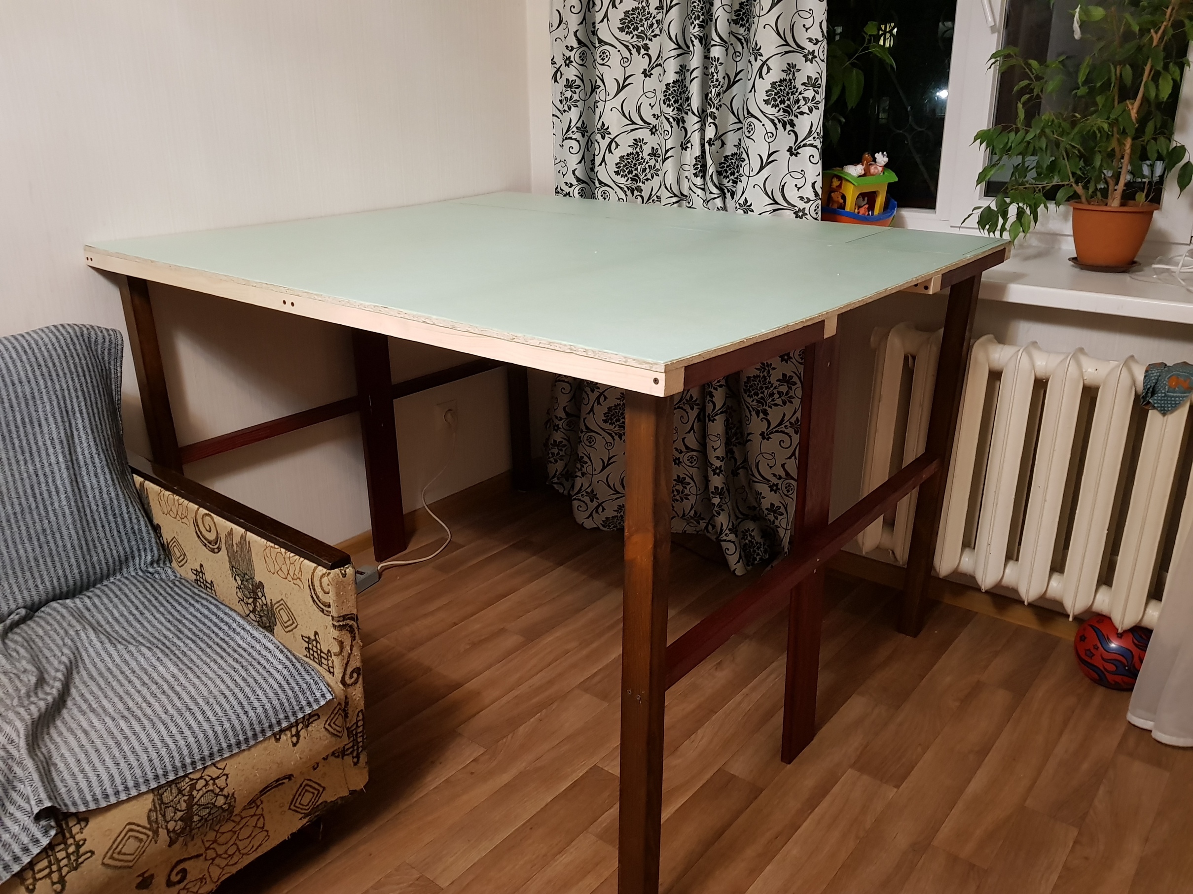

Вернувшись после суток ребенок не дал поспать...И вот, с помощью кофе и вкусняшек все же доделал полностью первый стол для макета. Надеюсь завтра с новыми силами доделаю и второй. Ну а дальше - точно интереснее, чем собирать столы

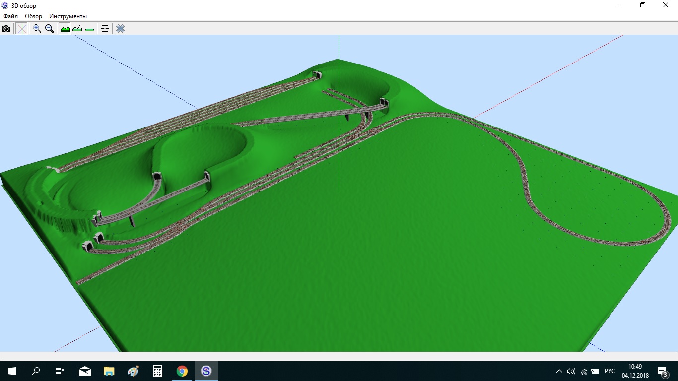

На семейном совете принято решение о переезде макета в другую комнату (жена хоть и готова была пожертвовать подоконником с цветами, но окно, по сути было бы недоступно
) .Новости по сути две, как обычно (и хорошая и плохая). Начну с плохой
пришлось переделывать уже собранные 2 стола. Хорошая - предыдущий проект макета был размером 1.25м * 3м, нынешний 0.92м * 4.5м. Чуть уже, но намного длиннее. Пока имею 2 стола 0.92м * 1.5м. Ближе к концу месяца надеюсь будет и третий.
Самое печальное - разработанный проект теперь не вписывается в габариты. Рассмотрю любые идеи...
