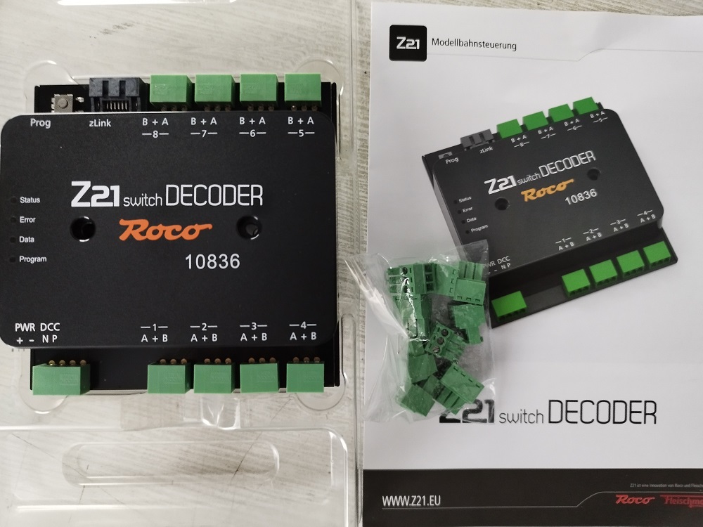

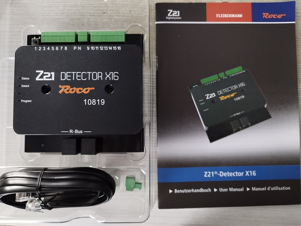

Рухаючись в бік "дорослого" оцифровування столу, попередньо маю такий задум:
z21 start - станція керування цим щастям;
Roco 10836 - декодер стрілок,
Roco 10797 - зворотня петля,
Roco 10819 - декодер занятості.
Якщо вірити мануалам, все це просто під'єднується до рейок та станціі та працює, як то кажуть "з коробки". Якщо це так, то це саме те, що я шукав. Особисто для мене ще залишається питання, як це фізично конектити, але то вже буже коли буду тримати в руках і обов'язково відпишусь, бо бачу інфи на наших просторах взагалі нема.

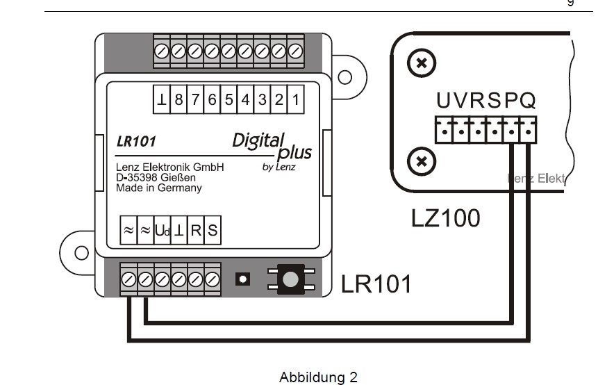

Зайшла у нас з Ігорем мова про "дружній" до користувача і інтуітивно зрозумілий інтерфейс у залізничному хоббі.
Зайшов ти в магазин, придбав собі декодерів, станцію.....і навіть все одного виробника. Приходиш до дому, розпаковуєшь, давай його підключати, а там (див. мал.) о таке.
- Куди будемо пхати Р? :?
- Р не бачу, :idea: давай там де хвилі намальовані, дуже море люблю!
- А куди підключимо Q :? ?
- Ну....море, значить море, давай теж у хвилі :lol: Цеж само собою.

це ж очевидно, P i Q = PQ17, а він проситься до хвиль :lol:

Придбана z21start, а також модуль зворотньої петлі. Завдяки тому, що шановним паном Ігорем burbon все було заздалегідь налаштовано, то все підключилося з півоберту і чудово працює. Петля від digitools поки що повність виправдовує сподівання, елементарне підключення та миттєва робота, що ще треба? :)

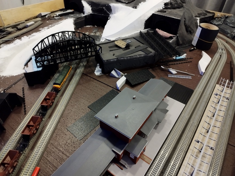

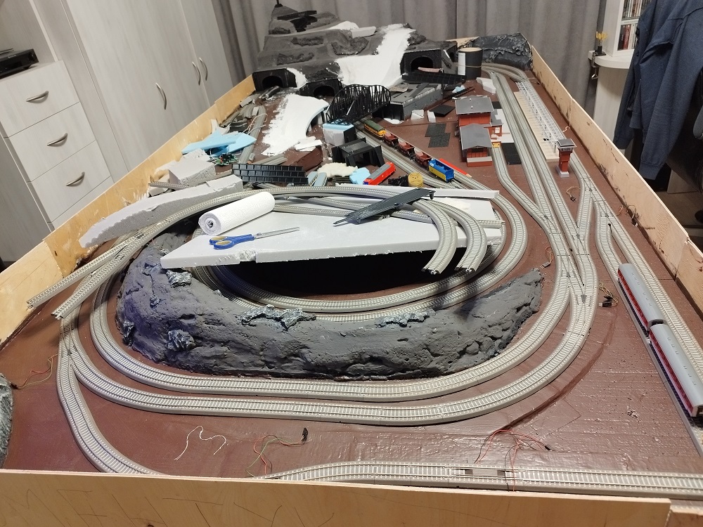

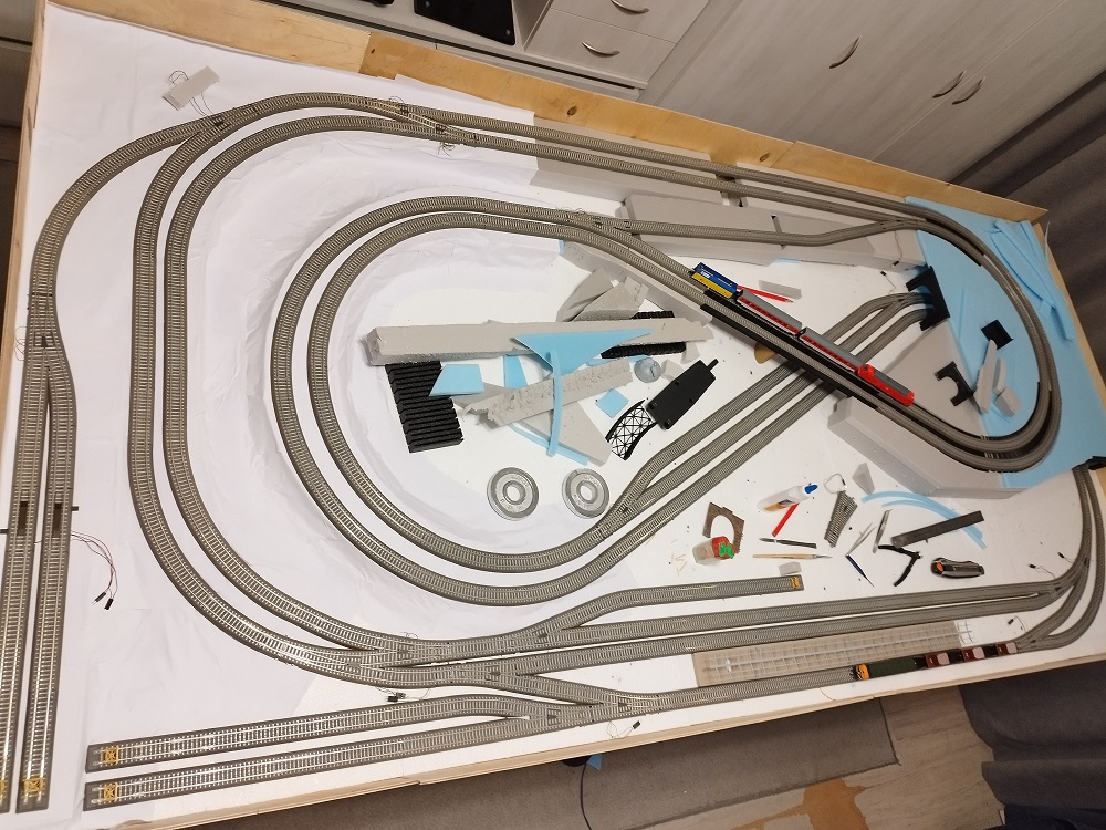

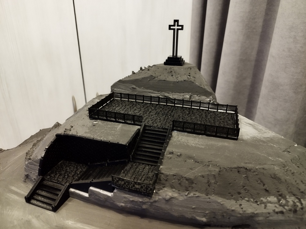

Зараз все виглядає от так:
і я в невеликому ступорі бо зважаючи на те, що це не макет, а стіл, який повинен бути розібраний в будь-який момент, то у мене проблема з варіантами оформлення. стандартний підхід з монументальними горами і т.і. з гіпсу, а також посипки, баласт і інше - не підходять.
І от думаю, як так щоб і виглядало більш меньш, але і не жалко було його знащити, як закінчиться збірка.
Поки із ідей заліпити все пап'є маше, а зверху покрасити коричневою (земля) та зеленим (трава). Натикати ялинок і розставити будиночків.
Якщо є креативні ідеї - пропонуйте.
ЗІ потім постане питання автоматизації, тобто електричних з'єднать і тут друге питання: як впоратись з цими сопельками, що Тіліг називає дротами, від стрілок...
Повідомлень: 578
Has thanked: 1190 times
Been thanked: 427 times
Re: Стол покатать детишкам
Шановний колего, гипс, дійсно важкий матеріал з міркування маси. Є пропозиція пенопласт, на нього сітку, на неї щікатурку, краще текстурну пасту: шпатлівку, змішану з меле им листям. Це - перший шар. Другий - фарбування, потім насення флоку, мілкого каміння. Третій - кущі та дерева. Бажано, ялинки для ваших умов використати vero. Четвертий, п'ятий - будинки, стовби, та ваша фантазія. Доречі, попитайте ще й в дітей. В них фантазія не придавлена життям, як у нас! Успіхів!

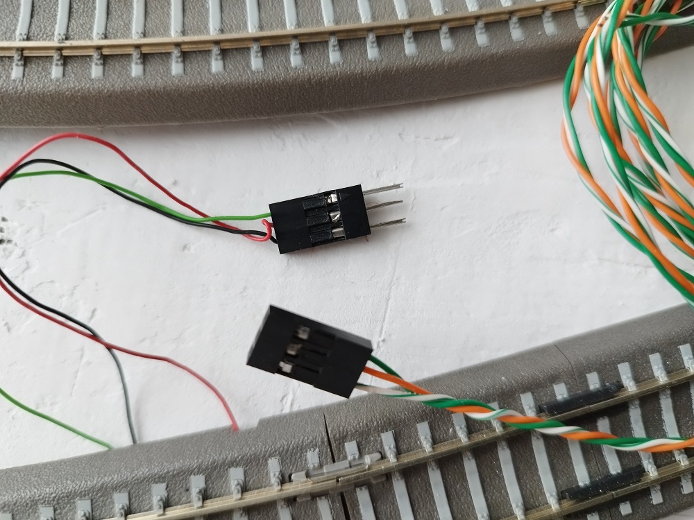

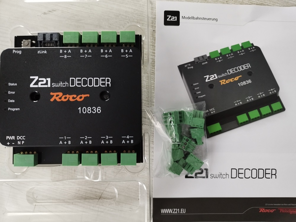

Завдяки тому, що у мене поки що лише один декодер, то перші 8 стрілок були під'єднані дуже швидко і без зайвих танців з бубном. Декод легко знайшовся у мобільному додатку, а кожній стрілці на схемі з додатку був призначений свій номер. Все працює, все чудово.
Для тих хто вагається як саме організувати "електрифікацію", покажу як це зробив я.

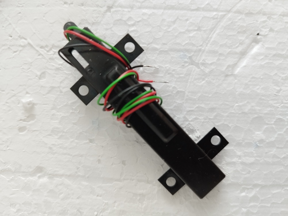

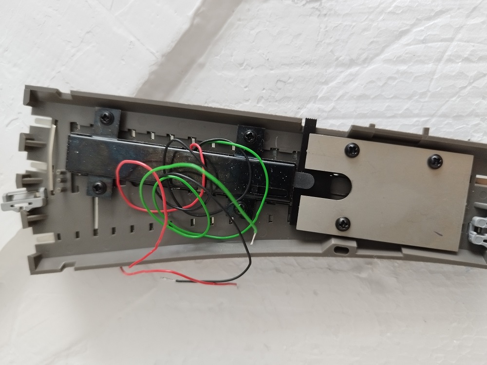

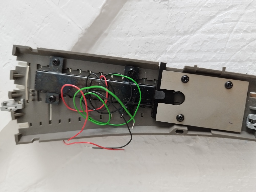

Якщо у вас "голі" стрілки, то спочатку треба докупити до них або моторчики, або електромагнітні перемикачі та прилаштувати їх до стрілок.
У Tillig в ТТ соленоїд виглядає так:
Після додавання до стрілки отримуємо:
Як бачимо, з'єднувати це щастя з джерелом електрики ми повинні через дротики-сопельки, а одже це зовсім не зручно. Треба виправляти.

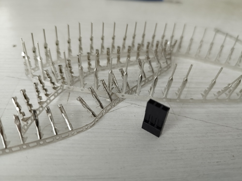

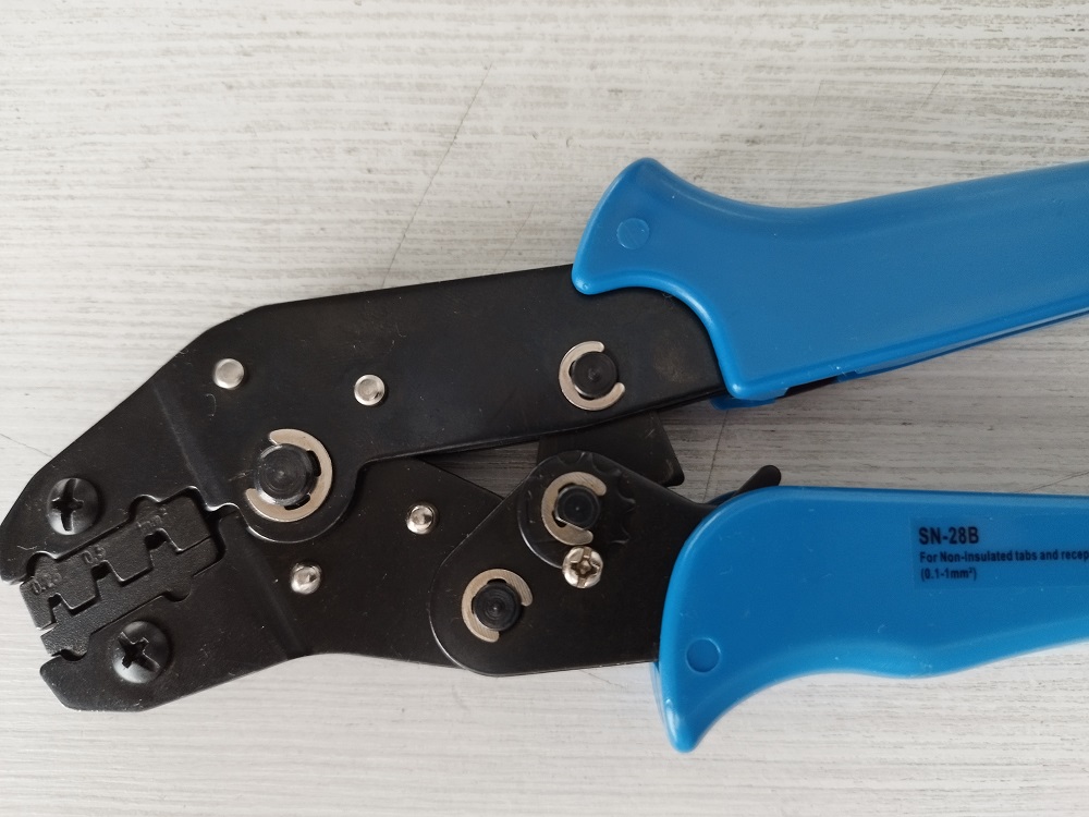

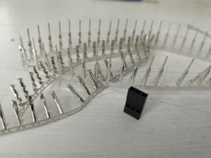

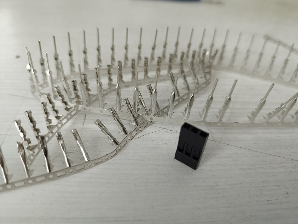

Для цього купляємо ось такі приколяси:
Їх можна паяти та згинати плоскогубцями, а можна скористатися девайсом:
На виході отримуємо папу на стрілці та маму на подовжувачі-повідку, який безпосередньо буде ідти або до джерела живлення або декодера:
Після цього достатньо зручно вже все це щастя підключати-відключати і т.і.
