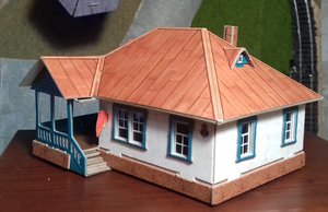

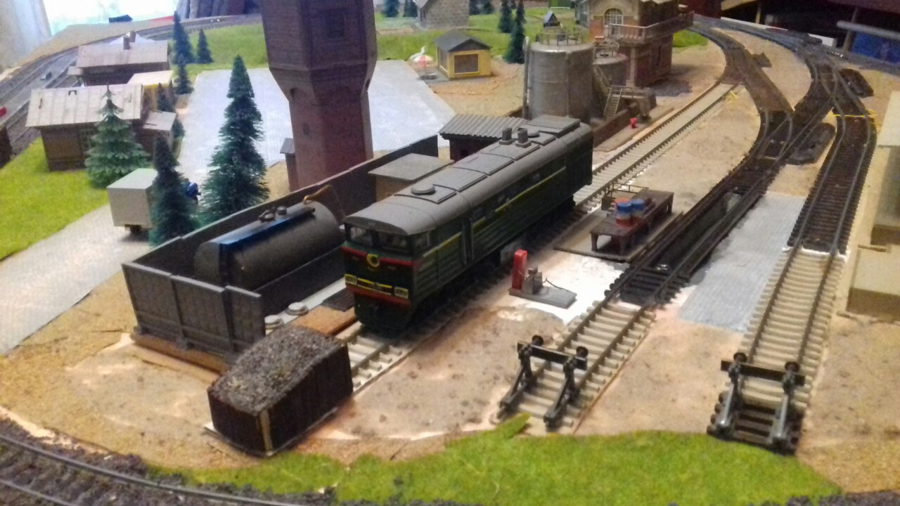

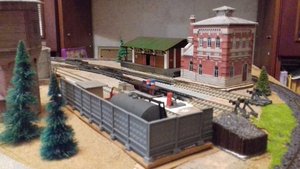

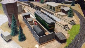

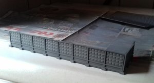

Благодаря одному нашему коллеге удалось раздобыть забор, типичный для наших пейзажей. Отливки из смолы, исходник выглядел приблизительно так:
Путем несложных манипуляций собрал вот такой сегмент и окрасил под бетон.
Чтобы огородить весь ПТОЛ (пункт тех. обслуживания локомотивов) имеющихся фрагментов не хватало. Впрочем, на реальной ЖД отнюдь не всегда все огорожено наглухо... потому будет пока так:
Над дальнейшим развитием ограды буду еще думать.
Также обзавелся светофором славянского образца. Очень не хватало этого элемента, спасибо форумчанину Via982. Подключать не планирую. Устраивает сам факт его наличия.
Наконец-то приделал тупики, которые давно уже лежали в ящике :roll:

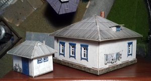

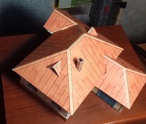

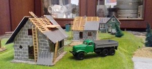

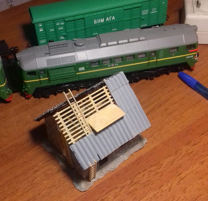

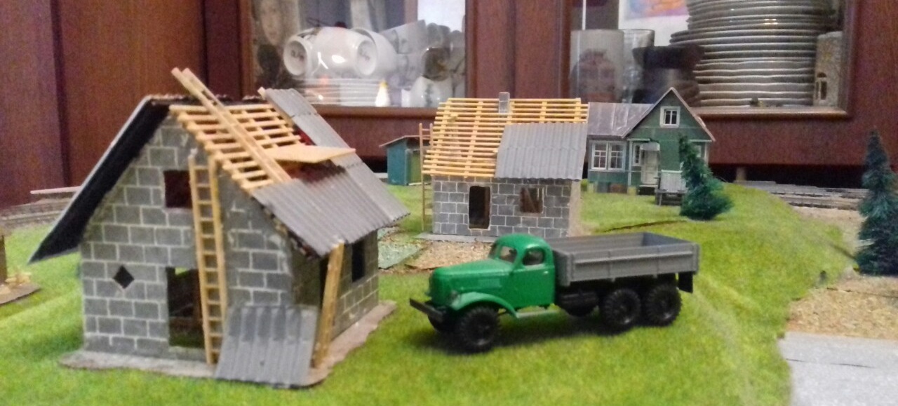

И напоследок - небольшая работа над немецкими домиками. Думаю, многим попадался "строящийся домик", который на удивление похож на наш, дачный. Выдает в основном крыша - она из ярко-красной черепицы. Решил побороть это явление по методе ЮрСаныча. Взял бумажный вкладыш из сладкого рулета - там гофрированная бумага (рулет предварительно съеден, вкладыш очищен от крошек). Задул грунтом из баллона (его можно усмотреть на фотке выше, где показана окраска забора).
Затем нарезаем на сегменты и клеим на домик получившийся "шифер":
Вот такие строящиеся дачки вышли:
Шифер крупноват. Но тут та же ситуация, что и с углем в паровозных тендерах: если делать куски угля в масштабе, он будет выглядеть как черный песок. Шифер правильного размера есть на домиках "Умбум", и лично для меня он выглядит невзрачно.

Muton писав:Чтобы огородить весь ПТОЛ имеющихся фрагментов не хватало.
Если об этом не упоминать, то вроде так и надо. ПТОЛ выглядит очень реалистично. Отличная работа!
Muton писав:Шифер крупноват.
При покупке рулета никогда неизвестно, с какими шагом там окажется наш "шифер". Лично мне попадались три типоразмера и с весьма ощутимой разницей в шаге и высоте волны. При работе с моделью это заметно, а вот на макете рассмотреть можно лишь при макросъёмке в том случае, если листы разного "шифера" будут находиться в непосредственной близости.
В общем, как сказал один коллега по этому поводу:
- В масштабе НО, всем вот этим пафосным умничеством можно смело пренебречь.

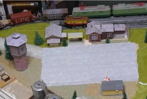

Парни, спасибо! Но будем честны: в некоторых детских кружках делают лучше :roll: Но тем не менее, есть желание продолжать и потихоньку улучшать. Пока что наибольшую задумчивость вызывает привокзальная площадь.
Категорически не нравится пустой прямоугольник. Хочется туда поставить еще зданий - может, магазин, почту, пару домиков... Но в ассортименте "Умбума" меленькие постройки закончились. Телеграфный пост, который они предлагают, определенно великоват (больше станции - 20 х 14 х 12 см). Вот не уверен, что стоит его брать.

Muton писав:Категорически не нравится пустой прямоугольник.
ВиктОр, дайте размеры этой площади. При случае сообразим туда небольшой базарчик из одного ряда прилавков под навесом.
Из картона. Но если вопрос принципиальный, то из полистирола тоже запросто.
Рядом поставите пару-тройку автомобилей и больше ничего на той площади не надо. Не те габариты, чтобы большие хотелки выращивать... :roll:

ЮрСаныч, а вот это мысль! Единственное, базарчик требует кучи мелочевки, а с тем, как у меня хранится и эксплуатируется макет - могут быть нюансы :roll: Можно конечно сделать вид, что там не торговый день :) Размер площади 24 на 36 см (миллиметровые "хвостики" округлил). Попробую поразмыслить в сторону базарчика...

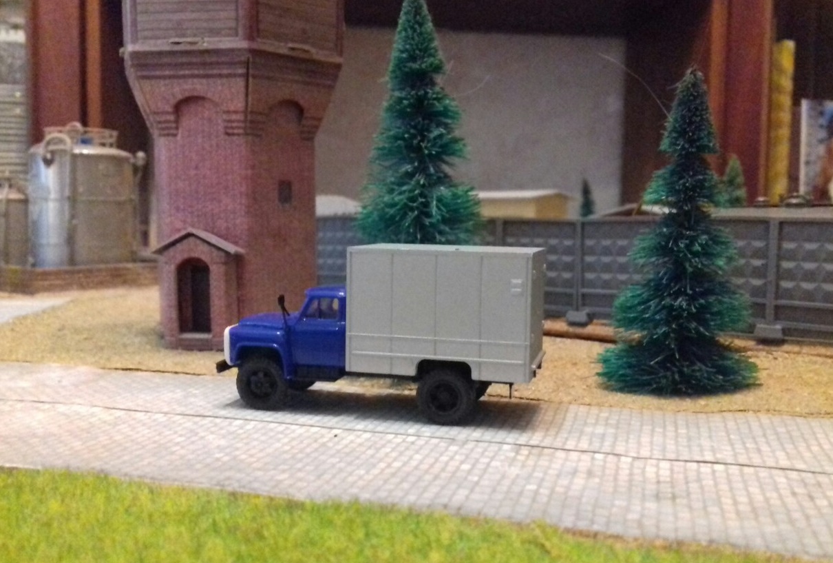

У меня где-то валяется КУм грузовичок вроде ГАЗ с будкой. Мне он не в тему так как у меня все заточено под 4 эпоху ДР. Если нужен то могу как говорится от нашего стола вашему. В общем если интересно напишите. С уважением Андрей

Andrey_87 писав:У меня где-то валяется КУм грузовичок вроде ГАЗ с будкой. Мне он не в тему так как у меня все заточено под 4 эпоху ДР. Если нужен то могу как говорится от нашего стола вашему. В общем если интересно напишите. С уважением Андрей
Андрей, спасибо большое, интересно! Можно в л.с. обсудить цену ;)

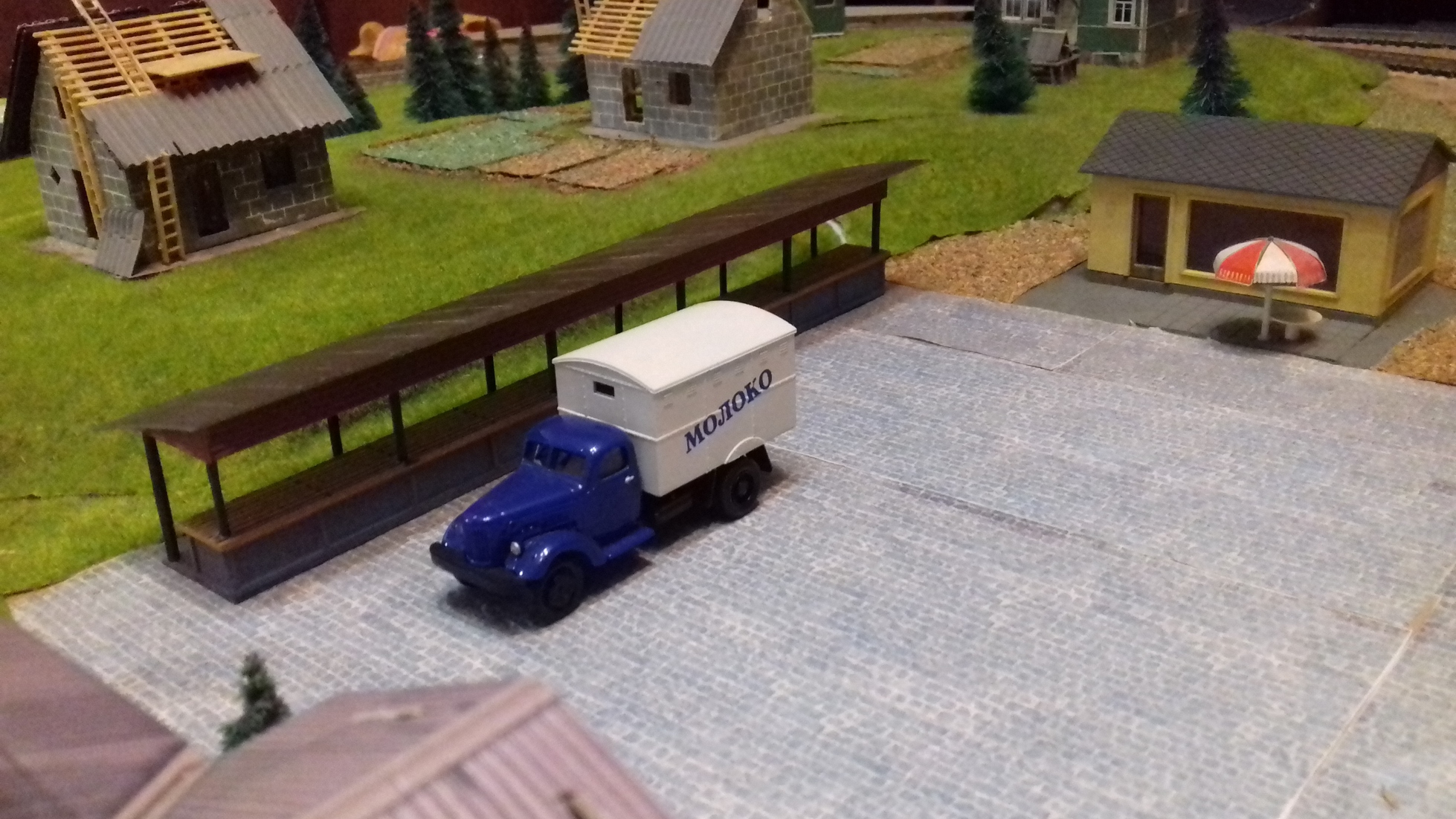

Благодаря друзьям смог улучшить макет. Хоть и не смог посетить ЮрСаныча, но тем не менее получил через Stinky замечательный базар, который отлично вписался в площадь:

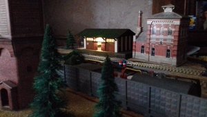

Также разжился пакгаузом отечественного образца и нефтекачкой (подарки от Дениса), потому смог снять немецкий пакгауз:
Отмечу, что к пакгаузу приложил руку ЮрСаныч, потому в здании имеется даже свет. Обычно равнодушен к этим опциям (и чаще всего провода выдергиваю без зазрения совести). Но тут портить такую красоту не поднялась рука, потому не поленился подключить.

Не ну красота ведь! Осоветил отлично.
Re: Когда дома мало места - 2
Да - хорошо облагородил! Мне тоже нравится :)

Всё нормально. Только вот этот пункт:
Muton писав: базар, который отлично вписался в площадь:
не раскрыт. Не узрел на фотографии, насколько реально отлично этот базар вписался в площадь. По ряду причин, мне это не совсем безразлично... :roll:

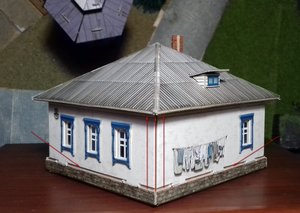

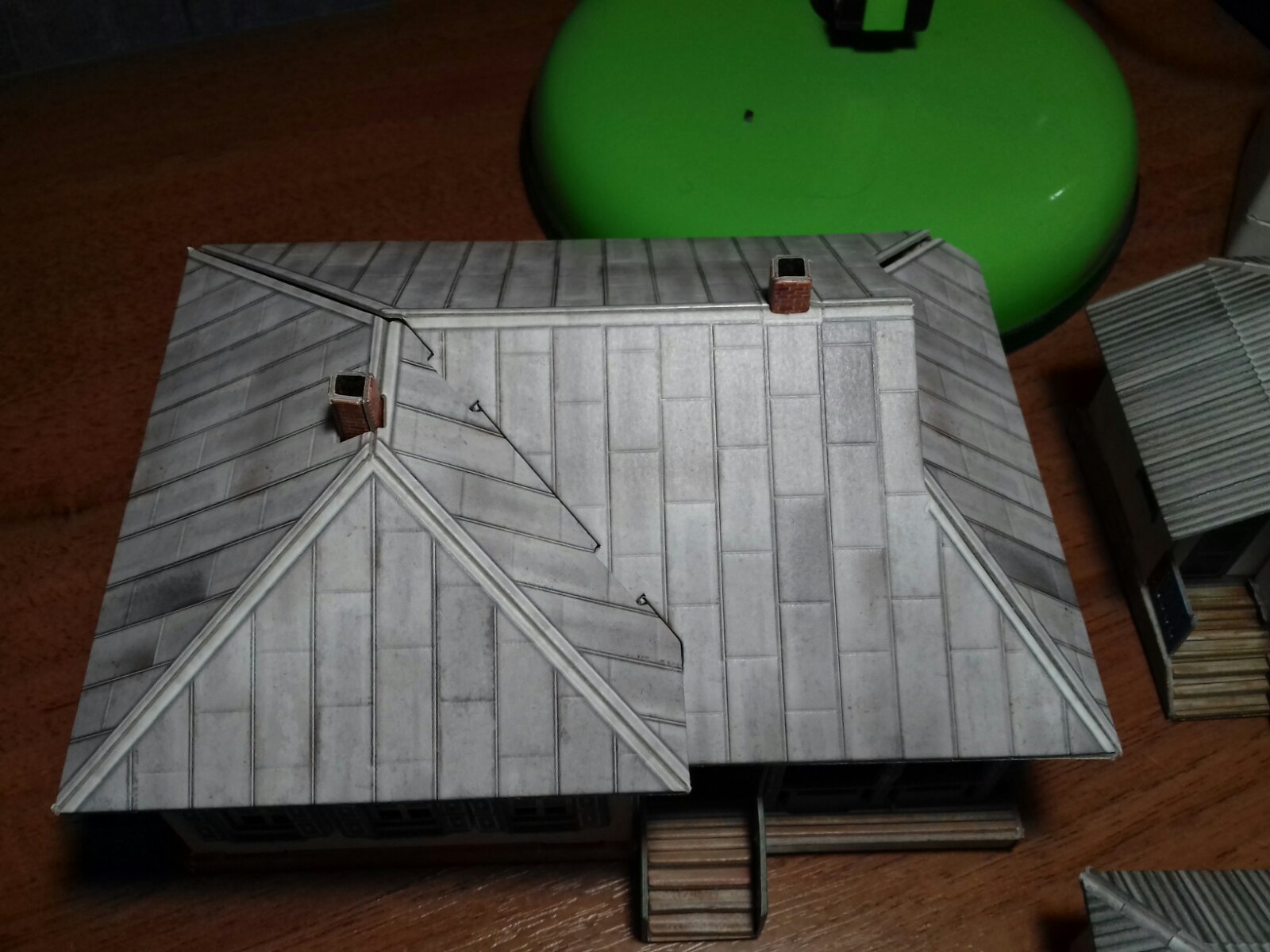

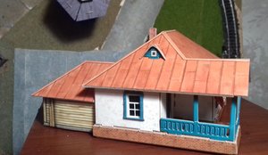

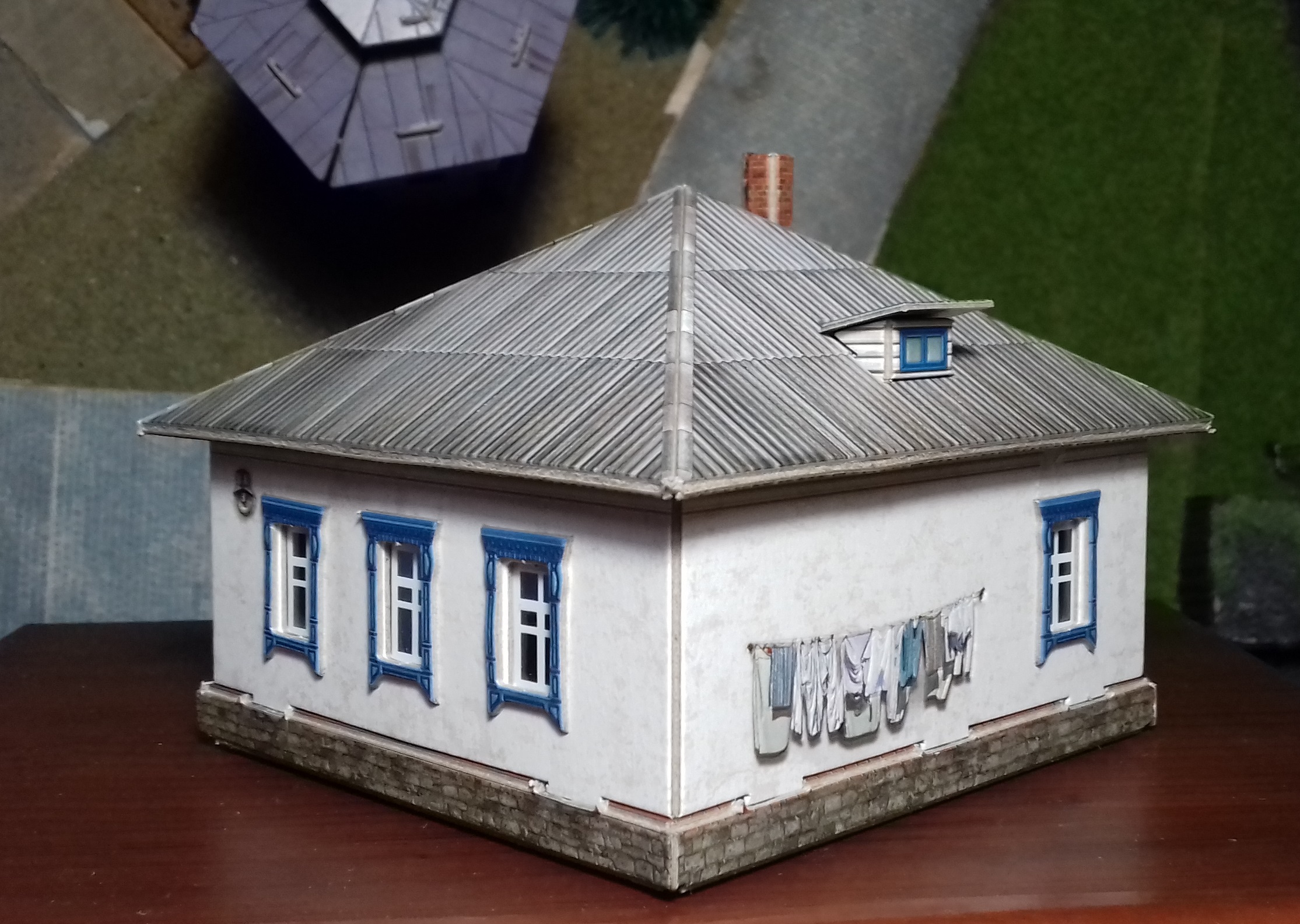

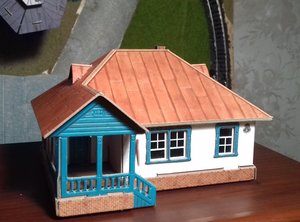

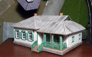

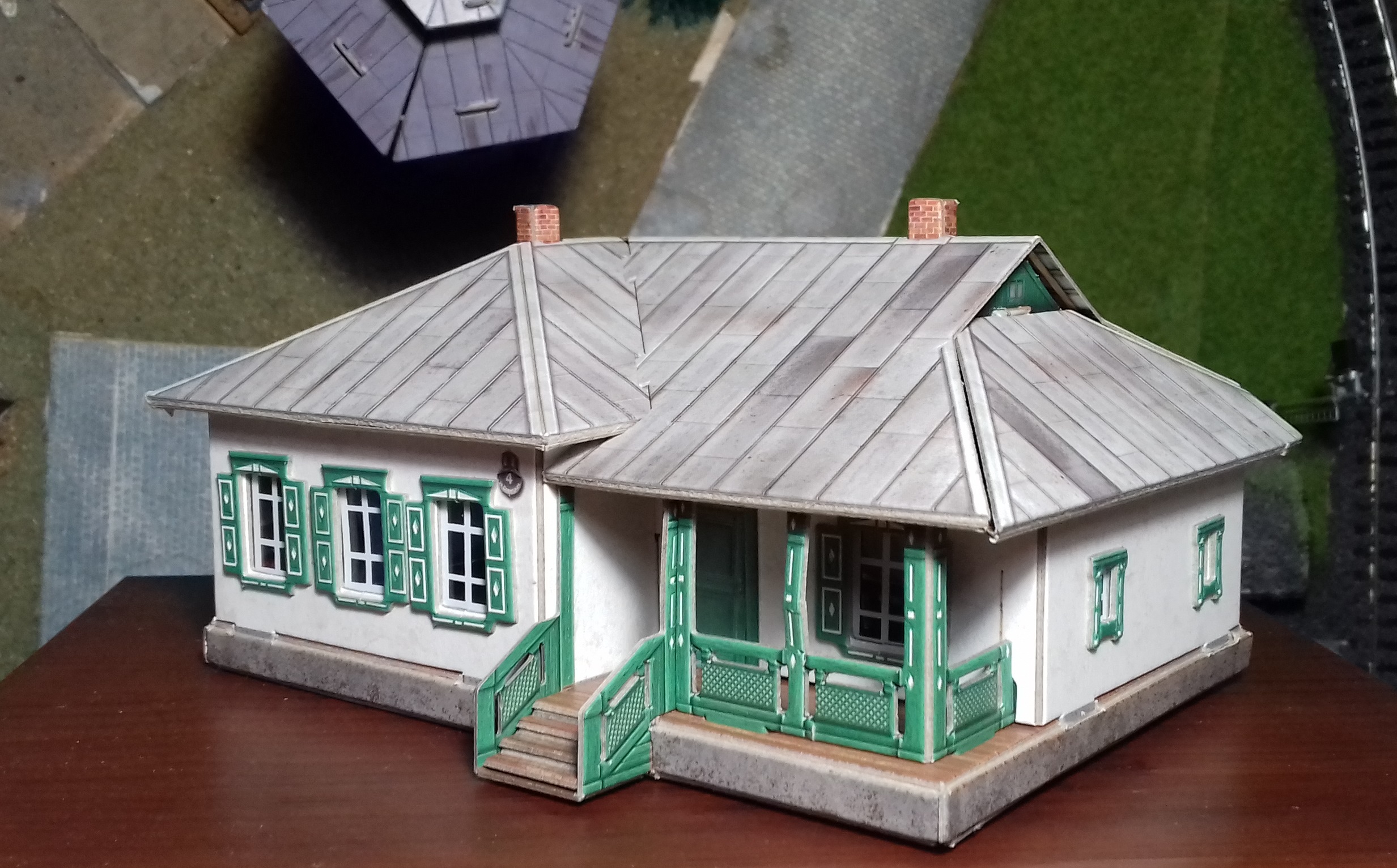

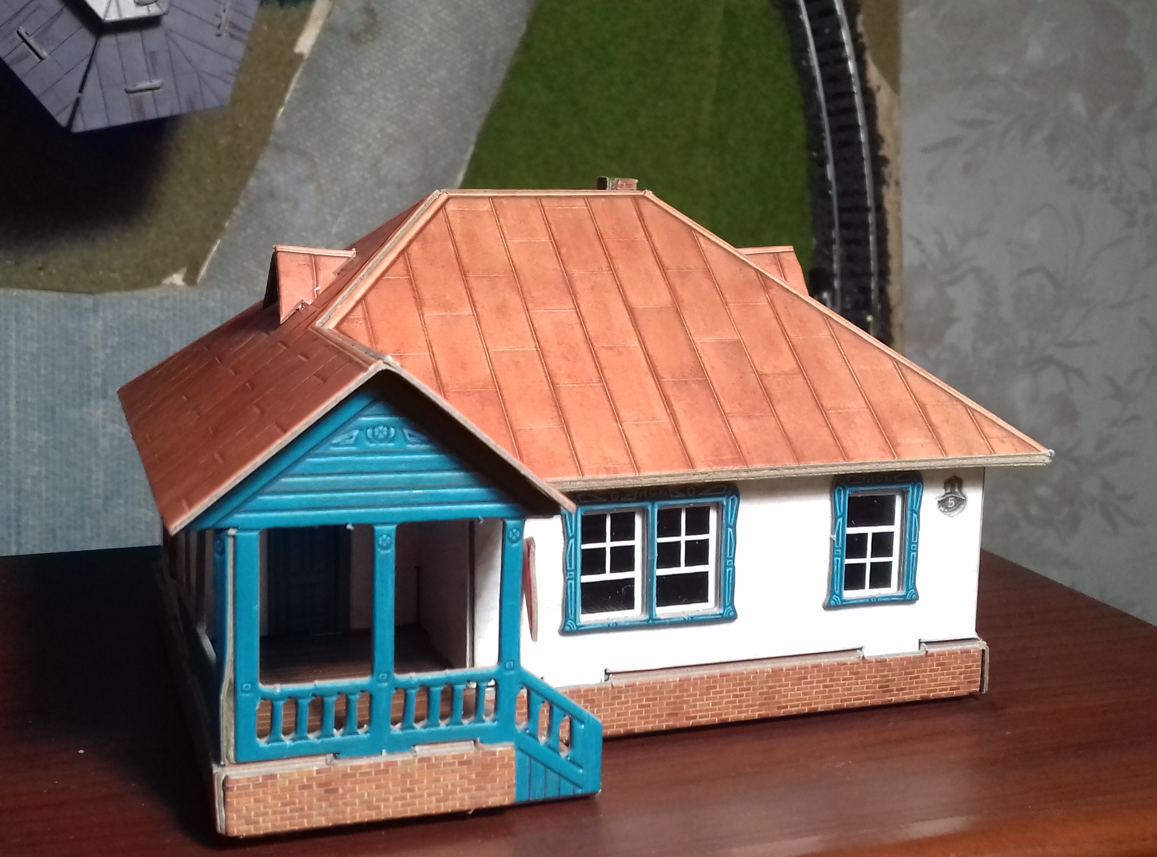

ЮрСаныч, площадь будет переделываться немного, но базарчик там отлично смотрится и останется на своем месте. Как доделаю, покажу картину детальнее. А пока покажу пополнение в местной архитектуре. Мне решительно не хватало жилых домов, и не понимал, чем закрыть эту нехватку. Благодарю нашему форумчанину Юрию (yura_ci) приобрел три сельских домика. С удивлением выяснив, что у нас представлен отнюдь не весь ассортимент "Умбума". Сегодня собрал с дочкой два из трех.
Производитель позиционирует данные постройки как "Россия, 1-я эпоха". Как по мне, это сильно узкие рамки. Домики очень характерны, и подобные видел в ряде украинских городов, в наше время.
На мой взгляд, производитель стал делать выкройки более интересно: например, крепежных шипов фактически не видно. Если водонапорная башня (да и полустанок) усеяны ими, то тут крыша выглядит так:

Вполне приличные домики. И по эпохе актуальны до наших дней.
Стыки стен с фундаментом будет нелишним накрыть планкой с уклоном, накладки на углах из толстого картона скроют предательский вертикальный стык и обогатят экстерьер.
Если проблемно, то принести ко мне на плановый/внеплановый сбор. Там на час работы.

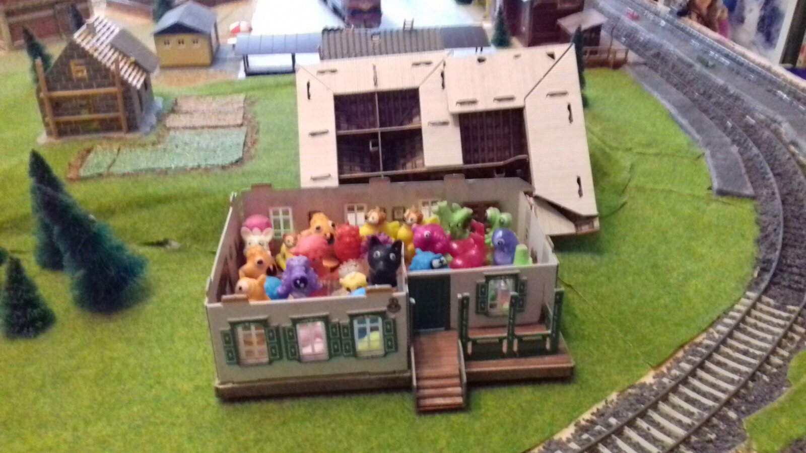

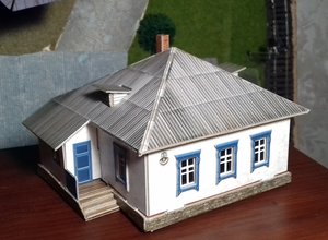

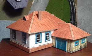

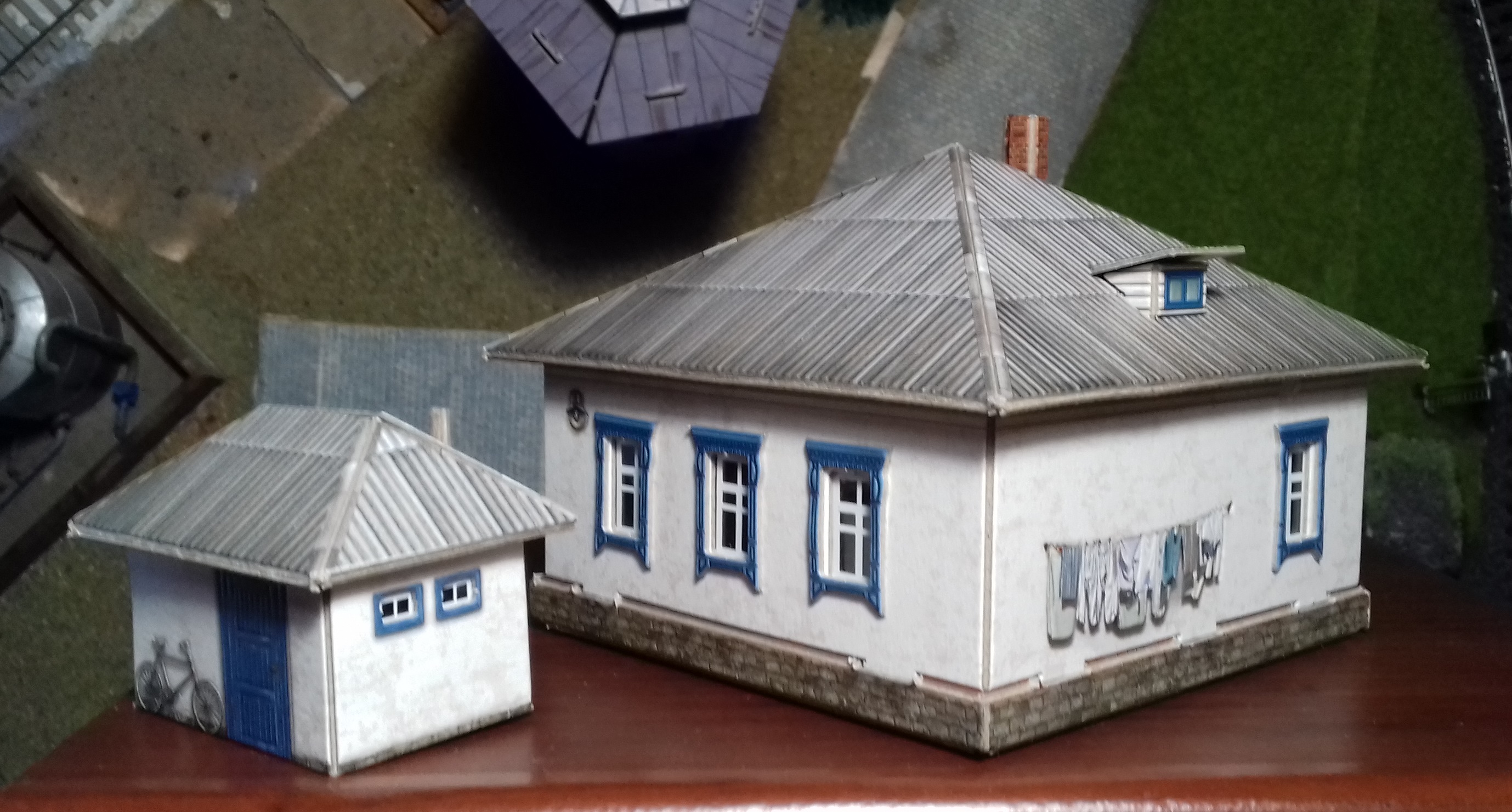

Саныч, спасибо за предложение. Но вопрос о доработке "Умбума" не стоИт от слова "совсем". Кажется, уже не раз писал, что макетом пользуемся вместе с дочкой. В качестве иллюстрации эксплуатации домиков:
В общем, разборной "Умбум" пока будет без доработок. :)
Продолжу публикации хатынок. Сегодня мы собрали третий домик.
