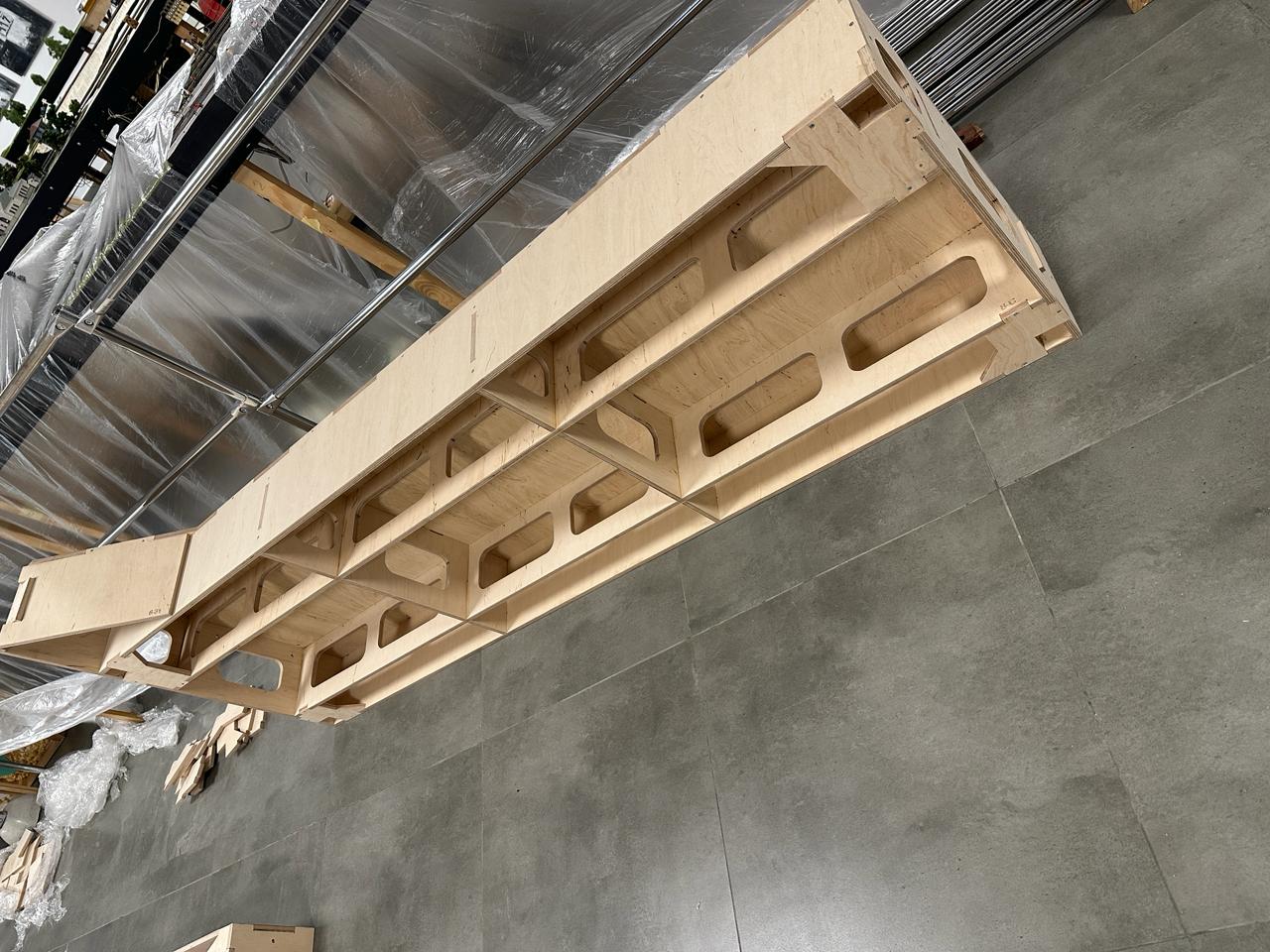

1. Підмакетника: 12000 × 1800 мм, загальна площа 14,9 м², фанера 12 мм.

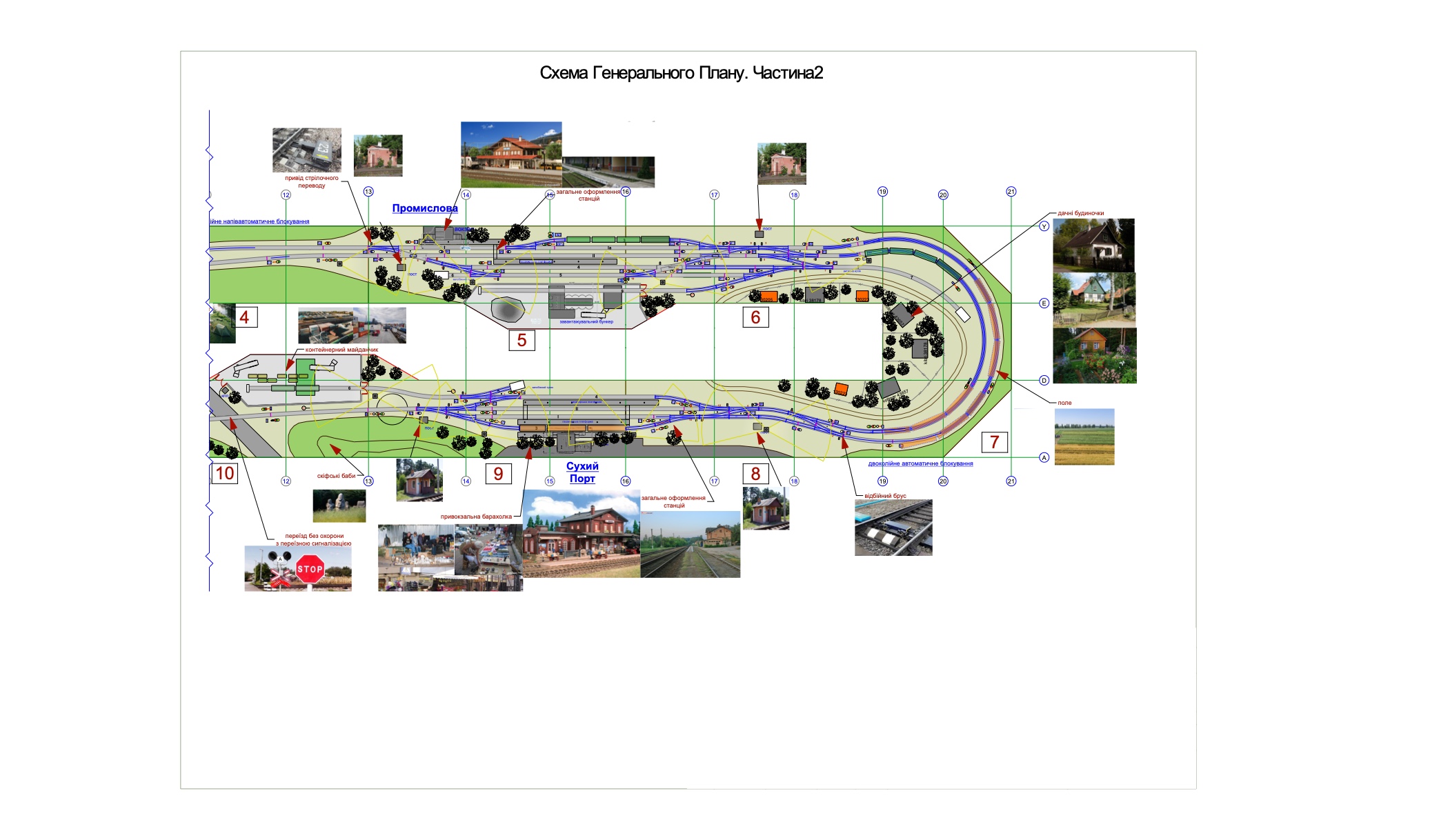

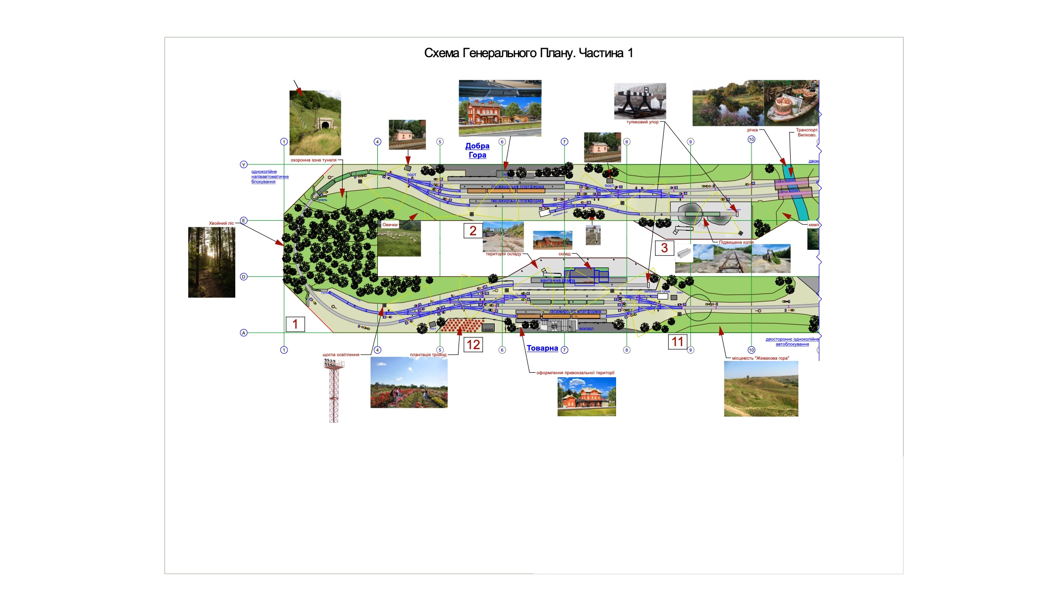

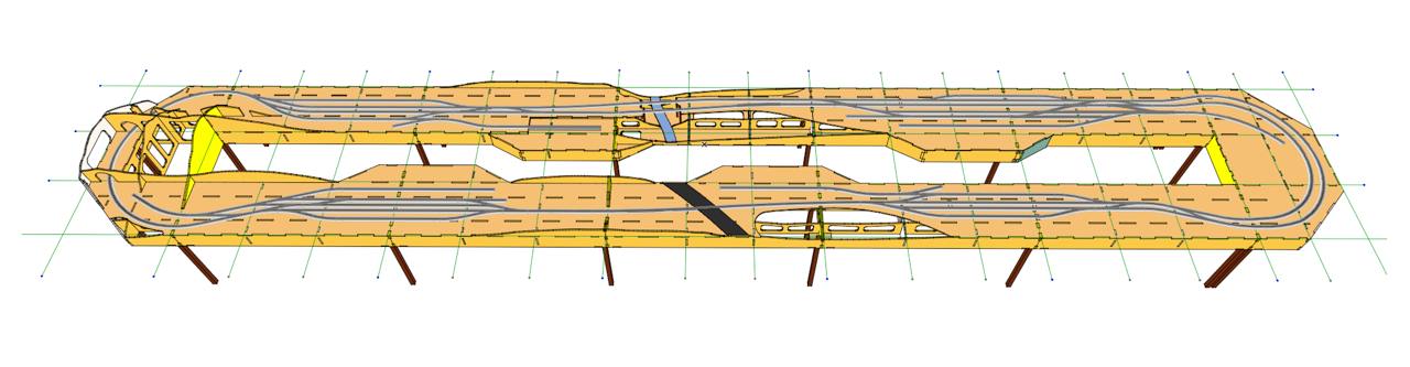

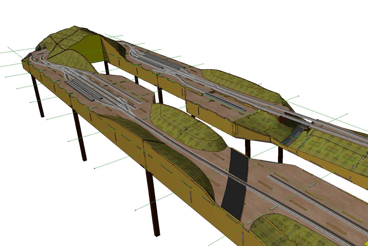

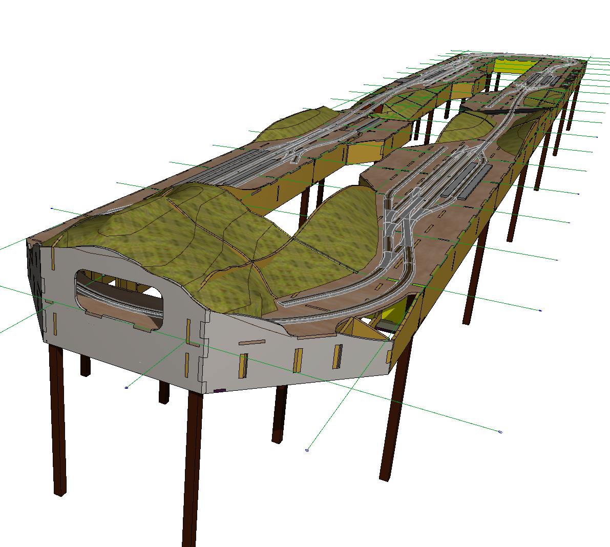

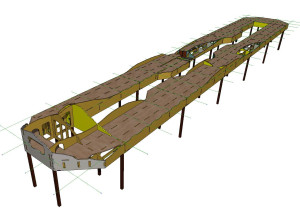

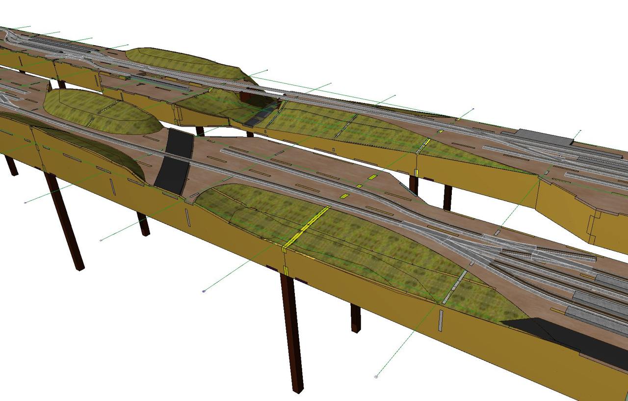

До вашої уваги план макету. Не розібрався як ПДФ підвантажити, тому косо-криво через джипег.

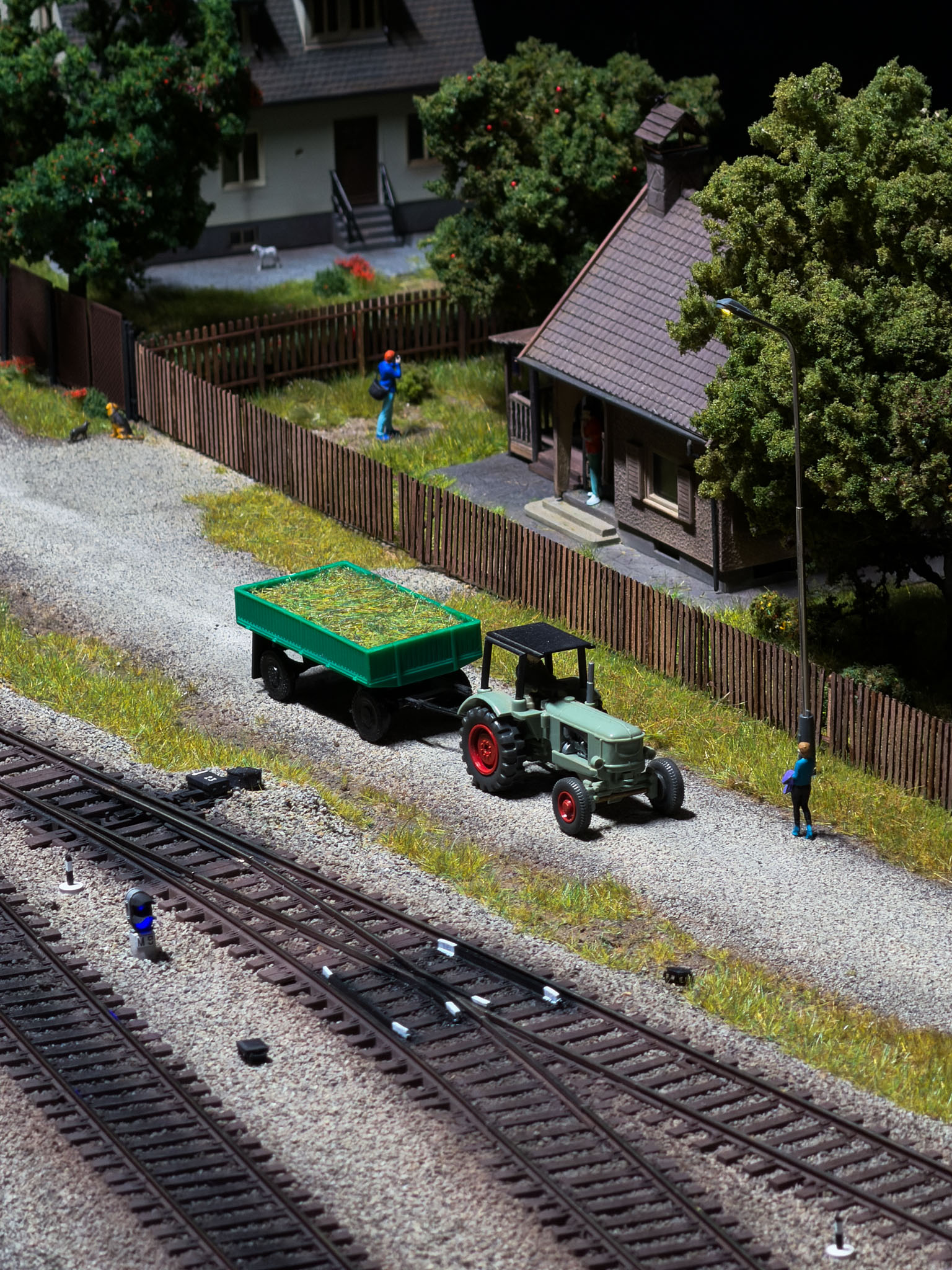

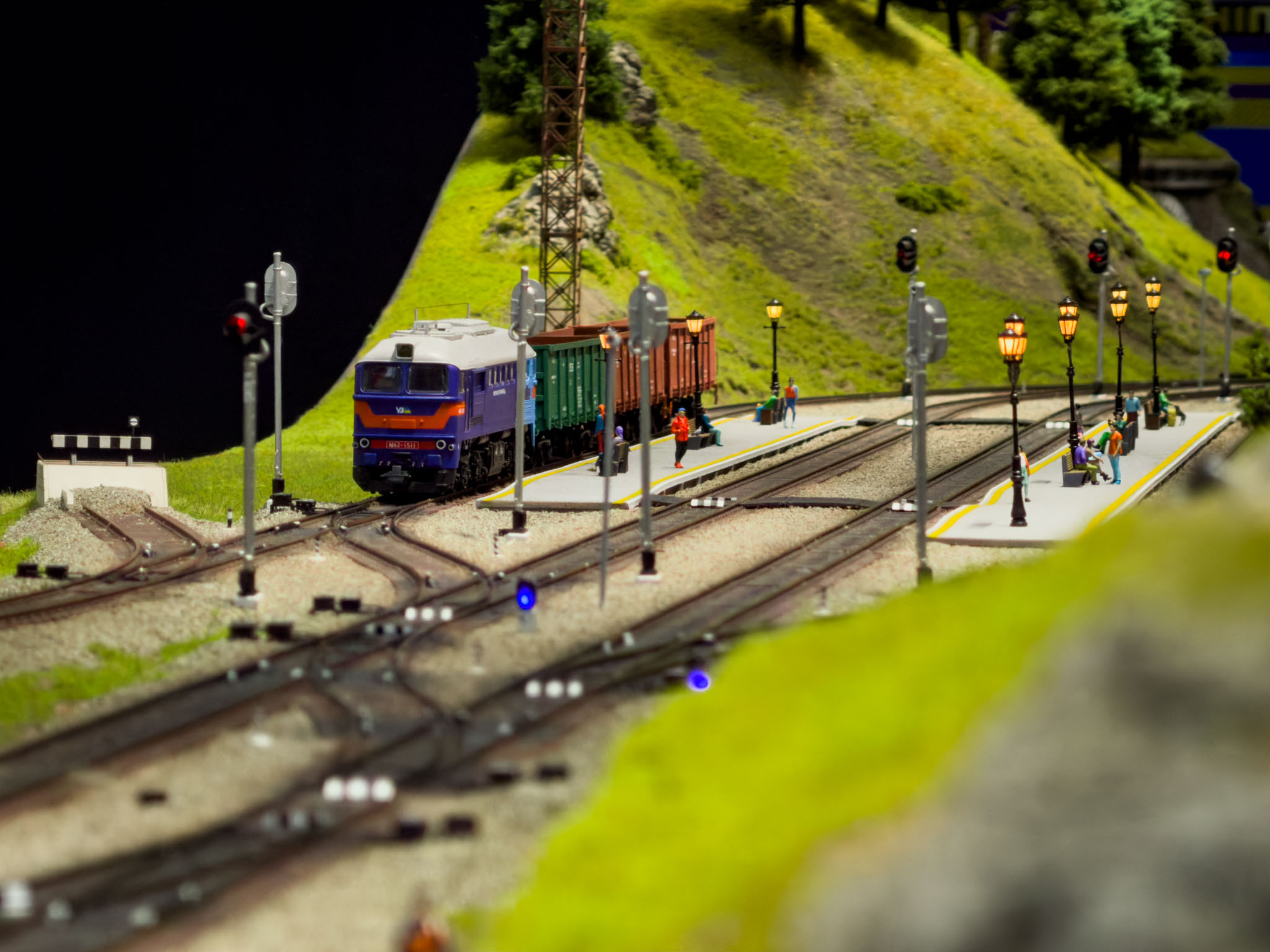

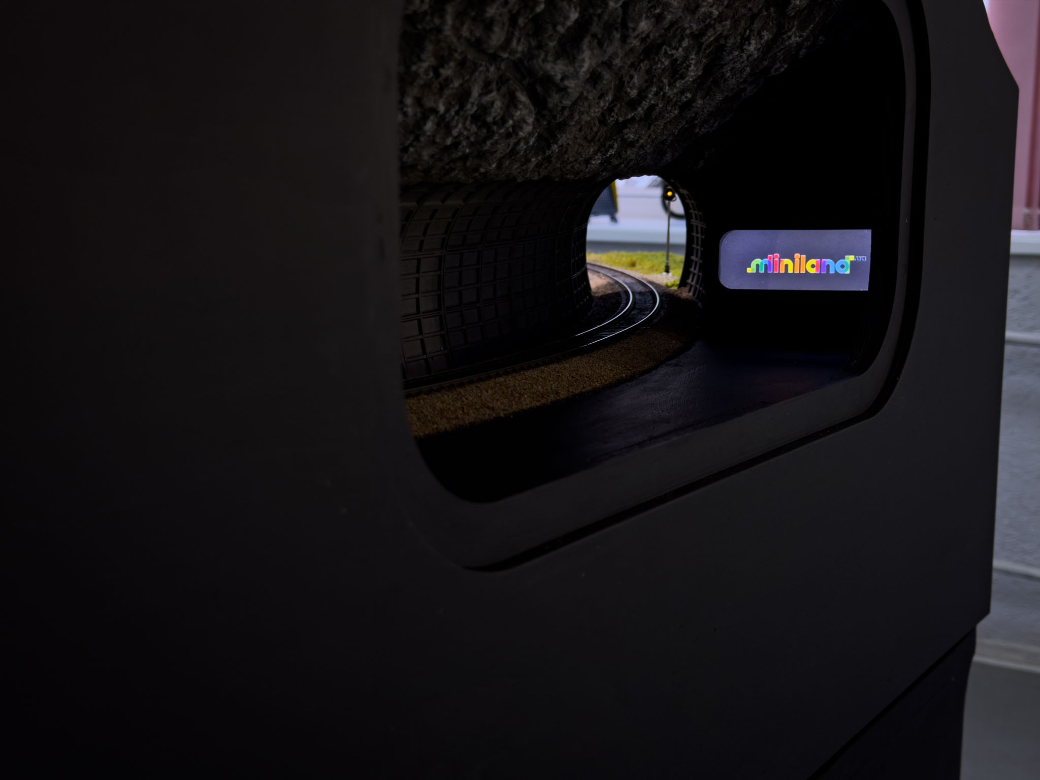

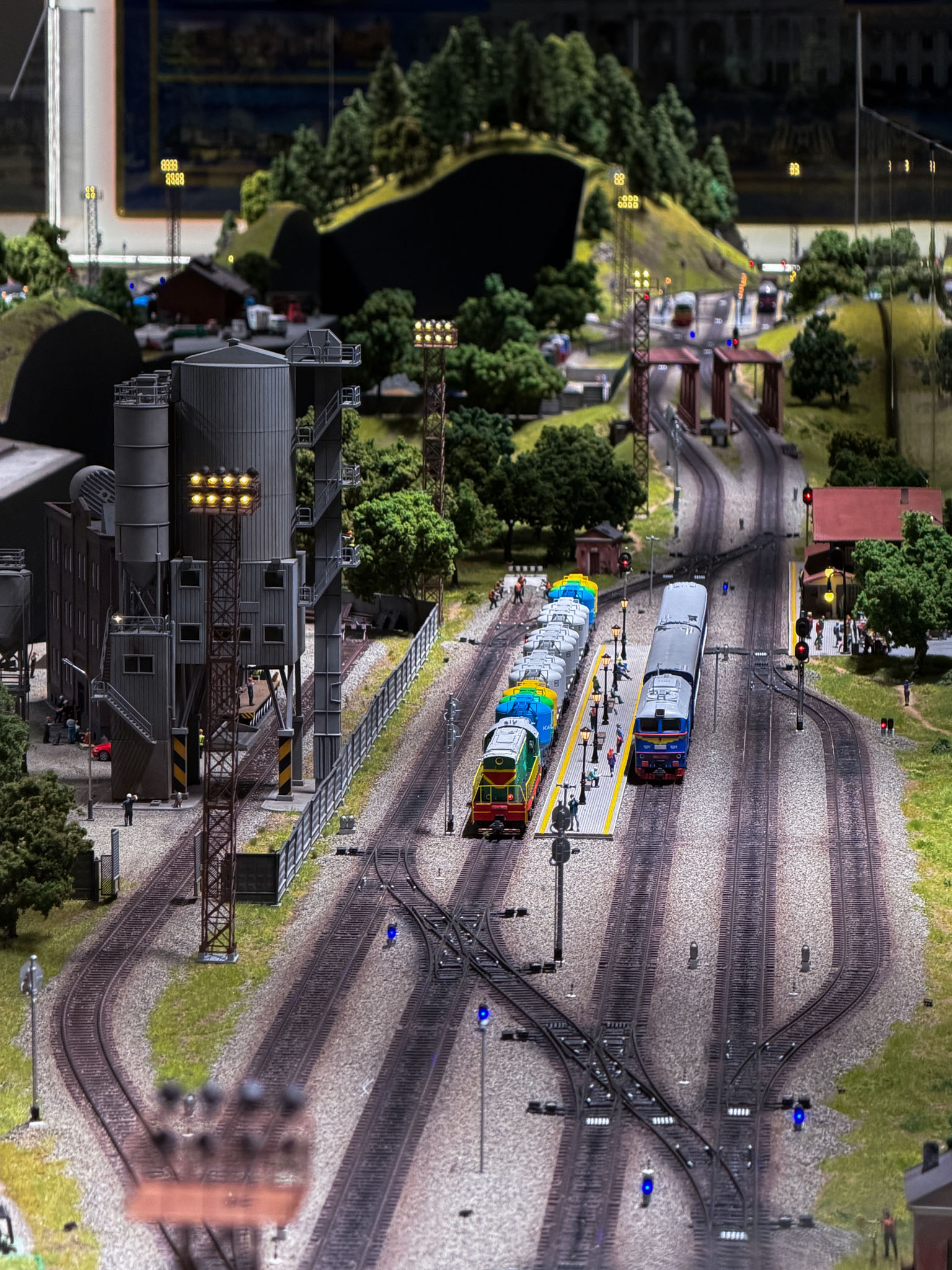

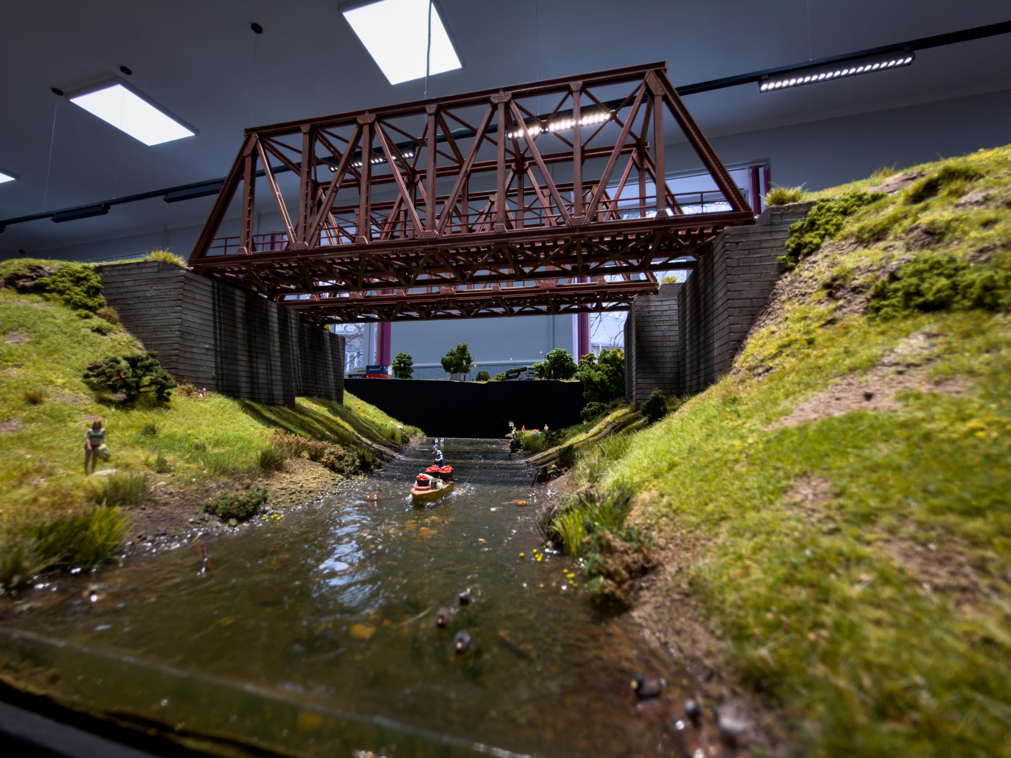

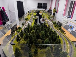

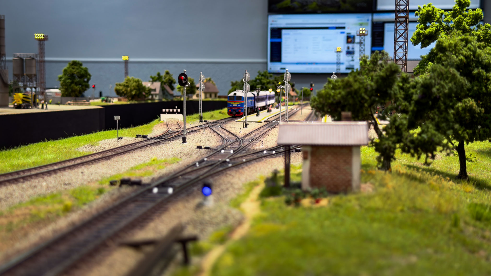

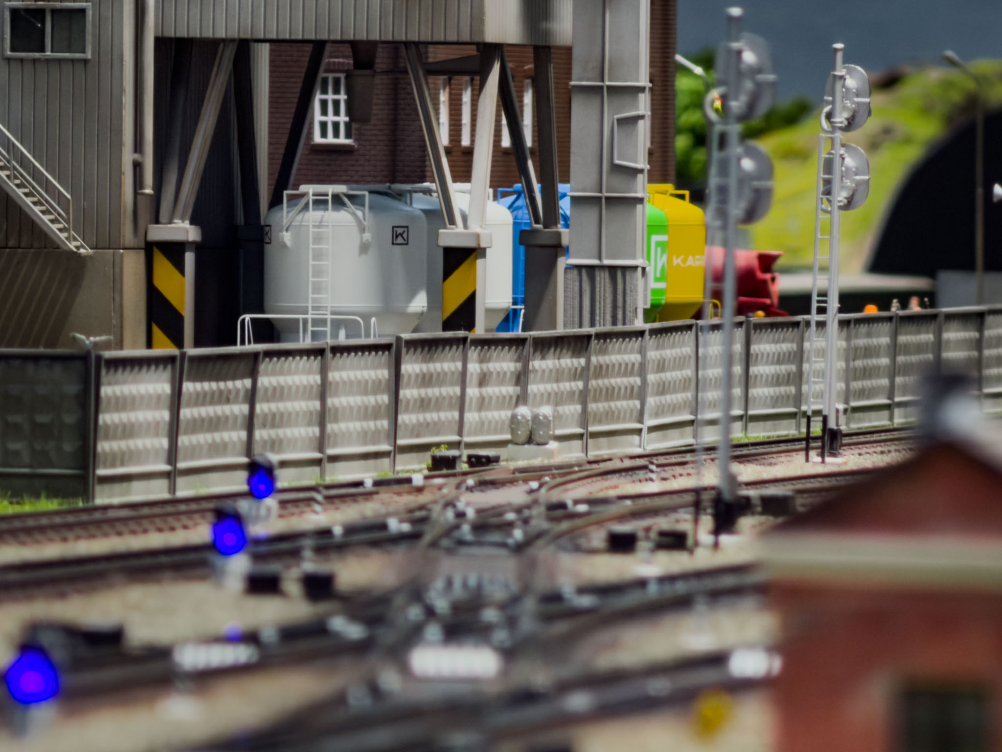

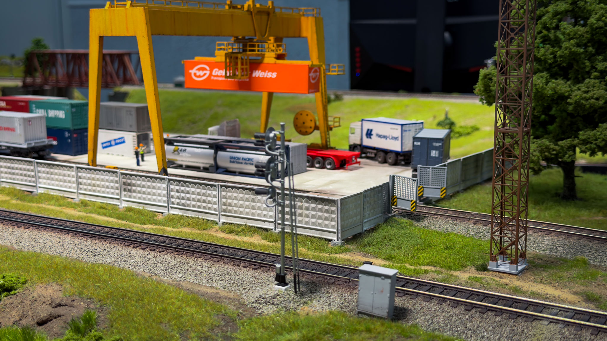

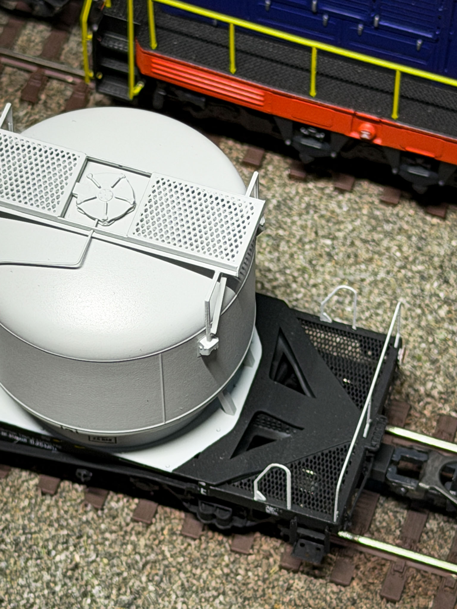

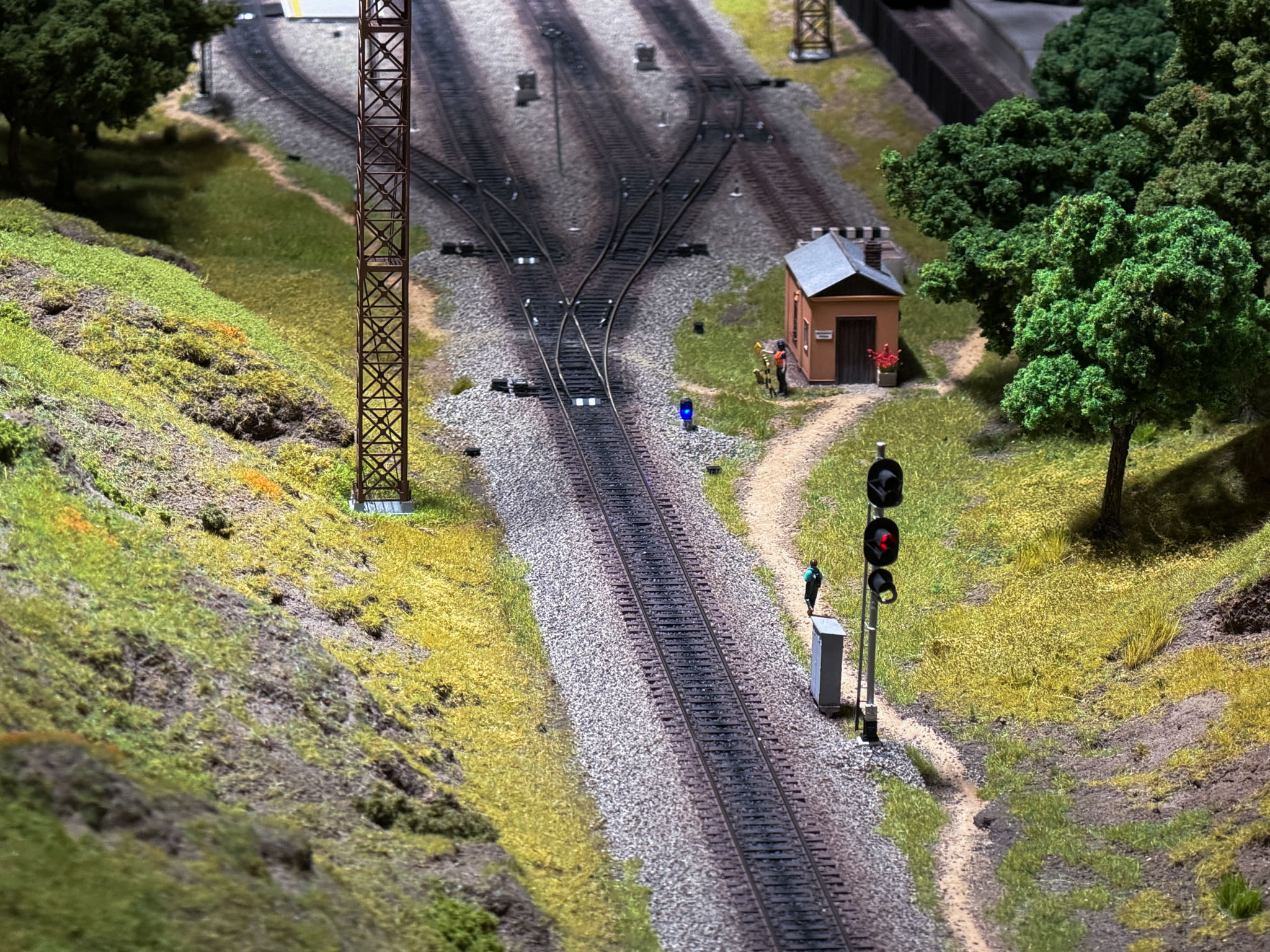

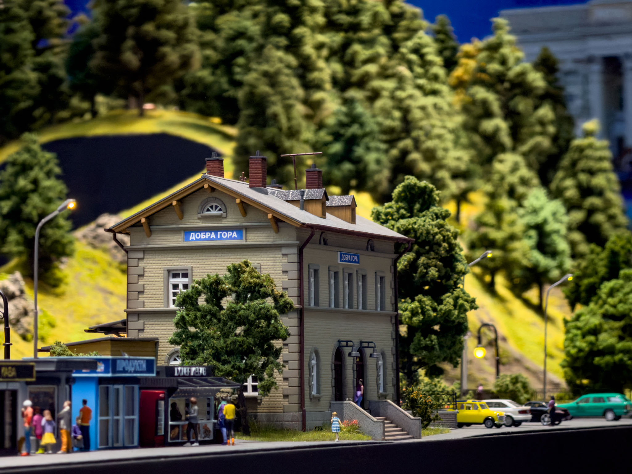

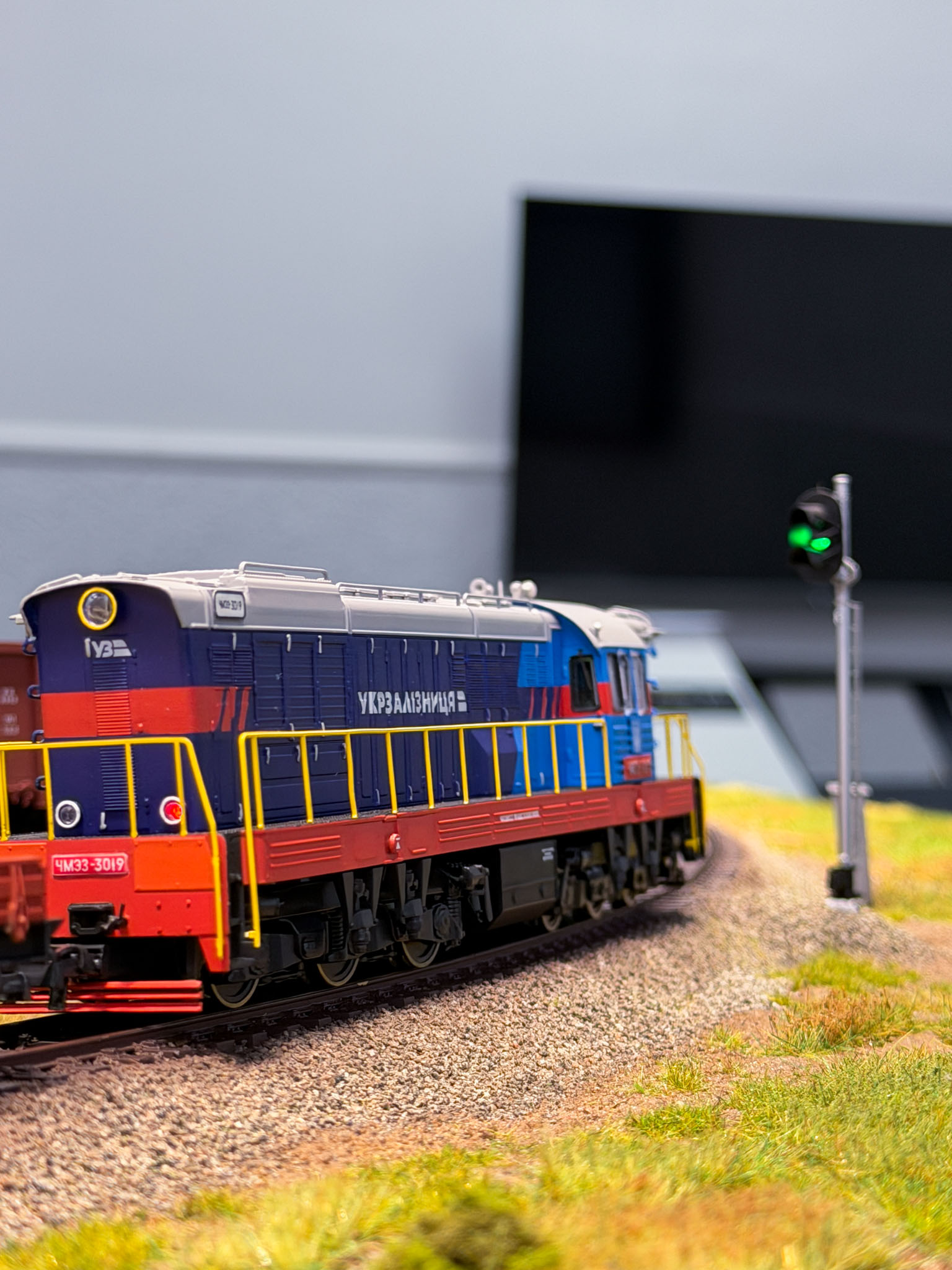

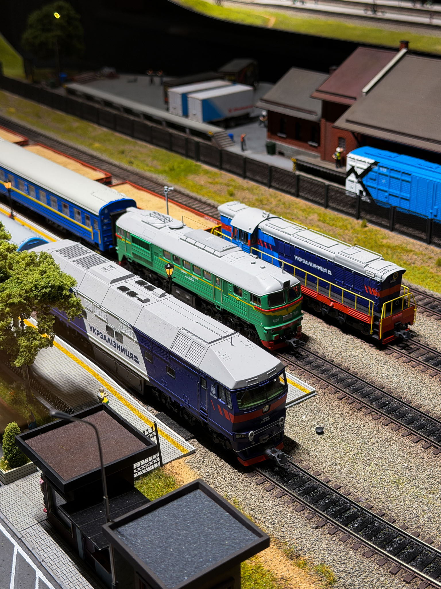

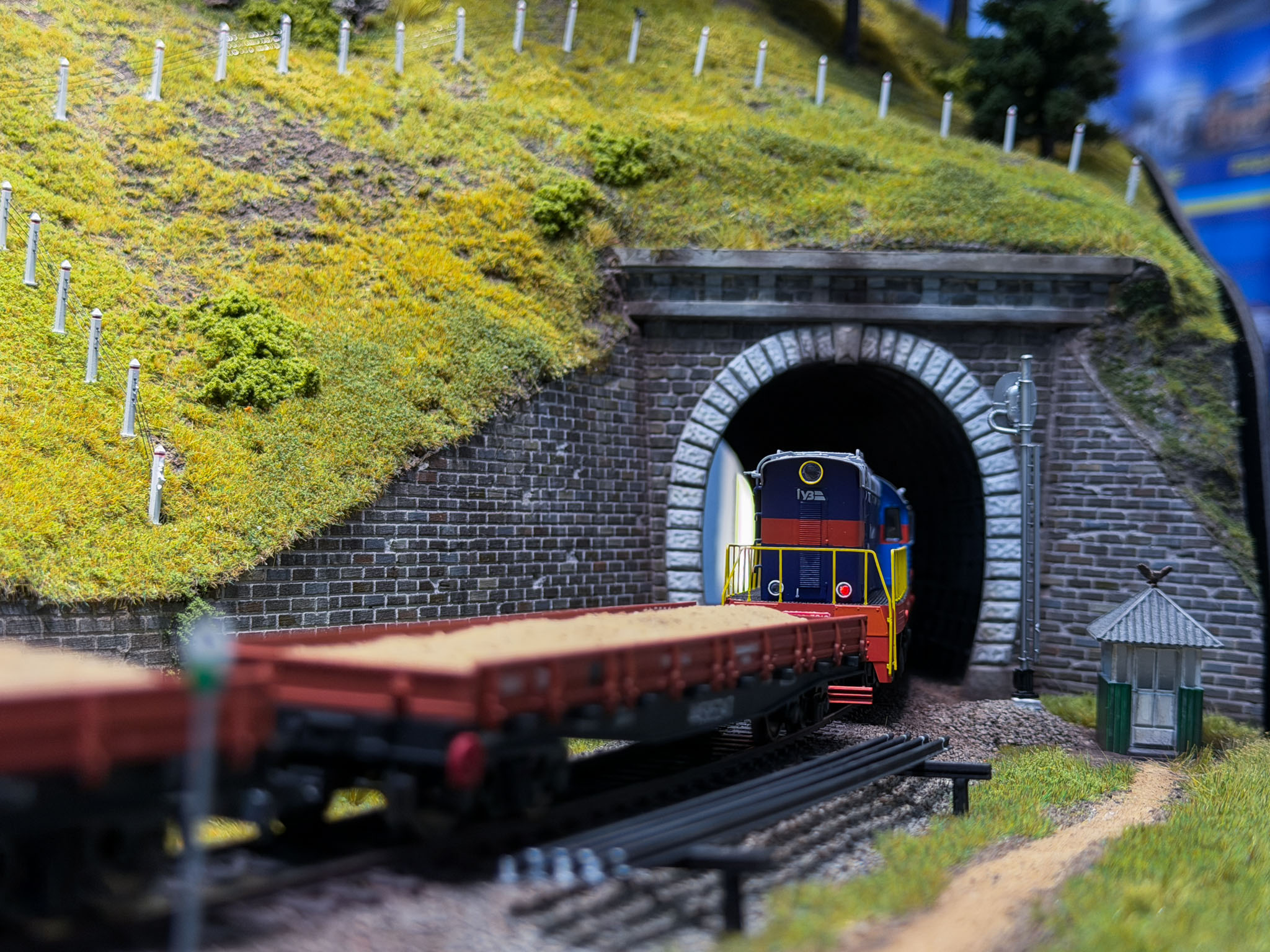

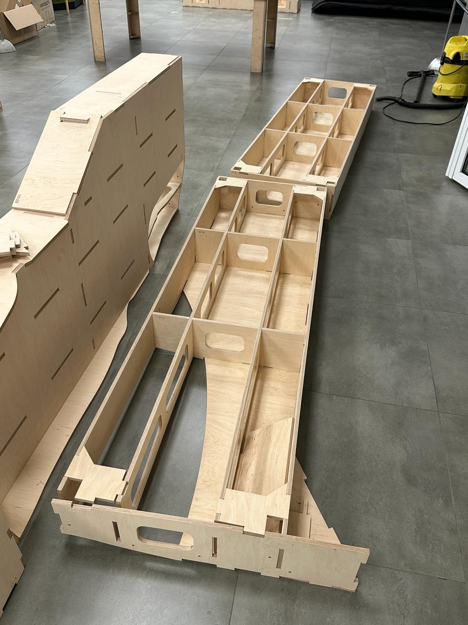

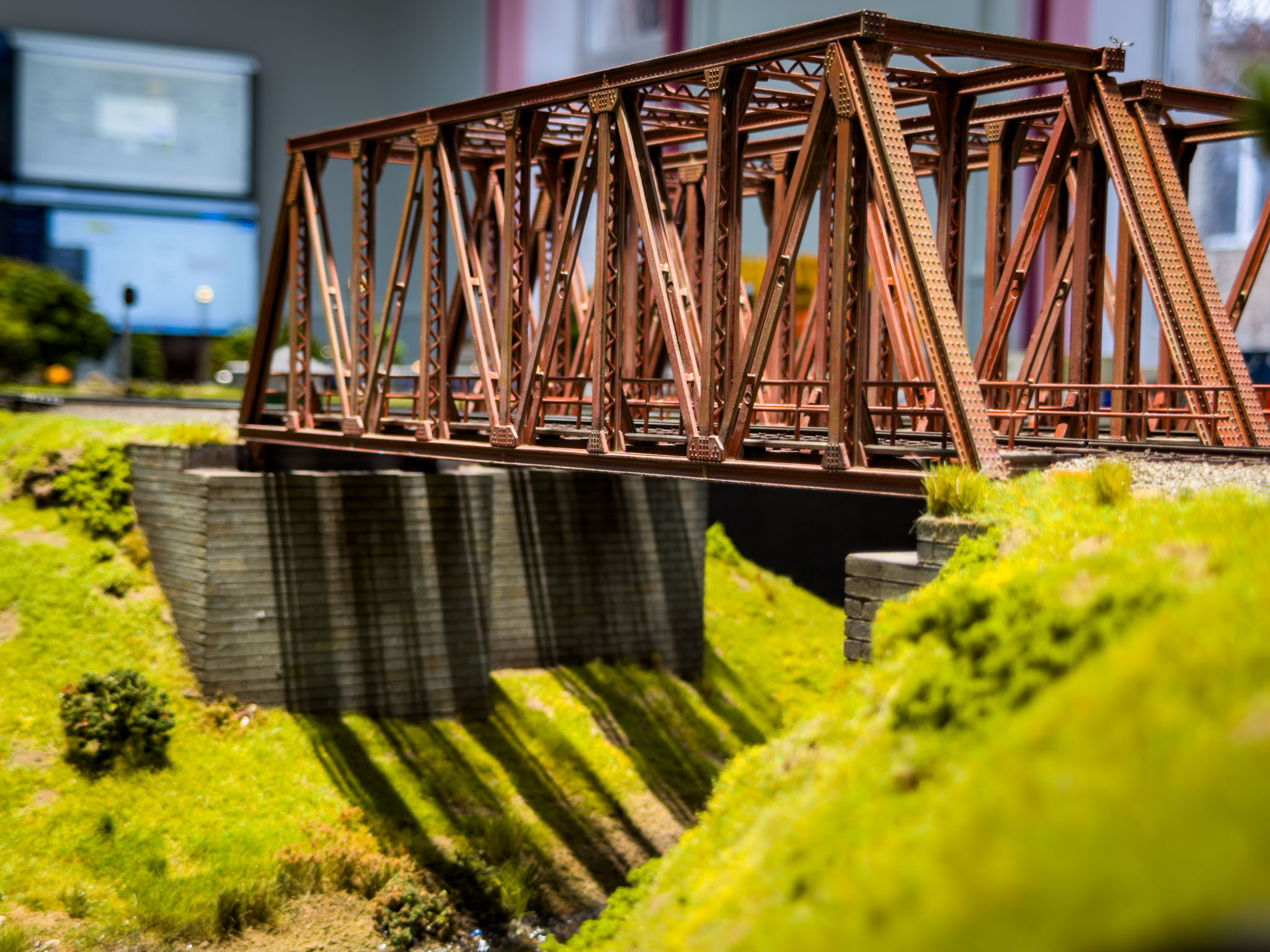

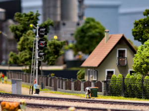

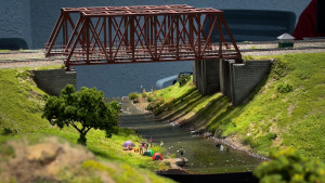

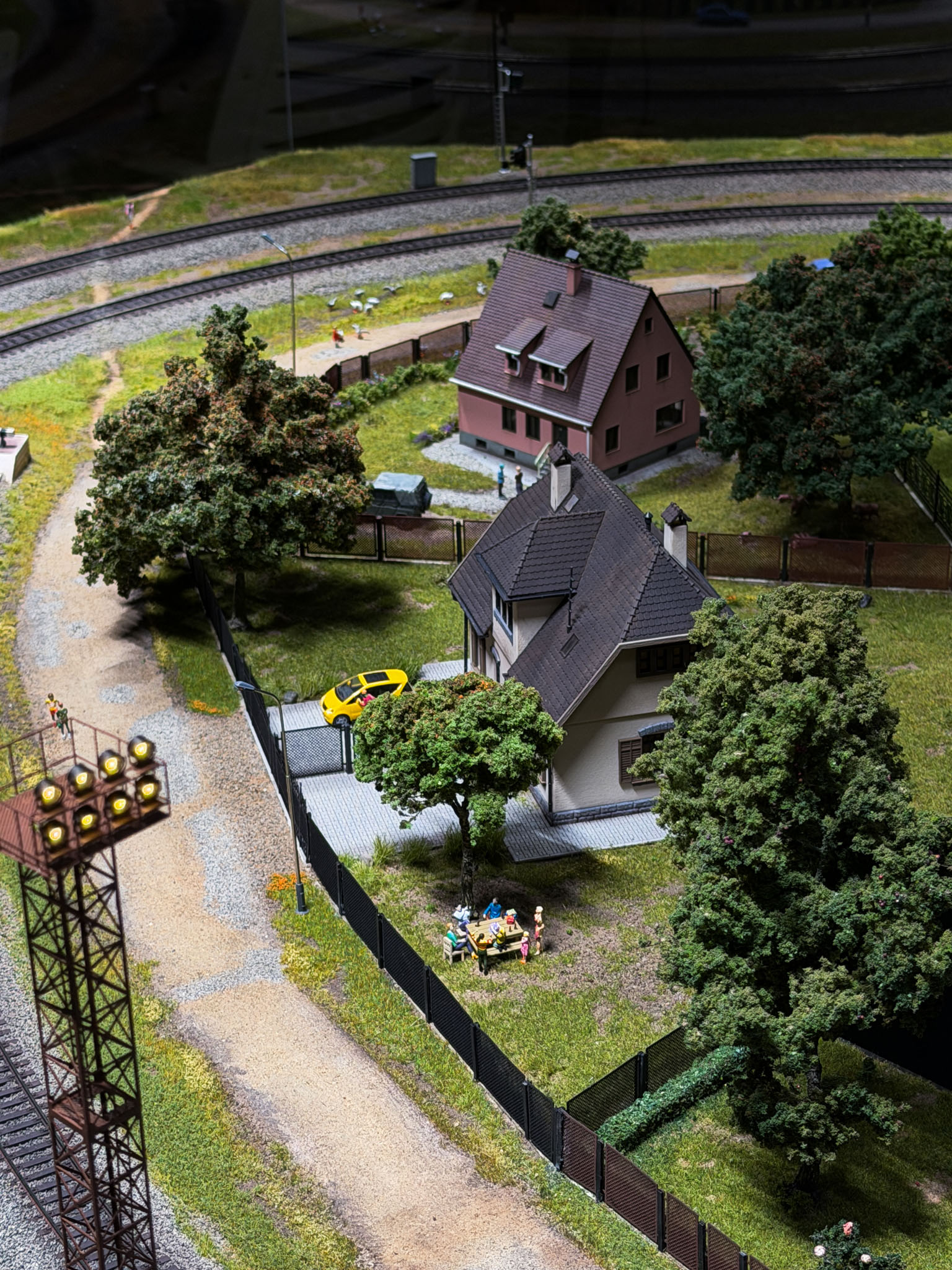

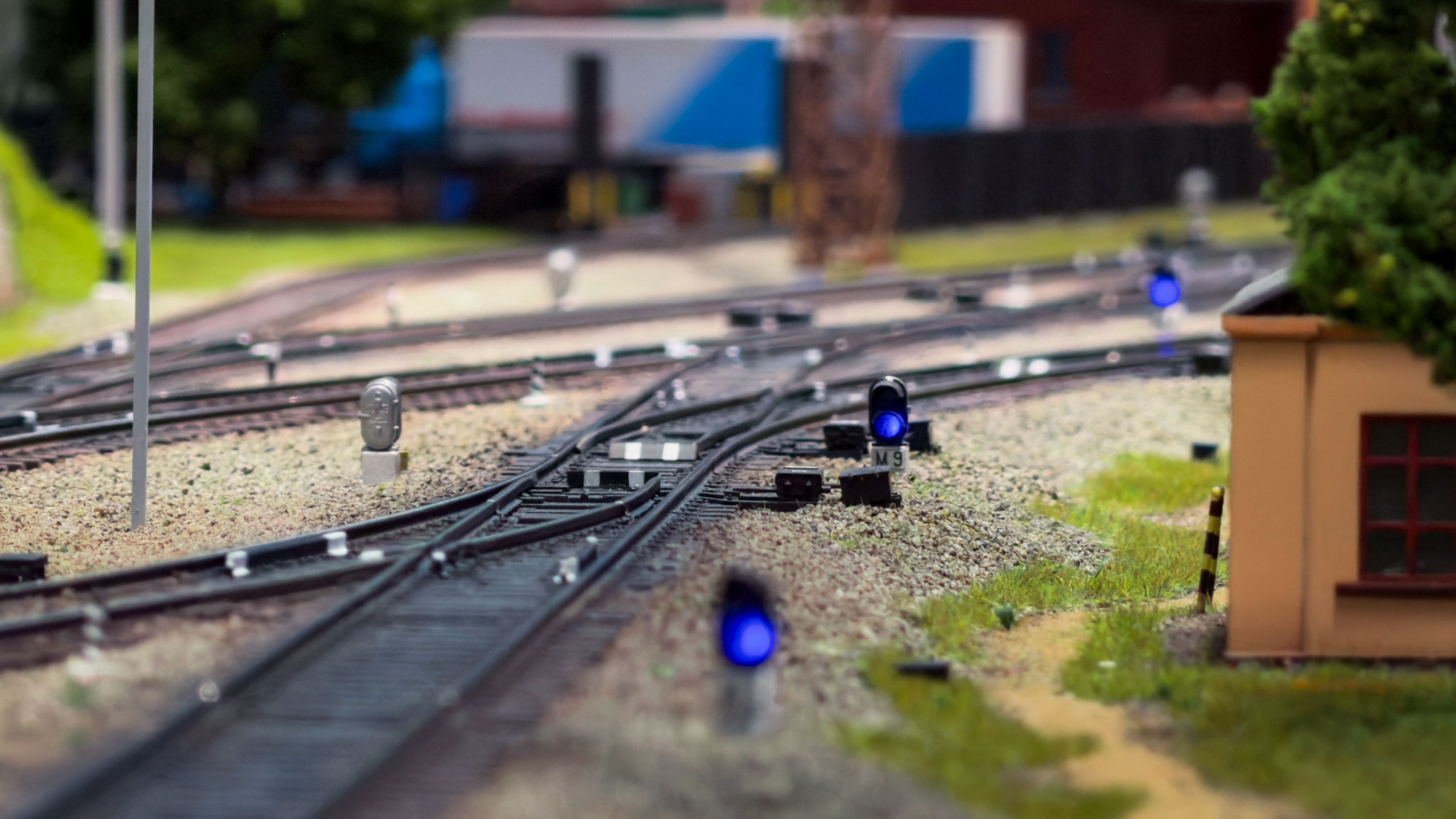

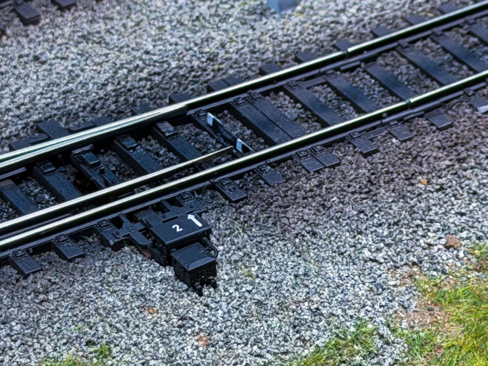

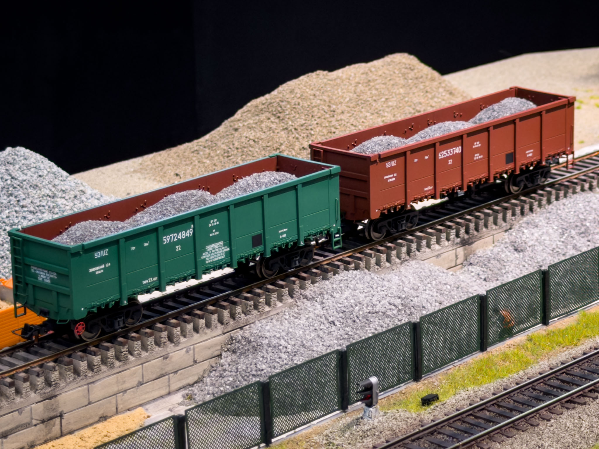

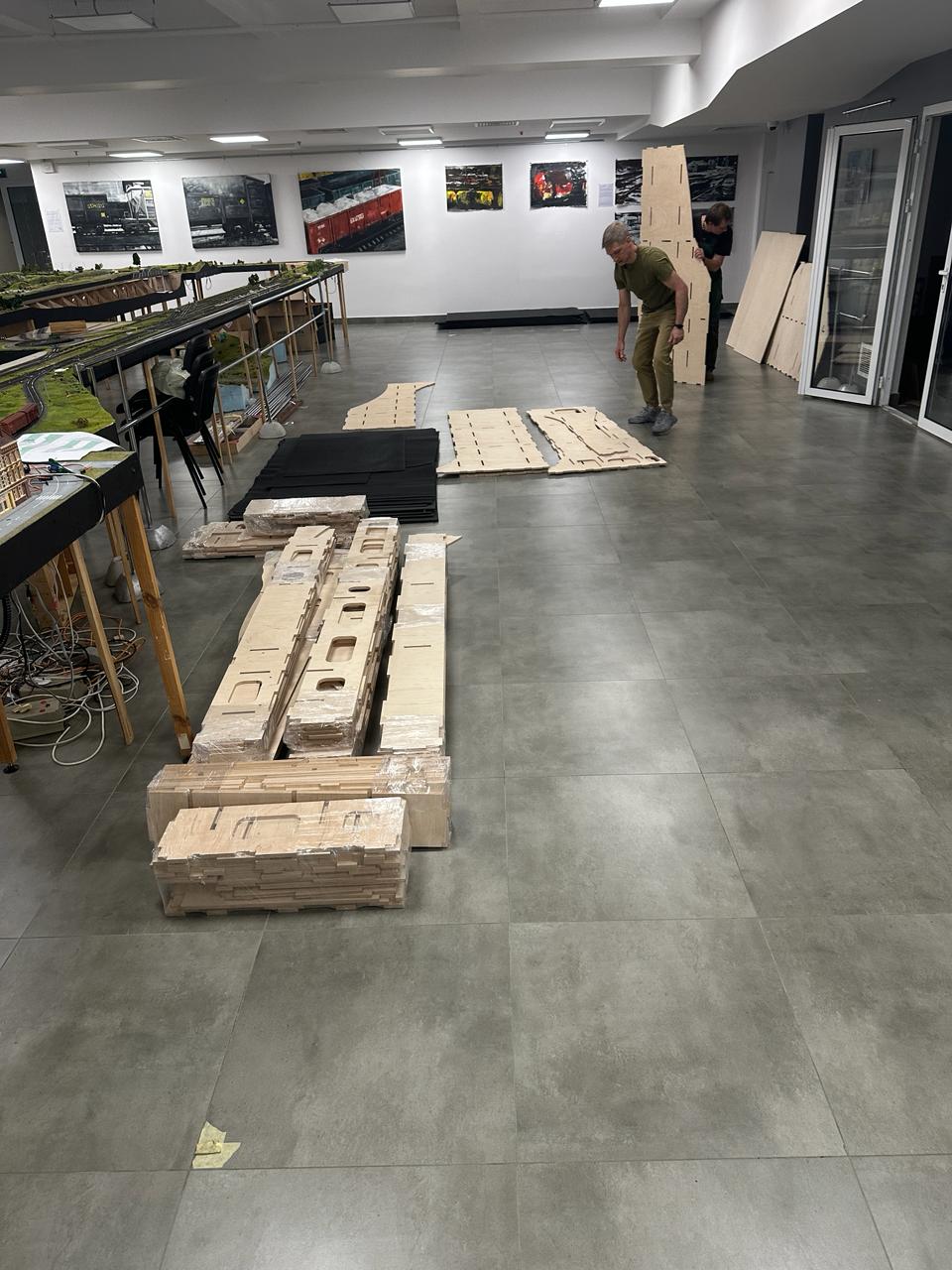

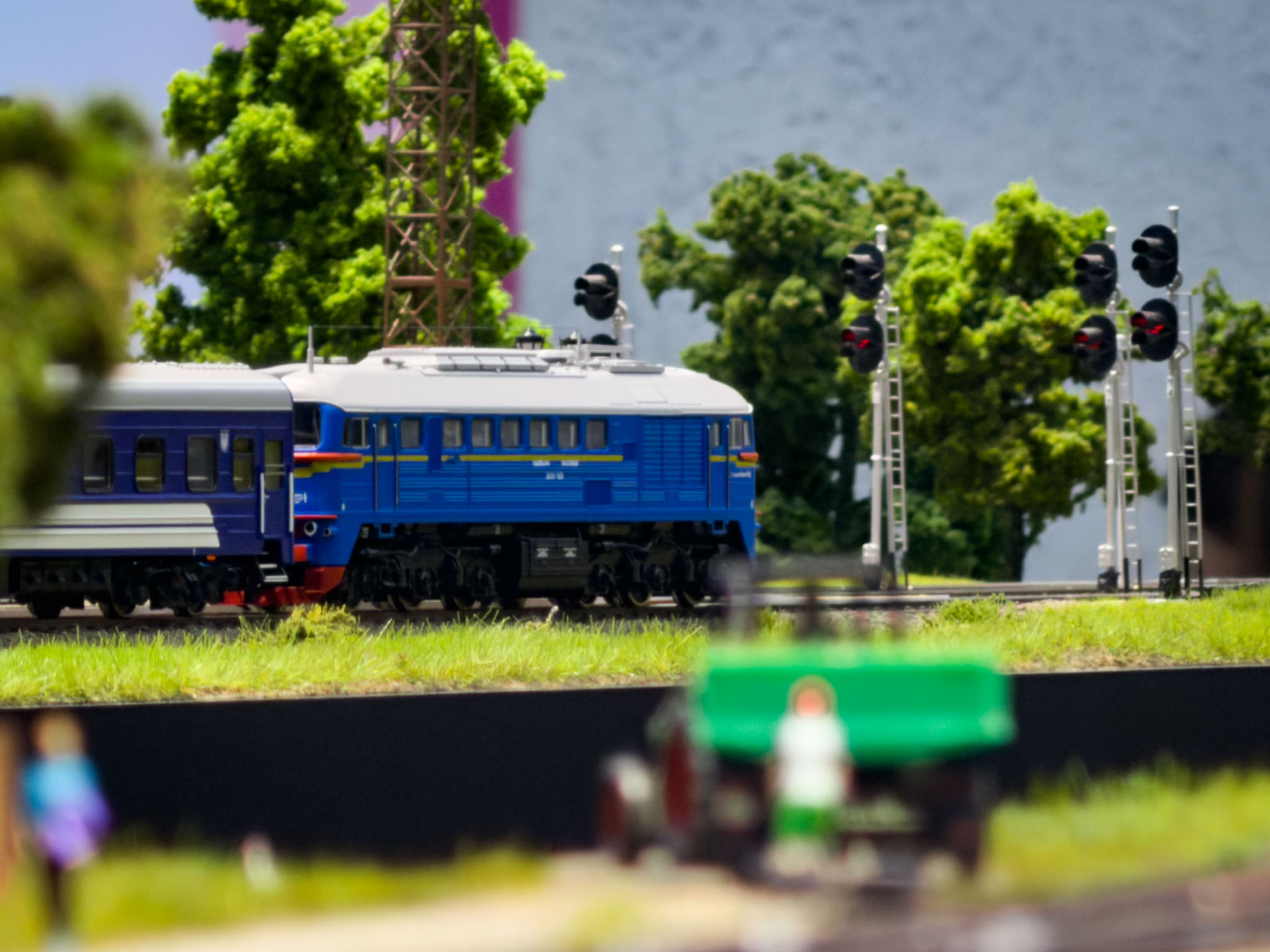

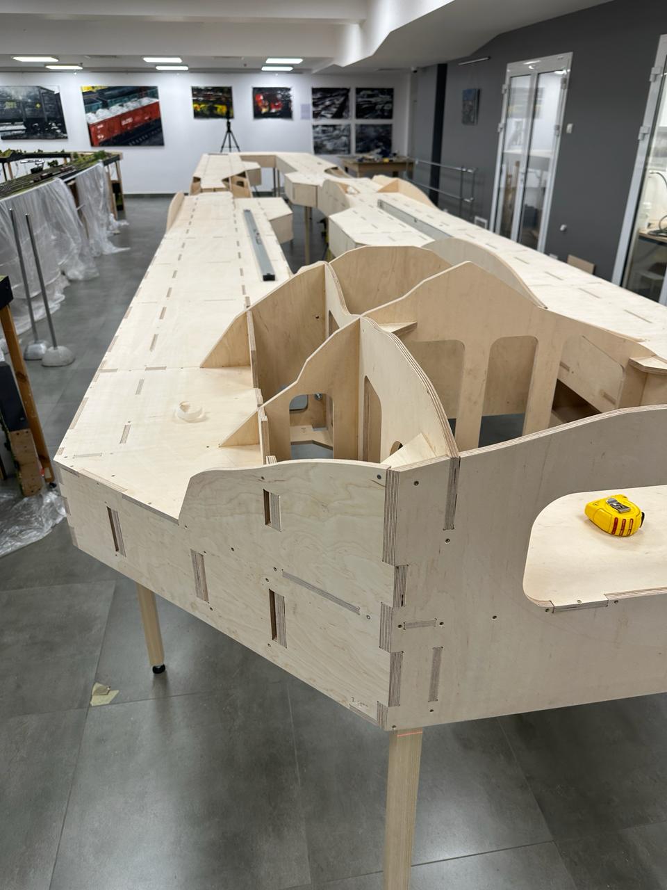

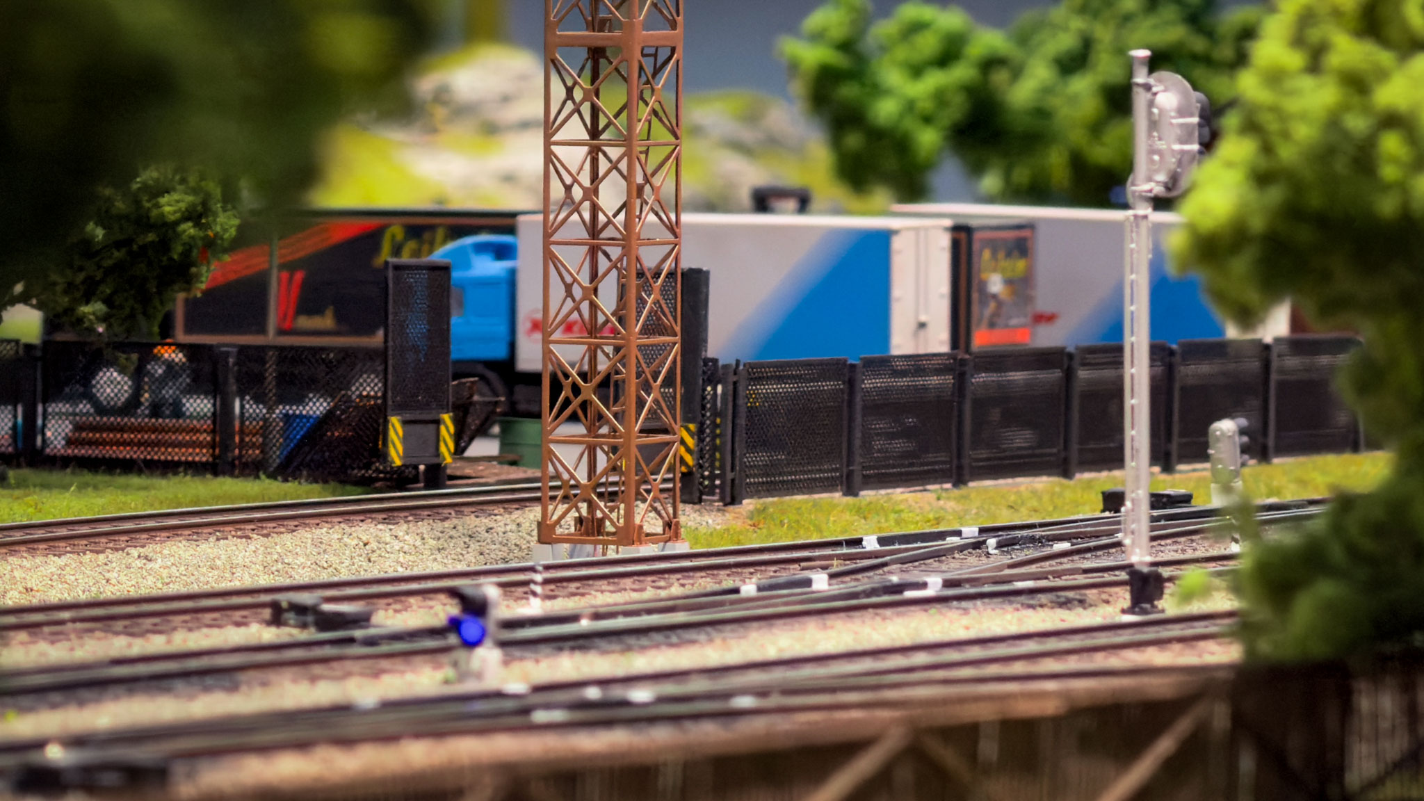

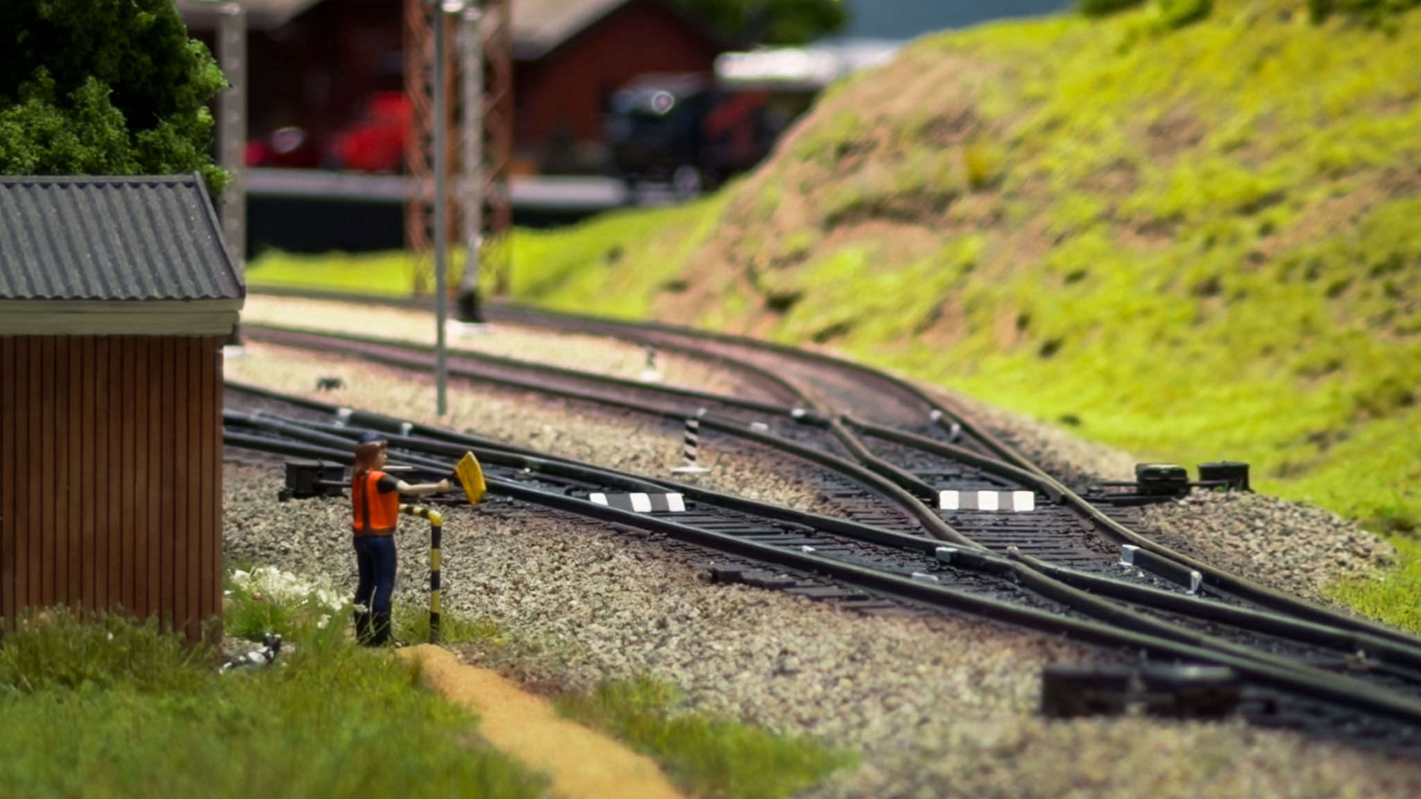

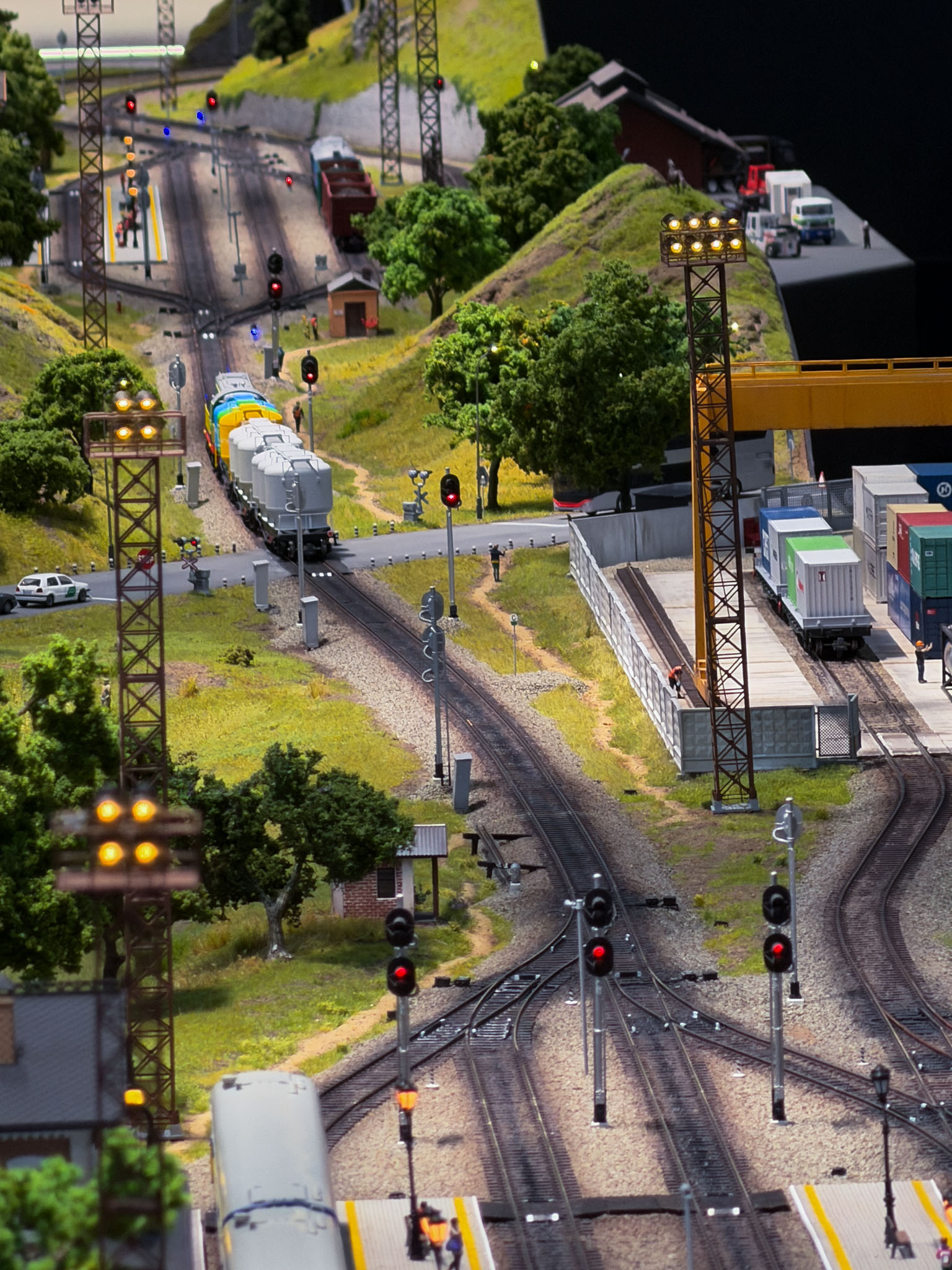

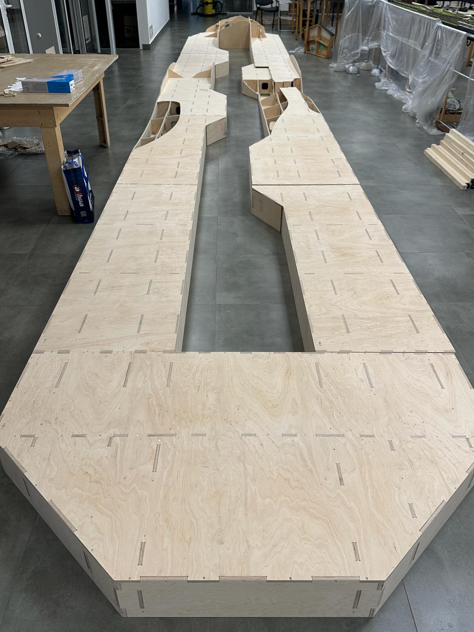

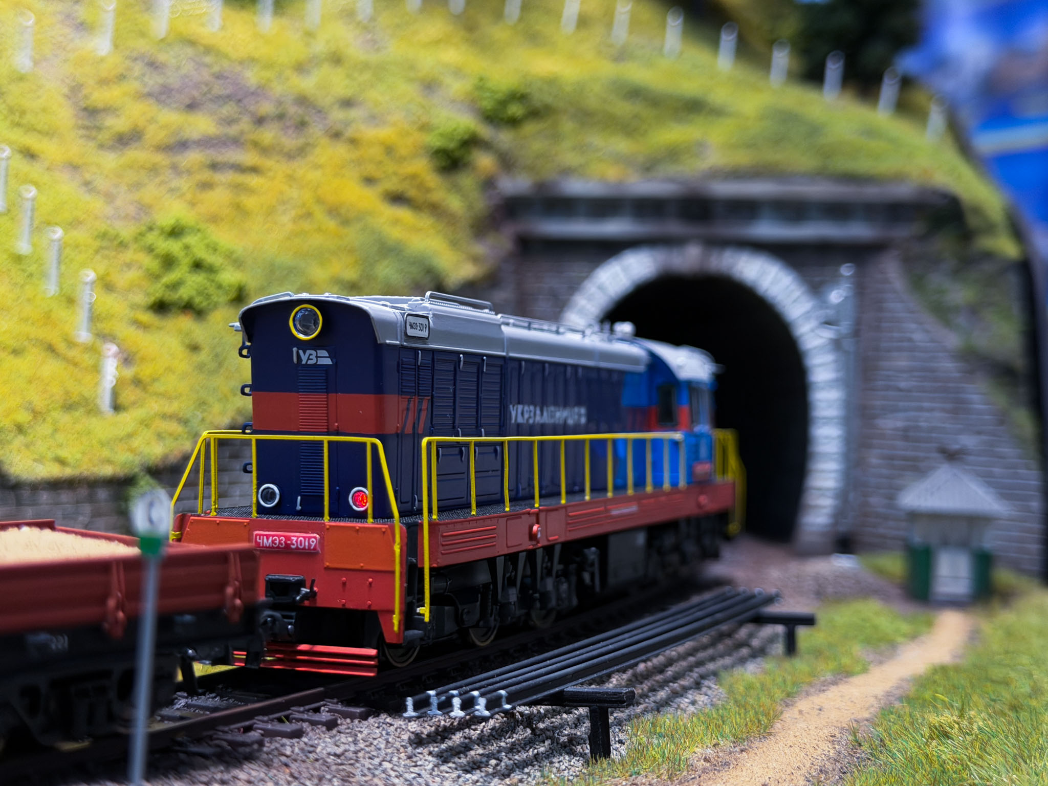

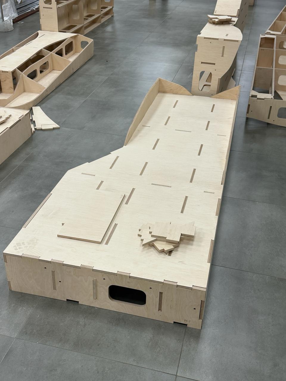

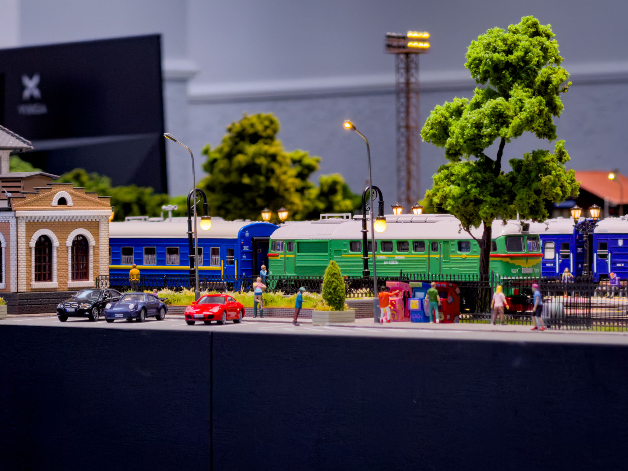

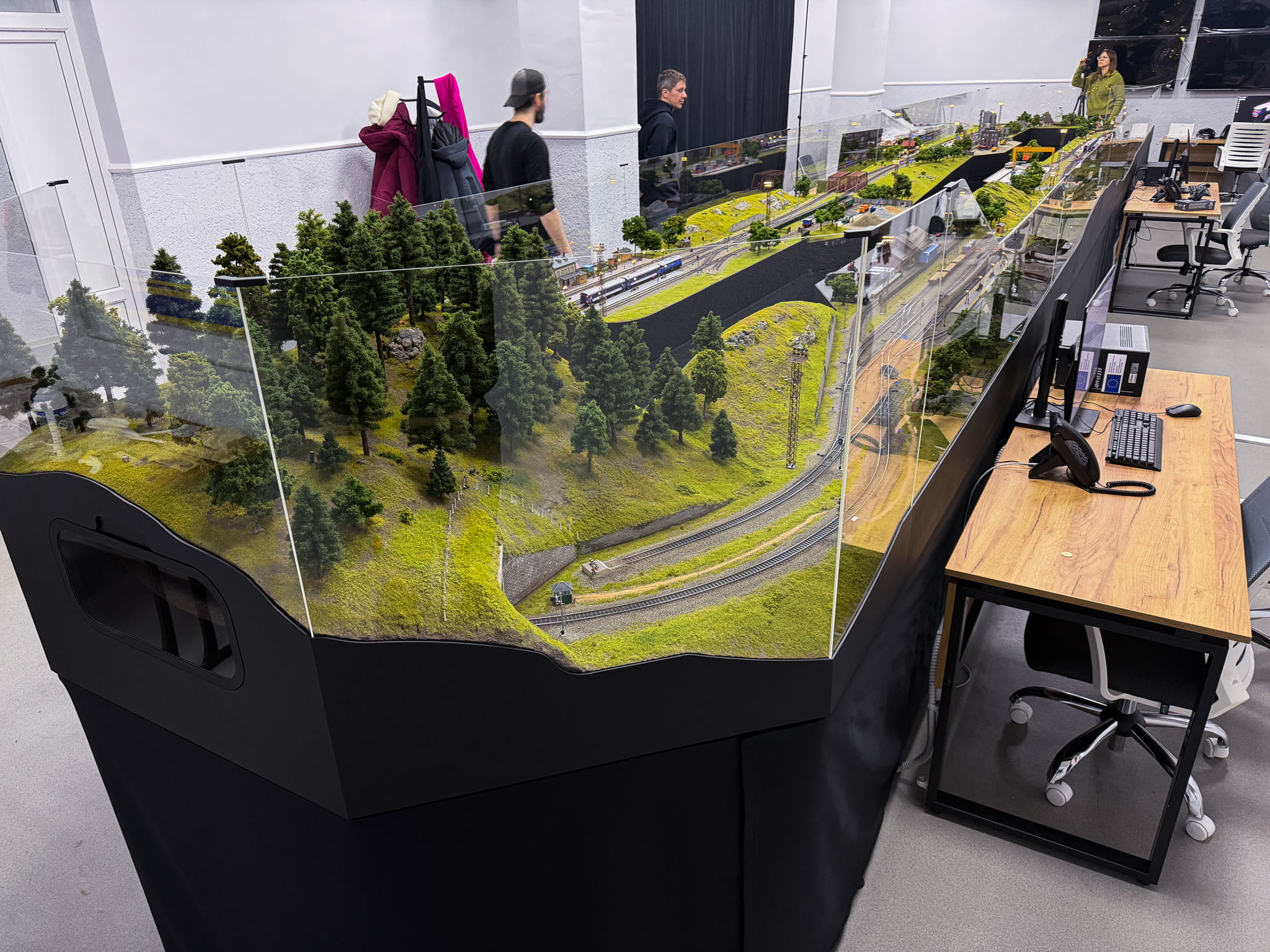

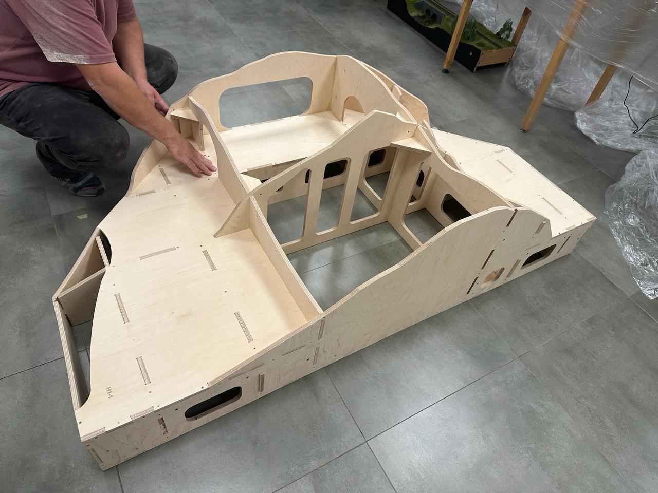

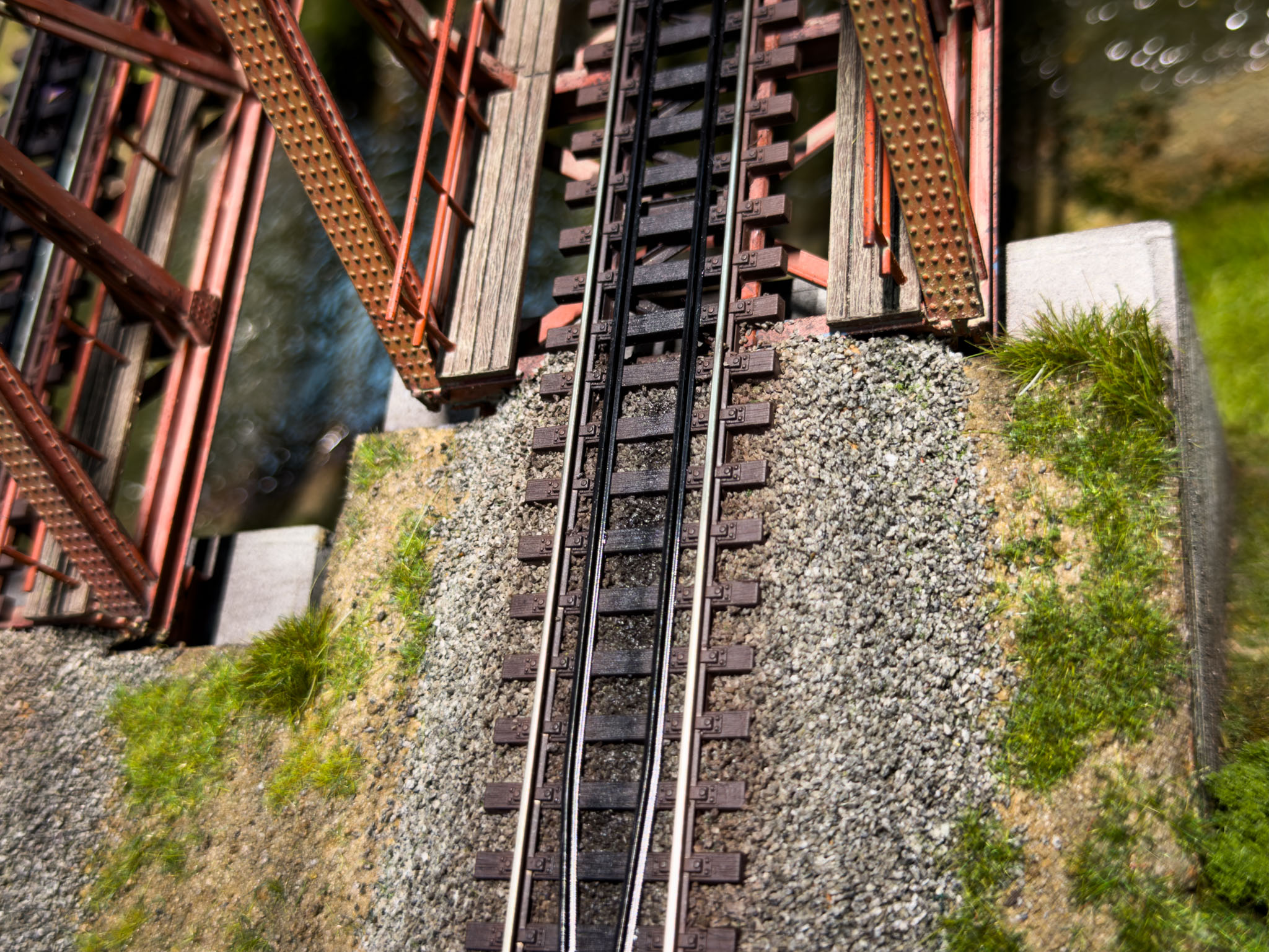

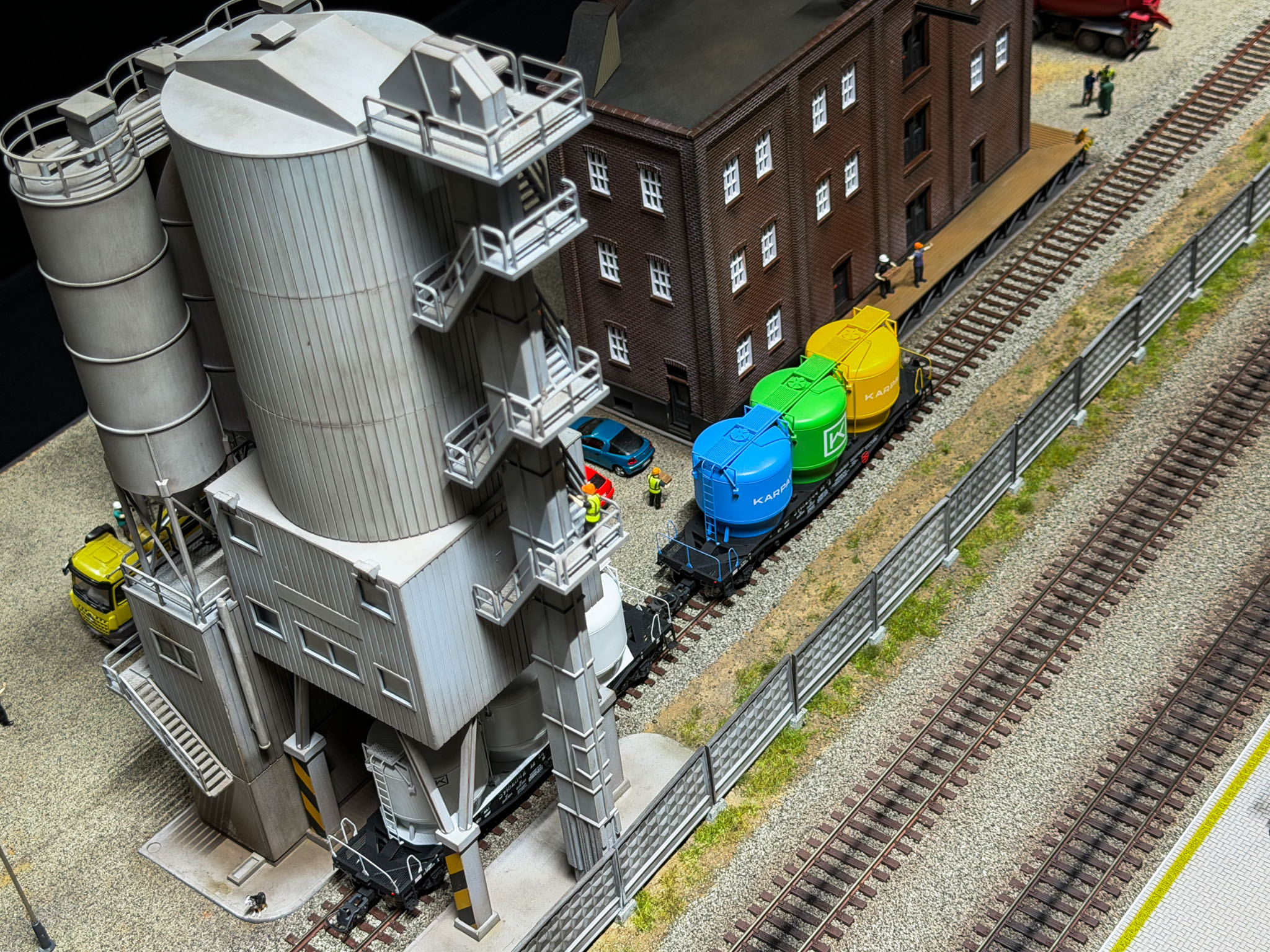

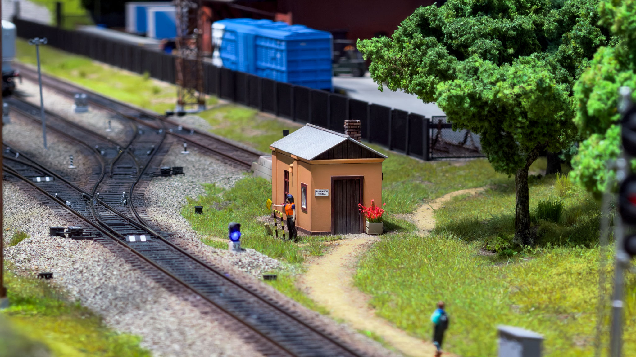

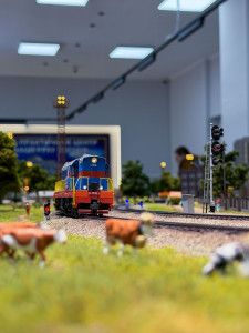

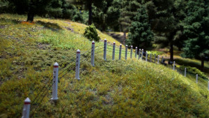

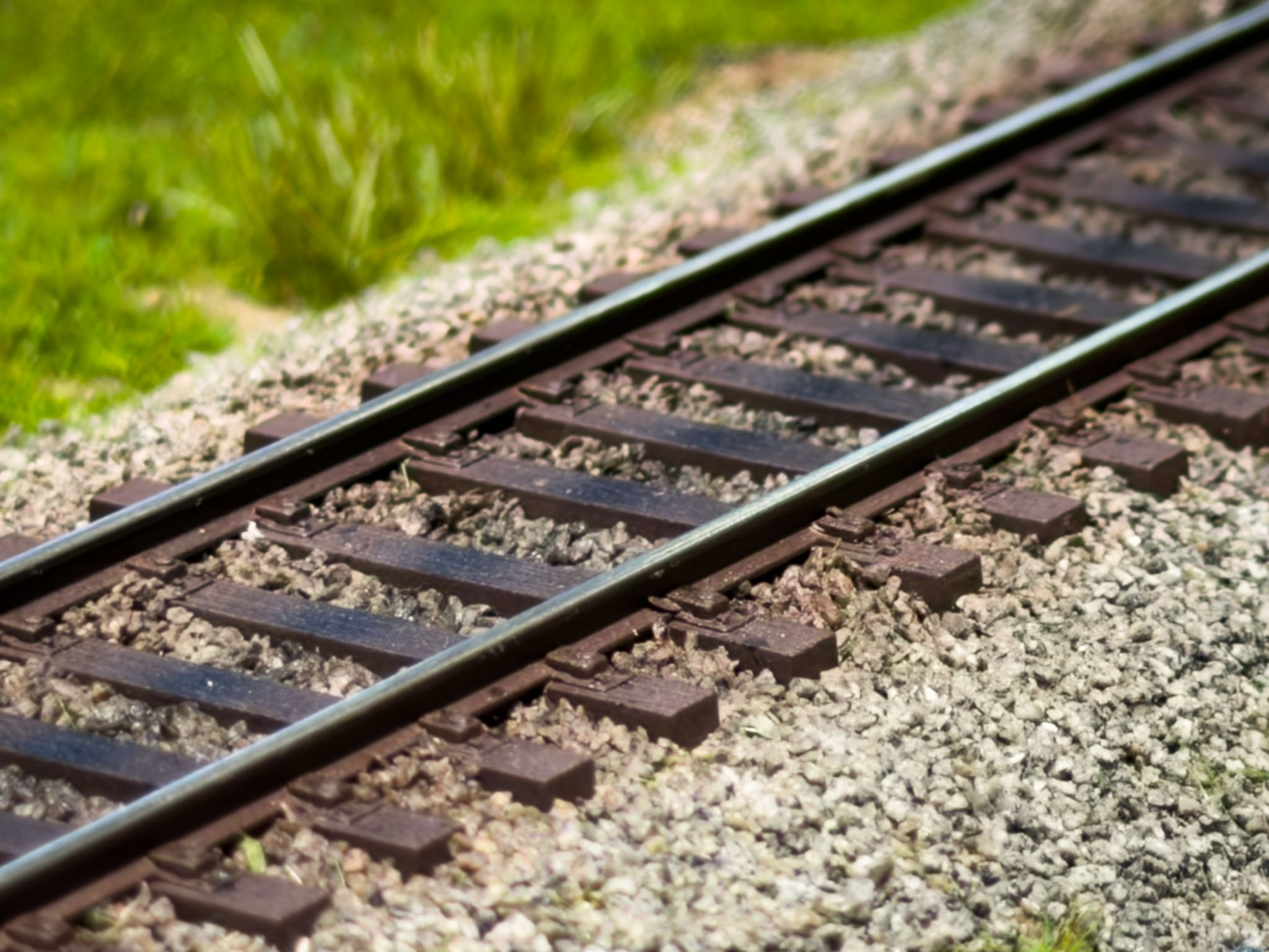

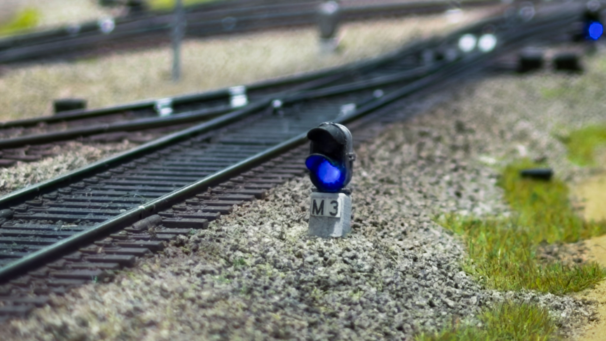

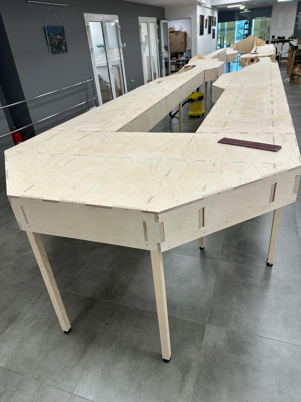

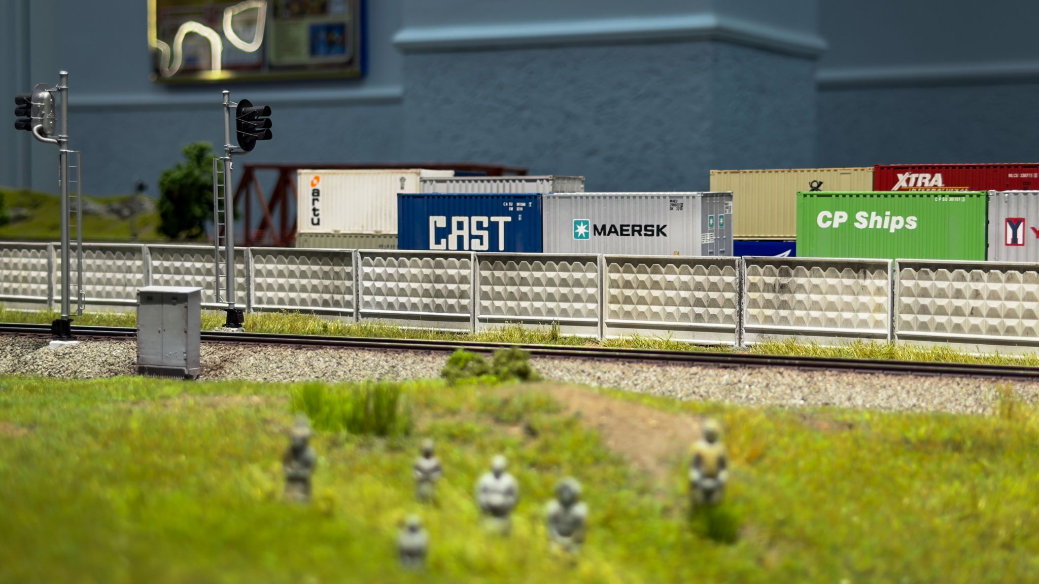

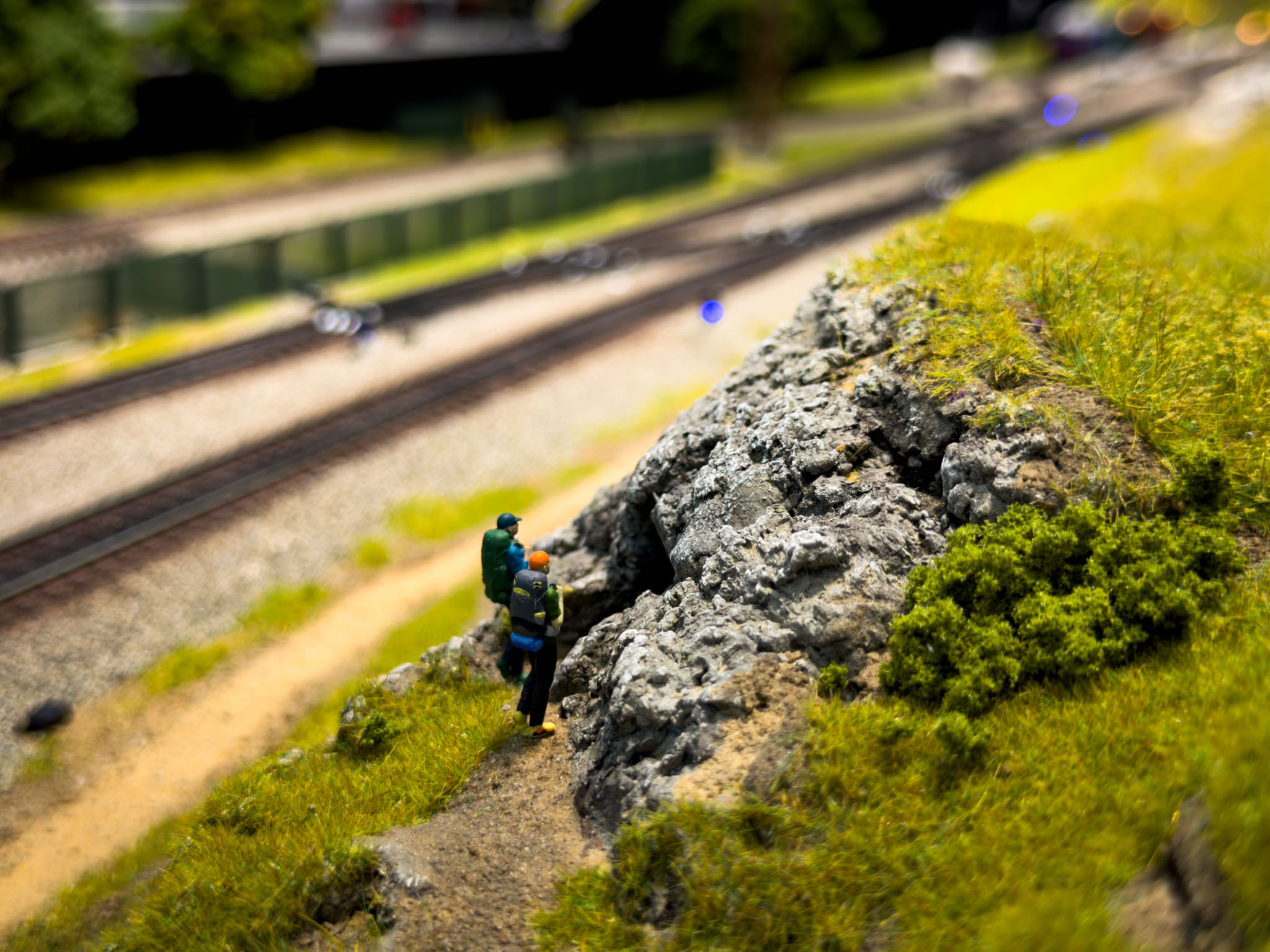

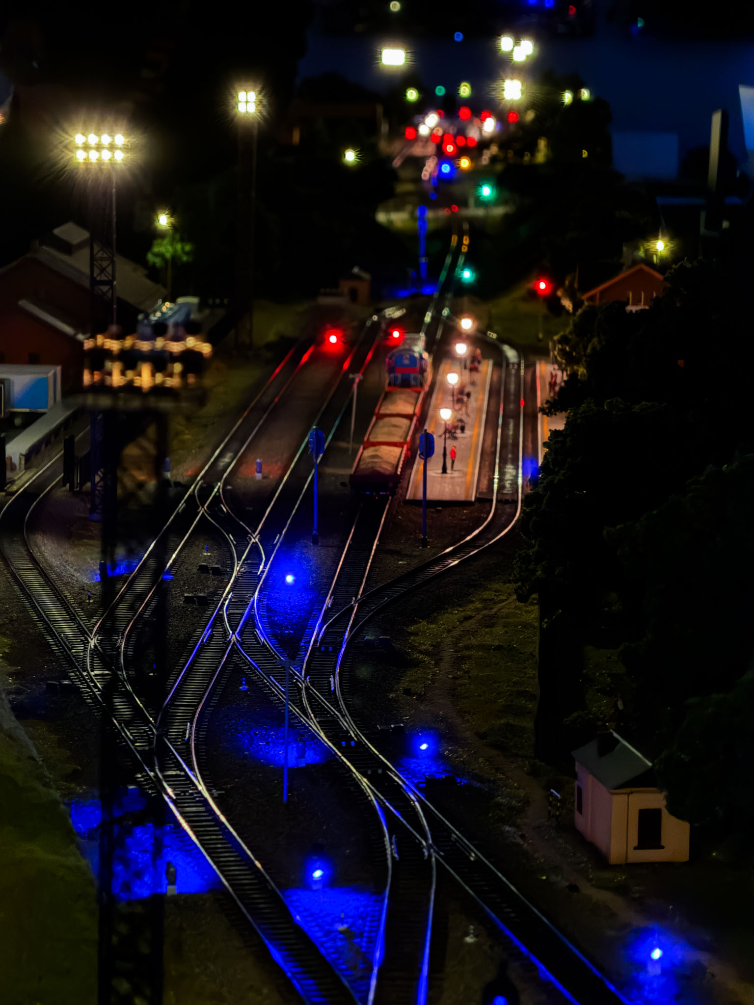

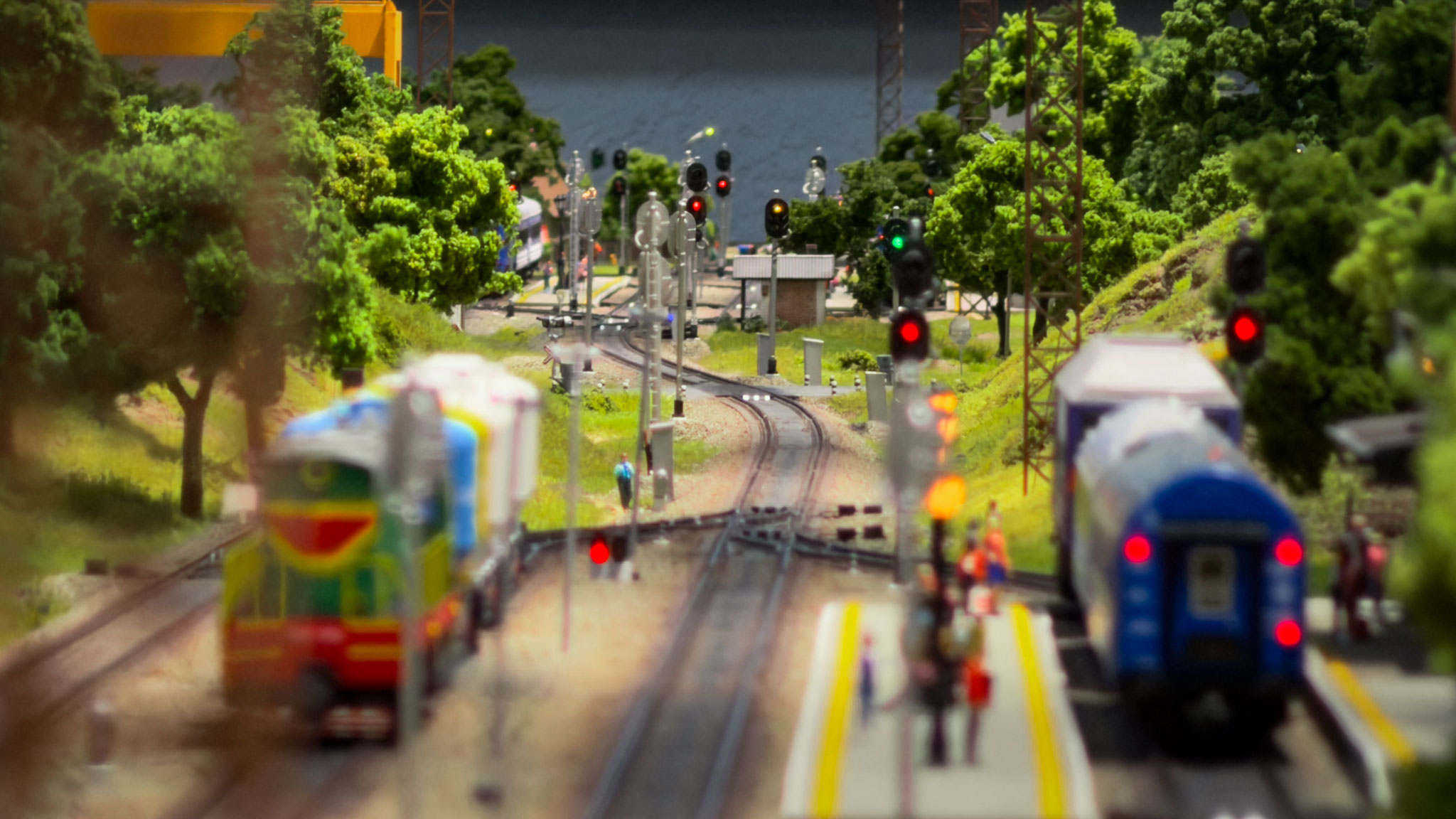

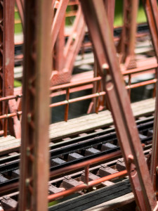

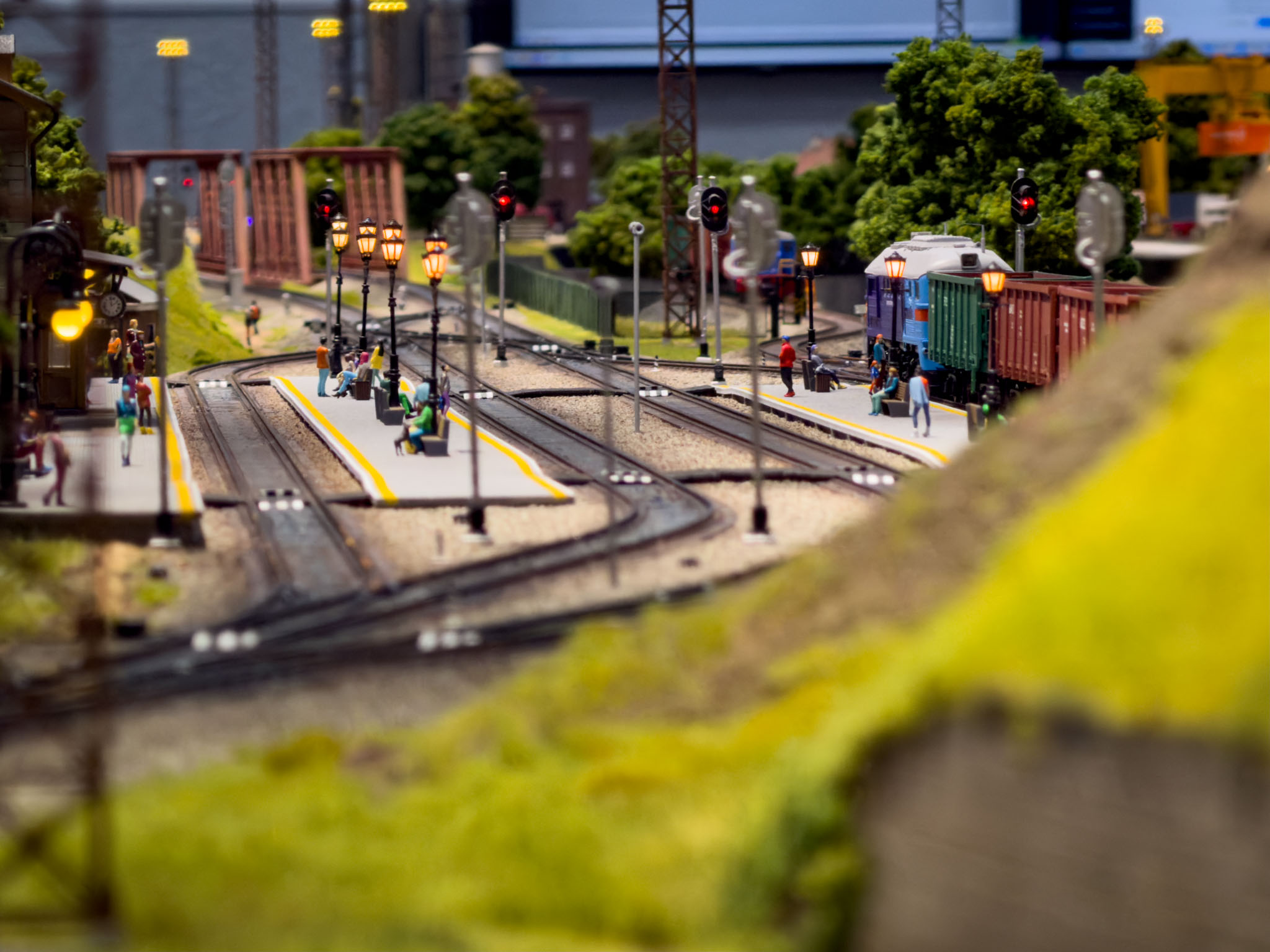

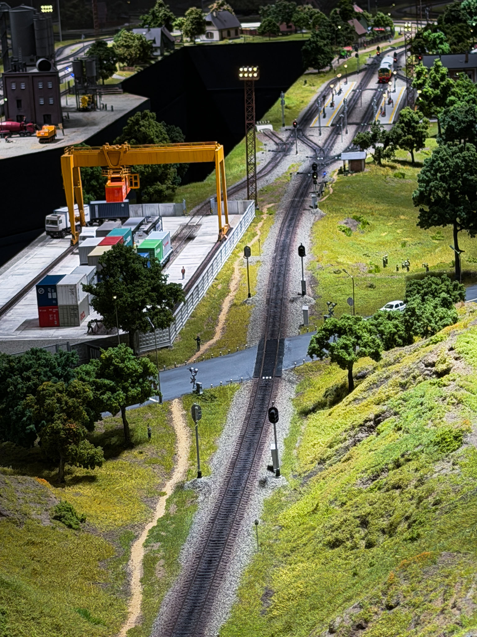

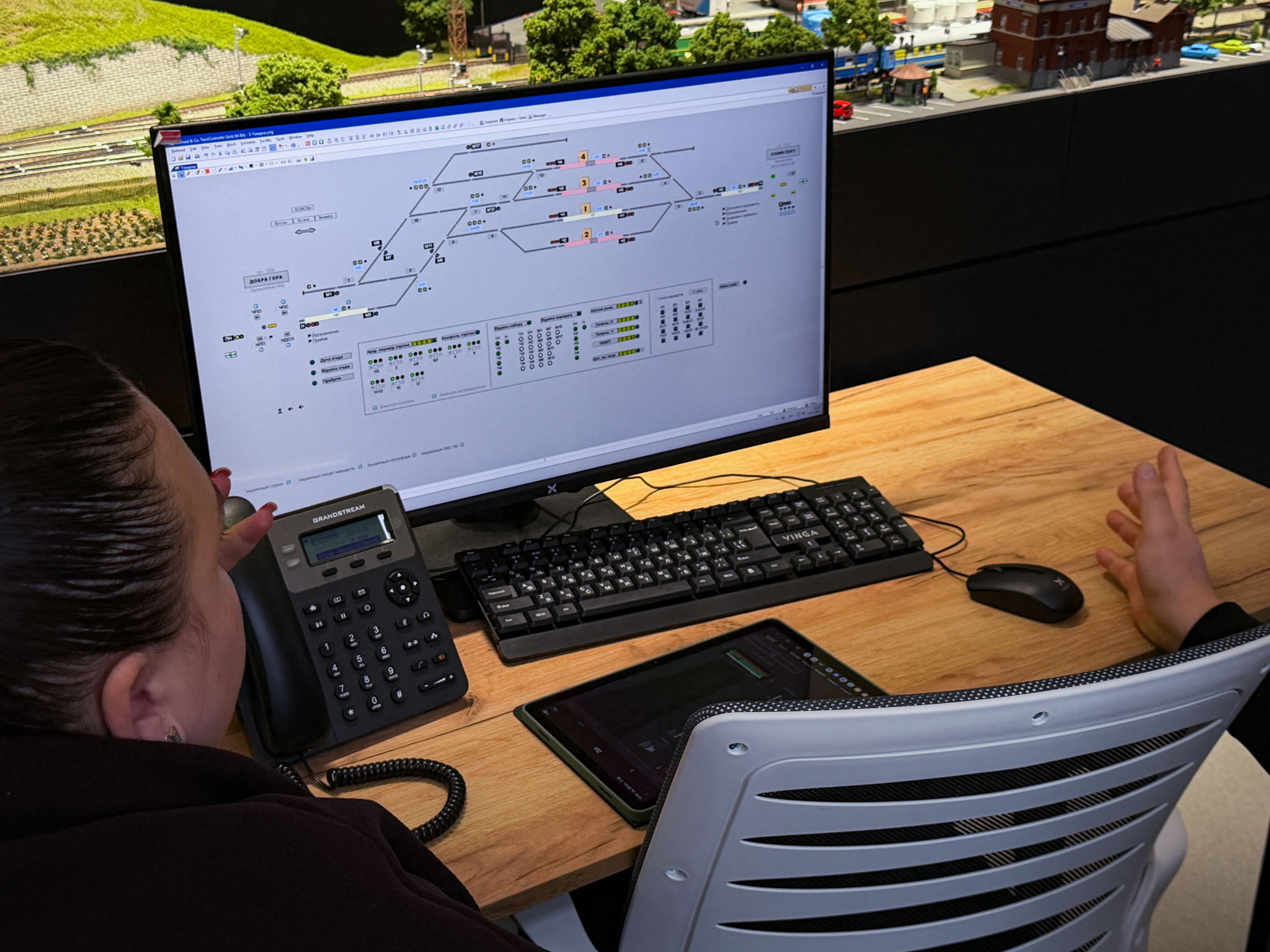

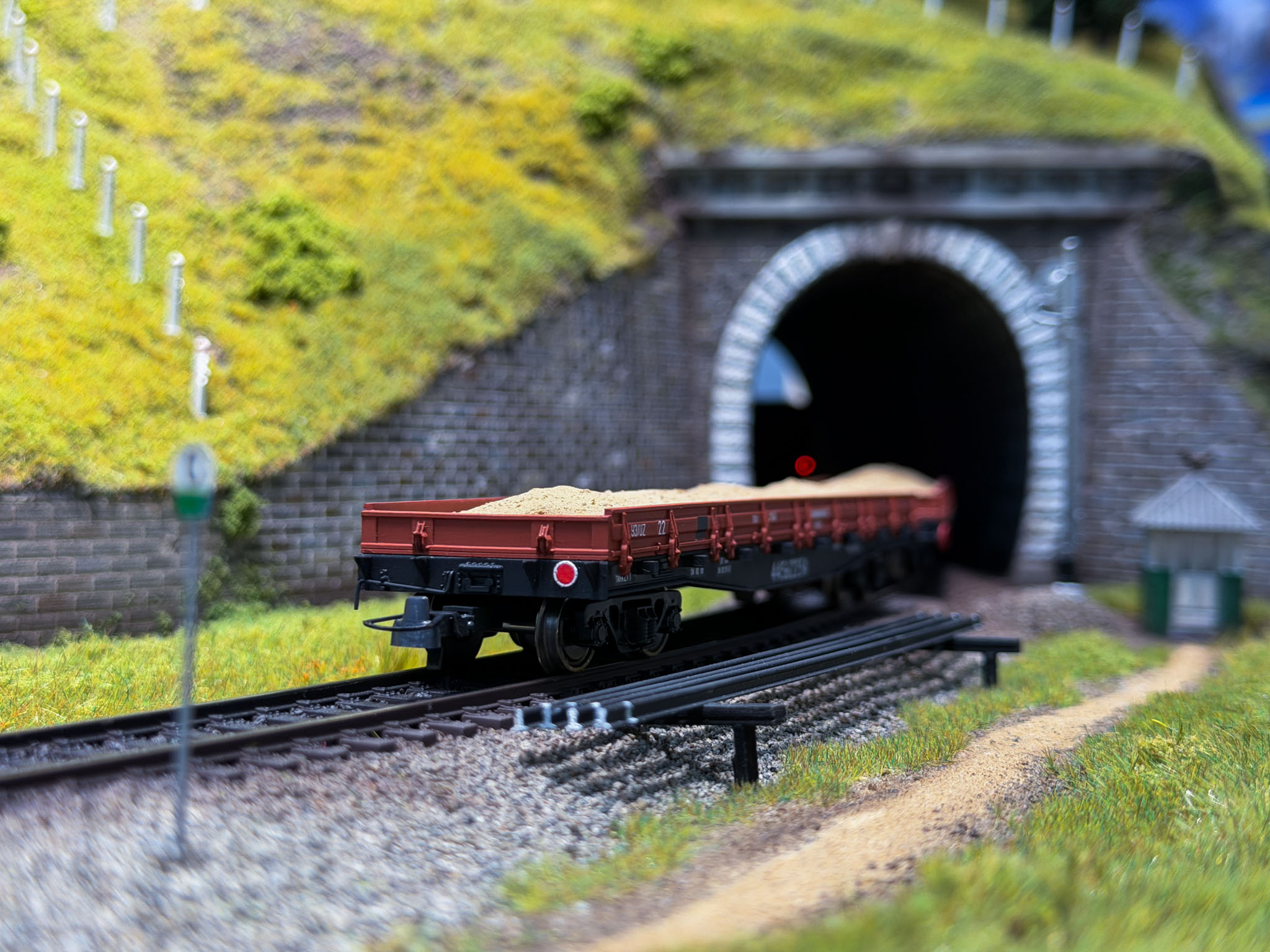

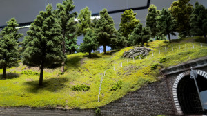

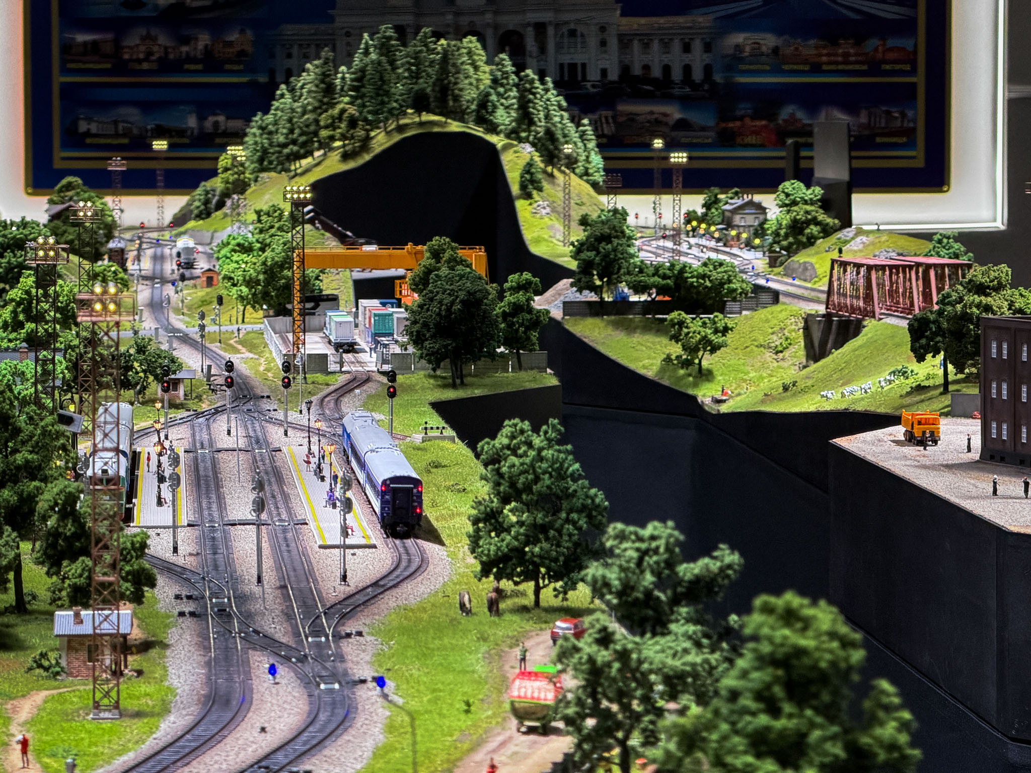

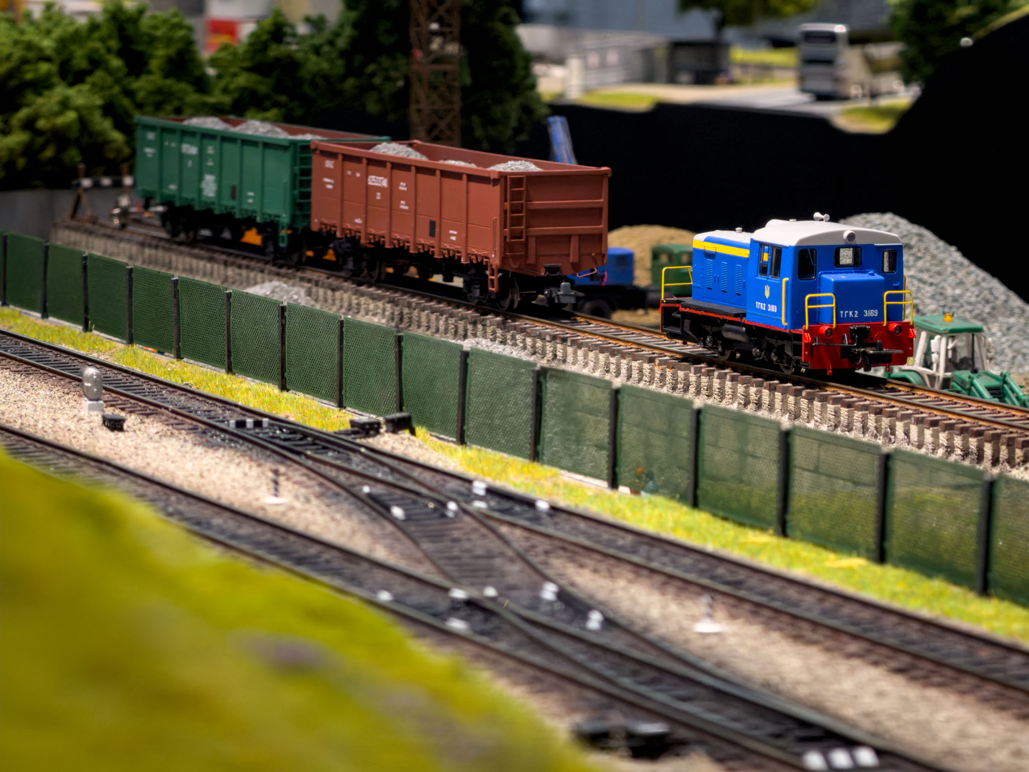

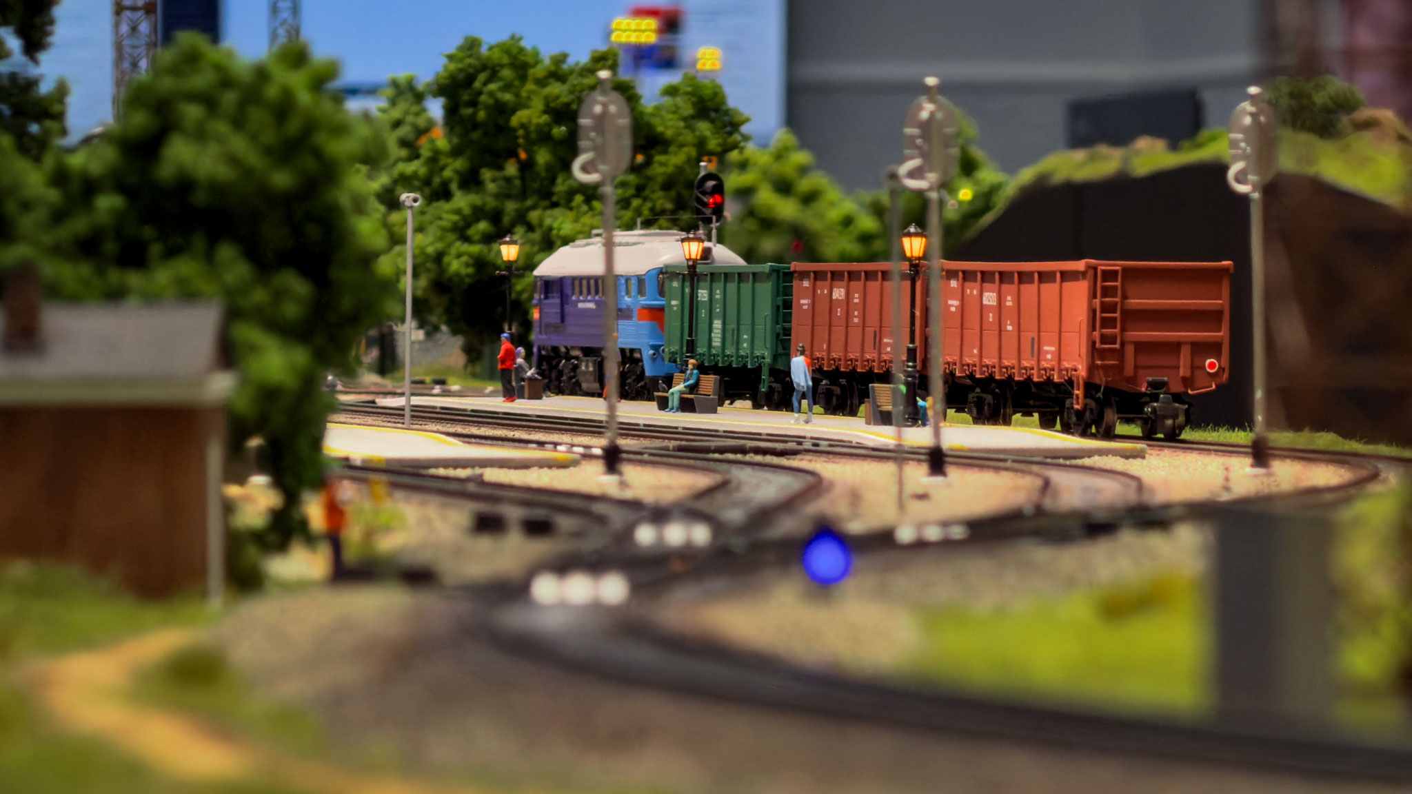

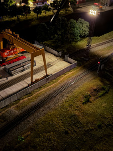

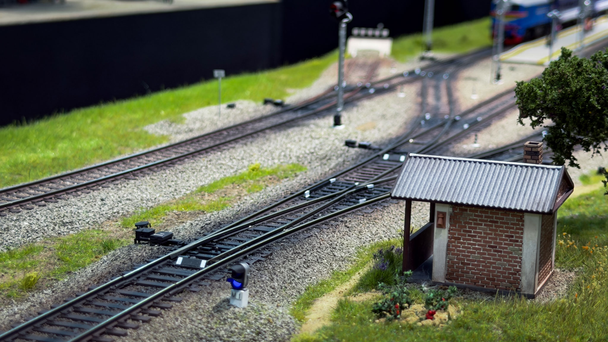

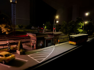

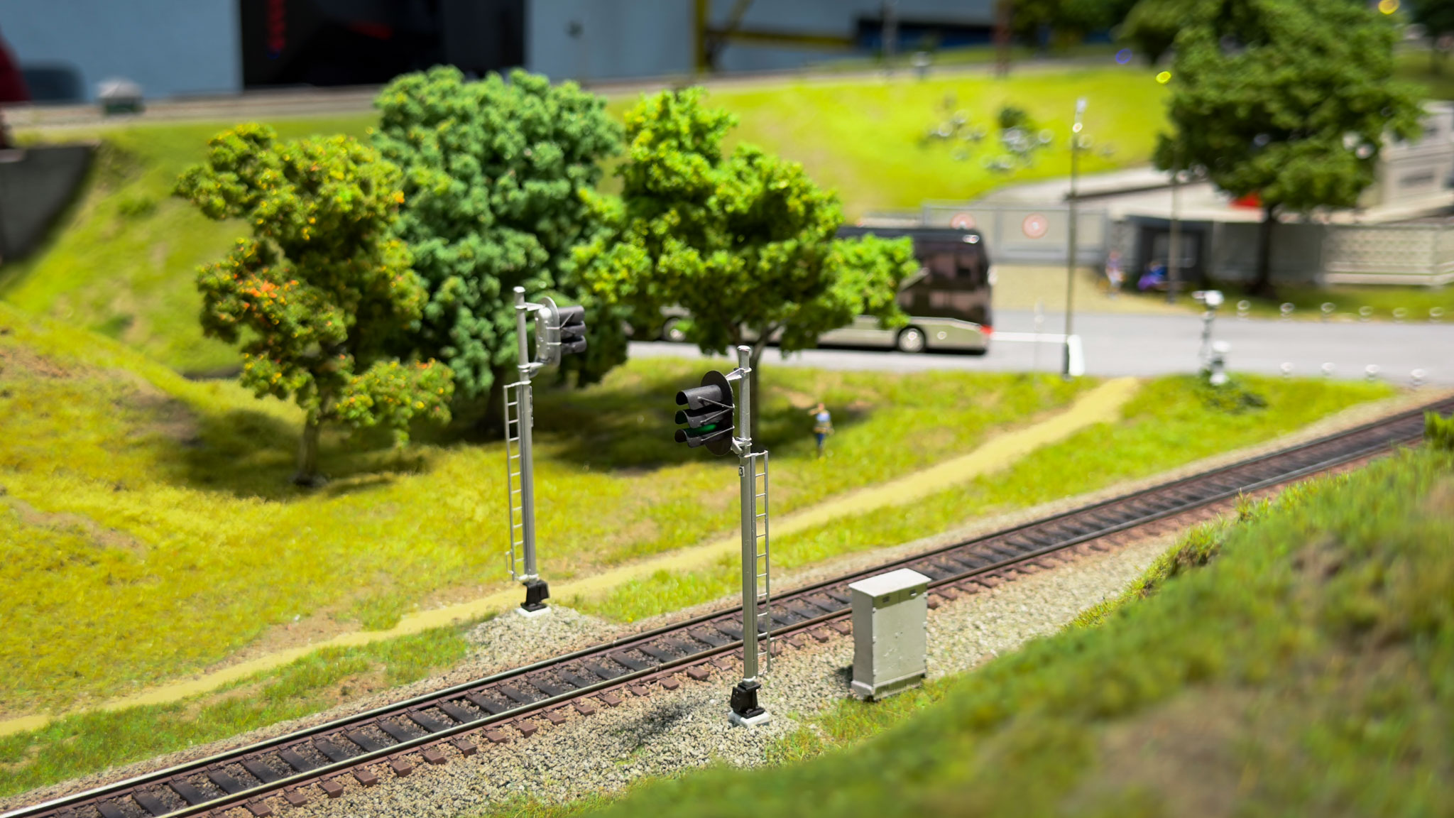

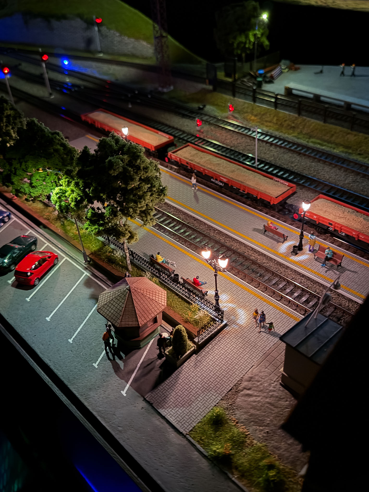

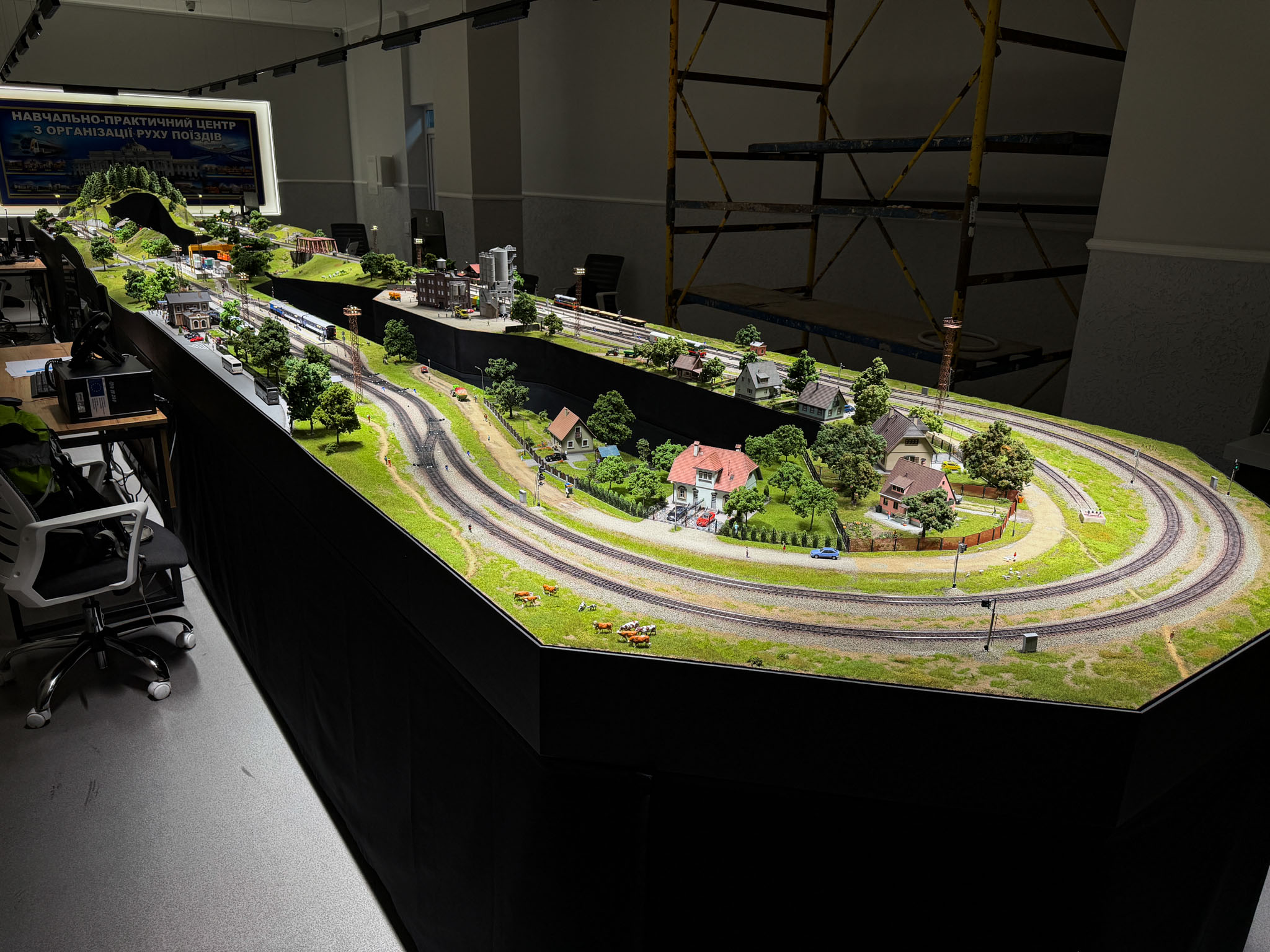

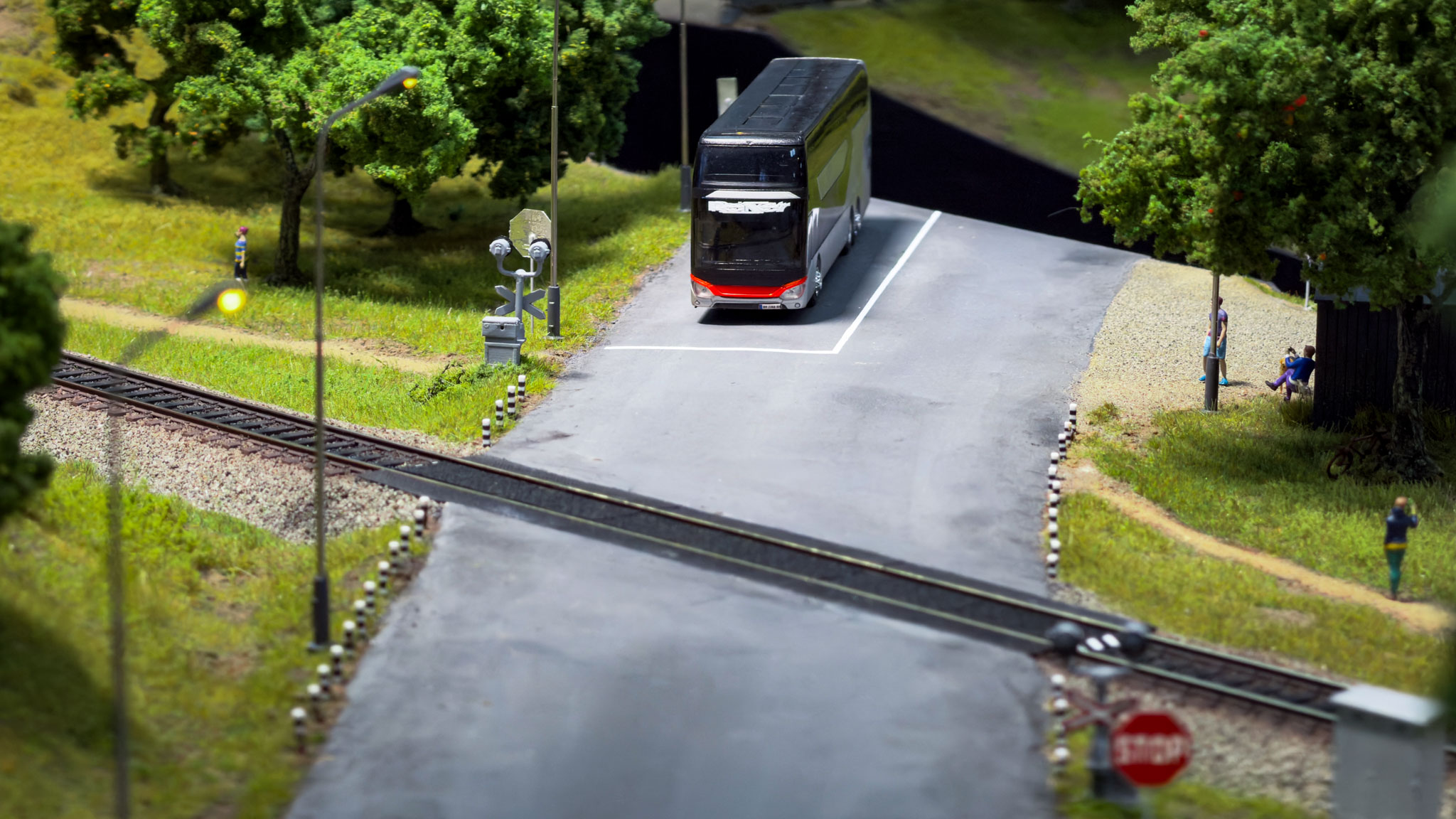

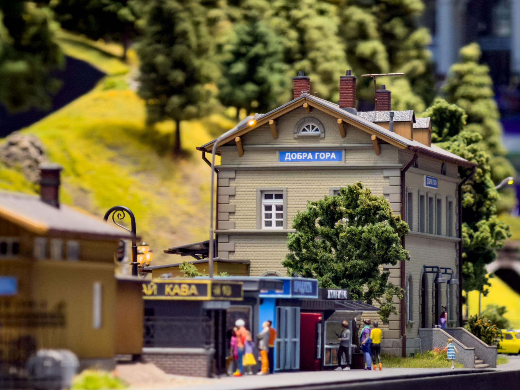

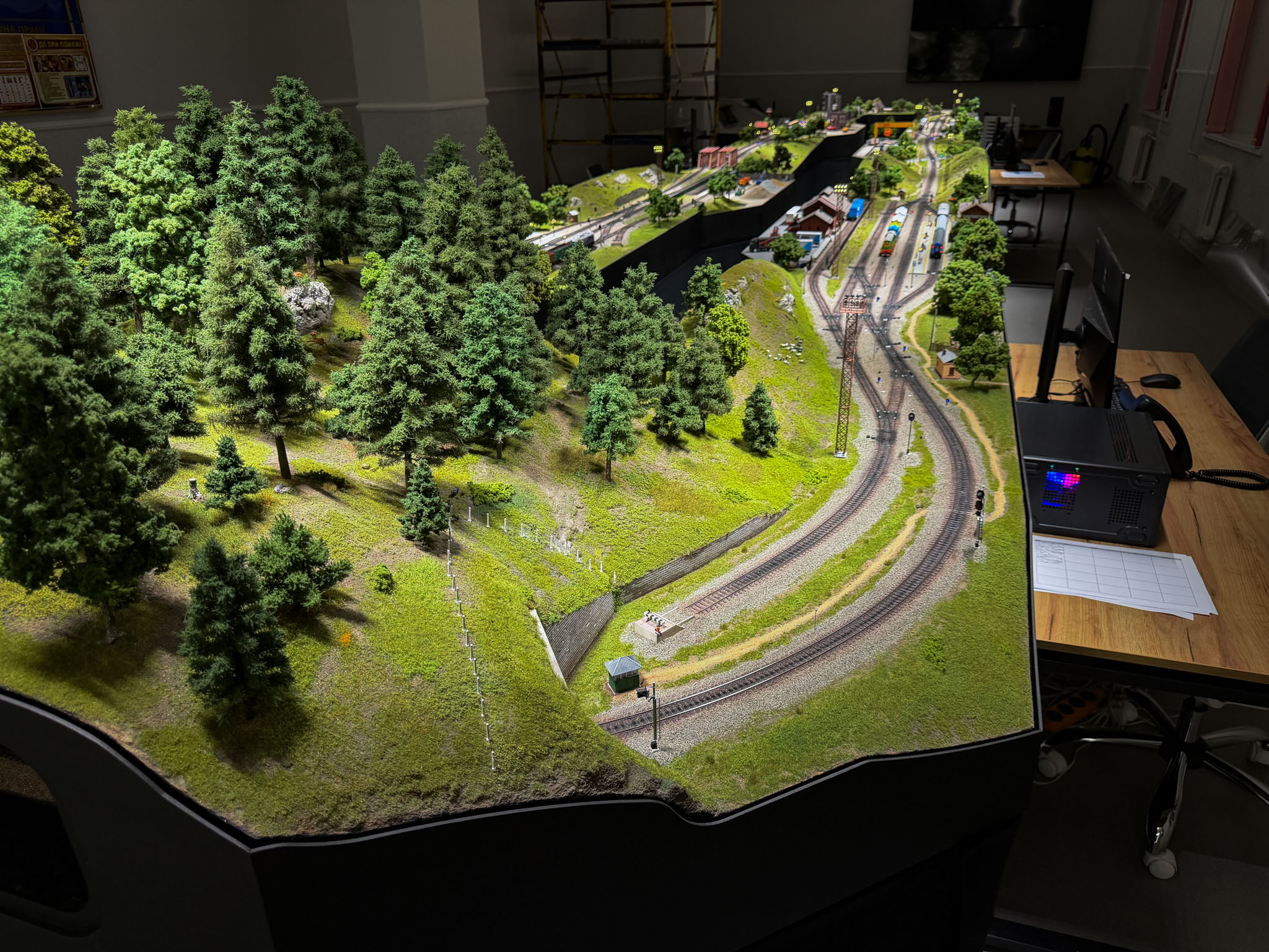

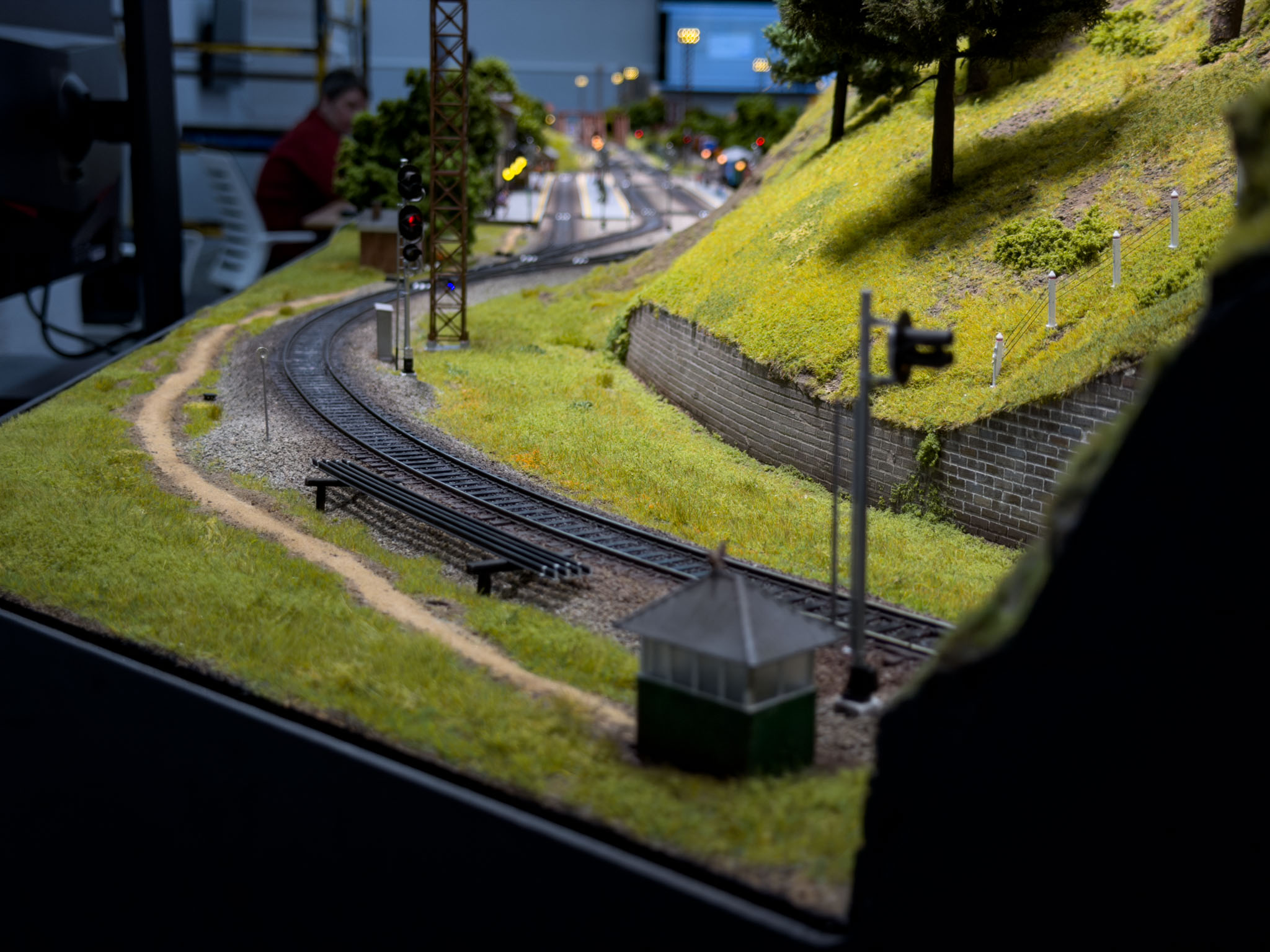

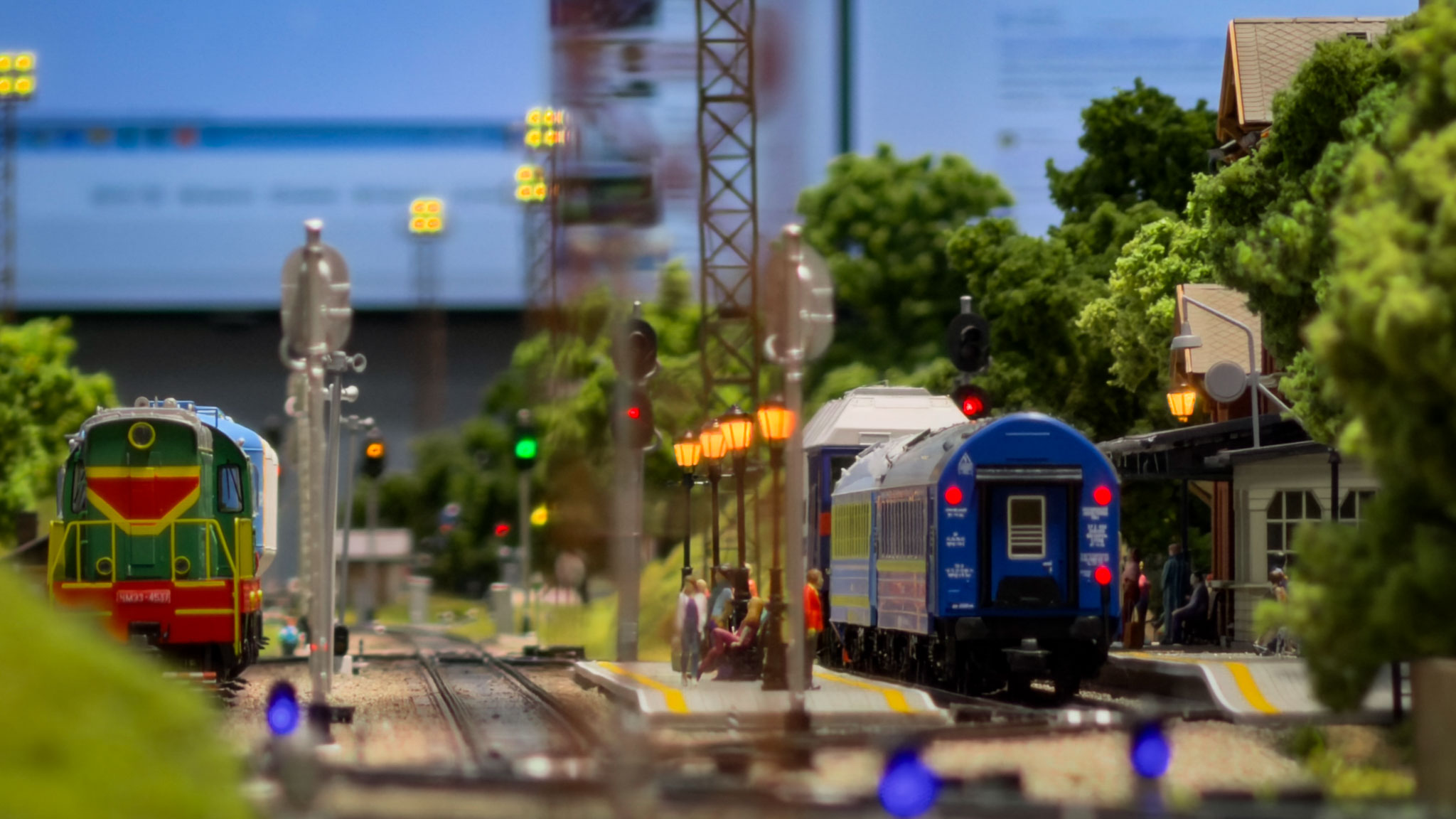

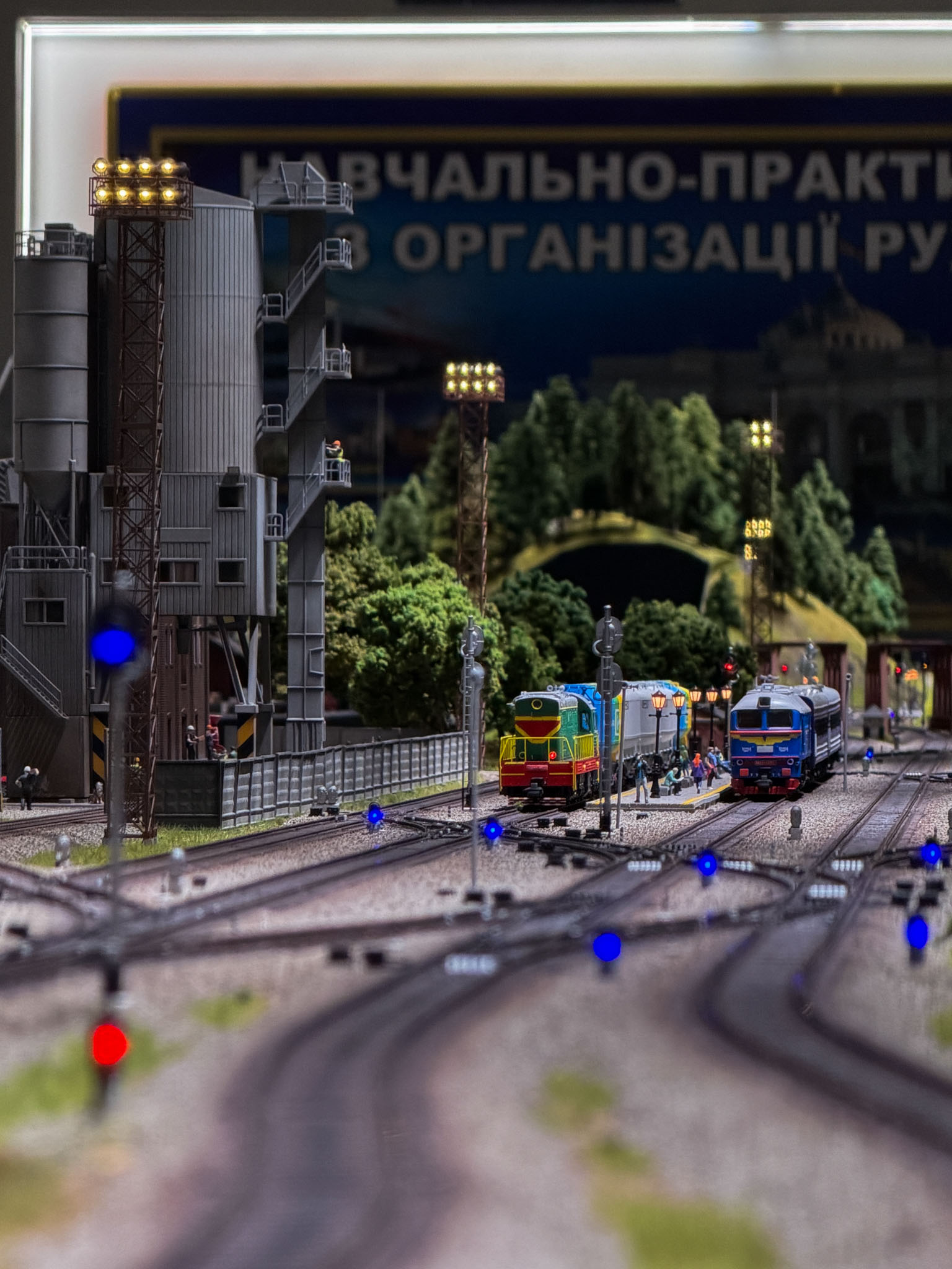

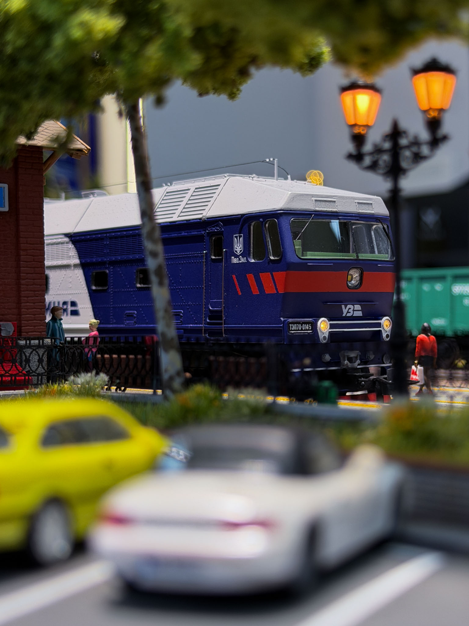

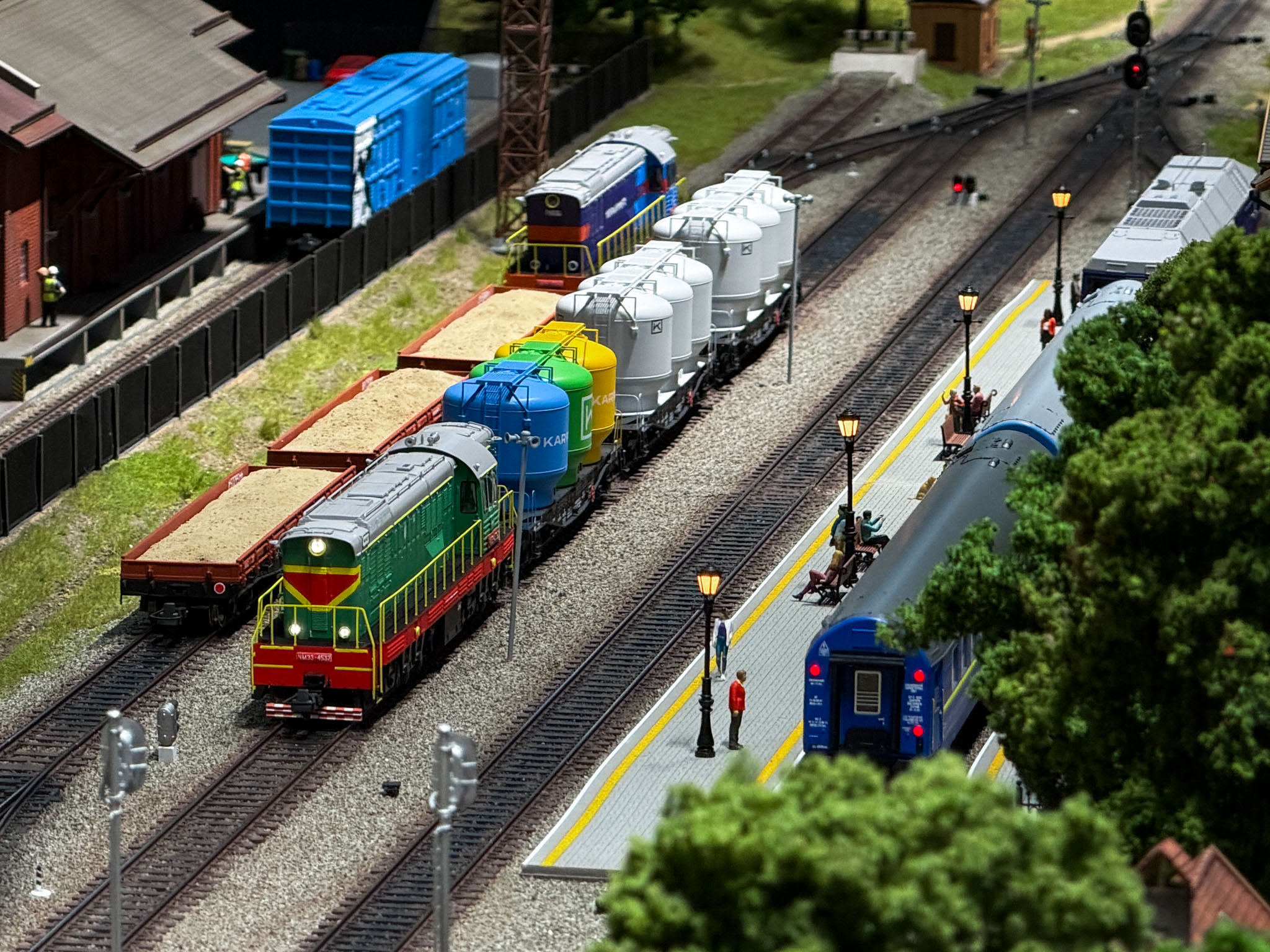

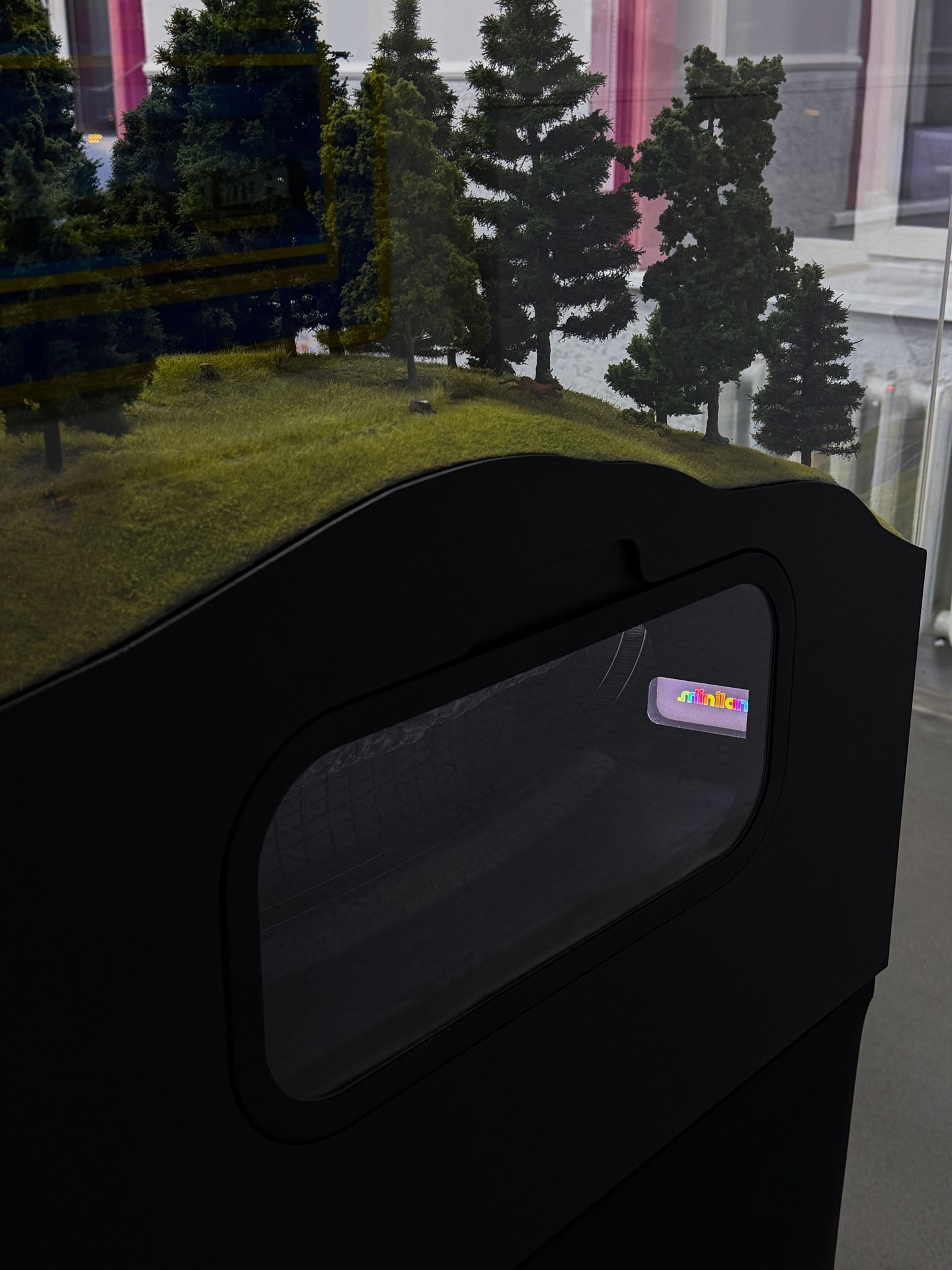

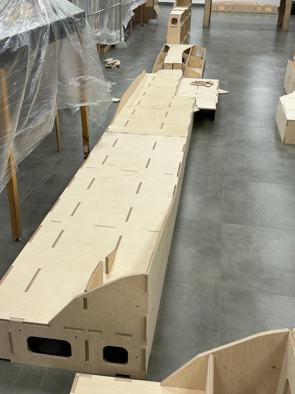

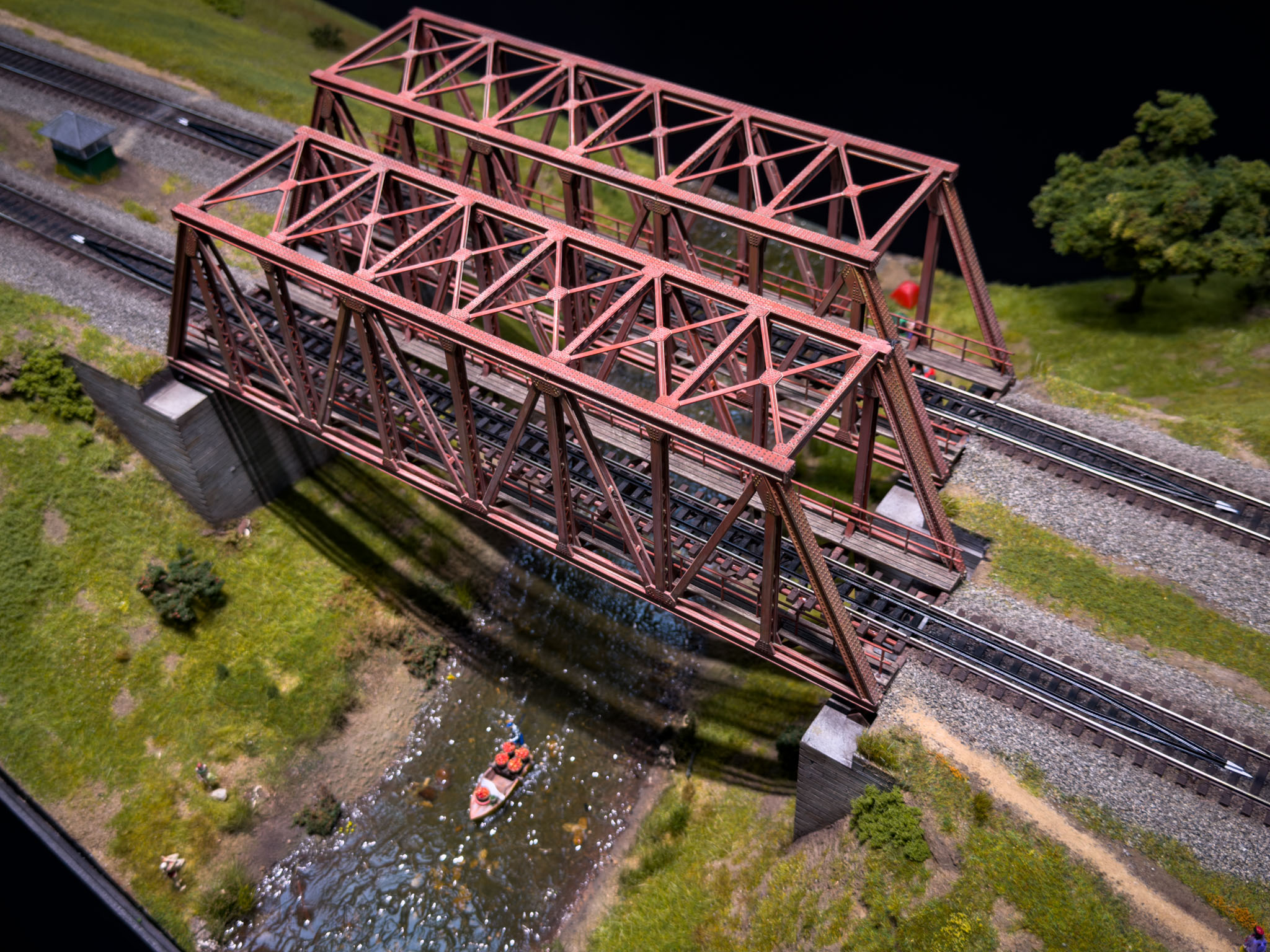

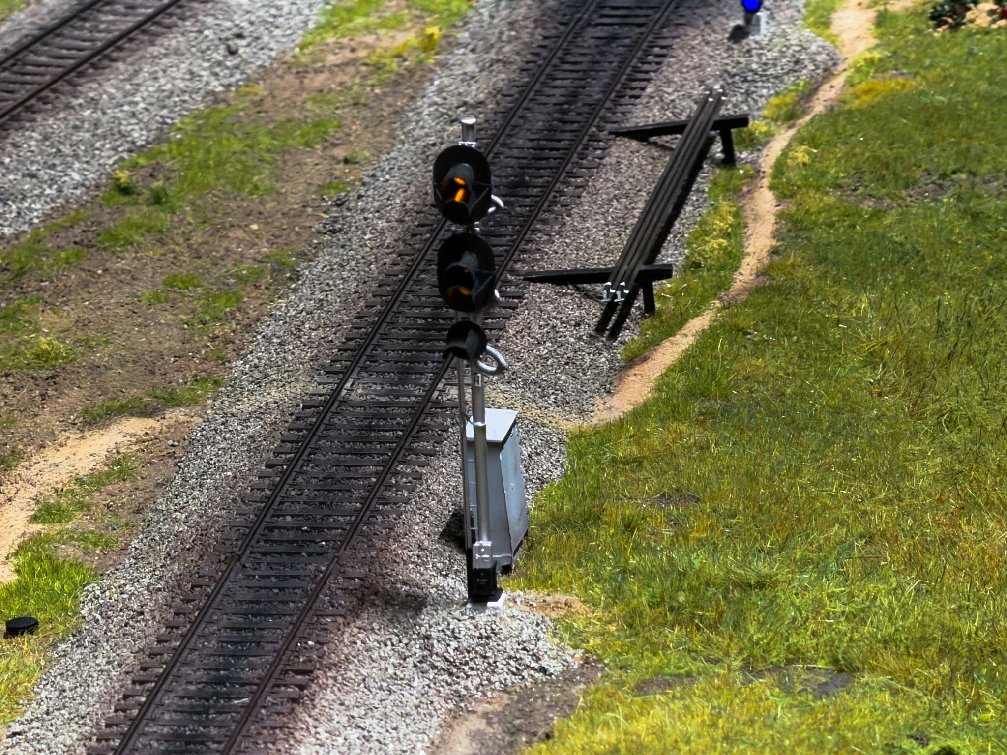

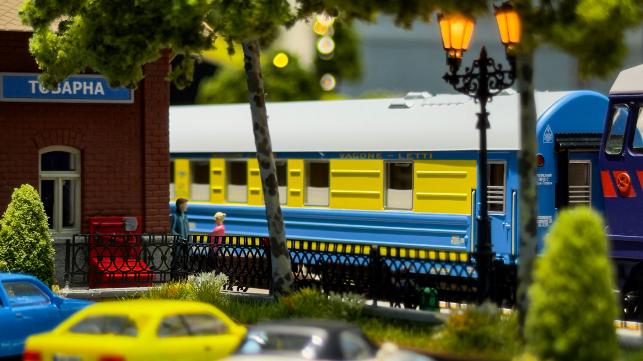

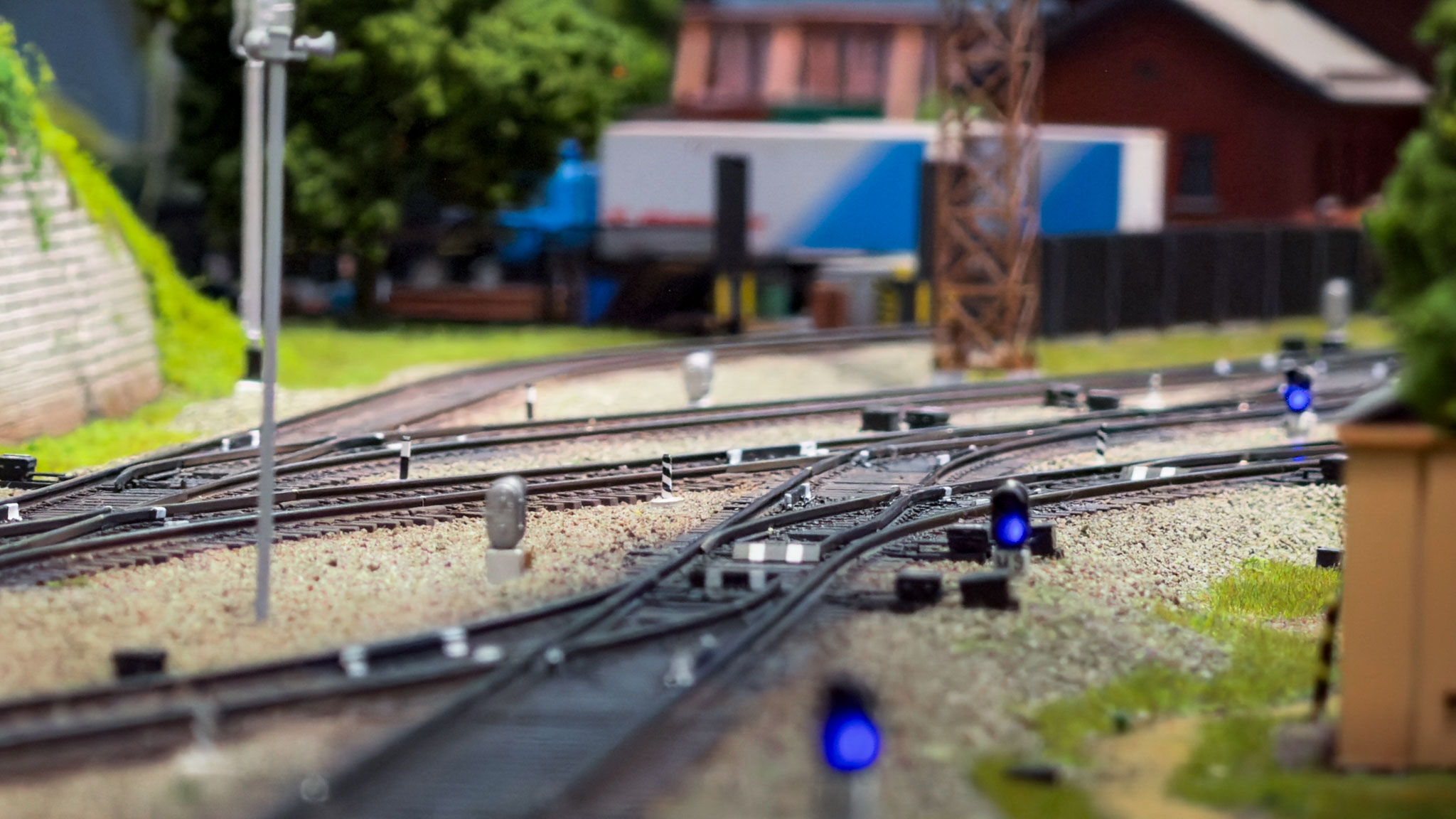

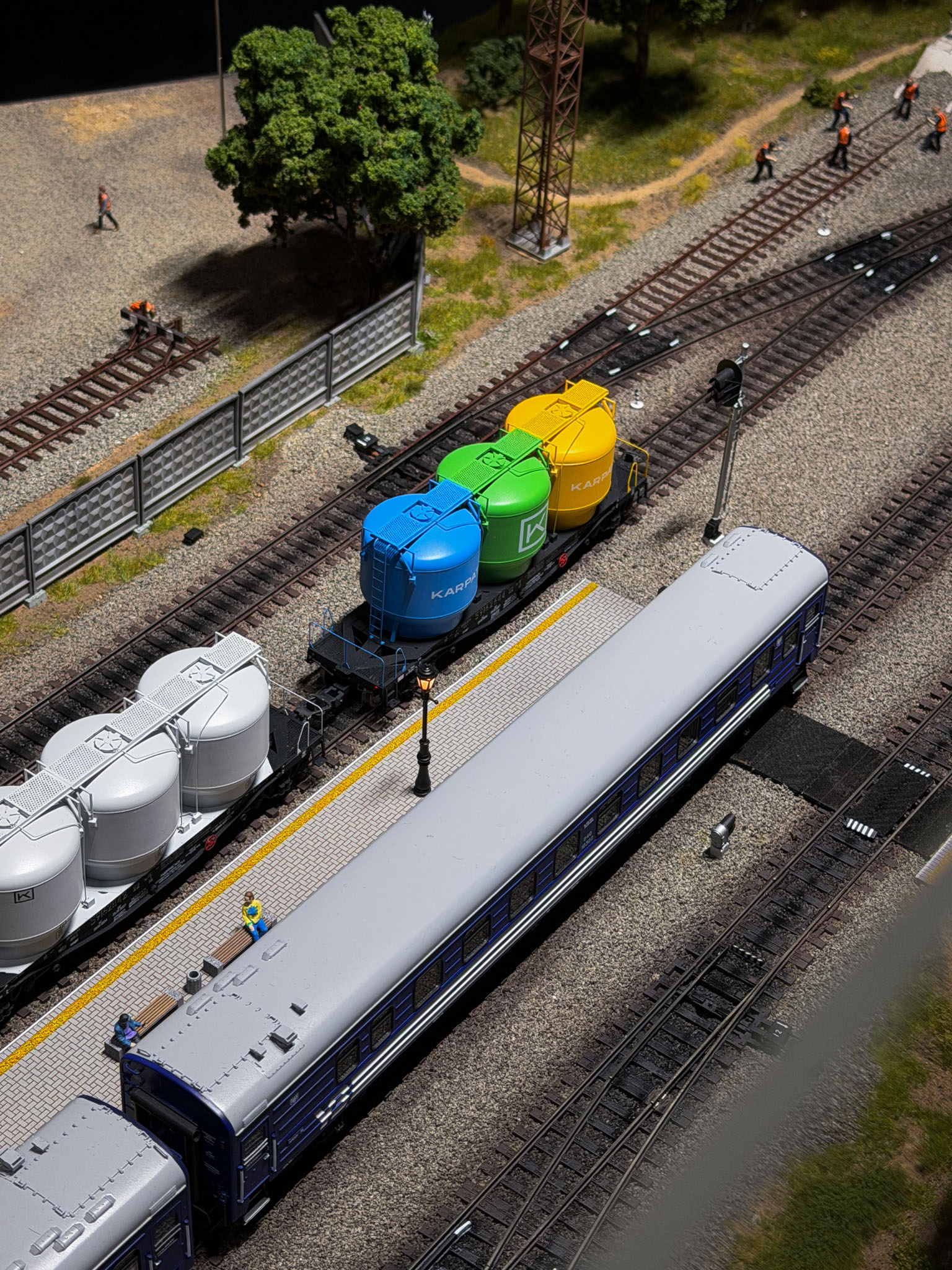

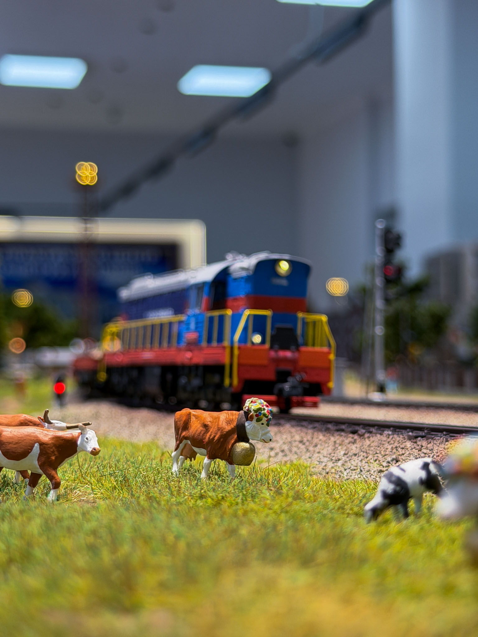

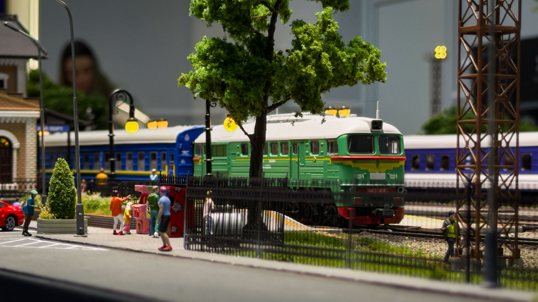

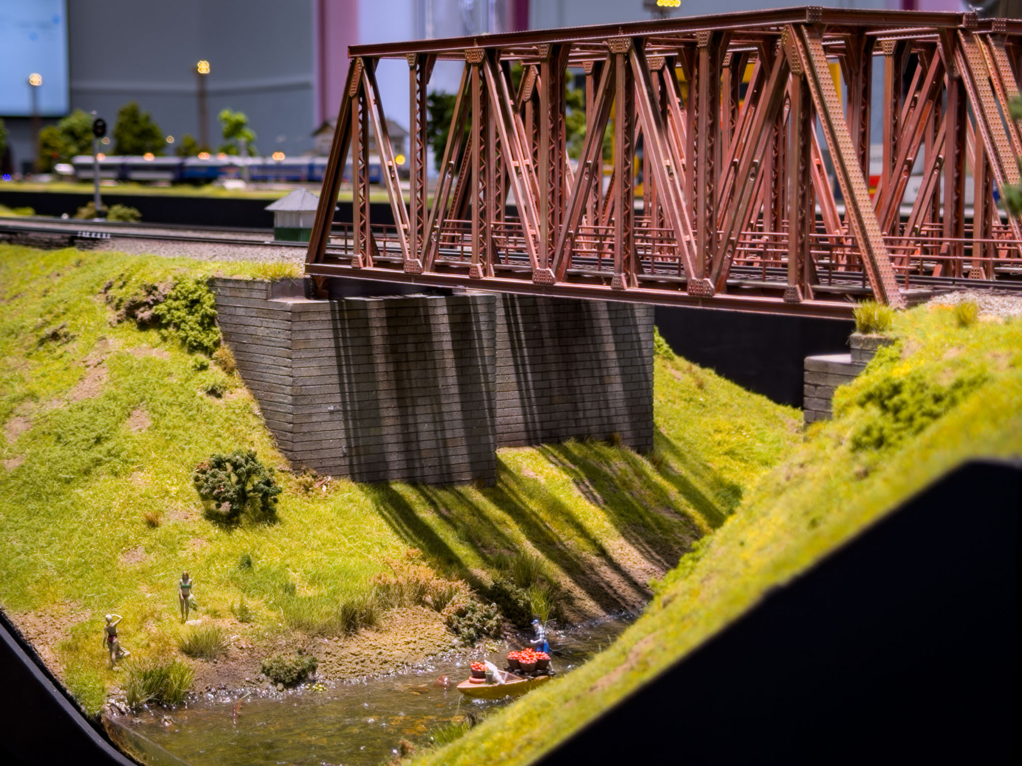

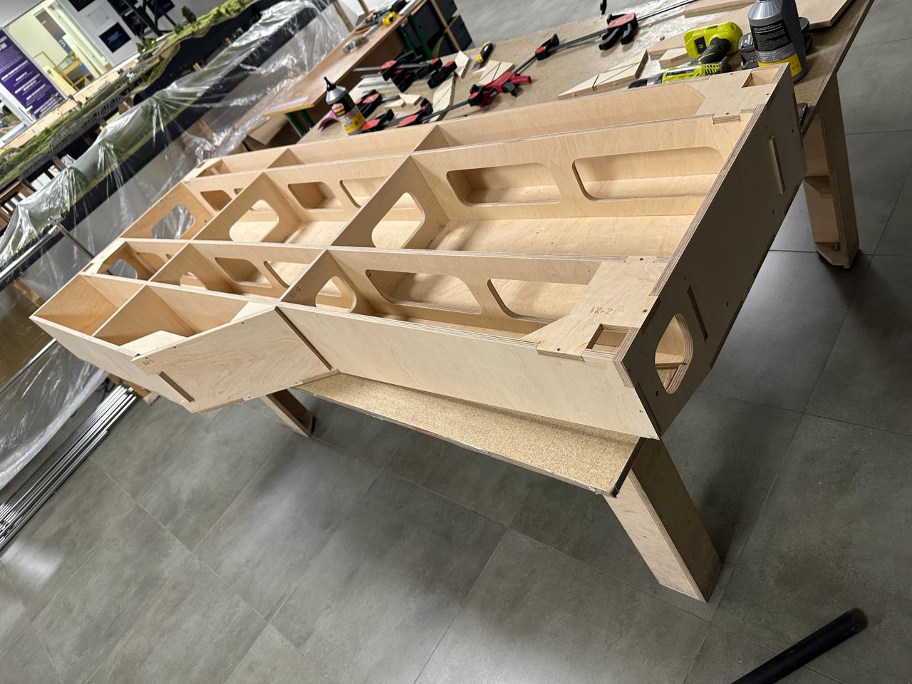

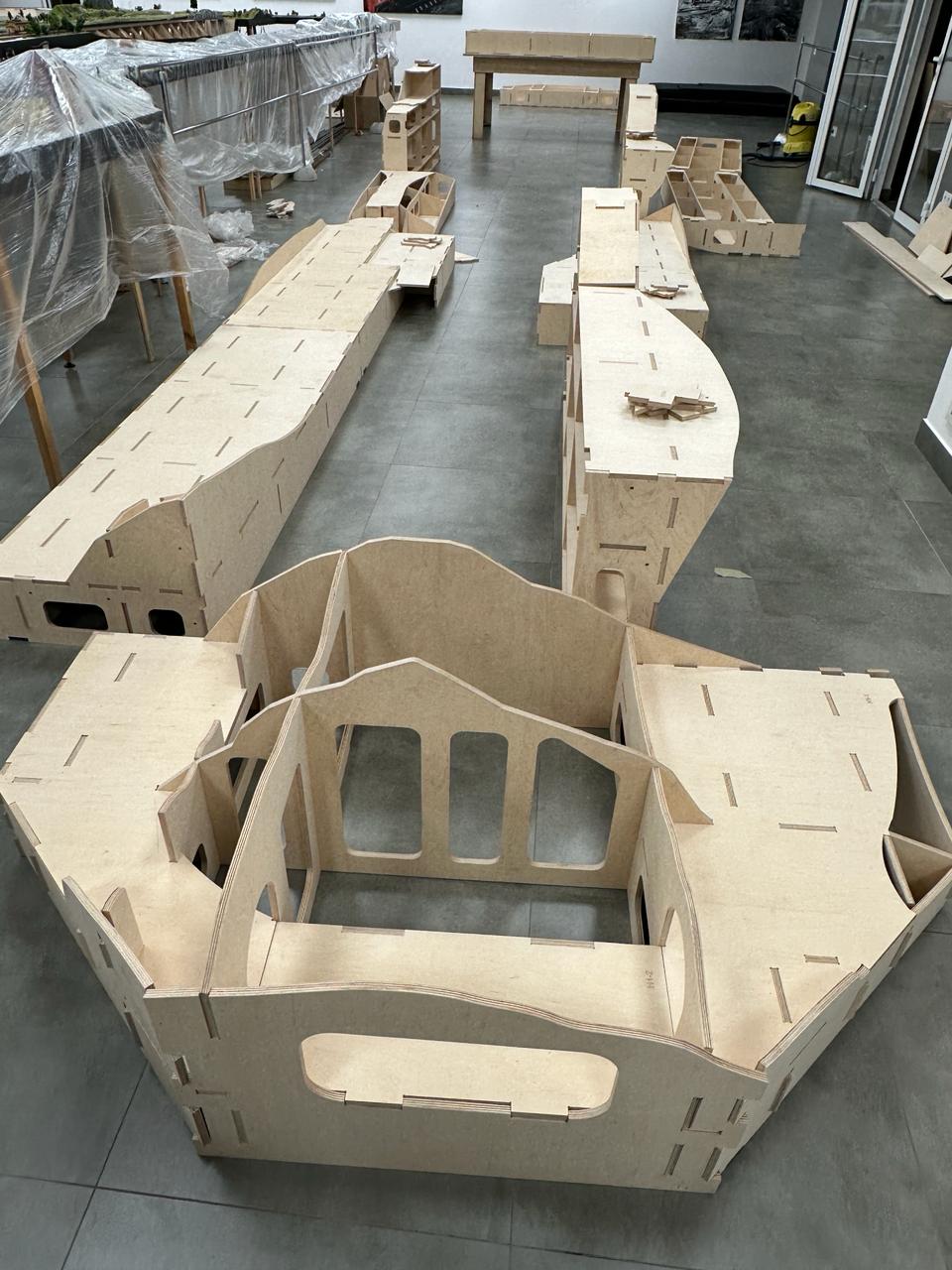

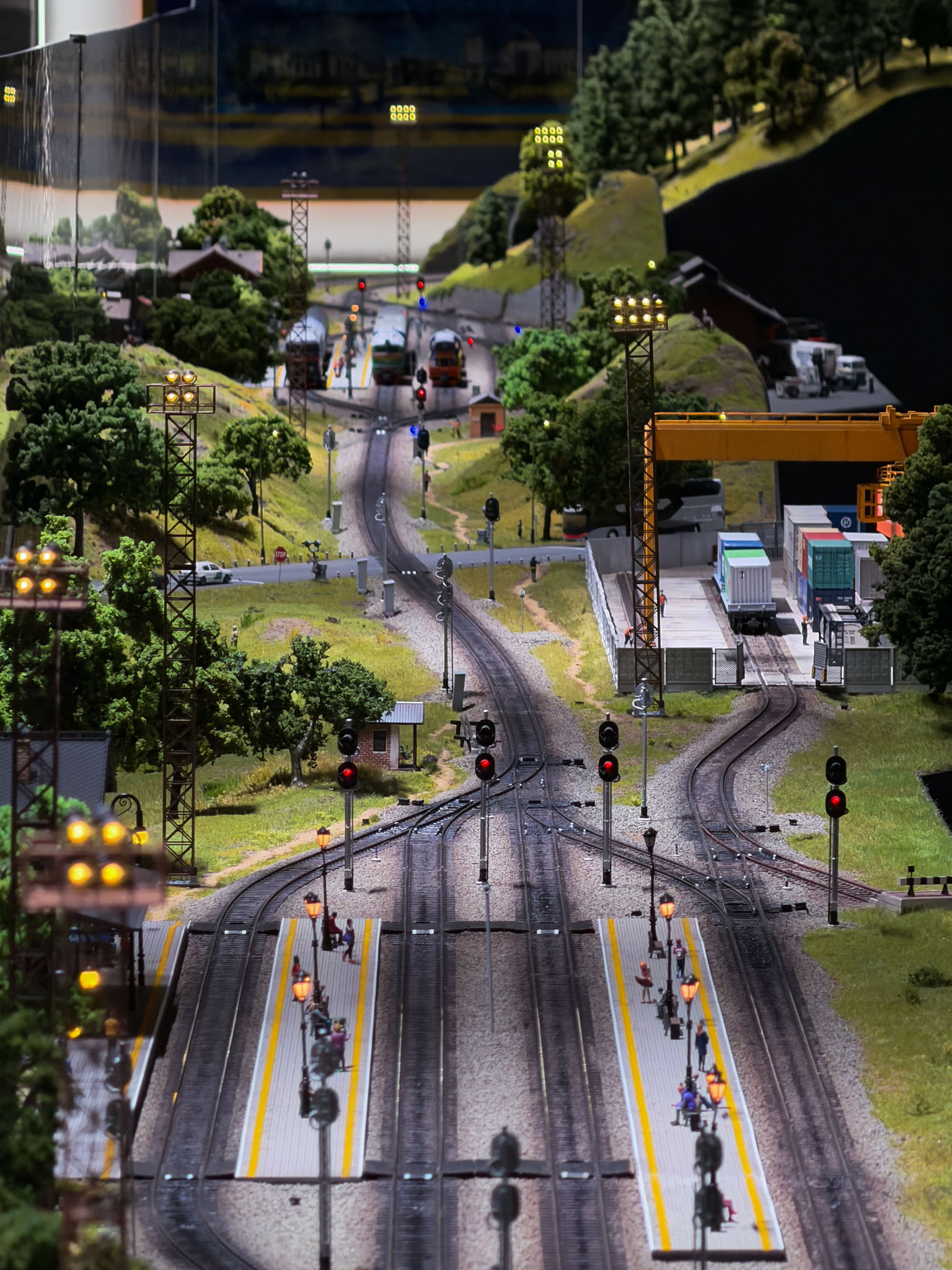

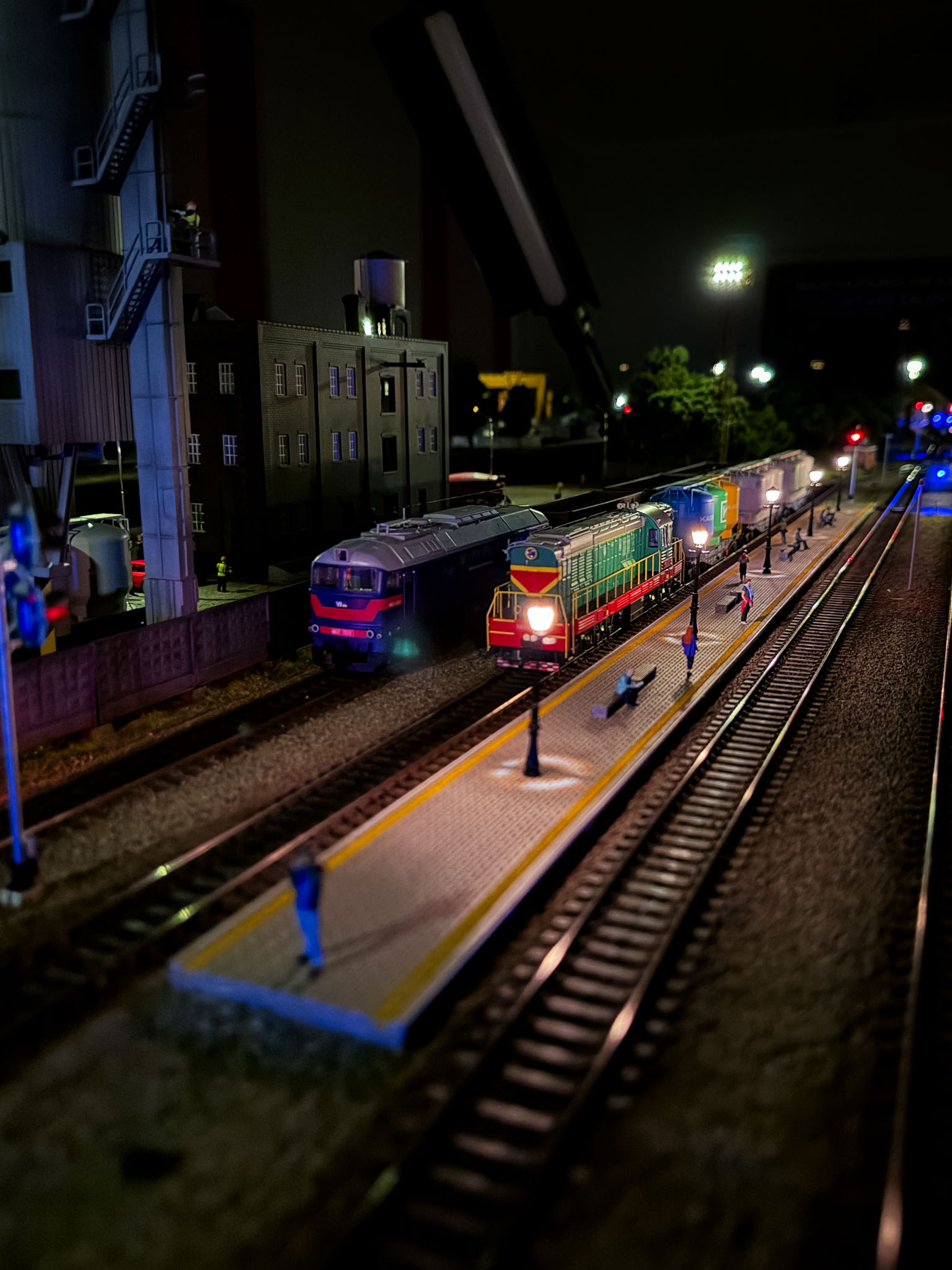

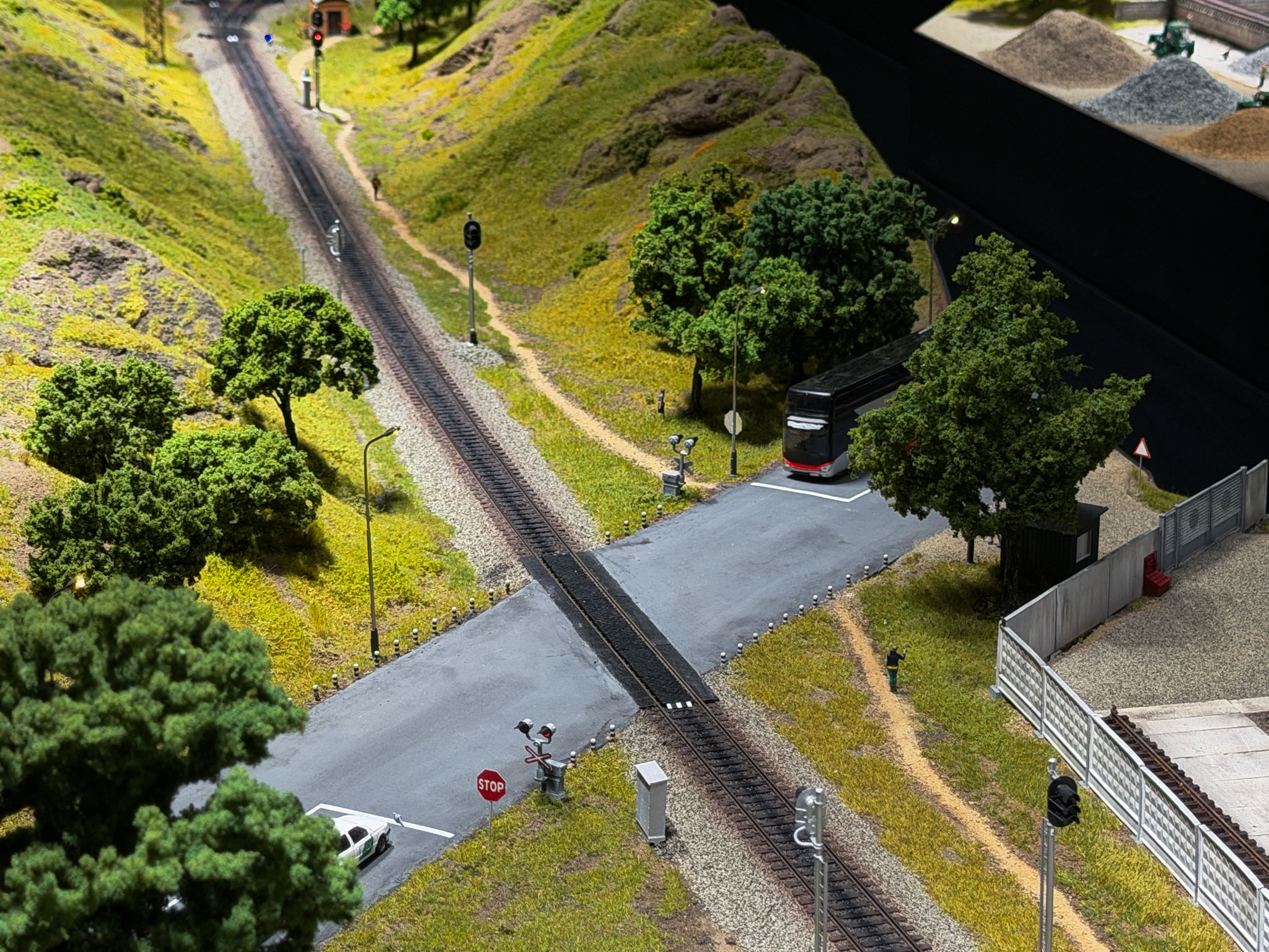

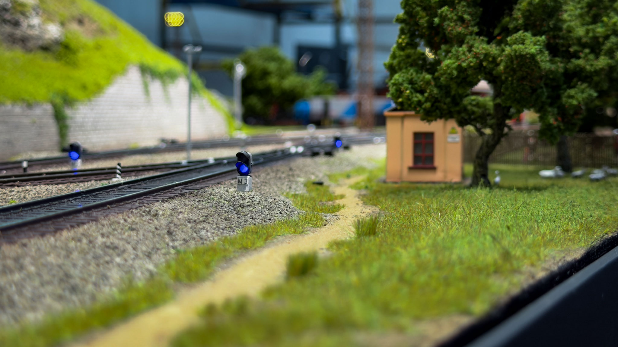

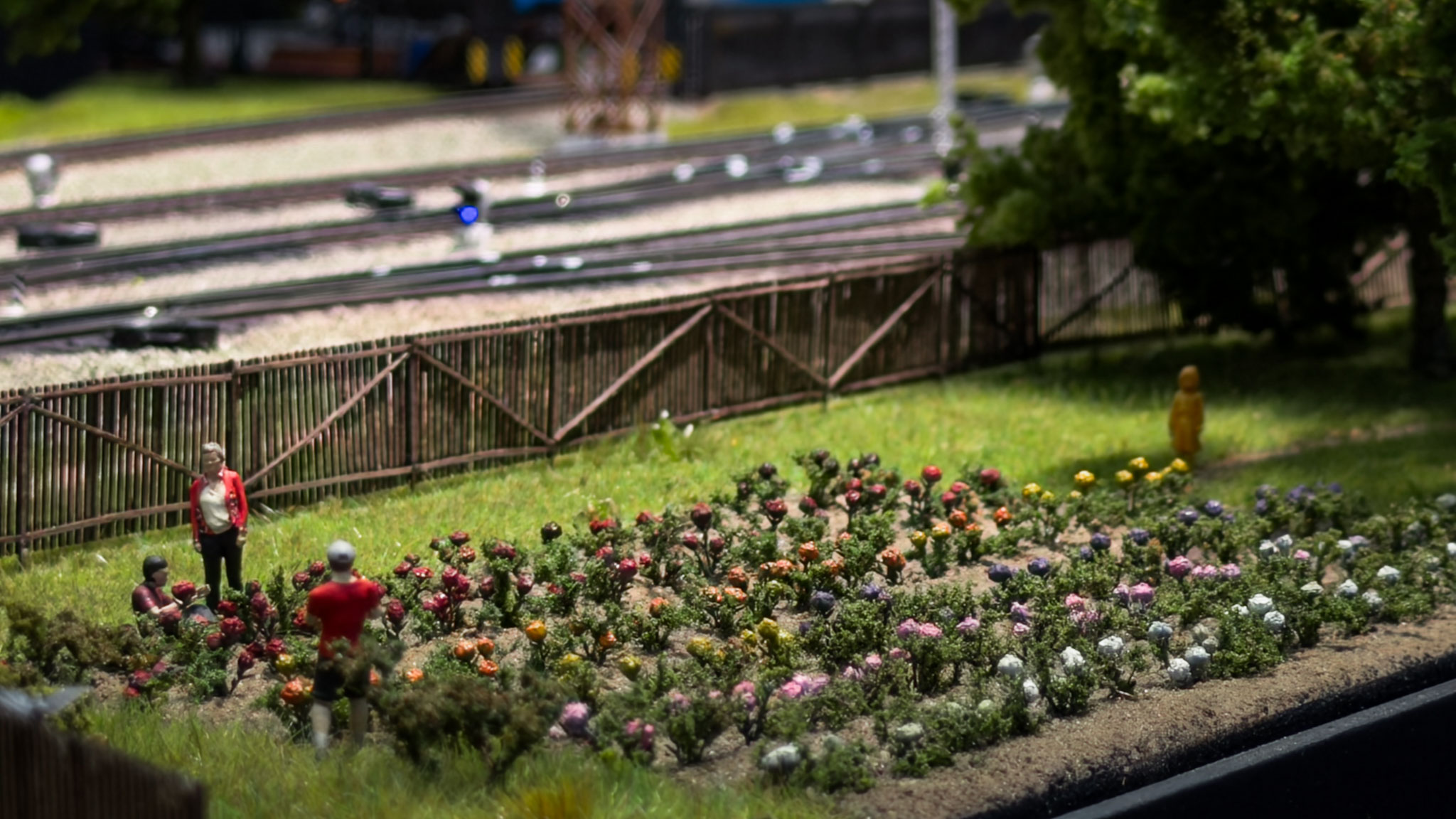

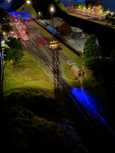

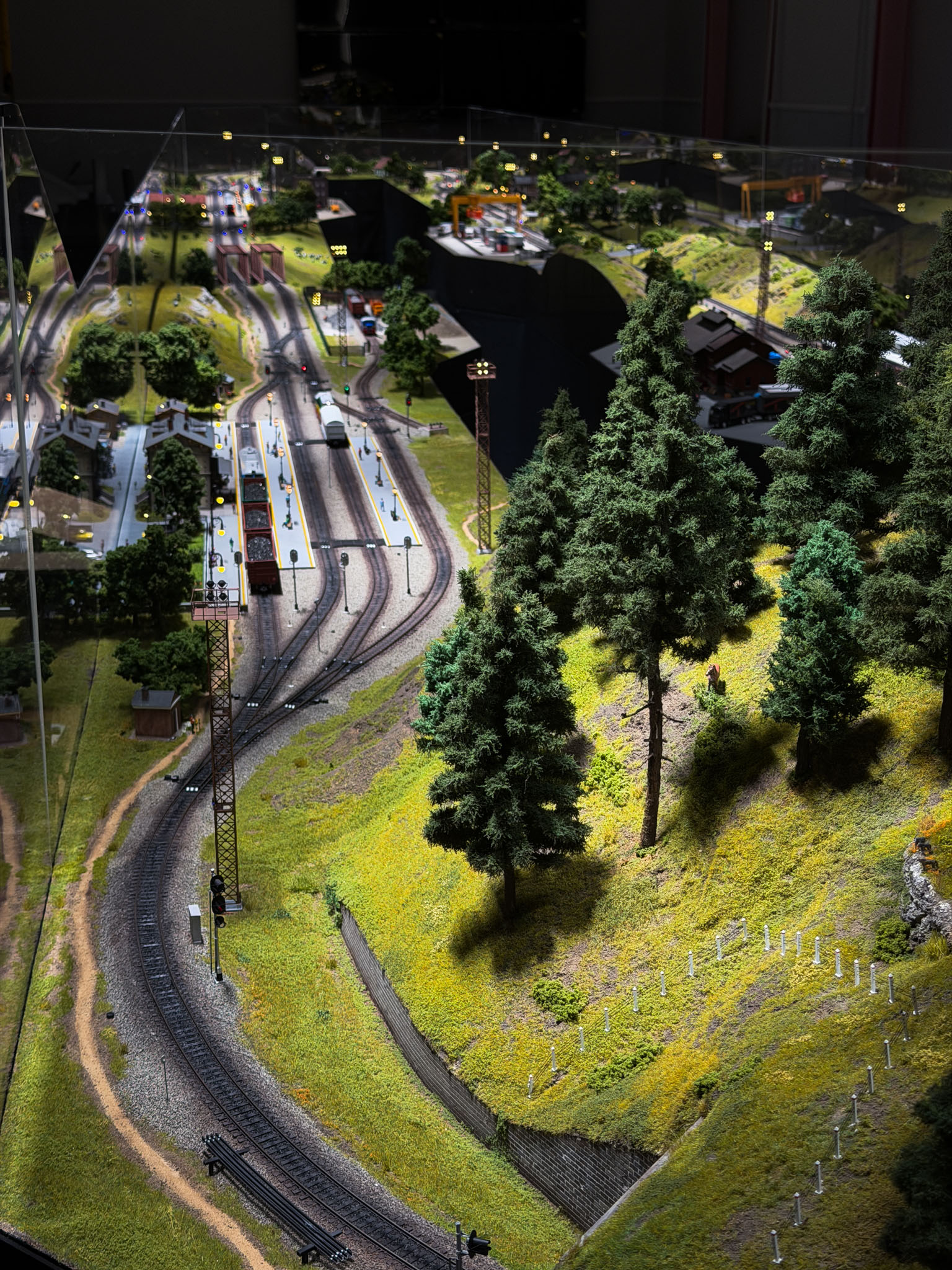

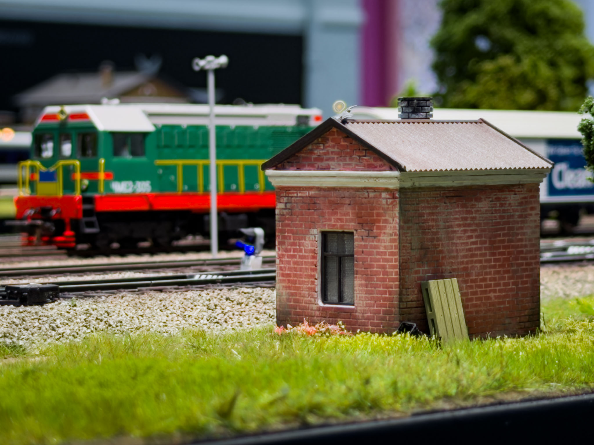

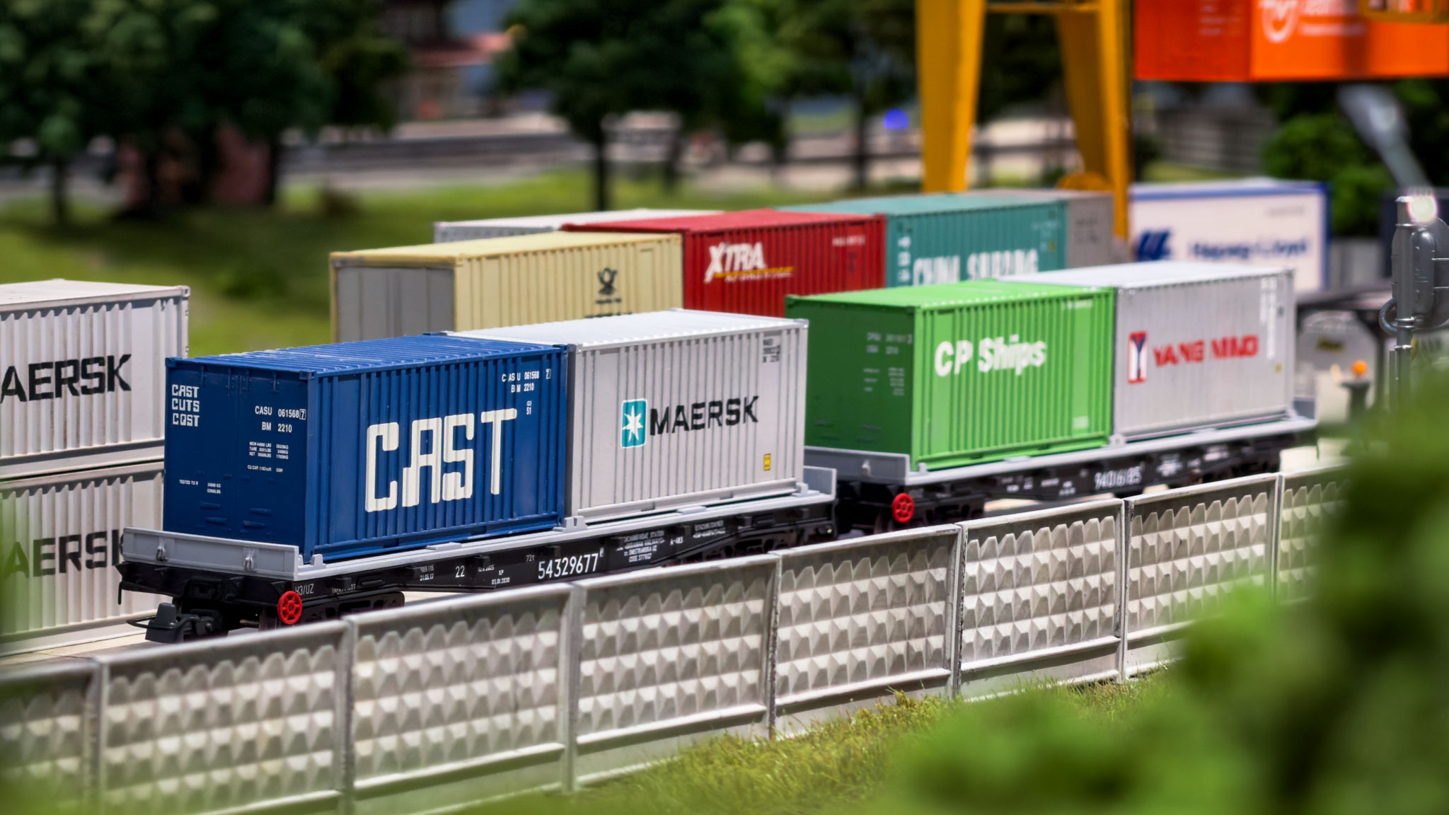

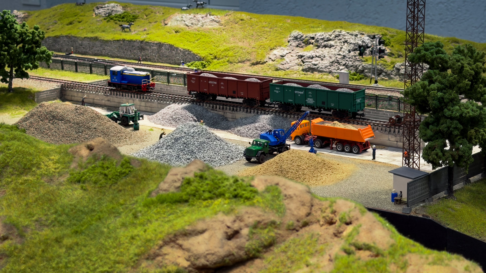

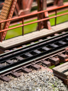

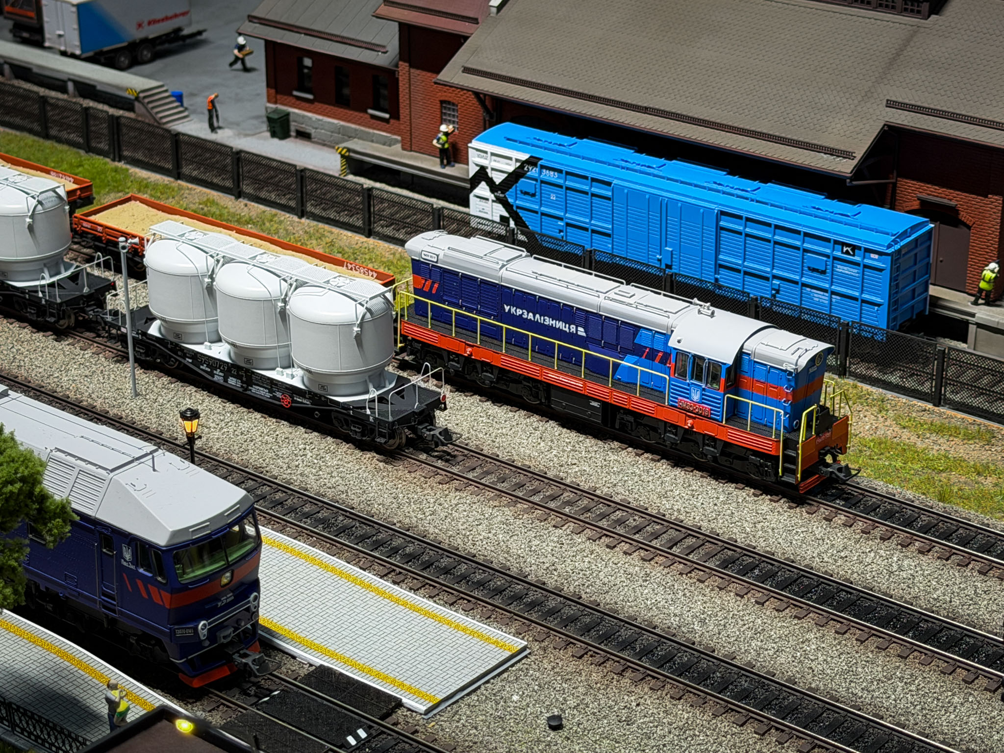

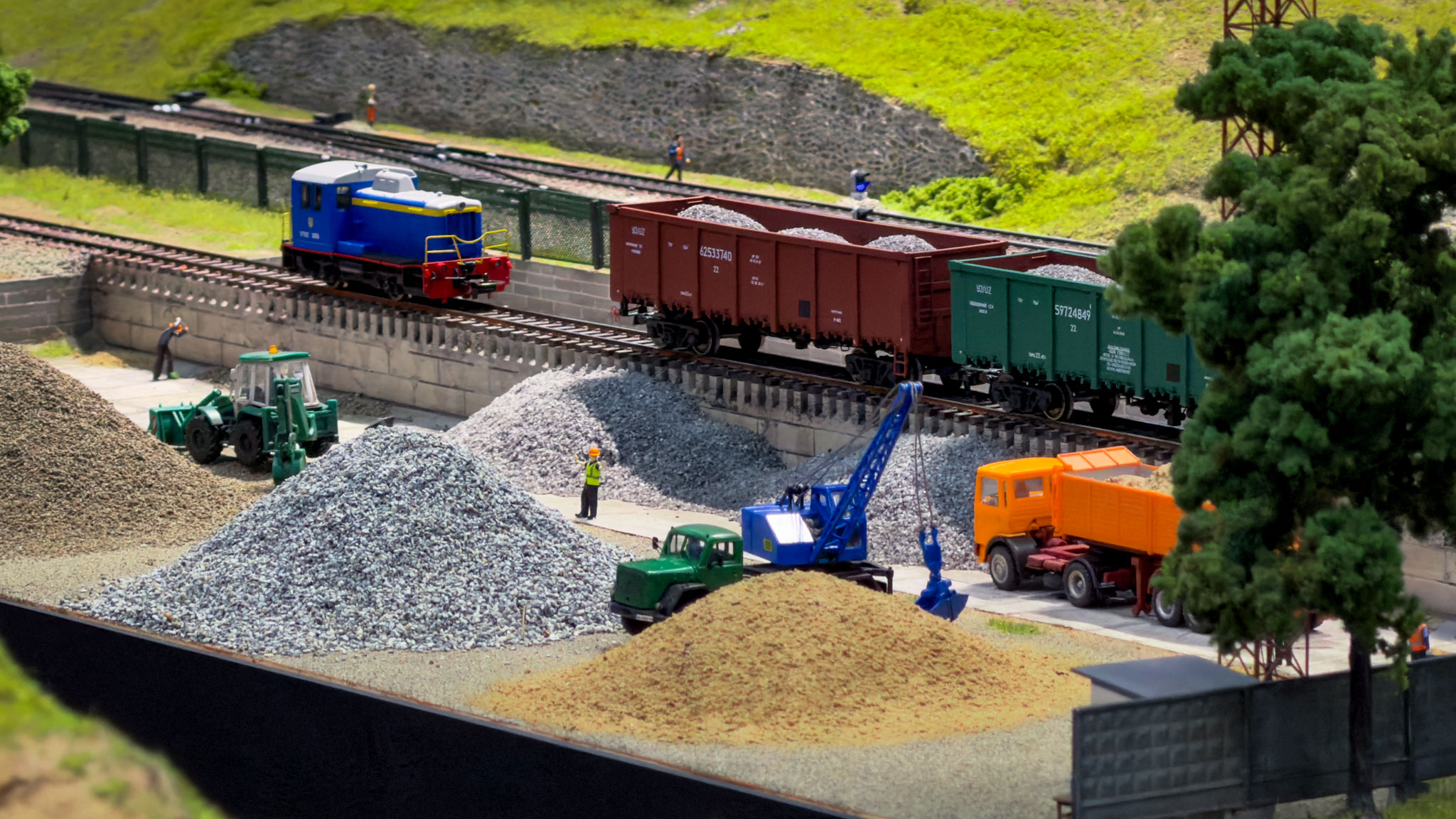

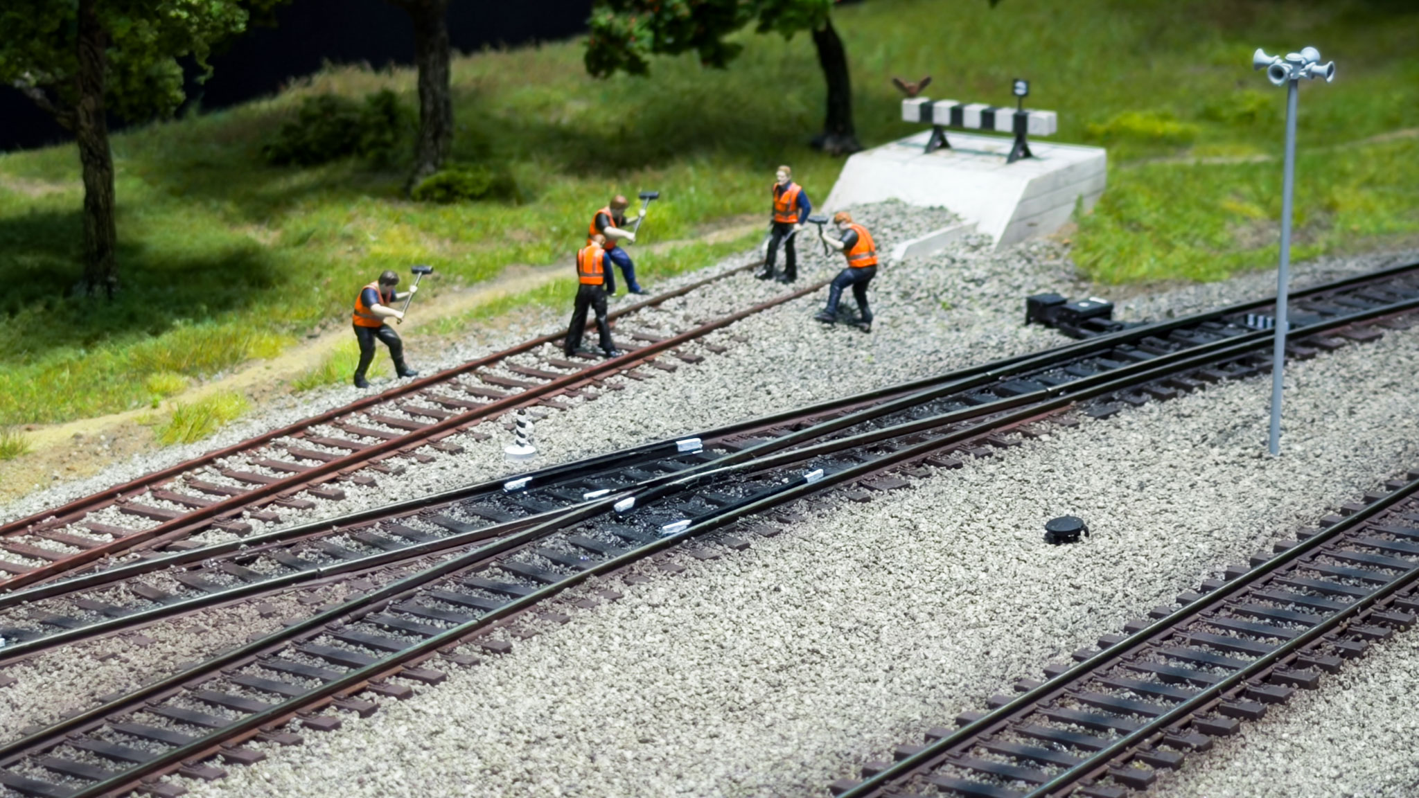

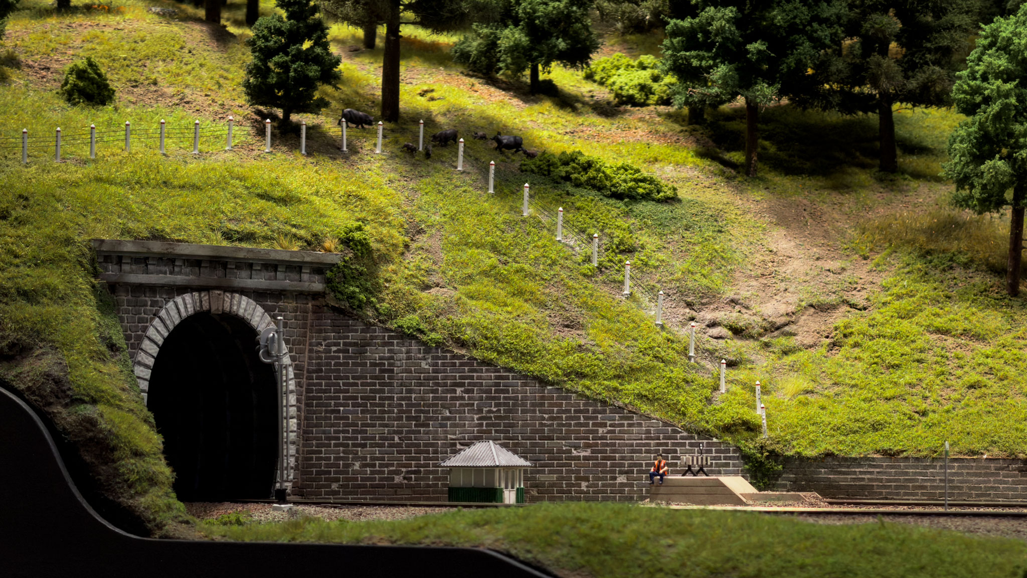

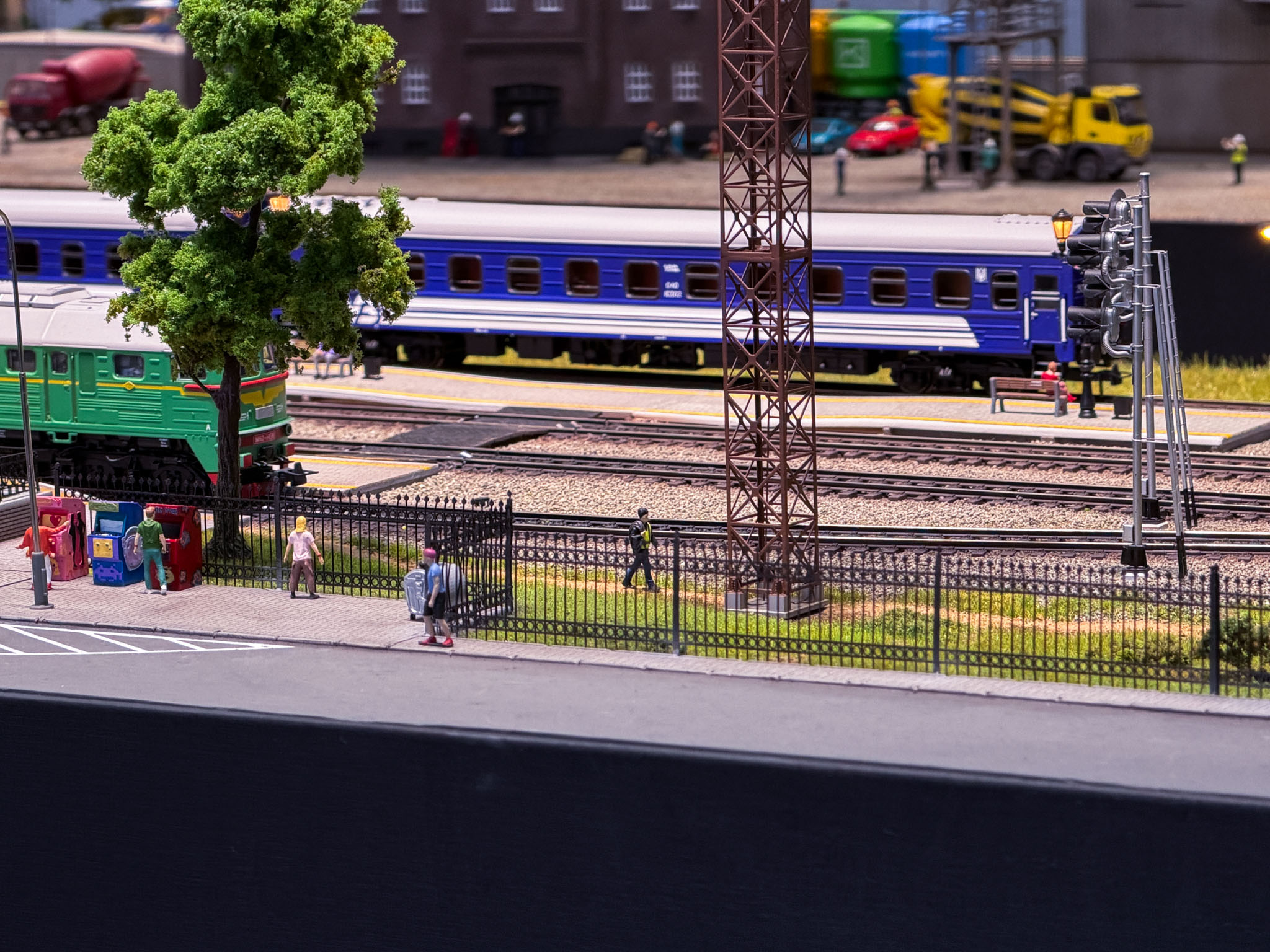

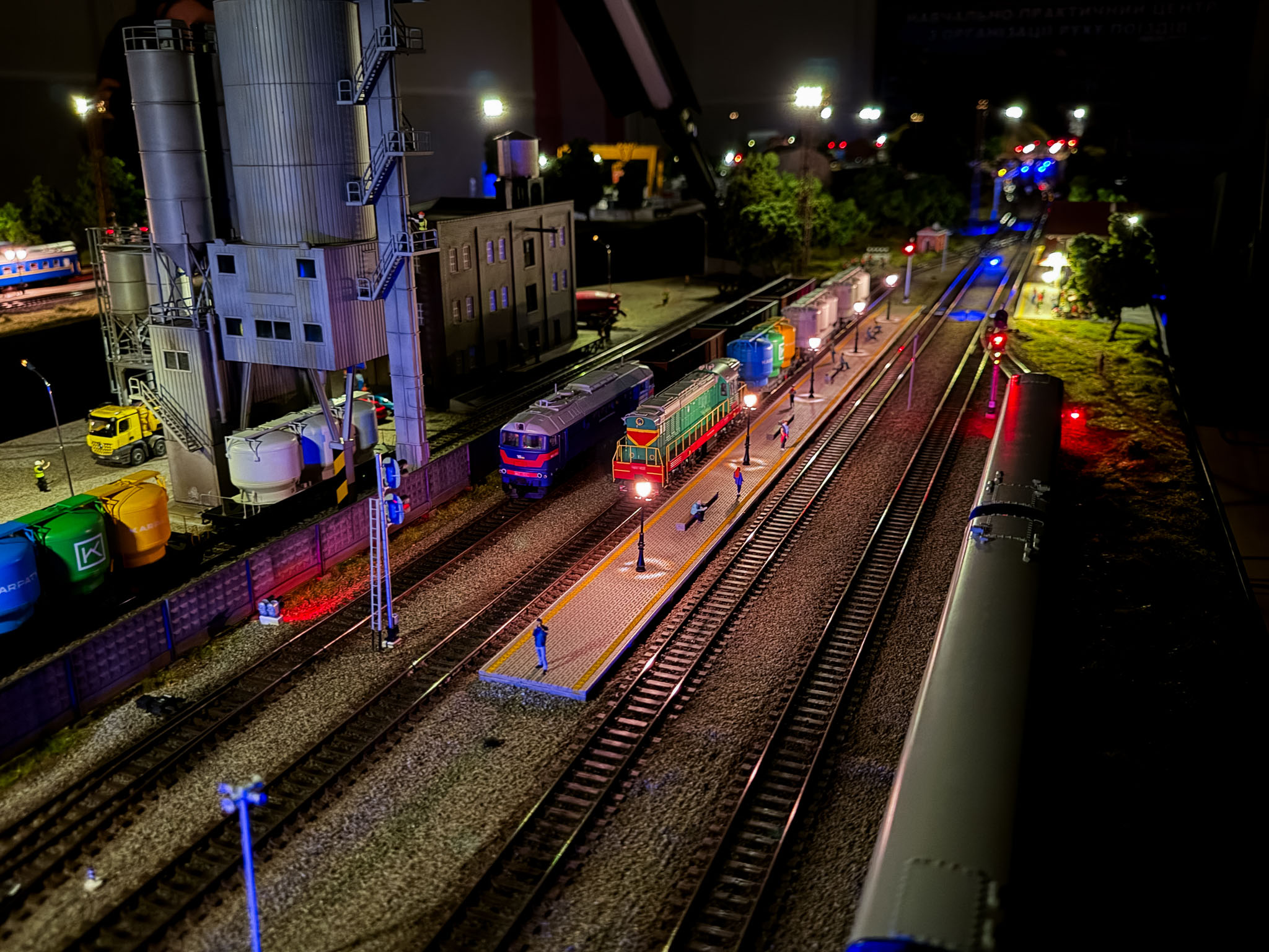

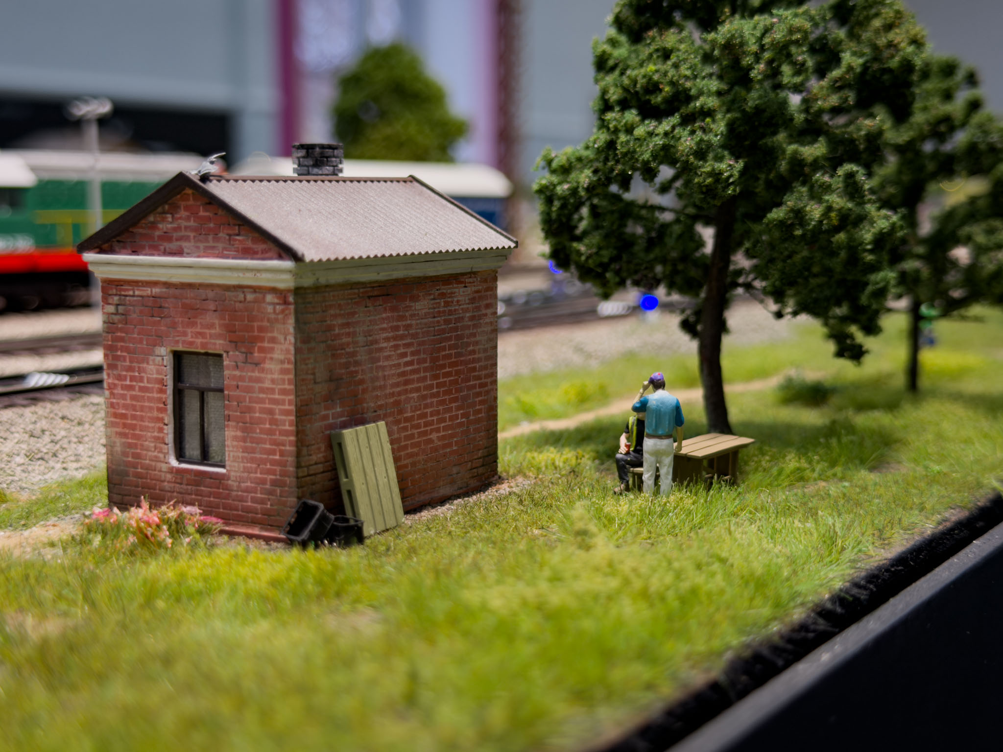

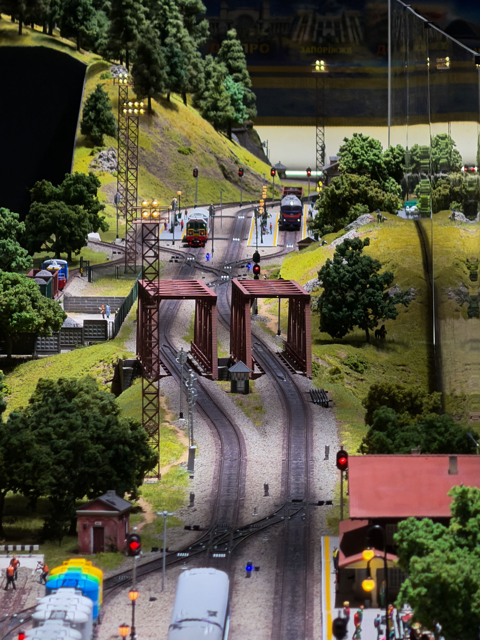

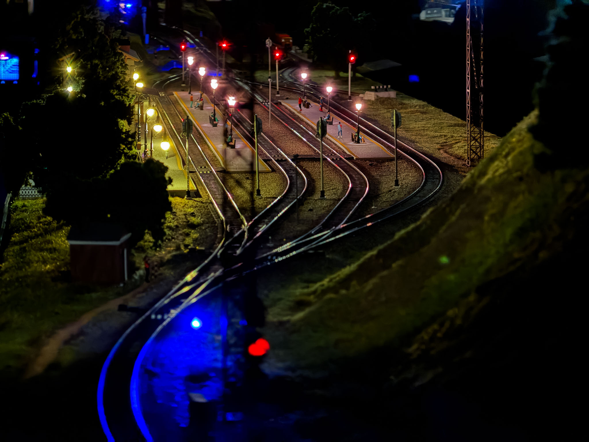

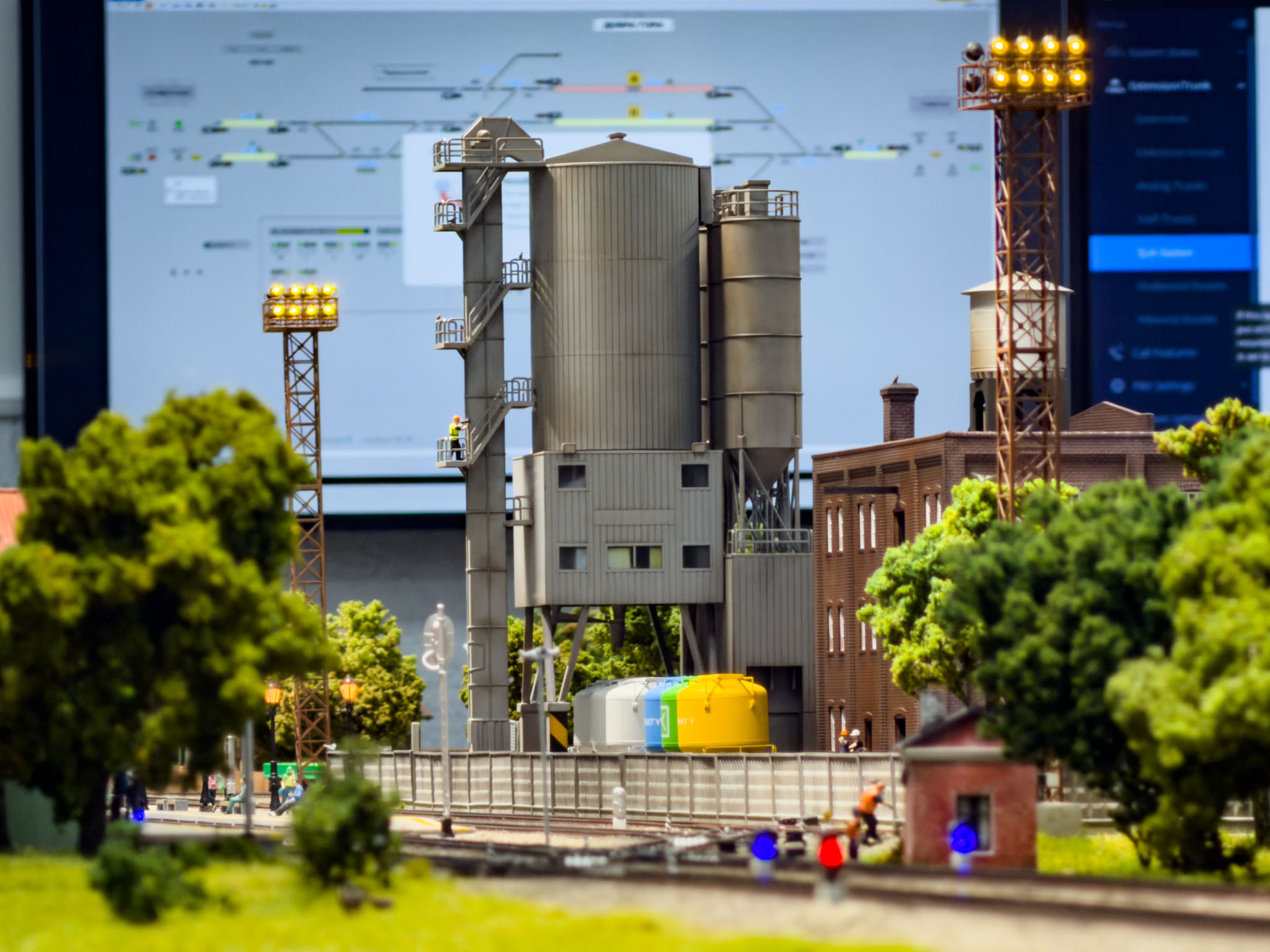

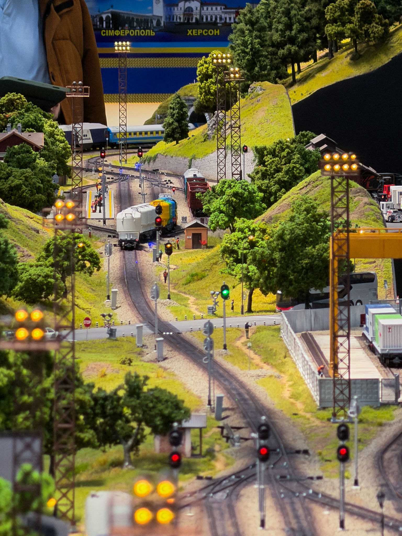

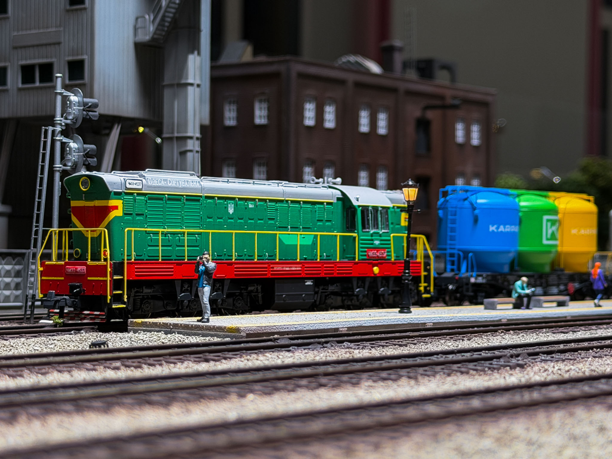

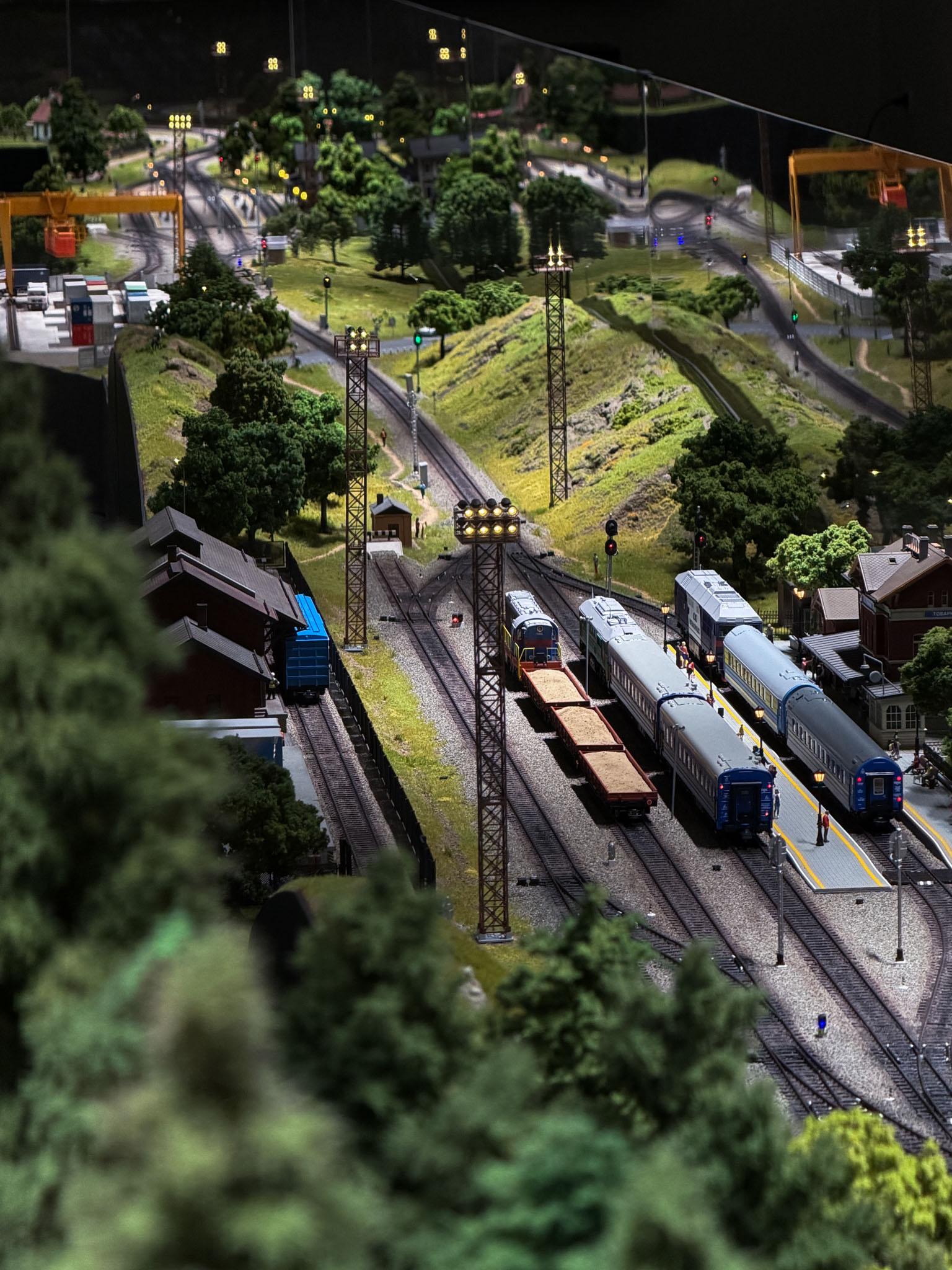

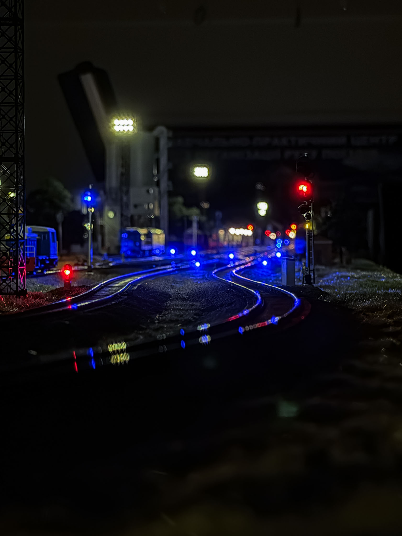

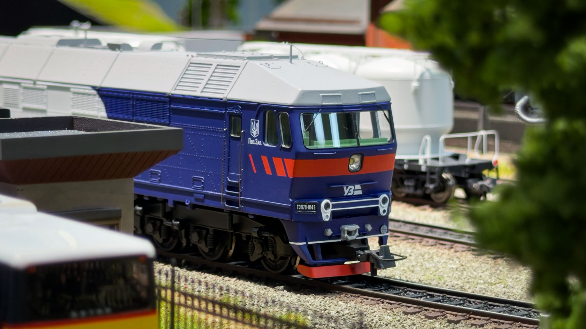

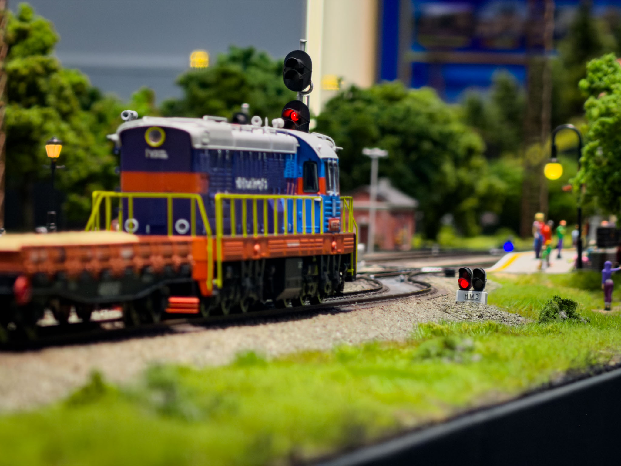

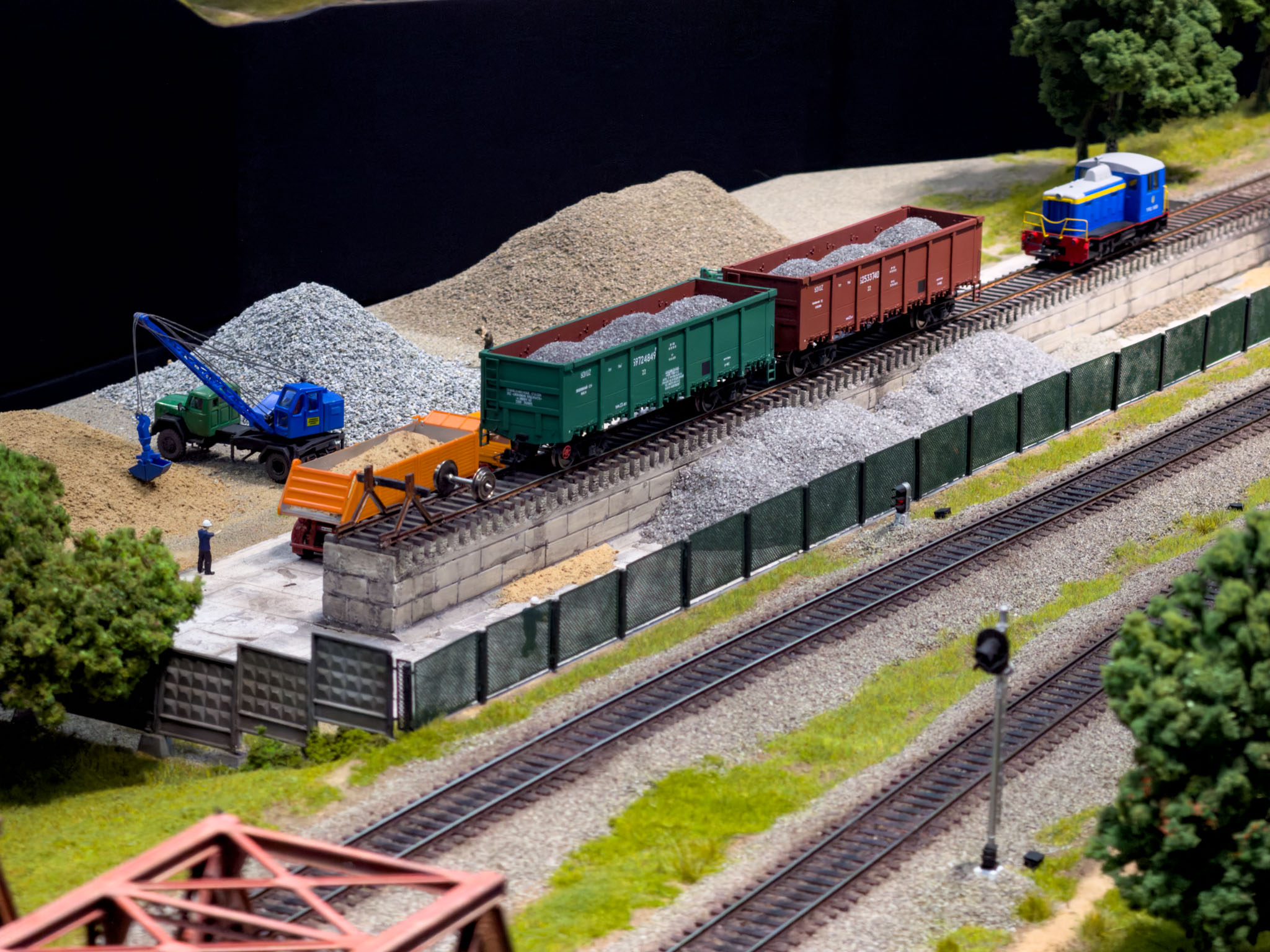

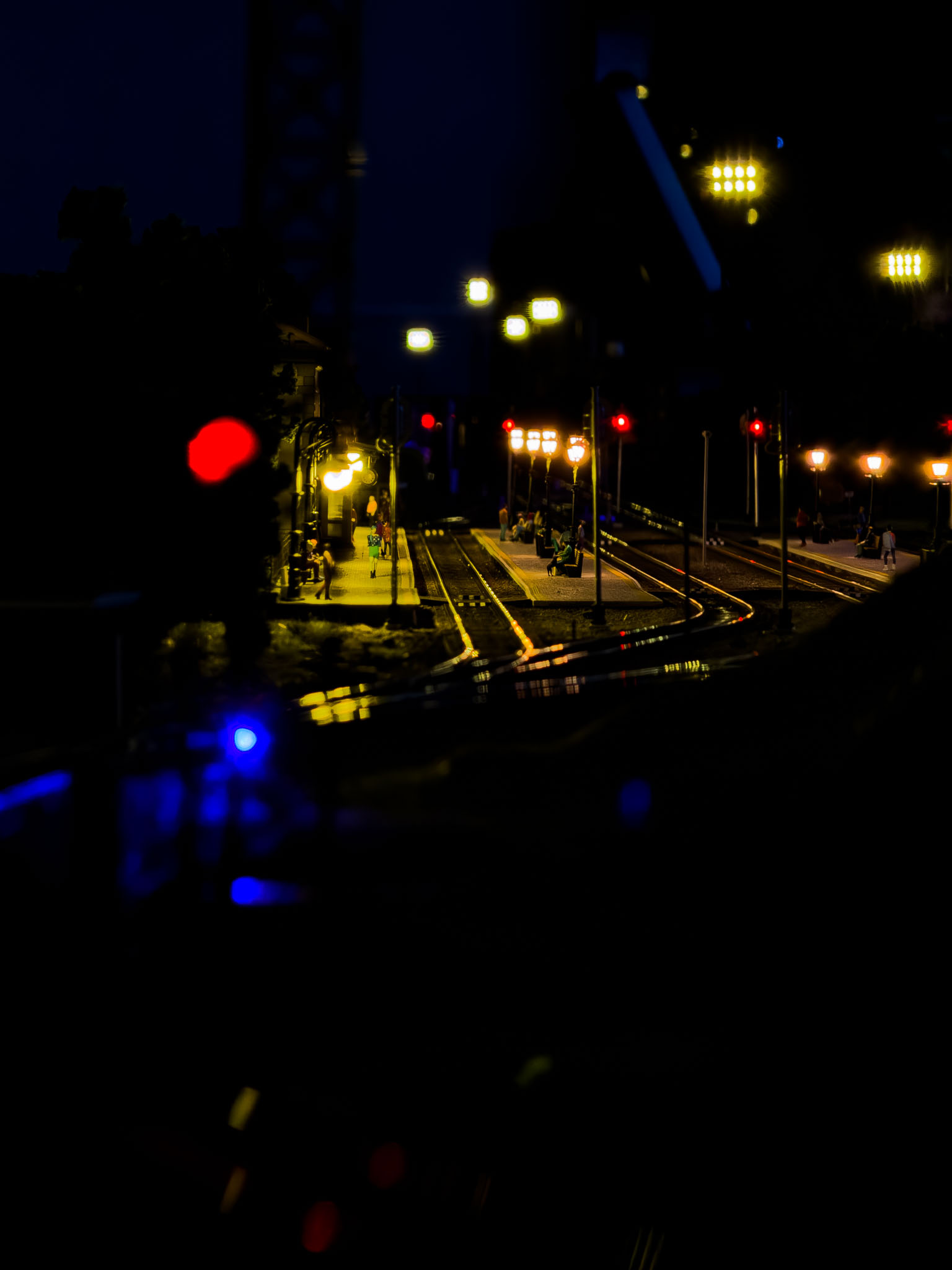

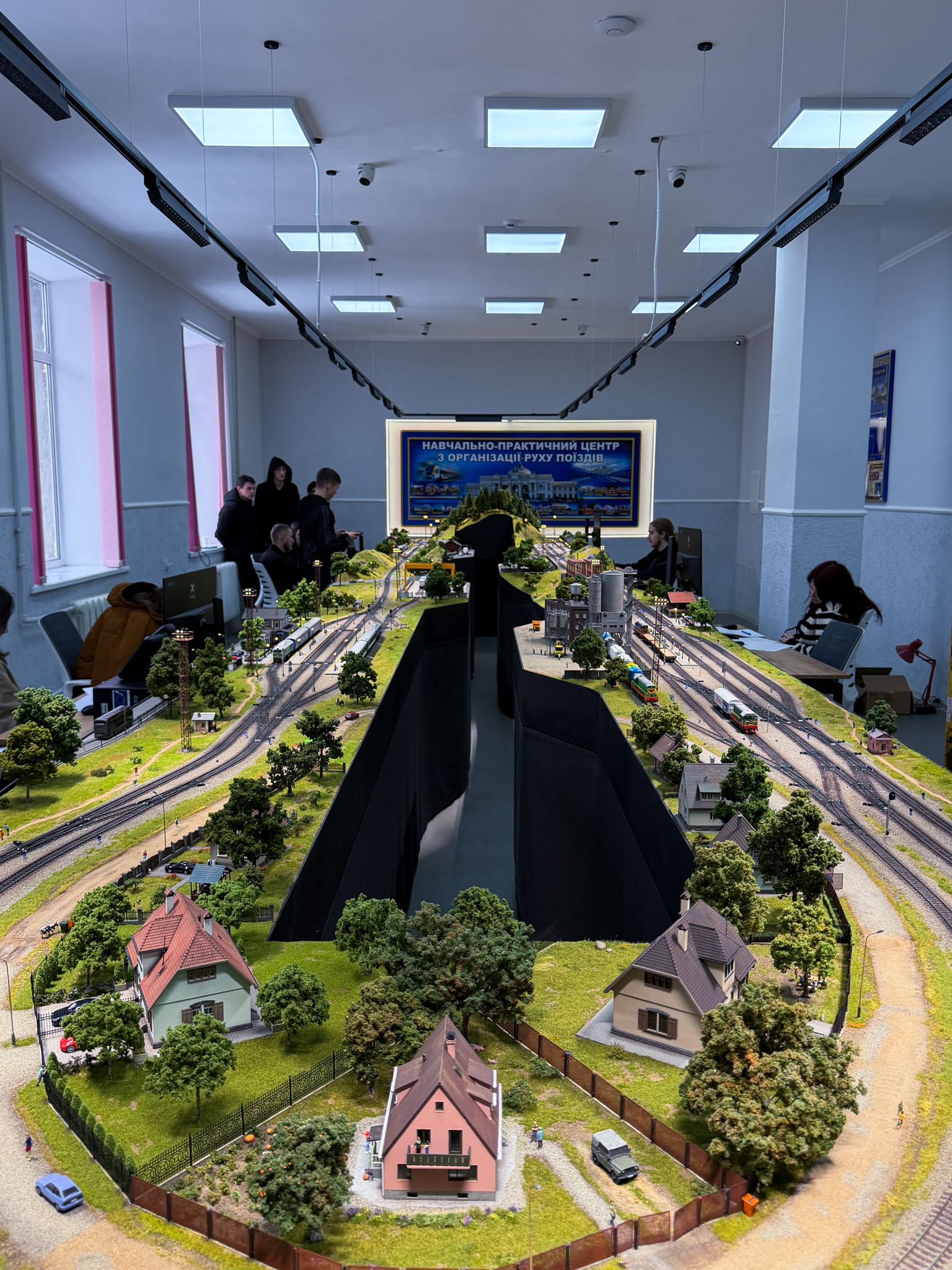

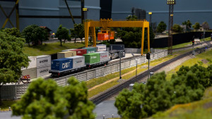

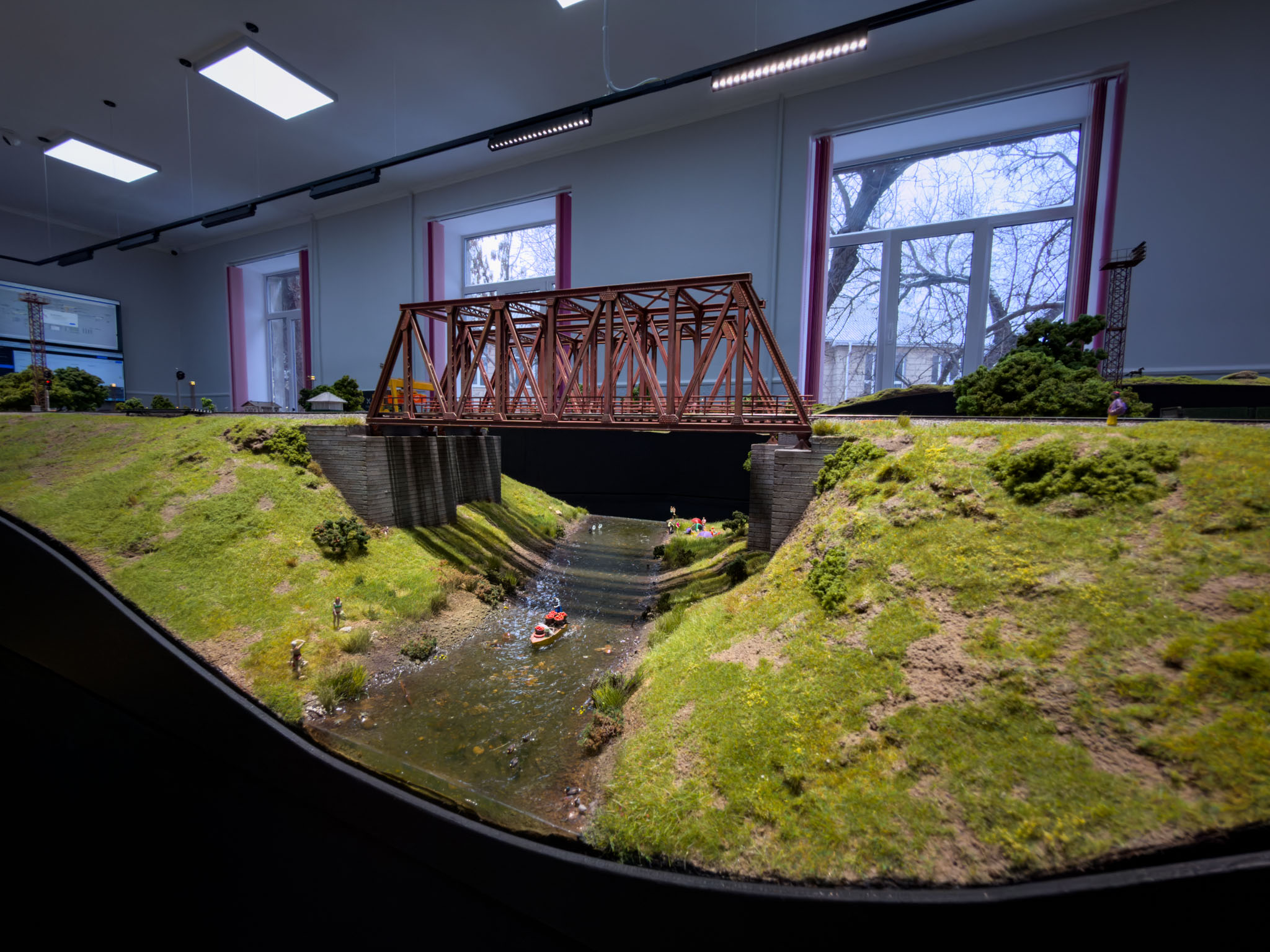

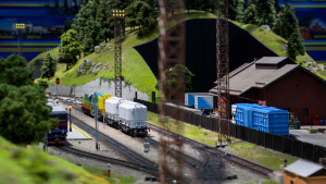

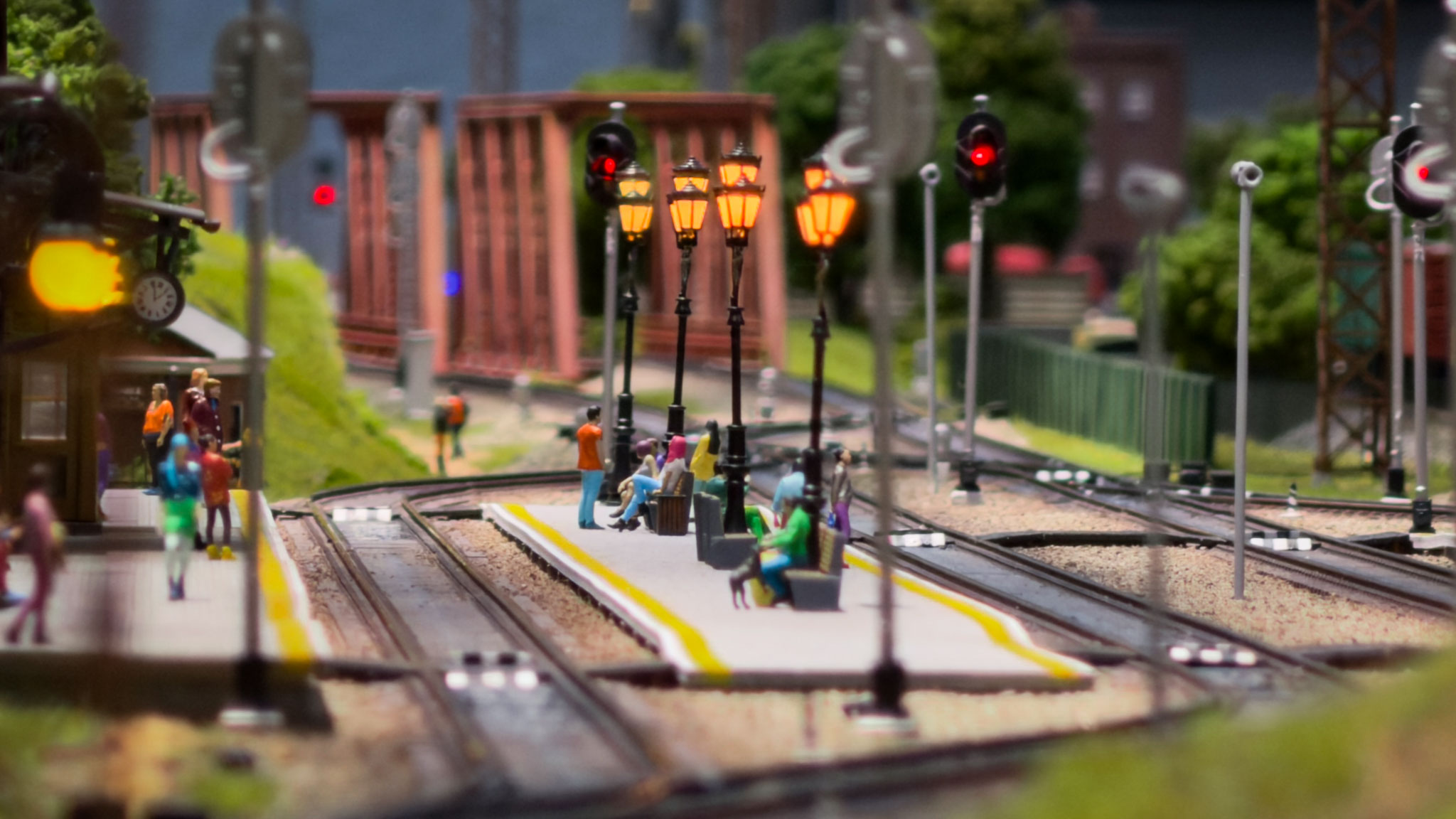

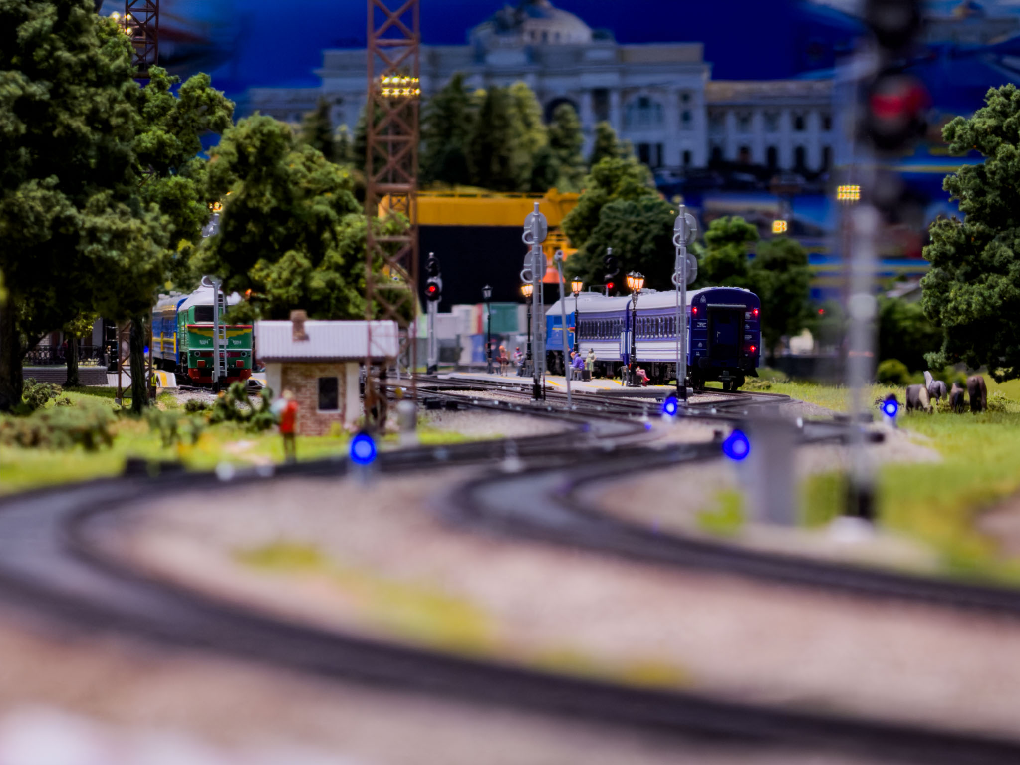

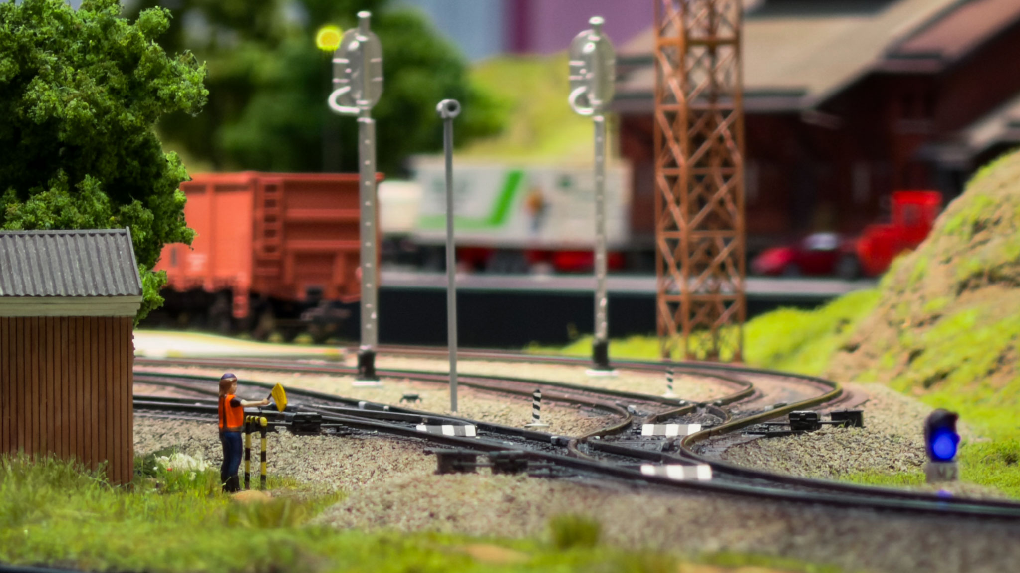

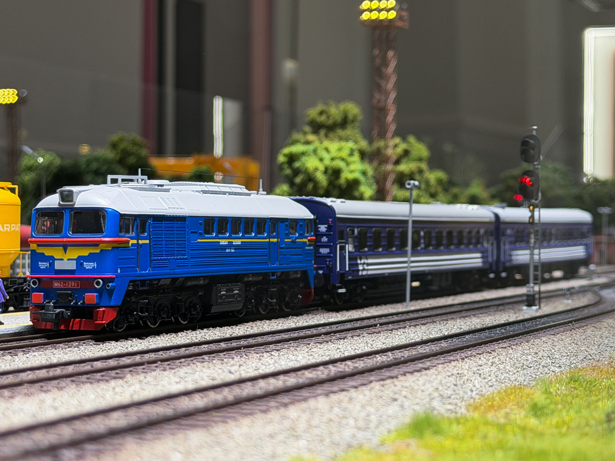

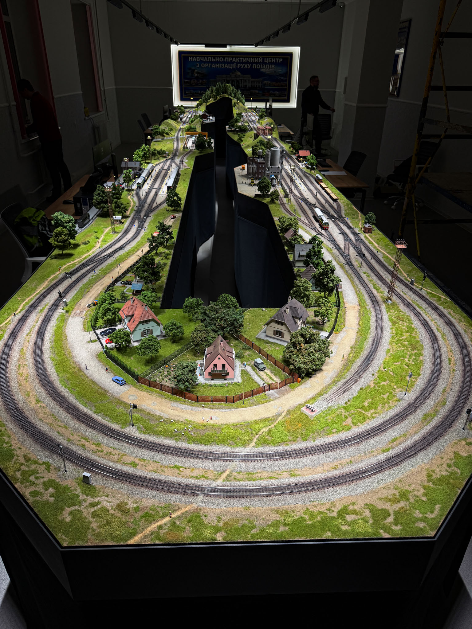

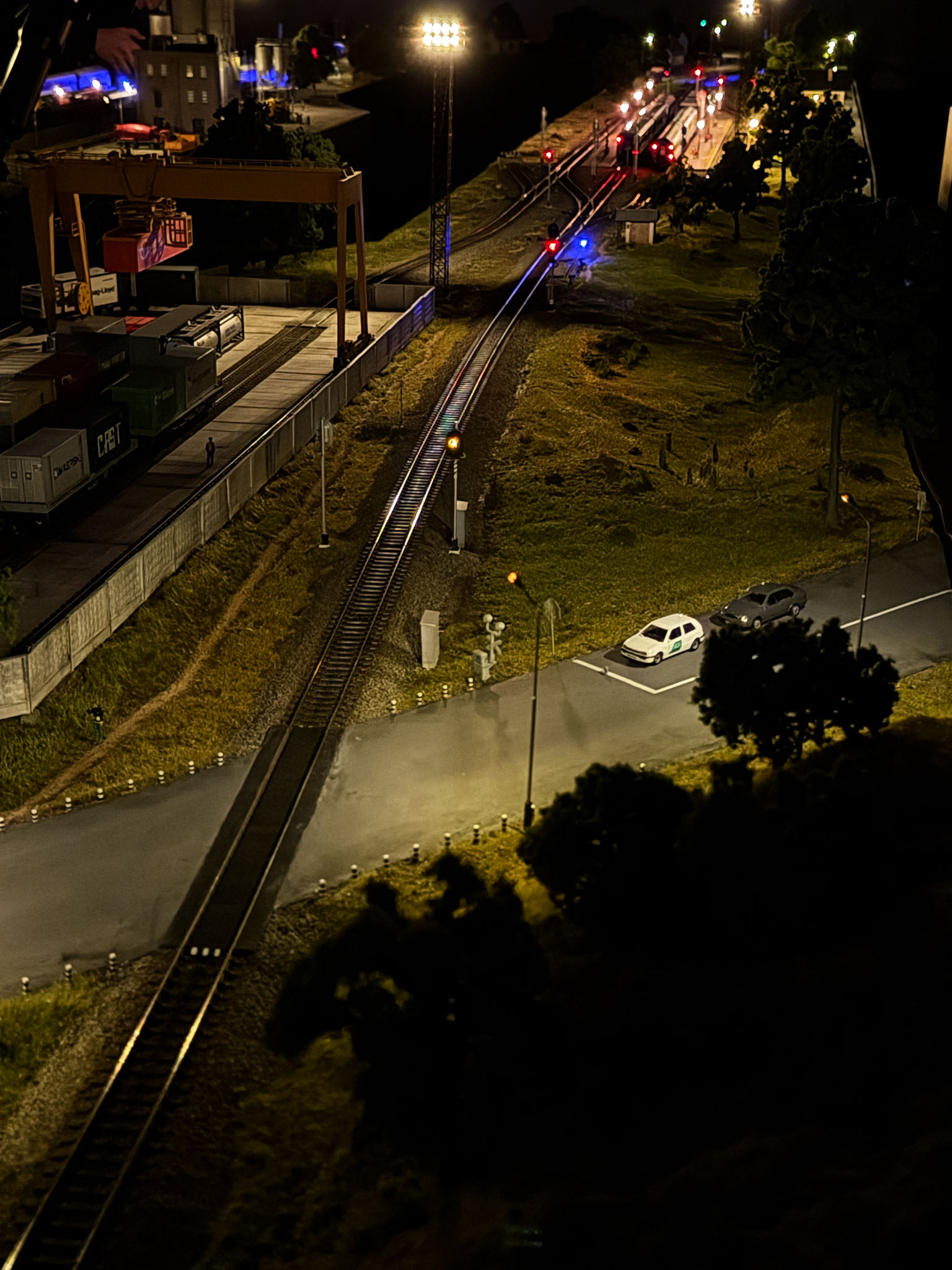

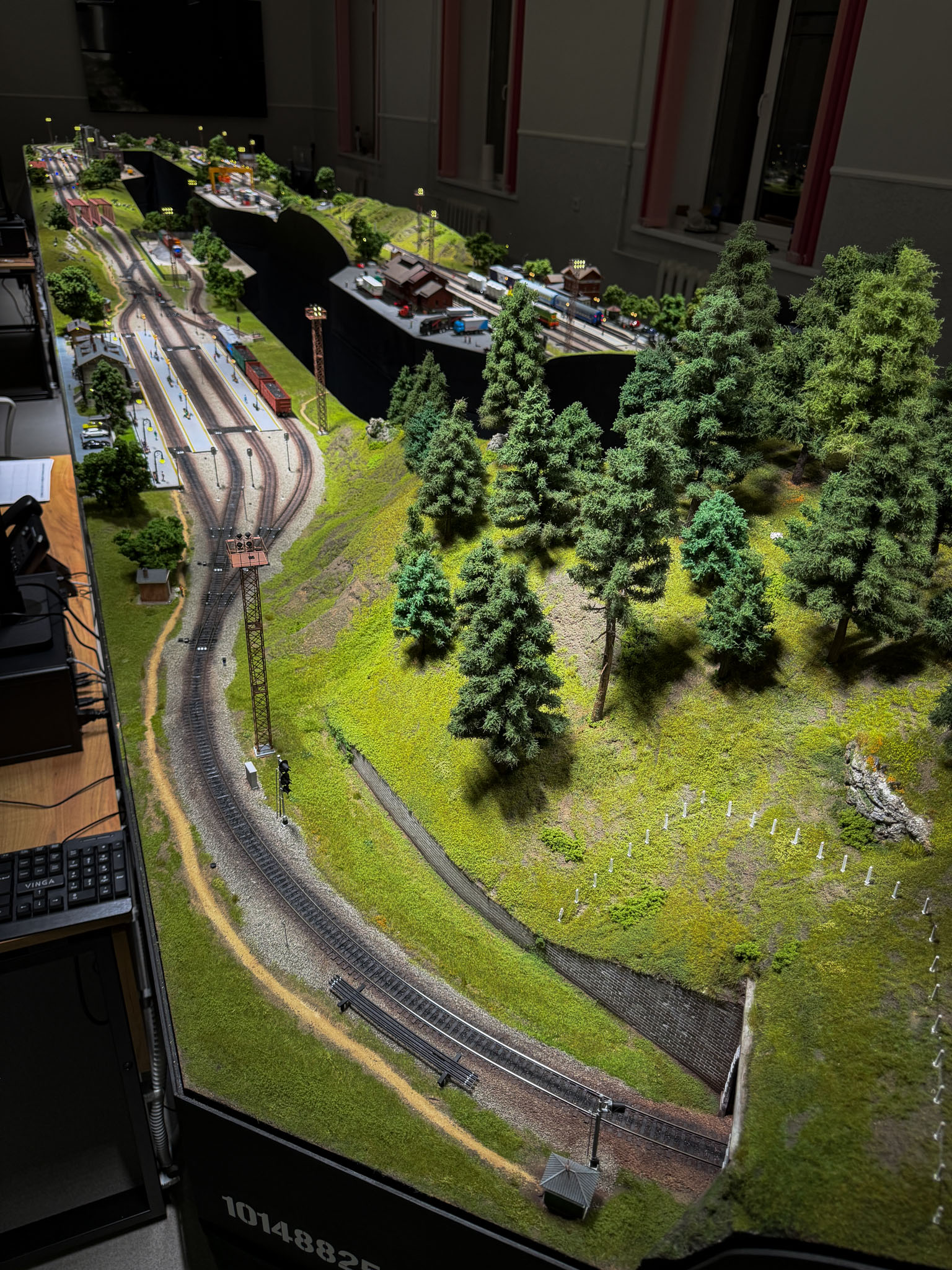

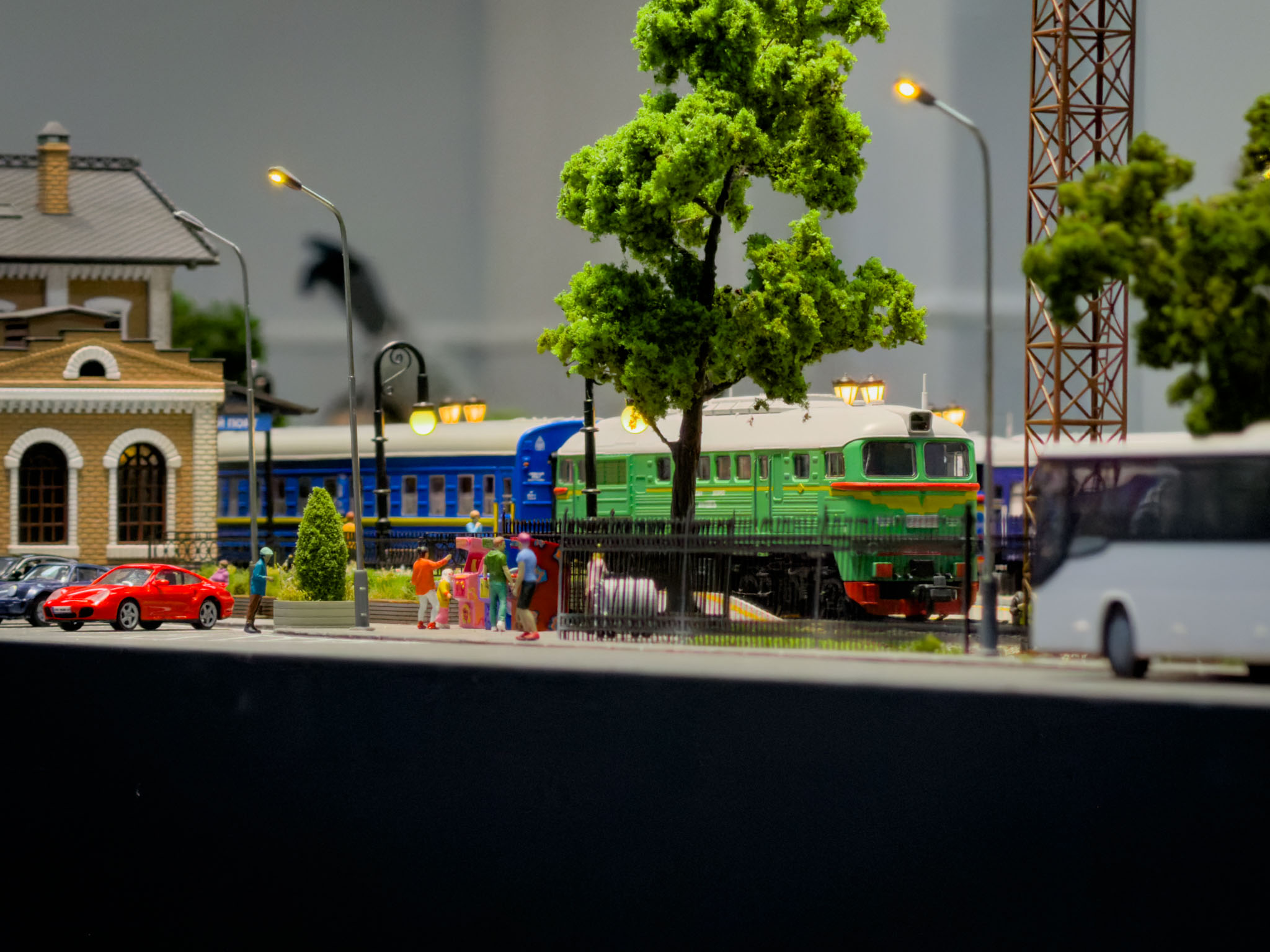

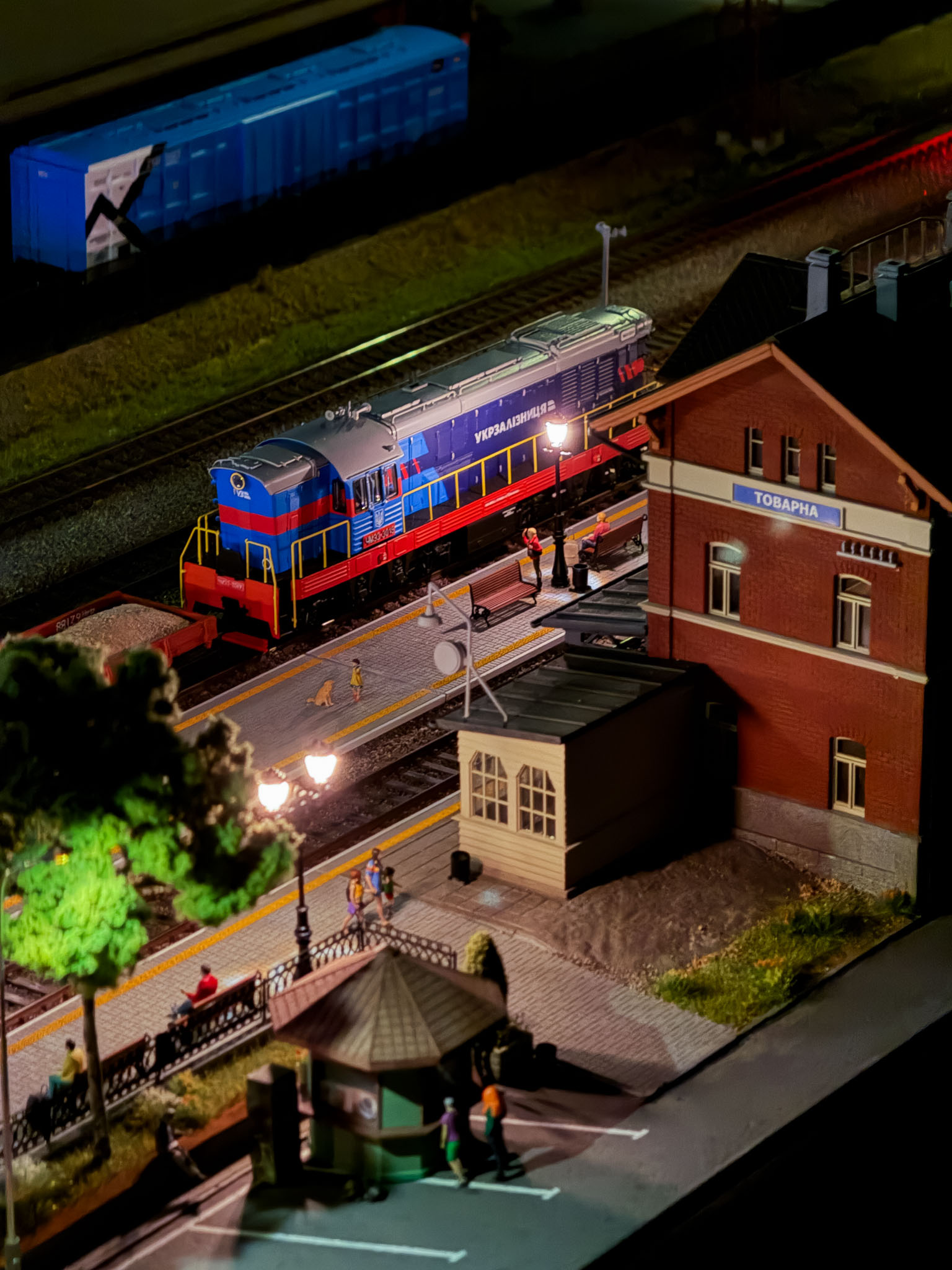

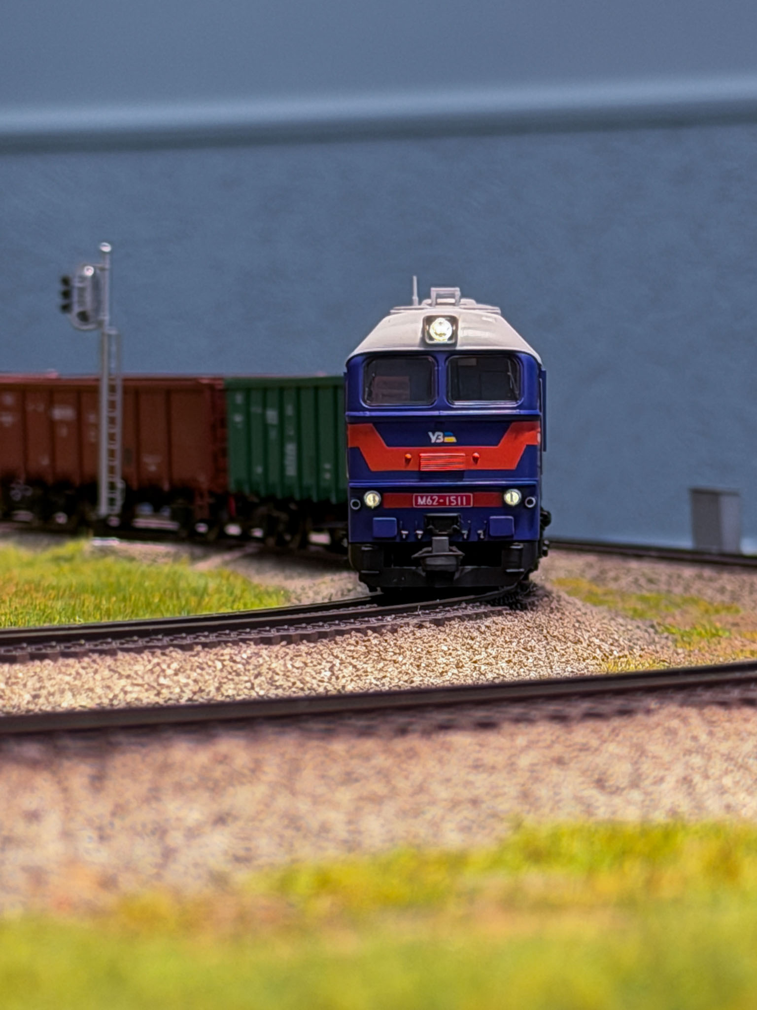

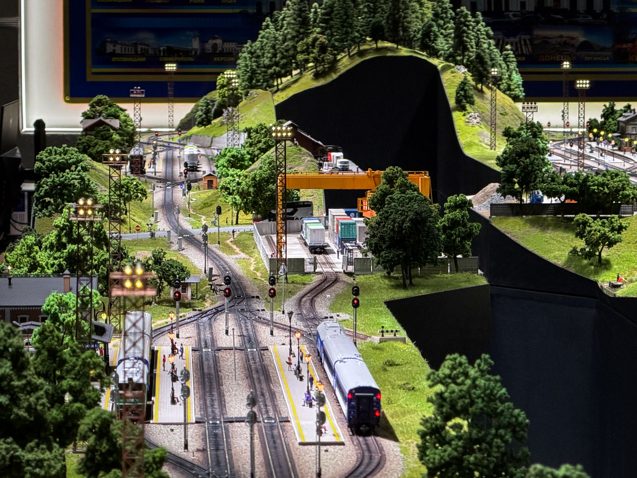

Почну викладати інформацію з кінця. Поки прикріплю фото вже готового результату з телефону, та в якості що пропускає форум. Якщо виникнуть питання чи якщо цікаво якісь конкретні процеси - питайте, спробую відповідати більш датально, бо тут стільки інформації, що можна цілу книгу писати.

Пане Павле! Сказати, що я вражений рівнем виконання, достовірності, реального відображення, увагою до тонкощів та дрібниць, то "просто промовчати".
Дійсно, виріб рівня завтрашнього дня!
Вітаю з таким гарним фіналом роботи!

Можу сказати тільки одне: "Молодці!" Я вже бачив фото цього макета на Фейсбуці, але тут Павло зробив його детальний опис та виклав купу фото. Особливо приємно, що на такому по ТЗ суто технологічному макеті знайшлося місце для цікавих сценок. Скіфьскі баби та бронозовий кінь -
Якщо не секрет, де цей макет розташований?

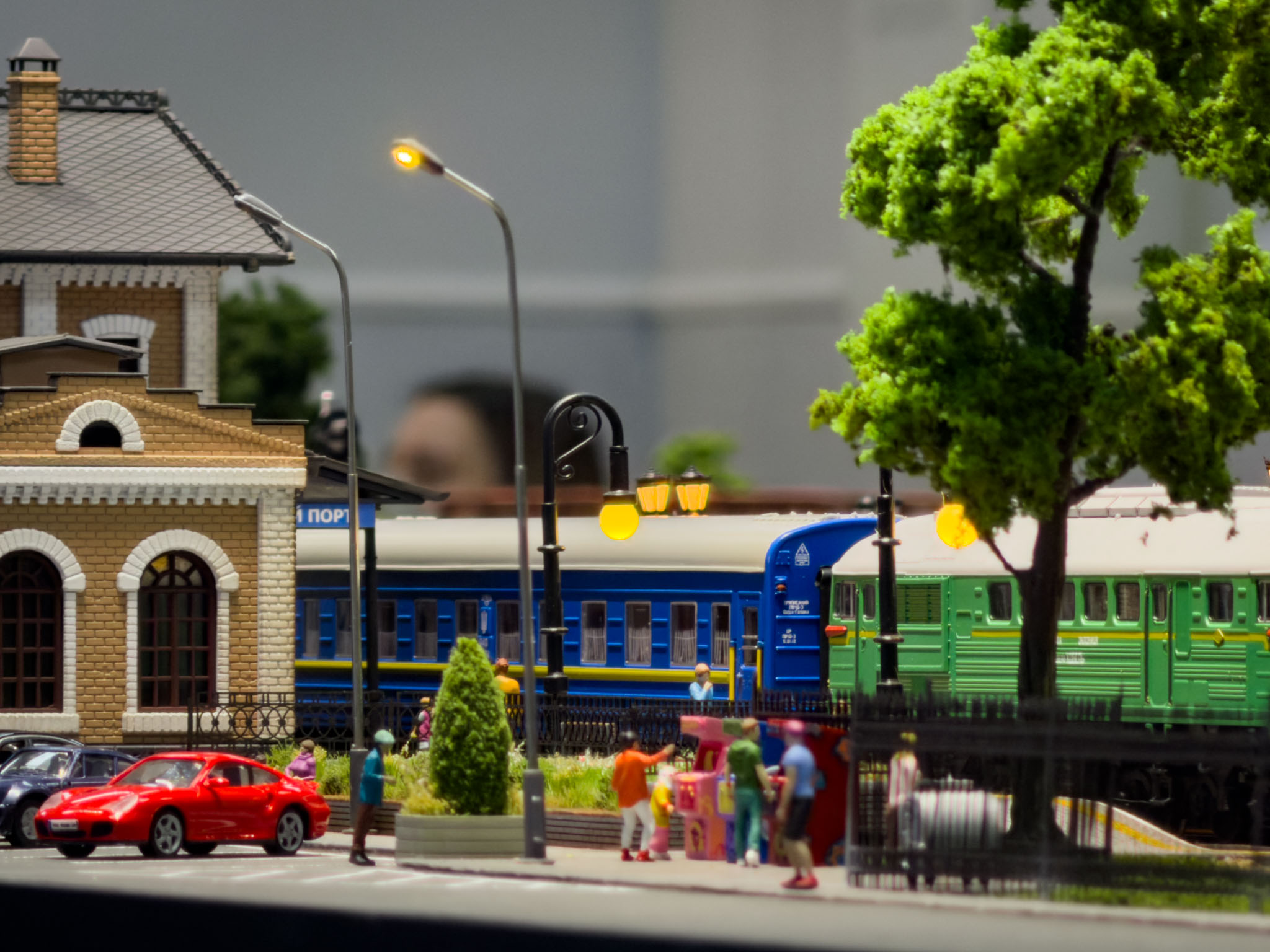

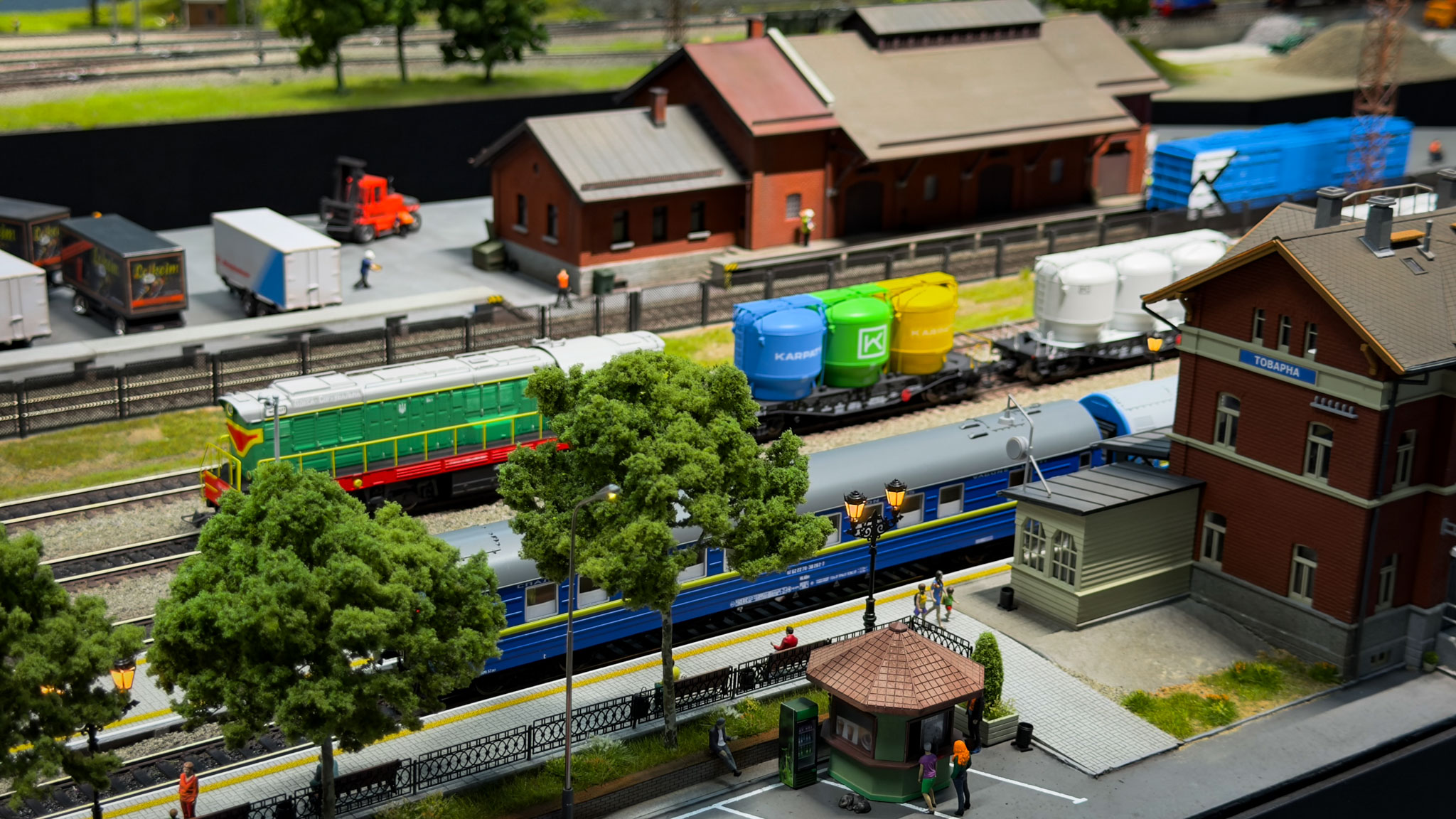

дуже гарно! А будинки станцій готові з наборів, чи десь в Україні є їх прототипи?

Ігор Леонідович, це дійсно так. Оскільки основна функція тренажеру ніяк не пов'язана з декором, однак саме таке реалістичне виконання повністю змінює сприйняття мініатюри, як студентами так і гостями. Й вживу викликає в мільйон разів більше емоцій. Жодне фото й відео ніколи не передадуть цього. Цей макет розташований в Одесі. Й є висока вірогідність, що в дні відкритих дверей в технікумі його можна буде побачити усім бажаючим.I_L писав: ↑30 січня 2026, 09:02Можу сказати тільки одне: "Молодці!" Я вже бачив фото цього макета на Фейсбуці, але тут Павло зробив його детальний опис та виклав купу фото. Особливо приємно, що на такому по ТЗ суто технологічному макеті знайшлося місце для цікавих сценок. Скіфьскі баби та бронозовий кінь -![]()

Re: Навчальний тренажер з організації руху поїздів
Дякую! основна маса - вокзали, пакгауз, кран, міст, житлові будиночки - це набори різних виробників. Всі деталі споруд попередньо фарбовані перед збиранням + легенький Везерінг після збірки, до якого неабияк доклав руку Данило! за що, йому окрема подяка.
Стрілочні пости, пости охорони, тунельні портали кіоски, шаурмічні-кафе - це кастом.

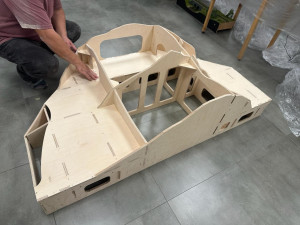

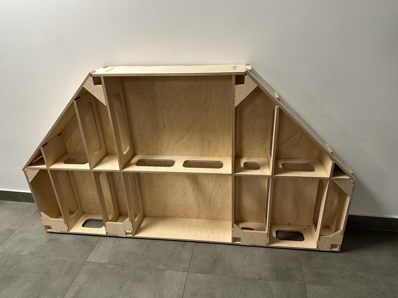

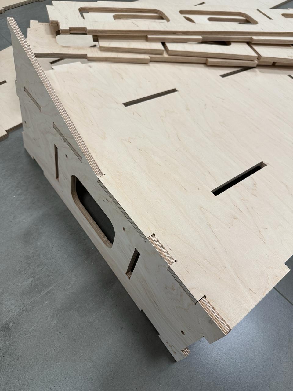

1. Каркас.
Після затвердження із замовником генплану макету, розпочалось проектування підмакетнику.
Матеріал обраний фанера 12 мм товщини, технологія виготовлення - однозначно фрезерування. Переваги фрезерування - відсутність нагару від лазеру який бажано зачищати перед склеюванням, 100% збереження геометрії деталей. Відповідно якість і процес збірки - одне задоволення. Креслю я в архікаді.
Розроблено просторову композицію макету, враховані всі перепади висот й бажані рельєфні сцени, сформовано 3-д модель ландшафту. З якої вже викреслені усі майбутні епюри розкрою деталей. Загалом макет розклався на 18 листів фанери 2500х1250 мм. Загальна вага фанери склала 468 кг.
Ніжки - брус 50х50 мм, з регулюванням висоти 45 мм люфт, як здавалось буде вдосталь. Оскільки в нашому ТЗ до ремонтних робіт приміщення був особливий акцент на рівності підлоги.
p.s.Як ви зрозуміли, з цим виникли нюанси й по факту перепад кривизни підлоги склав 65 мм... При монтажі довелось додатково попрацювати, щоб виставити ідеально макет.

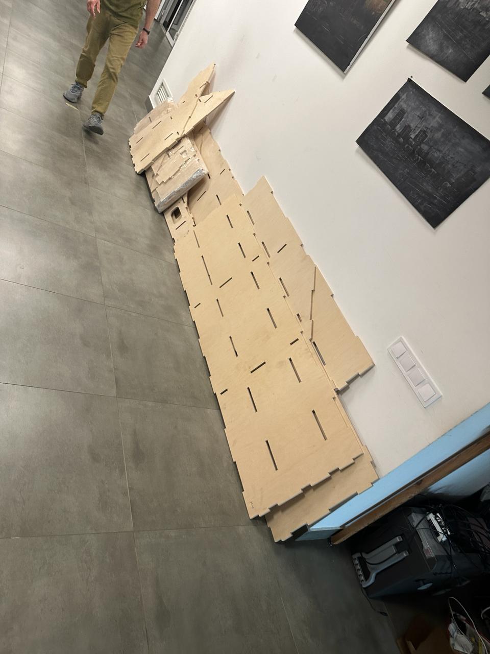

Збірка підмакетнику.
Фанера була найвищої якості й краси. Настільки гарний рисунок текстури, що шкода було його використовувати не для фінішного покриття. Тримати в руках такий виріб - кайф. Фрезеровані деталі збирались ідеально, єдине - людський фактор. Супер спішка й обмаль часу на проектні роботи(все креслилось реально за 4 дні), як результат - дві чи три мікро помилки які я допустив при проектуванні (виправились напильником й пилкою за 10 хв, з'їхав в одному місці шип і паз на 3 мм...).
Вдвох ми збирали по 3 модуля в день. Звісно, що паралельно в усіх відділах кипіла робота (архітектура, рухомий склад й електроніка)
Після завершення збірки ще 2 дні відбувалось шліфування усіх поверхонь модулів.
Як результат - ідеальна геометрія, з'єднання й стики.
Витрата 3 банки клею столяр, +- 1500 шурупів.
