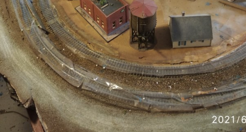

Надеюсь на рельсах не скотч?
Потом можете намучаться отмывать. :roll:
Андрей
Повідомлень: 73
Имя: Андрей Б.
Звідки: Севастополь
Been thanked: 72 times
Re: Макет-диорама «Железный путь»
Повідомлення Андрей »
Скотч - это моя циклопическая проруха (большая ошибка, error 404). Средства, чтобы отмыть полотно, пока кроме спирта, ничего не надумал.
Потихоньку тру ушными палочками. Весёлая работа!

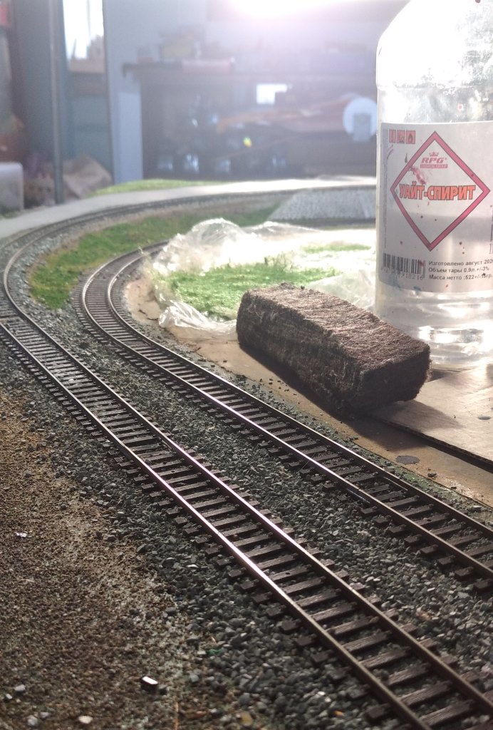

Уайт-спирит показал свою полную состоятельность, рельсы заблестели как новые. Класс! Чистил куском войлока, причём, в отличие от ушных палочек прекрасно чувствуется скольжение по рельсу. Ещё раз спасибо.

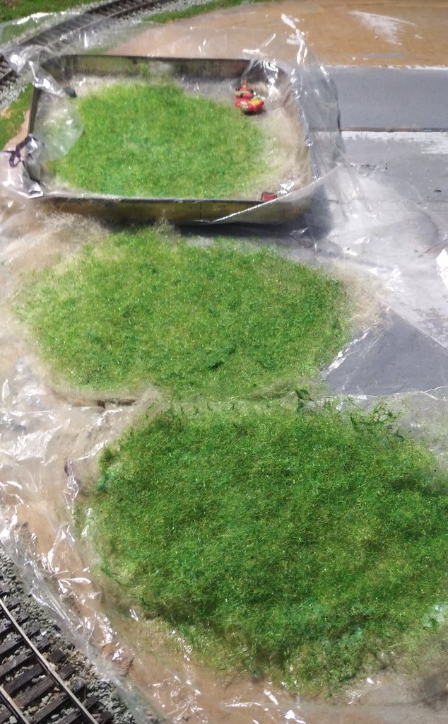

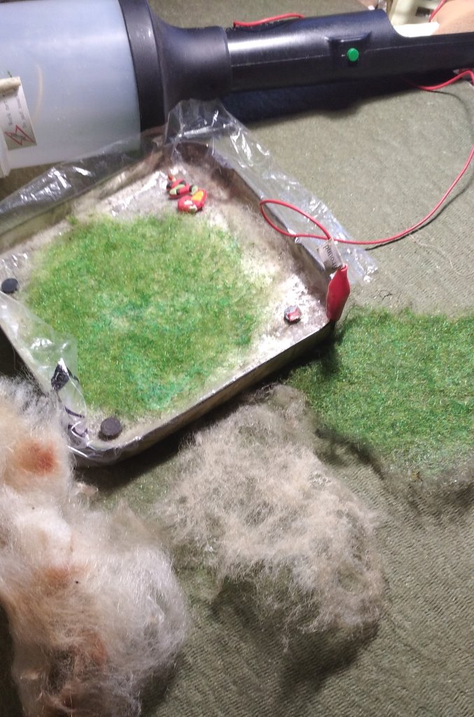

Начитавшись у соседей про флокирование, сегодня провёл очередной эксперимент. Первый раз флокировал непосредственно на макете и остался недоволен - ну не стоит трава хоть ты тресни. Вот я и решил для себя попробовать по-новому. Старый синтепон растянул до состояния паутины, промазал густым ПВА и присыпал флоком: присыпал-стряхнул-присыпал стряхнул. Высушил и повторил операцию. Пока, как по мне, нормально, появился объём. Думаю ещё сверху задуть ПВА с водой (1:5...7). На макет буду рвать и клеить.

войлок еще и не плохо полирует...
