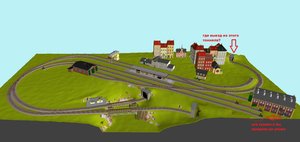

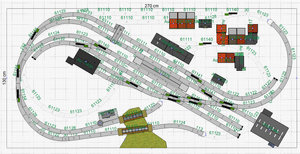

Всем доброго дня!
Обращаюсь за помощью к людям с опытом строительства макетов. Суть такова: взял исходный проект у Marklin, немного переделал и, думаю, в связи с этим появилось много подводных камней. Очень прошу указать мне на них.
Строения и дороги еще будут добавляться.
Спасибо за помощь.
Проект макета на консультацию

Макет очень интересный. А зачем 2 депо? Одно локомотивное, а другое вагонное?

Спасибо. Большое здание - это завод и вокруг него будет огражденная территория.
Выезд из указанного тоннеля - самый ближний к нам на 3Д рисунке.

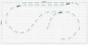

Доброго времени суток, АлександрAlex Fisher писав:Всем доброго дня!
Спасибо за помощь.
Как то прозевал Вашу тему. Путевая схема очень интересная но действительно имеет подводные камни. Она без проблем будет работать в исполнении с путевым материалом Marklin но со стандартным путевым на двухрельсовую систему нужно будет использовать модули разворотной петли. Иначе будет КЗ в двух местах.
