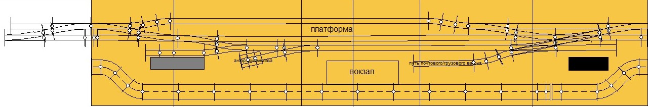

Весь главный ход разделен на 22 блок участка, погрузочные пути и пути лесопилки не отслеживаются, но сигнализация должна на них присутствовать.
С перегонами все понятно там будет 3-х значная автоблокировка, а вот с расстановкой светофоров на станции есть проблема.
О чем и прошу помощи в расстановке светофоров на станции.

Допоможу, тільки потрібно деякі уточнення. Всі приймально-відправні колії плануються для руху в дві сторони, чи спеціалізовані в певному напрямку? Перегони, що прилягають, обладнані одностороннім двоколійним автоблокуванням (рух в правильному напрямку за сигналами, в неправильному при закритті правильної колії - за сигналами АЛС) чи по кожній колії в дві сторони? Поштовий вагон планується одразу відправляти поїзним маршрутом чи з перестановкою маневрами? Є побажання парності/непарності напрямків чи без різниці?
Герої не вмирають!
Jenya83
Повідомлень: 208
Имя: Євгеній
Has thanked: 117 times
Re: Модуль «станция»
Повідомлення Jenya83 »
wildTarik писав: Всі приймально-відправні колії плануються для руху в дві сторони, чи спеціалізовані в певному напрямку?
В межах станції можливий рух в обох напрямках по всіх коліях.
wildTarik писав: Перегони, що прилягають, обладнані одностороннім двоколійним автоблокуванням (рух в правильному напрямку за сигналами, в неправильному при закритті правильної колії - за сигналами АЛС)
Так, але є одне але.
З лівої сторони розташована лісопилка, з неї на станцию можливо потрапити тільки по неправільній колиї.
wildTarik писав: Поштовий вагон планується одразу відправляти поїзним маршрутом чи з перестановкою маневрами?
Це вже путь для рухомого складу з можливістю реверсівного руху. Так що вин приходить та відправляється правильною колію.
wildTarik писав: Є побажання парності/непарності напрямків чи без різниці?
Верхній путь з права на ліво, наступний путь - навпаки.
Про всяк випадок додаю план всіх модулів.

Jenya83 писав: прошу помощи в расстановке светофоров на станции.
(правый клик, «открыть в новой вкладке» — так будет крупнее)
Направление справа налево (к петле) принято нечётным, сева направо (от петли) — чётным.
Поскольку английский Винтрэк не умеет я не могу заставить его отображать кириллицу, то в литерах чётных светофоров вместо буквы «Ч» используется «E» (интуитивно: «eastbound» — «направление на восток»).
Легенда сокращений сигнальных показаний:
  • З, Ж, К, Б, С — огни соотв. цветов;
  • Несколько огней в одном сигнальном показании перечисляются сверху вниз через плюс («Ж+Ж» — «два жёлтых»)
  • ! — признак мигания огня («Ж!+Ж» — «два жёлтых, верхний мигающий»);
  • \, |, / — светящиеся полосы на маршрутном указателе.
Движение по разворотной петле возможно в обоих направлениях. На практике преимущественным является движение против часовой (при этом нет враждебных маршрутов при непрерывном движении).
С петли два входных светофора: Н и НР. Петля с точки зрения станции рассматривается как две разные линии. НР также служит заградительным светофором для переезда. С противоположного направления тот же переезд защищён заградительным с квадратным щитом.
Выходные сигналы на петлю:
* H1: выходной с I пути станции, являющегося продолжением правильного пути двухпутного перегона. Отправление на петлю в преимущественном направлении (против часовой) по З+|; на примыкание (по часовой) — Ж!+Ж+\. Моделей свфов с полноценно работающим маршрутным указателем на сегодня нет, поэтому под два жёлтых огня МУ может быть погашен.
* H2: отправление против часовой по Ж+Ж (Ж!+Ж), на примыкание — З+З: здесь маршрут на примыкание без отклонения по стрелочным переводам, поэтому два зелёных огня использовать можно (НЯПКО).
* В случае светофора Н2 с маршрутным указателем: отправление на петлю против часовой — по Ж!+Ж+|, на примыкание (против часовой) — по З+\.
* H3: показания аналогично Н2 в варианте без МУ; отклонение по стрелочному переводу при отправлении есть всегда, но это боковой путь, поэтому ограничение скорости подразумевается.
Входные с двухпутного перегона:
* Н: тут всё просто;
* НД: разрешающее показание при приёме налюбой путь с остановкой или без — Ж+Ж.
Выходные на двухпутный перегон:
* Ч2: выходной по «правильному» главному пути; отправление по правильному пути — 3+| (Ж+|), по неправильному — Ж!+Ж+\ (Ж+Ж+\); в принципе, можно и без МУ. Если на перегоне подразумевается движение по неправильному пути по показаниям лок. светофора, то отправление по Ж!+\; но перегон недлинный, и вряд ли на его длине уместится больше одного блок-участка разумной длины.
* Ч1: отправление по правильному — Ж!+Ж (Ж+Ж), по неправильному — З+З при открытом следующем светофоре.
* Ч3: на правильный путь — З; на неправильный — З+З; с бокового пути ограничение скорости.
Съезд в крайней правой части схемы — это либо отдельный путевой пост со своими входными сигналами, либо уже часть соседней станции (как оно часто бывает на покатушках).
ЗЫ: 3D-модели советских светофоров для WinTrack-а можно взять на «Скейле».

Маневровые светофоры:
* Нужен ли М6 — не уверен. Но скорее всё-таки нужен, поэтому пусть будет. :)
* М8 и М10: тут зависит от полезной длины пути (между предельными столбиками), который они ограждают. Если туда помещается хотя бы один вагон, то получается маневровое «корыто», в котором можно обгонять маневровый локомотив: например, маневровый отцепляет вагон для лесопилки от хвоста состава, который находится на 3-м пути, выезжает локом вперёд за Н3 и останавливается так, чтобы вагон оказался в корыте между М8 и М10; затем лок отцепляется, выезжает за М4, а оттуда по съездам выезжает за М12, откуда следует обратно в корыто за М10 и прицепляется к вагону с другой стороны, после чего выезжает за М12 и вагонами вперёд следует через М12 и М6 за М100 на подъездные пути.
В любом случае, между съездами в чётной горловине проходит стык модулей, а значит, модули гипотетически могут эксплуатироваться отдельно друг от друга; поэтому М8 и М10 имеет смысл устанавливать в любом случае (или хотя бы универсальный светофорный разъём на их месте — об этом позже).
* В нечётной горловине тоже есть потенциальное маневровое корыто между Ч1 и М1, но там оно как бы и не нужно, поэтому светофрами не осигналено.
* С тупикового 4-го пути «для почтового / багажного вагона» явно не будет отправления по-поездному, поэтому он осигнален маневровым М7. Вагон с 4П вытягивается маневровым на тупиковый 5П за М5 (тут вопрос к полезной длине 5П) и прицепляется к составу на 3П. Если же вдруг с 5П всё-таки предусматривается отправление мотрисы или одиночного локомотива, то тогда светофор с него с него будет выходной Ч4 — такой же, как и с 3П.
* Маневровые светофоры М7, М11 и М13 в принципе могут иметь красные огни вместо синих, однако это лишние красные по станции. IRL в таких случаях ставят именно синие.
* М100 (с путей лесопилки): мачтовый, установлен на некотором расстоянии от стрелочного перевода, ведущего на главный путь; обязательно с красным огнём (выезд с ведомственных путей на станцию); стрелка на лесопилке нецентрализованная, поэтому светофор один для всего пучка путей. «100» — номер условный, присвоить наибольший чётный после нумерации всех маневровых светофоров на самой станции.

@railmodel Спасибо огромное за такой быстрый и подробный ответ!
А можно ещё набросать фотографий светофоров этих и желательно с размерами, т.к. буду это все рисовать или искать для 3д печати.
Ещё раз спасибо.

По приведеній автором схемі, відправлення по вашому Н1 по зеленому бути ніяк не може, оскільки вихід зі станції по відхиленню. Значить Ж+Ж. Відповідно до РУ-30-80 та діючій ІСІ відправлення по неправильній Ж(м)+Б, але аж ніяк не З+З. Не бачу змісту в М12 взагалі, оскільки за Н2 і Н3 заїхати не проблема. Між М8 і М10 сумніваюсь, що вийде більше 50 м в 1:1. В таких простих "коритах" не влаштовують безстрілочниих секцій. Станцій 20-30 можу привести для прикладу точно :) Для чого М6, якщо там дві стрілки підряд? Вхідні з неправильної при новому будівництві такі ж, як і по правильній. Завтра свою однонитку з осигналізуванням закину, бо зараз з калькулятора сиджу.

wildTarik писав: По приведеній автором схемі, відправлення по вашому Н1 по зеленому бути ніяк не може, оскільки вихід зі станції по відхиленню.
Приведённая Женей схема отличается от реала кое в чём. Можно поискать фотки готовой станции с покатушек.
Смотрите на ту схему, которую я нарисовал.
В частности, выход с I пути на петлю без отклонения.
wildTarik писав: Відповідно до РУ-30-80 та діючій ІСІ відправлення по неправильній Ж(м)+Б, але аж ніяк не З+З.
Да, тут я недопояснил.
Отправление на неправильный путь по двум зелёным — это при двухсторонней автоблокировке на перегоне. С учётом того, что перегон длиной всего в один блок-участок, а следующий светофор в любом случае входной (ибо съезд), можно предположить, что двухсторонняя АБ там есть. :)
Другое дело, что, НЯЗ, при двухсторонней АБ входной светофр по «неправильному»¹ пути должен быть полноценным (жз)(кж)б. А расстояие между осями путей на парвом краю всего 50 мм — габарита для установки мачтового светофра в междупутье нет. В новейшей эпохе мачтовый входной светофор может быть установлен снаружи (т. е. для левого по ходу пути — слева), а вот для пятой эпохи и раньше придётся городить сигнальный мостик или консоль. Впрочем, это тоже очень интересное сооружение. :)
¹ При двухсторонней АБ термины «правильный и неправильный пути» НЯЗ, некорректны.
Хотя можно сделать и по Ж!+Б. Но светофоры будут уже другие.
Собственно, поэтому я предлагаю универсальный светофрный разъём: их применение позволяет не закладывать слишком много идеологии в материальную часть. Разъём на 8 выходов (как раз 8-битный регистр), светофоры можно менять, а сигнальные показания задаются программно — можно изменять, пока есть ресурс ц флеш-памяти контроллера. :)
wildTarik писав: Не бачу змісту в М12 взагалі, оскільки за Н2 і Н3 заїхати не проблема.
Как бы да, но... Приёмо-отправочные пути довольно короткие, поезд может помещаться на них впритык. Маневровый отцепляет один вагон, обгоняет его в корыте, а потом для выезда на лесопилку сдаёт с этим же вагоном на тот путь, откуда он его выцепил — и не помещается на его свободной части, потому что она равна длине отцепленного вагона, а для самого локомотива места нет. Соседний путь тоже может быть занят, так что туда тоже не вариант.
М12 можно выполнить съёмным: нужен — поставил, не нужен — убрал.
wildTarik писав: Між М8 і М10 сумніваюсь, що вийде більше 50 м в 1:1. В таких простих "коритах" не влаштовують безстрілочниих секцій.
Так в моделизме многое не так, как IRL, особенно касательно линейных размеров.
А как иначе обгоняться вокруг отцепа, чтобы подавать его в тупик вагонами вперёд?
wildTarik писав: Для чого М6, якщо там дві стрілки підряд?
Вот насчёт него я и сомневался.
Но может быть полезным, если делать манёвры между путями лесопилки и 1ЧП (участок пути между сигналами Ч и М2) — если станция радикально загружена, например.
wildTarik писав: Вхідні з неправильної при новому будівництві такі ж, як і по правильній.
Так это где-то с 2000-х годов. До того, НЯЗ, были именно такие — карликовые (ЖЗЖ)[.
Кстати, в этом ещё одно преимущество светофоров на разъёмах: можно легко менять эпохи на макете.
Например, 1960-е — прожекторные светофоры; 1980-е — линзовые (colorlight) светофоры с округлыми фоновыми щитами и массивными светомаскировочными козырьками; 90-е – 2000-е — прямоугольные щиты, узкие козырьки; конец 2010-х — появляются новые округлые щиты меньшего размера и полуцилиндрические козырьки, светодиодные маршрутные указатели в тонких корпусах.
Повідомлень: 353
Имя: railmodel
Has thanked: 22 times
Re: Модуль «станция»: расстановка светофоров
Повідомлення railmodel »
Уже нельзя исправить исходное сообщение, поэтому:
railmodel писав: * H2: отправление против часовой по Ж+Ж (Ж!+Ж), на примыкание — З+З: здесь маршрут на примыкание без отклонения по стрелочным переводам, поэтому два зелёных огня использовать можно (НЯПКО).
* H3: показания аналогично Н2 ...; отклонение по стрелочному переводу при отправлении есть всегда, но это боковой путь, поэтому ограничение скорости подразумевается.
Уточнение:
Н3: отправление на петлю против часовой по одному зелёному; на петлю по часовой («на примыкание») — по двум зелёным; на петлю по часовой по вариантному маршруту (через оба съезда) — Ж!+Ж (Ж+Ж, если входной с петли закрыт).
