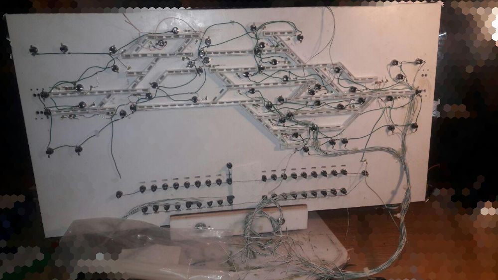

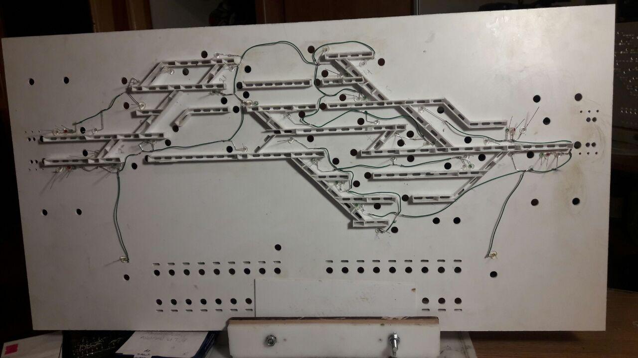

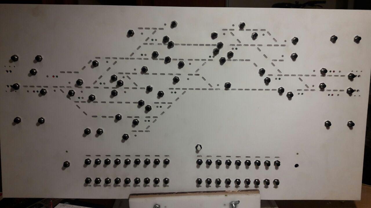

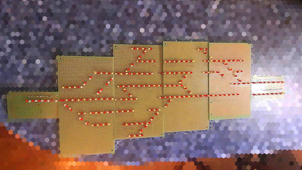

По пульту полностью пришлось перепаять светодиоды, теперь сделал их на платах.

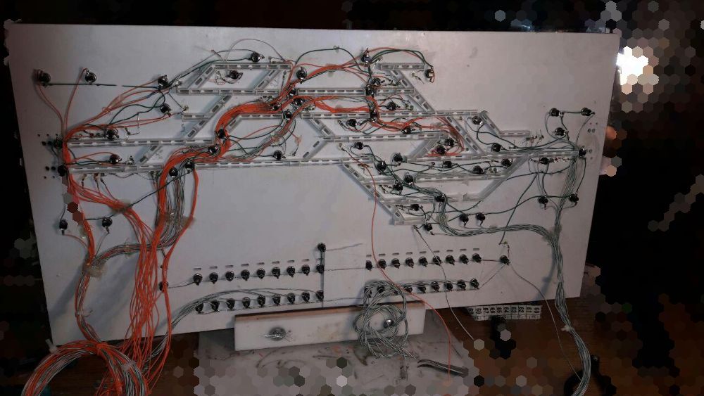

После того как перепаял светодиоды, начал паять провода) вышло около 30-40 метров провода.
Вскоре лицевая сторона обвиснет всякими шилдиками со всякими надписями.

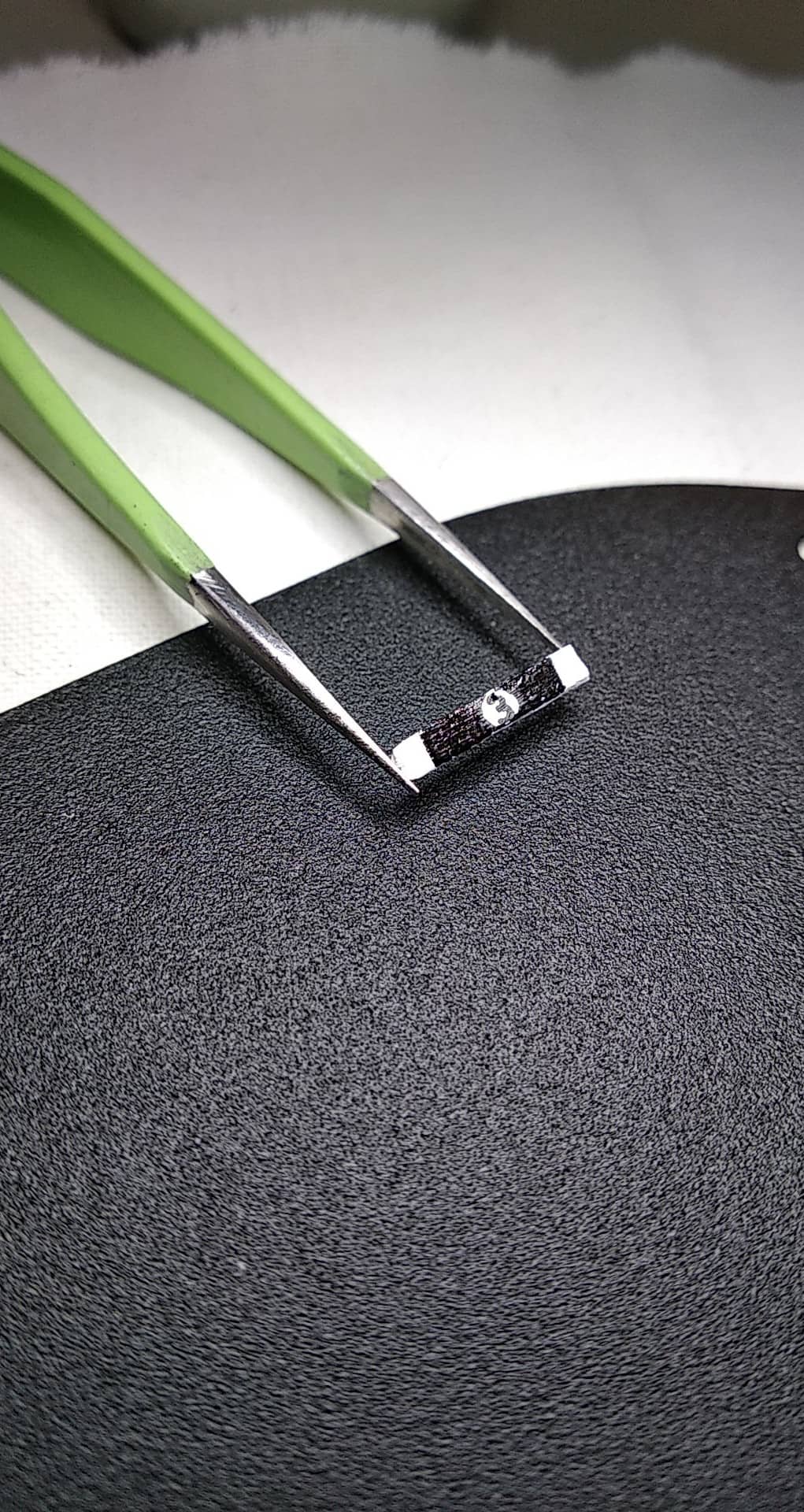

И параллельно друг занимается всякими интересными мелочами для макета)
к примеру вот)

TCHMI писав:к примеру вот)
Эээ... а расскажите для незнакомых с электроникой, что это, собственно?

Muton писав: Эээ... а расскажите для незнакомых с электроникой, что это, собственно?
пинцет с куском шпалы ;)

Повідомлення wildTarik »
Відбійний брус на стрілочний перевід.

Повідомлення 4erep_pashka »
Это не просто отбойный :!: брус :) это деревянный, расписанный вручную брус :) Бодька! жду не дождусь, когда по этой станции и идеальным стыкам будет шелестеть ПС ;) давай-давай ;)

Re: Станция Носовка
С реальным пультом управления конечно мощно жжоте! :shock: :shock: :shock:
Я бы не осилил...

Повідомлення d_oleg82 »
Я честно говоря в шоке от пульта! А можно рассказать про электронную начинку. Как это собственно будет управляться?
И если можно бросте ссылку как работает настоящий пульт.

Повідомлення TCHMI »
d_oleg82 писав:Я честно говоря в шоке от пульта! А можно рассказать про электронную начинку. Как это собственно будет управляться?
Спасибо.
Под макетом будет стоять две ардуины и одна пульте. Макетные ардуины отвечают за перевод стрелок и принимают сигналы с токовых датчиков ( отслеживание поезда на определенной секции (участке) макета), в свою очередь обработав этот сигнал отправляют его на ардуину, которая находиться в пульте. Пультовая ардуина отвечает за полностью всю индикацию на пульте и положения кнопок, и подает команды на ардуины под макетные для превода стрелок. Для размножения входов и выходов ардуин используется элементы логики 74НС595 и 74НС165
Вся реализация функционала как на настоящем пульте будет происходить в виде программы.
