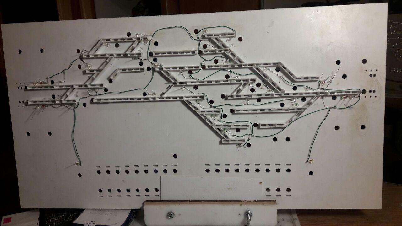

Медленно, но верно! Со скоростью раненой улитки продвигаемся к финишу одного из этапов :D
Почти закончили укладку путей на станции, осталось уложить полтора модуля.
По пульту полностью пришлось перепаять светодиоды, теперь сделал их на платах.
После того как перепаял светодиоды, начал паять провода) вышло около 30-40 метров провода.
Вскоре лицевая сторона обвиснет всякими шилдиками со всякими надписями.
Ну и немного процесса пайки пульта.

Re: Станция Носовка
С реальным пультом управления конечно мощно жжоте! :shock: :shock: :shock:
Я бы не осилил...

Я честно говоря в шоке от пульта! А можно рассказать про электронную начинку. Как это собственно будет управляться?
И если можно бросте ссылку как работает настоящий пульт.
Спасибо.

d_oleg82 писав:Я честно говоря в шоке от пульта! А можно рассказать про электронную начинку. Как это собственно будет управляться?
Спасибо.
Под макетом будет стоять две ардуины и одна пульте. Макетные ардуины отвечают за перевод стрелок и принимают сигналы с токовых датчиков ( отслеживание поезда на определенной секции (участке) макета), в свою очередь обработав этот сигнал отправляют его на ардуину, которая находиться в пульте. Пультовая ардуина отвечает за полностью всю индикацию на пульте и положения кнопок, и подает команды на ардуины под макетные для превода стрелок. Для размножения входов и выходов ардуин используется элементы логики 74НС595 и 74НС165
Вся реализация функционала как на настоящем пульте будет происходить в виде программы.
http://scbist.com/samouchitel-dsp/43560 ... eniya.html
Вот хорошее видео про пульт и профессию ДСП( Дежурный по станции)
https://www.youtube.com/watch?v=SCgk1XqSm2s
Но в данном случае у меня пульт более древний чем на видео :D :D :D
