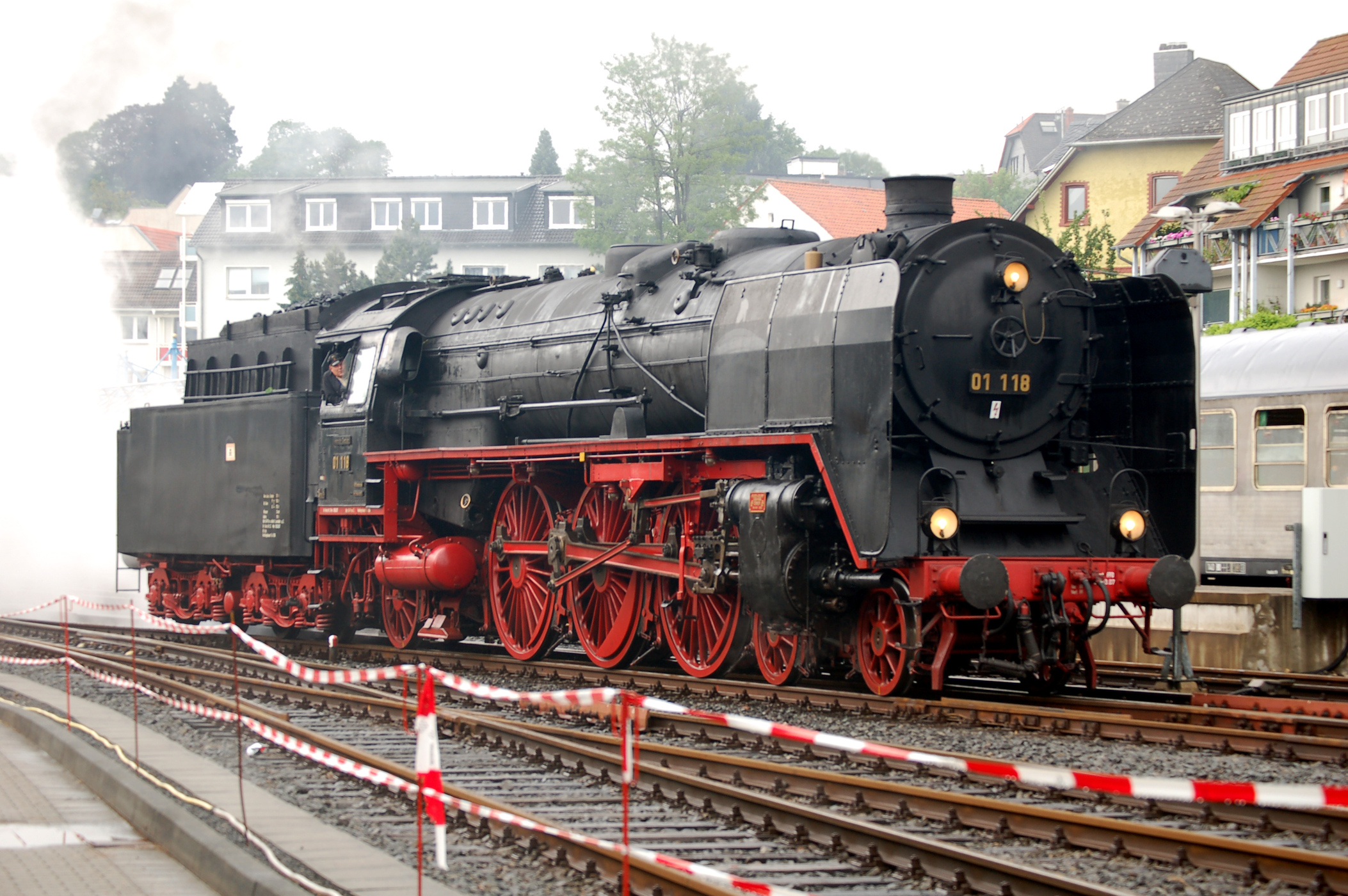

Прототип

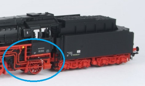

Это реконструированный Br 01 - паровоз для тяжелых пассажирских поездов, вождения экспрессов. При реконструкции машине заменяли котел и ставили ряд дополнительного оборудования. Если поглядеть на исходник, то видно, что от него мало осталось (кроме тендера и колесной формулы):
Сравните это фото с картинками выше. Реконструкция прошла успешно - официальная дата "выхода на пенсию" аж 1991 год. А на фото и видео данный паровоз попадается с поездами вплоть до середины 90-х.

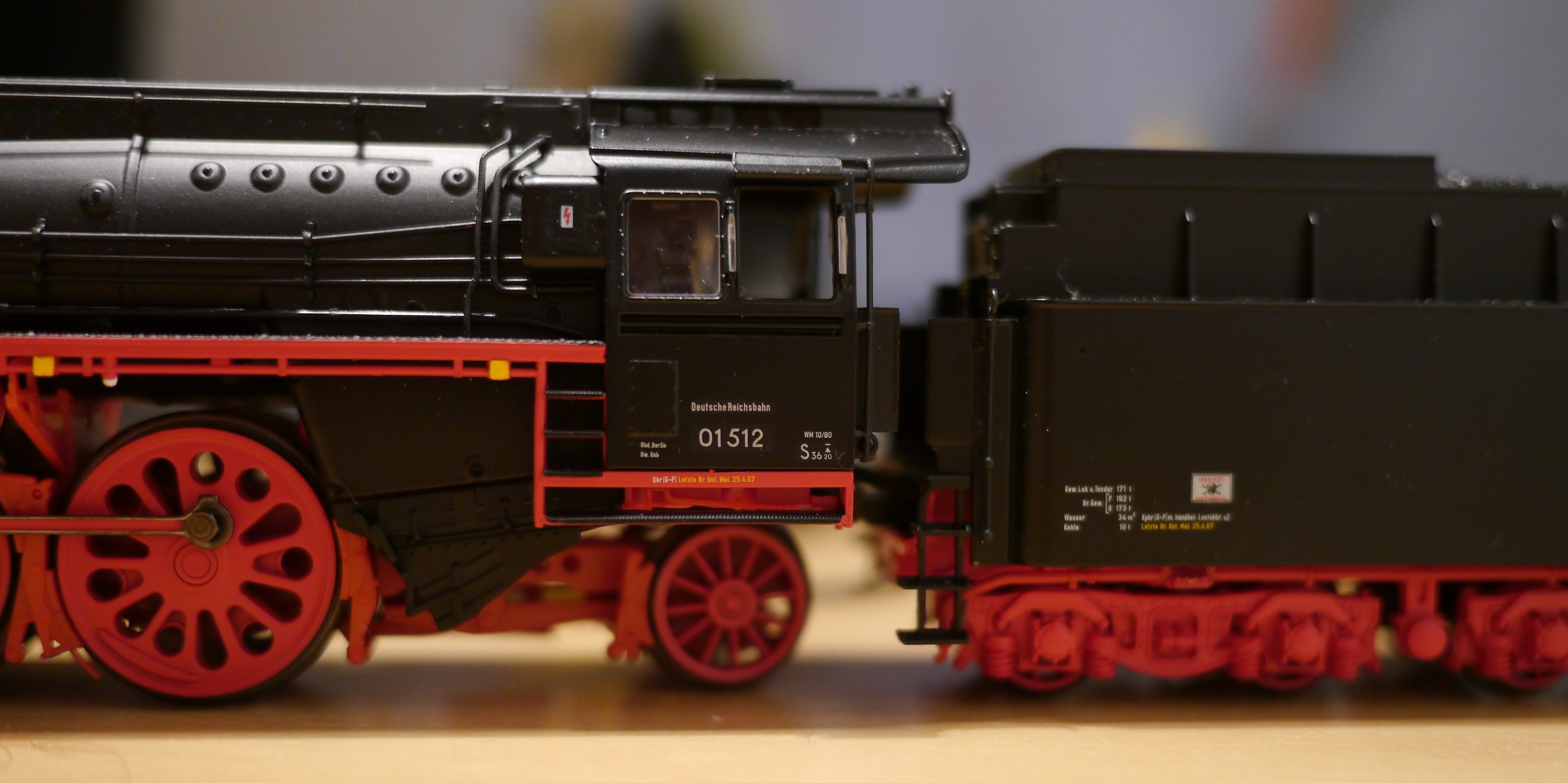

Особенности 01.5 от TRIX

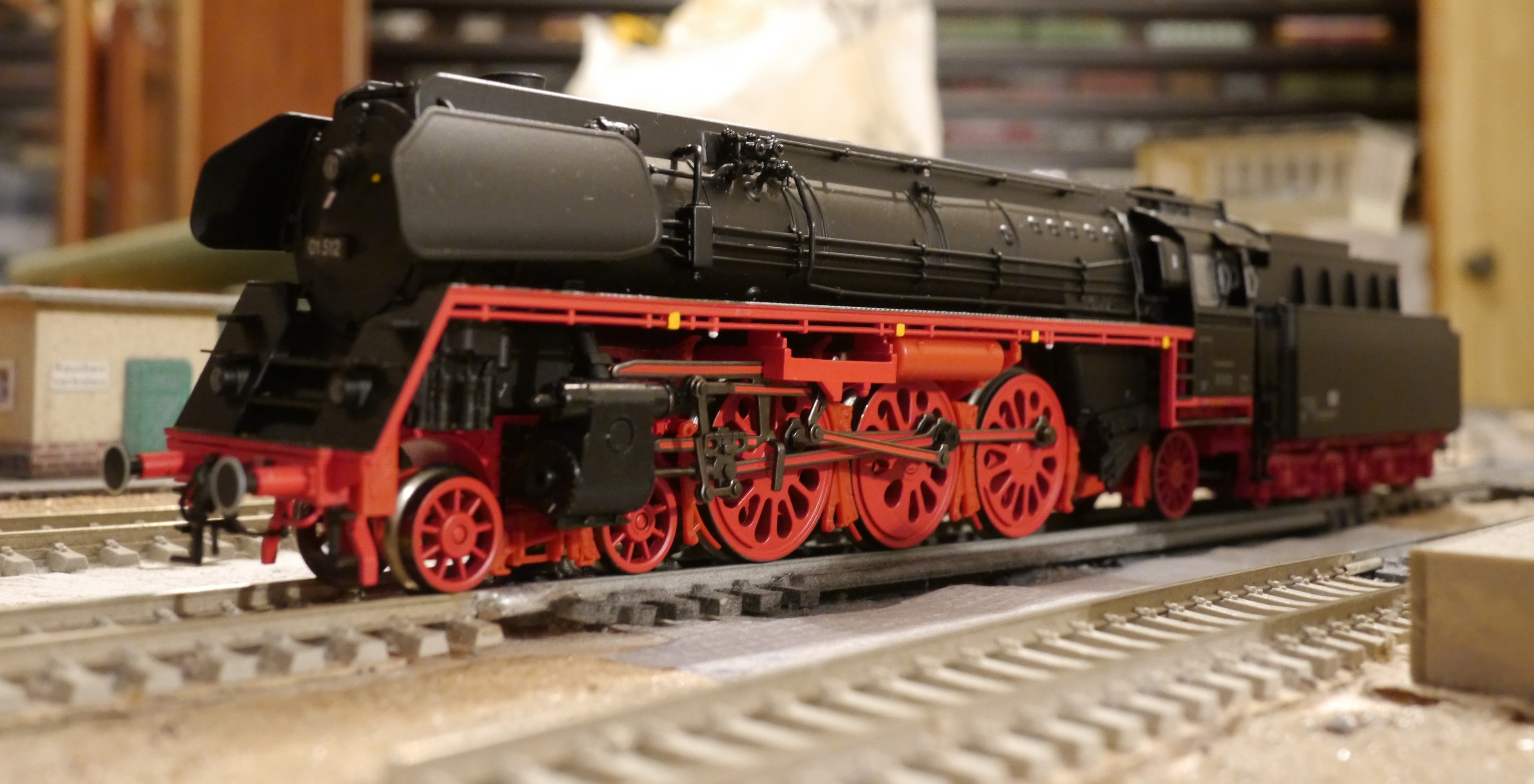

Мне очень понравилось, что большинство деталей выполнено из металла, а привод находится в самом паровозе. При этом поручни, генератор и прочие мелкие элементы выполнены накладными деталями, а не отлиты вместе с корпусом (то, за что иногда ругают TRIX / "Марклин").

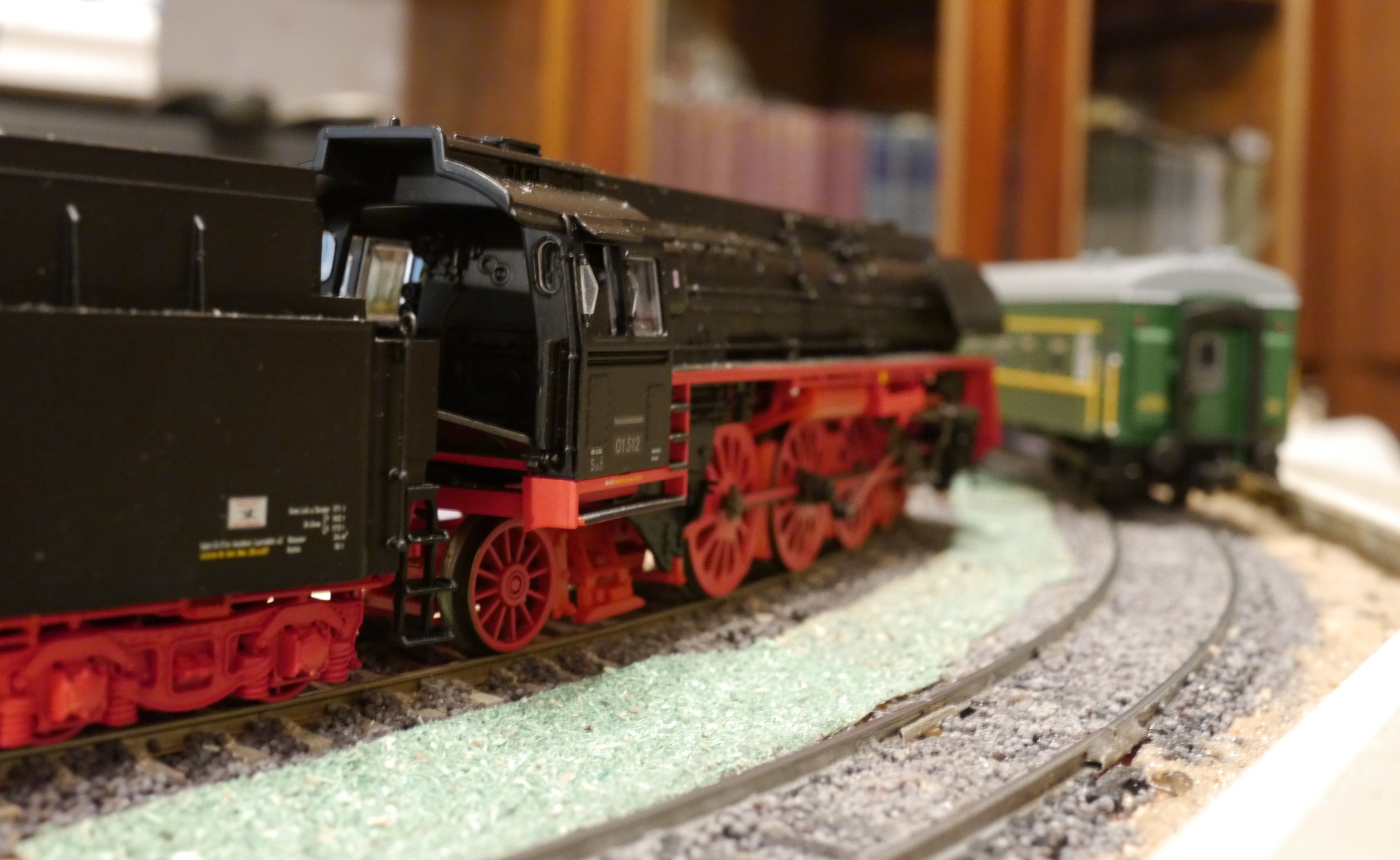

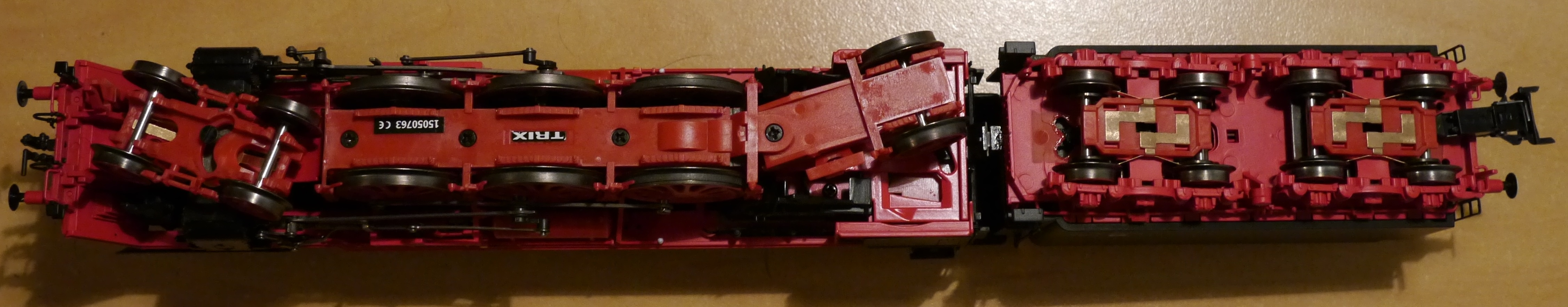

Ходовая часть:

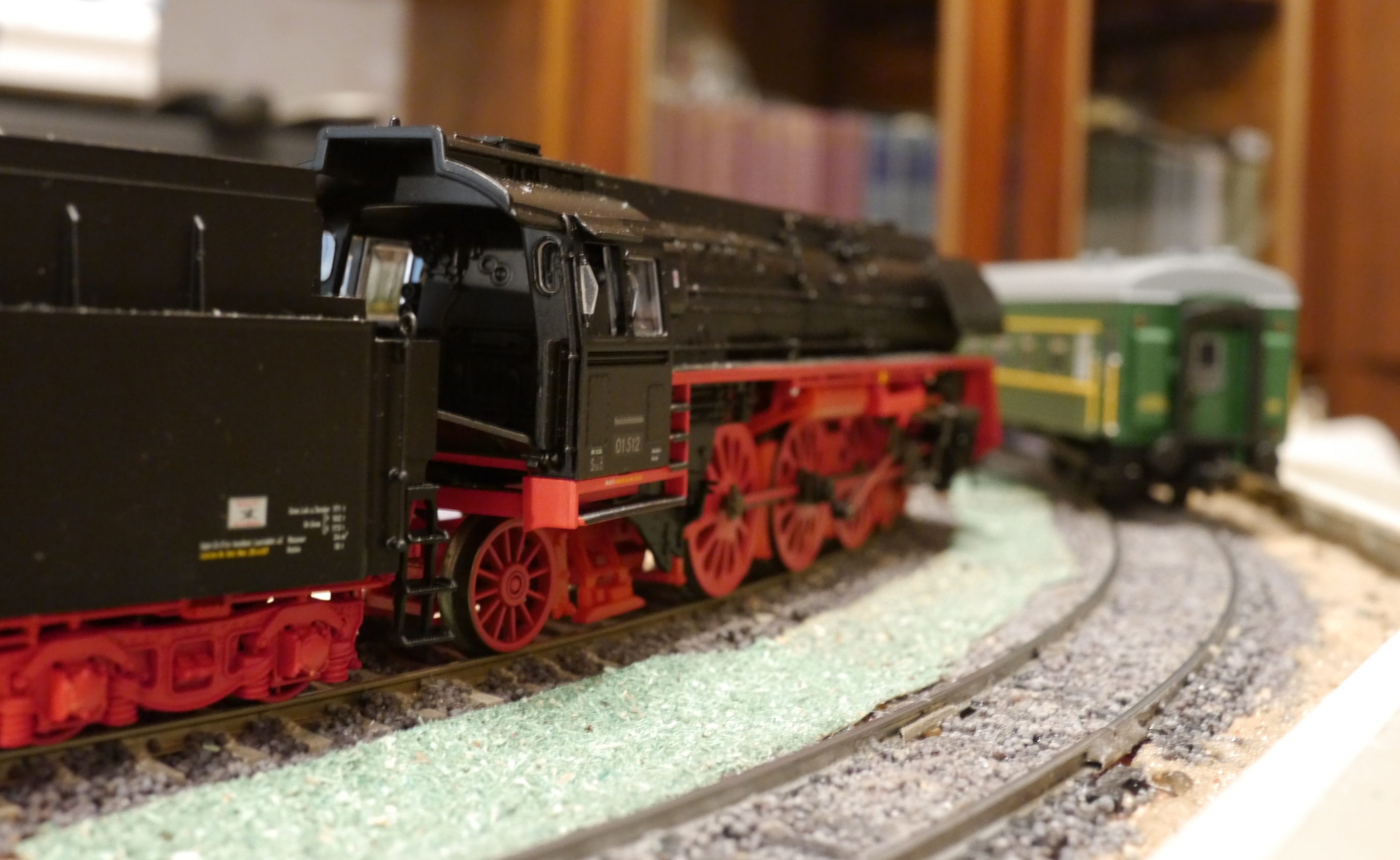

Бегунки подпружинены и имеют свободный ход в обе стороны и вверх/вниз. Среднее ведущие колесо также может свободно "выбегать" на несколько миллиметров влево-вправо. Как и думалось, модель отлично себя ведет в малых радиусах, а также на стрелках и S-образных кривых. Не было обнаружено ни затрудненного движения, ни шума. К сожалению, сегодня не могу снять видео - SD-карта старого образца не дружит с фотоаппаратом :?. Потому поверьте пока что на слово :) Хотя есть и фото на внутреннем радиусе, а там фактически R1:

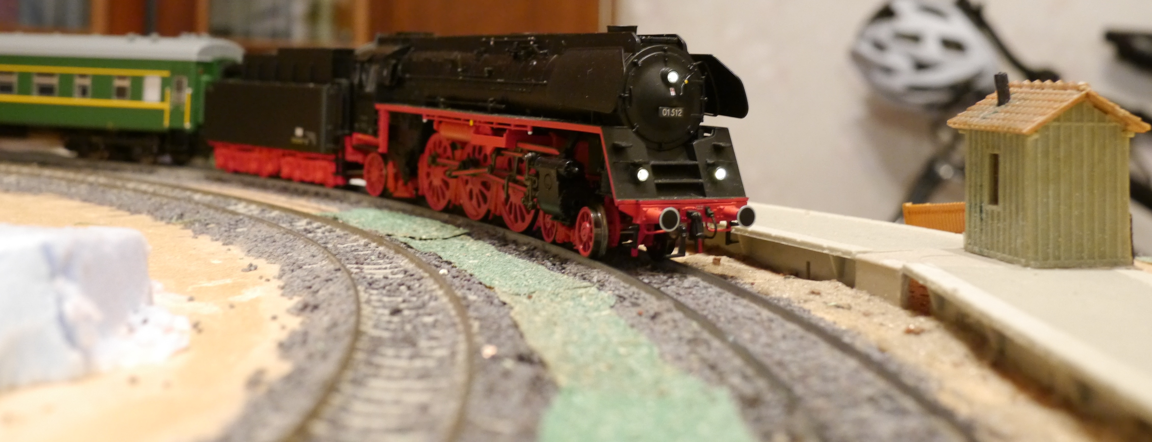

Оценить крутизну внутреннего радиуса можно по этой картинке:
Кстати, обратите внимание: на фото у локомотива горят буферные фонари. Снято не в движении: они ярко загораются сразу после подачи питания (напоминаю, что "цифры" у меня нет). При подаче чуть большего тока паровоз очень плавно и бесшумно тронется с места.

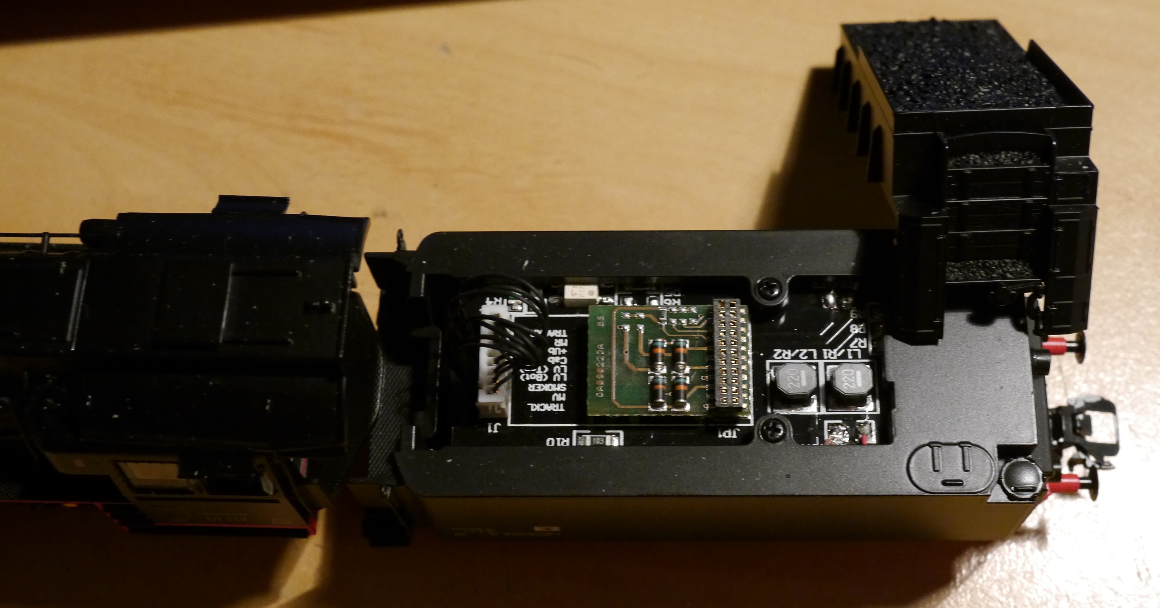

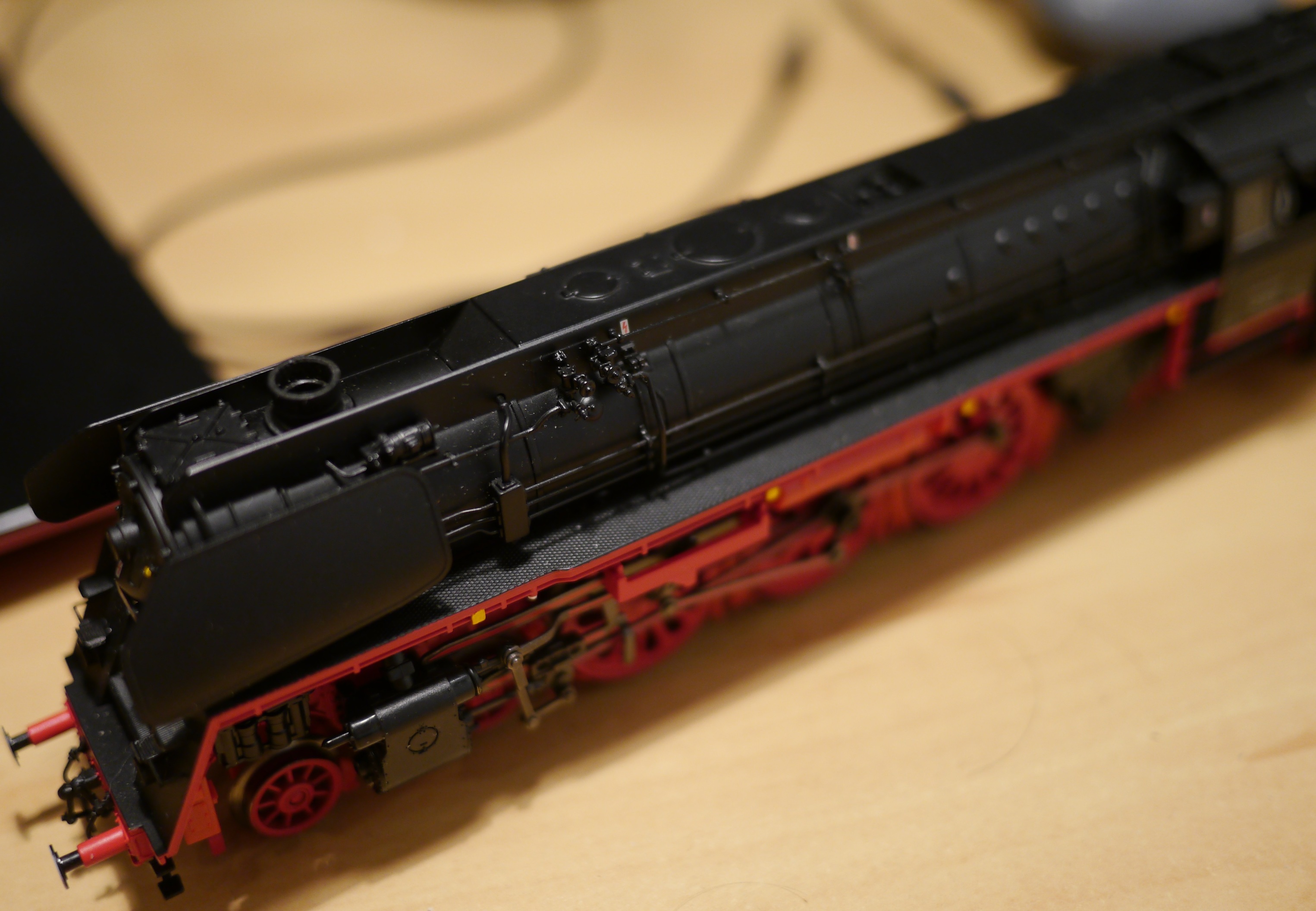

Также хочу отметить продуманную конструкцию в плане обслуживания. Например, не надо разбирать паровоз до винтика, чтобы вставить декодер. Достаточно снять угольный бункер (на защелках), чтобы получить доступ к плате:

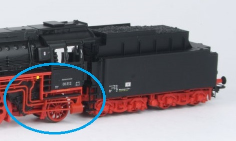

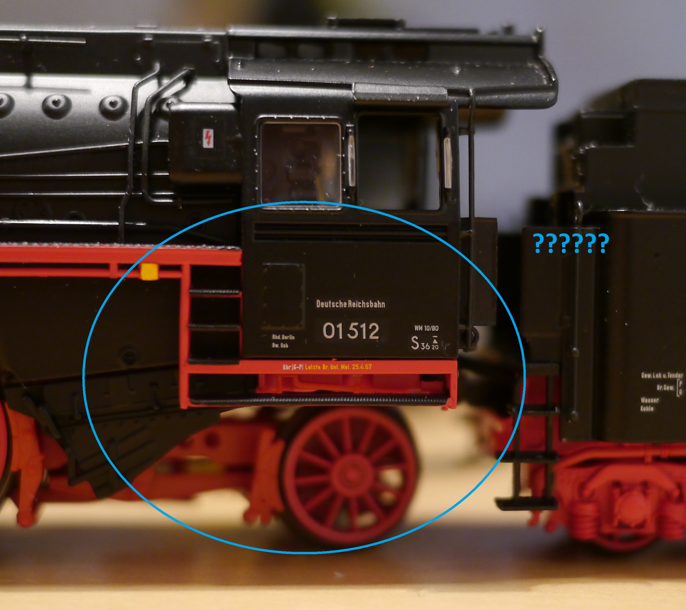

Есть и немного дегтя. Почему-то на модели отсутствует часть тормозного оборудования. При этом на некоторых фото по артикулу 22905 есть паровозы, у которых оно установлено, а на некоторых - нет!
При этом никаких креплений на своем паровозе я не обнаружил. Есть мнение, что наличие/отсутствие этих деталей зависит от периода выпуска моделей (на ранних - отсутствуют). Игорь вложил бонусом в коробку нужные детали от другого производителя, но до обзора я их не устанавливал.

П.С. Может кому пригодится - для ранних вариантов данной модели (без тормозных шлангов) идеально подходят оные от Роко. Каталожный номер детали выложу позже.
