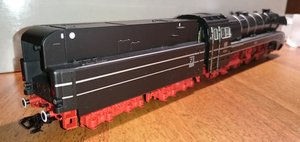

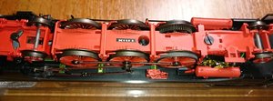

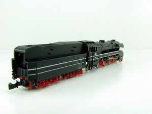

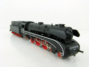

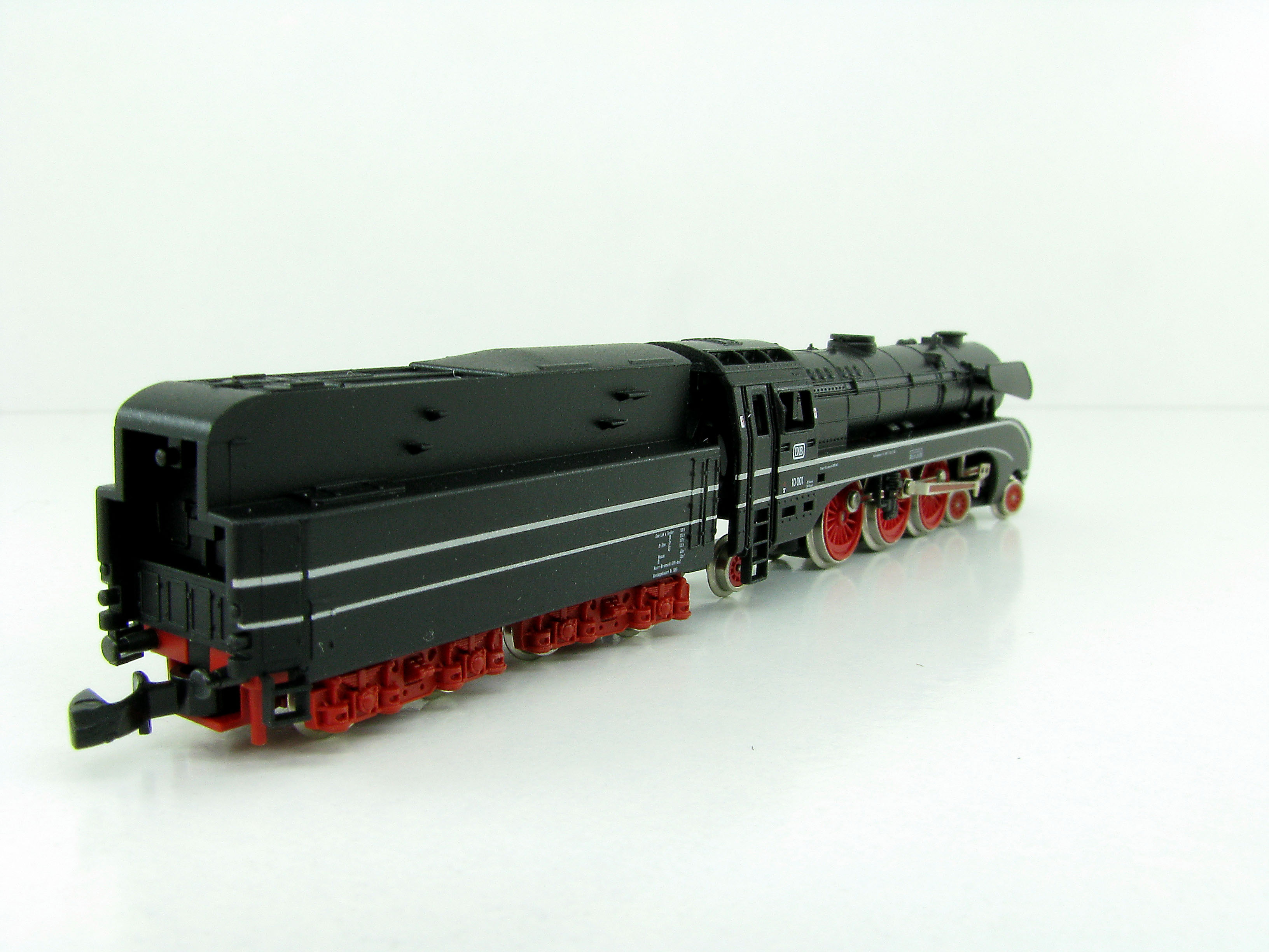

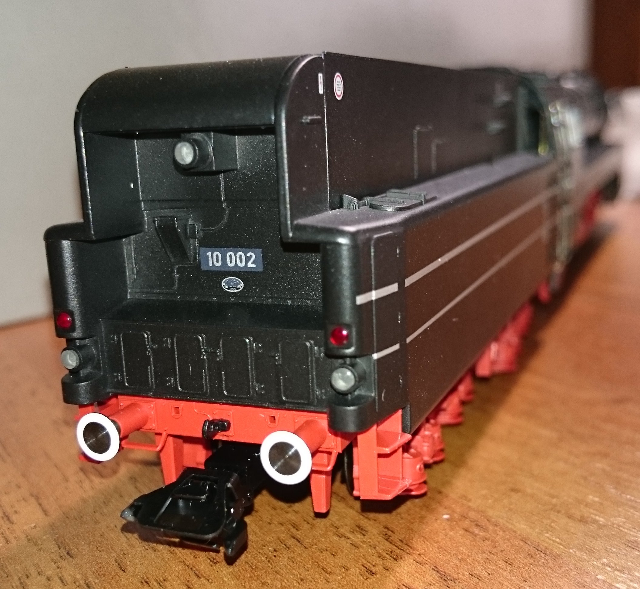

Не так давно обзавелся долгожданным пополнением в коллекции - BR10 002 от TRIX.
Искал имеено вариант от Трикса из-за большого кол-ва элементов корпуса из металла и намного более живучей ходовой нежели у аналогичных от Роко или Риваросси.

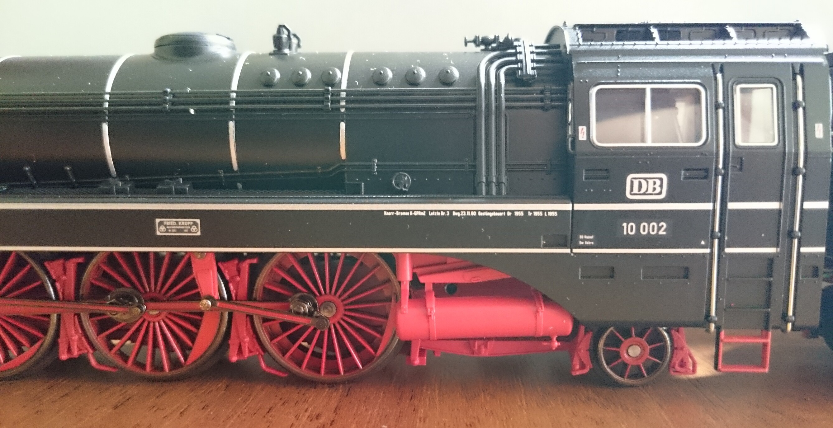

Как уже сказал - много элементов корпуса сделано из металла, а именно - рама паровоза, котел и будка машиниста, юбка обтекателя и основной корпус тендера.

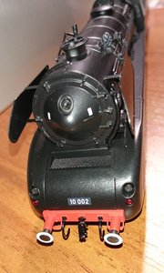

Модель очень хорошо детализирована. Однако красные огни выполнены лишь декоративными - подсветки в них нет.
Головной свет очень сочный. Также на модели есть подсветка экипажной части и есть возможность установки дымогенератора. Модель оборудована разъёмом MTC21 для оцифровки модели и 24мм гнездом под динамик.

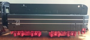

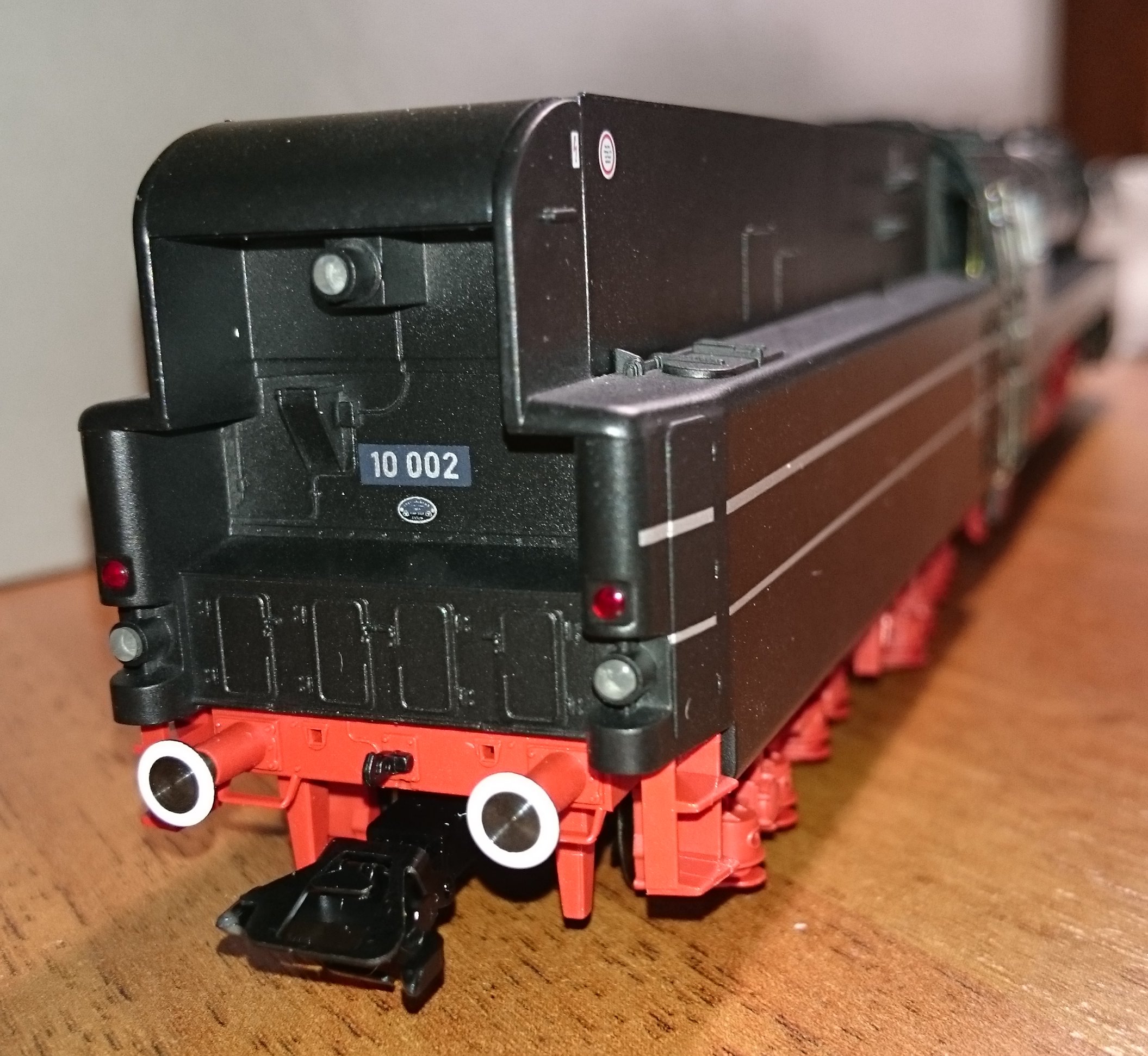

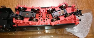

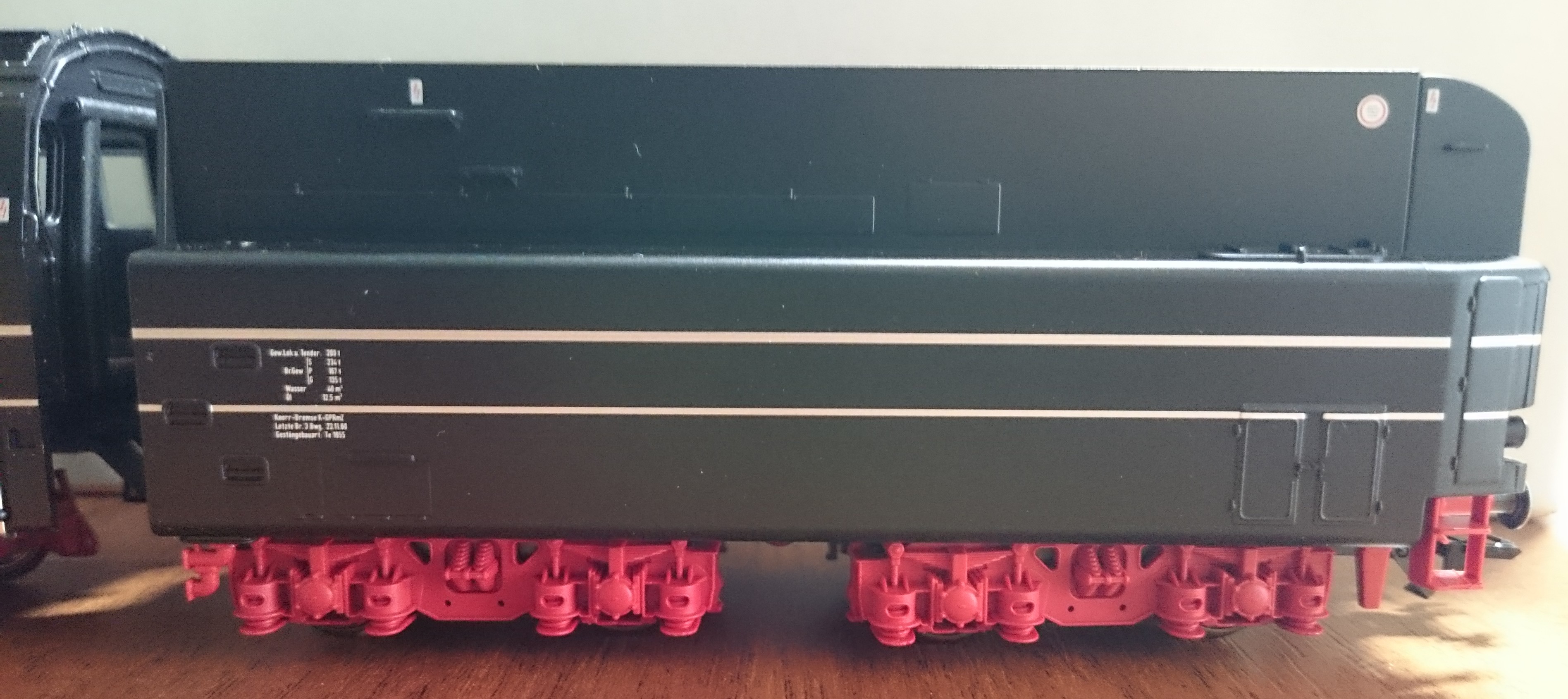

Тележки тендера поворачиваются, как и должно быть. Лично меня немного раздражает, когда 4-х осные тележечные тендеры выполнены в моделях жесткими рамами :evil: Этим грешат многие производители, поэтому приходится мириться...
Паровоз с тендером соединен хитрой сцепкой, при чем со стороны тендера установлена обычная шахта НЕМ. Интересность сцепки паровоза состоит в двухпозиционности - самое ближнее положение (витринный вариант или кривые малого радиуса) и второе положение, в котором паровоз без проблем входит в Р2.
Мотор установлен в самом паровозе и приводит в движение последнюю ось. Все шестерни локомотива также металлические.
Сам мотор классического для Марклин/Трикс типа, но с современным 5-полюсным якорем.
Ход очень плавный и впечатляющий, учитывая вес модели.
При первом запуске была достаточно шумной. Но после 10 минут пробега шум значительно снизился и сейчас слышно лишь небольшое потрескивание металлических шестеренок.
Модель будет оцифровываться, поэтом продолжение следует...

Воистинну роскошный лок. :o Выглядит солидно и как воронёный.Масса наверно
тоже будь здоров,с учетом резинок тяга интересно как?Сцепка меж тендером
как то не внушает доверия.Как меняются положения сцепления? :?

Масса у него солидная, да и длина тоже - взять одной рукой как обычно за тендер и лок не получится. Таскаю только обеими руками 8-)
На рельсы ставлю тоже с использованием постановщика (Это первая модель, для которой я его использовал :lol: ).
Сцепка по виду, действительно, выглядит не особо...
Положение сцепления меняется оч просто - как сцепку вытягиваешь из шахты НЕМ, только тут есть еще промежуточное положение.

Клас! Там підсвічування коліс на паровозі зроблено? Чи мені придумалось?
Been thanked: 3652 times
Re: Обзор BR10 002 от TRIX
Да,точно!Даёшь видео!И шоб с подсветкой колес. 8-)
