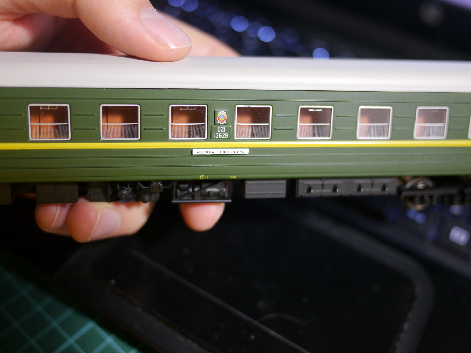

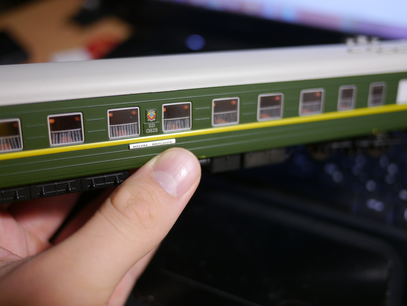

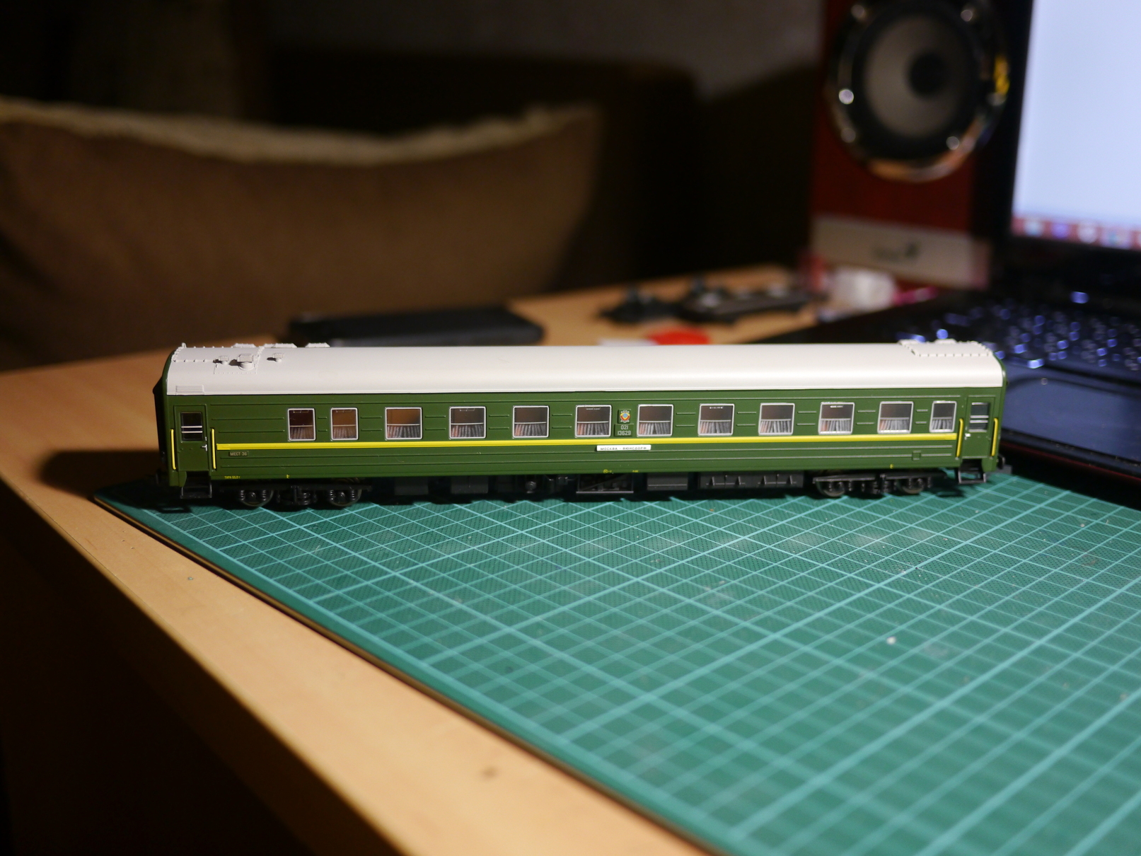

Мой экземпляр:
Предмет особой гордости - надпись "Москва - Вюнсдорф" :) Поезд ходил в ГДР, по сути для нужд служащих в ГСВГ (группе советских войск в Германии).
Вагон можно катать с любимыми локомотивами ГДР, а это несомненный (для меня) позитив:
В целом, вагон очень неплохо детализирован. В окна видно салон, причем цвет пластика не какого-то непонятного оттенка, а вполне "натюр продукт" :) Собственно, как и цвет самого вагона (в отличие от капустно-зеленых "Евротрейн").

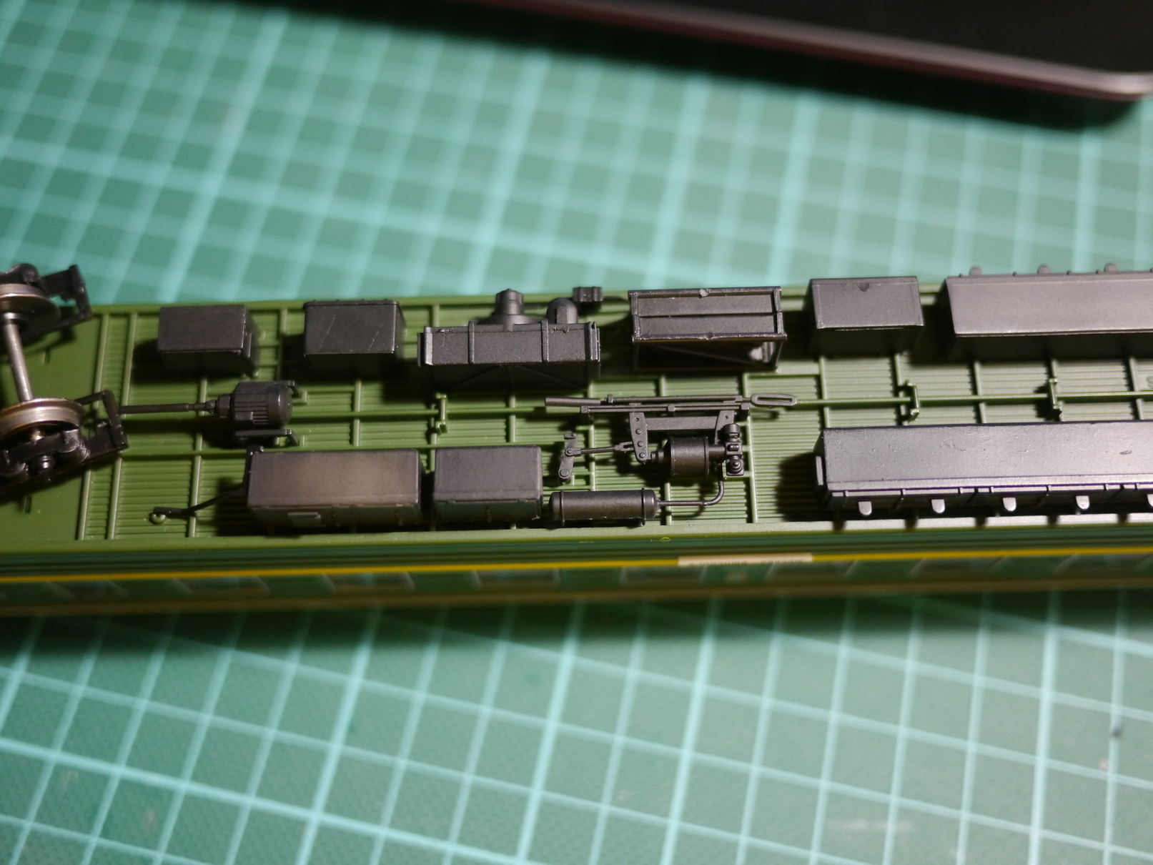

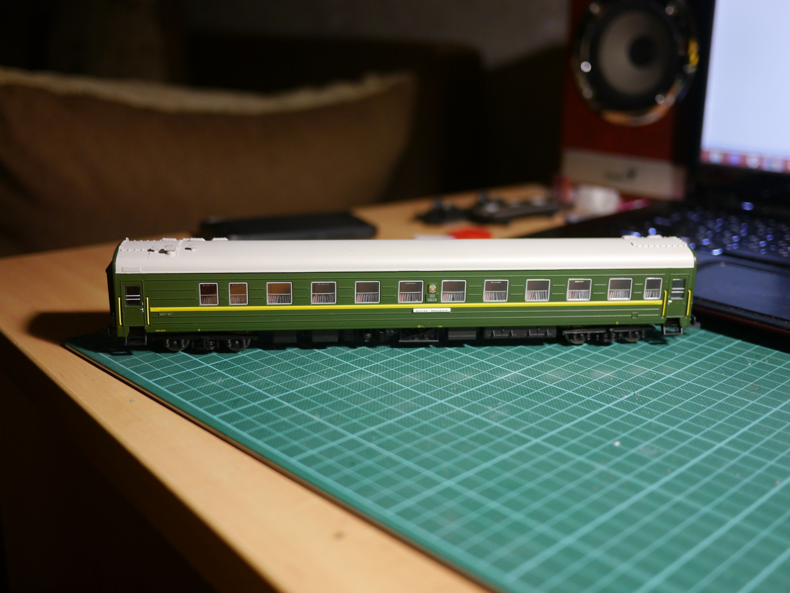

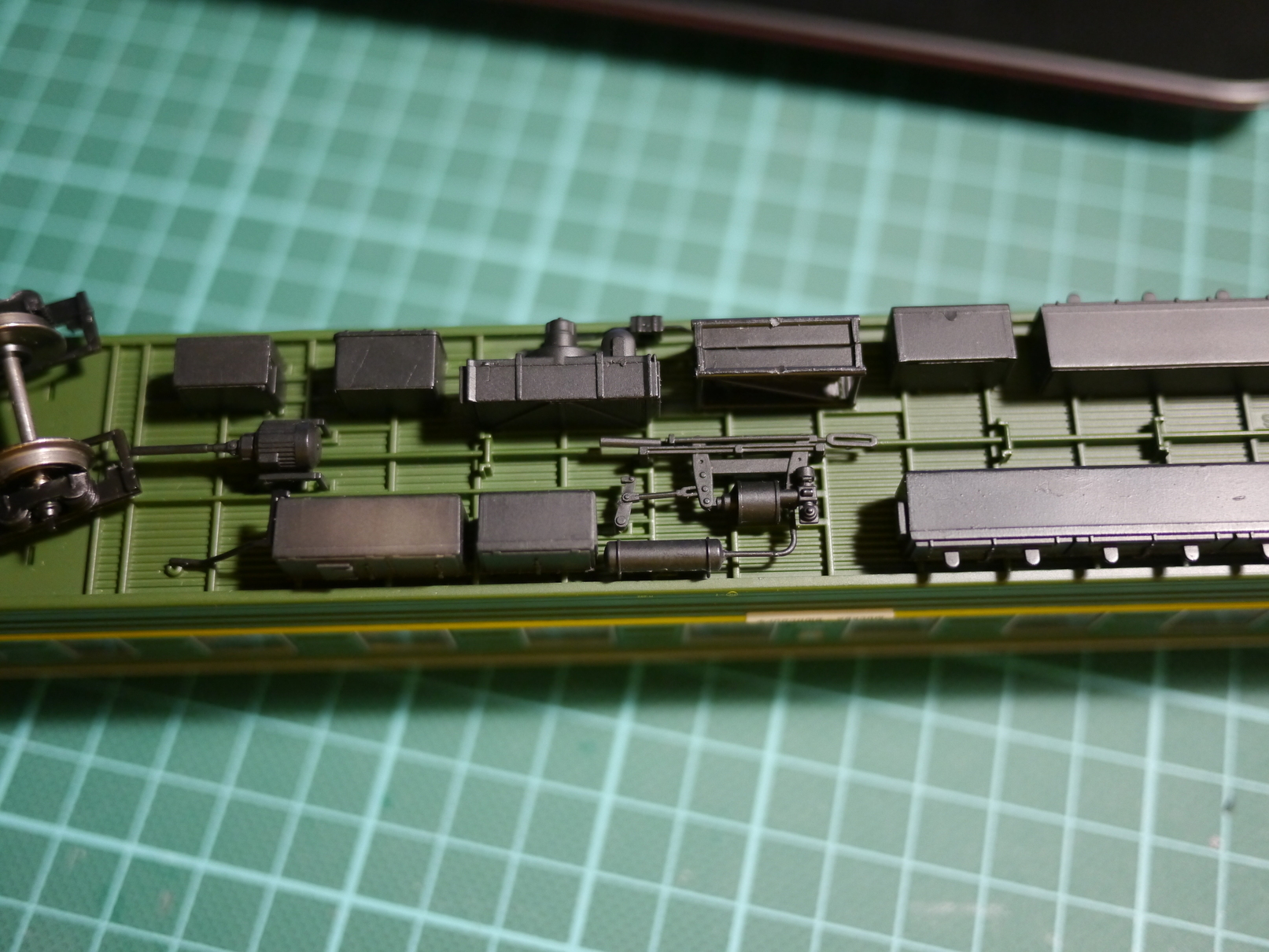

Подвагонное:
В общем, на вид все очень и очень гуд! А теперь начнем писать матюки :twisted:
1) "Херис" не стал устанавливать поручни возле дверей. Они лежали в аккуратно запечатанном кулечке. При том, что больше никаких накладных к вагону не предполагалось. Когда начал их ставить - оказалось, что отверстия уже, чем нужно. И без рассверливания не обойтись. В общем, я в недоумении.
2) Еще большее недоумение вызвали тормозные колодки. Производитель исполнил их отдельной деталью (все 4 колодки одной колесной пары соединены в одну ажурную конструкцию, подклеиваемую к телеге). При фактически каждой постановке на рельсы (когда пальцами касаешься телеги вагона) они вылетали из своих посадочных мест. Наверное, можно было их добротно посадить на клей... но когда во время покатушек вагон стал "на дыбы" из-за вылетевшей на ходу колодки (эдакий "стоп-кран"), я их нафик снял. От греха подальше.
3) Бодрости при катании также добавляет подклинивание динамического механизма НЕМ-шахты. Происходит нечасто, но сам факт. И судя по всему, это не косяк конкретно моей модели - от другого хозяина такого же "Хериса" слышал "теплые" слова в адрес производителя.
4) На ходу отвалилась подножка. Отдыхает где-то у Stinky на макете :lol: Видимо, была приклеена так же "прочно", как и колодки...
В общем, вагон вызывает неоднозначные чувства. С одной стороны, красиво сделанная модель. С другой стороны - описанные выше косяки. А цена в два раза выше, чем на тот же советский РИЦ от "Заксенмоделс", который идеально бегает по макету, а выглядит не особо хуже.
Если есть выбор между "Евротрейн" и "Херисом", а надпись "Москва - Вюнсдорф" не столь сакральна, как для Вити :lol: , то наверное "ЕТ" будет лучше. Я не слышал нареканий на них. Надеюсь, кто-то выложит на форум обзор (или я обзаведусь наконец-то экземпляром).

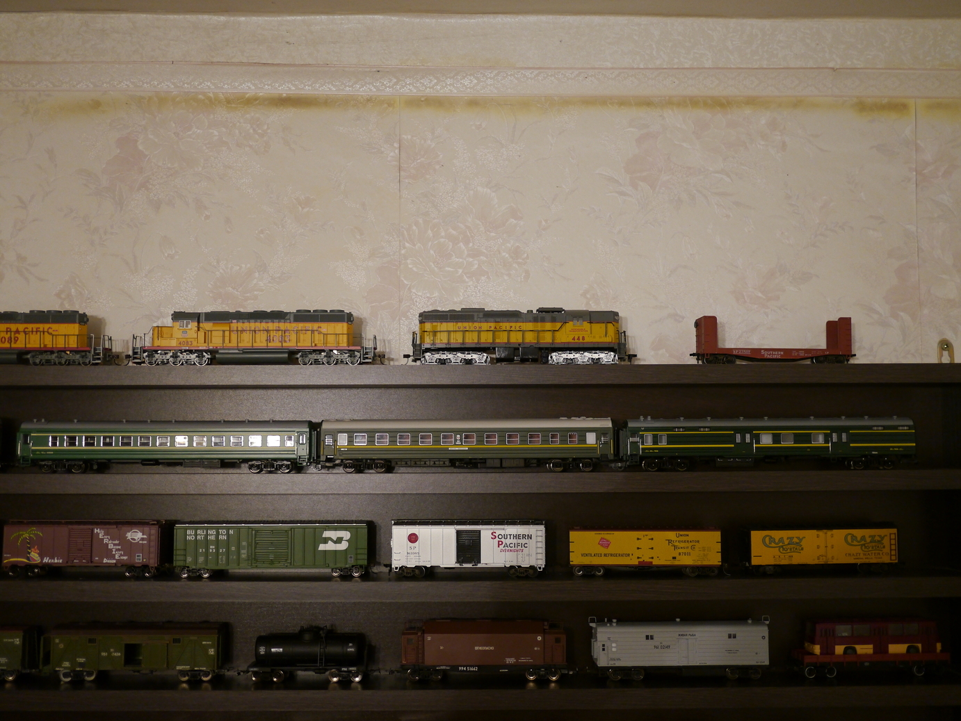

С другой стороны, все поправимо ;) Вагоном я все равно доволен. Вот так он смотрится на полке с "китайцами":

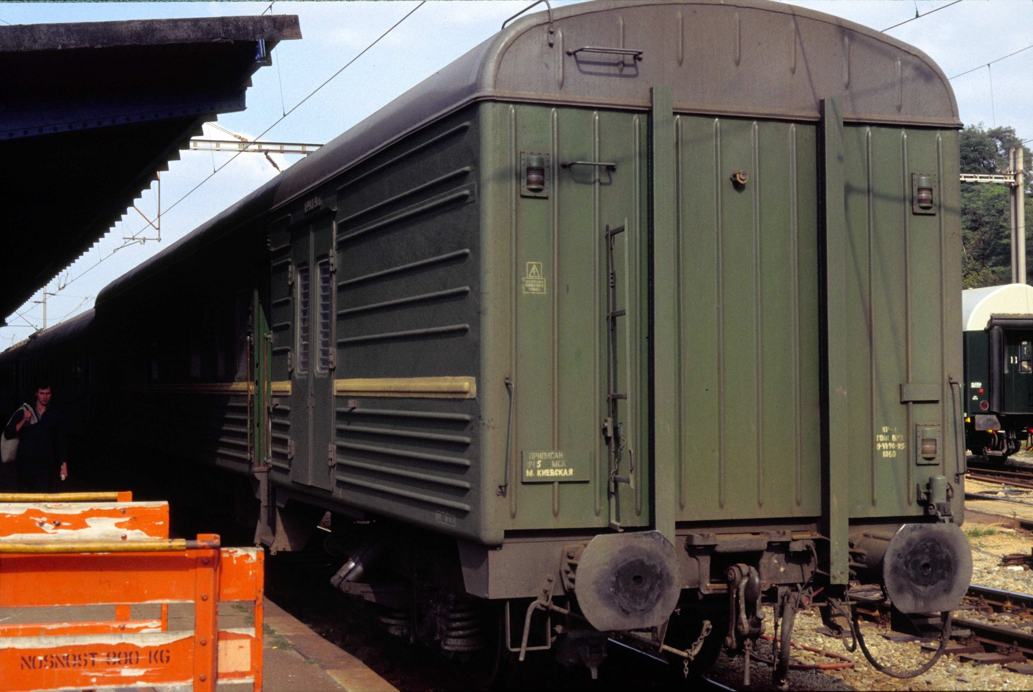

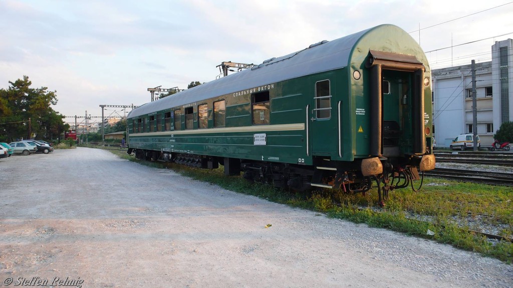

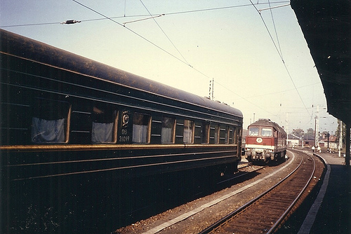

Навскидку то, чего "не было":
ALFER
Повідомлень: 45
Имя: Валерий
Звідки: Харків
Has thanked: 13 times
Been thanked: 11 times
Re: ЦМВ советских железных дорог от Heris
Повідомлення ALFER »
Muton писав: ↑
14 липня 2022, 17:41
Интересно было бы узнать, на чем базируется Ваша уверенность.
Речь же за поезд Москва - Вюнздорф. А на предоставленых вами фото не он
Has thanked: 1203 times
ALFER писав: ↑
14 липня 2022, 18:16
Я понял текст вопроса так: можно ли советский "аммендорф" катать с немецкими вагонами? Они же не только в Вюнсдорф ходили. skywoker1 пускай уточнит :)

Muton писав: ↑
Ну, если быть точным, то "Аммендорфы" только на фото с паровозом. На остальных РИЦы. ;)
Has thanked: 1655 times
Been thanked: 3651 times
Captain писав: ↑
15 липня 2022, 13:26
Muton писав: ↑
Я думаю можно банально научиться пользоваться гуглом. Там достаточно фото амендорфов и вюнсдорфов в разных позах, с набитыми купе Иванами. 8-) Даже есть описание сколько раз в неделю ходил поезд.
Captain писав: ↑

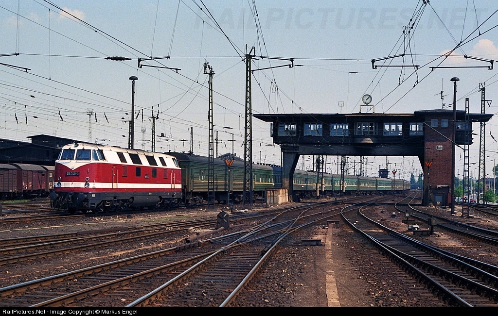

Окей) Вот еще:

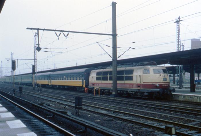

Если таки пользоваться поиском, то можно найти довольно интересные фотки. К примеру, 103-й с "аммендорфами":

Подскажите, желто-синий вагон на последнем фото, это тоже МПС СССР?
