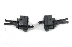

Ну а начать хотел бы с невиданных мною ранее сцепок от Liliput - L939104
- Liliput - L939104
Лично еще их не щупал, но на вид и по геометрии весьма ничего

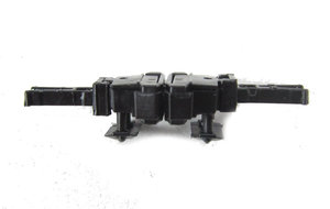

Продолжу не менее интересными (особенно для современных скоростных поездов, метро и подобных электровагонов) сцепками Шарфенберга, любезно прозводимые концерном Hornby:
Фото сцепленных (вид сбоку) и расцепленных (вид снизу):
- Hornby HC8040
- Hornby HC8040
Для электричек Siemens (Velaro, Desiro и пр.), ИМХО копийнее уже некуда

Спасибо!Невидел доселе подобное.
Лилипут типа "накидной гачок"...

Liliput явно позаимствовал идею у Tillig-а

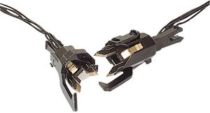

Еще пара кошмарчиков.
- Stromübertragende Kupplung Sk-4 10er Se

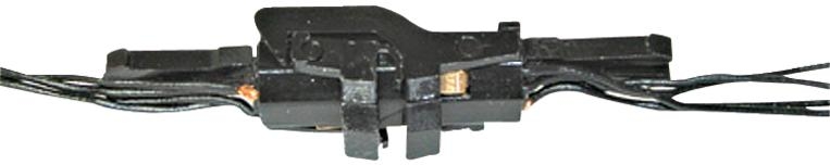

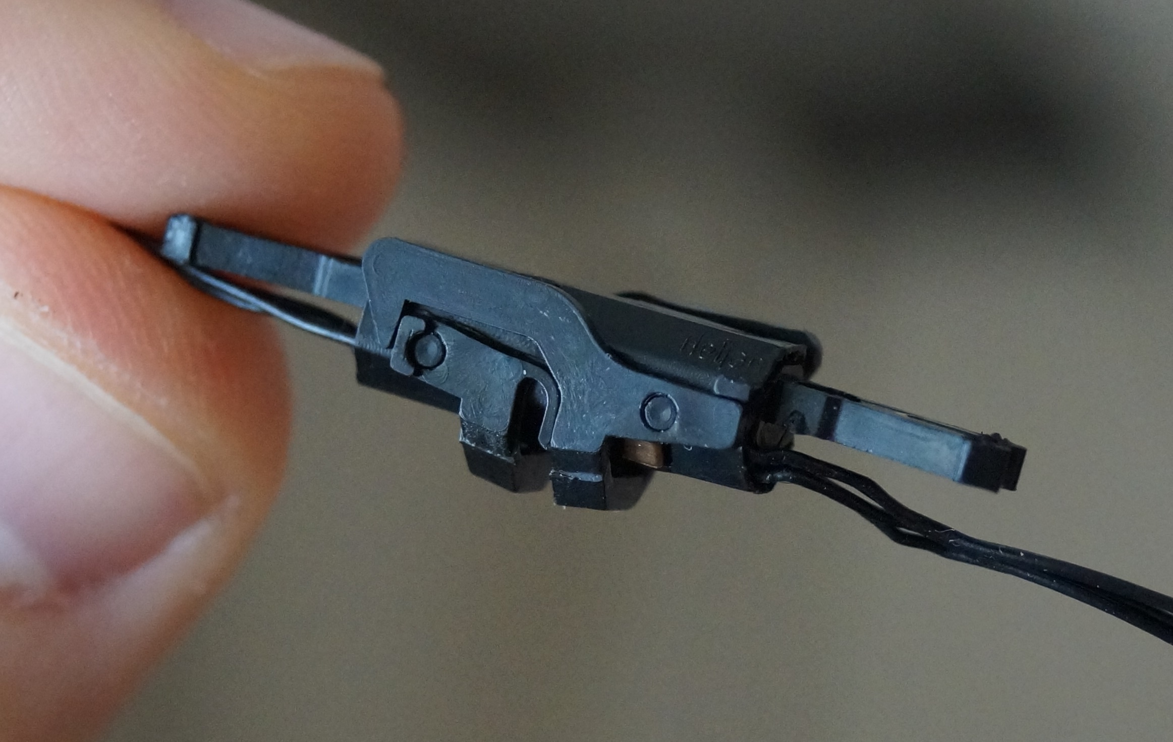

Весьма неплохие сцепки, между прочим.
В отличие от 4-х контакных собратьев, которые сцеплятся легко (или относительно легко), а потом с большими трудностями расцепляются - эти отлично работают в обоих направлениях и даже с расцепителями! Имя сему чуду - Viessmann 5071:

Согласен - они выглядят хорошо, но для Shuttle-train-ов именно эти идеальный вариант!
В результате имеешь:
1. Полностью нормально расцепляемые вагоны
2. Управление светом даже в хвостовом вагоне из локомотива
3. Возможность сделать идеальный токосъём со всех колес поезда
Re: Сцепки для Н0
Додано: 05 березня 2018, 12:43
T-1000 писав: Должно быть прототипично
Ну, для себя решил, что одну "морду" локомотива делаю с относительно прототипичной имитацией СА3, а на второй оставляю "корявую" сцепку. Катать-то как иначе?
T-1000 писав: Ерунда а не сцепки.
Я не фанат всех этих электронно-цифровых приблуд, но вообще подумай: когда у тебя двухсекционный локомотив (тот же 2М62), было бы неплохо обеспечить стабильный токосъем в оба тепловоза. Очень весело, когда одна секция шлифует рельсы, потому что вторая заглохла на стрелке. Короче, я бы шашкой не махал сходу...
