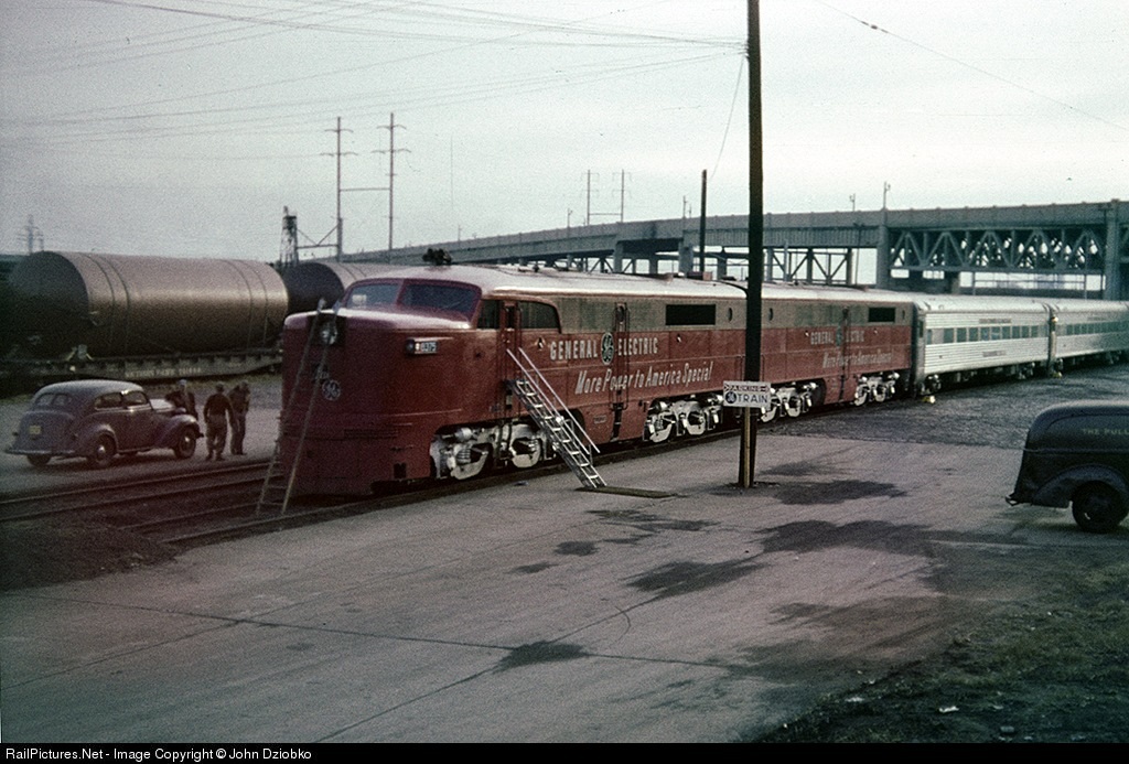

На фото - первая, демонстрационная машина - совместный проект ALCO и GE. Головная секция (РА) - кабинная, за ней бустер без кабины (РВ). Однако с учетом американской специфики, я все-таки воспринимаю такой сцеп как два тепловоза, а не один. Дело в том, что фактически ВСЕ американские тепловозы могут работать по СМЕ. И в 50-х - 60-х можно увидеть самые странные комбинации локомотивов в одной сплотке. Потому "голова" РА могла ездить отдельно, или вообще с другим тепловозом. Как на этой фото, например, PA и F7:
Локомотив создавался в 1946 году для вождения скоростных фирменных поездов. Недаром на борту "демонстратора" лозунг - "More power for America special" (типа "больше дури и копоти фирменным" :) ).
Мощность тепловоза - 2000 л.с. Максимальная скорость - 188 км/час. Средняя ось тепловоза не обмоторена (кстати, я не совсем понял, зачем такое конструктивное решение?).

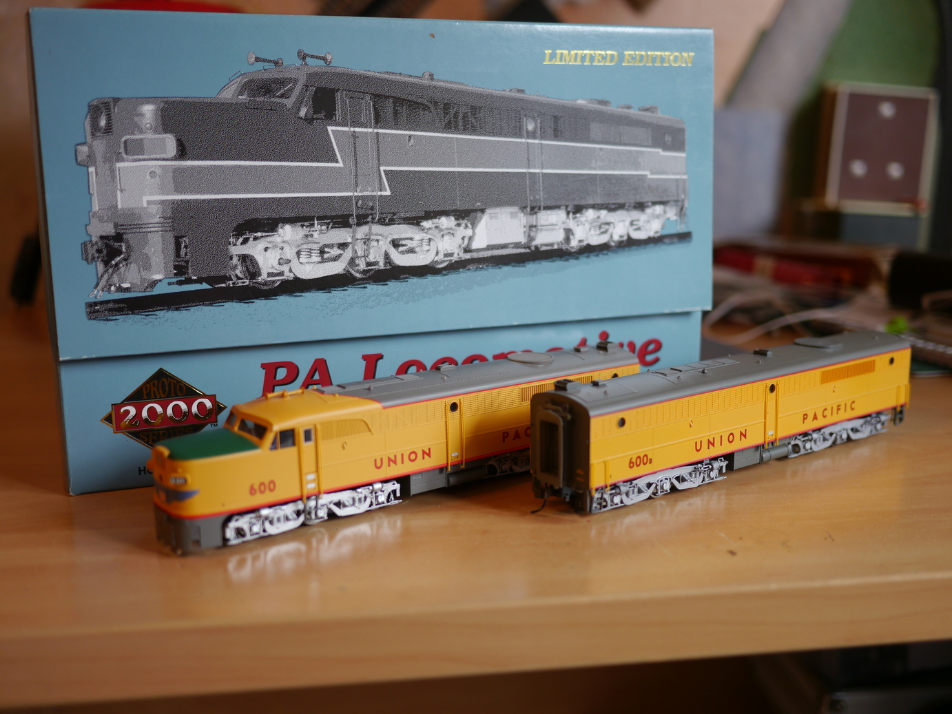

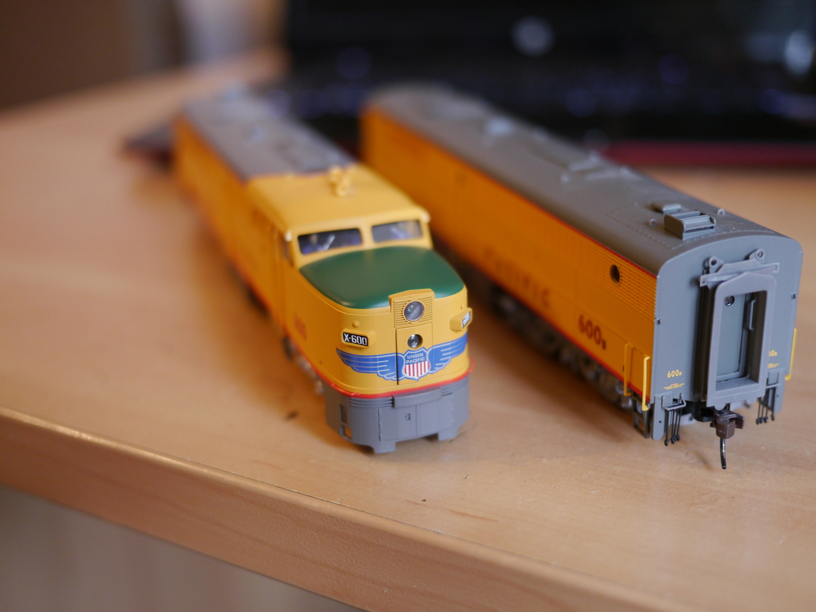

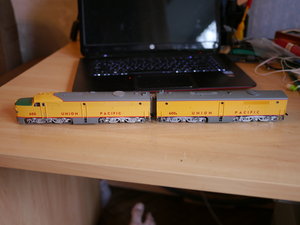

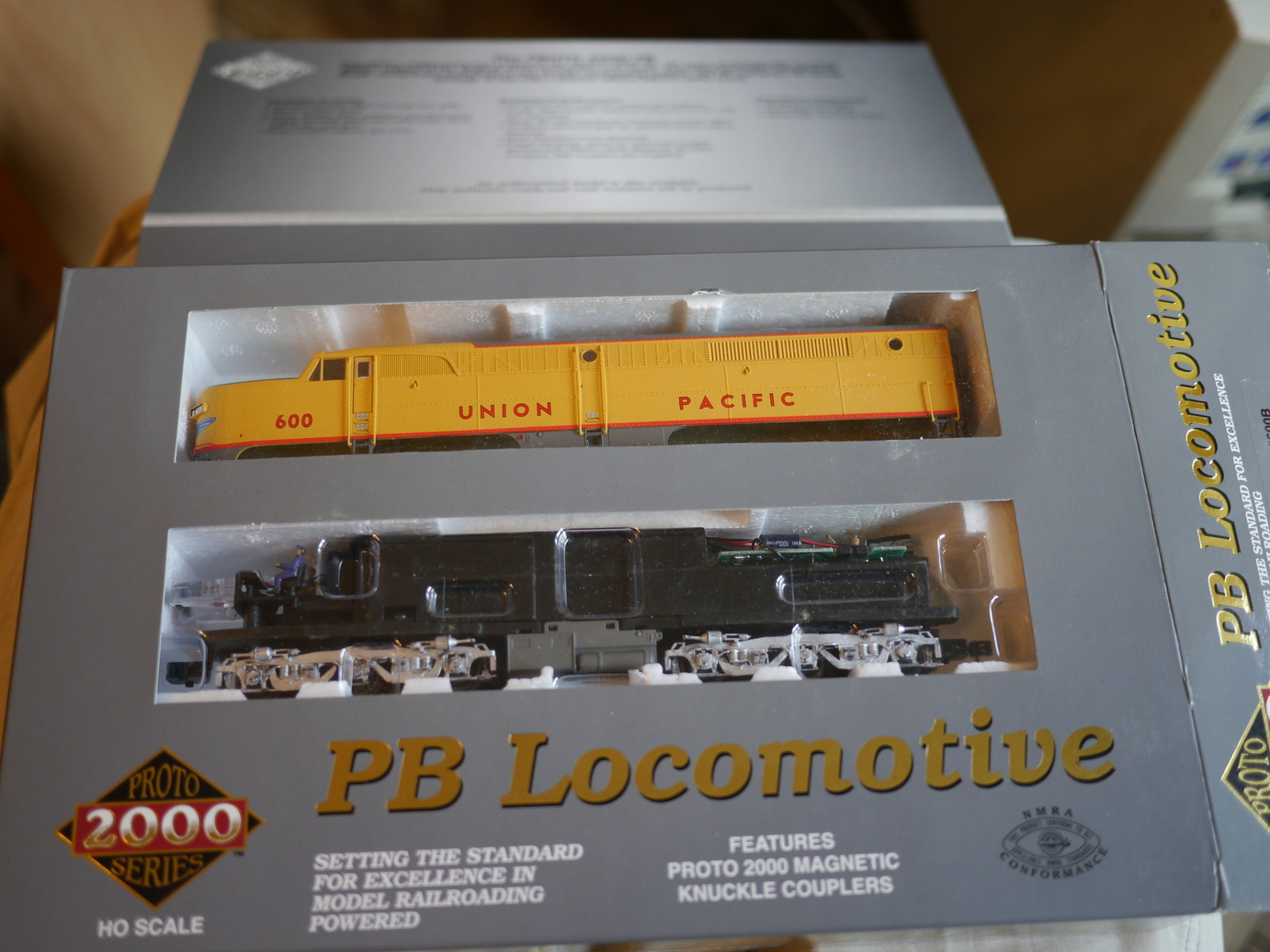

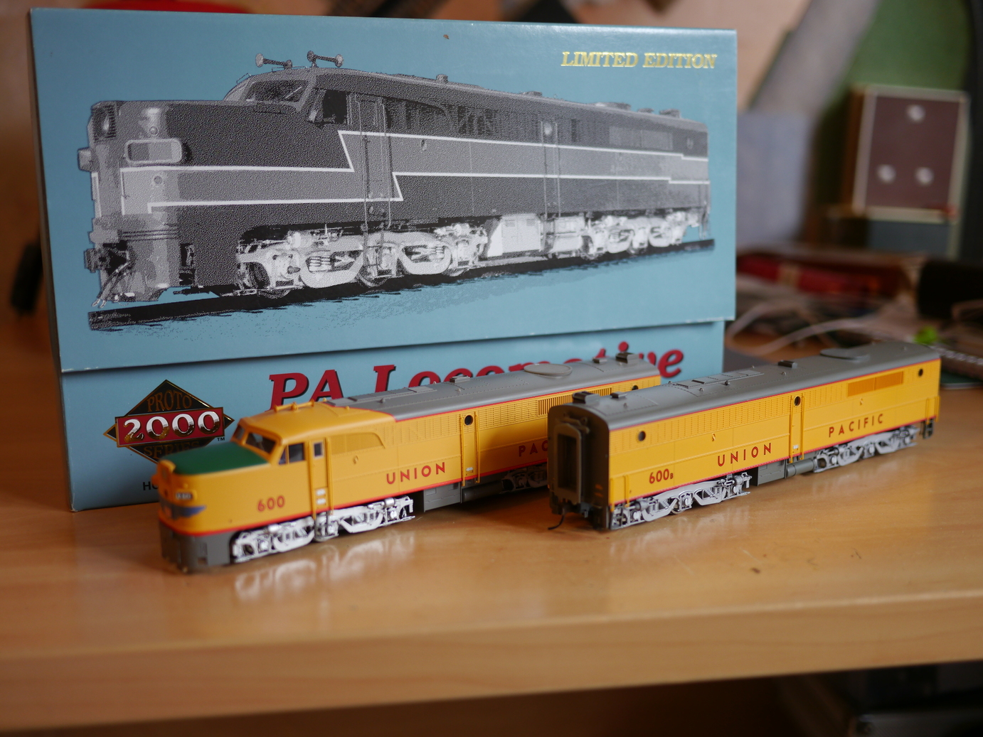

А вот у модели от Proto2000 в отличие от прототипа привод на все оси ;) Но давайте начнем с начала - с упаковки:
В коробке модели лежать со снятым с ходовой корпусом. Наверное, производитель хвастается количеством чугуния в модели :D
И действительно. Модель весьма увесистая.

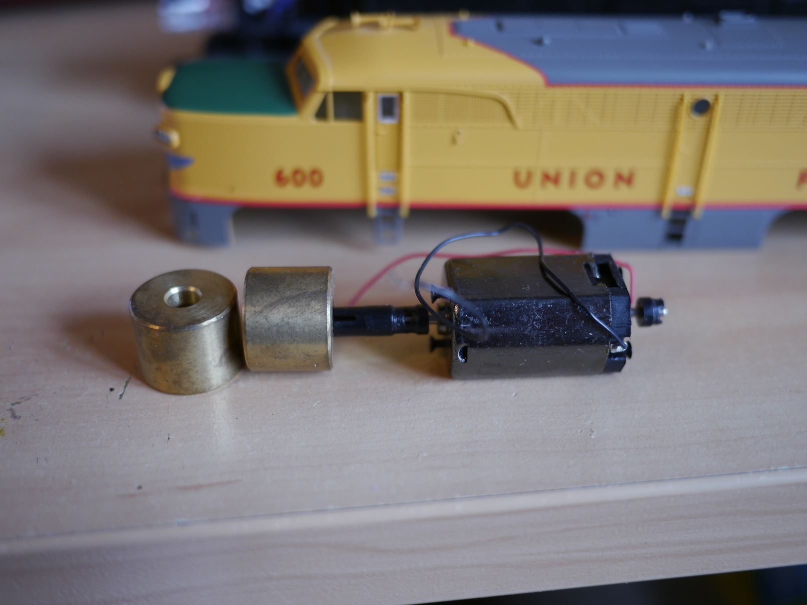

Одни маховики чего стоят :)

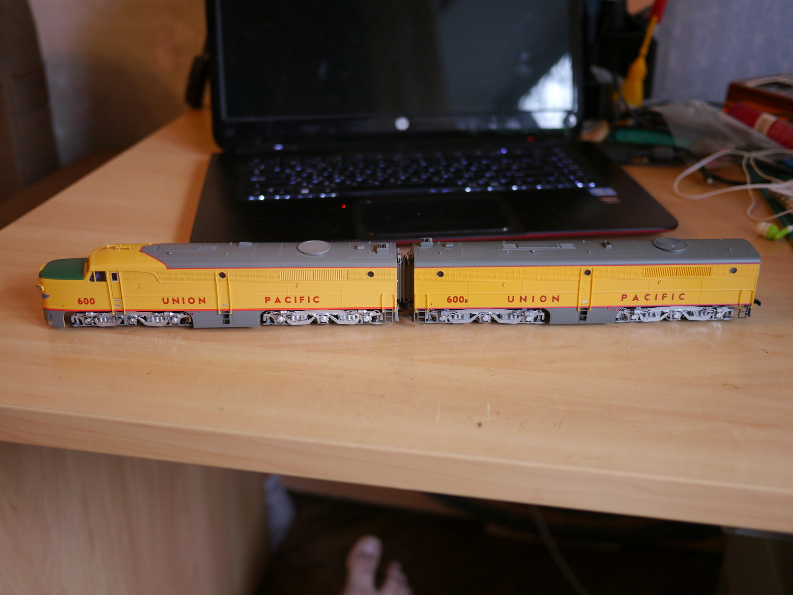

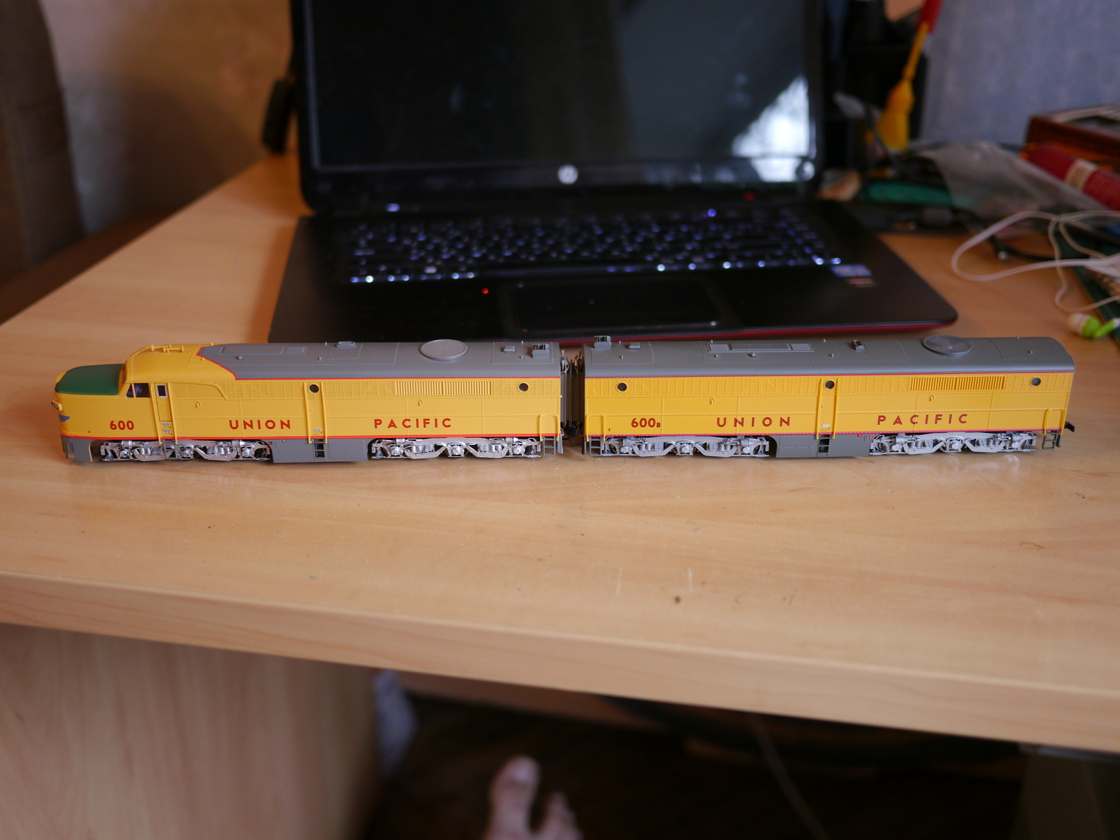

Общий вид обоих секций.

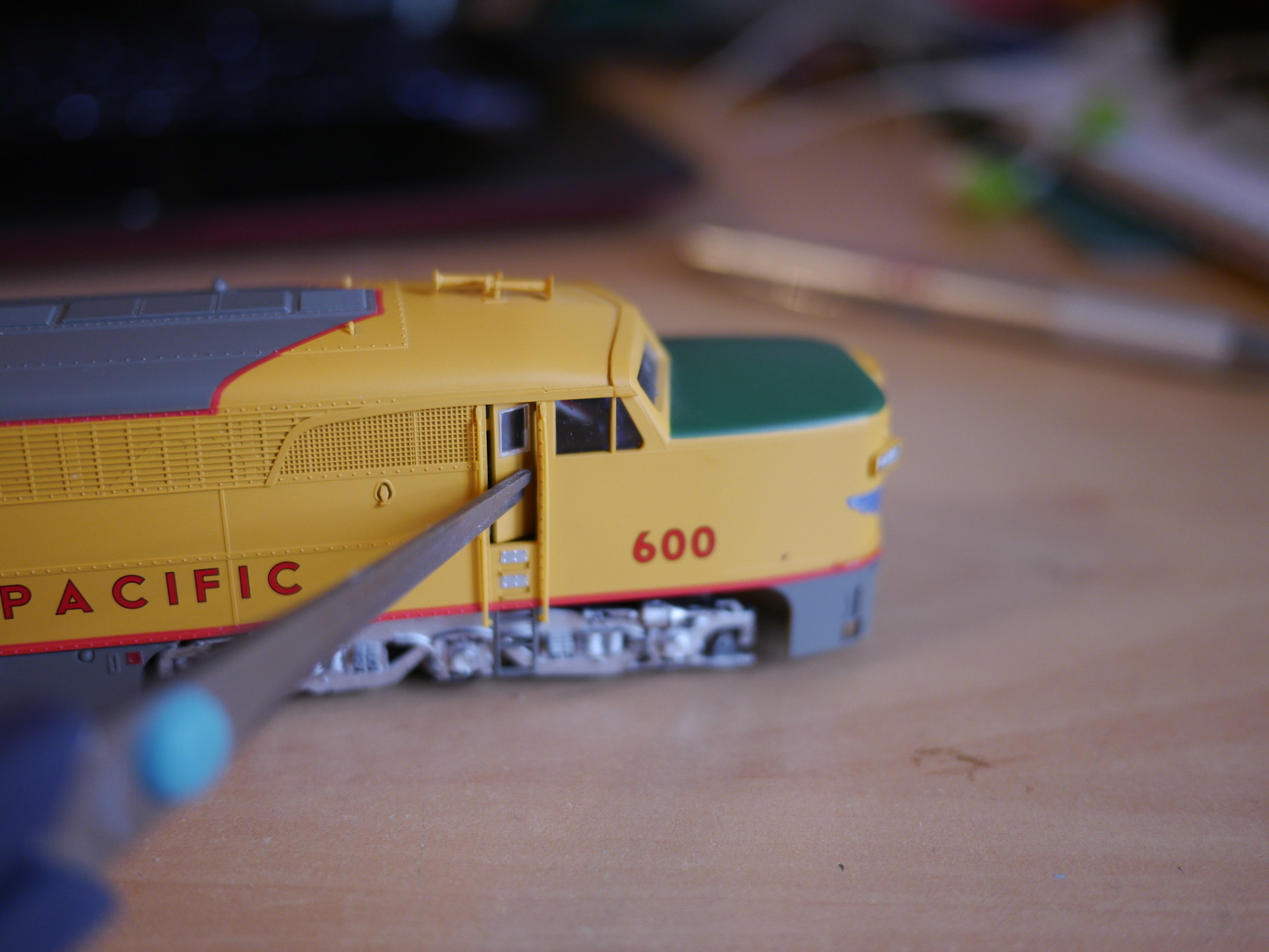

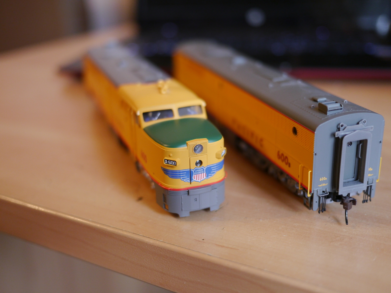

В целом и общем - модели красивые, и сравнительно хорошо детализированы (с учетом того, что сам прототип в принципе не сильно увешан "накладными"). Есть приятные мелочи вроде открывающихся дверей в кабину. Наверное, это можно как-то обыграть...

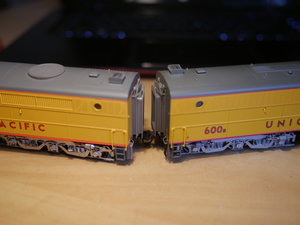

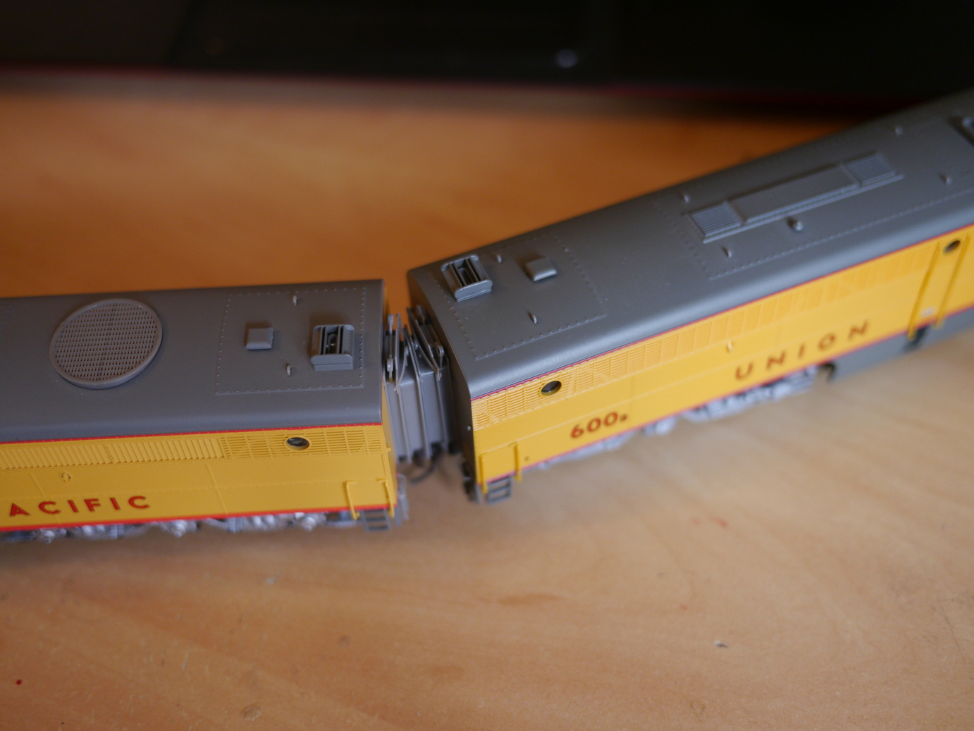

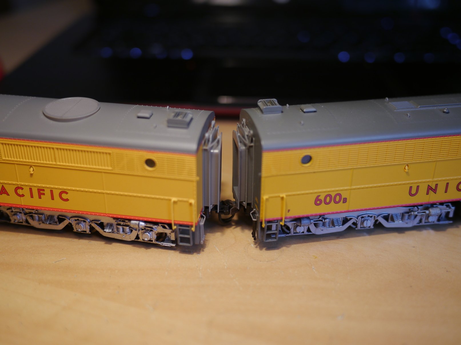

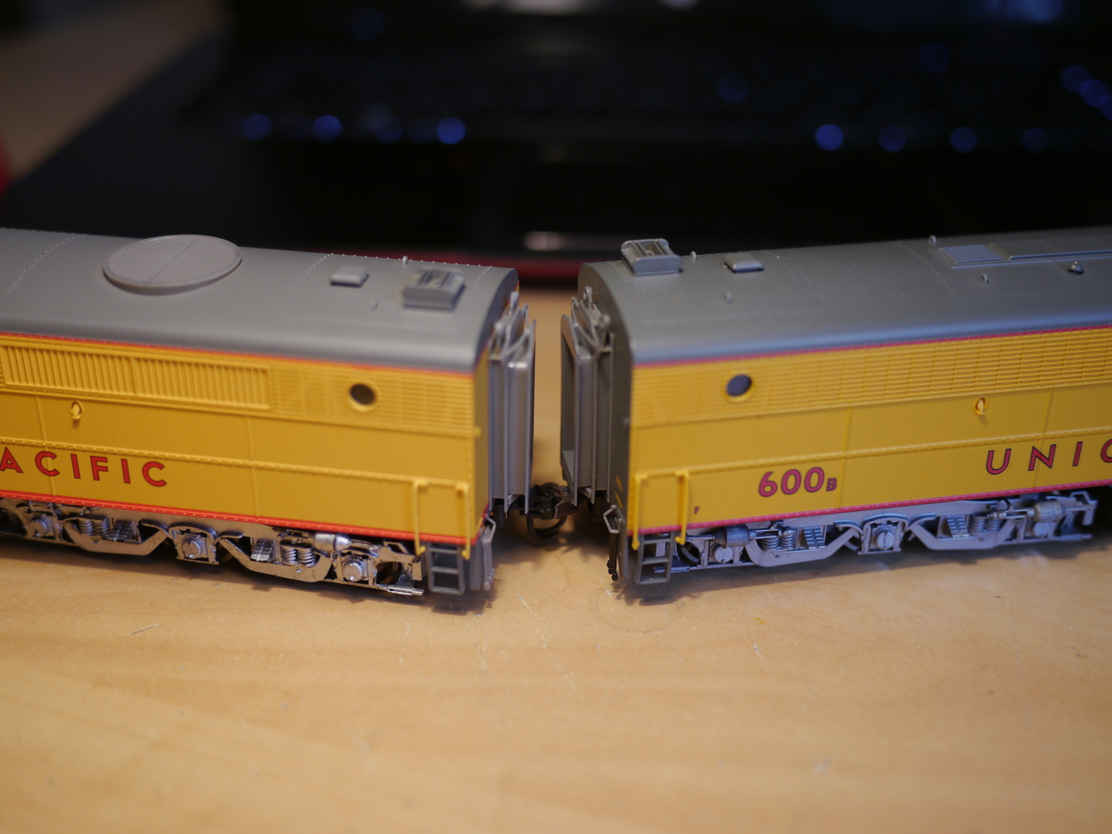

Также отмечу полностью действующее "суфле" между секциями. Причем работать может в маленьких кривых вроде Р2.
Однако увидеть это отличное зрелище на ходу не удается. Потому что при зацеплении штатными сцепками секций расстояние между ними выглядит вот так :| :
В общем, смысл проработанного действующего межсекционного перехода при таком сцеплении мне остался неясен :( Буду делать более короткий сцеп между ними, но пока не знаю как.

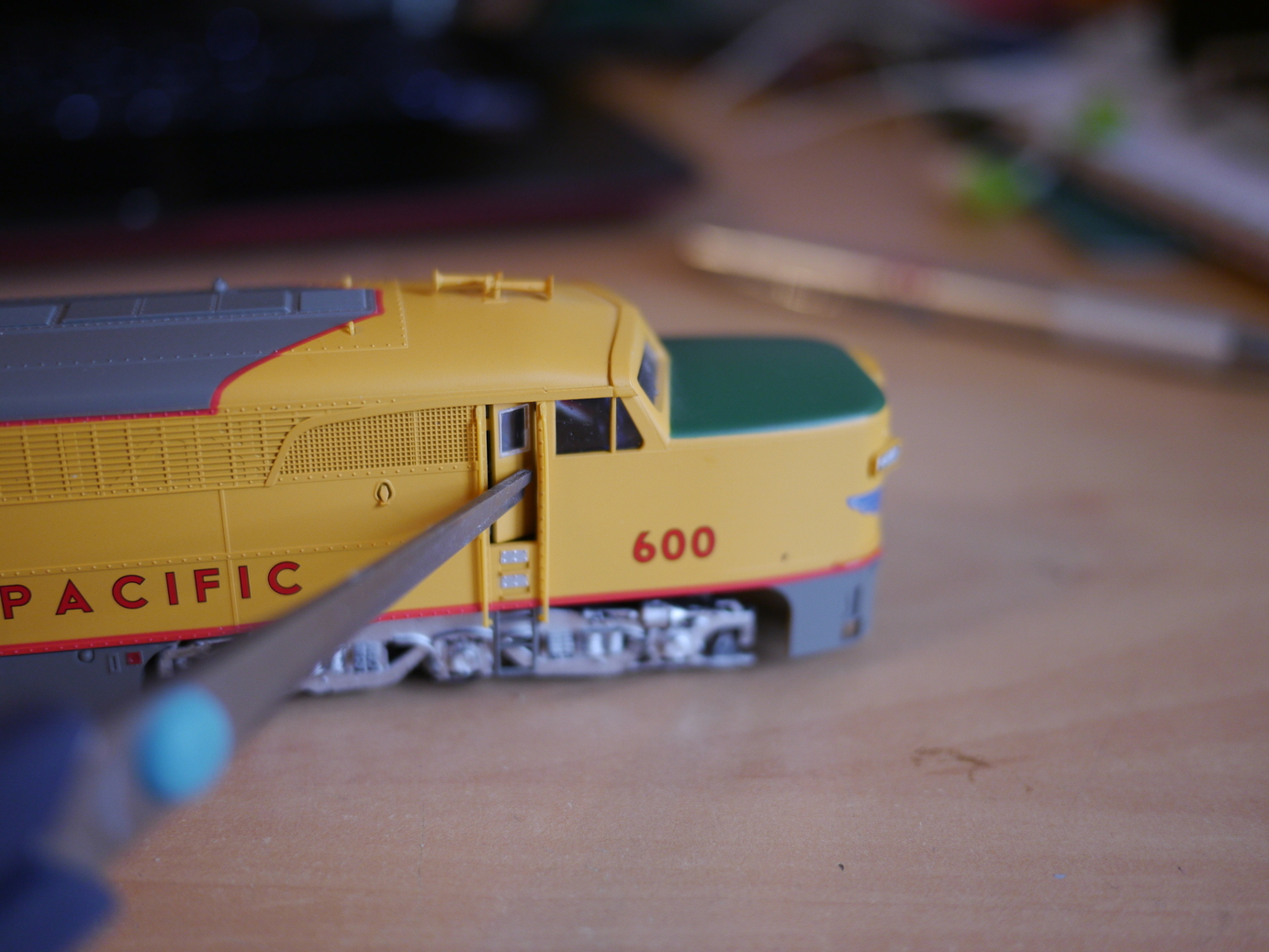

Еще у модели съемные фальш-борта на баках. Дело в том, что не всех РА они устанавливались. На коробке изображен как раз такой случай. Фото со снятыми деталями:
Однако снял я их не для того, чтобы сделать еще одну фото: тепловозы катаю без фальшборотов. Дело в том, что у модели весьма хлипко сделано крепление корпуса к ходовой. На ходовке - 4 металлических очень маленьких штырька (по 2 с каждого борта), которые входят в пазы пластикового кузова. Последний сделан из довольно тонкого пластика, и когда тепловоз берешь в руки - корпус немного "гуляет". В результате штыри раздалбывают пазы. Корпус снимается с ходовой без всяких усилий. Потому модель нужно брать за бак, за когда снимаешь с полки. А если к корпусу присоединены борта бака - то и взяться не за что.
А вот ходовые качества у тепловоза - великолепные! Идеальный токосъем, высокая плавность хода, есть инерция. Если разогнать и резко выключить питание - еще сантиметров 10 может прокатиться сам по себе :shock: Это надо учитывать, а то можно снести что-нибудь с макета :) Ну, я думаю надо будет сделать видео - будет все понятно.
Вывод: отличная модель эпичного локомотива, с незначительными недостатками. Которые не портят удовольствие от владения таким красавцем.

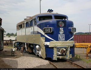

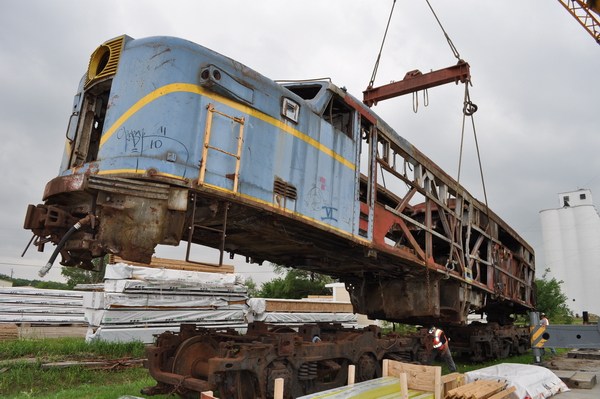

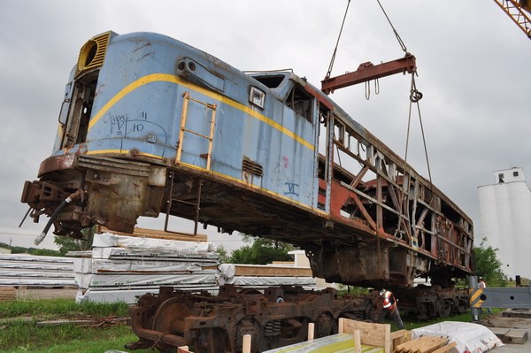

Единственный сохранившийся РА до наших дней

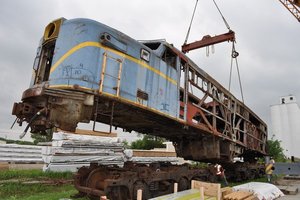

Его восстанавливают, состояние было вот такое:
К сожалению, все оборудование будет не оригинальным - ни дизель, ни электрооборудование. Компания ALCO давно прекратила свое существование, вчистую проиграв EMD и GE (несмотря на то, что РА был совместным проектом, через несколько лет "Дженерал Электрик" перестали сотрудничать с ALCO).

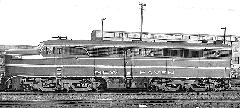

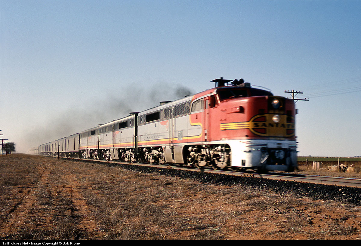

Прямой конкурент РА - серия Е от EMD.
При фактически тех же параметрах, машина длиннее, тяжелее на несколько тонн - а все потому, что в Е два дизеля, а в РА стоял один. Однако доминировать начали именно тепловозы серии Е. Насколько мне удалось понять из американских статей на эту тему, было две причины. Первая - дизель от ALCO обладал какими-то детскими болезнями. Вторая - у EMD была гораздо лучше построена система послепродажного обслуживания своей техники.

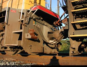

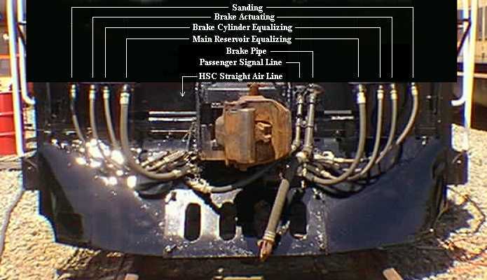

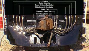

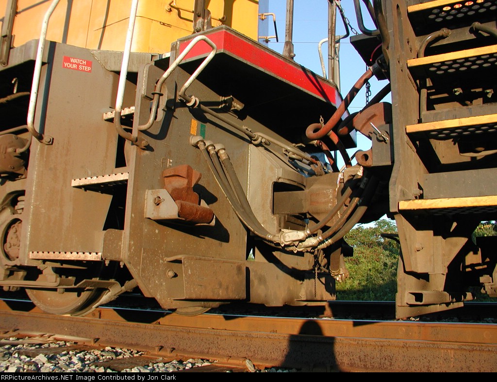

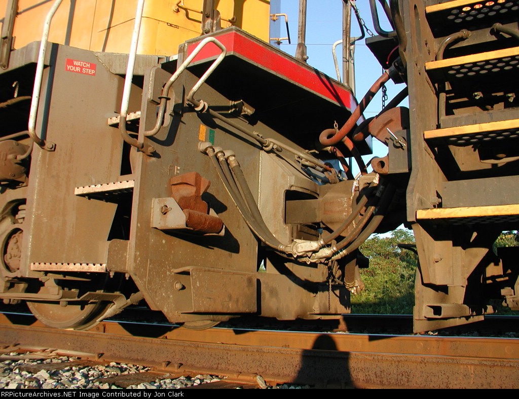

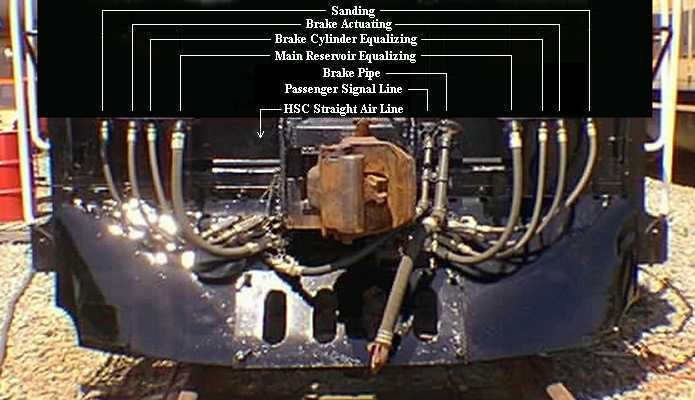

И немного про американскую СМЕ. Если кто-то дополнит, буду рад... Я же так, в общих чертах расскажу. Ассоциация американских железных дорог стандартизировала систему работы многих единиц, и даже тепловозами от злостных конкурентов можно управлять с одного поста. Машины соединяются неким 21-пиновым универсальным коннектором, а также набором шлангов:
Толстый шланг над сцепкой - этот самый коннектор. О прочих есть вот такая картинка:
Как видите, парочка с каждой стороны связана с тормозной системой, один для песка. Еще читал, что некоторые компании дополнительно делали шланг для перекачки дизтоплива между тепловозами.
