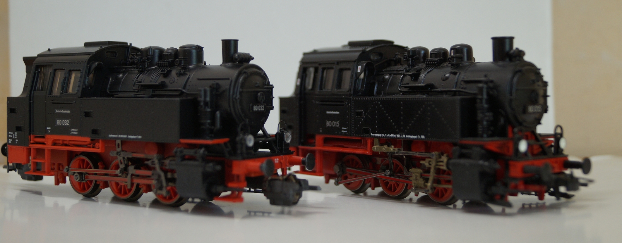

Имея в наличии варианты симпотяжек БР80 от Roco и Trix, - решил провести сравнение сильных и слабых сторон обеих моделей.

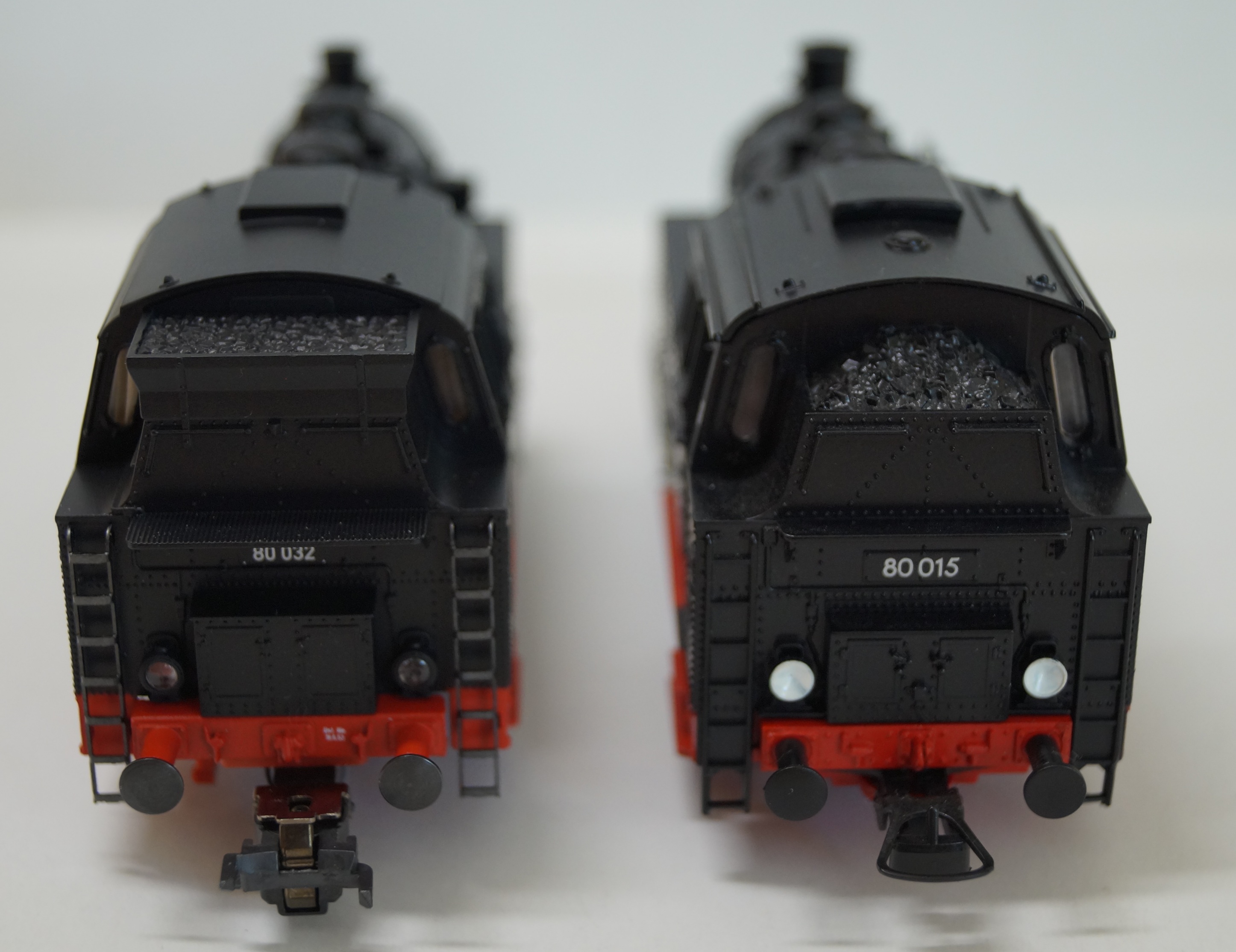

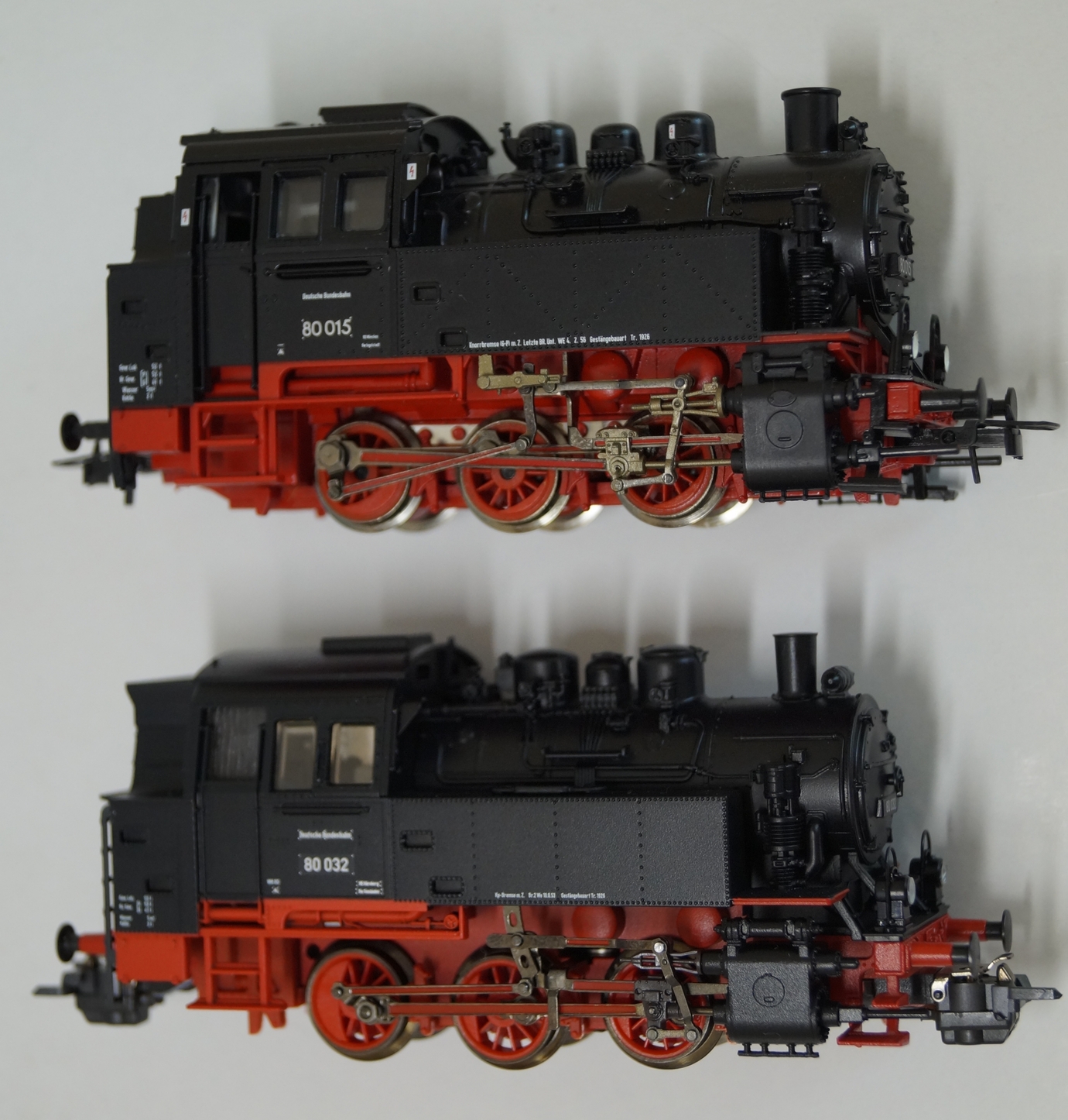

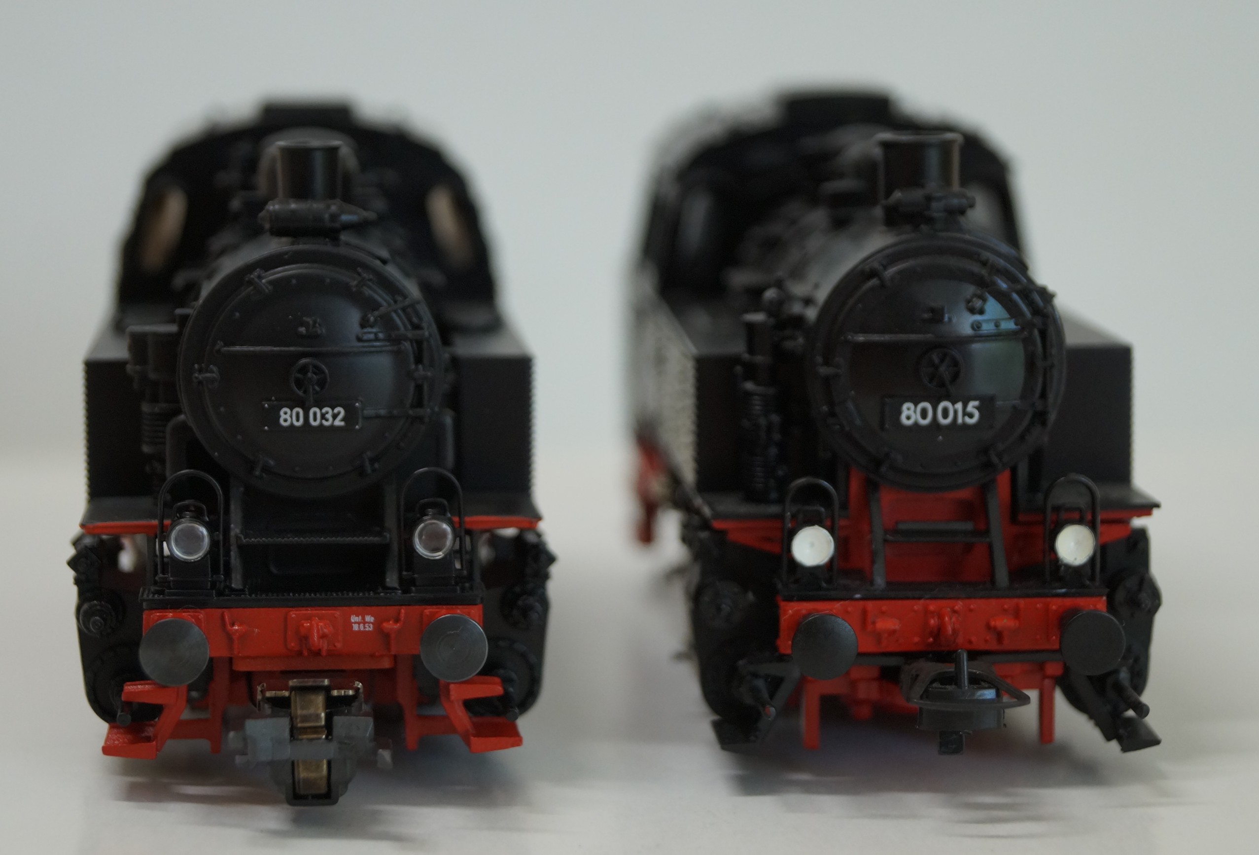

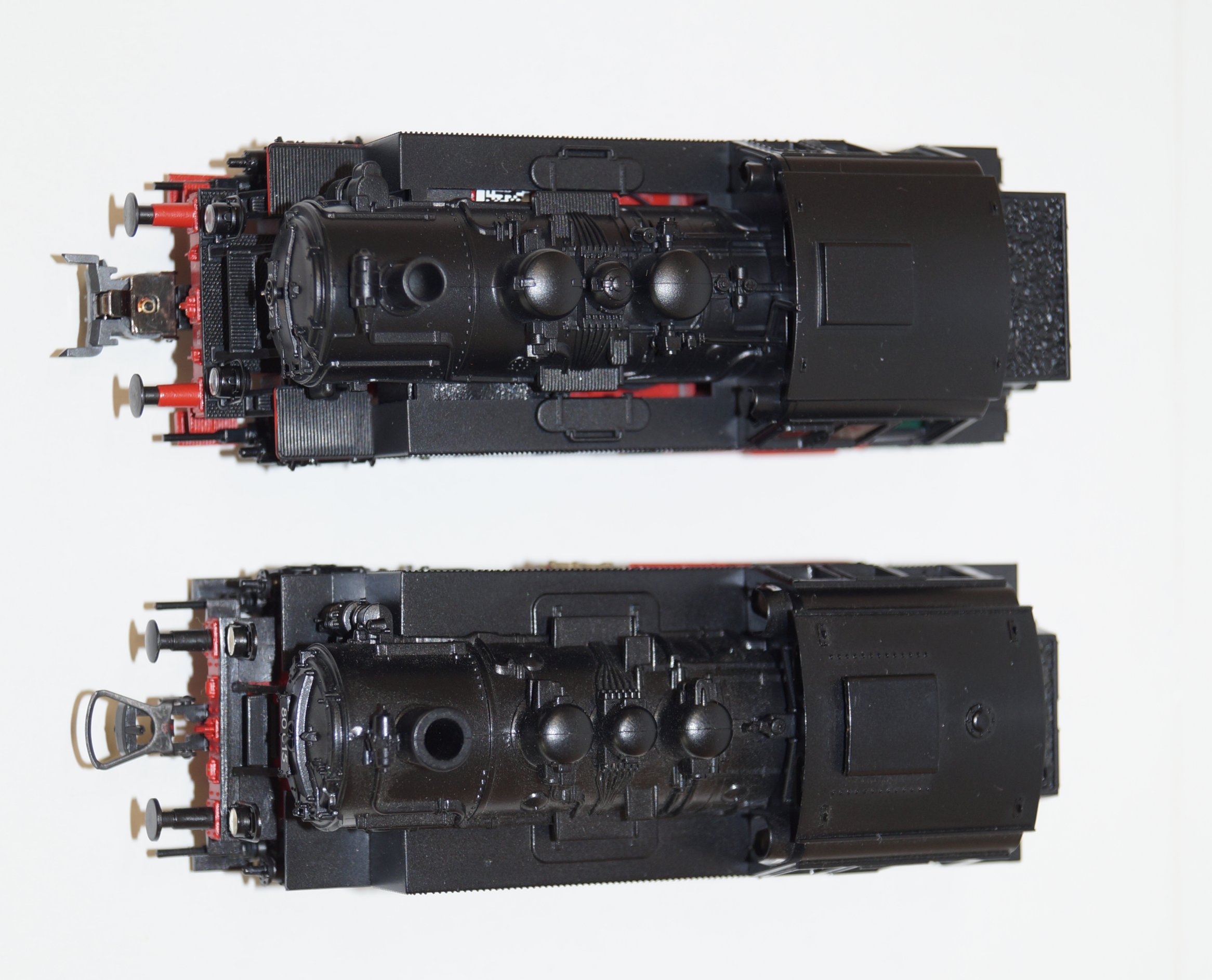

1. Внешний вид моделей. Ввиду небольших размеров модели, напервый взгляд они кажутся почти одинаковыми, но это не так. Первое, на что обращаешь внимание, так это лесенки сзади на будке машиниста у модели от Trix выполнены отдельными деталями и из металла, что придает солидности внешнему виду модели. Также, у модели от Trix, сделано освещение в буферных фонарях спереди и сзади. Напомню, что в модели от Роко буферные фонари просто покрашены и свет в них надо допиливать. Все подножки на Trix имеют рефление, на модели от Роко они гладкие. Котел и танки для воды у модели Trix выполнены чуть более детализировано, чем у Роко. Однако, шторка над дверью в кабине машиниста у модели Trix лично мне не совсем понятна :? Также стоит, отметить, что Роковская 80-ка имеет возможность установки дымогенератора, и из-за этого дымовая труба выглядит неестественно большой. В модели Трикс при просмотре сверху - видно плату и декодер через щели между танками для воды и котлом, но это легко исправляется двумя полосками темной бумаги или скотча. Надписи на Триксе немного мельче, что значительно болше соответствует оригиналу.
2. Технические детали. Обе модели имеют разъём под декодер и много места внутри даже под озвучку. В моей версии Трикс шел сразу звуковой/цифровой и с электро-сцепками. Трикс имеет традиционно 21-пин разъём, Роко - 8-пин.
Как уже упоминалось выше, - модель от Роко имеет разъём под дымогенератор, у Трикс его нет. Обе модели имеют 5-ти полюсный двигатель, у Роко двигатель с маховиком. У обеих моделей пивод выполнен на последнюю ось, и распределяется дышлами. В модели от Трикс все шестерни привода выполнены из латуни, у Роко - традиционно - из пластика.
Модель от Трикс имеет шахты NEM для установки любых сцепок, у Роко есть возможность поставить только предусмотренные самой Роко и прикручиваются к раме снизу (от завода идут "накидные петли").
Также стоит отметить, что корпус и рама модели от Трикс полностью отлиты из металла. У Роко - рама из металла, а корпус пластиковый.
3. Тест драйв. Обе модели тестировались в цифровом варианте. В Трикс установлен заводом декодер mSD, в Roco я установил практически аналогичный ESU LokPilot v4.0, только без звука. Настройки ESU были подогнаны в соответствие с mSD для чистоты эксперимента. В движении модель от Трикс немного шумновата, но со включенным звуком этого не слышно. У Роко едва слышно лишь легкое жужжание мотора на малых оборотах. Ход обеих моделей плавный даже на самых малых оборотах. В целом модель от Роко более шустрая и динамичная, чем модель от Трикс, но это уже на любителя, поскольку максимальная скорость примерно одинаковая. В модели Роко функция F0 (свет) включает свет в кабине машиниста :!: :lol: - гениальное техническое решение :mrgreen: (кстати, для последнего может банально отсутствовать лампочка на плате в некоторых версиях модели. Но конструктива печатной платы это не меняет).
Все описанное выше можно детально рассмотреть на фото:
П.С. Если я что забыл - пишите. Будем дополнять. :)

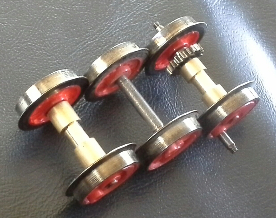

Конечно дополню 8-)

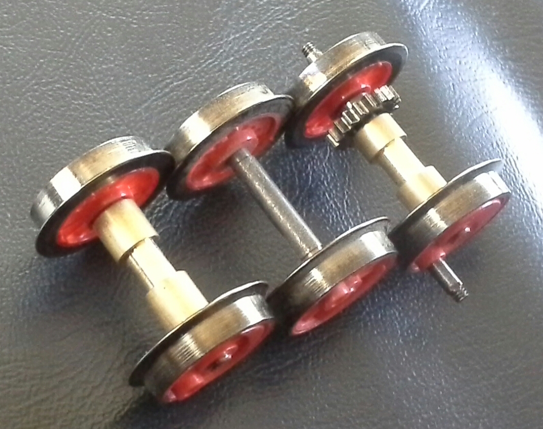

На Trix-е на первой и третьей осях стоят подшипники скольжения из латуни, вторая ось подпружиненная плавающая.
Фото "с коленки", так что извиняйте за качество :roll:

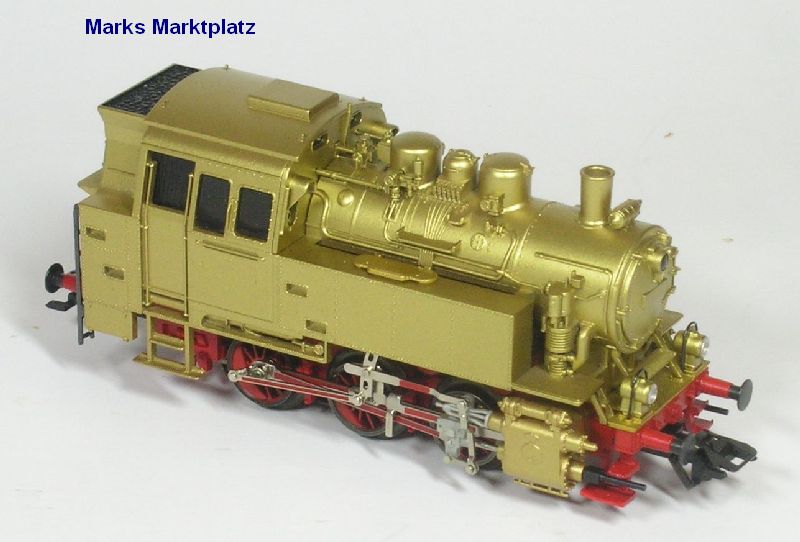

Да,непростой обзор для практически одинаковых моделей.Литье
у Трикс довольно хорошо выполнено,с учетом сложностей литья металла.
Не уступает Роко и даже местами превосходит.Единственное что непонял
так это щель между танками и котлом у Трикса.Она хоть и прототипична,
но могли бы и прикрыть платы.
А это Марклин без краски.Видно что все из металла.Шоб никто не сомневался. 8-)
