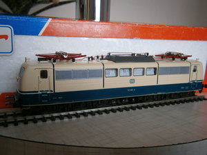

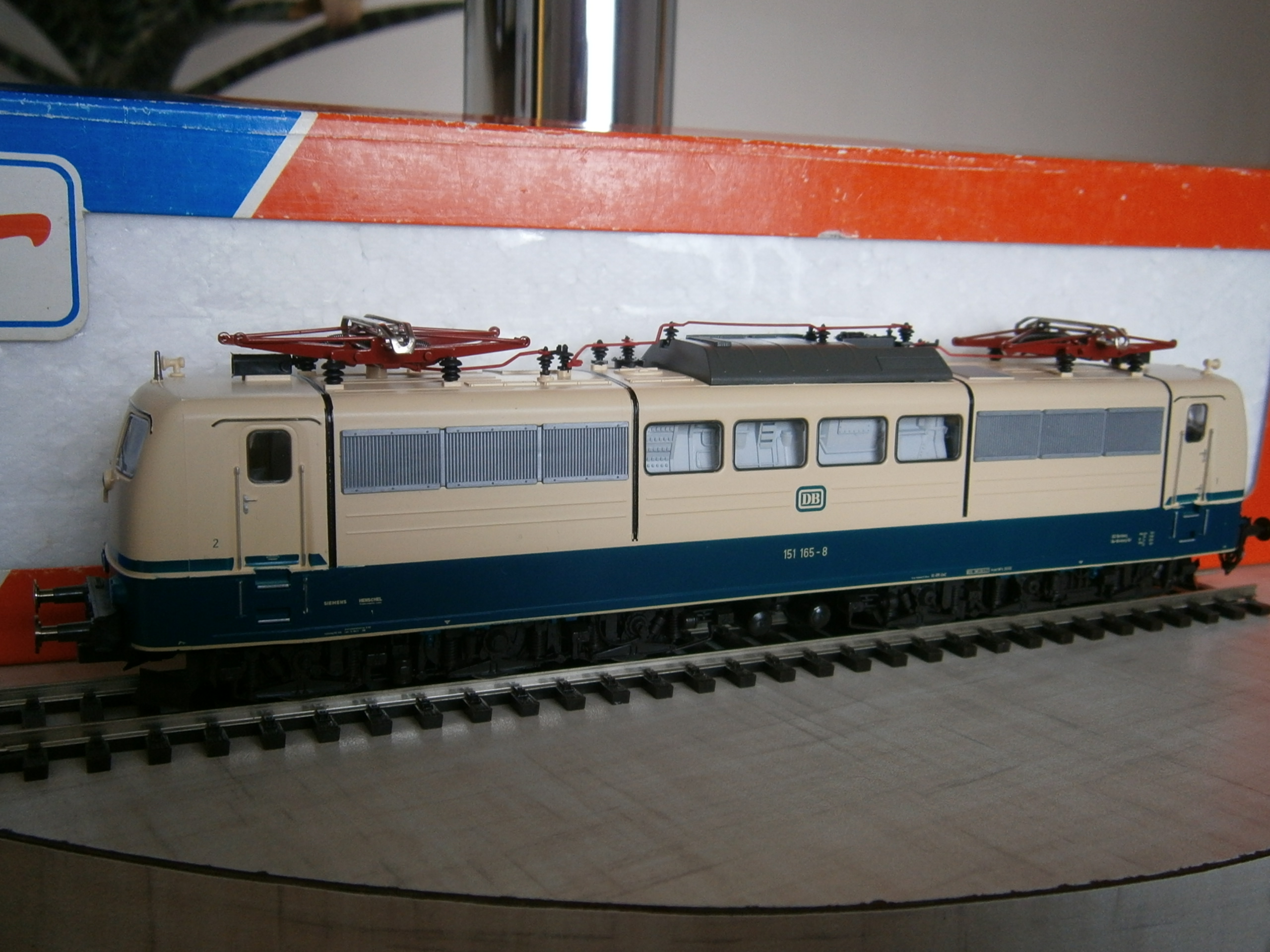

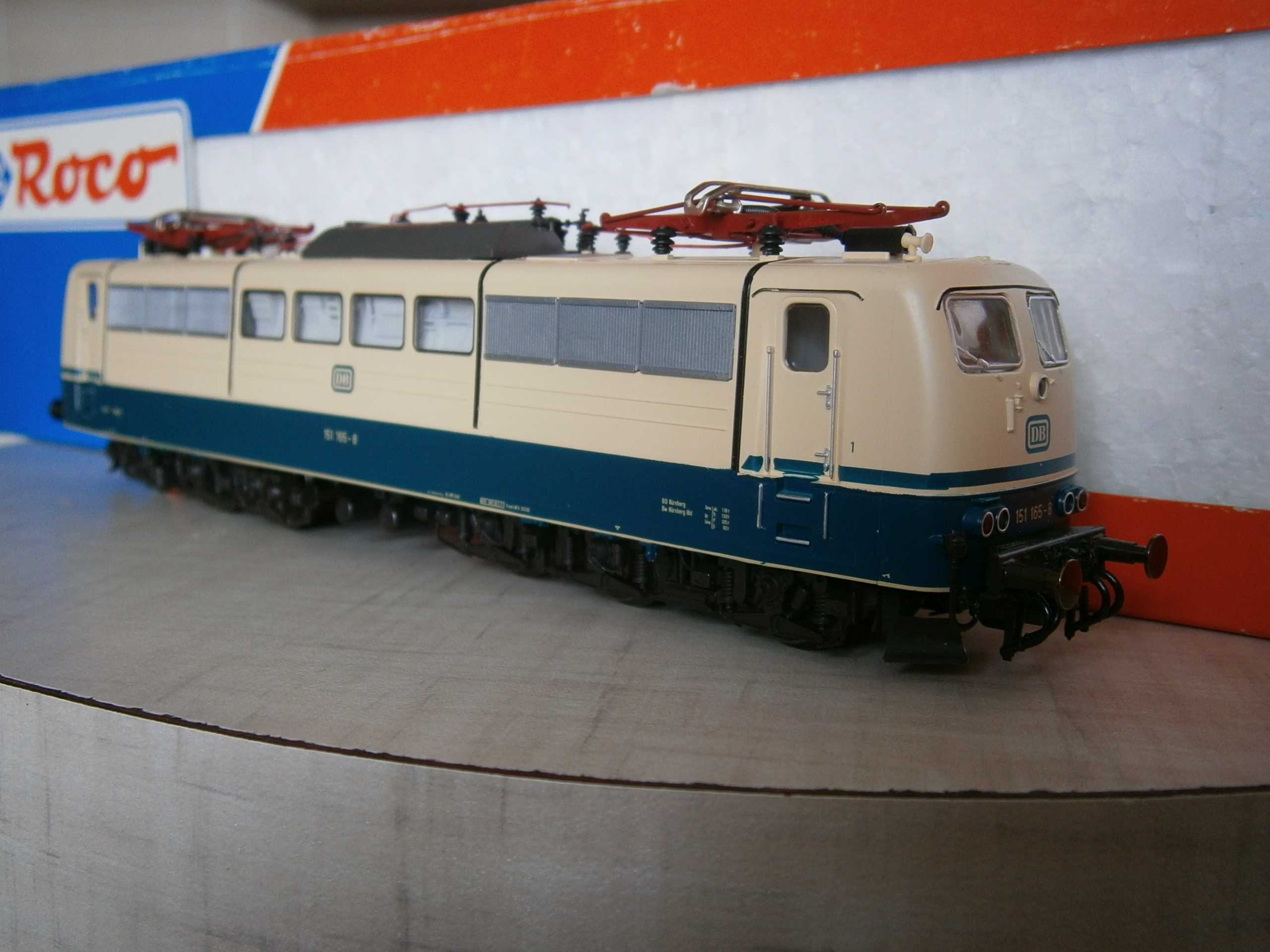

Загорівся бажанням мати таку модель. Буває таке, сподобав собі і все...хочу 8-) Особливо після переглянутого відео на Ютубі.
https://www.youtube.com/watch?v=IJR3Apa1EZM

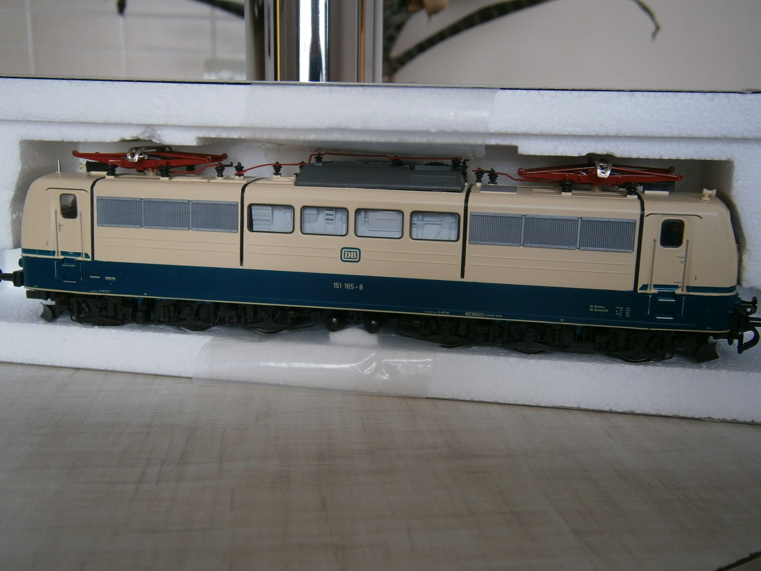

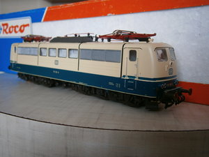

В п"ятницю мрія сбулась :)
Отже про саму модель. Сподобалась, хоча і досить проста. Як завжди у захваті від мотора і того як модель тихо, плавно рухається. Ходові якості від Роко мене завжди вражали. Деталіровка досить проста, поручні можна б було зробити і кращими. Накладні присутні.

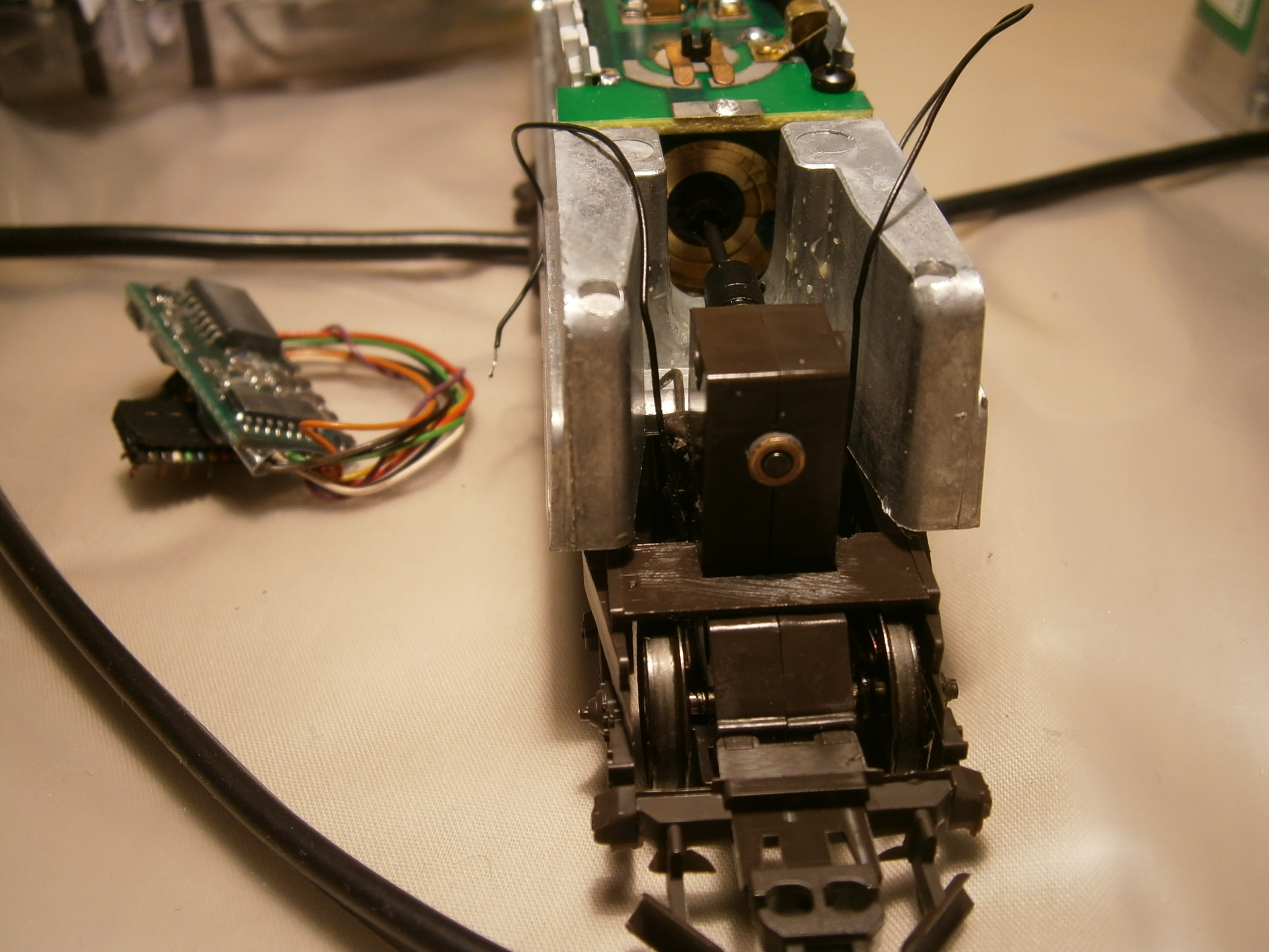

Тепер про розчарування :cry:

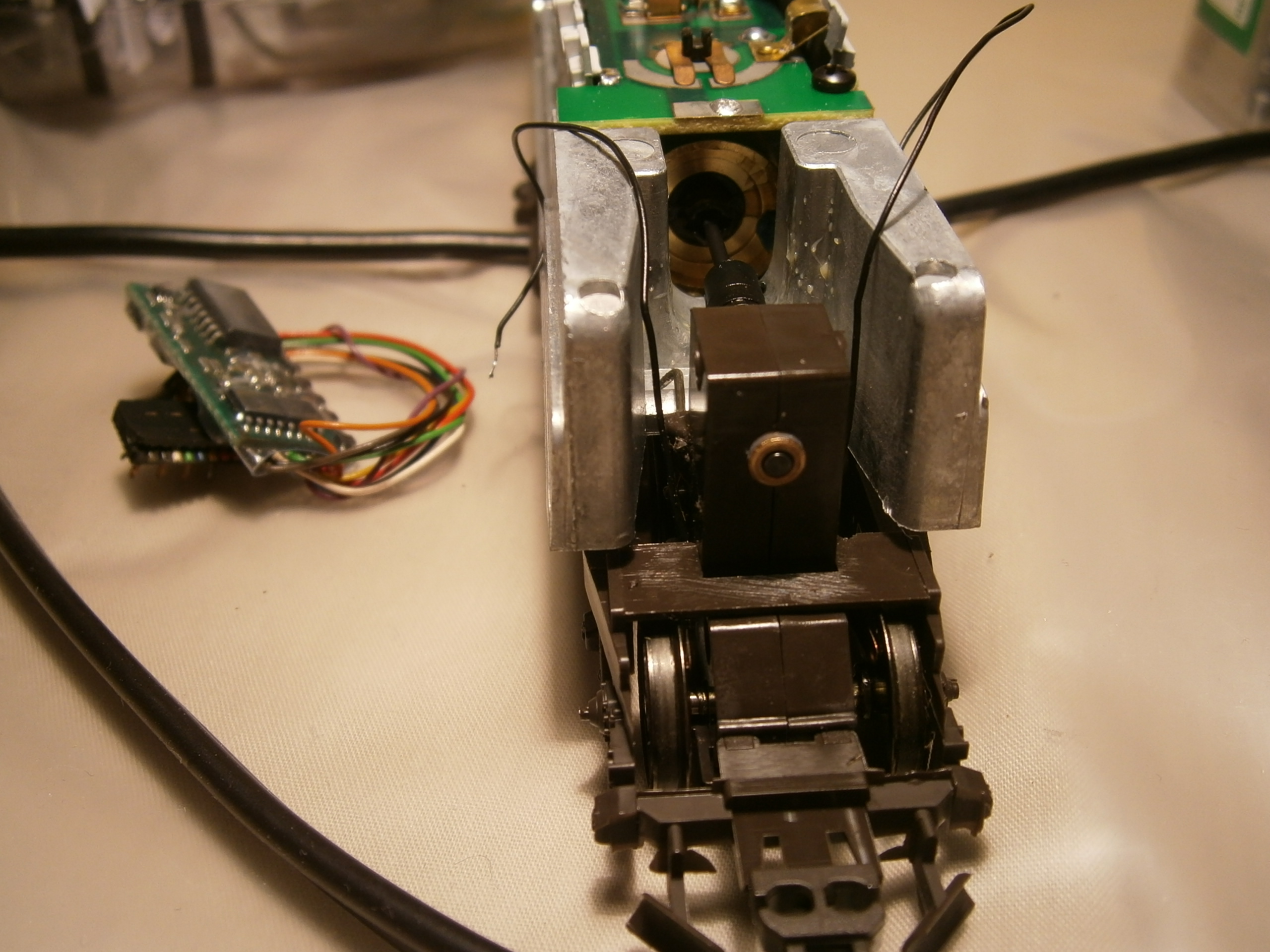

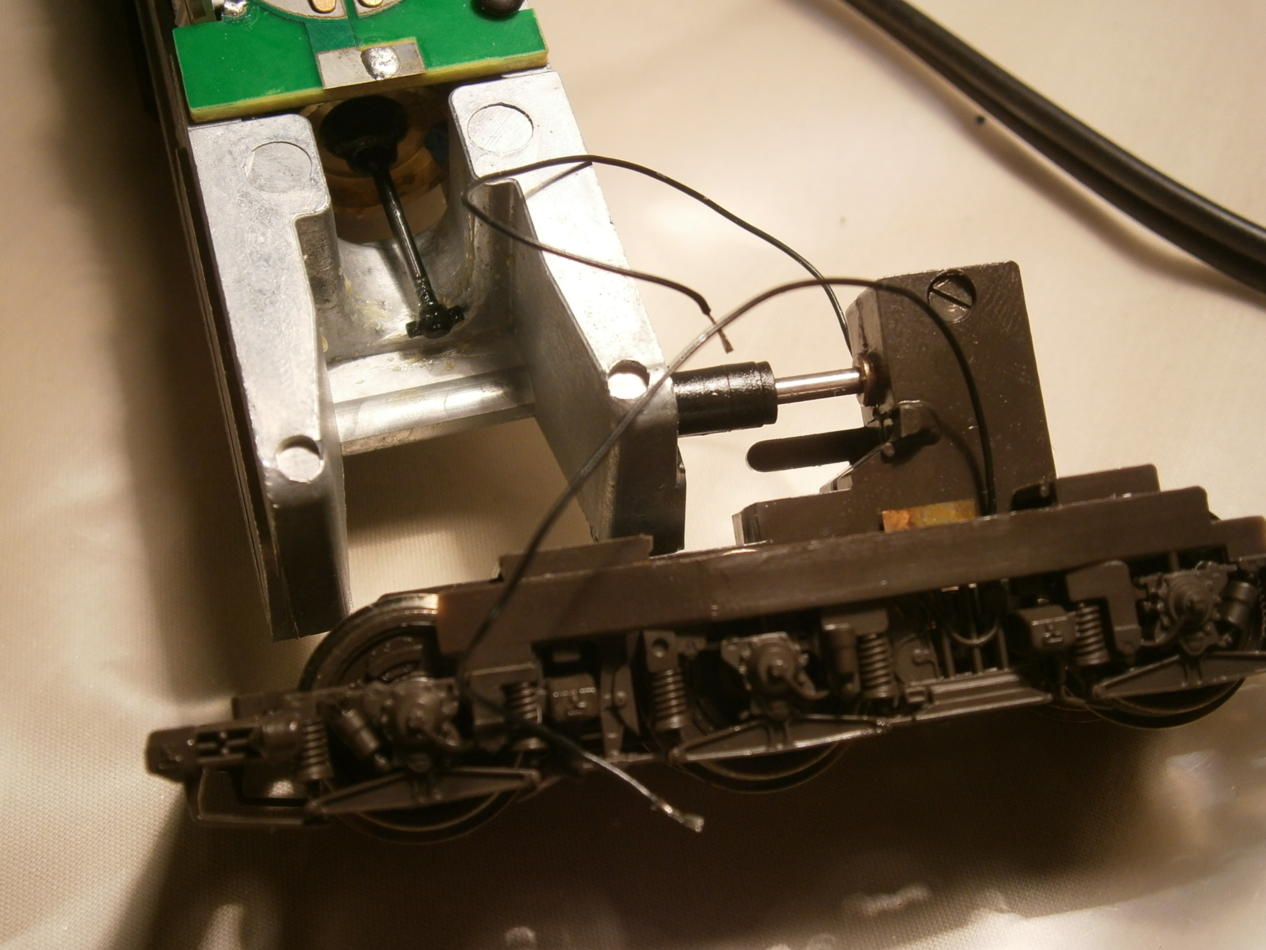

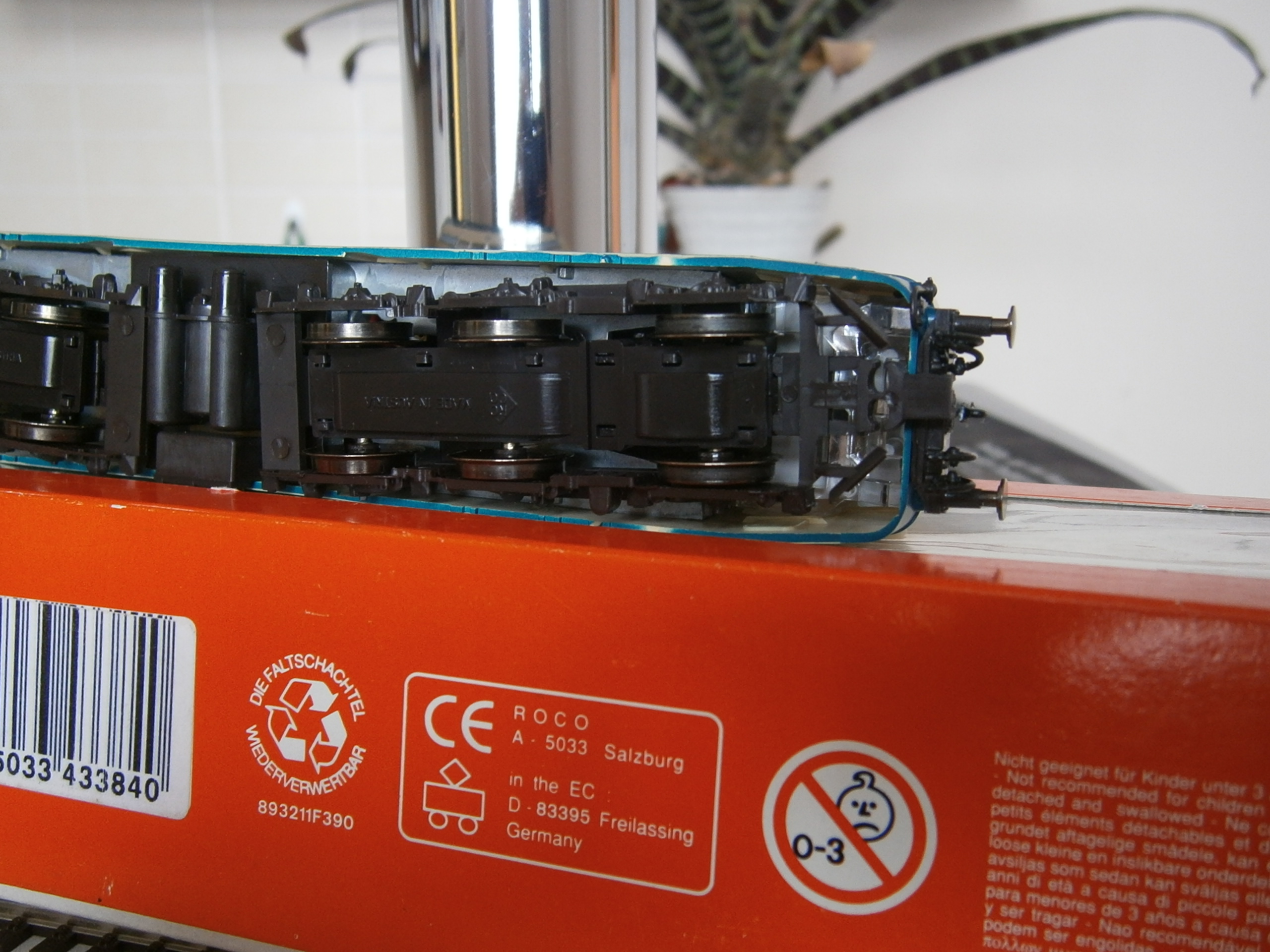

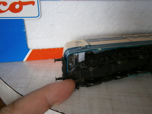

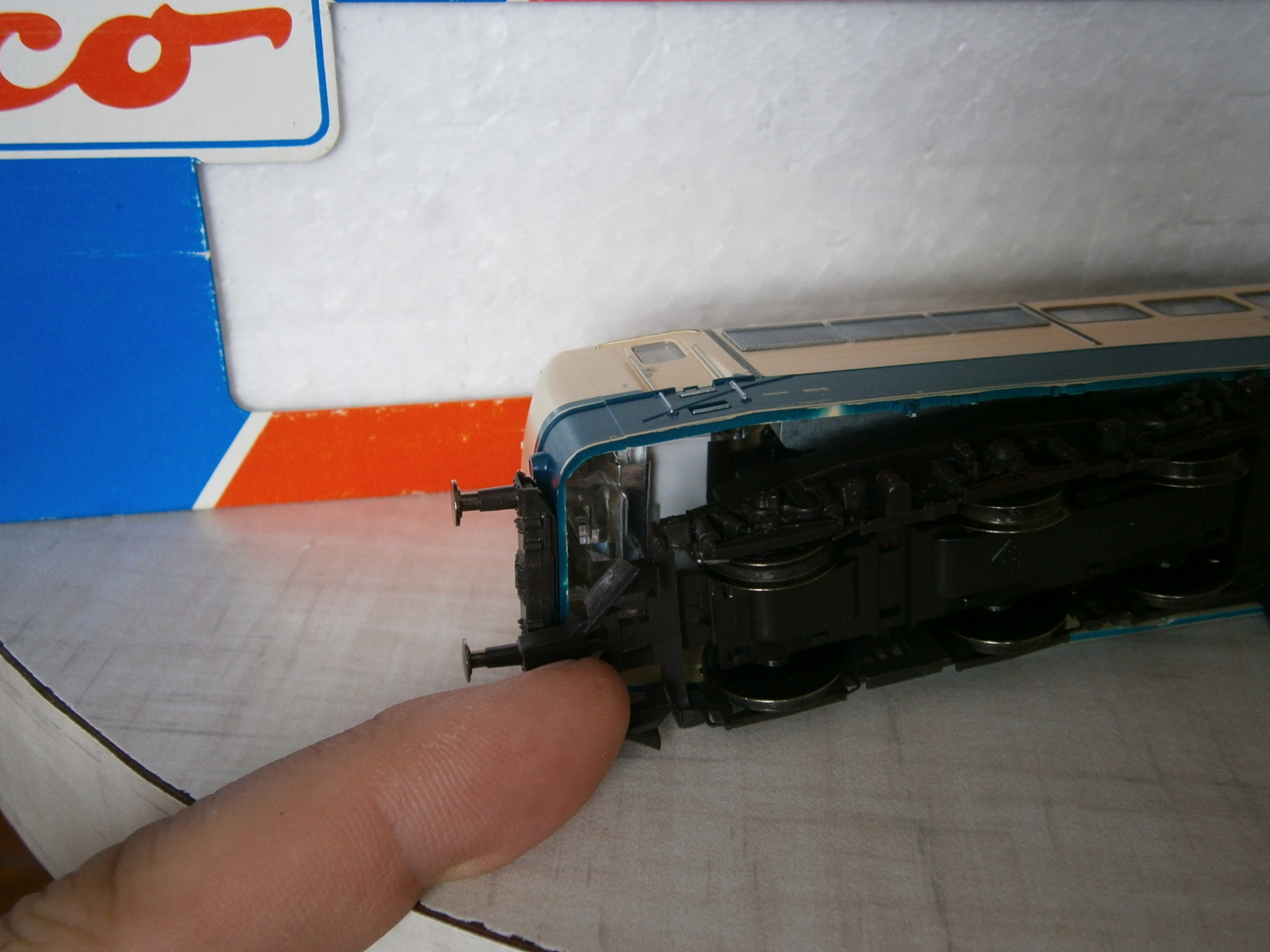

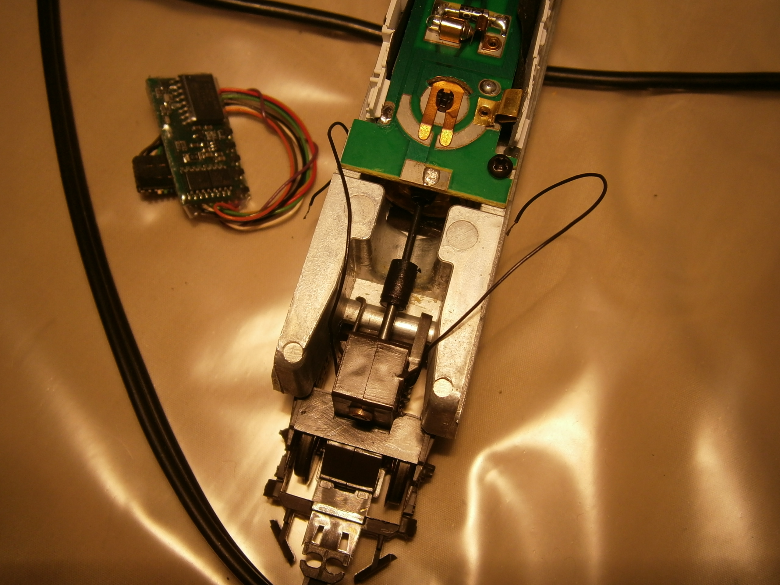

Коли дістав з коробки виявив, що один візок перекошується на одну сторону. Зняв корпус і......
Одна з перемичок, яка кріпить візок до корпусу була відламана. Сам такий конструктив у цієї моделі не сподобався, вважаю таке кріплення досить хрупким і не надійним :roll: Тому нова модель і відразу ремонтувалась. Придумав ось такий "протез"......

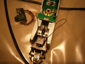

За одно встановив декодер і зробив світло в кабіні машиніста. І тут добавилось розчарування в даній моделі. Якщо дивитись знизу, то всі світловідводи є не прикриті і це вважаю також мінусом. При повністю виключеному світлі в кімнаті, світло від локомотива освітлює колію....
Отже, цю дирень потрібно закривати. Як це робити вже є ідея, плюс мабуть буду робити поруччя з проволки," гадити " машинне відділення, ну і може ще щось завандалю :lol:
Ось така радість з "печалькою" ;)

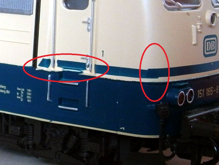

Тоже имею такй электровозик, только зеленый. Тоже Роко - те же разочарования и те же косяки. :(
Только чтобы исправить - заказывал себе две половинки корпуса редуктора. Одна, кстати, осталась невостребована - нужно будет проверить - вдруг как раз та, что у тебя сломалась ;)

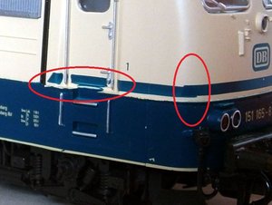

Из пораски - даже на полностью зеленом корпусе Роко ухитрились сделать артефакт на боковой стойке одной из кабин :(
