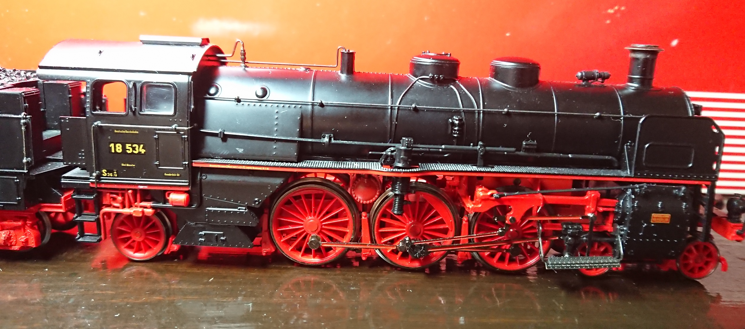

Модель самого паровоза выполнена на очень высоком уровне - котел достаточно богата количеством отдельных деталей, много металлических элементов, подпружиненные буфера даже с технической надписью на одном из них. Качественная печать - все надписи отлично читаемые. Модель оборудована двигателем Buhler и приводом с фривилом на все три ведущие оси паровоза. Резиновых бандажей нет. Токосьем классический для моделей Rivarossi:
- Голова - левый рельс (ведущие оси и передние бегунки на раму)
- Тендер - правый рельс.
В моём варианте обе части замкнуты на один контакт платы, а второй контакт - лыжа. И как, вы уже догадались - переделка на два рельса совсем несложная.
А вот с тендером итальянцы явно поленились
Выполнен-то он хорошо, но тележки могли бы сделать поворотными, можно было немного больше элементов отдельными деталями сделать, а также завести световод в третий фонарь на тендере. Кстати, очень удивился, но он там действительно должен быть.
Вот и получается, что модель тендера как будто клепали в спешке к анонсу самой модели. И он отстает по деталировке от тендера Триксовской модели, но все-равно намного лучше Роковского, про который вообще отдельная грустная песня. Кстати, Алексей (MIG) в одной из своих тем демонстрировал типичное "подвагонное" для тендеров от Роко на примере 18 201.
Разбирается модель достаточно легко,- в комплекте подробная инструкция. Однако все винтики в модели разные - поэтому тут нужно быть внимательнее при сборке.
Все это упаковано в пластиковый блистер и вставляется в большую красивую коробку. Моё мнение - прекрасная модель за свои деньги! Паровоз великолепен и в доработке действительно не нуждается! А если тендер кого-то не устраивает - то можно сделать практически безболезненный свап на Триксовский - благо артикулы деталей любезно предоставлены производителем (кроме колес естественно
, но это нас не пугает). Кстати, как раз и подумываю о свапе.
