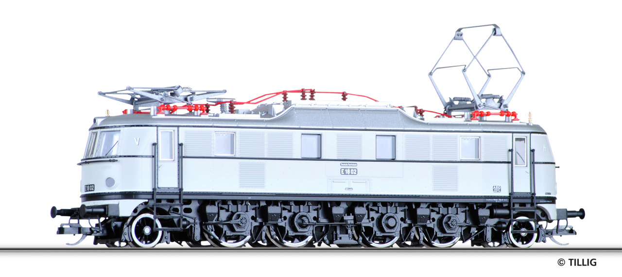

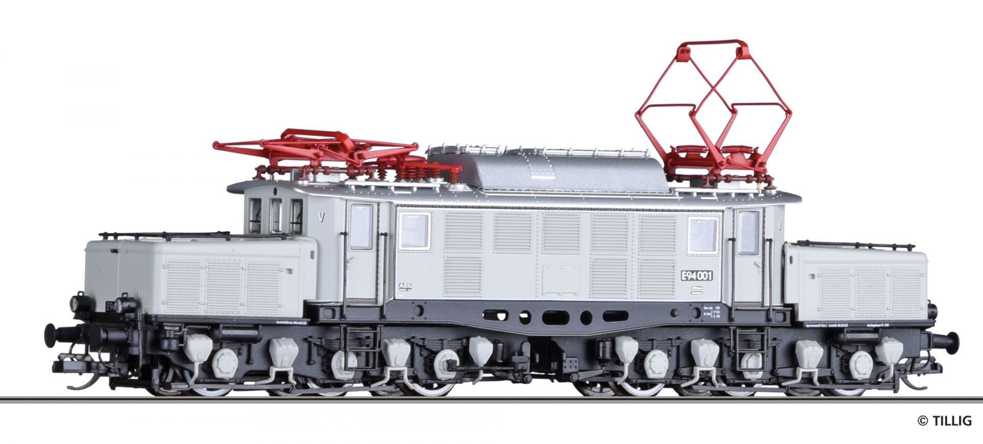

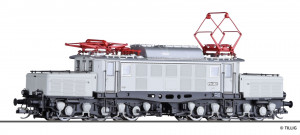

Судя по черным окантовкам вокруг вентиляционных решёток думаю да. Но как это на самом деле задумывалось производителем модели я не знаю. Например Tillig выпуская подобные модели пишет об этом в описании:
https://www.tillig.com/Produkte/produktinfo-02458.html
https://www.tillig.com/Produkte/produktinfo-04417.html

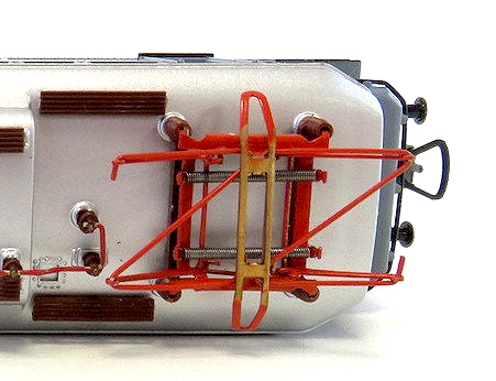

Окрашенные ухи вставки пантографа?Отэто и всего то ?Тюуу... :roll:
Has thanked: 1280 times
Re: PIKO/Gutzold E44
Pantograph писав:
14 вересня 2021, 17:28
Спасибо за обзор, очень любопытно взглянуть, да и темка о, как разрослась полезной инфой. Отвечу фото.
Всего-то ? :?
Если Вы внимательно смотрели фото, то на них можно заметить остатки этих красных мазков как минимум на моём экземпляре.
А вообще - при эксплуатации они облущиваются аж на ура. Ведь пантогаф нужно за что-то брать, чтобы поднять. Логично, не?

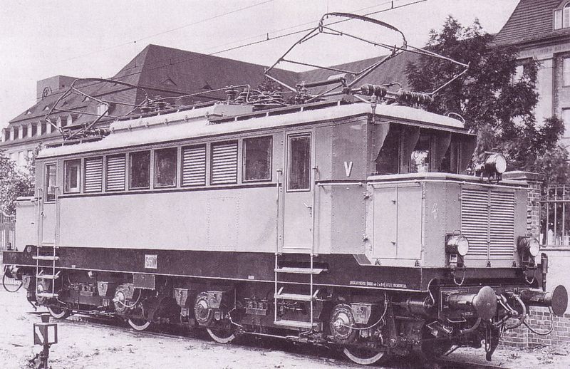

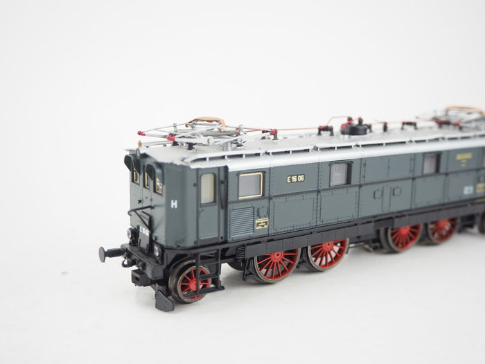

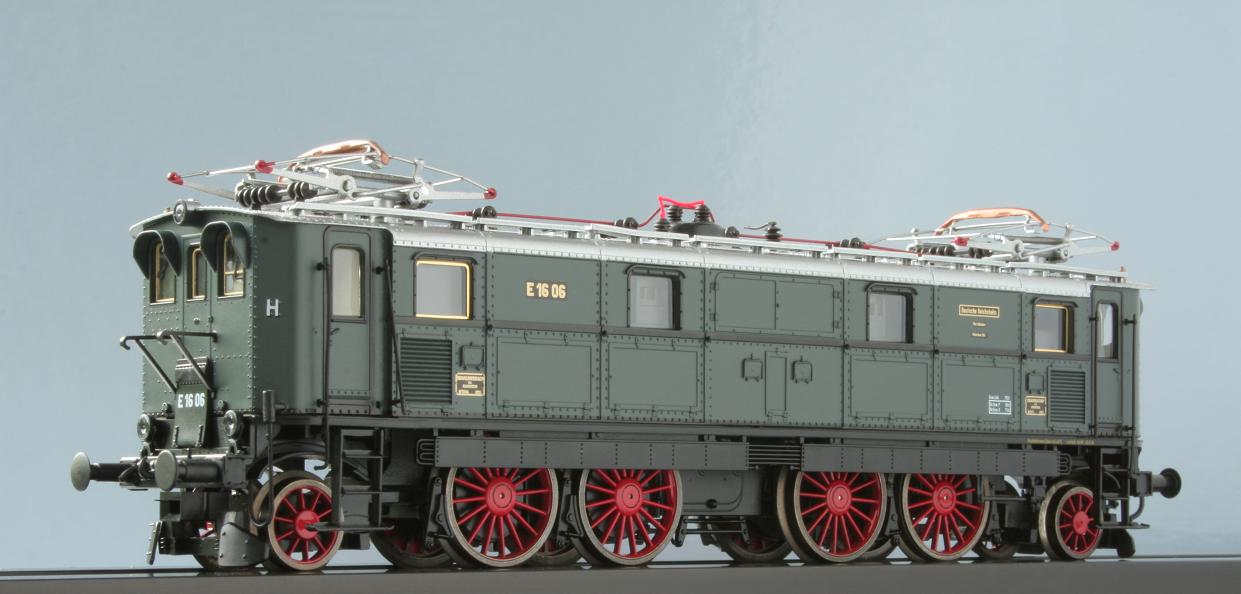

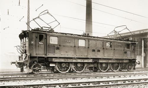

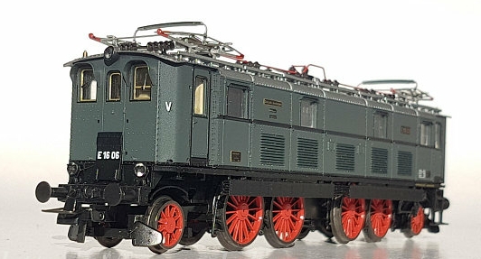

Стало любопытно. Была у Roco модель электровоза Е16 06. В силу своего уникального привода Бухли, она даже экстерьером разительно отличается сторонами. Ниже фото из сети, где есть снимок оригинала, остальные три - фото Roco(вской) модели - и на всех фото, локомотив одной и той же к зрителю строной - красивыми спицоваными колёсами (на противоположной стороне колёса практически закрыты приводом). Собственно вопрос в этих самых буквах: на всех фото, кроме последнего, левая кабина это "Н", правая "V". На последнем всё наоборот. Почему так?
Ха! Стал разглядывать свой опубликованный пост и меня осенило! Вполне возможно, что на последнем фото модель разбирали и неправильно собрали (верхушку насадили на шасси наоборот).
