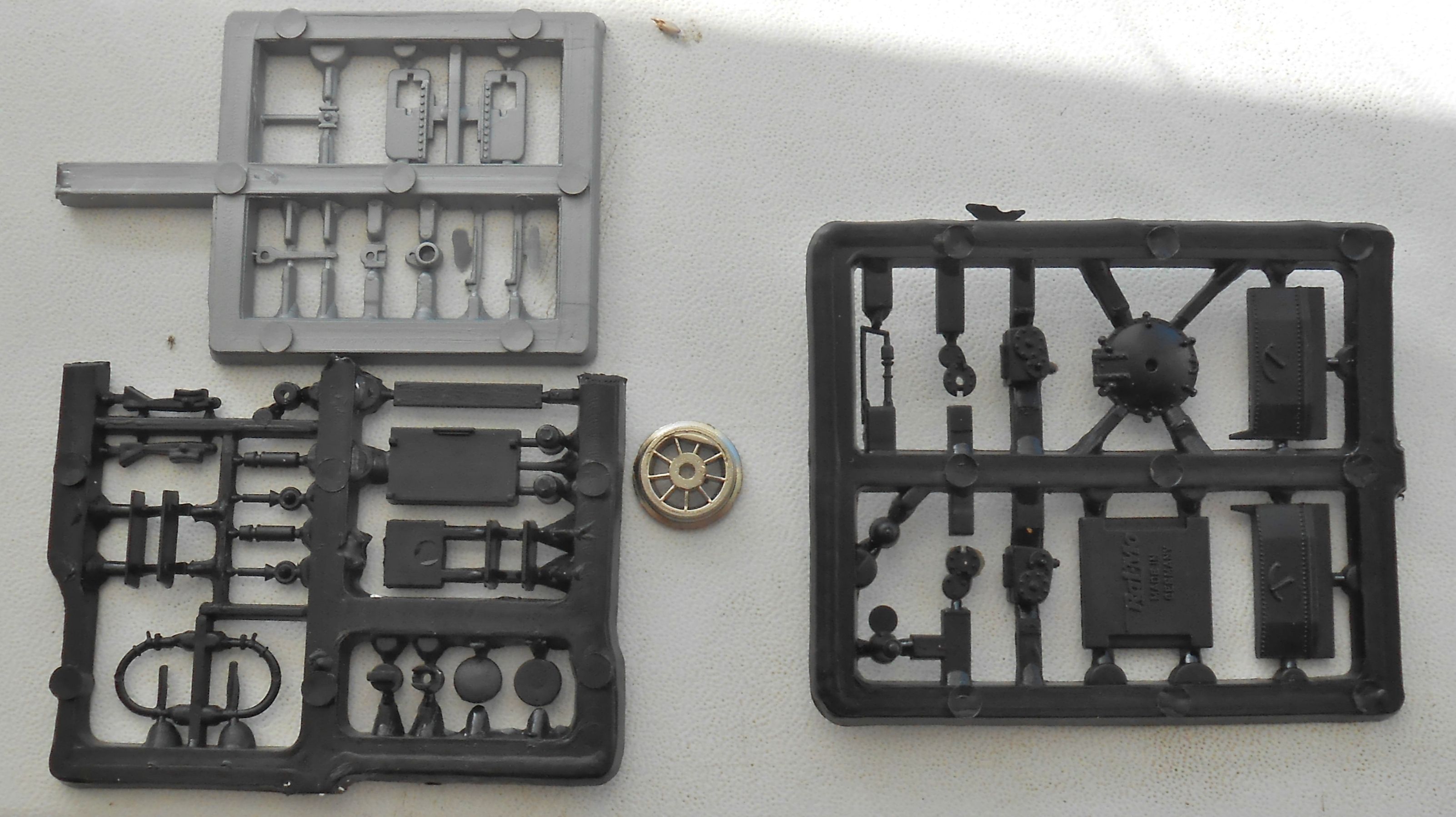

Всим привiт!

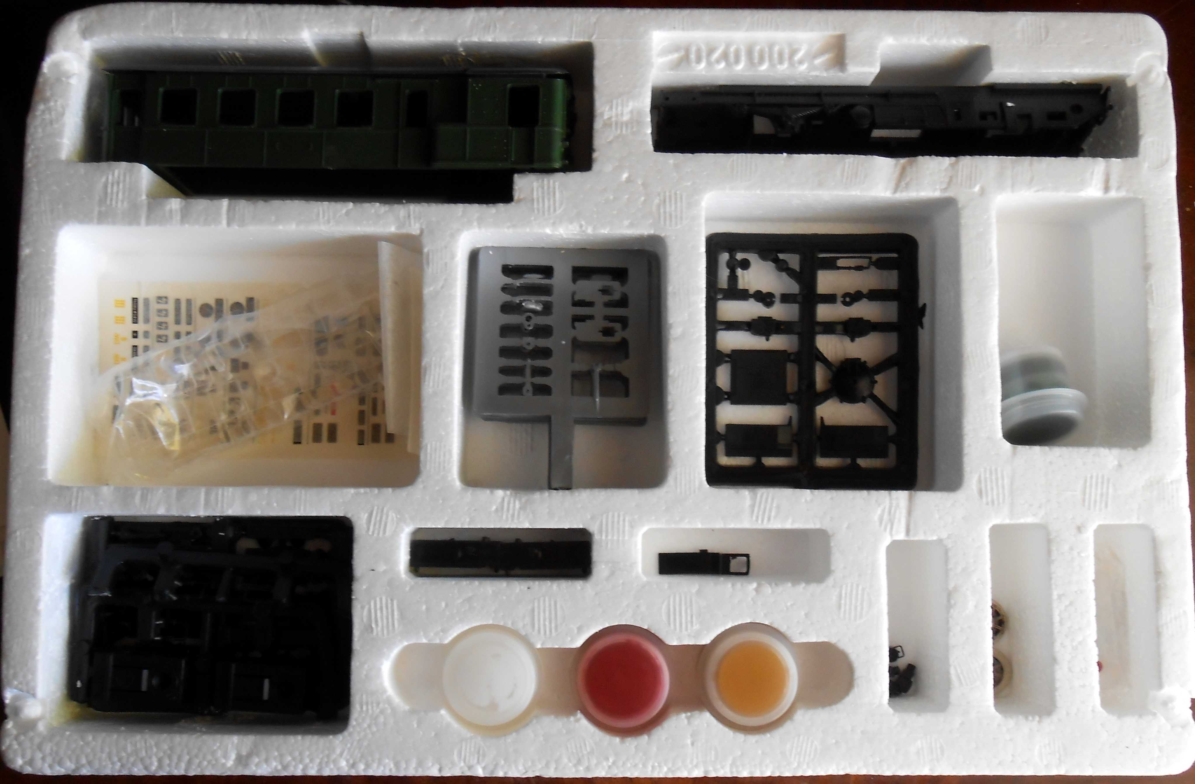

Пропоную невеличкий огляд кiта парового вагону вiд Рай-Мо.
Трохi фото.
Далi буде збирання та фарбування.

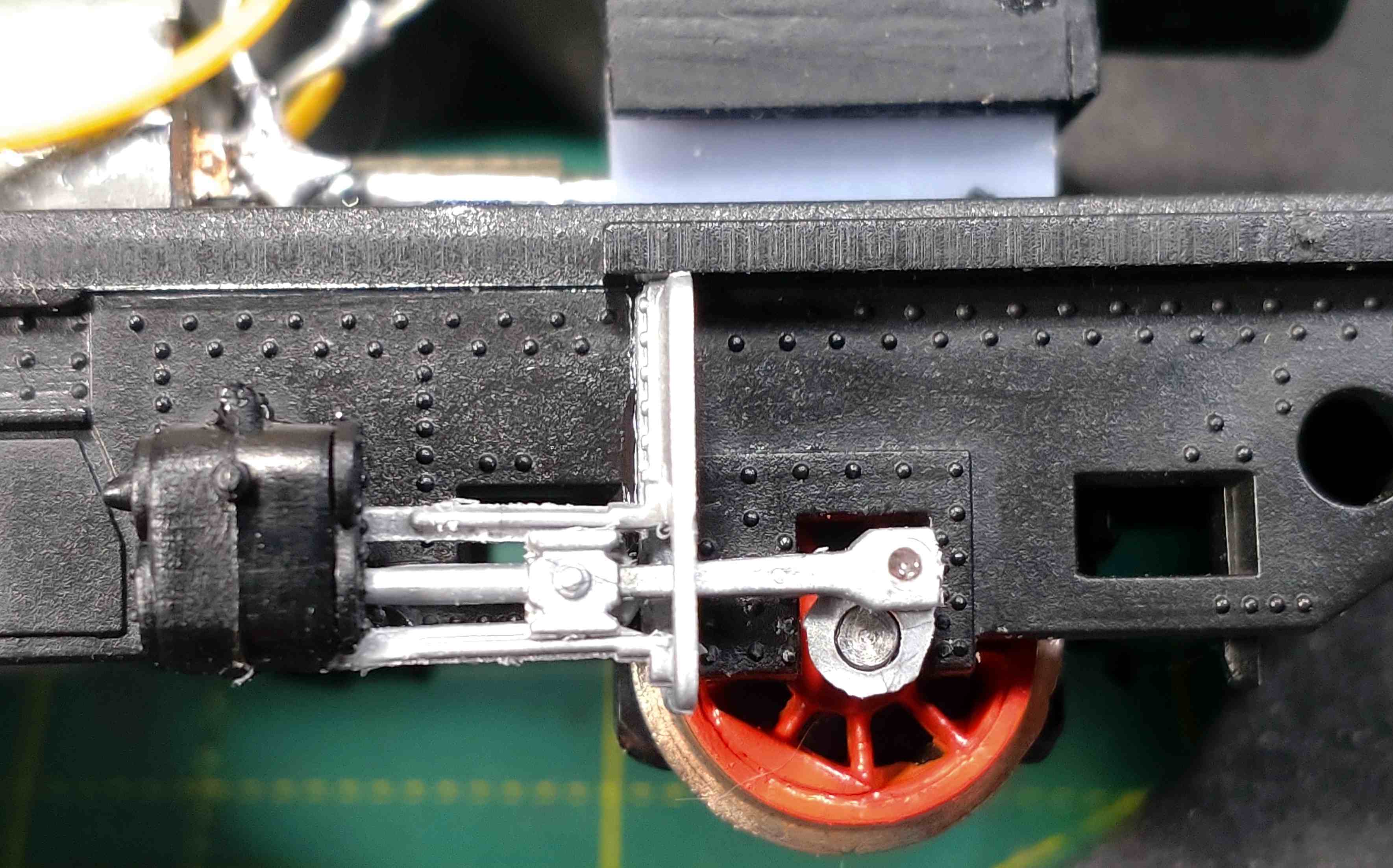

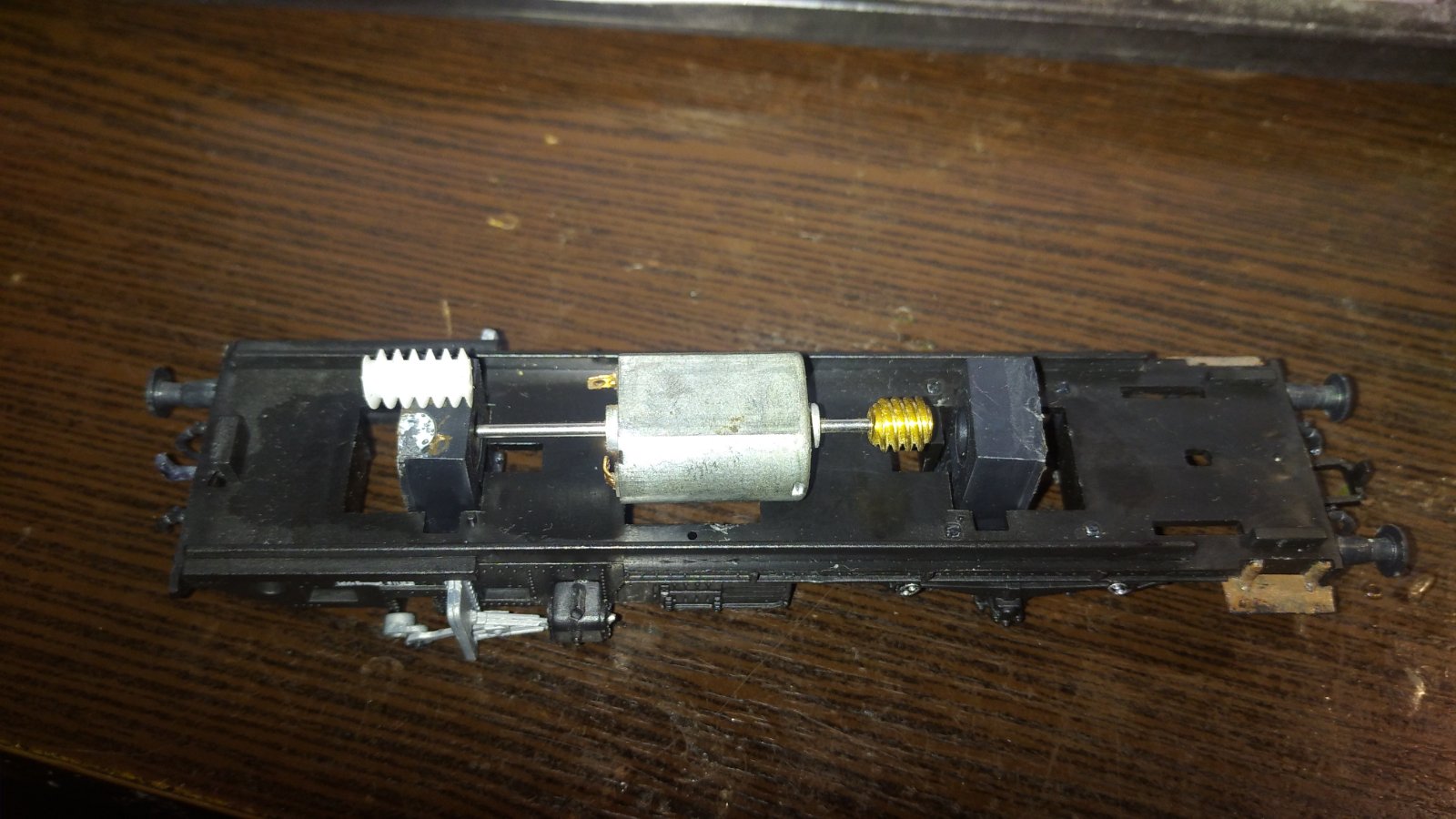

Появилось немного времени и я сдвинул этот долгострой.
Рама вагона доведена до ходового состояния.
Кулисный мэханызЬм оказался для меня утомительной по сборке задачей.Но осилил.

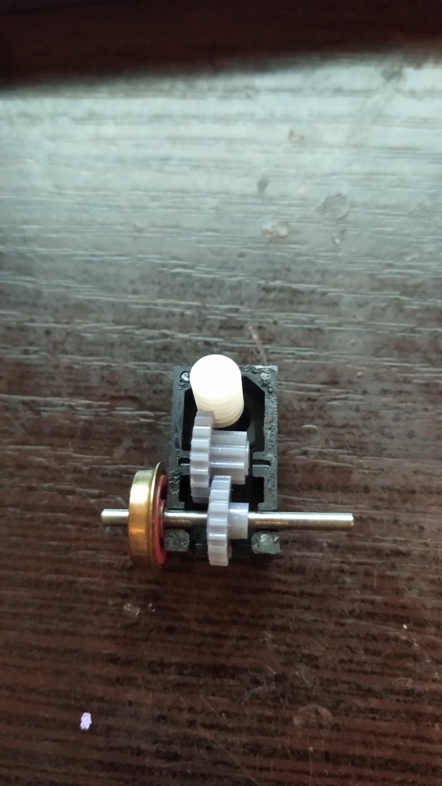

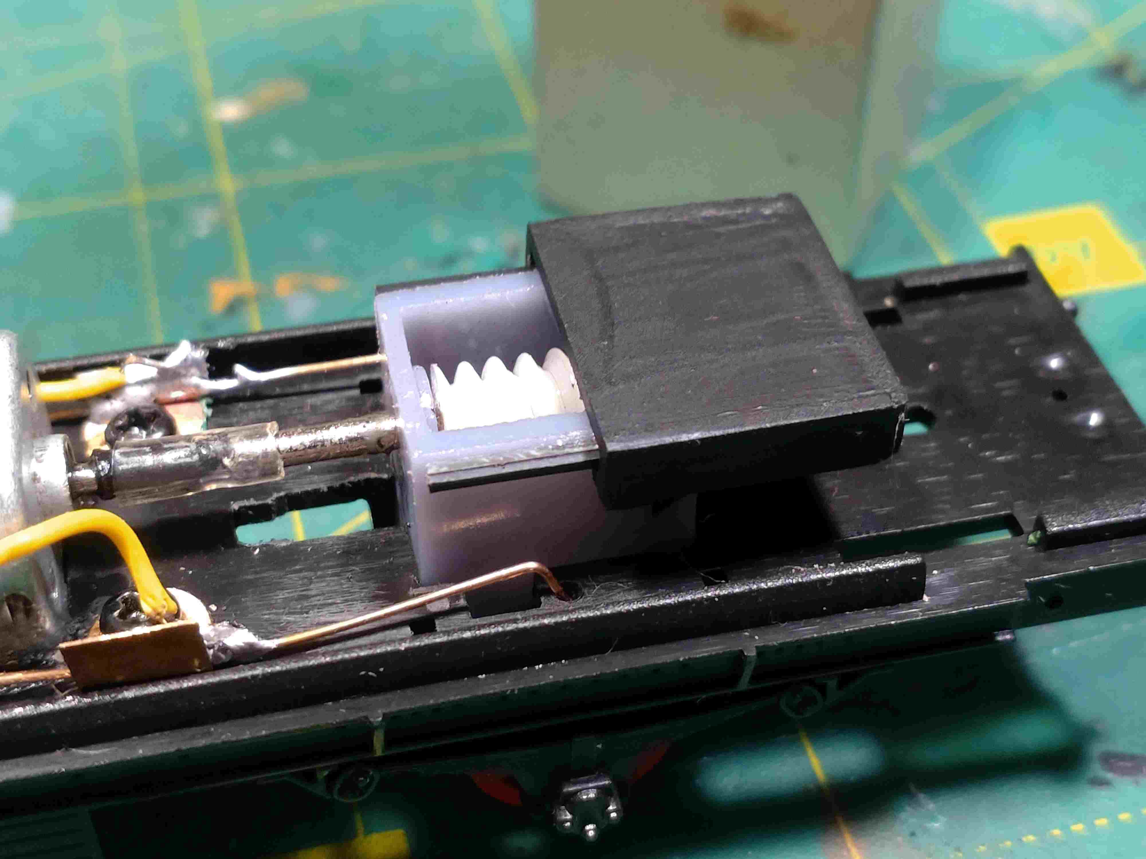

При тест драйвах оказалось что отрытые сверху редукторные коробки разбрызгивают
масло.Поэтому сообразил сдвижные защитные крышки.
Также приятно порадовал факт что в литниках этого набора оказались муфты для валов
двигатель\редутор.

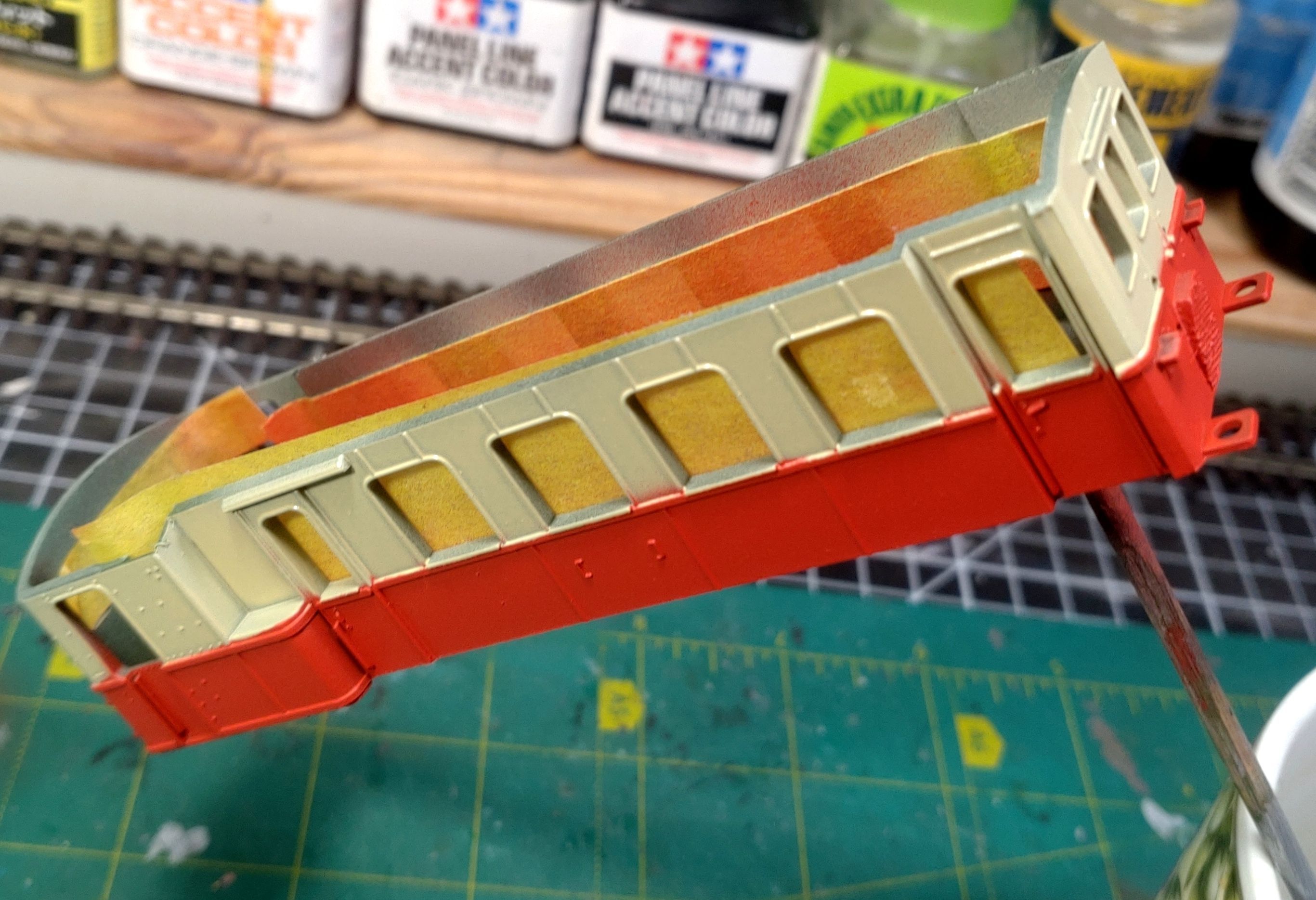

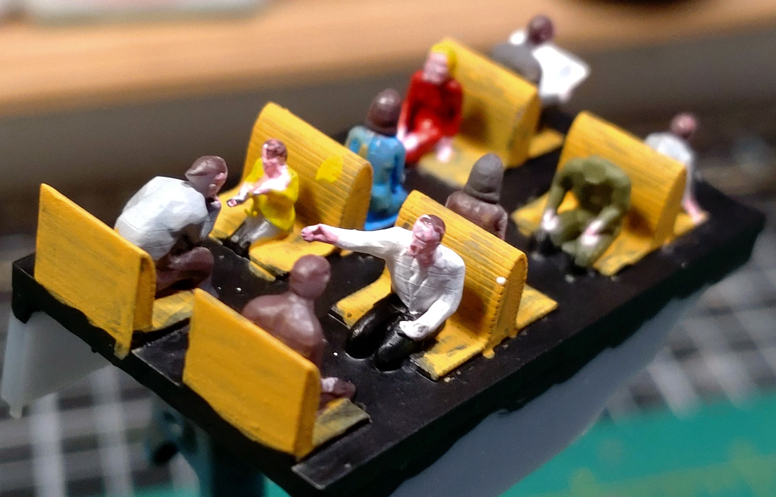

Также планируется интегрировать салон с человеками.Так как это одна 3Д деталь красить
ее было увлекательно.
Сам кузов окрашен и на данный момент выглядит так.

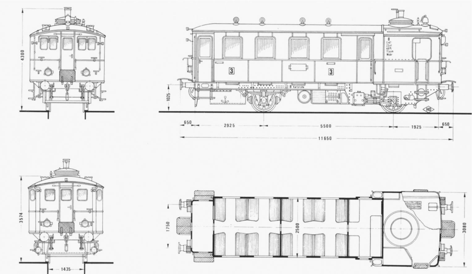

Варианты раскраса и схема интерьера прототипа.

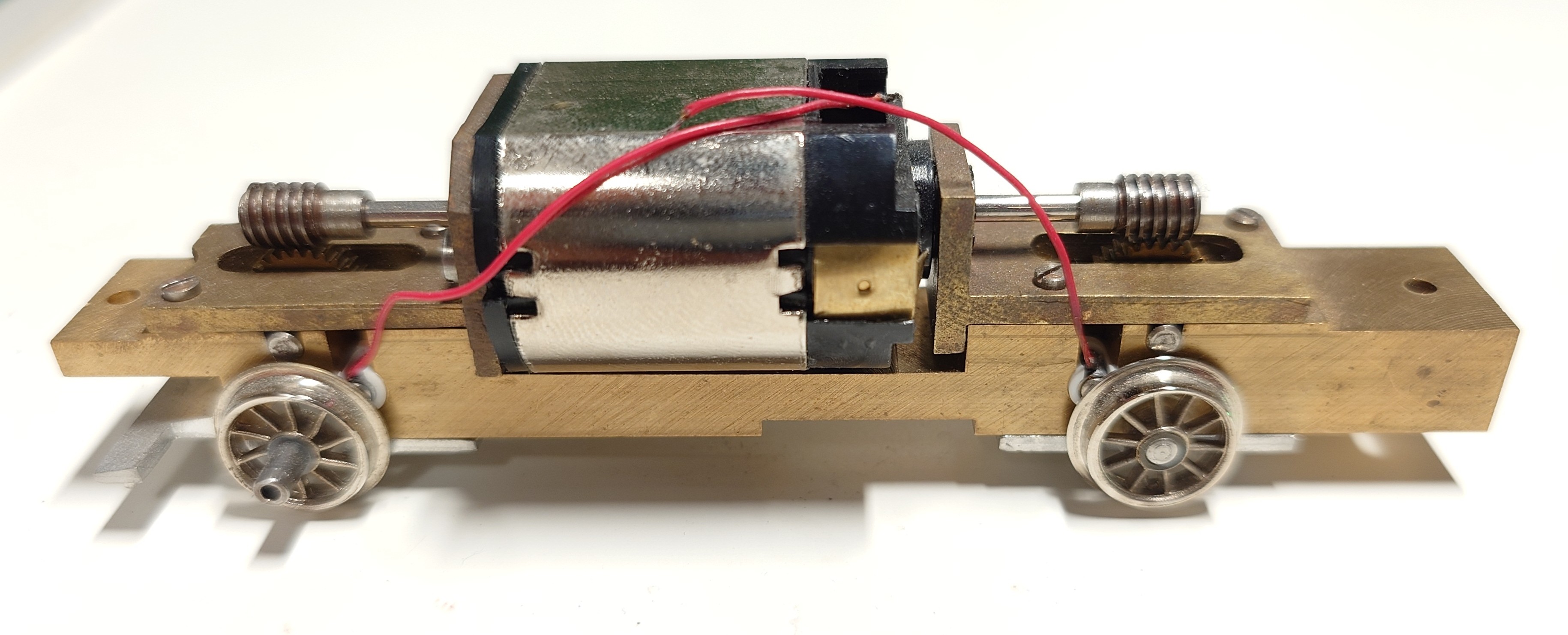

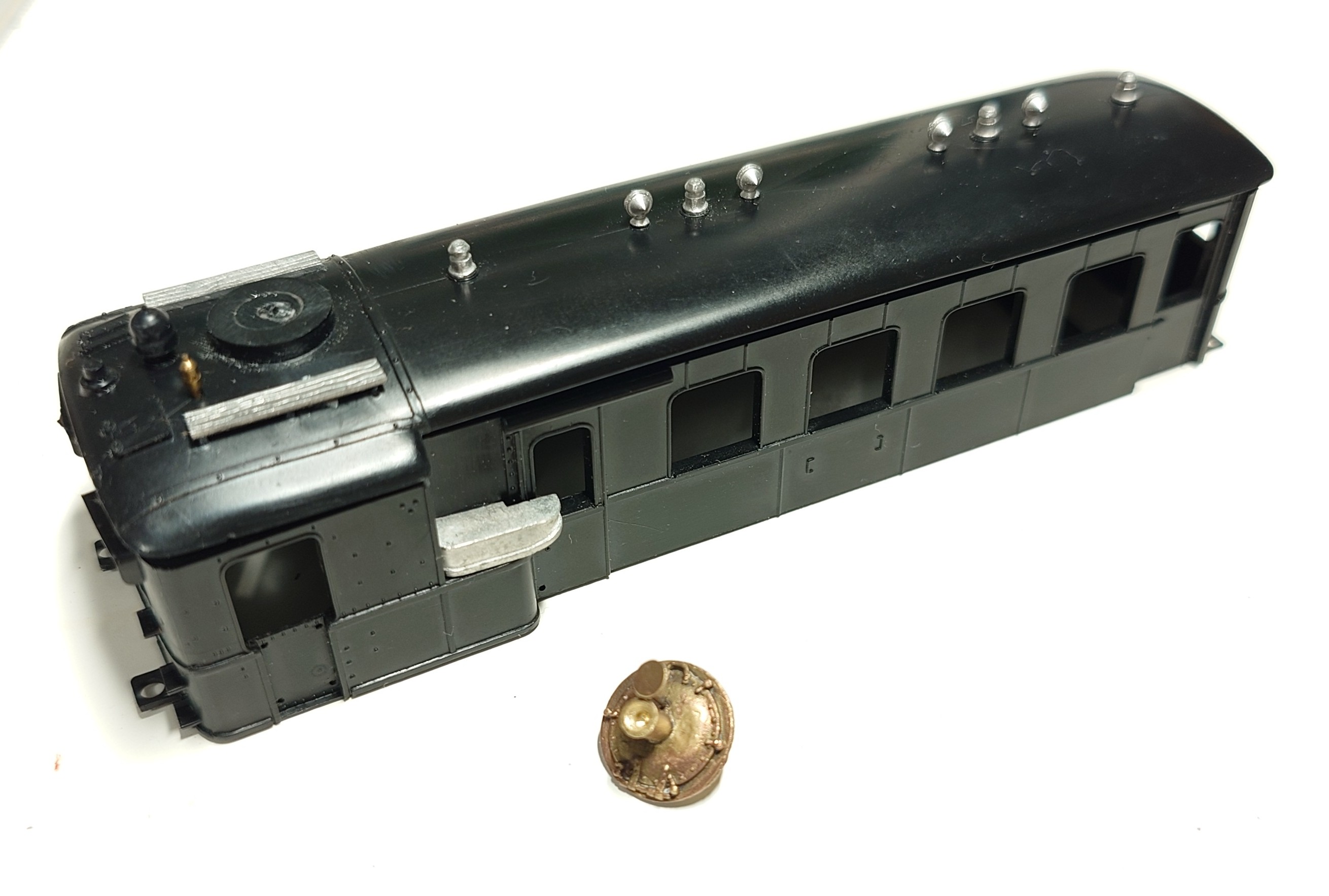

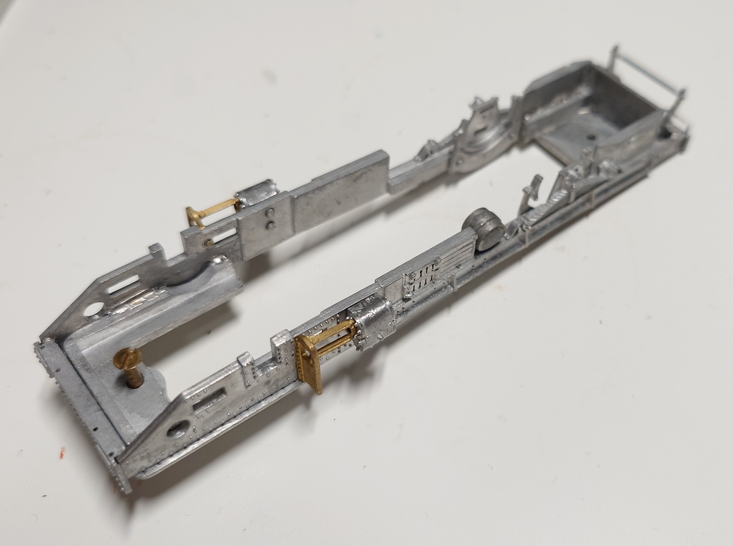

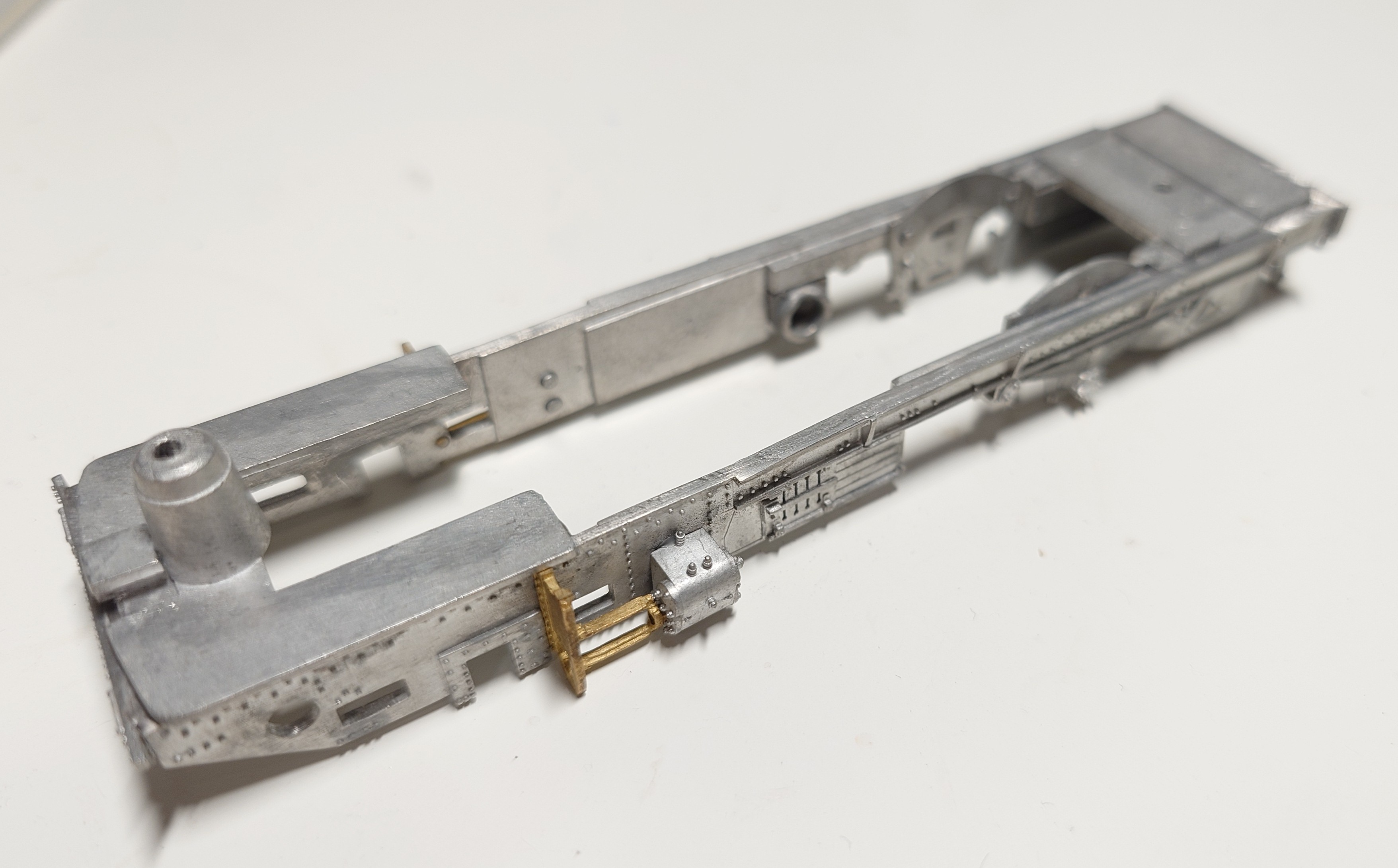

В данный момент пилю "младшего брата" этого КИТа производства Фишера. В принципе, модель практически идентична за исключением того, что у Фишера почти всё в металле, кроме кузова и крыши. Ну и ходовка есть в комплекте (в зависимости от цвета коробки - ходовка отличается).
У моего экземпляра в белой коробке собранная ходовка выглядит вот так:

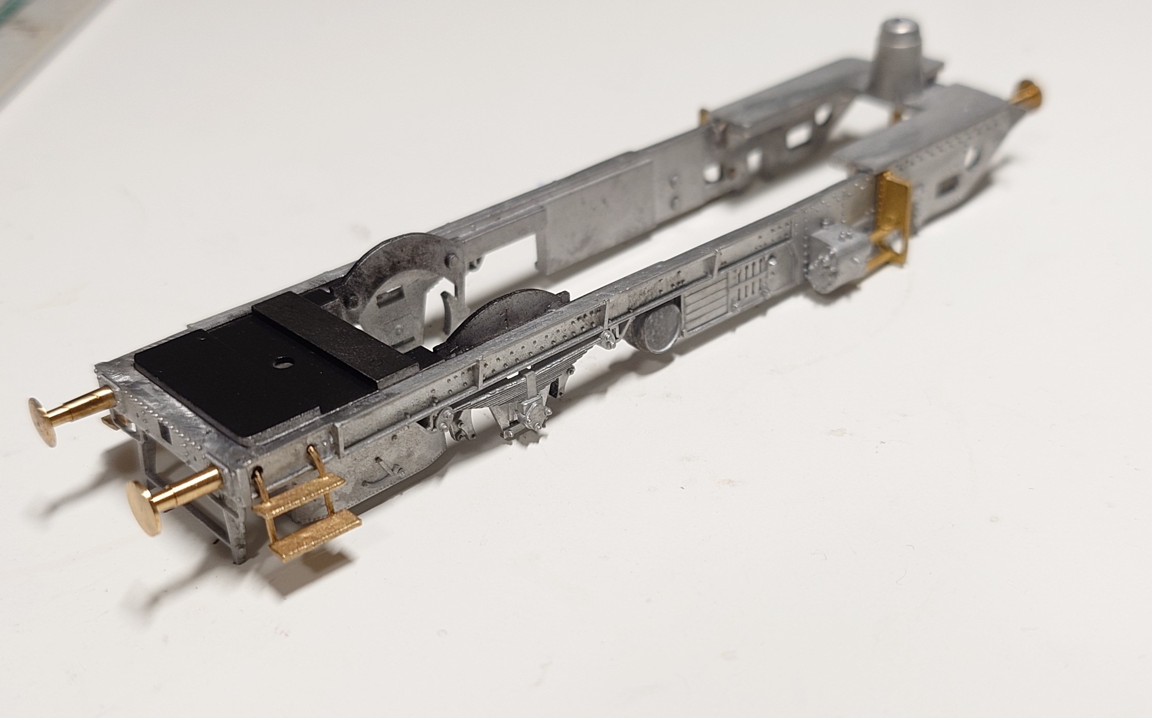

Экипажная часть в собранном виде (пайка) :
Начал пилить кузов:

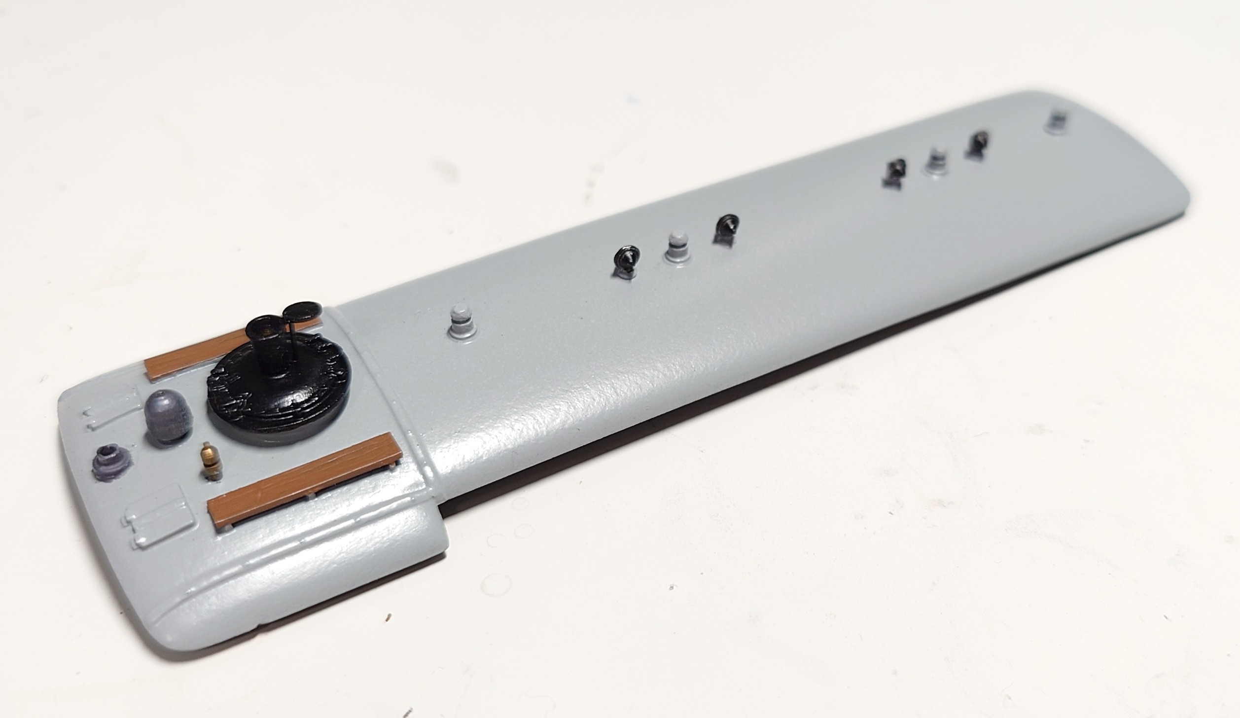

Крыша после сборки и покраски:

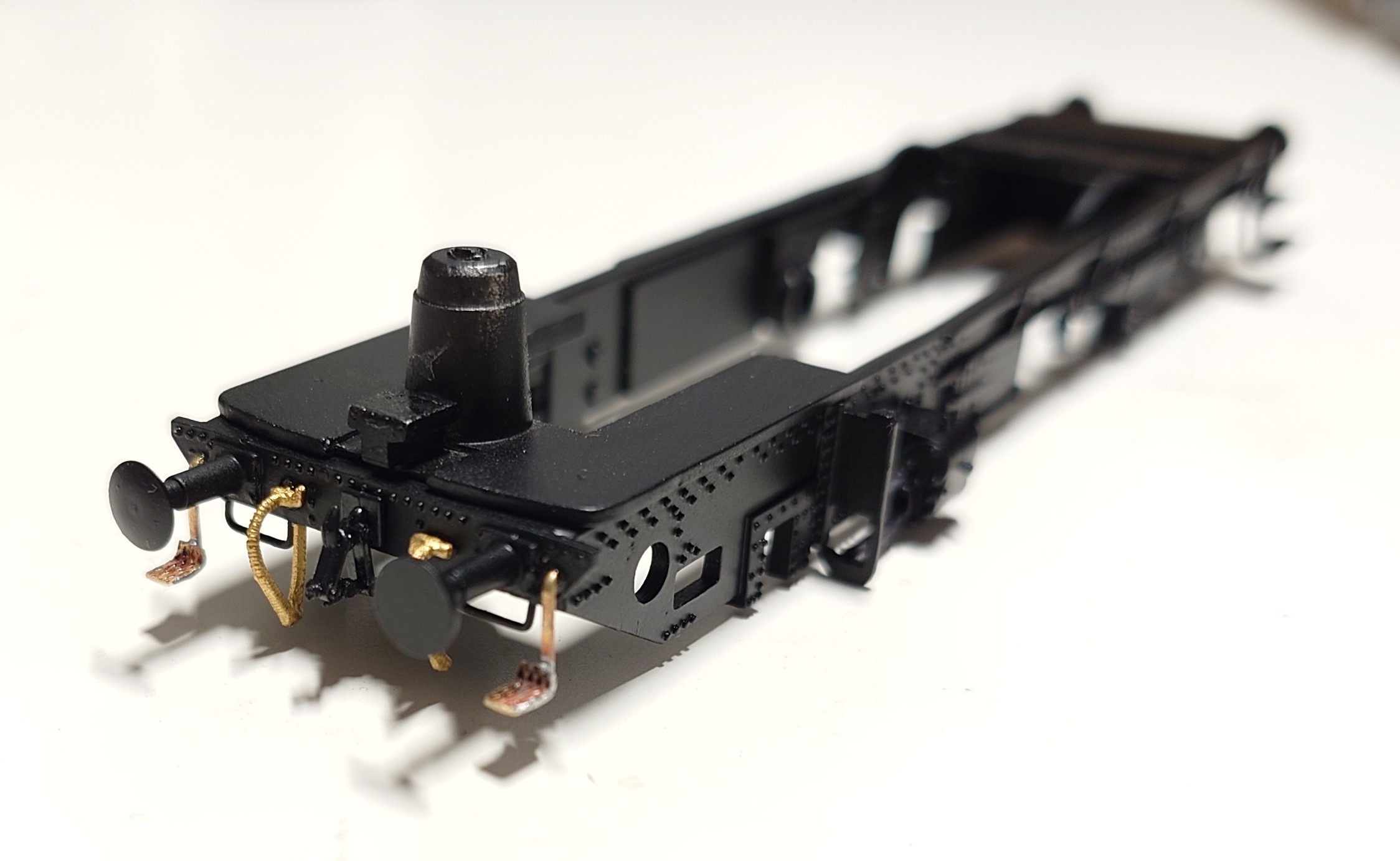

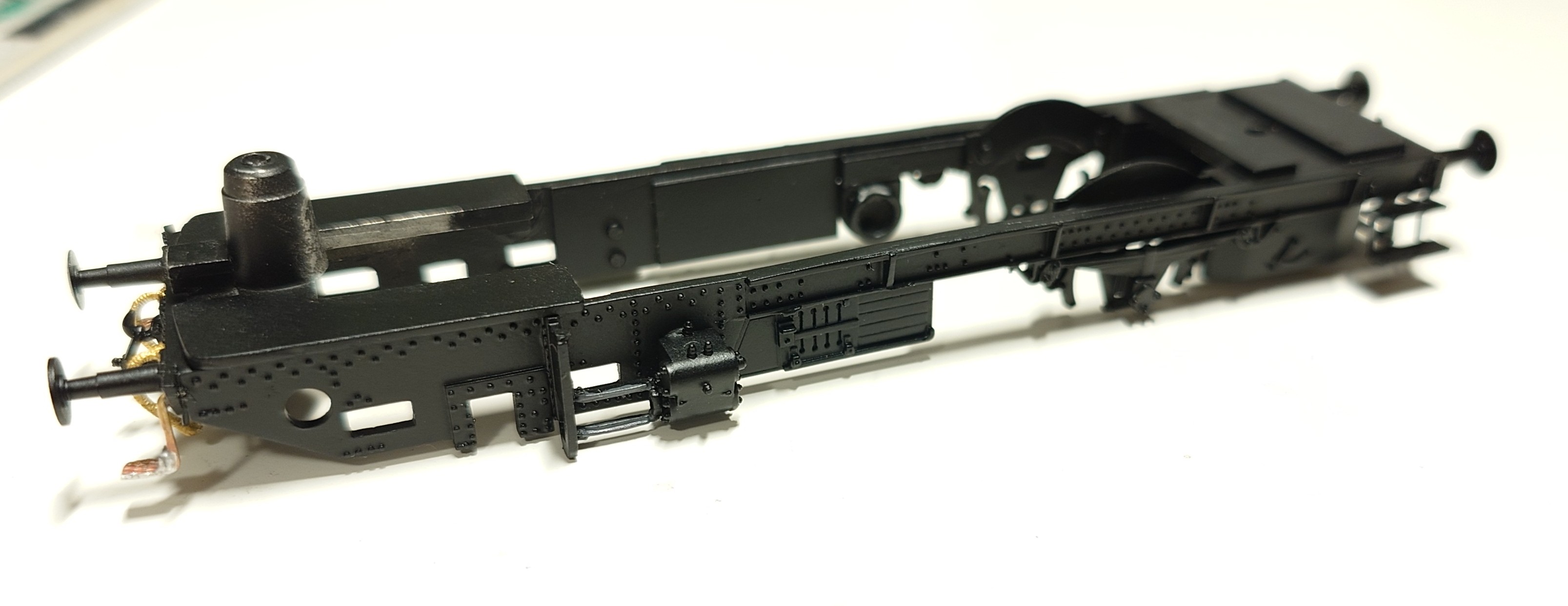

Собрал окончательно раму. (по крайней мере - думал, что окончательно :lol: )
...и покрасил. Потом вспомнил, что забыл добавить "премиальности" - и откупорил пару "гюнтеров".
Теперь вроде все - можно продолжать покраску:

Задул Гут. Шо за краска?
Повідомлень: 3237
Has thanked: 1278 times
Re: Rai-Mo "Kittel" DT14
23 вересня 2025, 22:30
Пасиба! :roll:
Последовательность слева-направо:
Сначала задул грунтом по металлу, потом обычным черного цвета в 3 слоя. Потом лак - 2 слоя

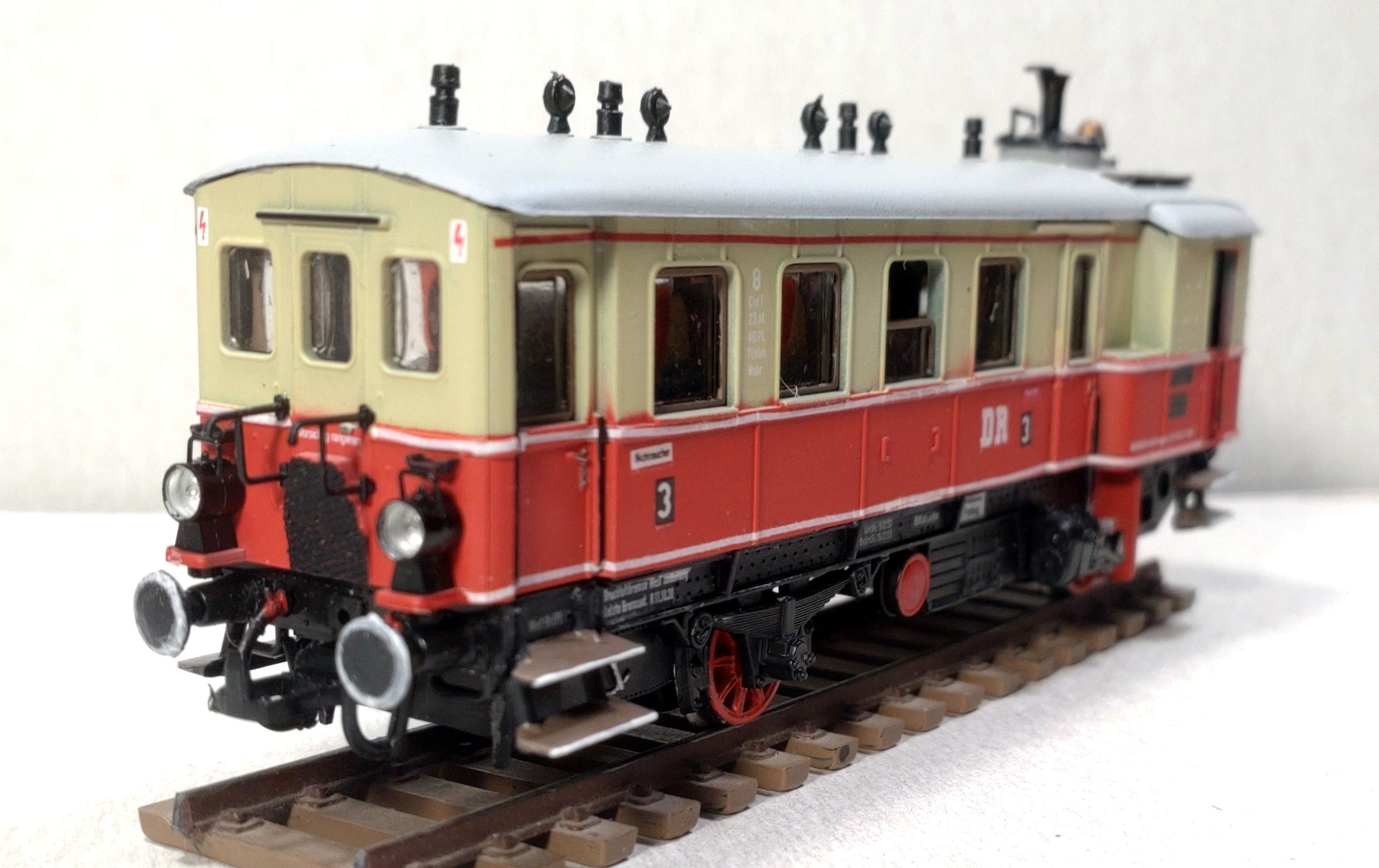

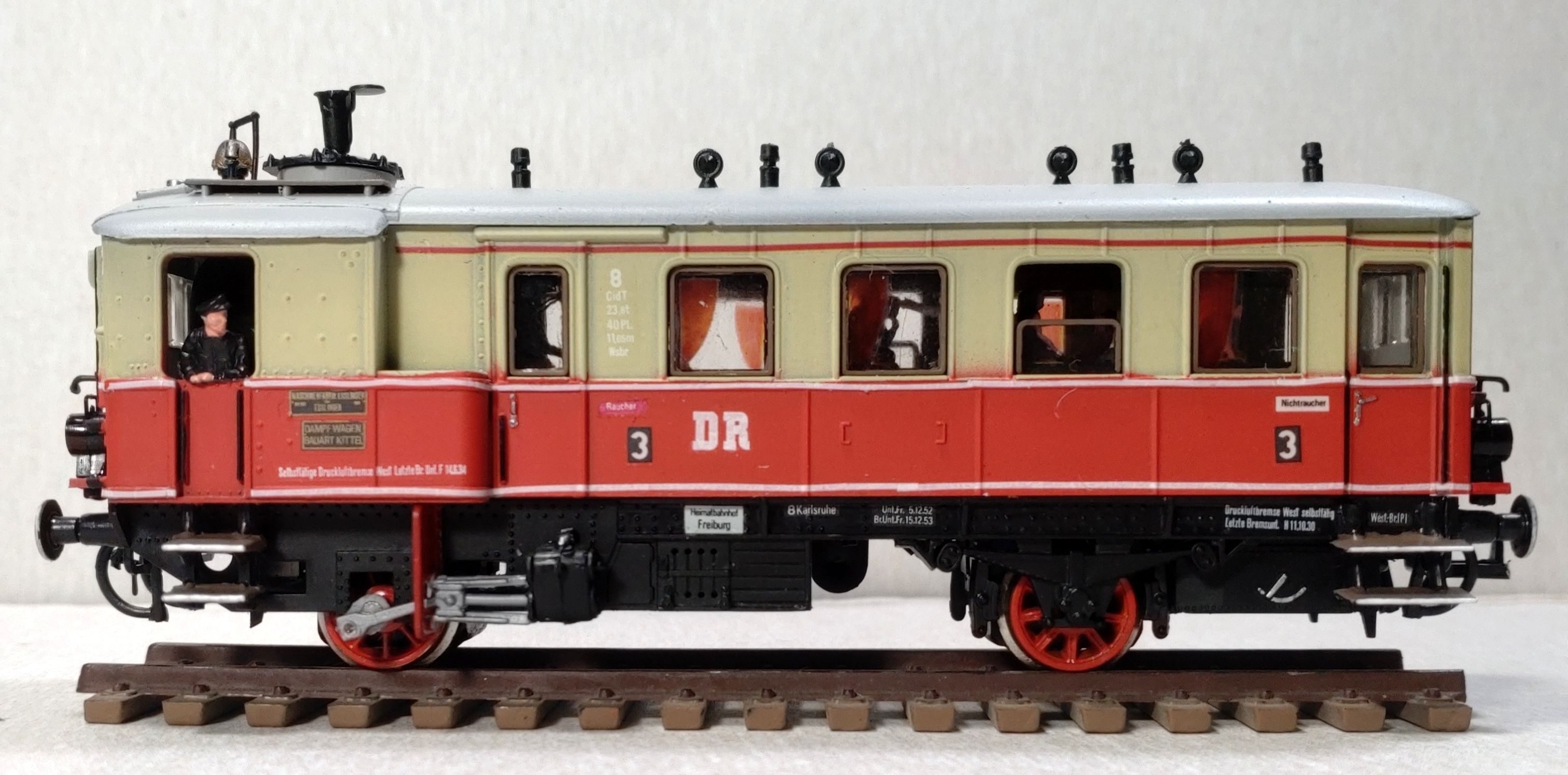

Всем доброго времени суток!
Закончил я свой Kittel. Сорри, камрады - запилы происходили набегами, поэтому промежуточные фото отсутствуют :(
Практически финишный вариант выглядит вот так:
На нем еще нехватает стекляшек на БФ (лень было делать сразу, потом забыл, но сделаю облизательно), маршрутных табличек (где-то задевались), ну и нужно подкрасить один поручень (почему-то с него слизалась краска).
Клопик с циферью, но без светы. Мне прям очень лень было свету звать сейчас. Уж извините...
