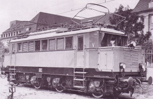

Светло-серый это скорее всего Fotolackierung (Fotografieranstrich)
Во второй эпохе первые экземпляры паровозов и электровозов покрывали известью и получали светло-серый цвет. Черными тонкими линиями выделяли углы, грани и разные элементы для проявления силуэта на ЧБ фотографиях. Затем эти машины смывали от извести и в работу они поступали в стандартных эксплуатационных цветах.
Фото взято отсюда
В тёмно-серых цветах электровозы тоже были, но это уже эксплуатационные цвета, с "птицей" ;)

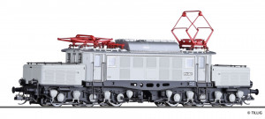

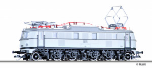

Судя по черным окантовкам вокруг вентиляционных решёток думаю да. Но как это на самом деле задумывалось производителем модели я не знаю. Например Tillig выпуская подобные модели пишет об этом в описании:
https://www.tillig.com/Produkte/produktinfo-02458.html
https://www.tillig.com/Produkte/produktinfo-04417.html

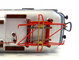

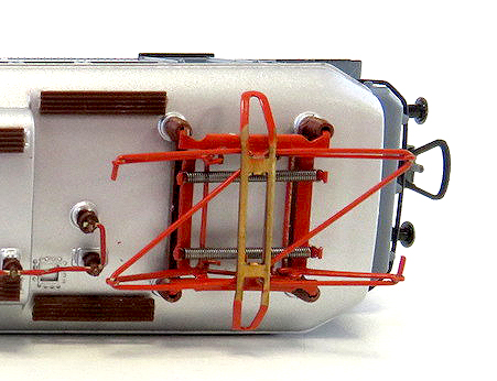

Pantograph
Повідомлень: 202
Имя: Vlad
Звідки: KIEV
Мой типоразмер: H0, 1:72
Re: PIKO/Gutzold E44
Повідомлення Pantograph »
vover писав:
05 вересня 2021, 16:31
Обзор своего экземпляра наконец-то запилил[/url]
Как видно - на моем экземпляре изоляторы очень темно-зеленые, почти черные. Но все-же зеленые.
Теперь Ваш ход ;)
Спасибо за обзор, очень любопытно взглянуть, да и темка о, как разрослась полезной инфой. Отвечу фото.
Пока не много есть времени подискутировать, но надеюсь скоро получится.
Повідомлень: 6232
Has thanked: 1400 times
Been thanked: 3009 times
Re: PIKO E44 DRG
Окрашенные ухи вставки пантографа?Отэто и всего то ?Тюуу... :roll:
Повідомлень: 3229
Has thanked: 1252 times
Been thanked: 472 times
Pantograph писав:
14 вересня 2021, 17:28
Всего-то ? :?
Если Вы внимательно смотрели фото, то на них можно заметить остатки этих красных мазков как минимум на моём экземпляре.
А вообще - при эксплуатации они облущиваются аж на ура. Ведь пантогаф нужно за что-то брать, чтобы поднять. Логично, не?

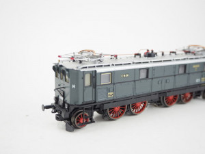

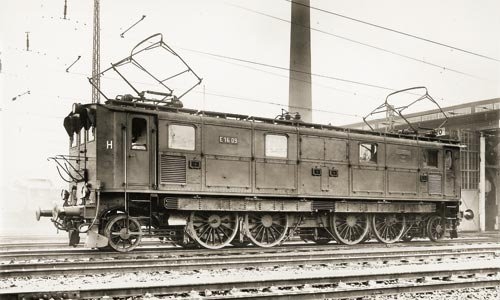

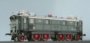

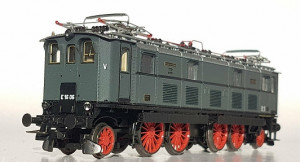

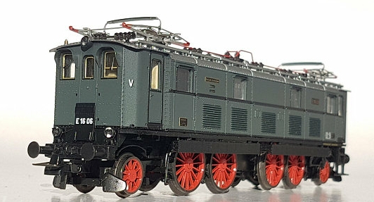

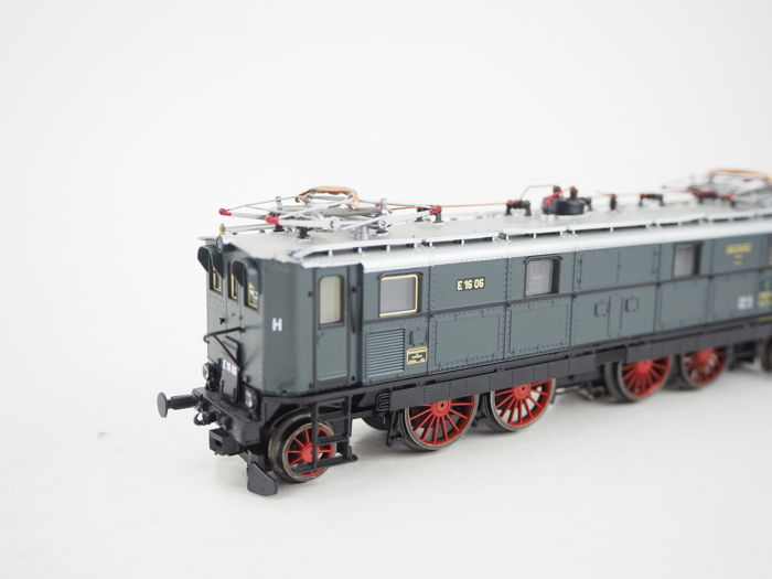

Стало любопытно. Была у Roco модель электровоза Е16 06. В силу своего уникального привода Бухли, она даже экстерьером разительно отличается сторонами. Ниже фото из сети, где есть снимок оригинала, остальные три - фото Roco(вской) модели - и на всех фото, локомотив одной и той же к зрителю строной - красивыми спицоваными колёсами (на противоположной стороне колёса практически закрыты приводом). Собственно вопрос в этих самых буквах: на всех фото, кроме последнего, левая кабина это "Н", правая "V". На последнем всё наоборот. Почему так?
Ха! Стал разглядывать свой опубликованный пост и меня осенило! Вполне возможно, что на последнем фото модель разбирали и неправильно собрали (верхушку насадили на шасси наоборот).

Последняя фоточка моя подрезана...
Повідомлень: 311
Has thanked: 1329 times
Been thanked: 433 times
Re: PIKO E44 DRG
ТЭ136 писав:
28 листопада 2021, 20:20
Прошу прощения. В данном случае, я посчитал лишним, не по теме, какие-либо ссылки на магазины. Все фото, как бы "инкогнито".
