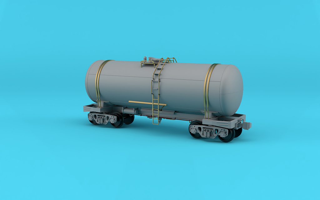

Так вийшло, що мій перший пост буде в цій гілці. Звати мене Тарас Карабин, я з Івано-Франківська. Основне моє заняття - розробка і виробництво моделей літаків та наземної техніки в різних масштабах під маркою "Armory" в пластику, смолі і металі.
Однак моя пристрасть до залізниць спонукала почати відновлення розробки і виробництва моделей залізничної техніки в улюбленому типорозмірі N, відсунуті на далеку поличку багато років тому. Тематика - наш час, УкрЗалізниця та залізниці дружніх нам держав.
Першим оновленим проектом вирішено зробити бензинову цистерну пр.15-1443, Маріупольського заводу, який займав особливе місце в важкому машинобудуванні України.
Конструкція - комбінована з деталей з литої смоли, фототравлення і серійного 3Д-друку (в основному дрібних і тонкостінних деталей). Колісні пари - пластикові 36" від MicroTrains Line. Візки можуть обладнуватись на вибір шахтами під сцепку NEM чи кулачкову. Також модель може комплектуватись копійними сцепками СА-3, під зчеплення вручну, розробка і тестування яких вже завершується.

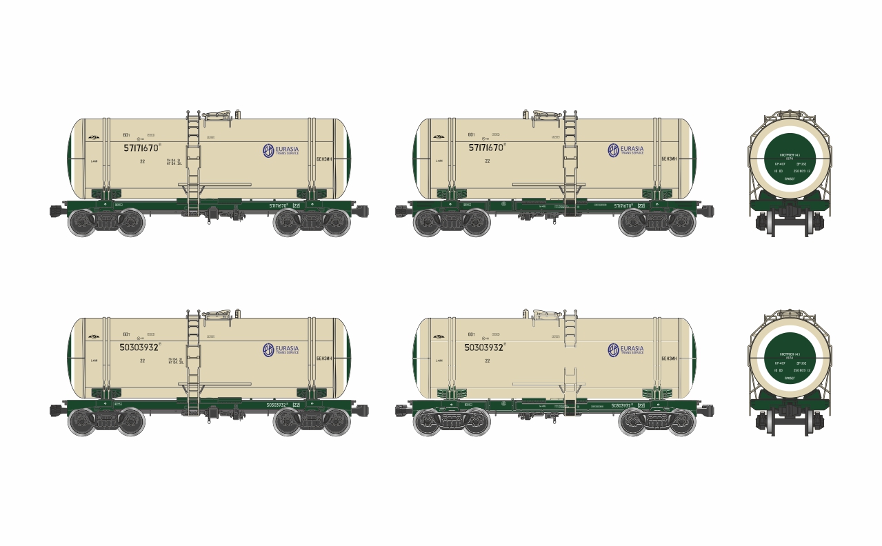

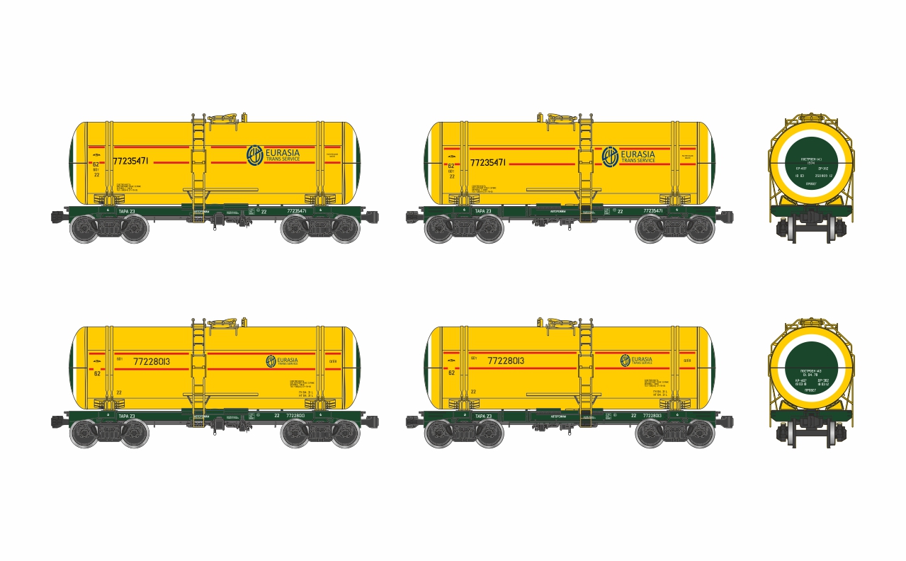

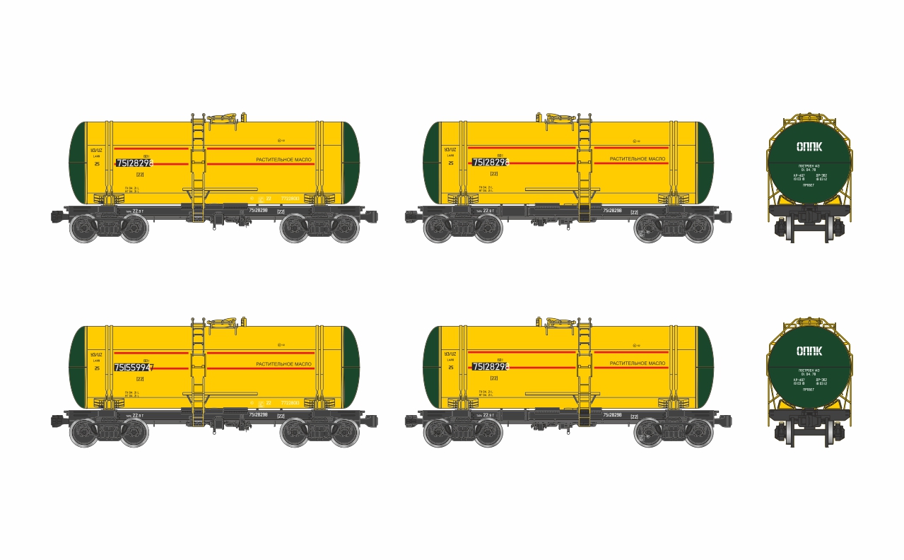

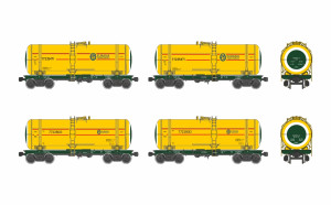

Деколі першої черги - маркування УкрЗалізниці.

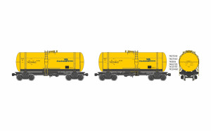

Дуже радий, що вдалося знайти матеріали і розробити деколь з гаслом "Залізно Веземо" з номерами аж на 5 вагонів (робота ще в процесі)
Буду радий почути зауваження і побажання щодо цієї розробки. І особливо - за допомогу в пошуку нових варіантів маркування цієї цистерни.

Проект, звісно, цікавий. І деталізація теж на висоті - звісно, якщо припустити, що готовий продукт виглядатиме так само, як і на рендері.
Особисто від мене: звісно, вірогідність того, що це станеться, майже не існує, але все ж таки: якби ви зробили цю модель в масштабі Z (1:220), я о обов'язково купив би у вас щонайменш десяток. Навіть якщо ціна була б вища за варіанти в N або в інших масштабах. І, мабуть, навіть знайшов би інших покупців. Навіть якщо це були б кіти. З декалями морочити голову не довелося б, тому що я реалізовував би це в інший спосіб (прямий UV-друк, або тамподрук, як на серійних моделях).
Колісні пари теж підійшли б готові від AZL (American Z Line) або від тієї ж MTL (Micro Trains Line), яка має в асортименті як N, так і Z.

Вітаю! Думаю, варіант рескейла моделі в типорозмір Z можливий, хоча й трохи ризиковий без попередньої підготовки - деякі деталі вже в Нці запроектовані під 3Д-друк і фототравлення на межі можливостей технологій, тобто, швидше за все будуть потребувати деякої доробки і огрублення під такий малий масштаб. Але за умови замовлення достатньо великої кількості моделей можна спробувати. До слова, вже підготовлено 14 варіантів деколей з автентичними номерами вагонів.

Чудове виконання моделі вагона-цистерни ;)
Питання до автора. Модель вагона розроблена згідно з ориганальними креслениками завода-виробника :?:

Дякую!
Модель розроблена по кресленнями з довідника, дрібне деталювання виведено на основі детальних фотографій прототипів.
