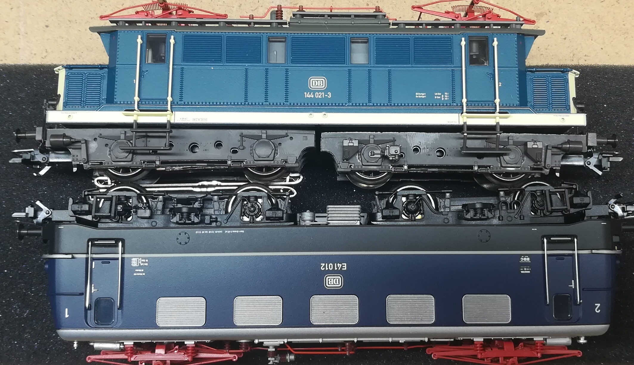

ivan писав:...Ходовка для сей модели есть - Роко Е41/Е141, межосевое в тележке ноль в ноль...
Иван, а может всё же Е44, а то в Е41 "не то пальто"

burbon писав:
Именно Е41, эти тележки подходят как на ВЛ8, так и на ЧС7 и ЧС6/200.
Е44 не совпадает, т. к. длиннее, чем надо . Под Е44 делал В. Бражник, если есть, то можете померить и сравнить.

ivan писав:
burbon писав: Иван, а может всё же Е44, а то в Е41 "не то пальто"
С уважением,
Иван
Беру свои слова обратно :oops: Как раз сейчас промерял
Фото подготавливаю...

Значит наверное придется сделать раму под Е41. Но у ВЛ8 проблема в высоком положении кузова. Наверное карданы будут под большим углом?

Brewer писав:Значит наверное придется сделать раму под Е41. Но у ВЛ8 проблема в высоком положении кузова. Наверное карданы будут под большим углом?
Да, судя по ходовке от Е44, а там высота редуктора наверное такая же (можно дома смерить). Поэтому движок в раме надо сразу опускать до максимума, в случае с рамой ВЛ8 класть его прямо на швеллер, пусть даже он снизу модели светится в полу модели - сбоку его не увидеть, а когда модель в руках, то телеги его прикроют, да и у многих производителей движки снизу можно увидеть). Длина секции у ВЛ8 при этом очень короткая. В принципе вроде это не совсем критично по углу карданов, но некий шум точно будет. Можно конечно пойти дальше, и сделать раму под плоский открытый роковский движок (от бр212 ), он по высоте ниже, карданы станут практически ровно. Но тогда надо будет покупать несколько моделей на ходовки - е41 и бр212 например (они дешевые). Но если заодно делать младшего брата ВЛ8 - ВЛ23, то тогда все сойдется - телеги от БР212 подходят на ВЛ23, туда же пойдет и движок от Е41. (Сразу скажу, чтобы было понятно - получается вариант как старая Машка от Гютзольд - в телеге только 2 передних оси будут приводные, а третья будет на продолжении рамы, плюс этой ходовки еще в том, что шкворень аккурат за лестницей, то есть ее телега не заденет, и при этом передняя часть будет иметь минимальное отклонение каак и у настоящего).
Еще по опыту ВЛ8 Вам скажу - у ВЛ8 просто огромные окна в машинное, - лучше сразу предусмотреть имитацию машинного, иначе все светиться в окнах будет. Второе, защелки кузова к раме или наоборот надо делать сразу и посередине - кузов очень короткий и разогнуть кузов по краям проблематично. Почему сразу - места мало - клей потом может не особо держать.
С Нем шахтой проверьте по высоте - предыдущий кит этим сильно грешит - при установки Кади№№17-18-19 сцепка стоит не по высоте, надо ее колхозить.
Ну и раз раму Вы хотите под Е41 сделать, то и тележки бы сразу тоже под редуктор от Е41 заточить и сразу так лить. Чтобы было plug &play. В вышеупомянутом предыдущем ките вроде как бы под Е44, но там все не совпадает, с тележками намуд.хаешься. Ровно как и с рамой - там шкворни по оси рамы расположили, а у Роко они стоят часто наискосок , прижимаясь к краю рамы. Приходилось отрезать шкворни и клеить их на новое место.

Ну что ж, будет донор, сделаю раму. Защелки на кузове стоят, и именно в середине. Все, что на фото, собрано без единой капли клея.
