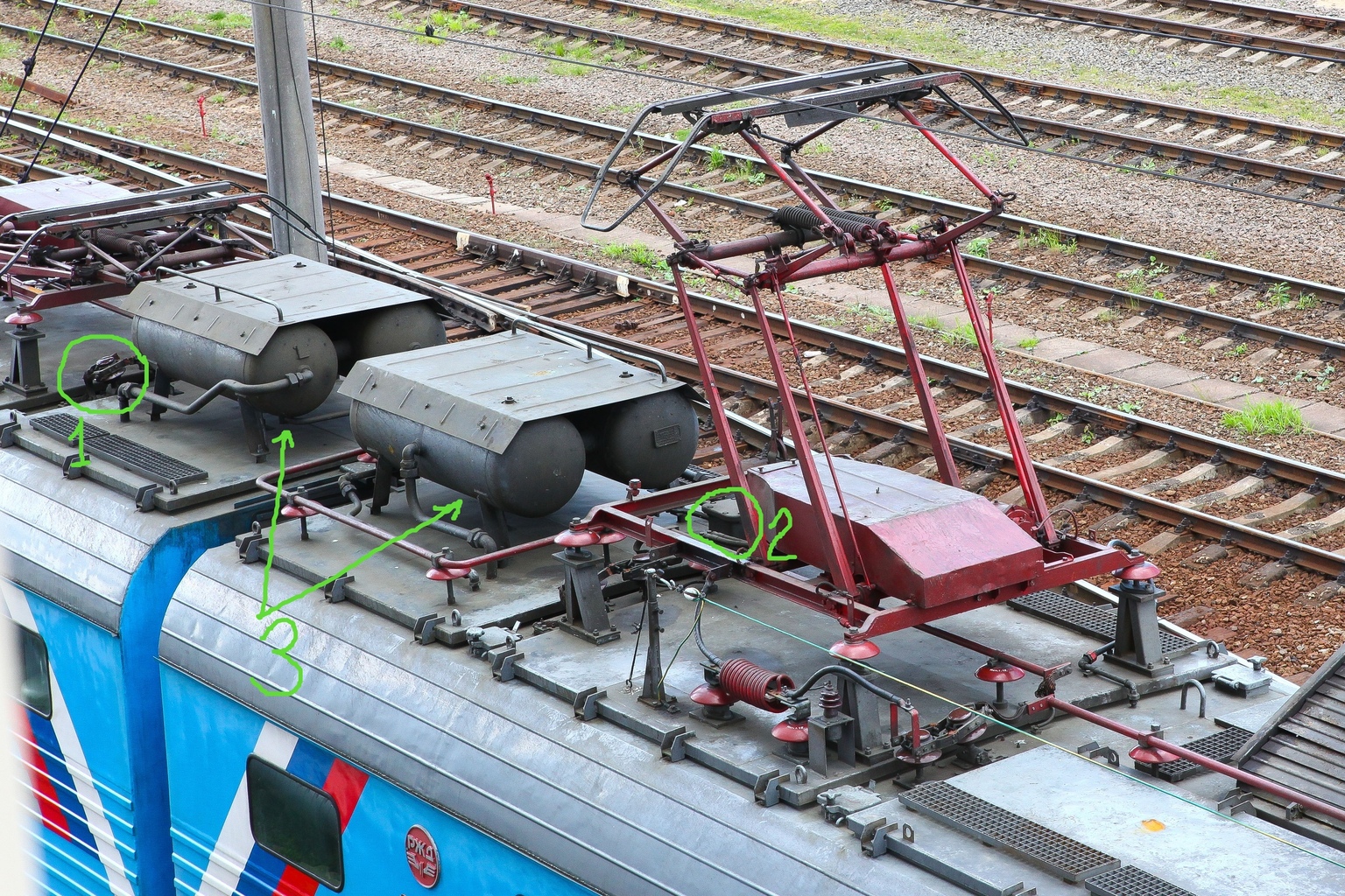

В каждом комплекте есть спицованные и цельные колесные пары. Из данного КИТа можно собрать модели локомотивов серии ЧС6 с номерами 001-010 (заводское обозначение серии 50Е1) и локомотивы серии ЧС200 с номерами 003-012 (по сути все серийные локомотивы ЧС200, заводское обозначение серии 66Е1). При сборке модели следует обратить внимание что после капитального ремонта в Чехии у электровозов: ЧС200 003, 006, 007, 008, 009, 011 и 012 лобовые стекла избавились от рамок. Они стали вклеенные. Эти машины получили заводское обозначение серии 66Еm. И без изменения формы лобовых окон можно собрать эти номера в период эксплуатации только до 1999года. Исключение ЧС200-007, у которого одна секция от ЧС6-030. Люки, рамы лобовых стекол, крышевой прожектор разные на секциях. Еще, на вышеуказанных машинах, добавили на корпус буксы (а точнее перенесли с корпуса редуктора), гидрогаситель. Вот этот разъеденитель (межсекционный) есть только на ЧС6 с 010 номера и на ЧС200 которые были на кап ремонте в Чехии. (003, 006, 007, 008, 009, 011, 012)
На рендерах модели стоит прожектор который пошел только на ЧС6 с 011 номера и до последнего 030, он тоже есть в комплекте к каждому КИТу, если кто-то захочет собрать более позднюю машину. Но тогда нужно будет переделать люки на юбке кузова с овальных на прямоугольные. Так же есть некоторые отличия у электровозов ЧС200 которые прошли капитальный ремонт в Чехии:
1 - тот самый дополнительный разъеденитель межсекционный, он находится на первой секции. (есть только на ЧС6 с 010 номера и на ЧС200 которые были на кап ремонте в Чехии. 003, 006, 007, 008, 009, 011, 012)
2- на ЧС200 которые были на кап ремонте в Чехии (003, 006, 007, 008, 009, 011, 012) на второй секции стоит коробка с вводом/выводом кабелей от шин на крыше. Это реле перегрузки токоприемников.
3- в связи стем, что на ЧС200, которые были на кап ремонте в Чехии (003, 006, 007, 008, 009, 011, 012) установили компрессоры К3Lok с радиатором охлаждения воздуха первой ступени, на них, на этих машинах на крыше под главными резервуарами убрали радиаторы (они были для той же цели). На всех остальных ЧС6/200 эти радиаторы есть. В каждом комплекте есть эти радиаторы и можно собрать любую модификацию.
