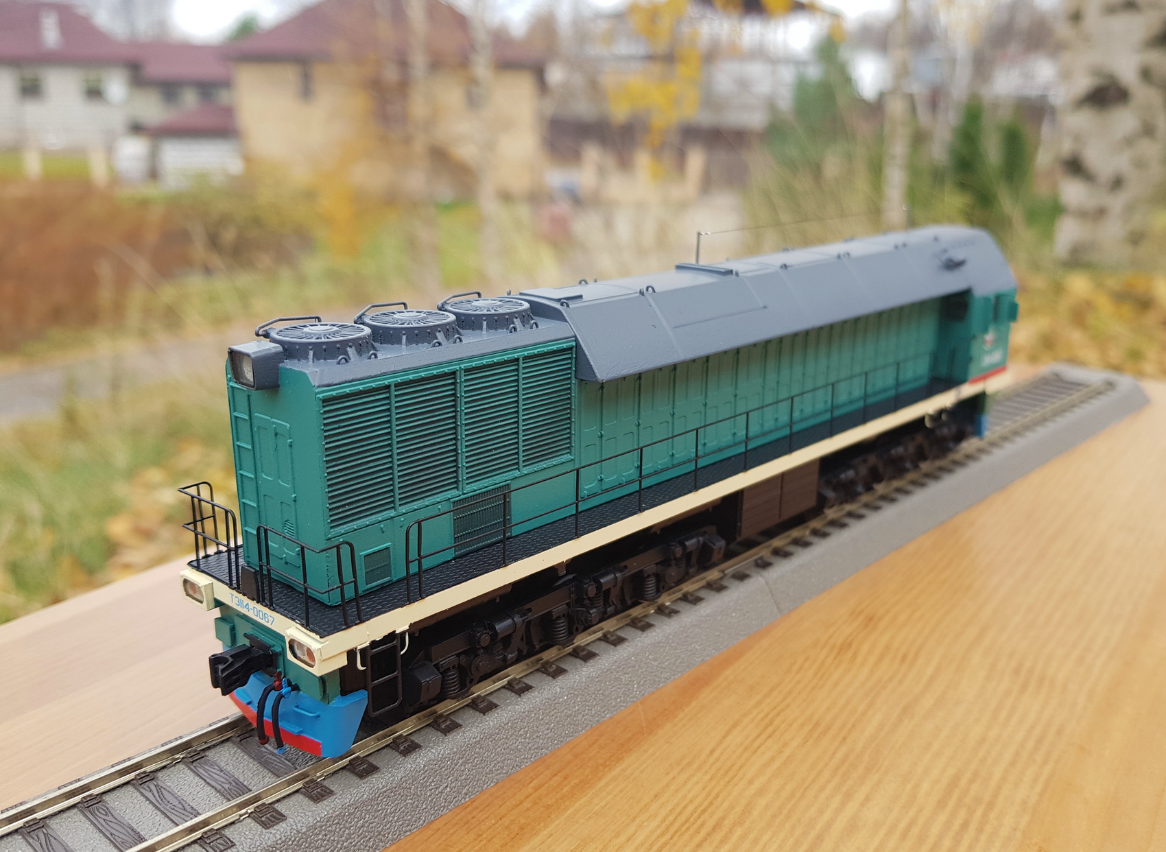

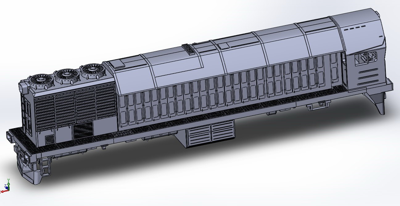

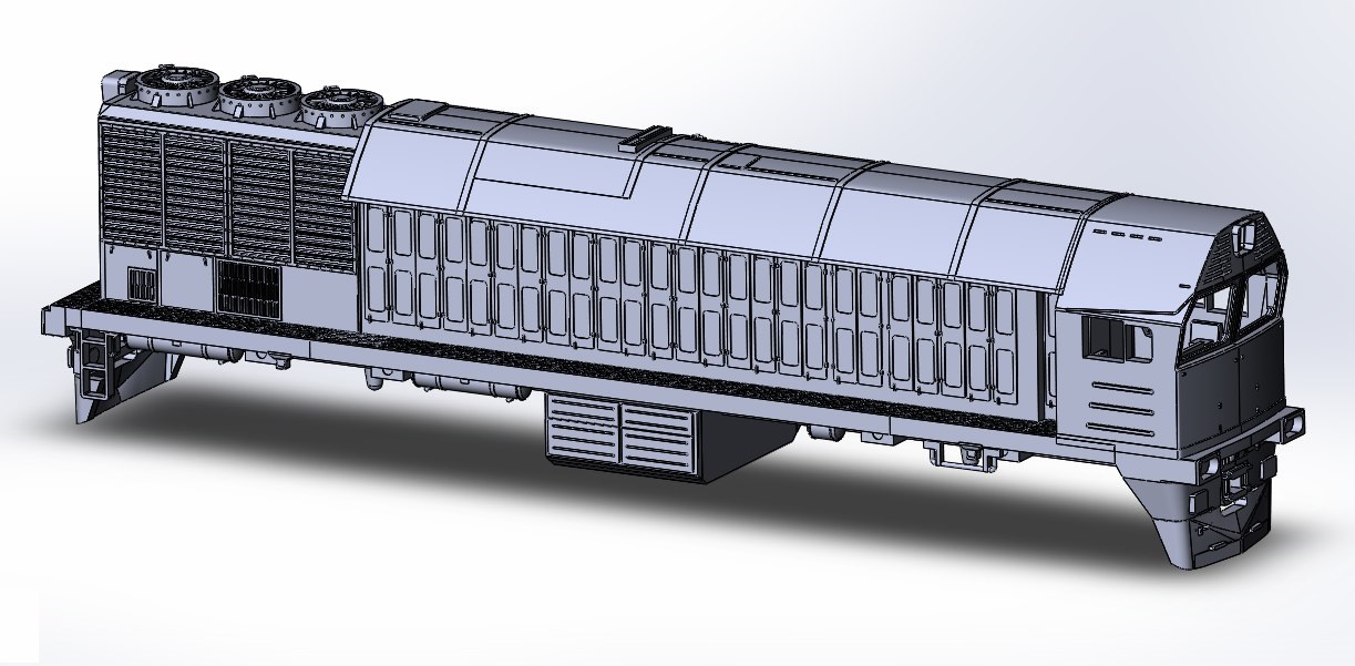

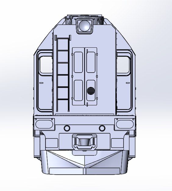

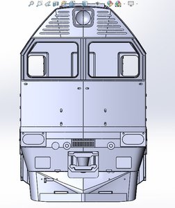

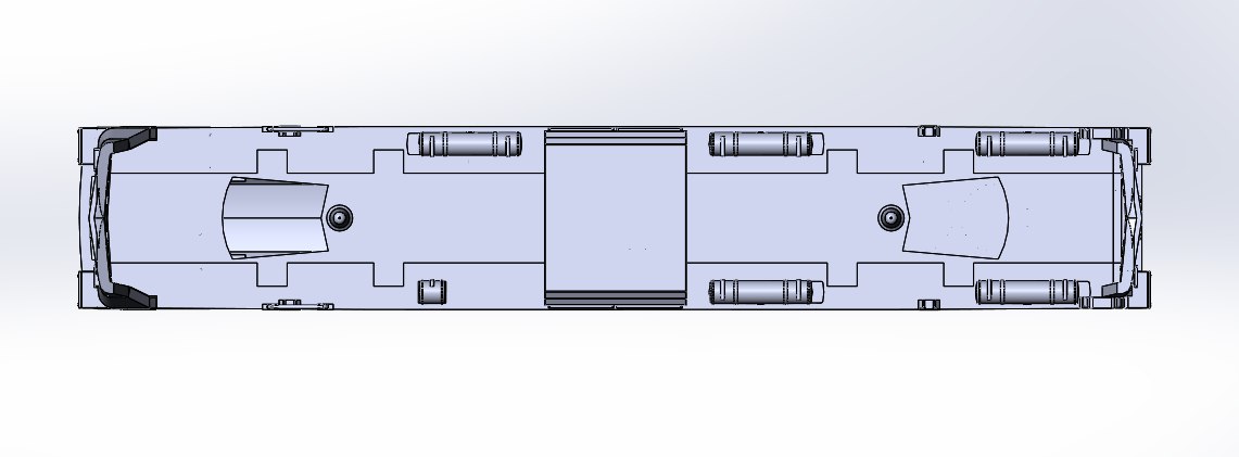

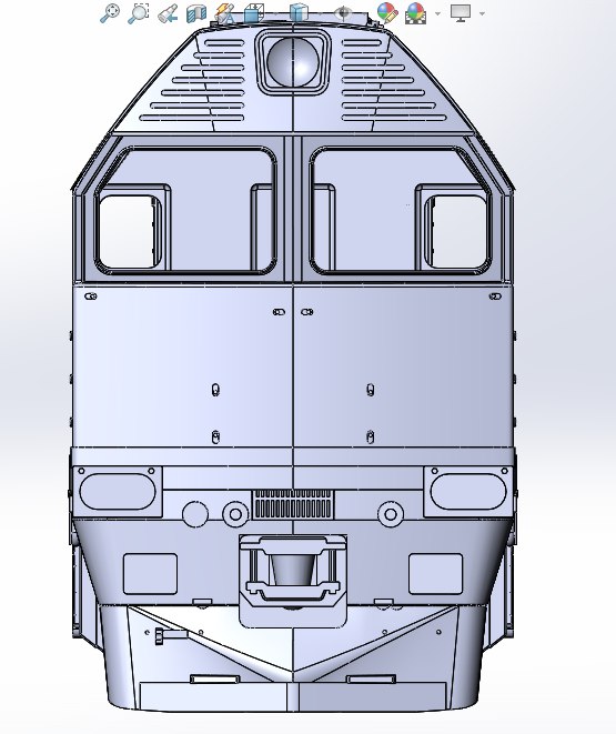

Готова модель тепловоза серии ТЭ114 в масштабе НО.
Рендеры модели выкладываю. Мастер-модель выращивается на 3D принтере, дальше тиражирование путем литья из смолы. В качестве ходовой можно использовать модель тепловоза BR 232 (и любые вариации) от фирмы Roco. Рама имеет посадочные места для установки этих редукторов, а стендовые телеги выполнены в точной копии редукторов Roco. Второй вариант ходовой части готовит Александр Локшин. Для обмоторки ТЭ114 можно будет использовать его телеги, разработанные для модели тепловоза 2ТЭ10у, платы освещения специально под ТЭ114 появятся в ближайшее время.

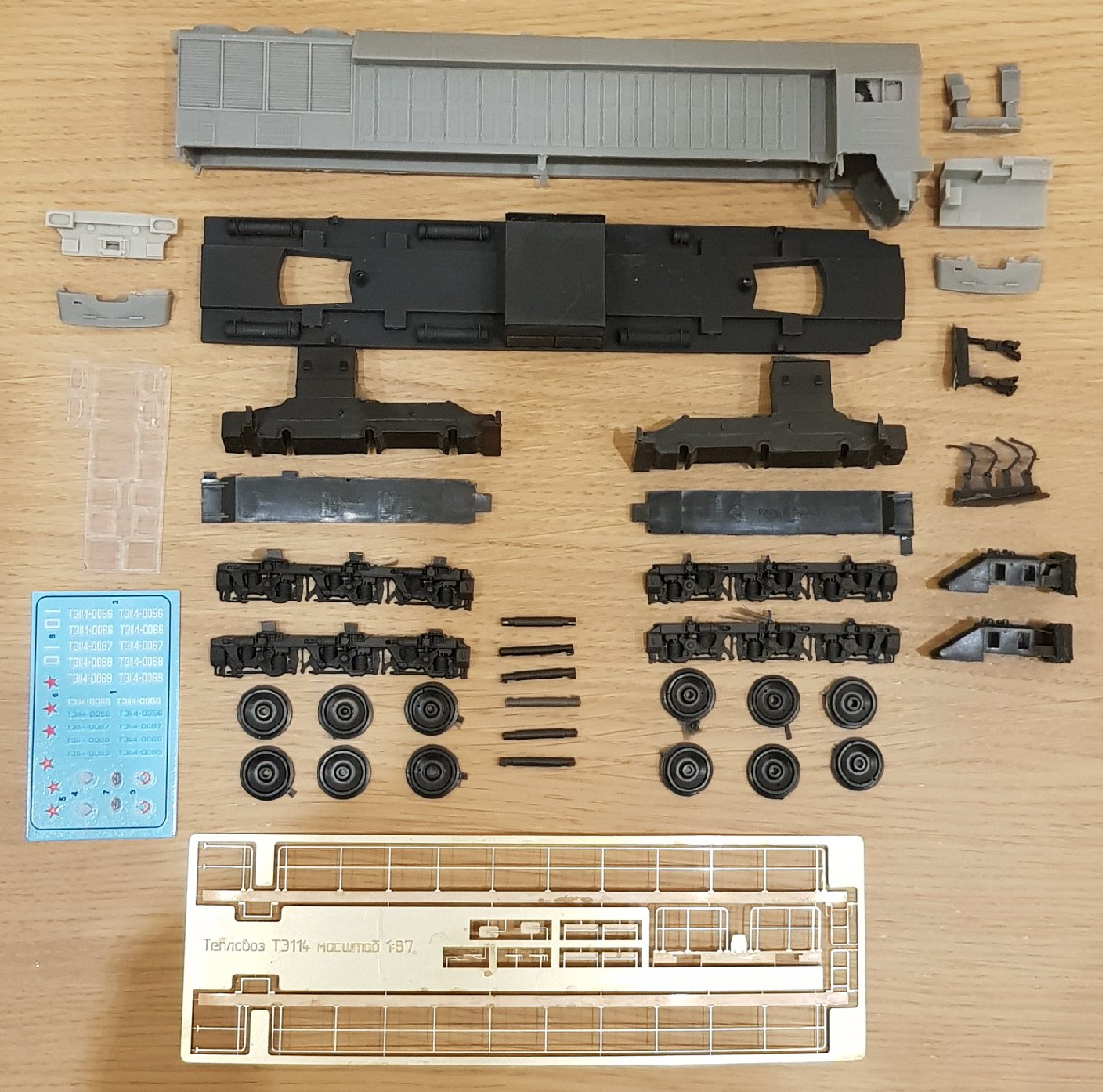

В набор входит полный комплект смоляных деталей для сборки стендовой модели, включая всю мелочевку, набор травленых деталей, комплект фрезерованных стекол и набор декалей с разными номерами.

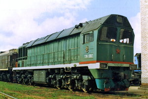

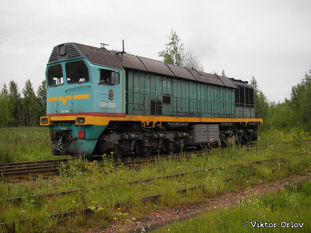

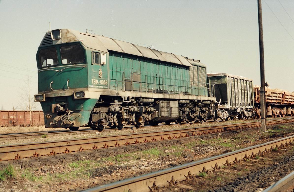

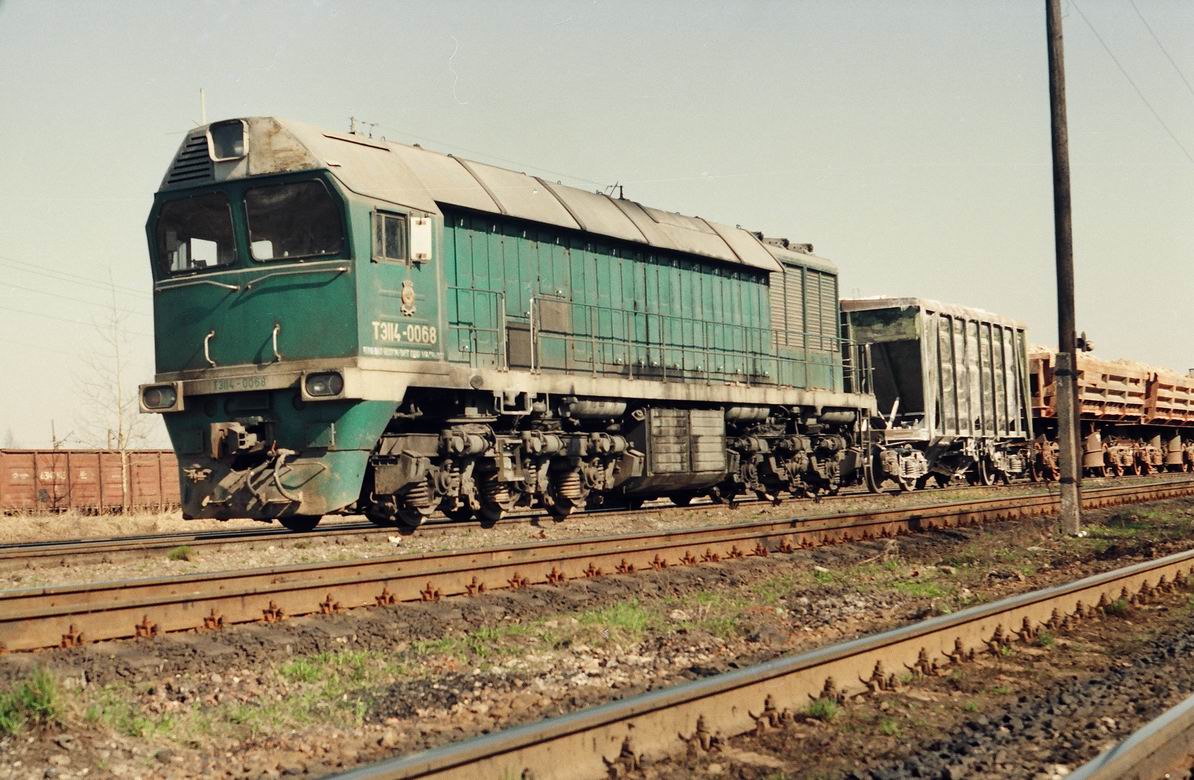

Номера и фото прототипов, которые присутствуют в декалях.
Одна машина с Казахстанской железной дороги, и еще четыре с Октябрьской железной дороги, два тепловоза (0066 и 0067) работают по сей день.

Вовчик, ассортимент определенно радует. Но я тебя чуть того, покритикую :roll: Чуть больше внимания потенциальной обмоторке уделяй. Я не знаю, как в 114-м, но ТЭ2У надо очень тщательно обработать напильником :P Например, нет выемки под двигатель, есть проблема с местом для редукторов в кузове...

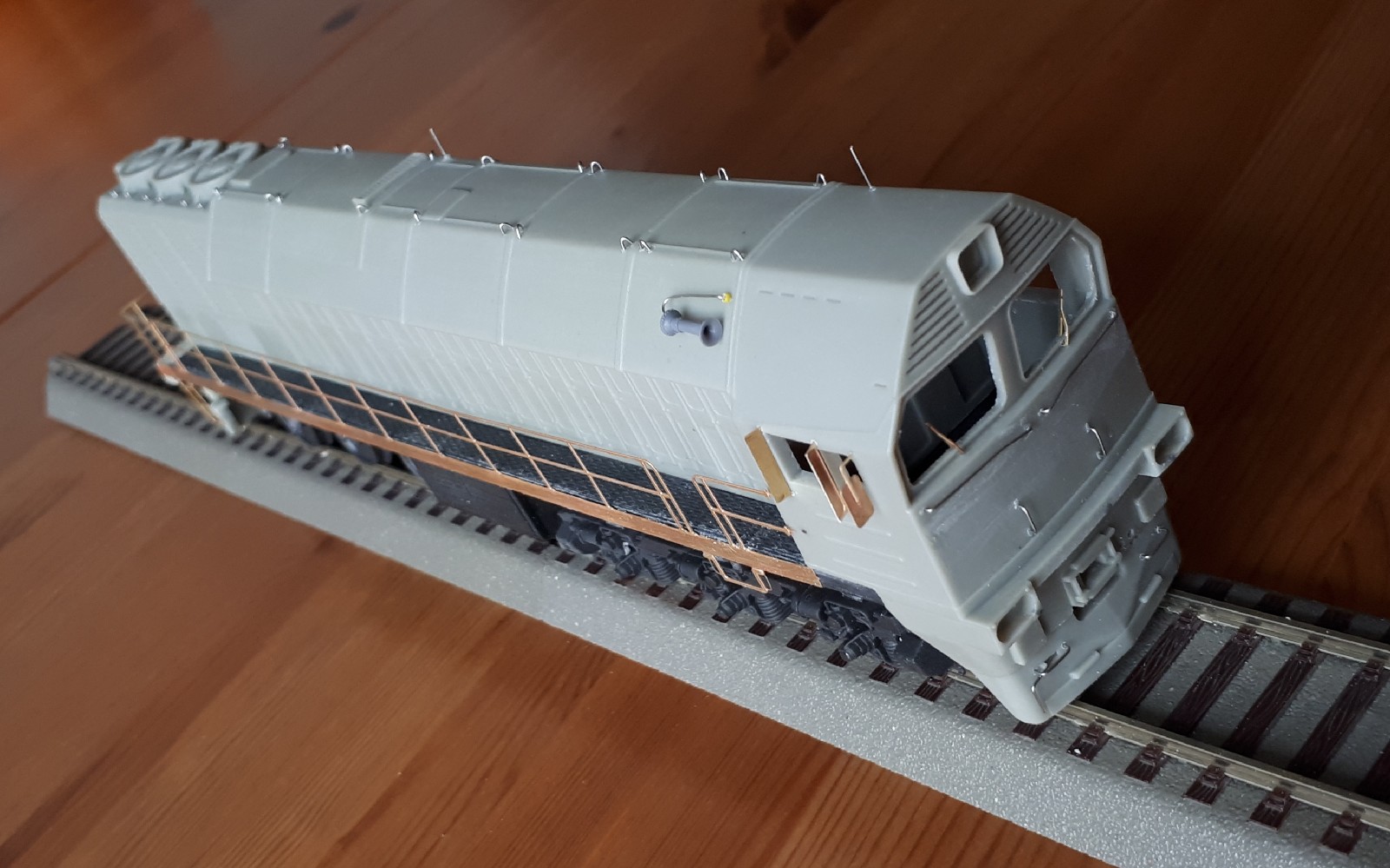

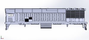

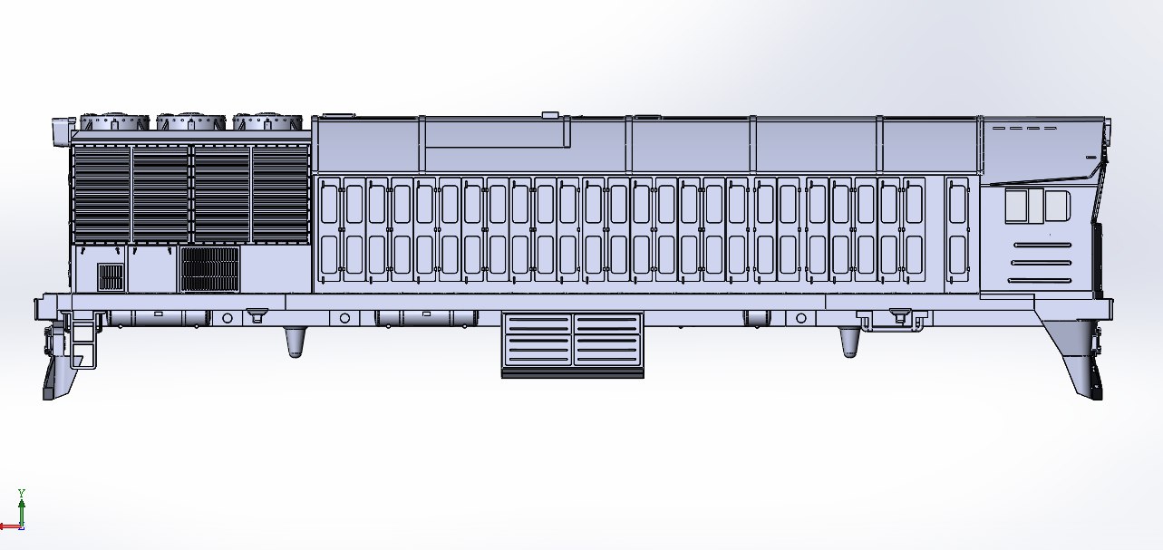

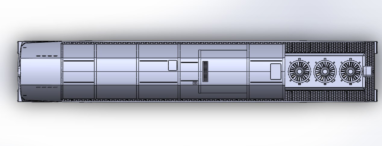

Промежуточный этап во время работы над моделью ТЭ114:

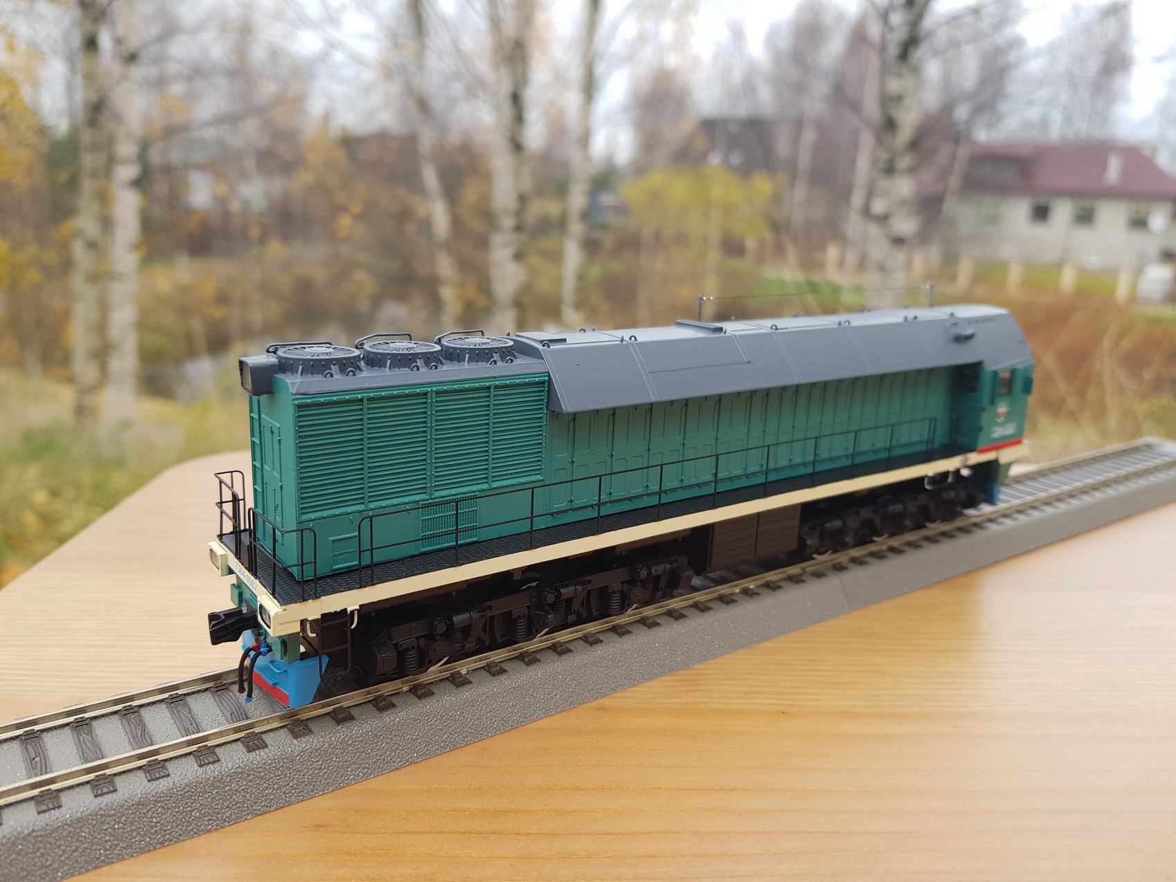

Re: Тепловоз ТЭ114 в масштабе НО 1:87
Повідомлення Вовчик188 »

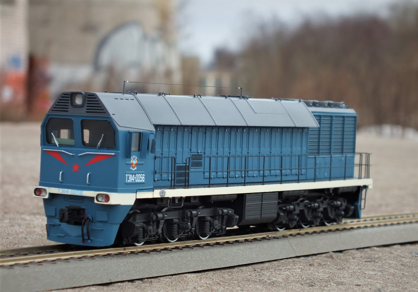

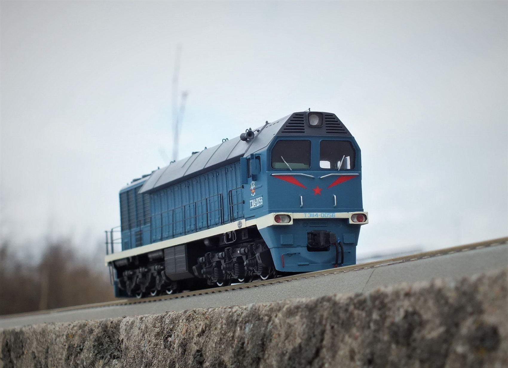

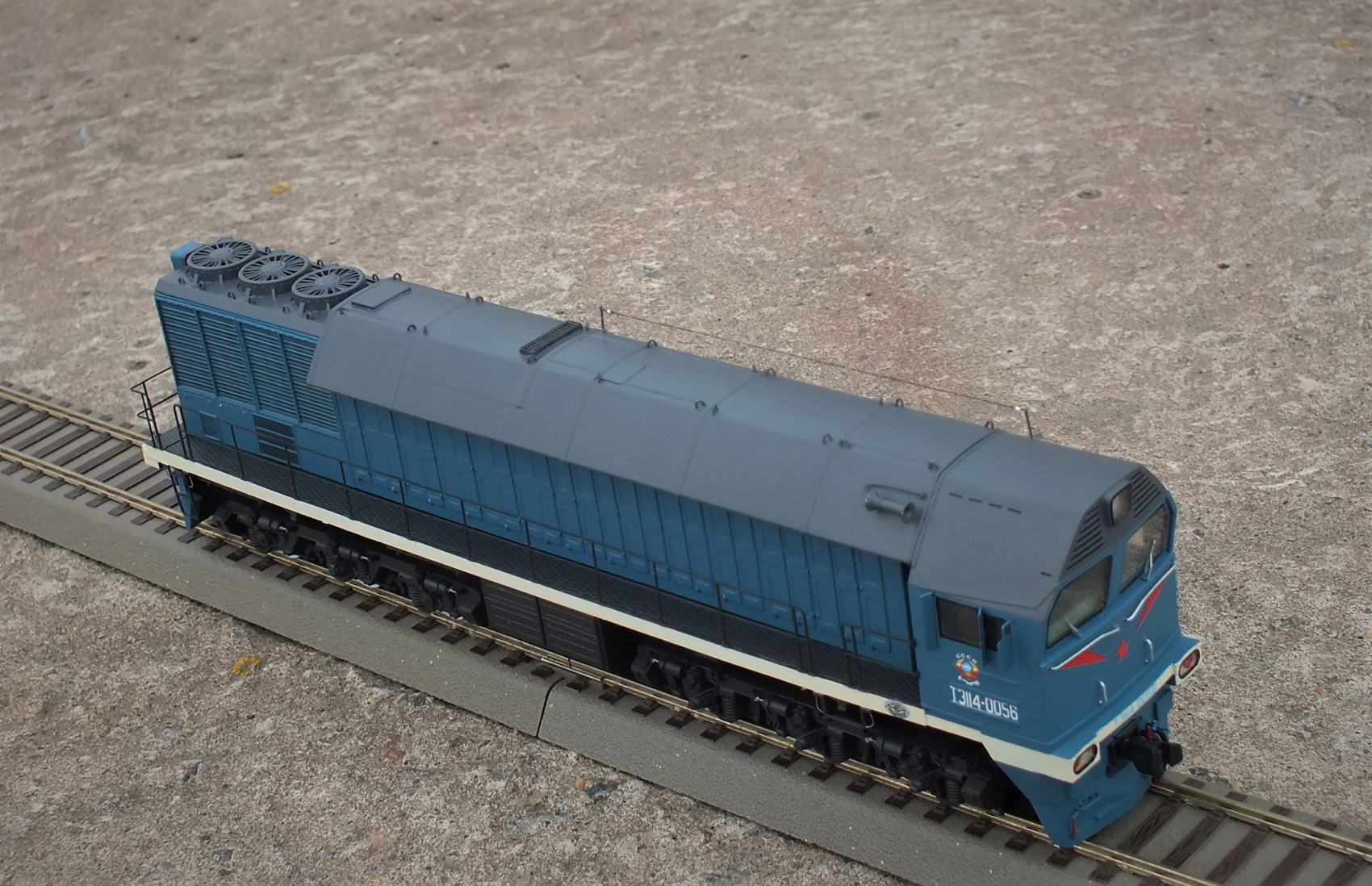

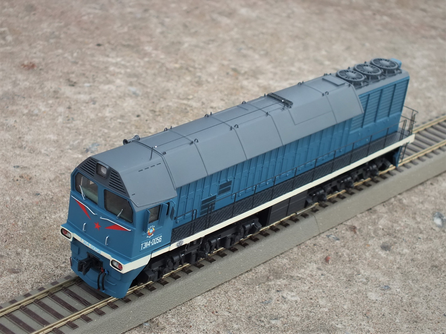

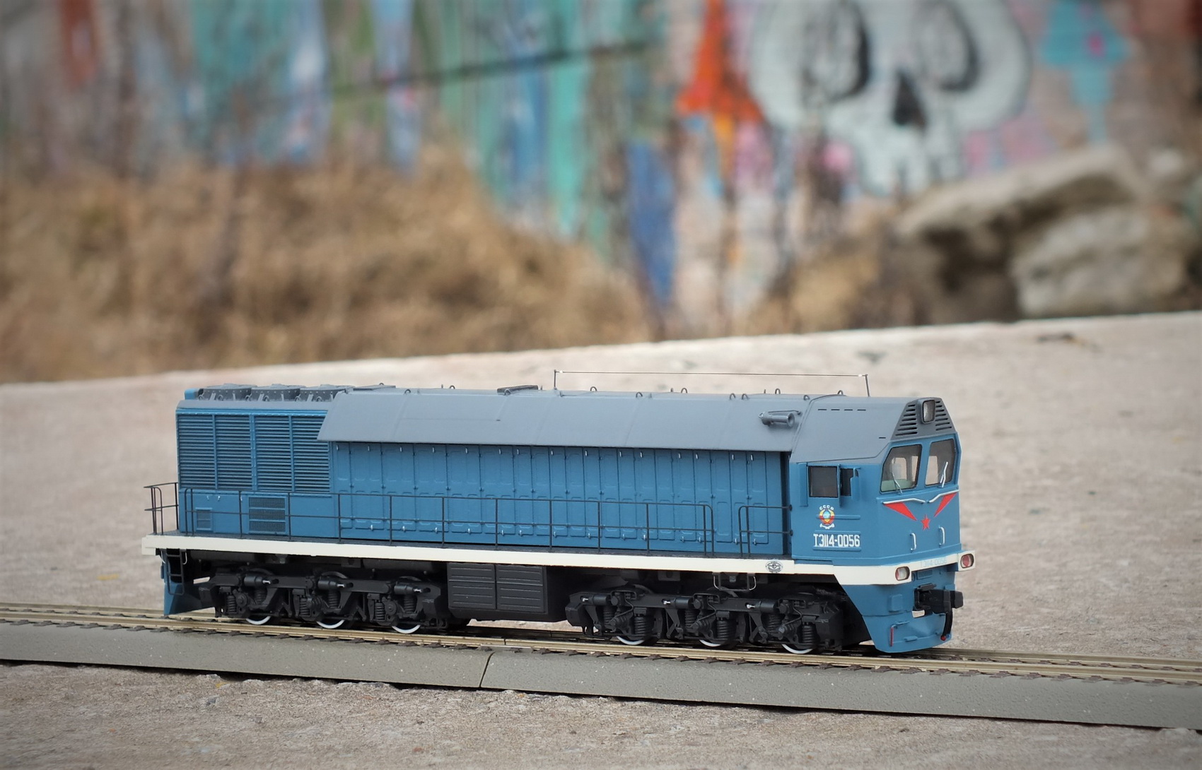

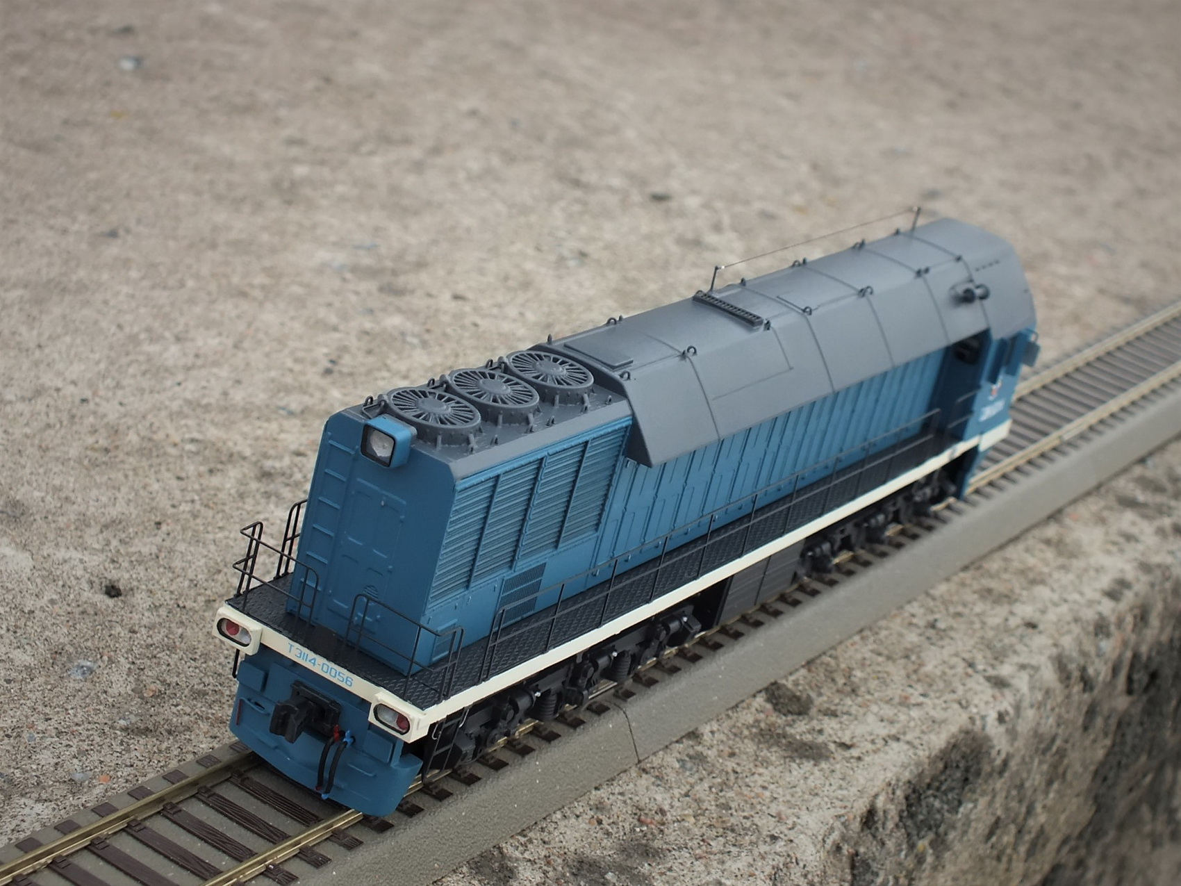

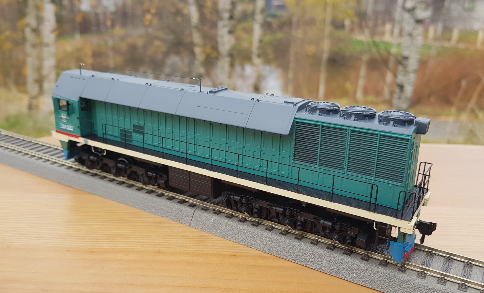

Промышленный тепловоз ТЭ114-0056 постройки ВЗОР (ЛТЗ) 1976г.
Прототип трудился в Казахской ССР, на путях Джезказганского медькомбината. На данный момент списан. Модель выполнена в масштабе НО.

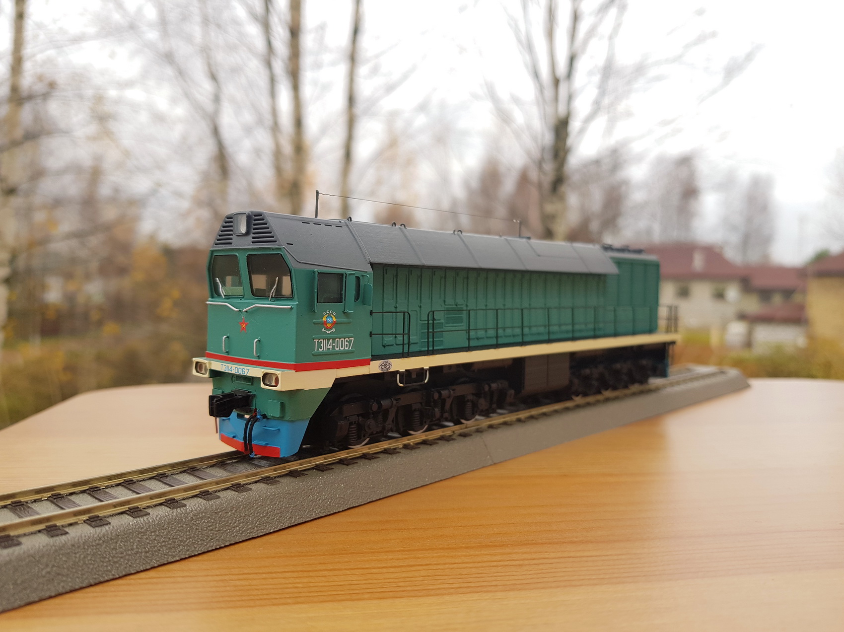

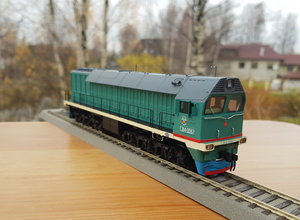

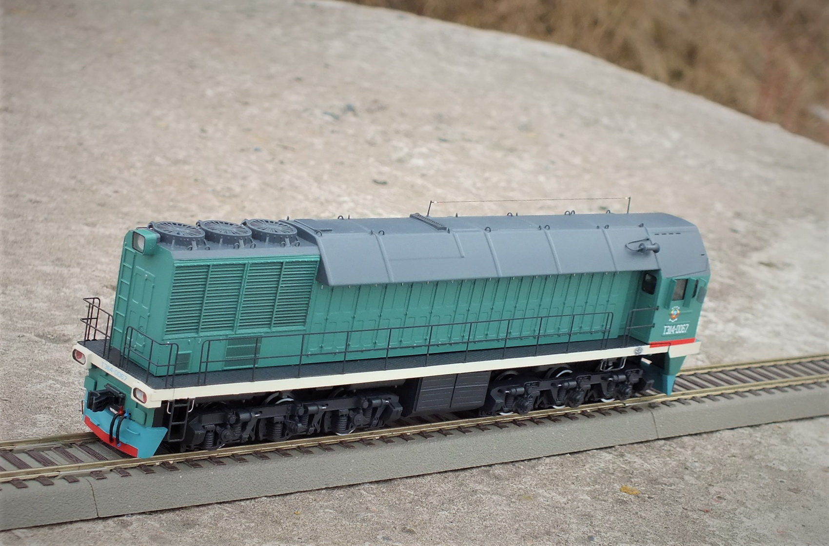

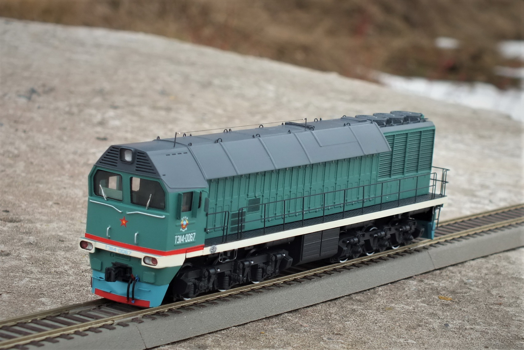

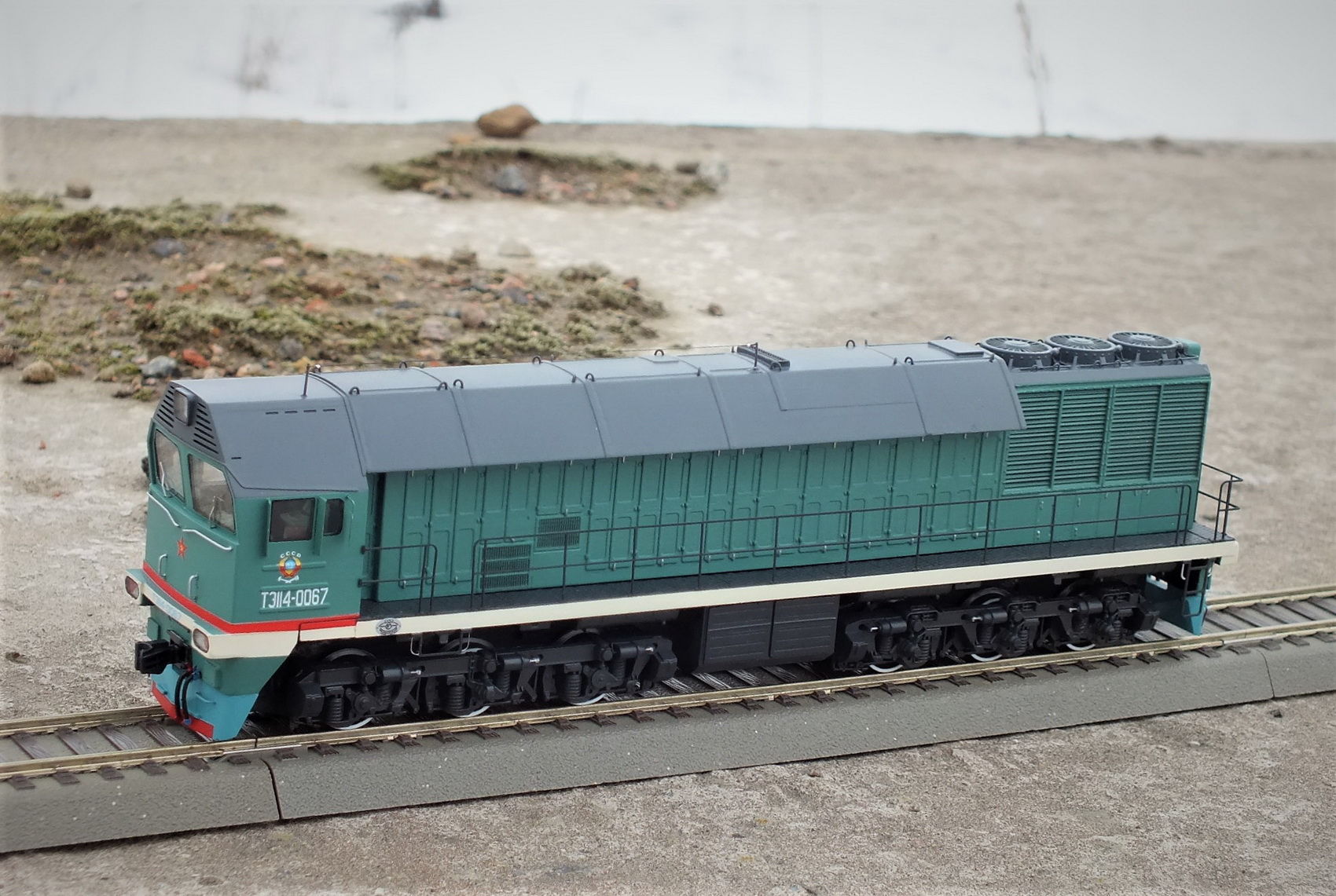

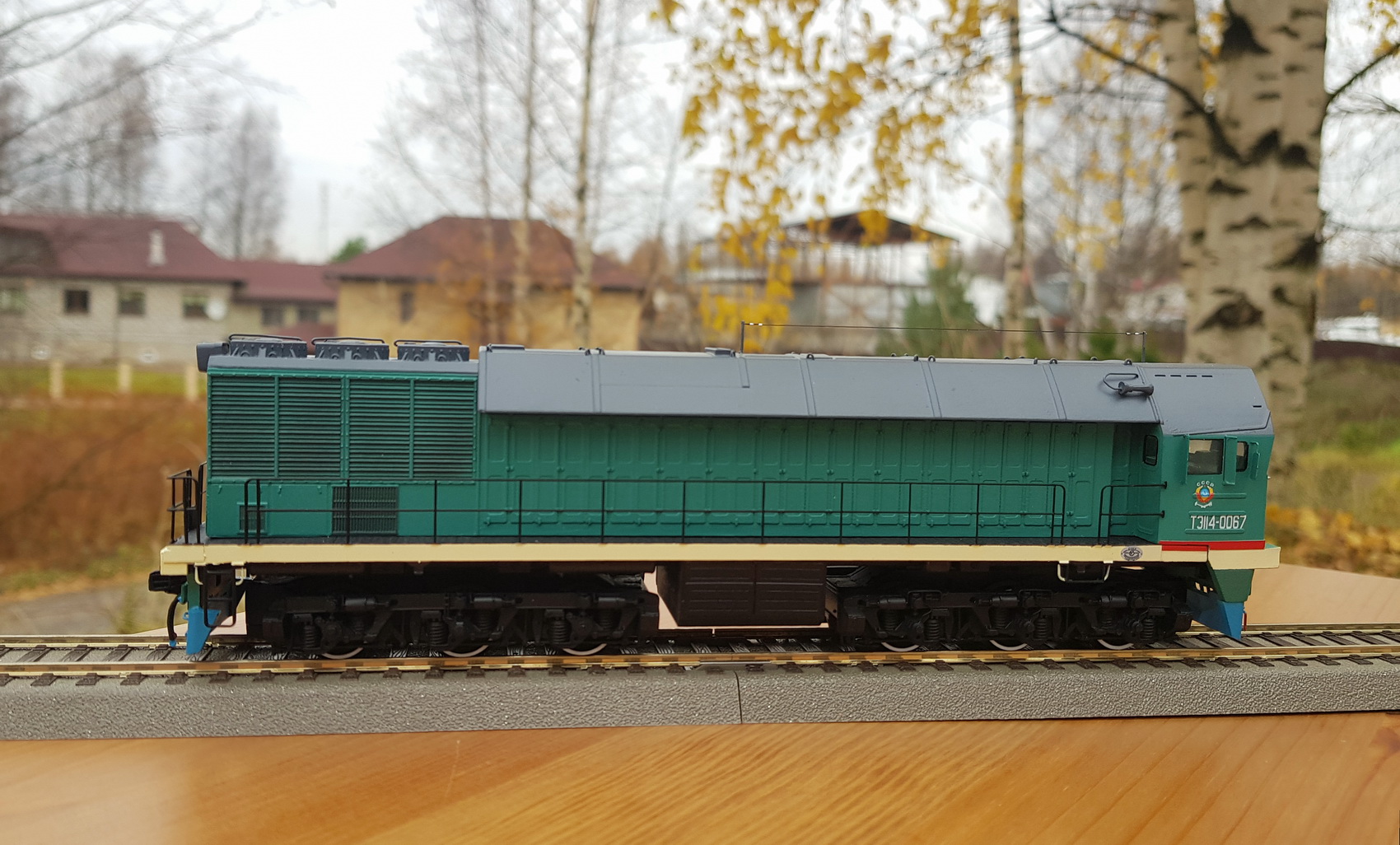

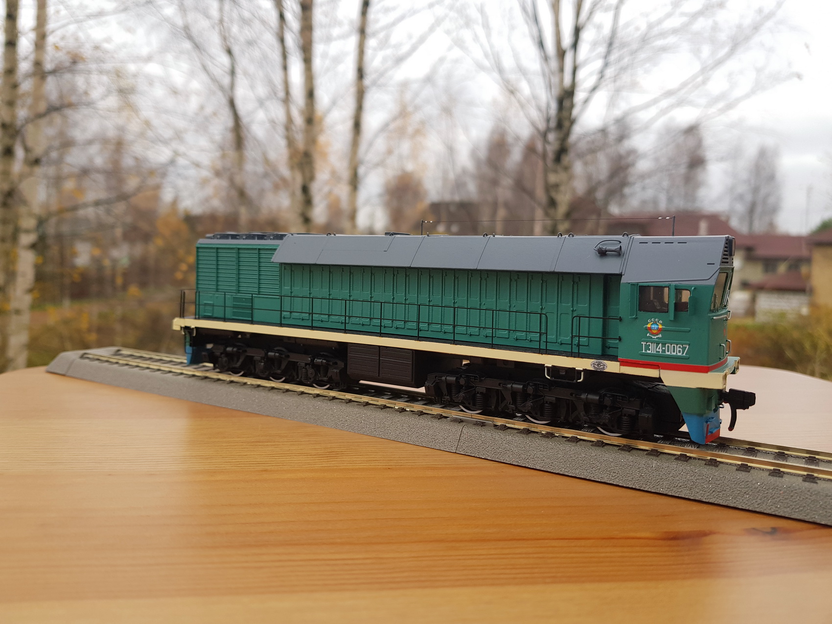

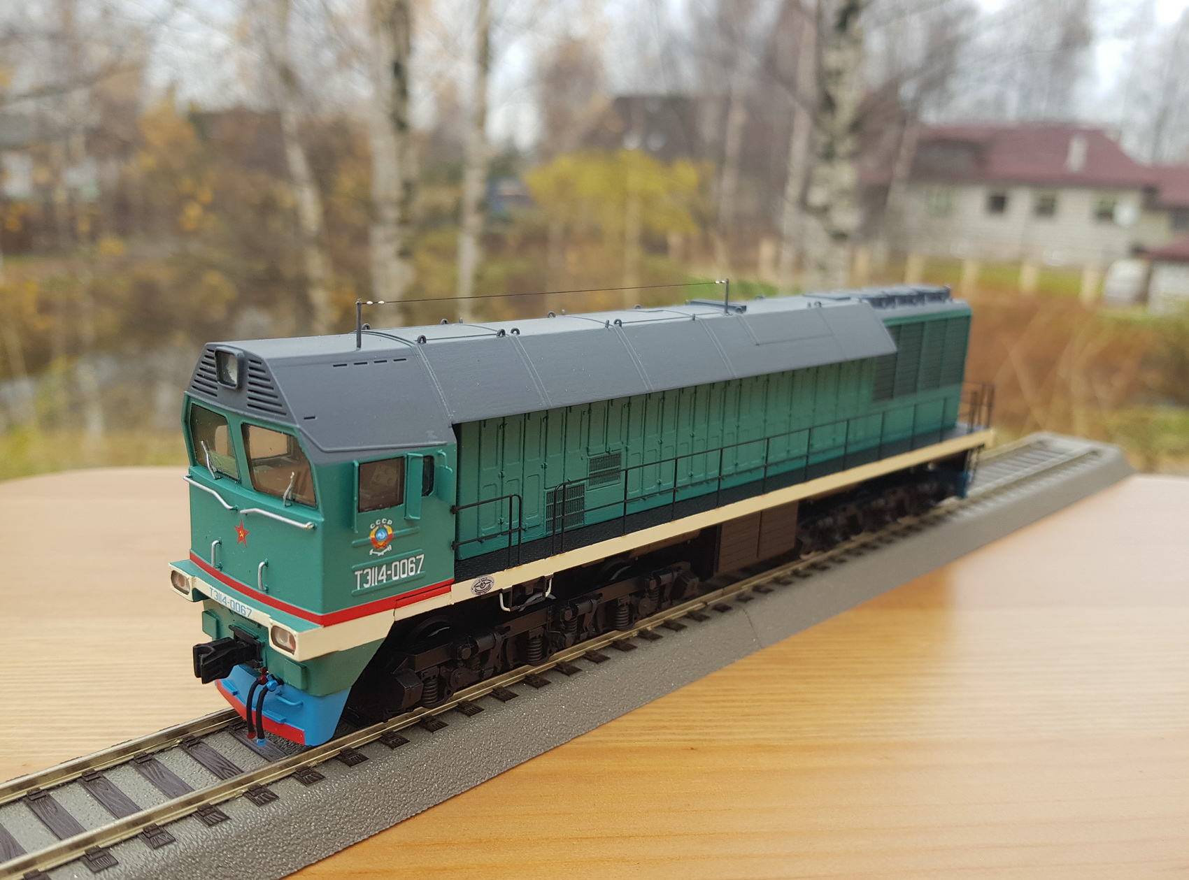

Промышленный тепловоз ТЭ114-0067, постройки ВЗОР (ЛТЗ) 1977г.
Прототип работал в ПО "Бокситогорский глинозем". В 2015 г. передан ООО "Частная тепловозная компания" и в настоящее время находится в г.Брянске, на территории предприятия F.E. TRANS по ремонту грузовых вагонов.

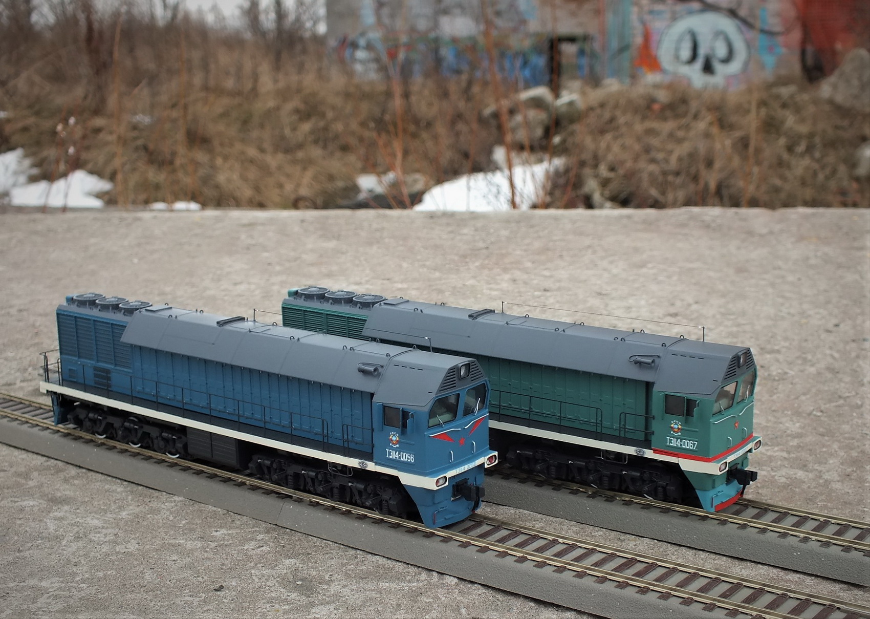

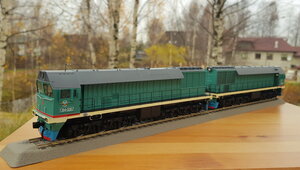

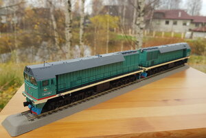

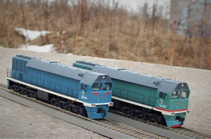

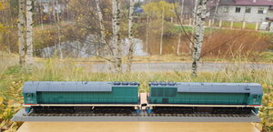

Еще пара фотографий двух моделей вместе. Тепловозы ТЭ114-0056 и ТЭ114-0067.

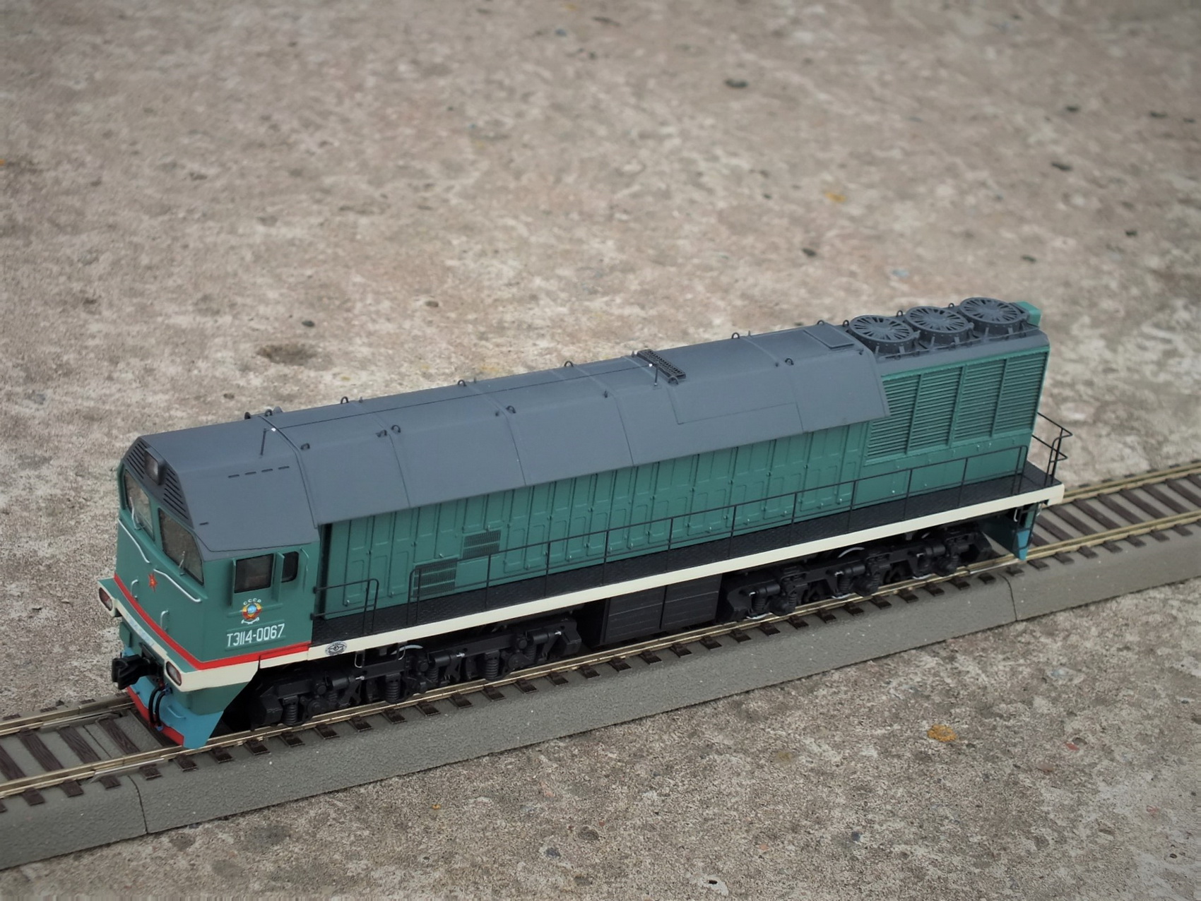

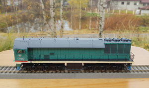

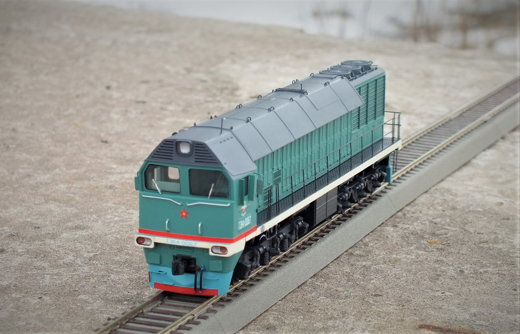

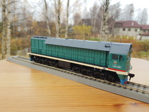

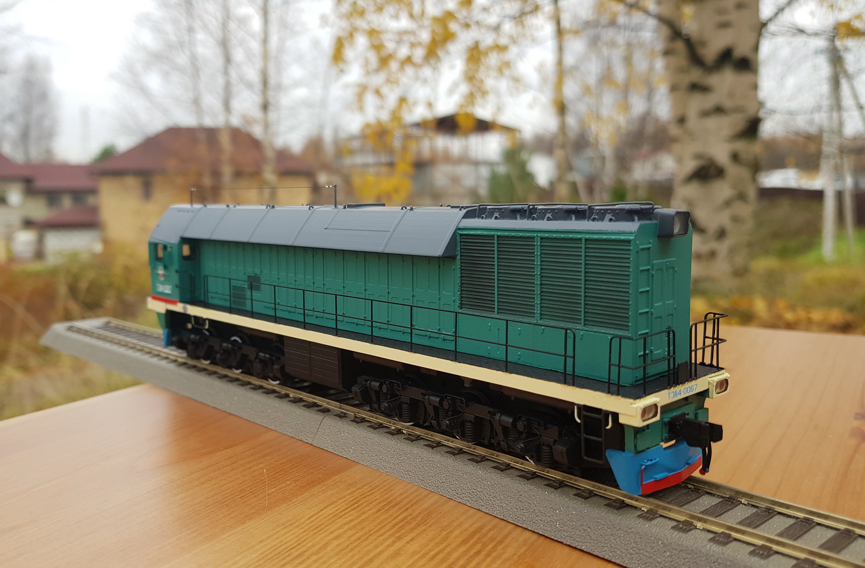

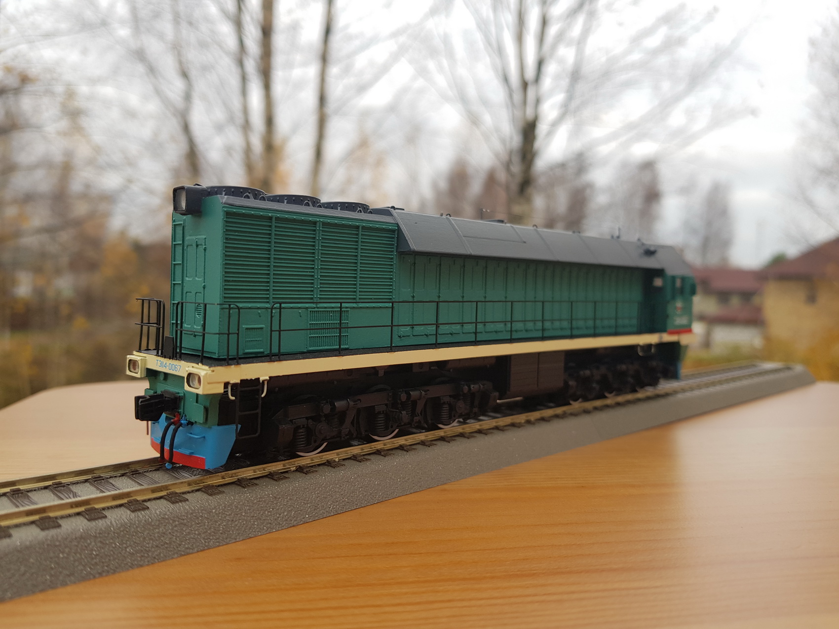

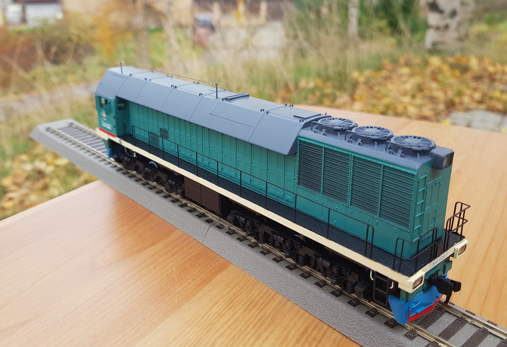

Прототип работал в ПО "Бокситогорский глинозем". В 2015 г. передан ООО "Частная тепловозная компания" и в настоящее время находится в г.Брянске, на территории предприятия F.E.TRANS по ремонту грузовых вагонов.

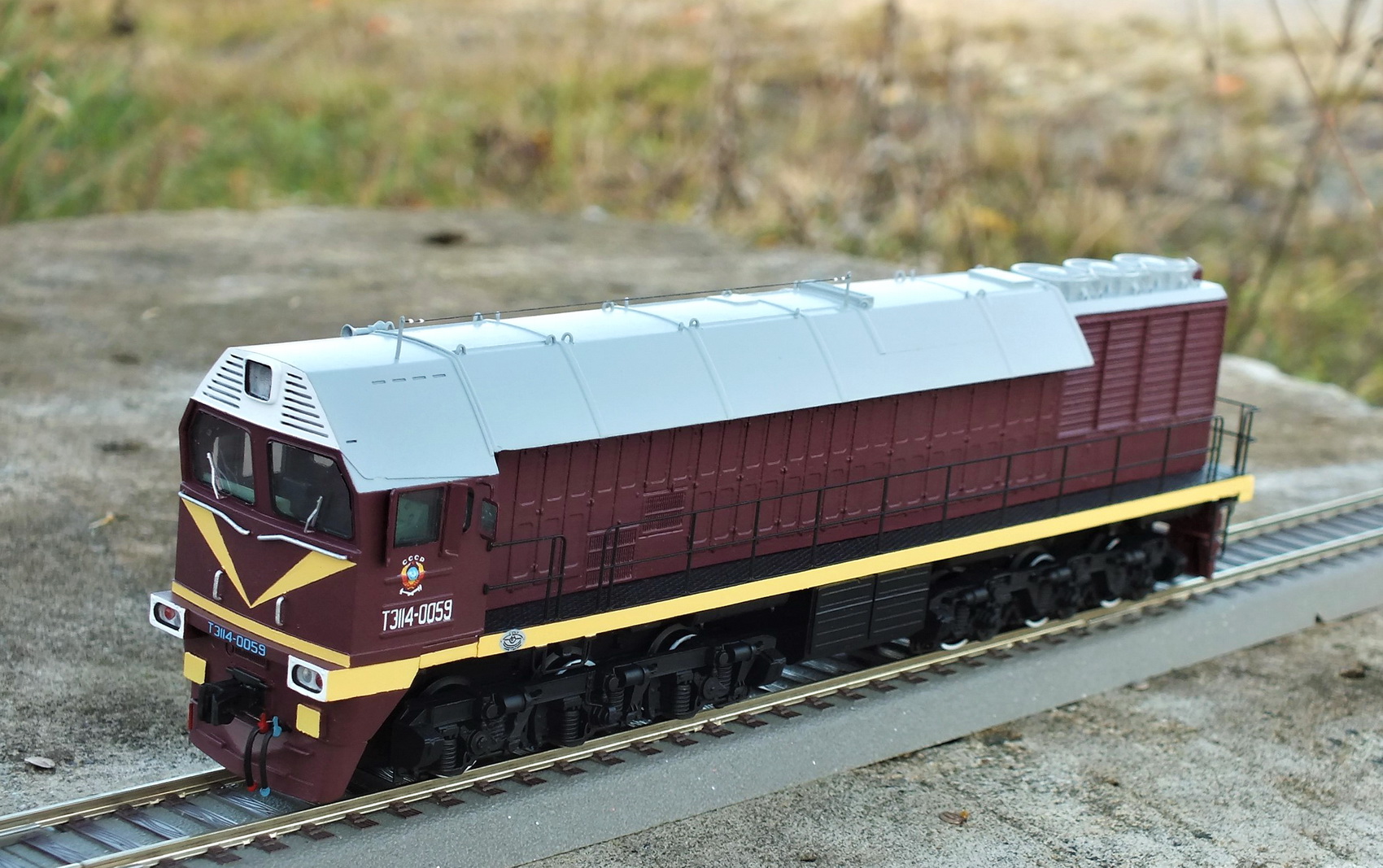

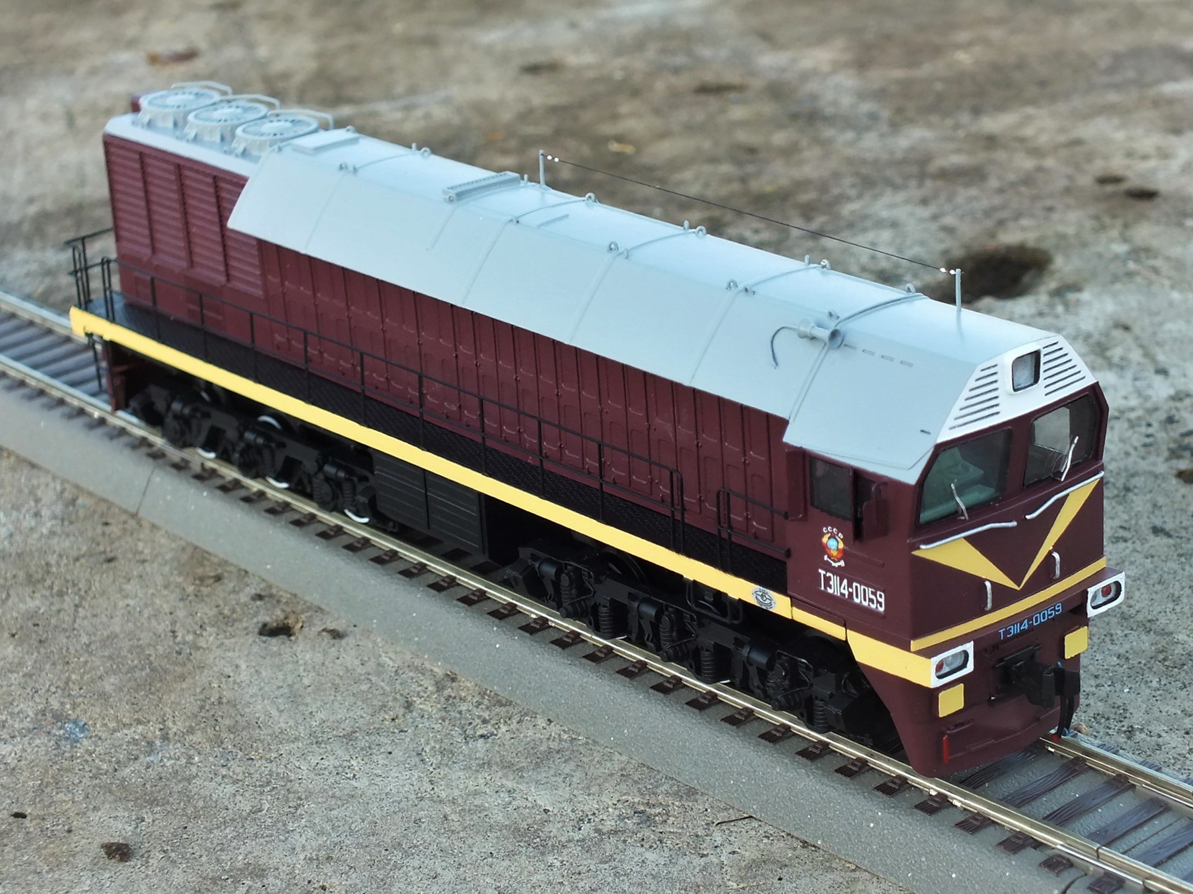

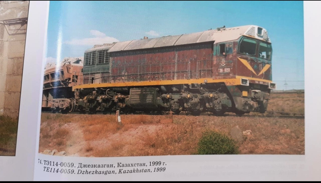

Промышленный тепловоз ТЭ114-0059 постройки ВЗОР (ЛТЗ) 1976г., наряду с еще десятью локомотивами данной серии (0056-0065) работал на путях медькомбината в городе Джезказган и был приписан к депо Жезказганский ГМК ("Казахмыс"), Казахской ССР. На данный момент списан.

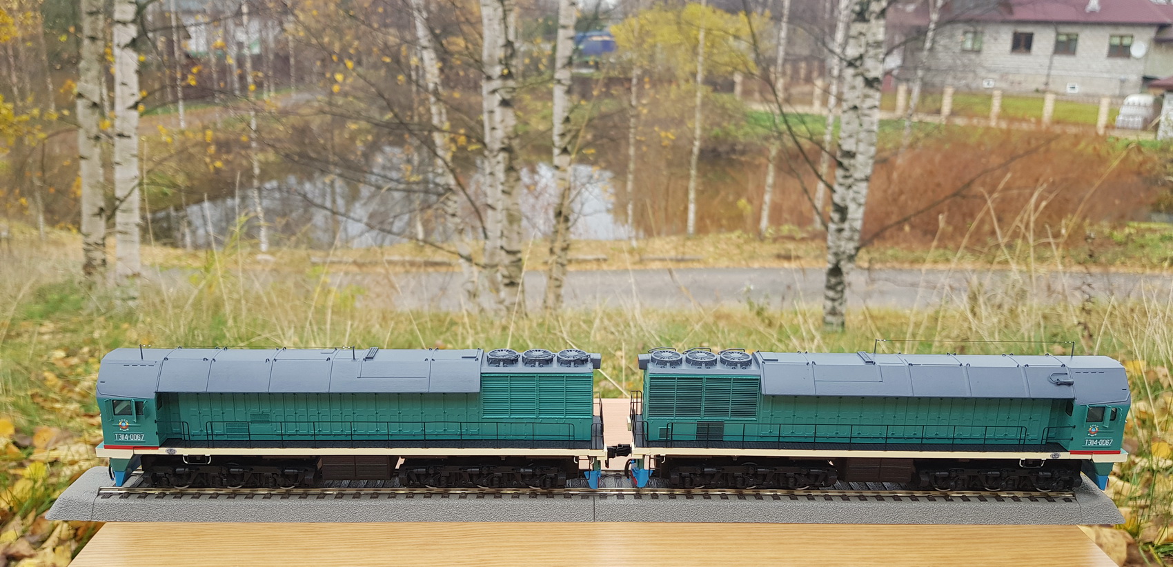

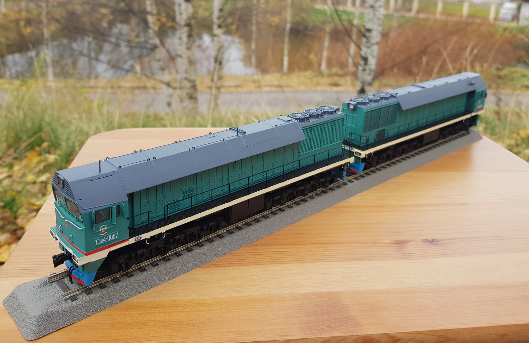

Интересная сплотка из двух тепловозов ТЭ114.

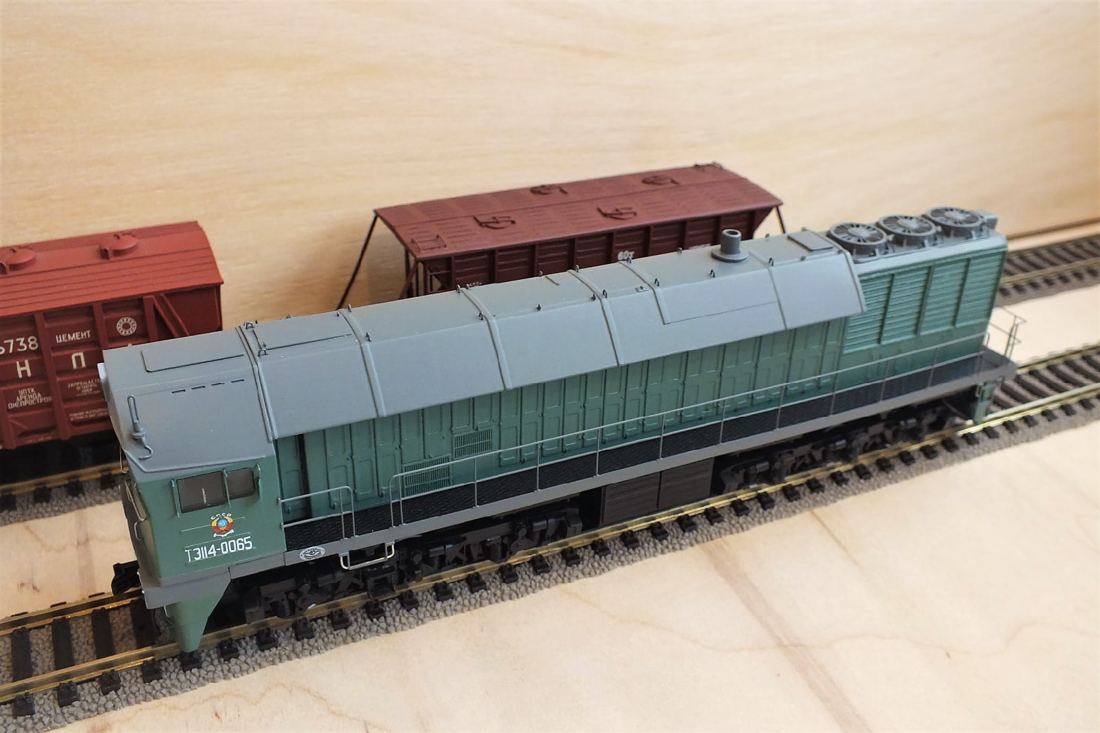

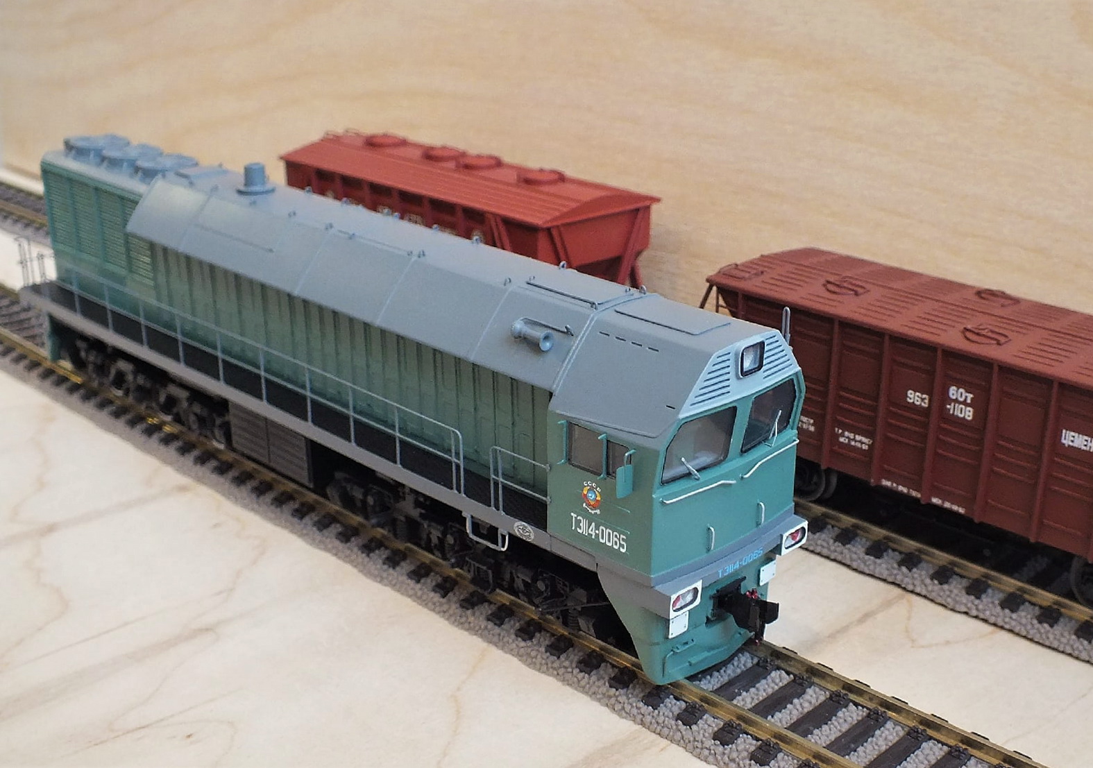

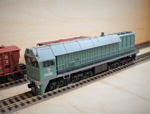

Промышленный тепловоз ТЭ114-0065 постройки ВЗОР (ЛТЗ) 1976г., наряду с еще десятью локомотивами данной серии (0056-0065) работал на путях медькомбината в городе Джезказган и был приписан к депо Жезказганский ГМК ("Казахмыс"), Казахской ССР. На данный момент списан.

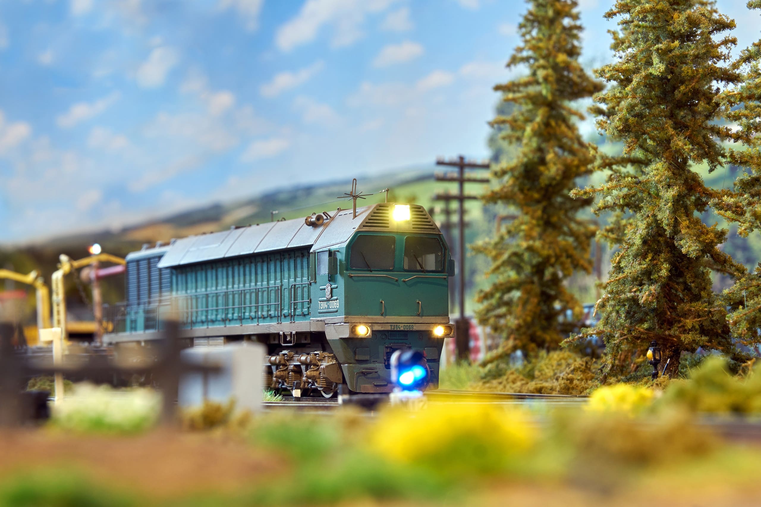

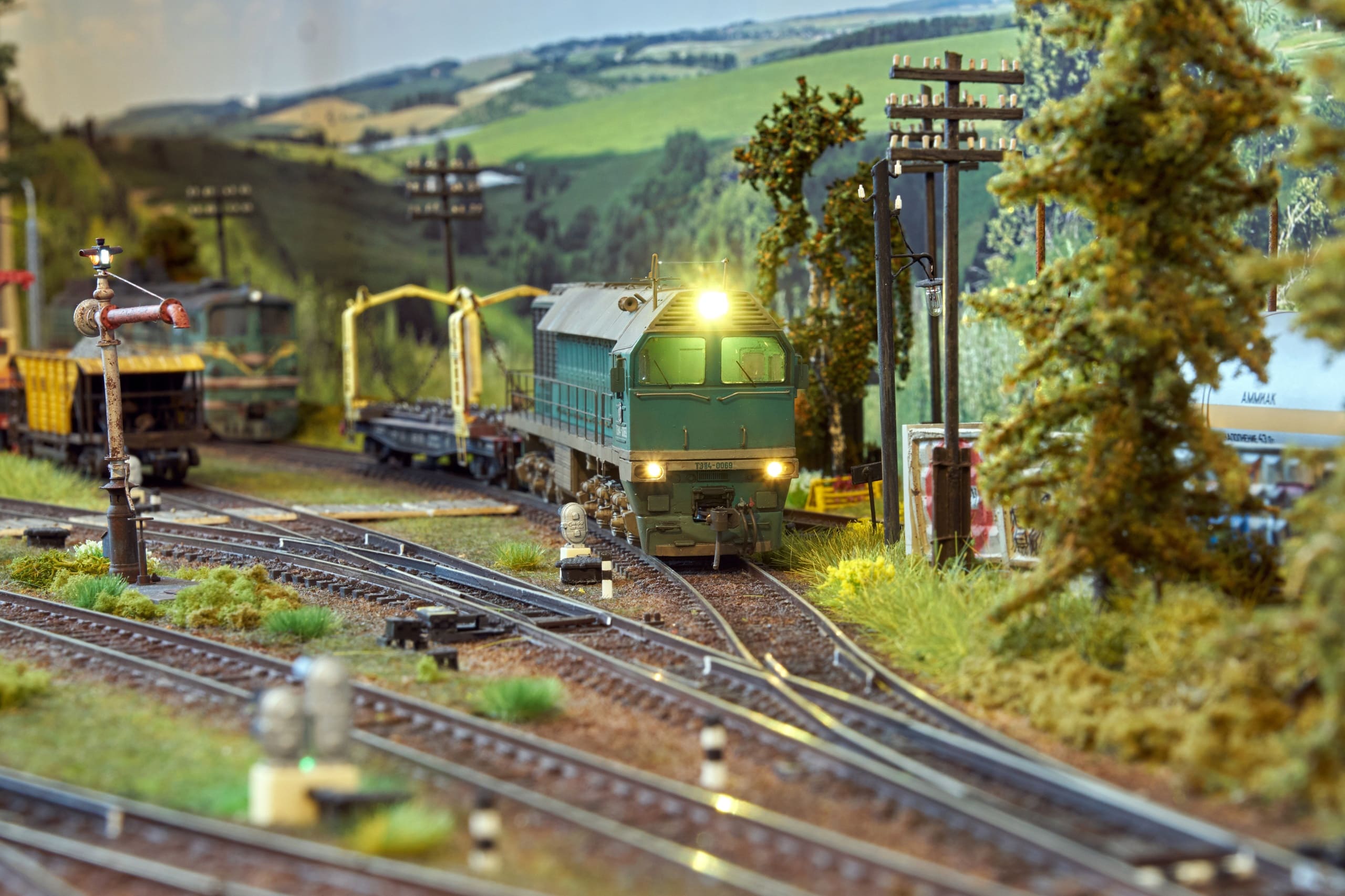

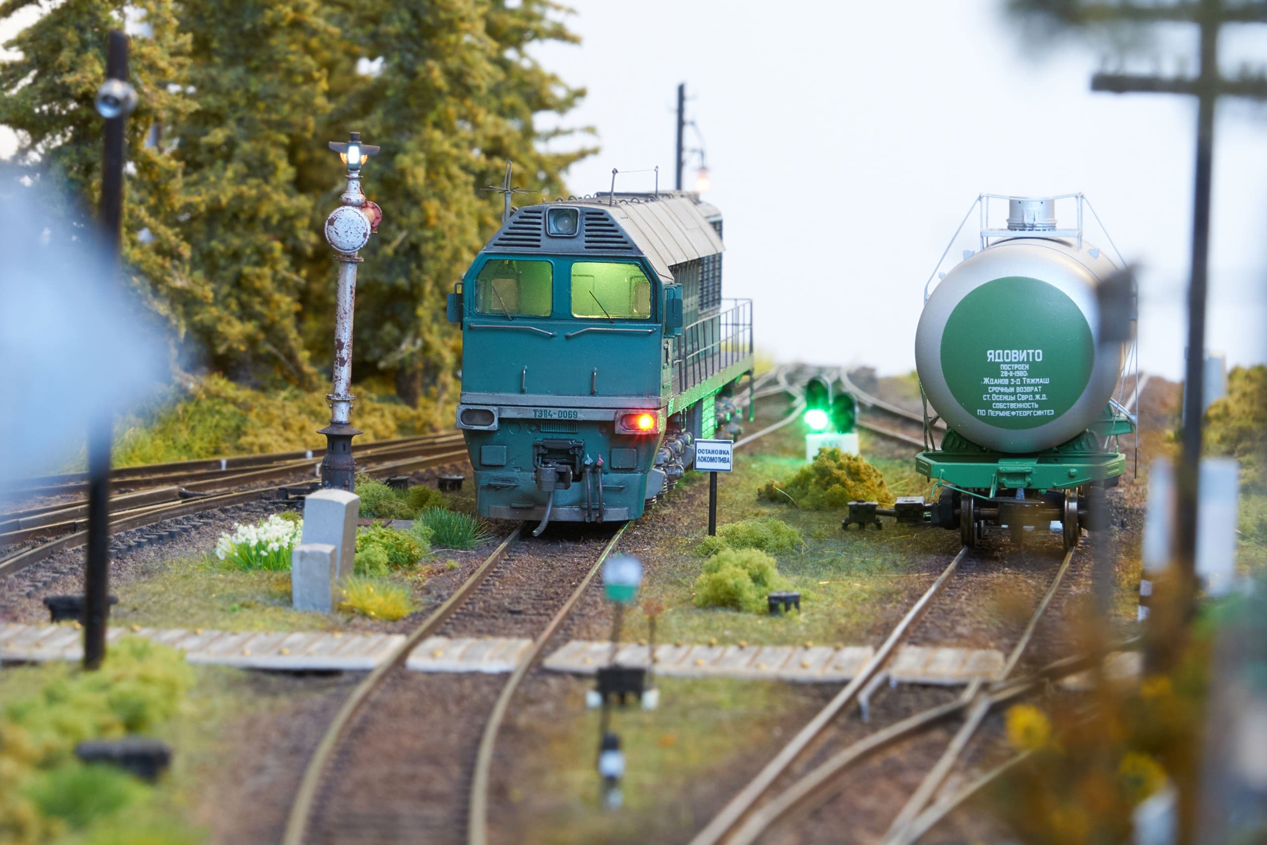

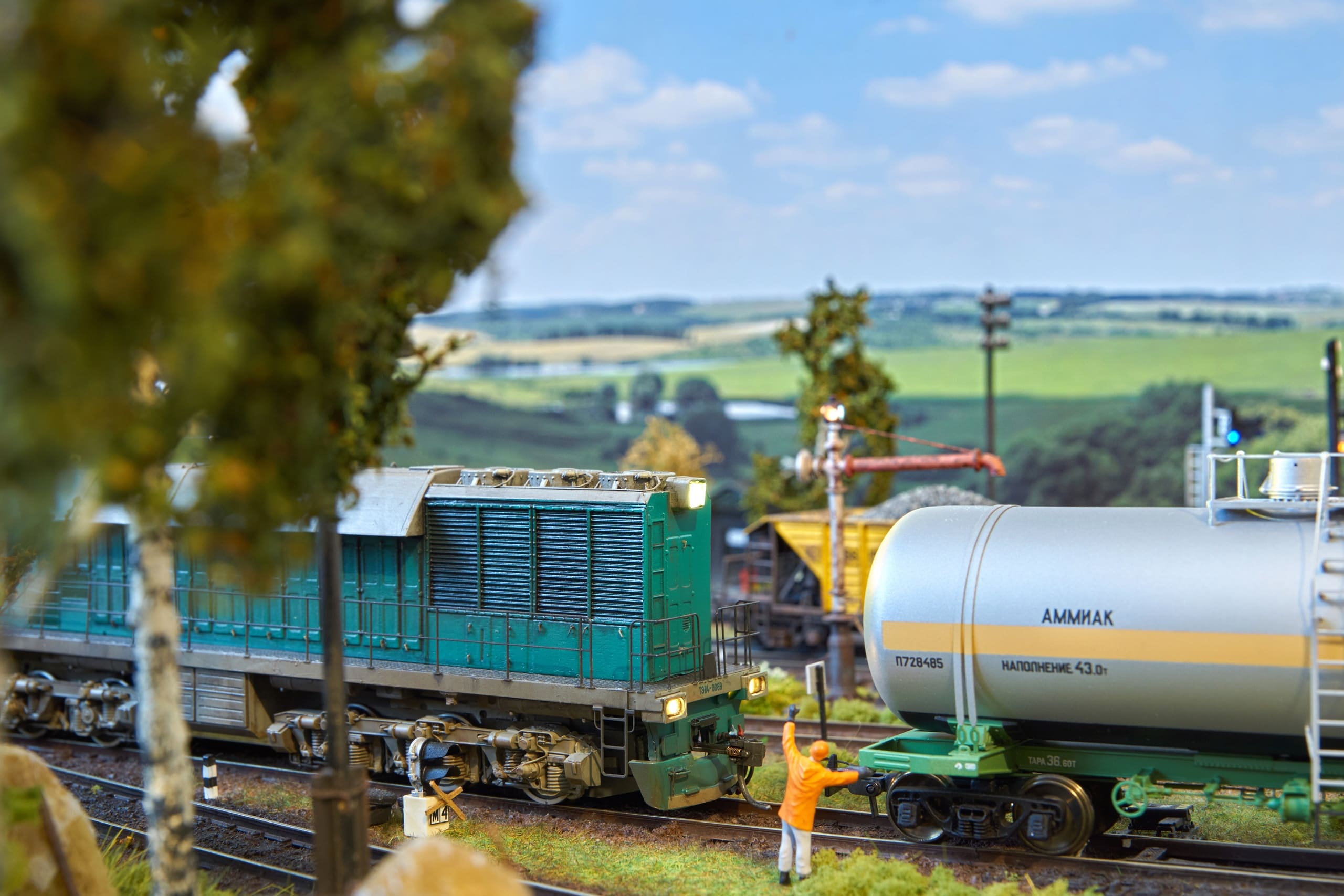

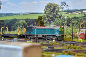

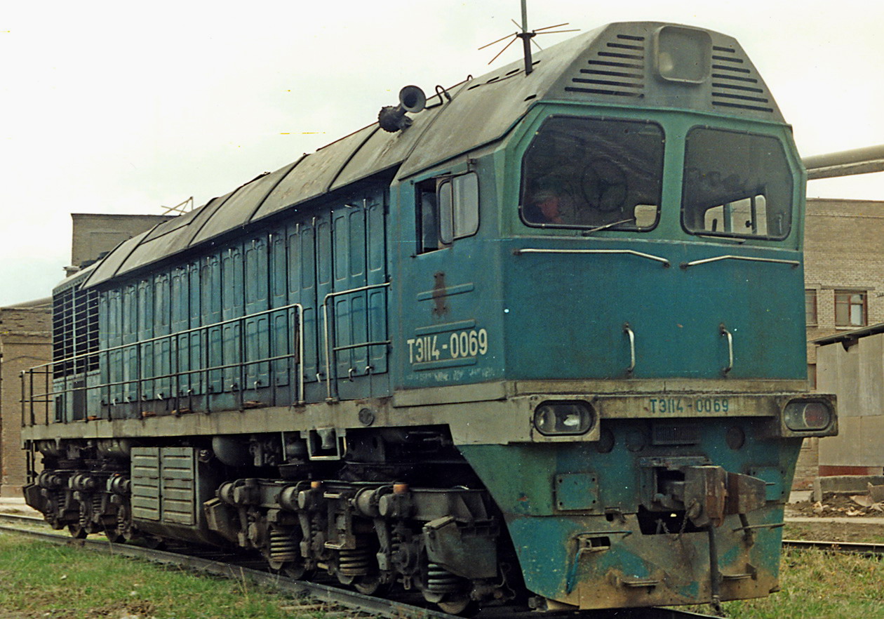

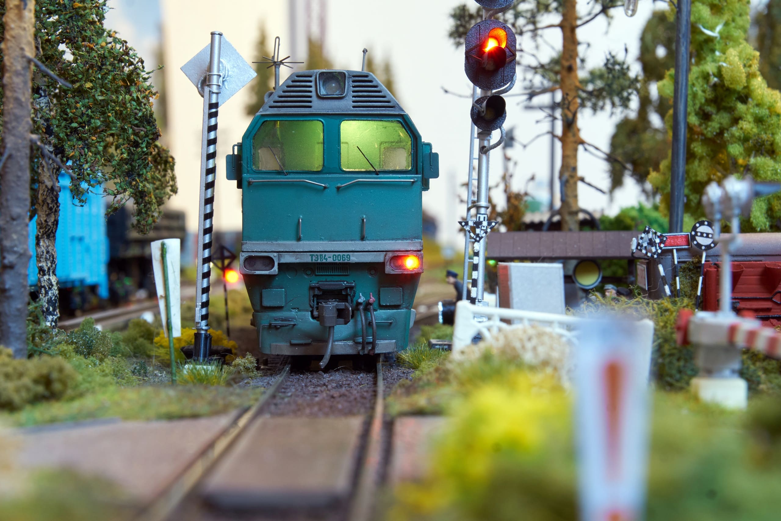

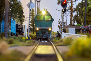

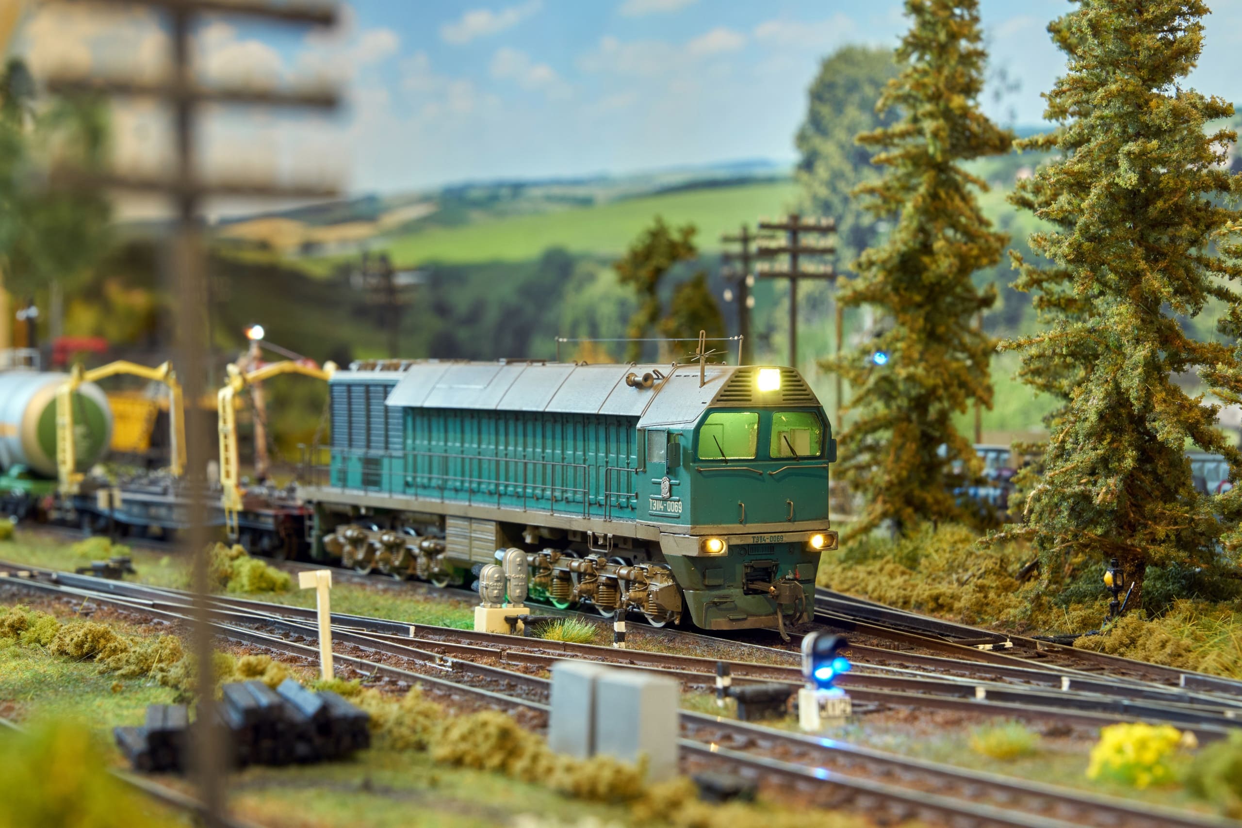

Модель тепловоза ТЭ114-0069 собрана моделистом Владимиром Поповым, фото на домашнем макете Максима Баранова.
С ув.Владимир.
Повідомлень: 3237
Has thanked: 1278 times
Отличная модель!
Но на боковинах телег неправильные песочницы. Точнее - неправильно то, что они там есть.
vover писав:
23 травня 2023, 14:46
Отличная модель!
Благодарю)
На сколько я понял на прототипе они тоже были.
