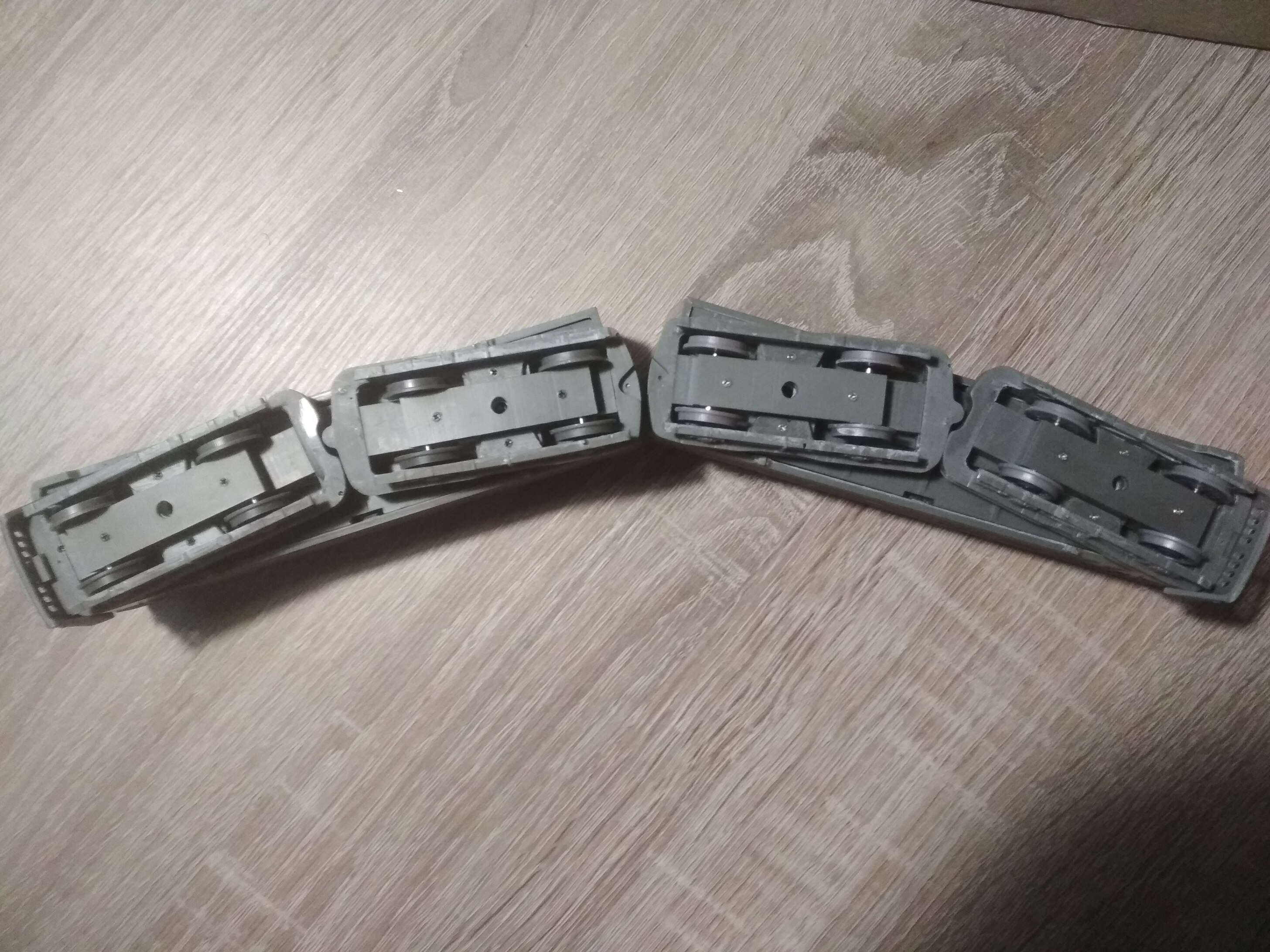

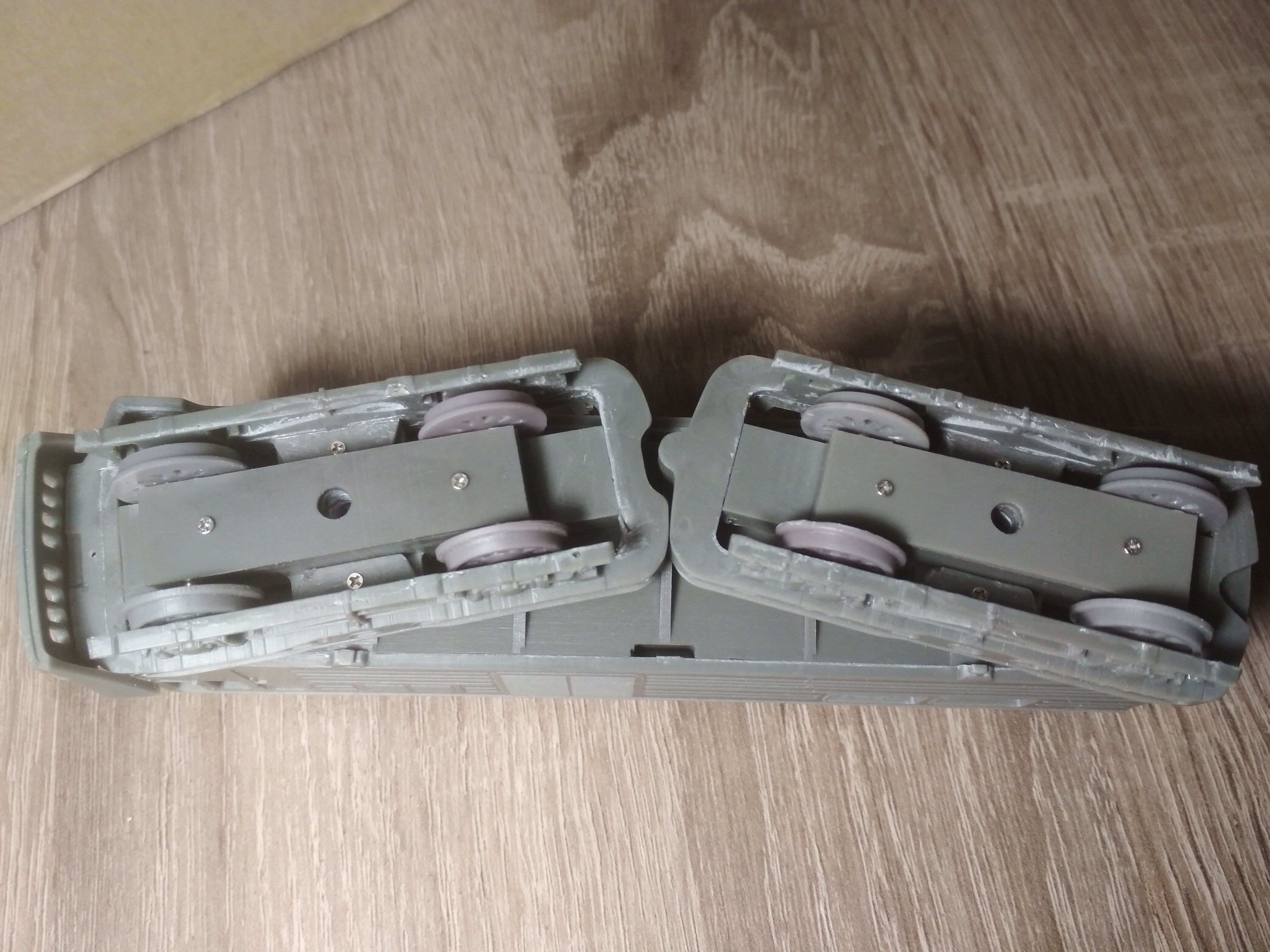

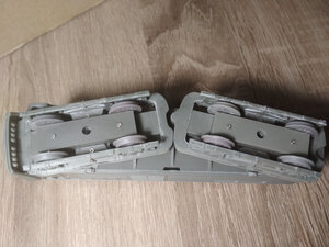

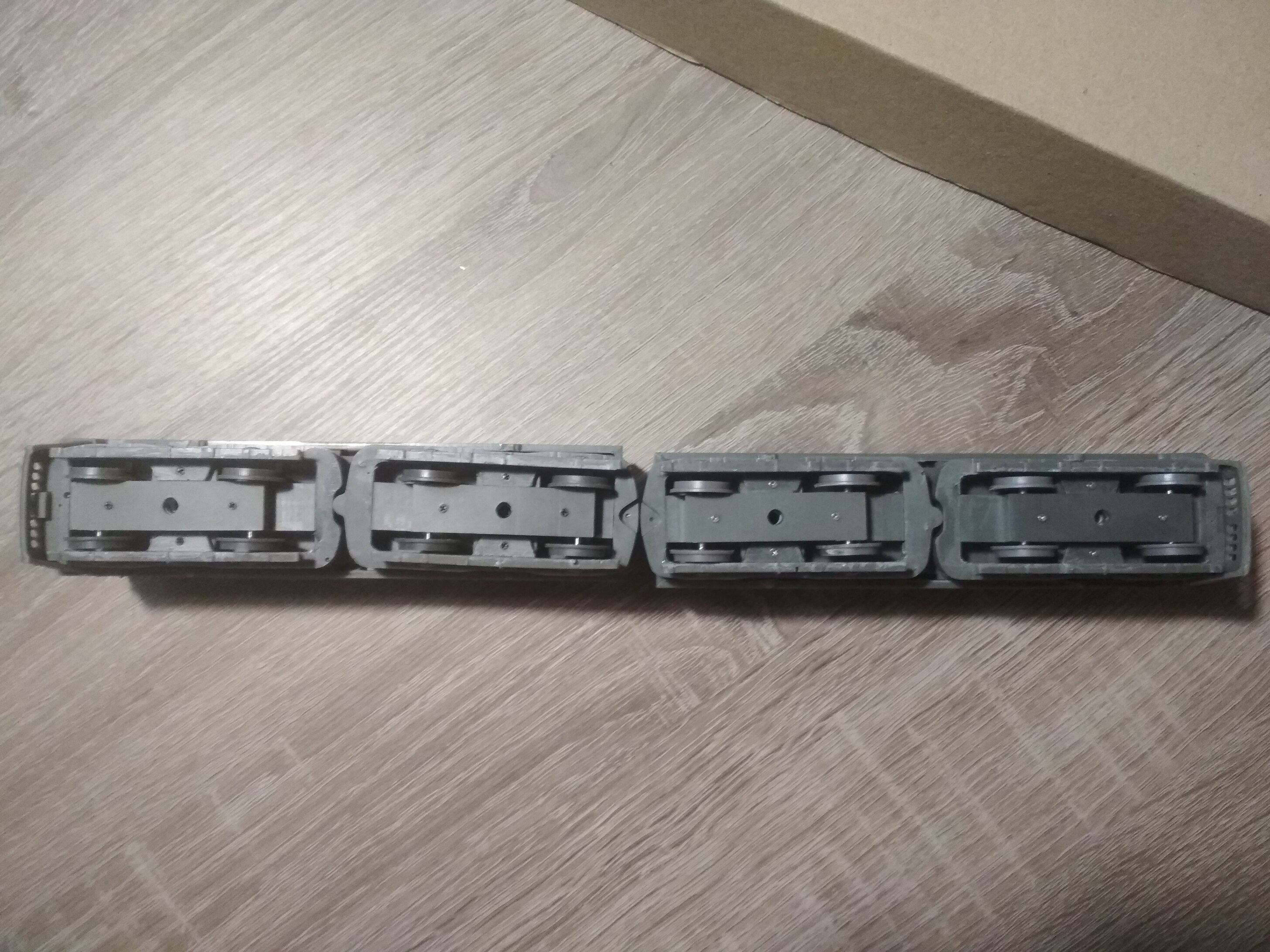

Обещанные фото телег. Как видно, сочленены они условно. Т.е. при виде сбоку они сочленены, но на самом деле нет. Так они остаются более подвижными относительно друг друга. А между секциями будут соединяться при помощи планки на саморезах.

Brewer писав:Обещанные фото телег. Как видно, сочленены они условно. Т.е. при виде сбоку они сочленены, но на самом деле нет. Так они остаются более подвижными относительно друг друга. А между секциями будут соединяться при помощи планки на саморезах.
Выглядит вся конструкция тележек очень технологично.. мне нравится! и то что вся деталь с имитациями боковинок сделана одной деталью, и крепится винтиками, это очень правильно и классно!
Спасибо! К технологичности и стремились. Сам не люблю разбивать модель на молекулы :)
Теперь надо будет еще совместить эту технологичность с ходовкой.
