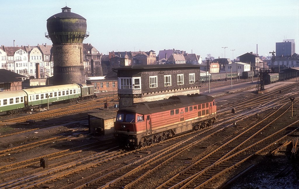

Один з перших 131-х в 1991 році все ще мав оригінальний вигляд (без усяких переробок).

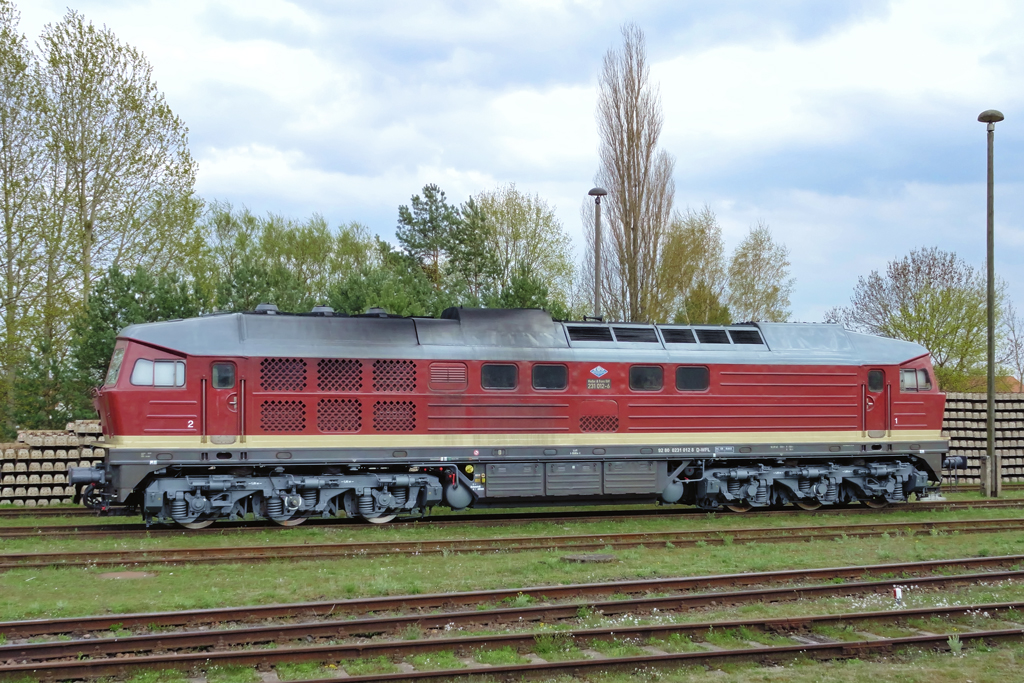

Фото цього локомотива найбільше - приватна компанія відновила первозданний вигляд (тільки жалюзі на "горбі" зникли при ремонтах. Цей тепловоз досі в такому вигляді водить потяги і дуже популярний у фотографів.

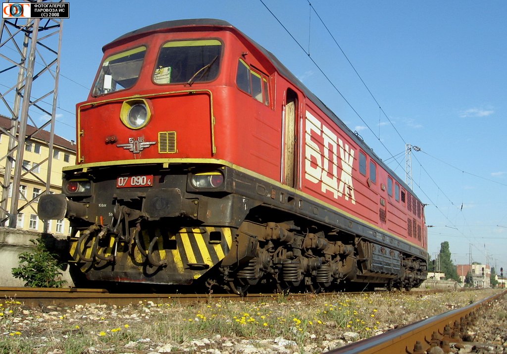

Останній виготовлений для БДЖ тепловоз.

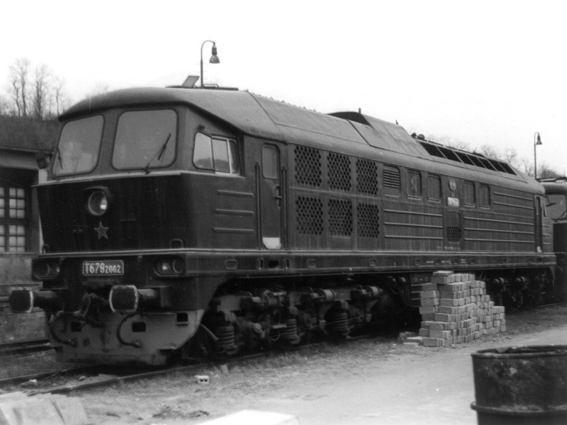

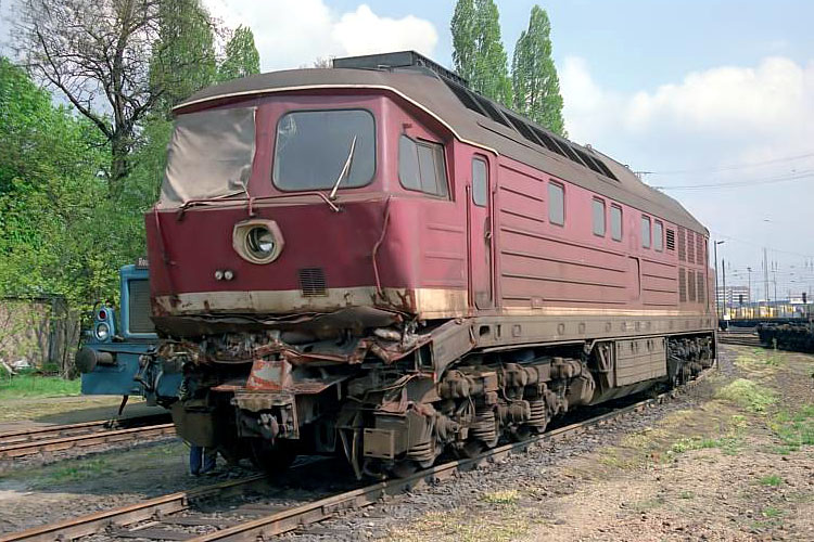

Він же в 1990 році після зіткнення в листопаді 1989 з електровозом 243 138. Був в цьому ж році списаний.

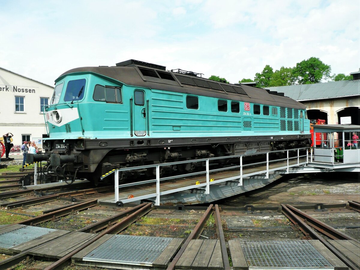

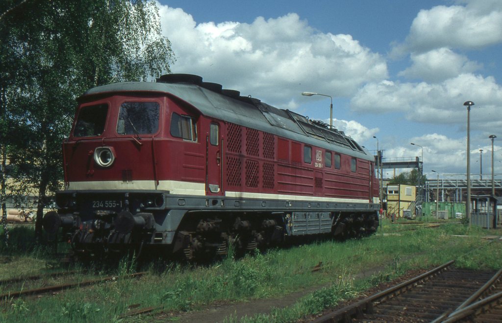

234 565-0 у 1999 році.

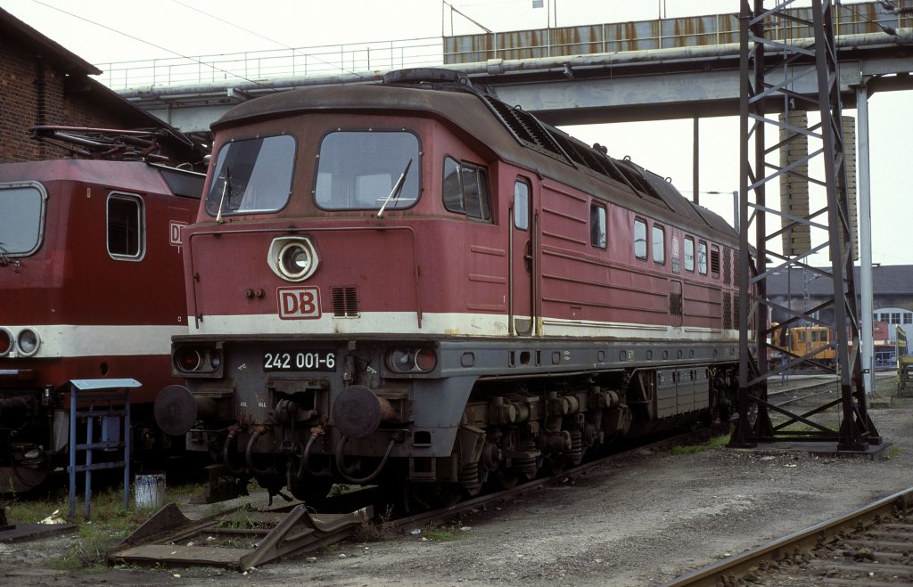

1997 рік. Списаний 242 006.

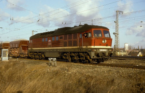

1994 рік.
1994 рік.

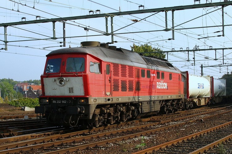

RN 232 902 у 2005 році ще на службі у RN.

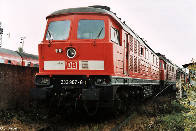

232 907 у 2001 році. Мав цей номер з 30.09.01 по 08.01.02.

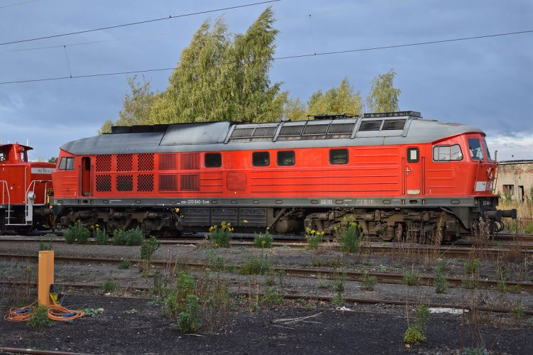

232 909 у 2015 році.
