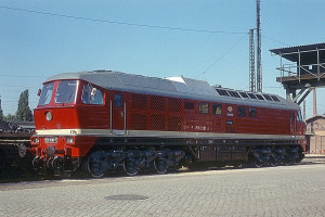

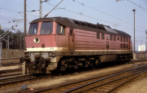

Збережений для музею другий екземпляр 130-го: великі вікна, поручні під лобовими, кути за боковими вікнами на закруглені.

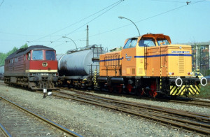

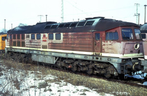

007-й з додатковими саморобними поручнями по краях.

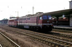

136-й - з іншим розташуванням поручнів, наявністю ЕДТ та останній з підсвіченою боковою табличкою.

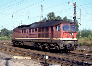

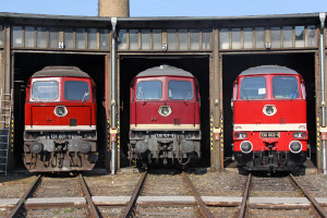

037-й - перший з маленькими боковими вікнами кабіни, але вже з самостійно переробленими поручнями та додатковим трапом біля буфера.

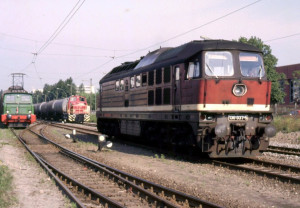

012-й, у якого гофри під кабіною тільки з одного боку.

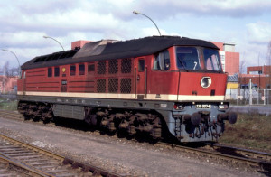

Передостанній "справжній" 130-й. Заводський П-образний поручень, пісочниці на візках, високі кришки над моторами вентиляторів системи охолодження.

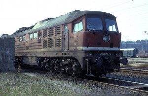

У складі DB. 230 039 з прямокутним "ящиком" на місці вентиляторів ЕДТ, та зашитими жалюзі у зв'язку з його демонтажем.

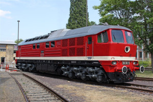

130 101-9 вже як музейний ходовий експонат. Прототип, майже повністю відповідний до серії 132.

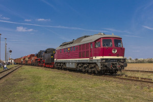

Три представника "Людмил" та їх відмінності: "класичний" 130 002, "вантажний" 131 001 та прототип 130 101, який зовні повністю відповідає 132-й серії.
