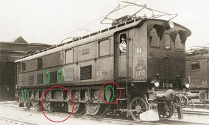

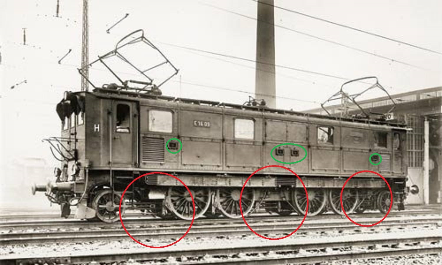

Виктор, а теперь вот что скажу. пока описание не нашел, но я походу знаю где песочницы. они в кузов спрятаны. второе фото старое подходит близко к твоему локу
я обозначил где загружается песок зеленым и думаю не трудно догадаться где коробки сами

Afess писав:Виктор, а теперь вот что скажу. пока описание не нашел, но я походу знаю где песочницы. они в кузов спрятаны. второе фото старое подходит близко к твоему локу
Ага! Спасибо! Я сам не догадался...
