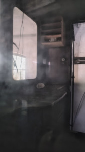

Да, Виктор прав, кабина на тендере не имеет никакого отношения к управлению, это замена бригадного вагона.
Предыстория вопроса такова: со временем постепенно уменьшалось использование багажных вагонов. По мере роста скоростей они теряли смысл. К слову сказать, сейчас в Германии багажники вымерли подчистую и встречаются только в музеях, в Чехии доживают свои дни (в экспрессах высших категорий они уже исчезли, в межрегиональных экспрессах остались и там от них никак не могут избавиться, это связано с укладом жизни в провинции). В пассажирских поездах багажные вагоны стали совмещать с пассажирскими, оставляя под багажное отделение только половину вагона, а со временем - и меньше, есть миксты из трех отделений). Но даже в этой части багажного вагона все еще было предусмотрено помещение для нужд бригады и рабочее место (и с исчезновением багажных вагонов бригаде стало несладко: вместо помещения с рабочим столом размером с купе у них теперь только ящичек для вещей в коридоре, и если в забитом поезде проводнику надо найти место, у него два варианта: или в вагоне-ресторане при кухне, или во второй кабине локомотива). В грузовых поездах бригадный вагон по той же причине становился менее употребимым, время бригады в рейсе сокращалось, часть функций по обслуживанию стали выполнять сотрудники станций, и со временем бригадный вагон превращался в то же, что и багажный в пассажирском поезде: пустое пространство с местом для нужд бригады, но уже без особого хозяйственного смысла. Соответственно, его решили убрать, и, поскольку совместить с половиной грузового вагона его невозможно, стали делать будки на тендерах как замену вагона. При этом уменьшался объем самого тендера, но это сочли некритичным. Управлять из такой кабины было невозможно, да и бессмысленно по большому счету: она в нескольких метрах от будки и видимость из нее не сильно лучше.
Ниже фотография внутренностей такой кабины. Увы, снято в помещении депо, да еще через стекло, а стекло по понятным причинам очень грязное, но, тем не менее, видно, что никаких органов управления там нет.

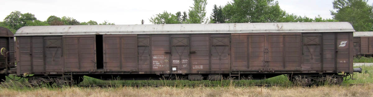

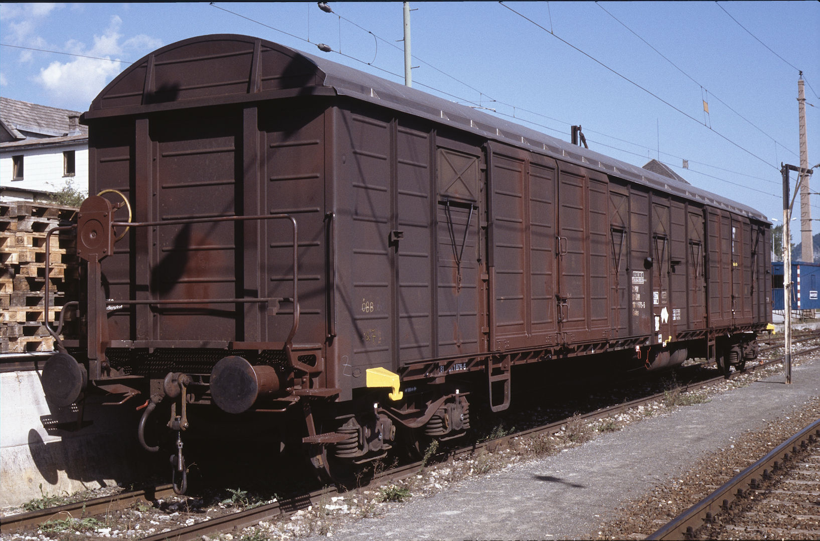

Кстати, он, скорее примечателен не тем, что длинный, а тем, что узкий - похоже на вагон для работы на маршрутах с паромной переправой.

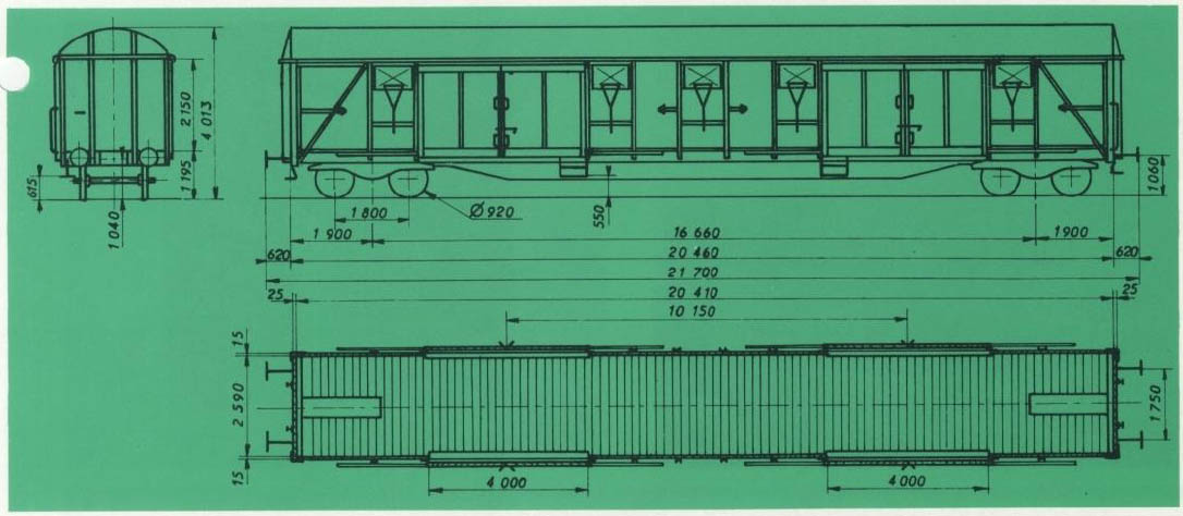

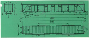

Реально здоровяк!
По буферам 21,7 м:

Тут всё намного проще. Вагоны этого типа не использовались на паромных переправах. Его "узкость" обусловлена большой длиной. Чем длиннее вагон, тем уже он должен быть для прохождения кривых без выхода за габарит
