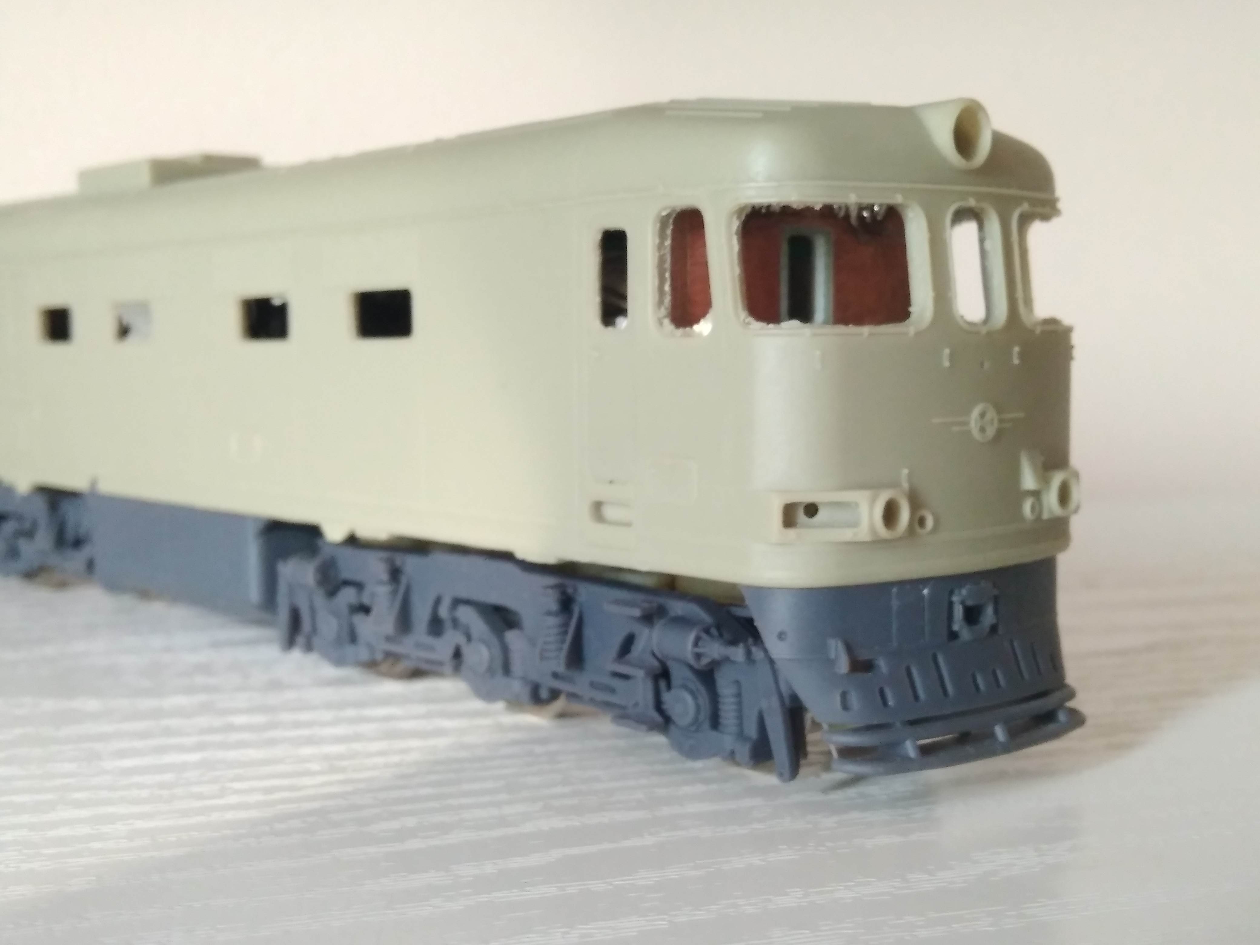

Предлагается ходовая часть для тепловоза ТЭП60.
Ходовая полностью собрана, протестирована и готова как отдельная часть для сборки модели тепловоза совместно с кузовом от RTM.
(На фото полный собранный вид и комплектация которая предлагается для продажи).
Комплект для продажи
Характеристики ходовой части:
● 4 из 6 колёсных пар ведущие.
● 4 двигателя.
● Вес 525 грамм.
● Токосъём со всех колёс.
● Полное овещение: БФ, Прожекторы, подсветка номерного знака, 1 красный назад, Кабина, Машинное, Экипажная часть.
● Разъём Plux22 для установки декодера DCC.
● Динамик 4 Ом 3Вт для звукового декодера.
● Сцепка рабочая Kadee 156 с одной стороны, с другой стороны модельная СА3.
● Разъёмные шлейфы для отсоединения кузова от рамы. Кузов и рама соединяются винтами.
● Метельники, боковины тележек и бак это 3D напечатанные детали, все они входят в комплектацию.
В движении ходовая не очень быстрая, максимальная масштабная скорость соответствует 85 км/час при напряжении питания 14в, фишка этой ходовой это шикарная работа на малых скоростях, ползучий ход, локомотив очень тяговитый, очень плавно и прототипично трогается с места и также плавно может сбрасывать ход до ползучего.
Если нет декодера, то предусмотрена очень лёгкая возможность переключения в аналоговый режим, установкой двух перемычек (jumpers).
Цена ходовой: 5500 гривен.
Возможна продажа вместе с кузовом ТЭП60 RTM, который уже подготовлен мною для совместимости с ходовой.
будет выглядеть вот так тогда комплект который предлагается..
цена вместе с кузовом RTM: 9500 гривен.
