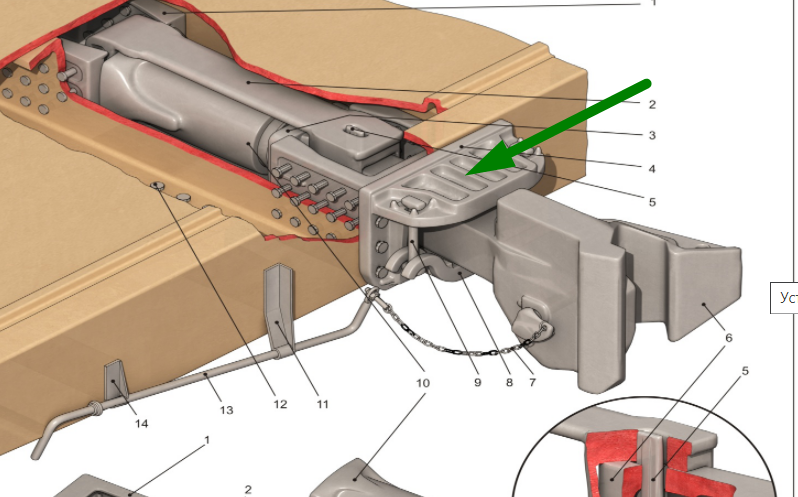

Если использовать как есть, то будут трудности закрепить ударную розетку. С другой стороны, если делать совсем прототипично, то сцепка не сможет поворачиваться. Я думал нужен какой-то компромисс. Например сделать корпус сцепки чуть меньше, а ударную розетку чуть больше. Или не стоит заморачиваться?
pit
Повідомлень: 81
Имя: Пётр
Мой типоразмер: TT, H0
Has thanked: 18 times
Been thanked: 33 times
Re: Сцепка СА-3 H0
Повідомлення pit »
Судя по размерам на чертеже (340/87 = 3,9мм), розетка запросто перекрывает корпус сцепки, сделанный для Nem шахты. Осталось только переработать корпус так, чтоб ось вращения была как можно ближе к розетке и была возможность удобно крепить розетку.

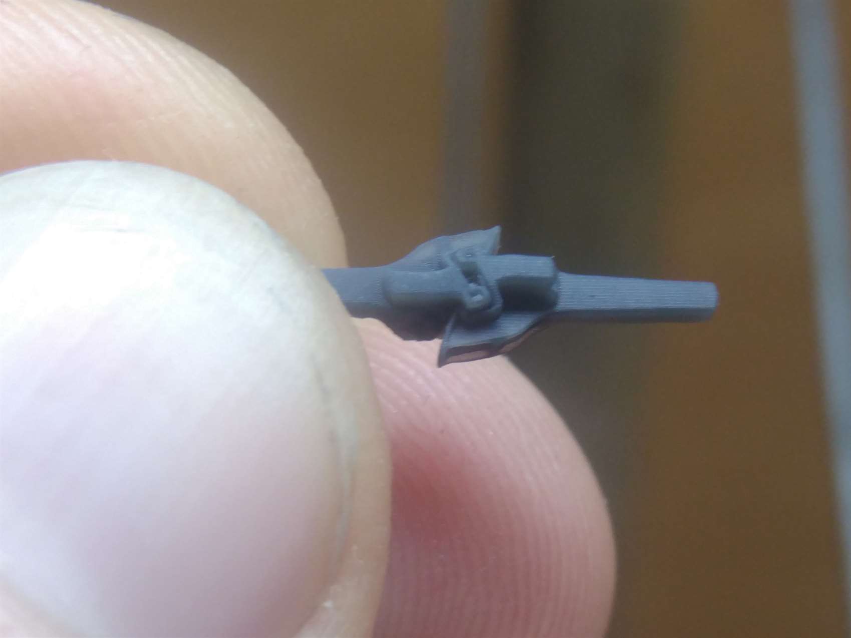

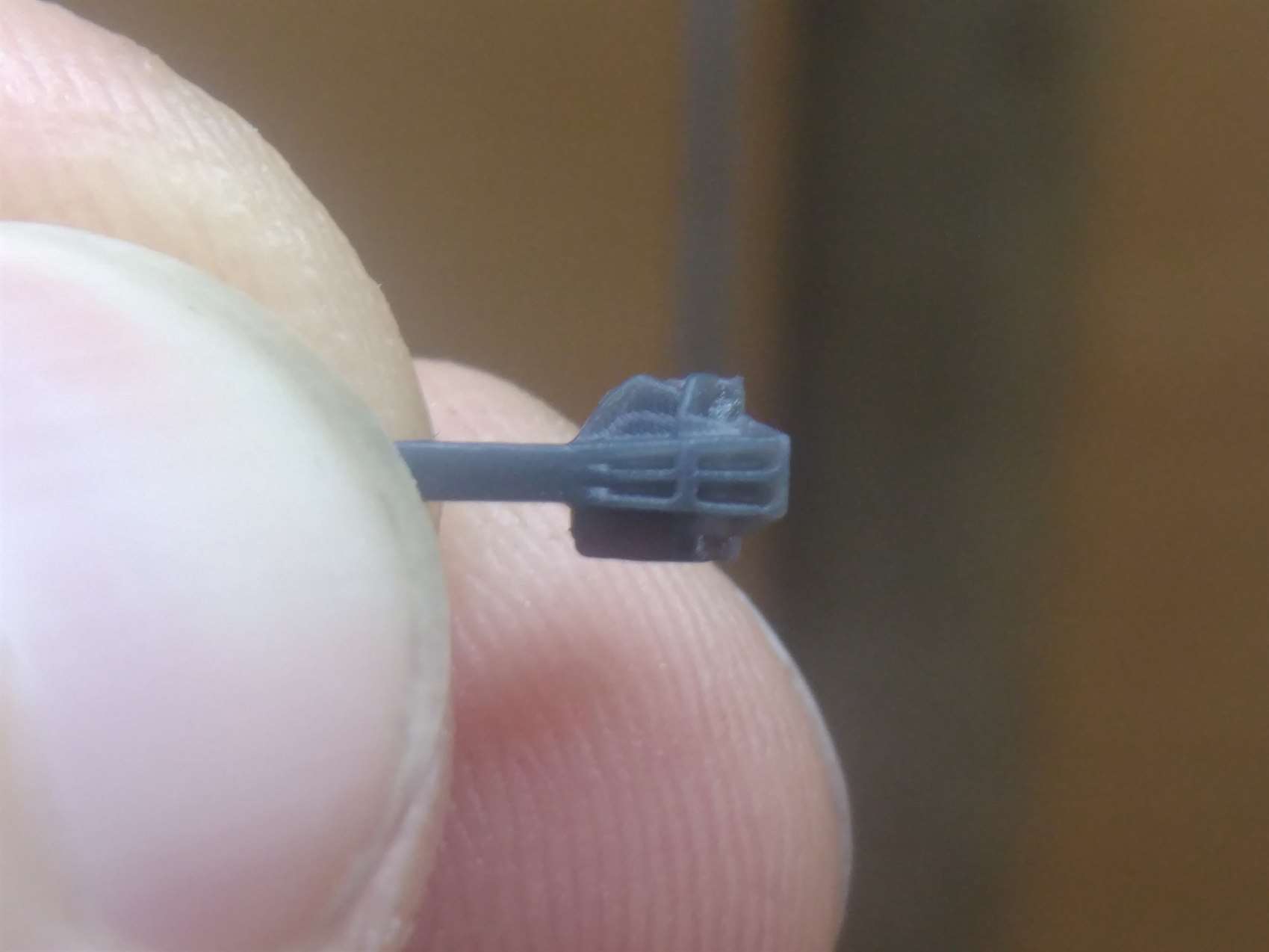

Теперь так-же в ассортименте муляжи сцепки СА-3 в масштабе TT. Цена 7грн за штуку (не срезанную с поддержек).

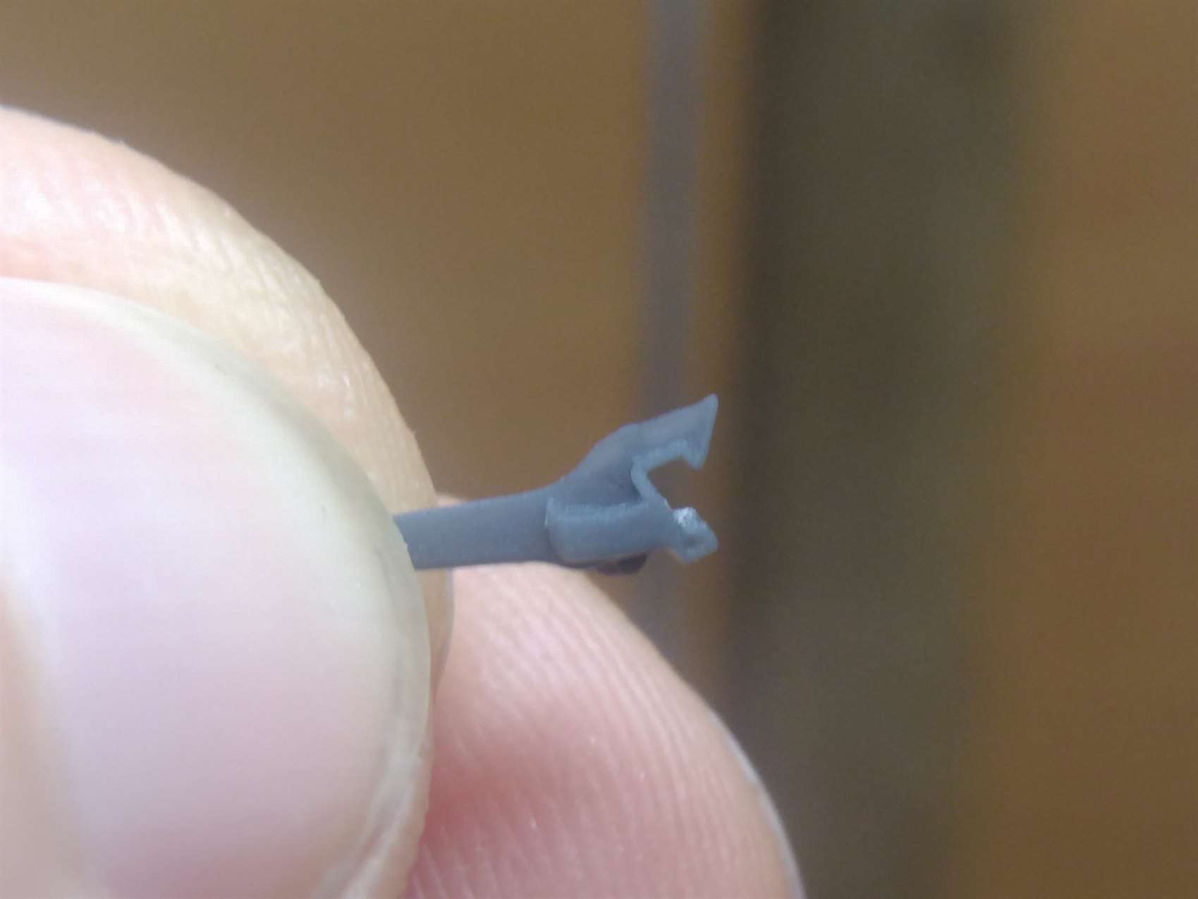

Всім доброго дня. Відновив работу по виготовленню зчіпок. Провів роботу над помилками та трошки покращив конструктив. Зараз працюю над обладнанням для пришвидшення виробництва та збірки. Зчіпки будуть продаватися в готовому вигляді. Кіту для самостійної збірки не буде. Перероблений конструктив виявився складним для збирання без спеціальної оснастки. Перші 20 штук, які використовувались для налагодження обладнання, готов продати вже зараз зі знижкою (одним лотом) за 400грн. Орієнтовна роздрібна ціна на відлагоджений продукт буде 50грн за штуку.
Вдалося значно покращити роботу зчіпок. Знизити випадки розчеплення, але довелося пожертвувати функціоналом розчеплення над магнітом. Знайомі мене переконали, що розчеплення над магнітом "не дуже і потрібно". Тому звертаю увагу, що не треба розраховувати, що новий зразок буде гарно розчіплятись над магнітом. Інколи це спрацьовує, але не завжди. Словом, для сортувальних гірок вони "не дуже підходять" :) .
